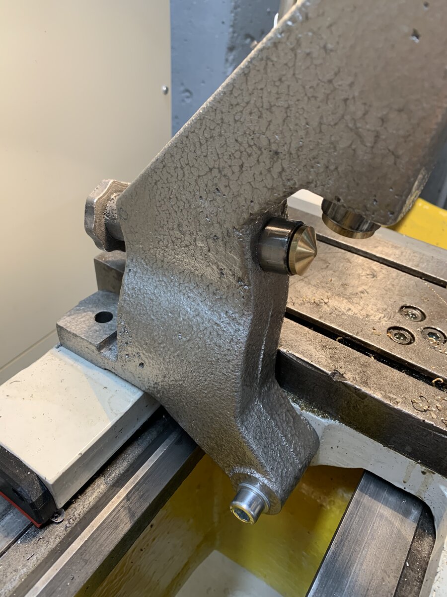

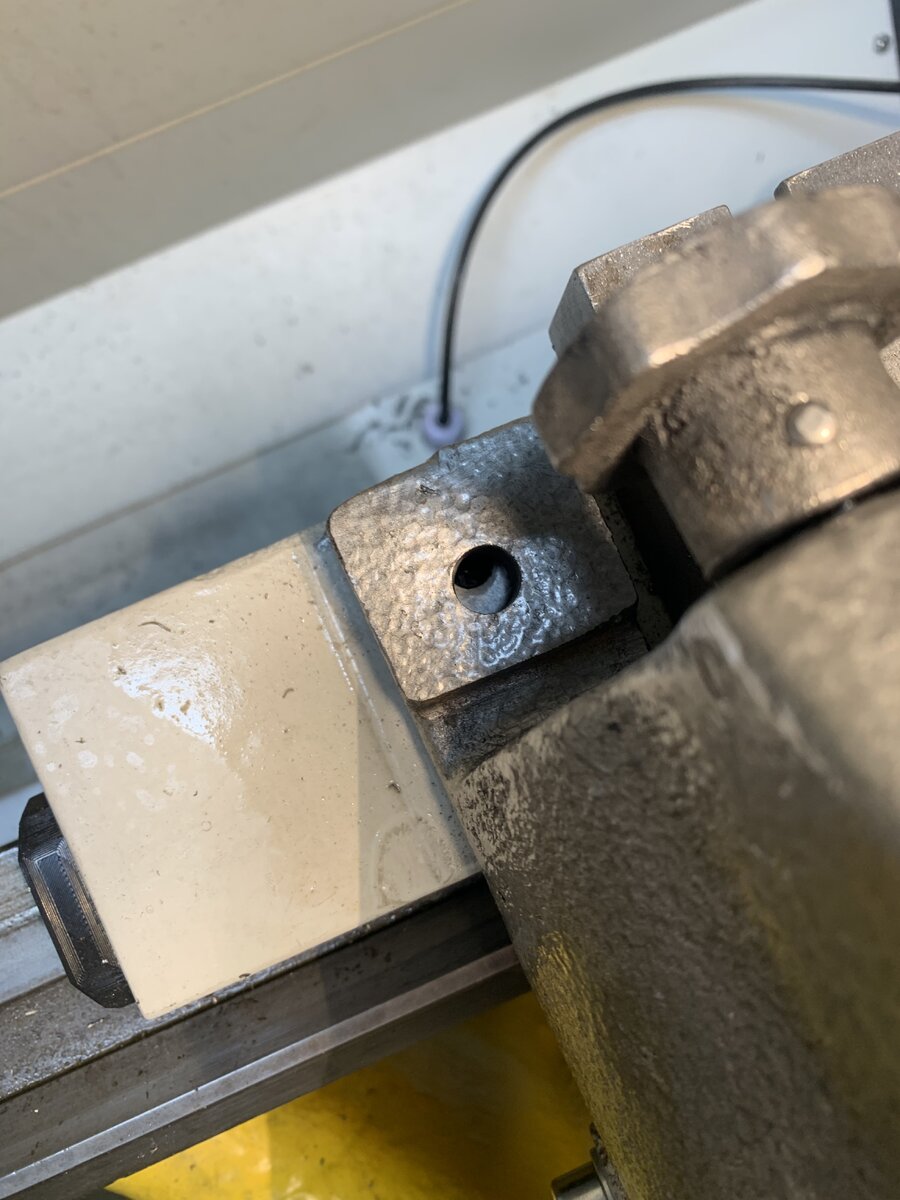

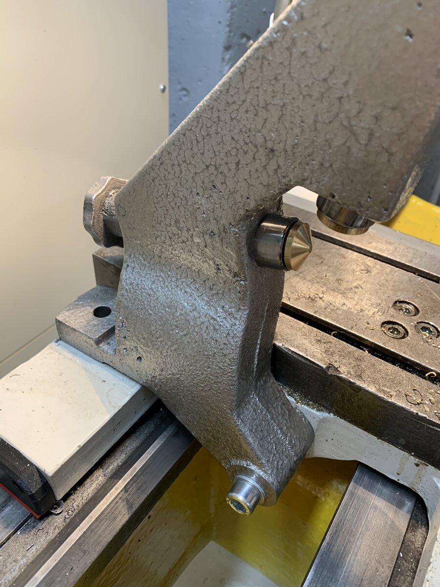

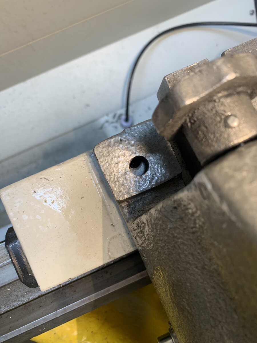

Пришел люнет подвижный. Прикинул - не совпадает крепежное отверстие. Видимо брак производства. Деталь массивная, тяжелая, литая из чугуна. Придется отправлять обратно.
Посмотреть вложение 204603Посмотреть вложение 204604
Это нормально. Унификации практически не было, дорабатывается по месту.
Люнет изготовлен на заводе в Ижевске, в наши дни. Он конкретно под этот станок. Резьбовые отверстия на станке заводские.
Я считаю, что это брак, чистой воды.
Вы правы брак вопрос чего люнета или отверстий станка. У нас в учебной мастерской на люнетах эти отверстия были эллиптические, такого типа станков было 3 и у каждого свой люнет именно для своего станка на другой ставился плохо. Давно это очень было.

Круглый напильник поможет выйти из затруднительного положения. На пересылке туда-сюда денег больше потеряешь, а результата может и не быть.

Я тоже предпочел бы сделать овальные отверстия, а не менять *шило на мыло*. Особой разницы нет- круглое отверстие или фиксируется по полуокружности. Круглое отверстие может иметь большой допуск по диаметру и будет *гулять* туда-сюда.
Только фрезой, а не напильником. Вы же не граф Монте-Кристо...

Я думаю, что какие либо доработки люнета не приемлемы. Там же рассчитана ось вращения деталей, и лапки люнета должны быть направлены четко на эту ось. Любое смещение может дать не точность. Лапки могут коситься заготовки не по касательной, а со смещением.
Да и с точки зрения покупки нового изделия, проще и правильнее вернуть брак и через какое-то время получить годное.
Остаётся только разобраться с важным вопросом, который подметили выше, - где брак, в каретке или люнете?. Уже нашёл в городе такой же станок, съезжу примерю и будет понятно.

На втором фото болт с внутренним 6 гранником крепит люнет к карете. Он и определяет есть ли соосность. По первому фото отверстие на каретке ближе не сделаешь к центру станка- там направляющие станины. А овальное отверстие люнета допустимо- это всего лишь фиксация уже установленного люнета. Возможно так и должно быть-овал, а не круг. Для универсальности. Просто не доделано.
Согласен выглядит недоделанным в СССР поверхности для крепежа были фрезерованы, с верху конечно это не очень важно а вот плоскости примыкания к станку? но фото нет Задняя опора работает на прижим по этому овальное отверстие не повредит.
Доработки скорее всего просто необходимы не только доработка отверстия. Многое зависит от установки шпинделя направляющих. Надо провести ходовые испытания на предмет конусности и других отклонений. Люнет это уже позже. Это станок родом из СССР здесь надо подгонять абсолютно все просто собрать чтобы работало все правильно не получится.

На днях удалось выбрать несколько минут и зайти в соседний цех, там оказался точно такой же 1и611п того же года, что и у нас. Примерка люнета показала точное совпадение отверстий. Вывод - люнет в полном порядке. Проблема в нашей каретке. Визуальный осмотр выявил что каретка с другого станка, есть небольшие отличия по форме. Замер расположения отверстий под люнет показал что нижнее расположено верно, а вот верхнее смещено наружу.
Обсудив с производителем люнета возможность доработки имеющихся каретки/люнета с целью совмещения отверстий, было вынесено предложение об изготовлении нового люнета под нашу каретку. Считаю, это достаточно благоприятный исход решения вопроса.

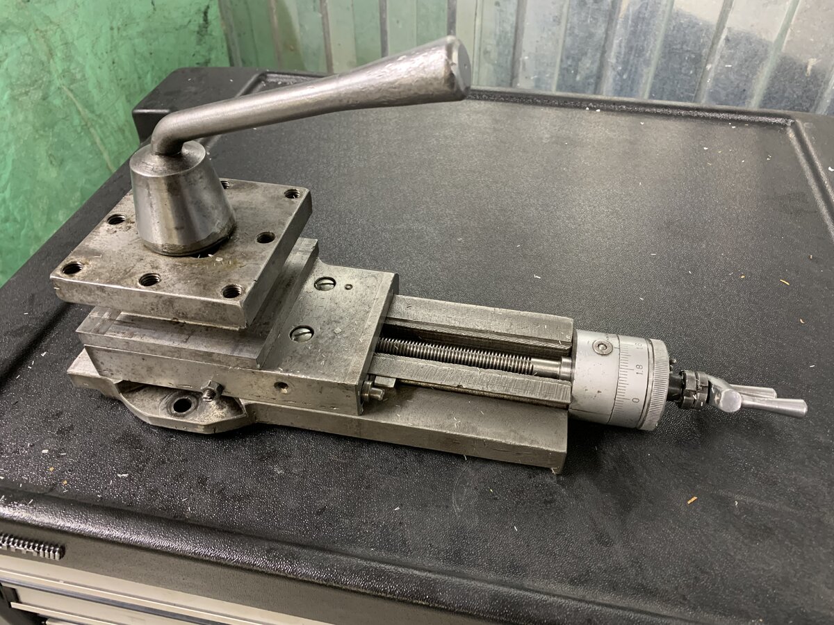

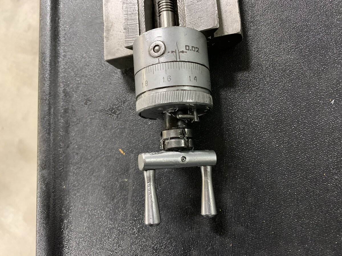

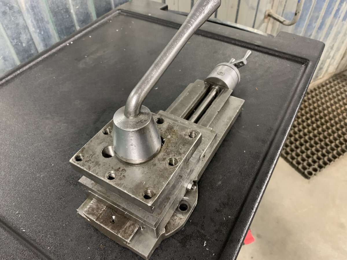

Удалось таки настроить станок на хорошую работу. Давно обратил внимание , что резцедержка с малой подачей не родная.
Поделился этим с токарем, который помогал мне с выкупом станка, он предложил мне поменять эту деталь на оригинальную. Можно сказать по гарантии )) Я конечно не мог отказаться от такого предложения. Отдал эту приблуду обратно на завод, теперь жду обновку.

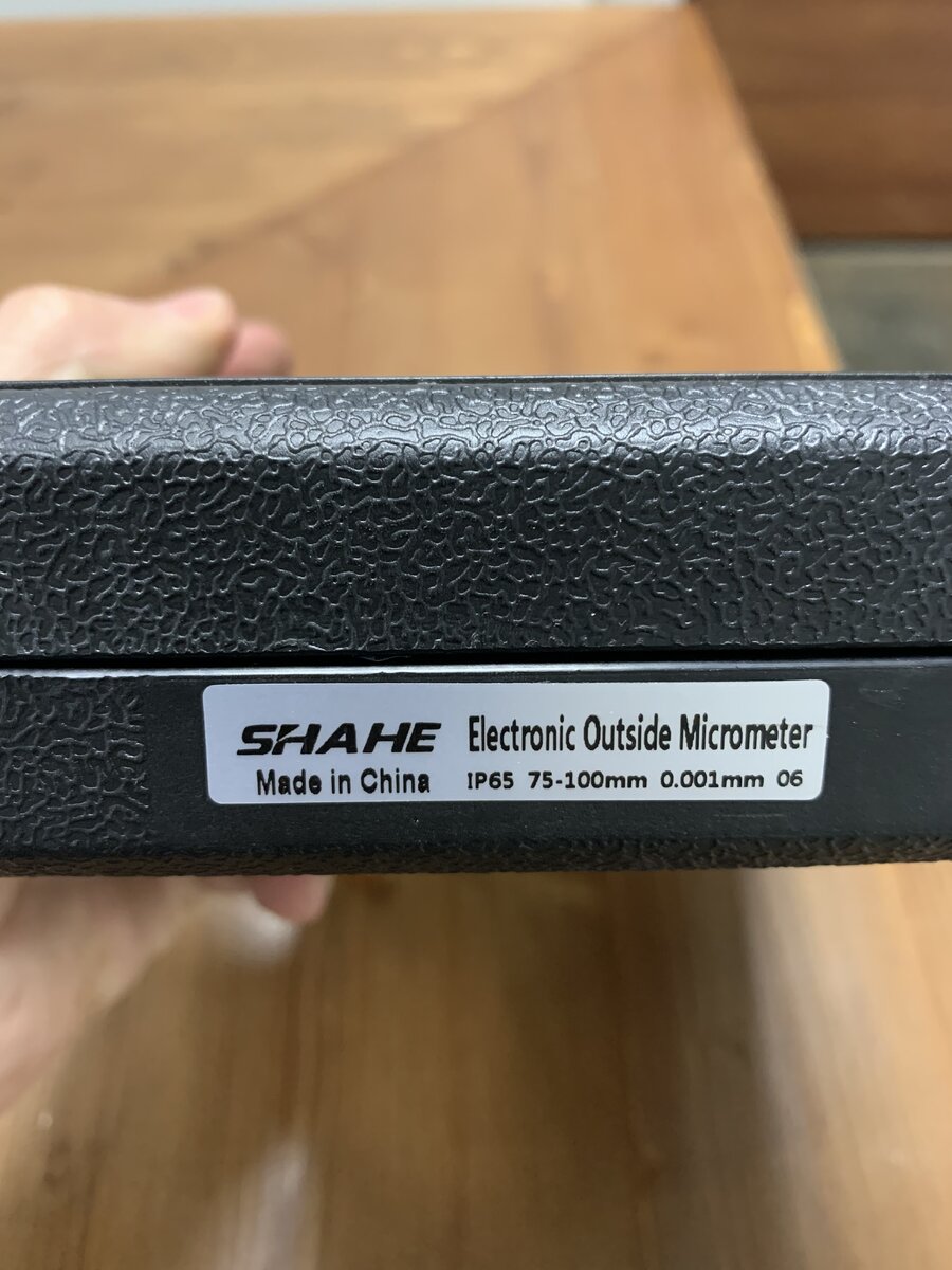

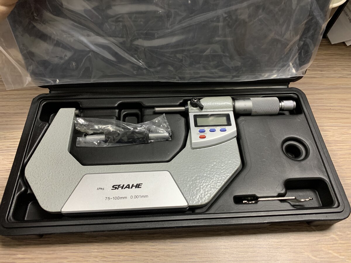

Еще из новостей, приехали микрометры, 4шт с общим диапазоном от 0 до 100мм.
Точность очень высокая. К каждому прибору в комплекте идет эталонный цилиндр для настройки «нулевого» значения.
Примечательно то, что на трех после выключения и повторного включения, необходимо проводить обнуление/калибровку. А на самом большом показания «нуля» сохраняются, и после включения на циферблате сразу высвечивается фактический размер.

Shahe приличный Китай вроде, отзывы про них в основном положительные. Только микронные на мой взгляд ни к чему. До соток было бы вполне достаточно.

Тут на цифровых такая система.
на трех из четырех : Включаешь, зажимаешь эталон (на экране прочерки), жмешь обнуление , высвечивается значение минимальное, например на том что на фото 75.000. Дале производишь замер. После выключения и повторного включения процедуру необходимо повторить. Немного неудобно.
На одном из четырех, на сомом большом, есть память. Выключил, покрутил даже в выключенном состоянии, включил, сразу высветилось верное значение.
