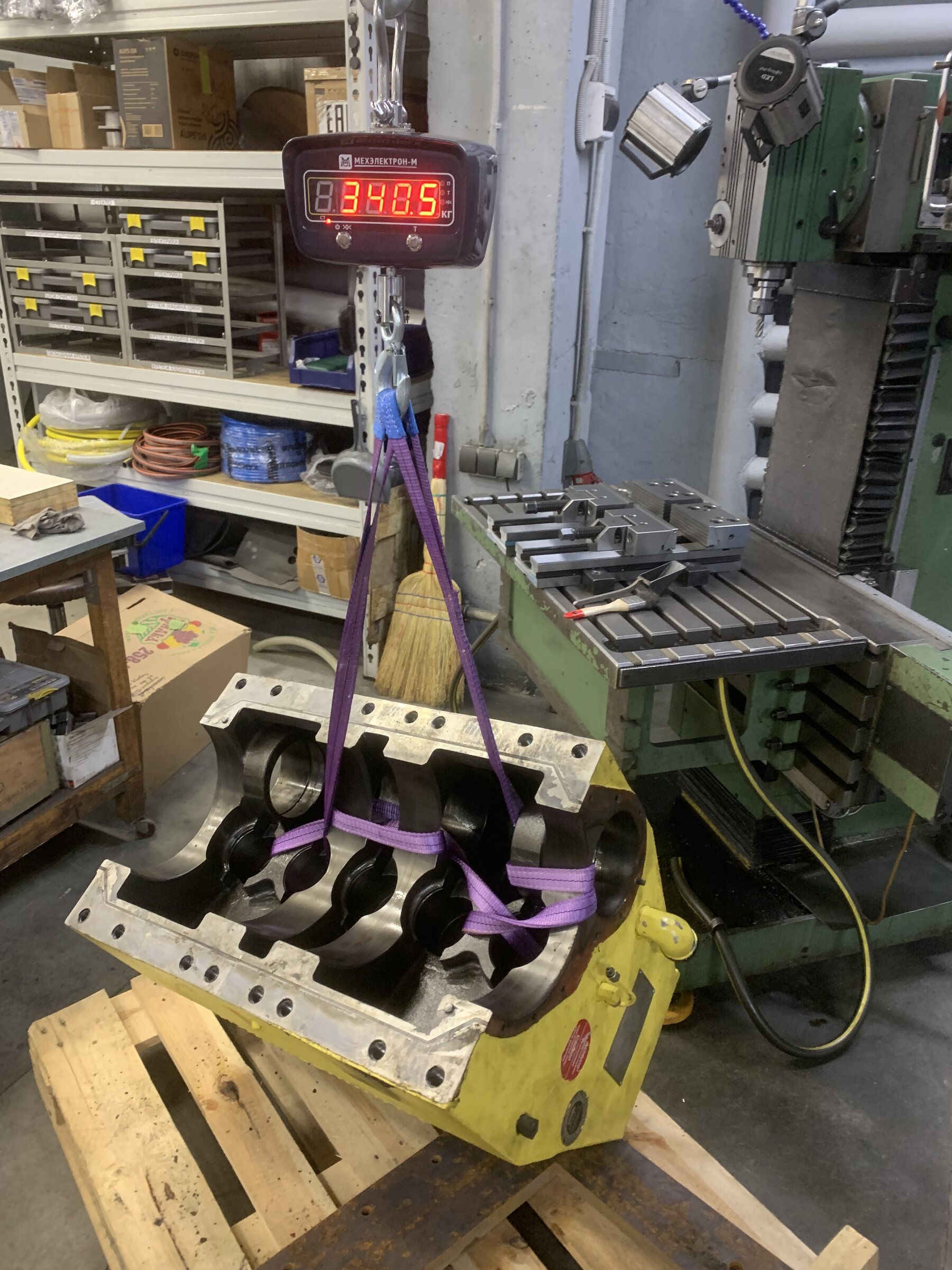

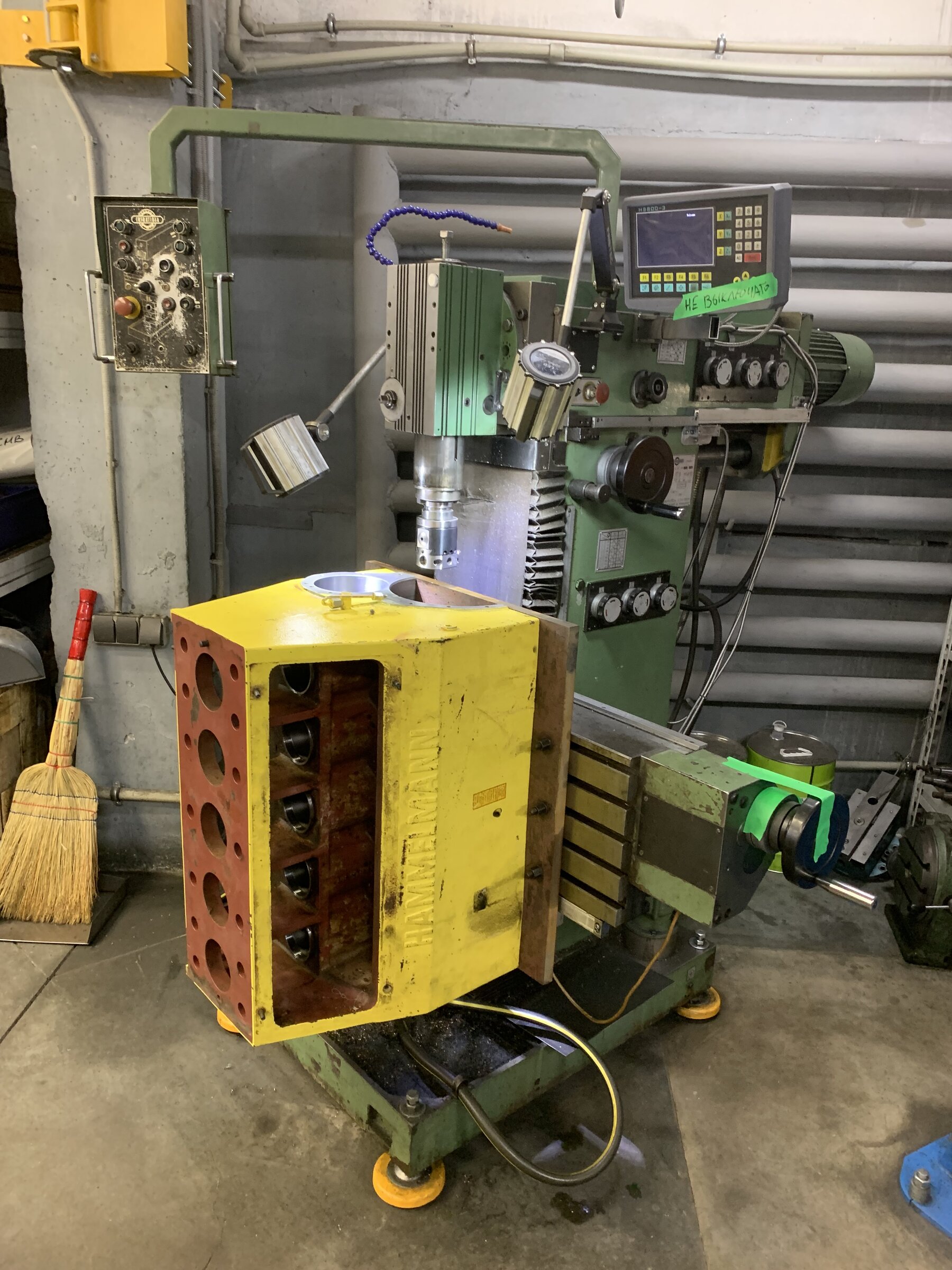

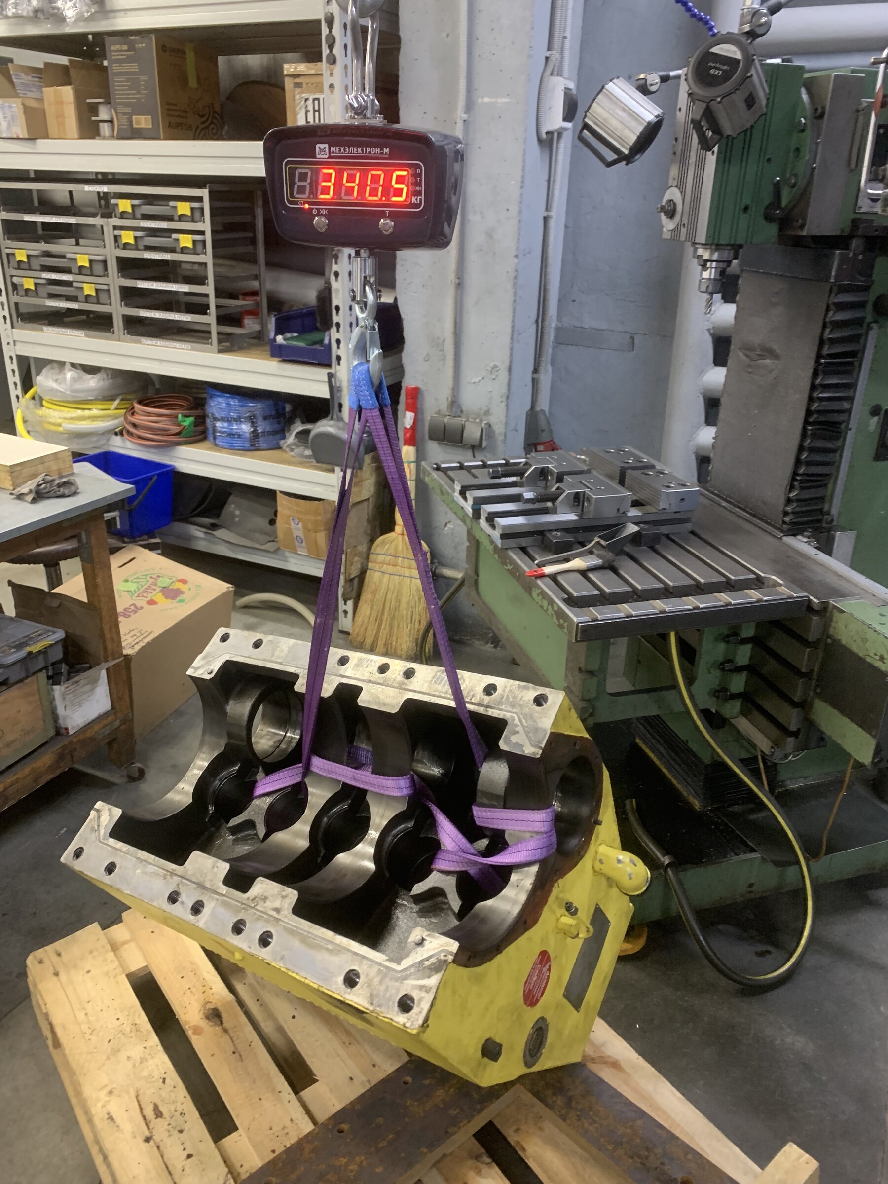

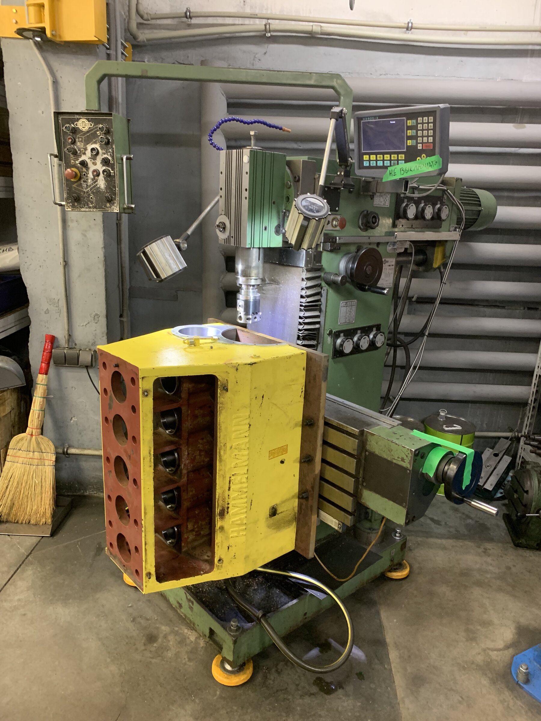

Из необычного. Восстановление посадочного места под подшипник диаметром 140мм. В корпусе блока весом 340кг. Для установки блока на вертикальный стол была вырезана переходная плита из листа 25мм , которая добавила еще 50кг. веса.
Пришлось даже обзавестись крановыми весами, чтобы точно знать что предельная нагрузка на станок не превышена. Максимальная нагрузка чуть более 400кг.

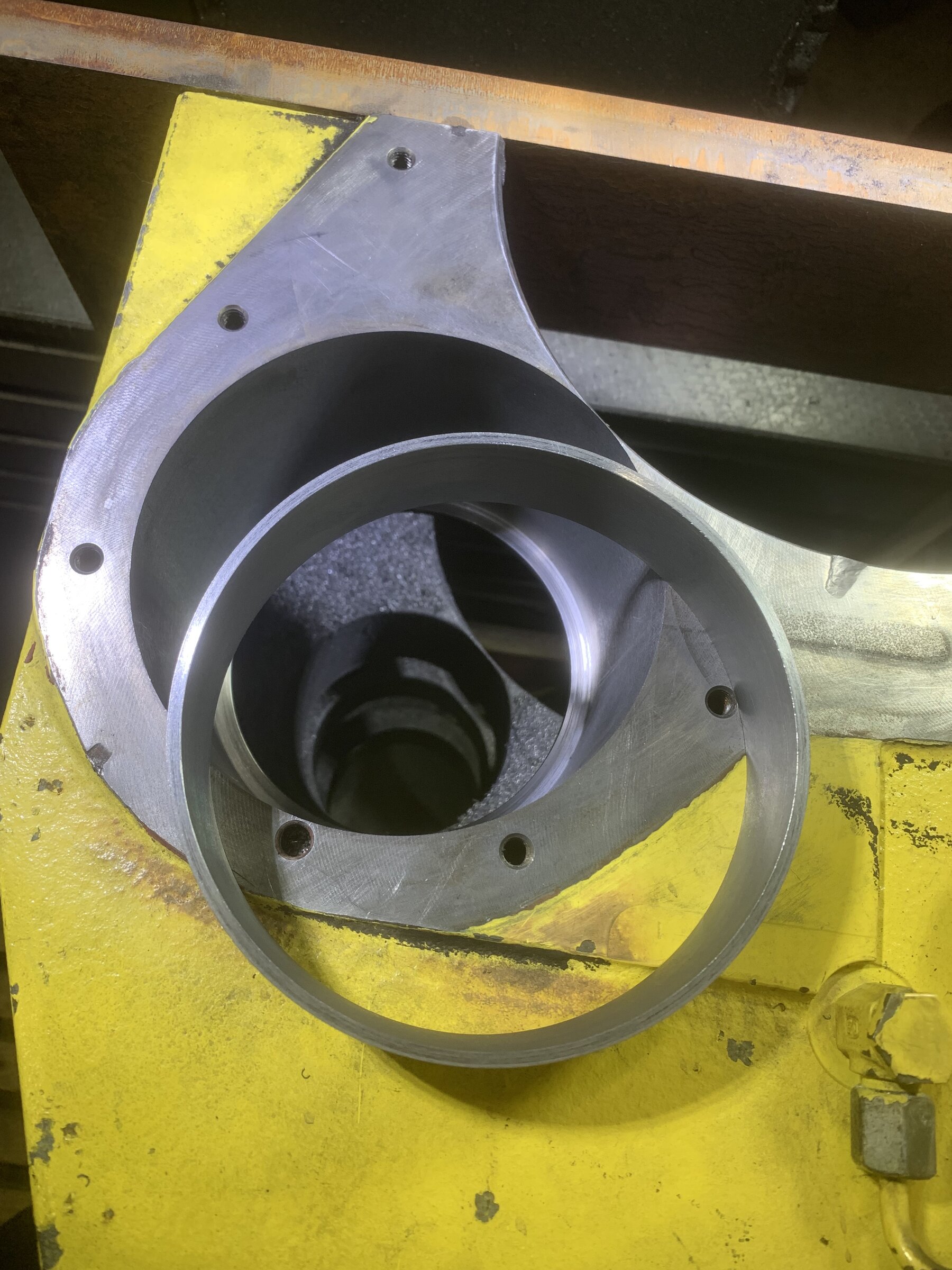

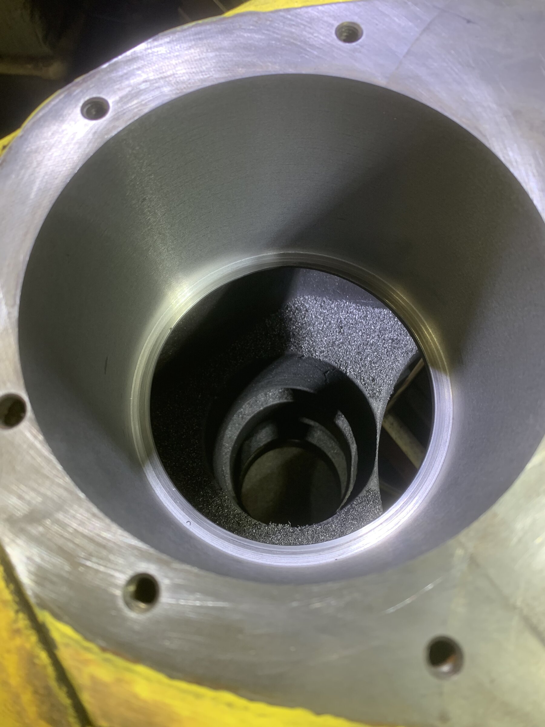

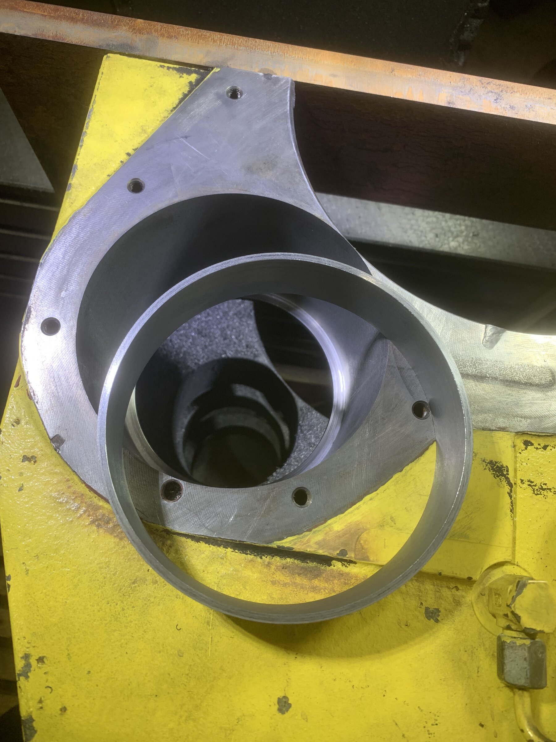

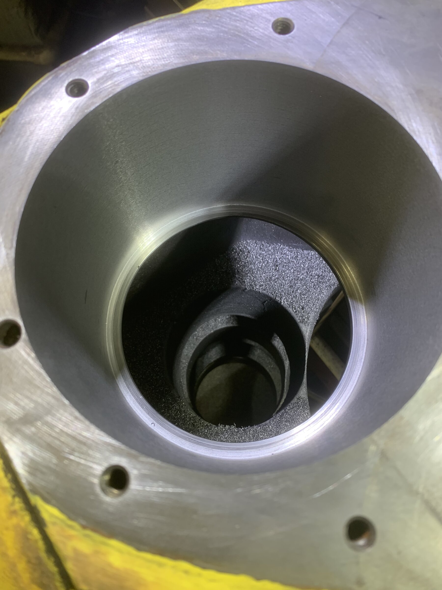

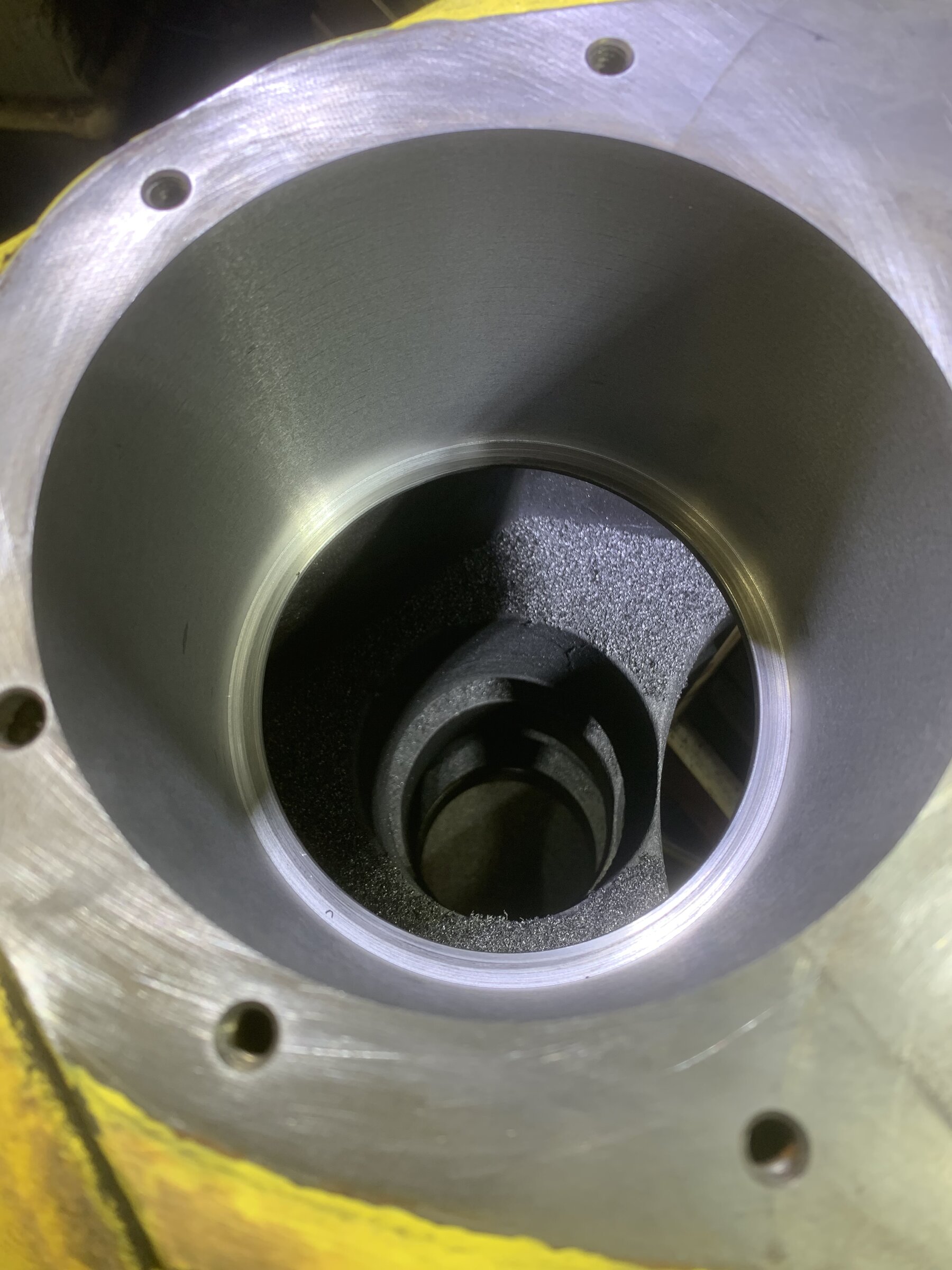

Расточил отверстие до 146мм, убрав износ. Изготовили гильзы на токарном станке. После запрессовки гильз расточил отверстие под подшипник с точностью 0.01мм. Сделал все за неполных два дня. Половину времени заняло установка и выставление. Вторую половину - расточка.

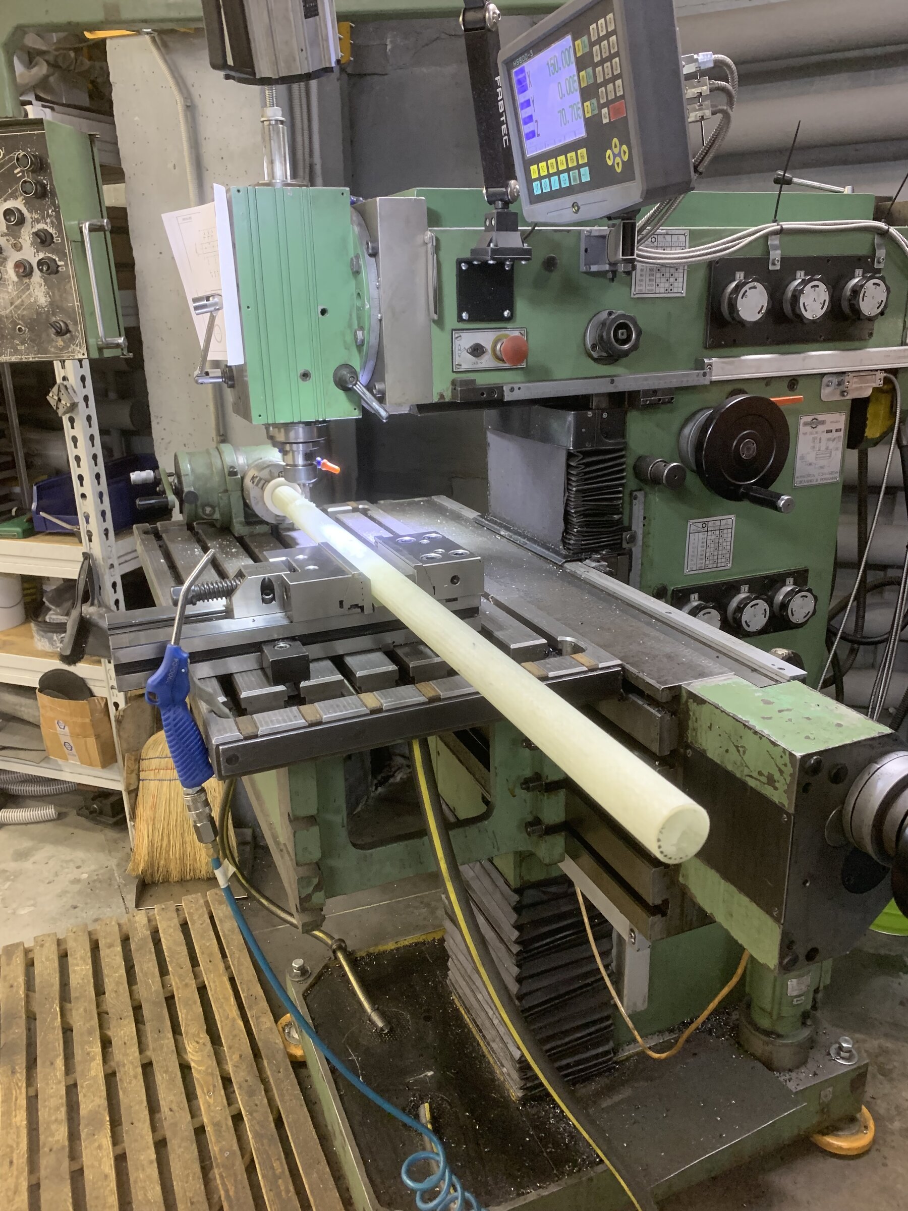

Из недавнего. Необходимо было просверлить пару десятков отверстий в полимерной трубе, ряд из которых располагался в одну линию по всей длинне трубы (110мм) Сложность заключалось в том что ход стола 56мм и материал… сверлить просто, а вот как зажать, она же деформируется от легкой нагрузки. Решение было найдено. Задача выполнена. По чертежу допуски на положение отверстий 0.1мм, Сделали с точностью 0.01мм.

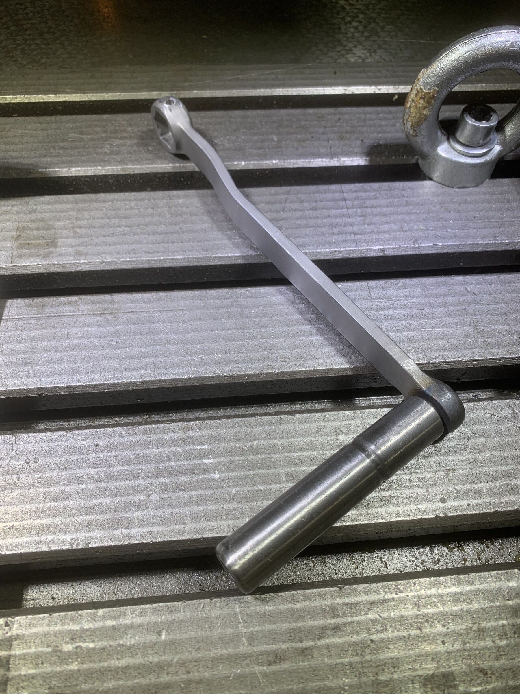

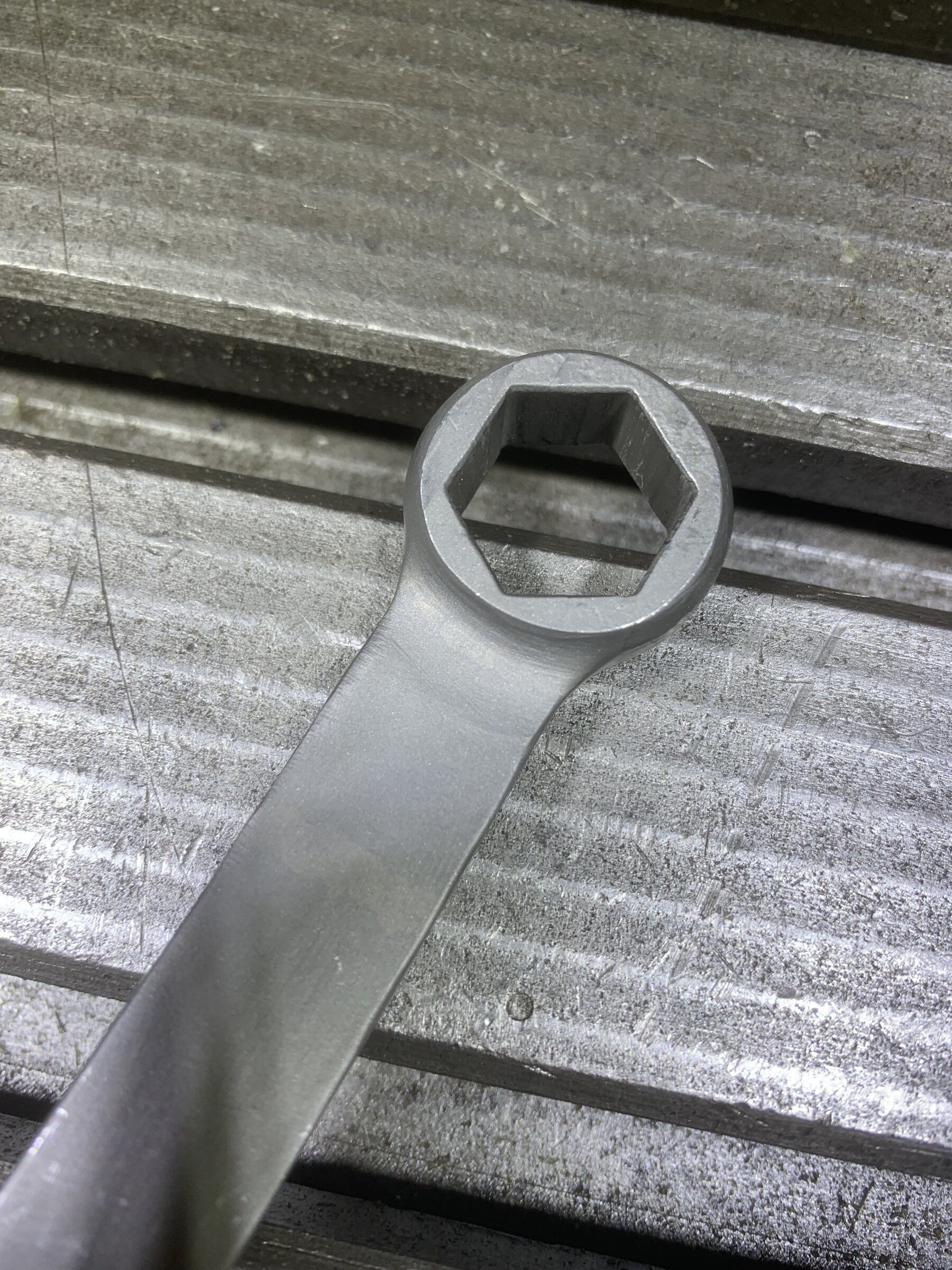

Из интересного. Изготовили рукоятку домкрата ГАЗ-12 ЗИМ. Они были сьемными, фиксировались через шарик, как головки ключа «трещетки». Видимо из-за этого и терялись, Не нашли образца, изготовили по имеющемуся сборочному чертежу. Сама ручка из трубки со стенкой 2мм. Завальцевали край и продавили канавку для фиксации трубки на оси. Все получилось идеально! Опробовали индукционный нагреватель - вещь!
