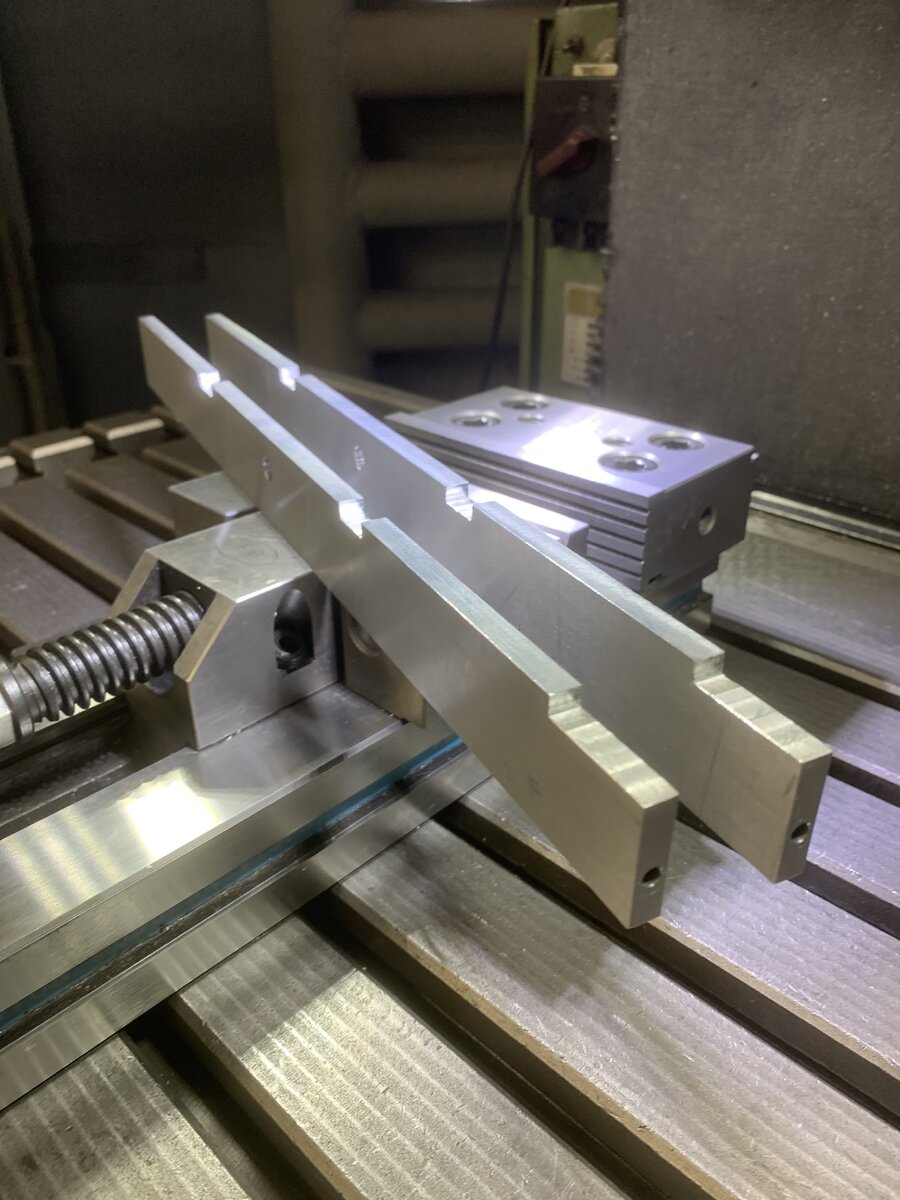

На двух нижних деталях видна (новая) только фрезерная работа. На эксцентриковом валу видны разная глубина паза по длине диаметра и увод фрезы в сторону вращения при перемещения вдоль вала - устраняется черновой и чистовой обработкой фрезами разного диаметра
и контроль смещения изделия между операциями, может подпор диаметра. Возможно это и не важно. С уважением, Олег. Фрезерная обработка на поршнях выглядит не понятно. Для длинных и не большого диаметра деталях (длинный винт) пригодился бы люнет. Поддержка от прогибания. Хожу на железный рынок - поспрашиваю, по цехам, если не все знающие умерли. Хотя, скорее всего, такой винт (вал) допустимо изготовить за несколько установок в патроне. Но всё равно спрошу. Может есть у кого для этого станка (1И611) что-то нужное и приемлемое.

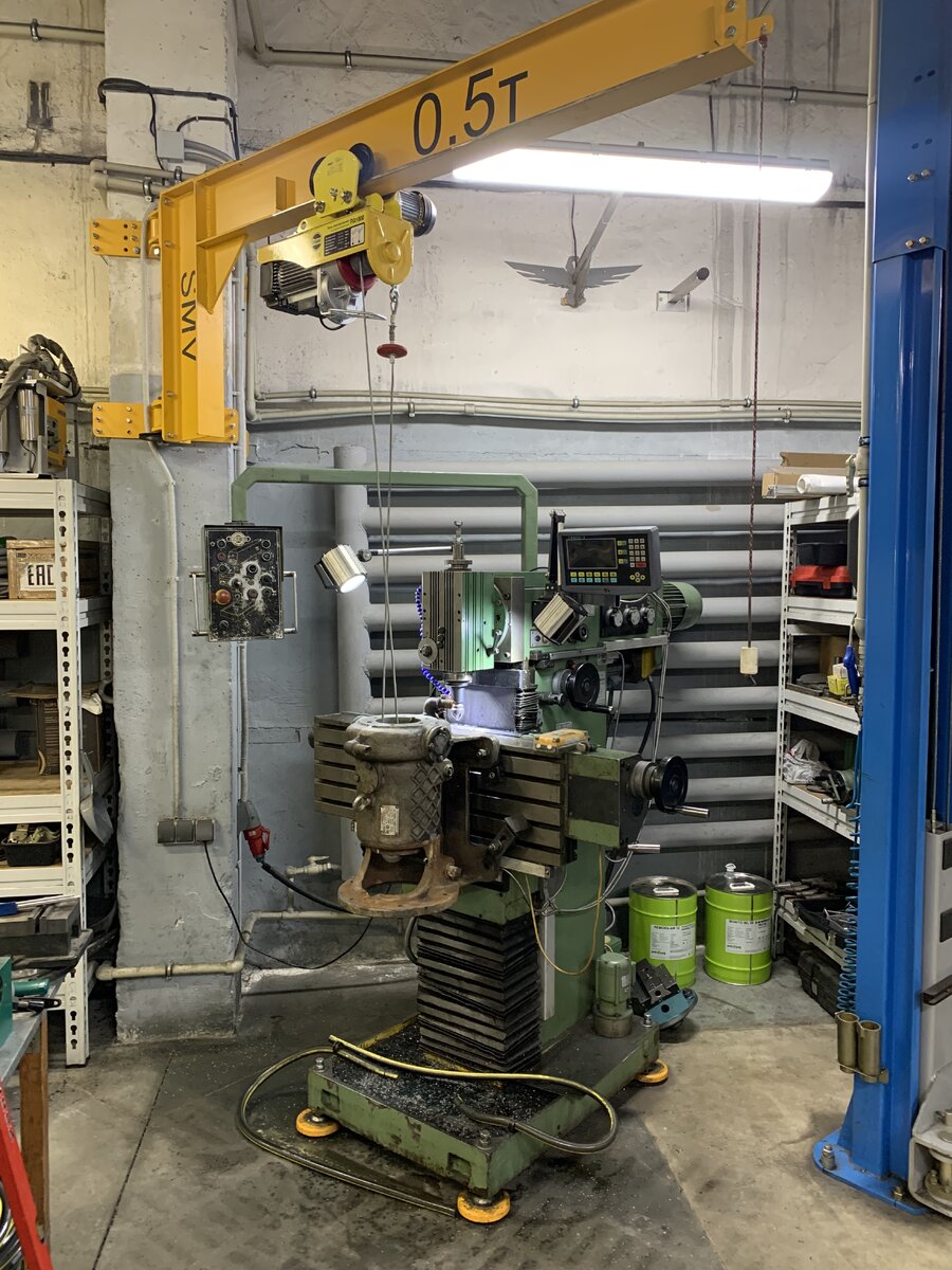

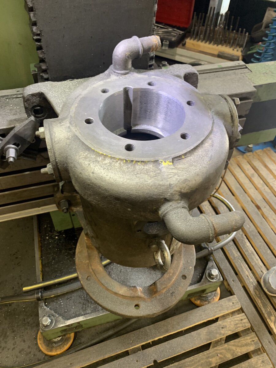

Доброго дня!
Подвернулась интересная задача, промерил, прикинул и решил взяться.
Корпус насоса имеет два посадочных отверстия 130мм и 110мм в диаметре, отверстия находятся на расстоянии 350мм друг от друга, высота корпуса 500мм. Вес около 100кг. Задача расточить отверстия до 138 и 116мм за одну установку. Соблюдая соосность с третьим отверстием (под улитку).
Благодаря кран-балке удалось поставить корпус в одни руки.
Выставил по поверенный «скалке» вертикальную фрезерную голову, а там затем прокатал индикатором поверхности базовых отверстий. Нижнее отверстие удалось достать полностью выдвинув пиноль (100мм) и установив удлинитель на фрезу.
Задача еще усложнилась тем, что верхнее отверстие не сквозное а глухое, имеет полку в нижней его части. Применил автоматический концевой выключатель подачи.

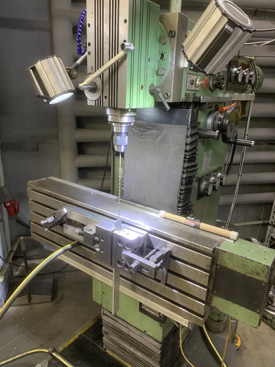

Очередное испытание фрезерного станка и мастера. Задача стояла изготовить деталь, особенность которой было отверстие, диаметром 4мм, сквозное на всю длину детали (420мм). Просверлили сверлом на 250 с двух сторон. Оба отверстия сошлись идеально. Без увода в сторону.

сколько по времени заняло сверление? какой материал детали?
Материал Д16, по времени 1 смена на две детали.
Реакции: Пионер и ИВАН

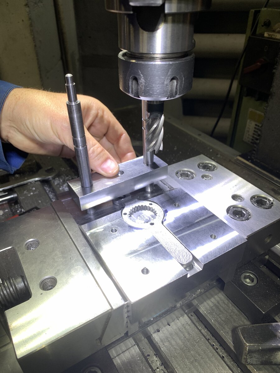

Видимо рычаг-трещётка на масляный фильтр. Чтоб изгиб в плоскости идеально совпадал с оригиналом и последующими по очереди рычагами. С Уважением, Олег.

9 299
12 626
Рычаг на ФГО, ранний, с трещёткой.

Как я понял деталь будет из металла?! Она будет отливаться?, вручную или на литейный машине?
Скорее (холодное-горячее) прессование (изгибание) заготовки из листа части рычага которая с ушком под тягу.

12 626
Скорее просто изгибание вырезанной лазером из стального листа заготовки.
