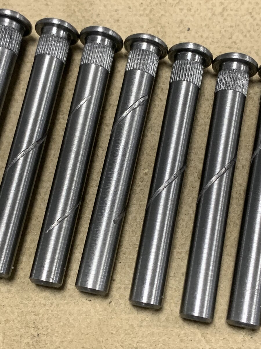

но если это оси для Победовских дверей, то где диагональная проточка под смазку вдоль оси ?
как то малость не по Фен-шую ))

Оси изготовлены из качественной стали, при сегодняшней эксплуатации их хватит на наш век.
Впрочем, техническая возможность сделать канавку есть. При заказе, сделайте пометку, что вам нужна канавка - я увеличу цену 😉
Осям, если они после термообработки ничего не будет, а вот втулки или корпус петли будет изнашиваться.
Без спиральной канавки смазка через штатные пресс-масленки нормально проходить в пару трения палец\втулка не будет. С другой стороны если смазать нормальной современной смазкой (не Литол и не ЦИАТИМ) то при летней эксплуатации может и нормально. Хотя для нижних петель канавка все же актуально- при смазывании грязь будет выдавливаться из узла.
В принципе можно канавку самому дремелем нарезать на глаз. Там форма особо не влияет ни на что.
Я так на валике трамблера делал, у меня станок большой шаг не режет.

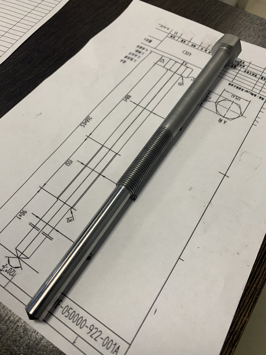

Изготовили стандартные и ремонтные шпильки и для М20 и других ГАЗ.
Сталь 40Х, Термообработка до 30ед.

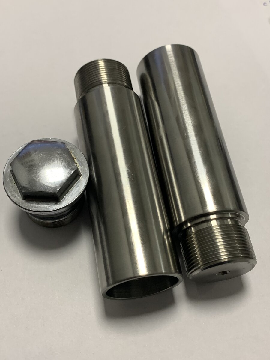

Нержавейка. Удлинители вилки мотоцикла.
Нерж хоть и сложнее в обработке, зато результат всегда максимально нарядный.

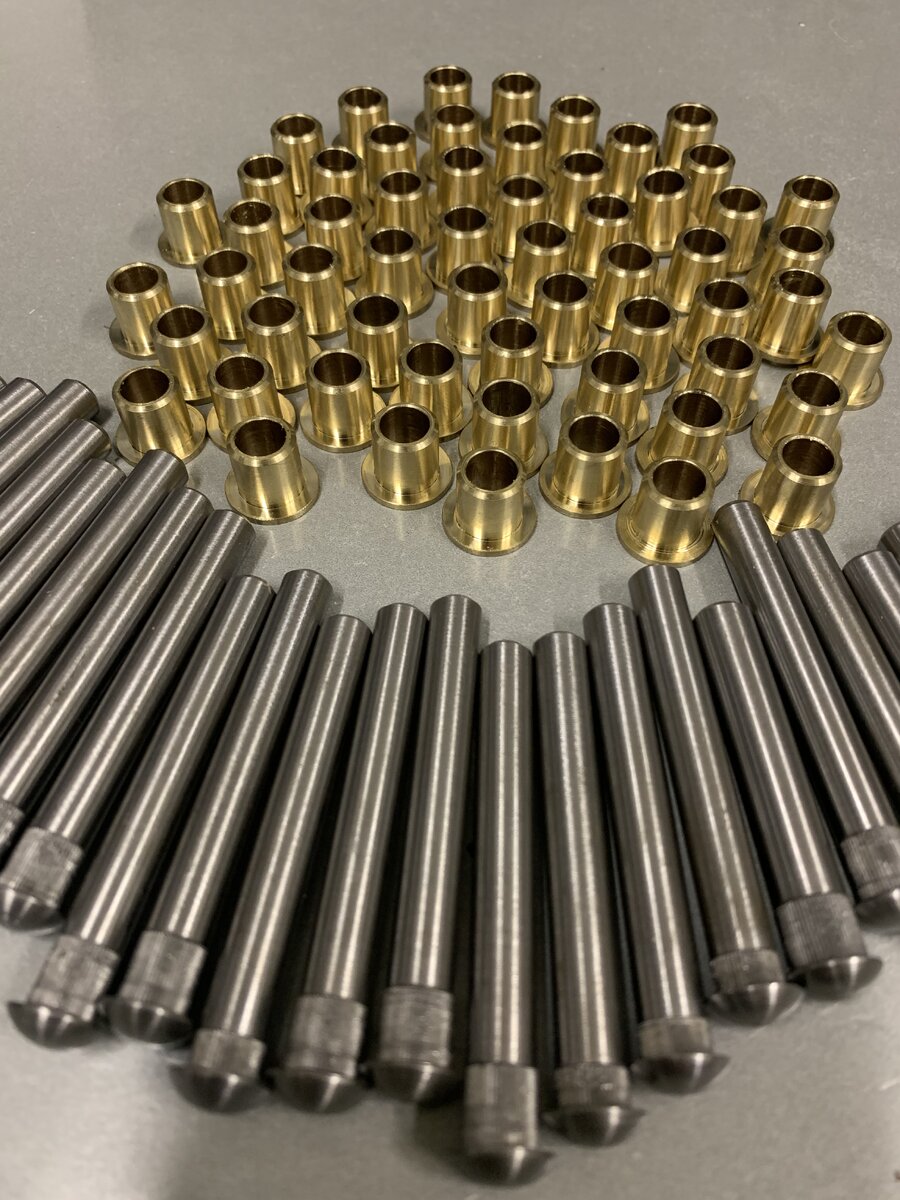

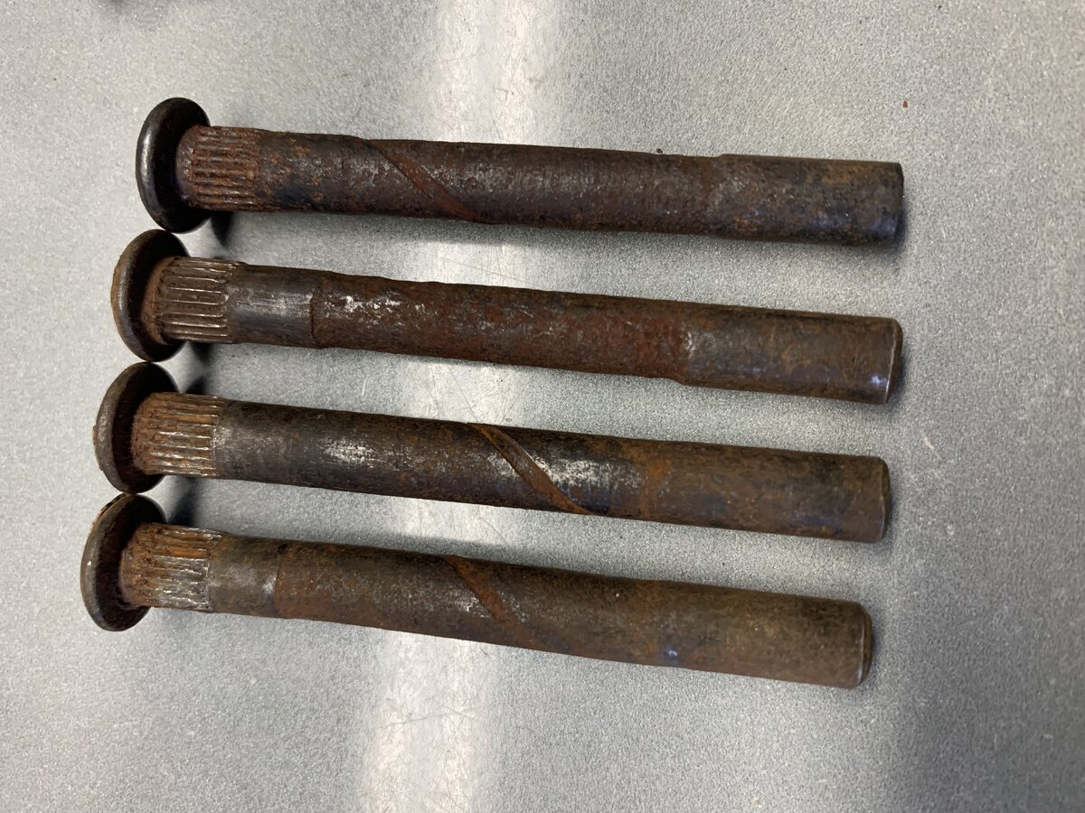

Добрый вечер. Много разговоров про масляные канавки осей петель было последнее время. Мое мнение - они там ни к чему. Главный и основной критерий долгой службы осей - регулярная смазка (шприцевание) Если вы не реставрируете раннюю машину, в которой петли без пресс-масленки, то вам повезло. Есть через что шприцевать.
Большинство нижних петель, которые конструктивно не имеют втулки, имеют закисшие оси в среднем звене. И выбиваются проблематично. Вплоть до вырезания ее вместе с частью петли.
На фото оригинальные оси из нижних петель, которые удалось выбить. Видно какой износ, такой же в теле самой петли.
Ниже оси изготовленные «под оригинал» с канавками. В ближайшее время добавлю в раздел продажи. Цена будет одинаковая, выбор за покупателем.

На старых пальцах канавки явно видны!

Канавки помогают равномерно распределятся смазке в узле трения и выдавливать оттуда старую смазку и продукты износа. В безканавочном варианте смазка продавится в больший зазор, весь узел трения может и не заполнить.
Оси с ТО? Материал втулок бронза?
Реакции: ИВАН и ash-oldgaz

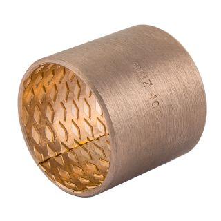

Хочу написать про втулки ( подшипники) скольжения. За счёт полу - перфорации внутренней поверхности у них смазка распределяется по всей площади, следовательно и ось смазывается по всей площади. У меня нет под рукой петель чтобы посмотреть размеры в каталоге.
5 230
3 839
Если вы про подобные то да, такое бывает и много где, можно попробовать подобрать что-то из готовых для победовских петель.

Такие то же. Но мне больше " нравятся" с полу - перфорацией в мелкий горошек. И сплав бронзы у них износостойкий.

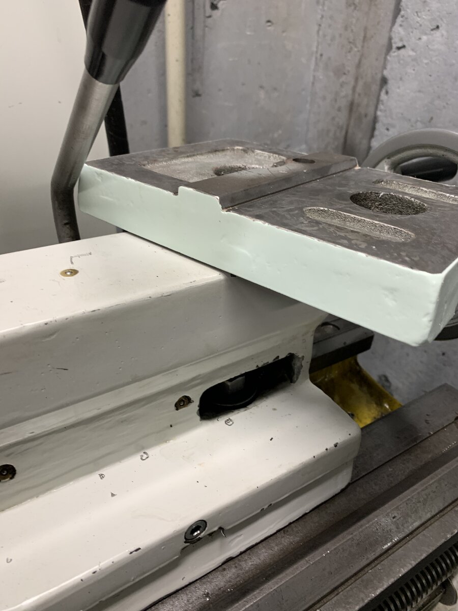

Продолжу повествование о токарном станке 1979га.

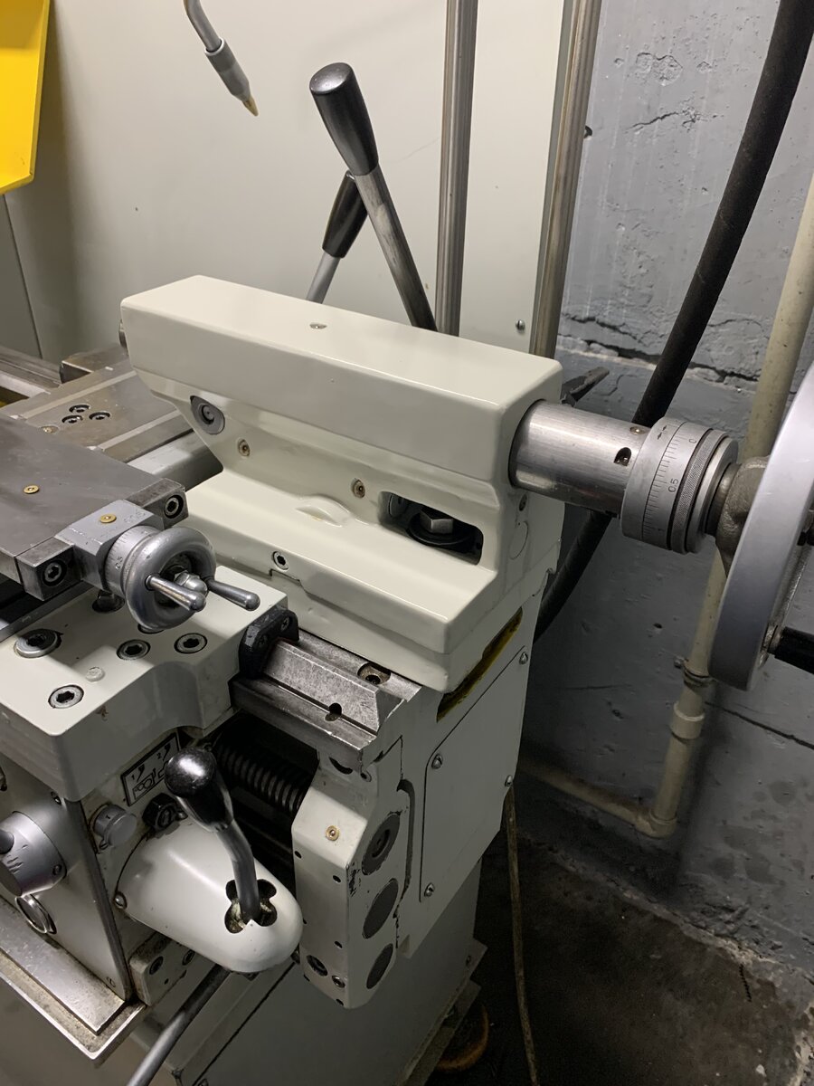

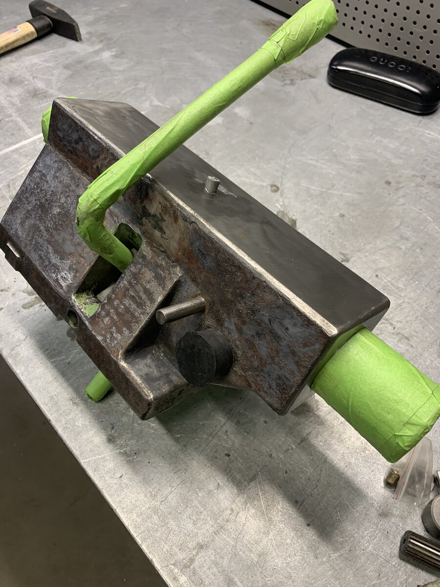

С приходом нового токаря, мне было сказано что задняя бабка - не от этого станка, она не лежит на направляющих, как положено. При фиксации положение пиноли уходит в сторону. Выставить длинную деталь из-за этого было проблематично.
Не долго думая, нашел и заказал другую заднюю бабку.
Посылка пришла быстро. Первым делом примерили новую ЗБ на станок - встала как влитая! И состояние оказалось практически идеальное. Был потрепан лишь внешний вид.
Дело за малым - очистка и окраска. Коралловым диском на болгарке убрали краску с основной детали. Мелочевку очистили в аквабласте.
После оклеили скотчем и передали в малярный цех. Где деталь зашпаклевали и окрасили в цвет нашего станка согласно RAL. Только вот когда приложил свежеокрашенную подошву к станку… цвет мимо!
На подборе выяснилось, что колорист намешивая компоненты краски по схеме, добавил 0.1г зеленого цвета не совсем точно. По весам добавить 0.1г очень сложно. Именно такой обьем указывает компьютер на 100г готовой краски. Намешать 1л куда проще и точнее. В итоге намешал еще раз и вручную добавляя разные цвета добился нужного цвета. Краска полиуретановая.
Вторая попытка окраски увенчалась успехом. ЗБ была собрана и установлена на станок. Настройкой удалось добиться полного отсутствия конусности на длинной заготовке

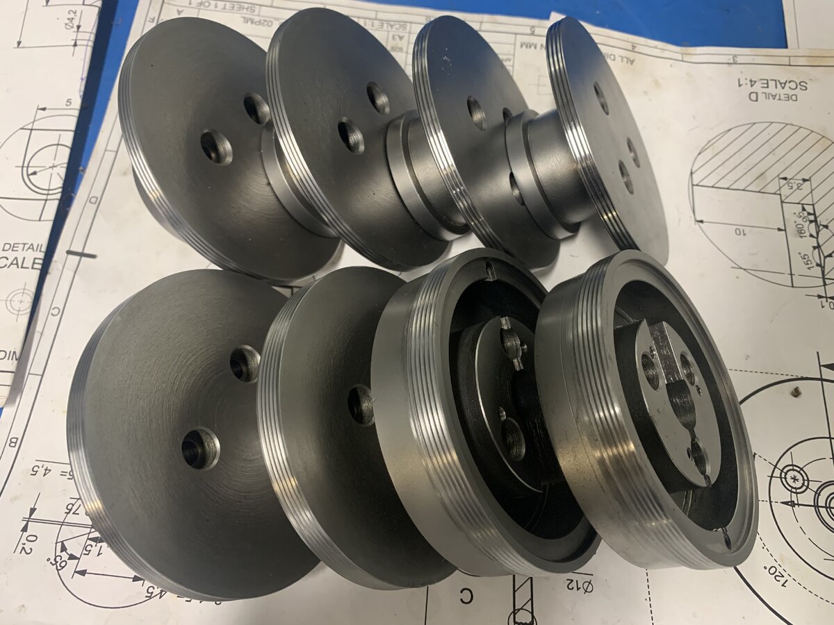

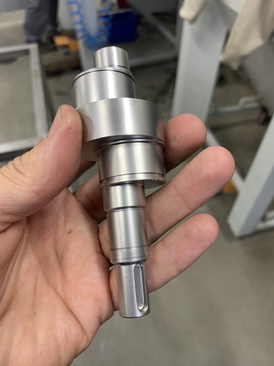

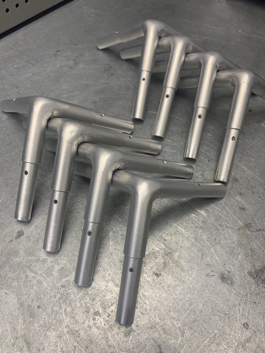

Добрый день!
Станок работает!
Преданный хозяину и своему делу!
Вот несколько интересных деталей, которые сделали. В паре с токарным станком трудится фрезерный. Пришлось и его освоить )
