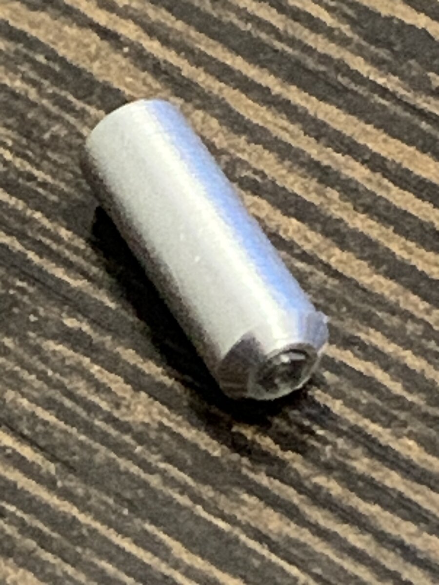

Поступил заказ на деталь из алюминия. Материал предоставлен заказчиком.
Марка неизвестна. Обрабатывается очень плохо, на резец налипает. Вспомнил ваши советы. Поехал купил сало. Эксперимент показал незначительные улучшения. Толи сало не то, толи …
В общем с применением СОЖ дело пошло лучше.

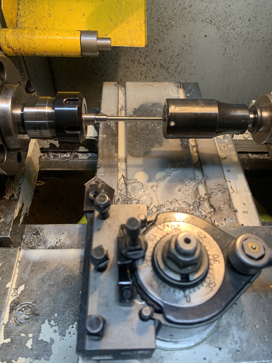

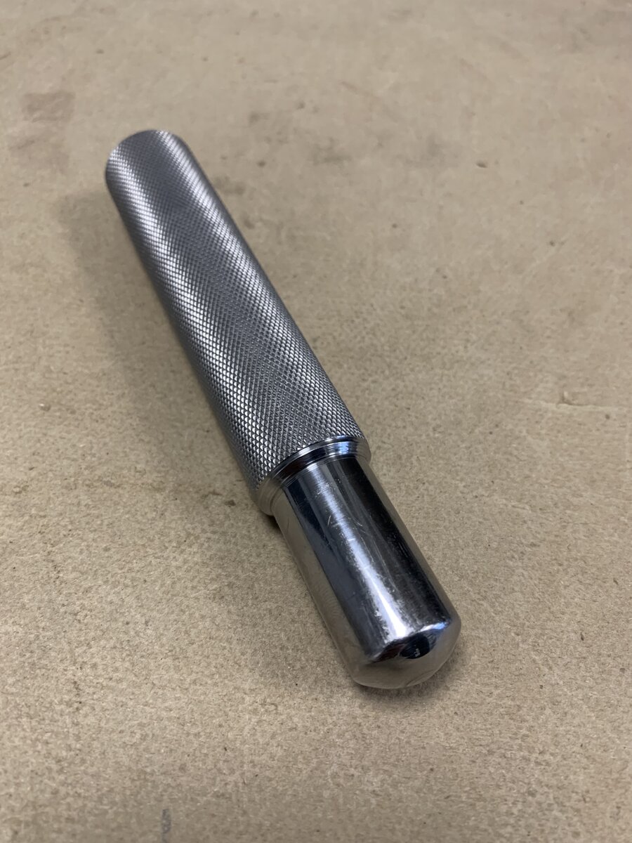

Опробовал приспособление для точения шаров. Минус этой конструкции - близко к патрону не подъедешь. Требуется большой вылет заготовки. С цанговым патроном немного лучше.
На фото результат первого творчества с применением данной приспособы.

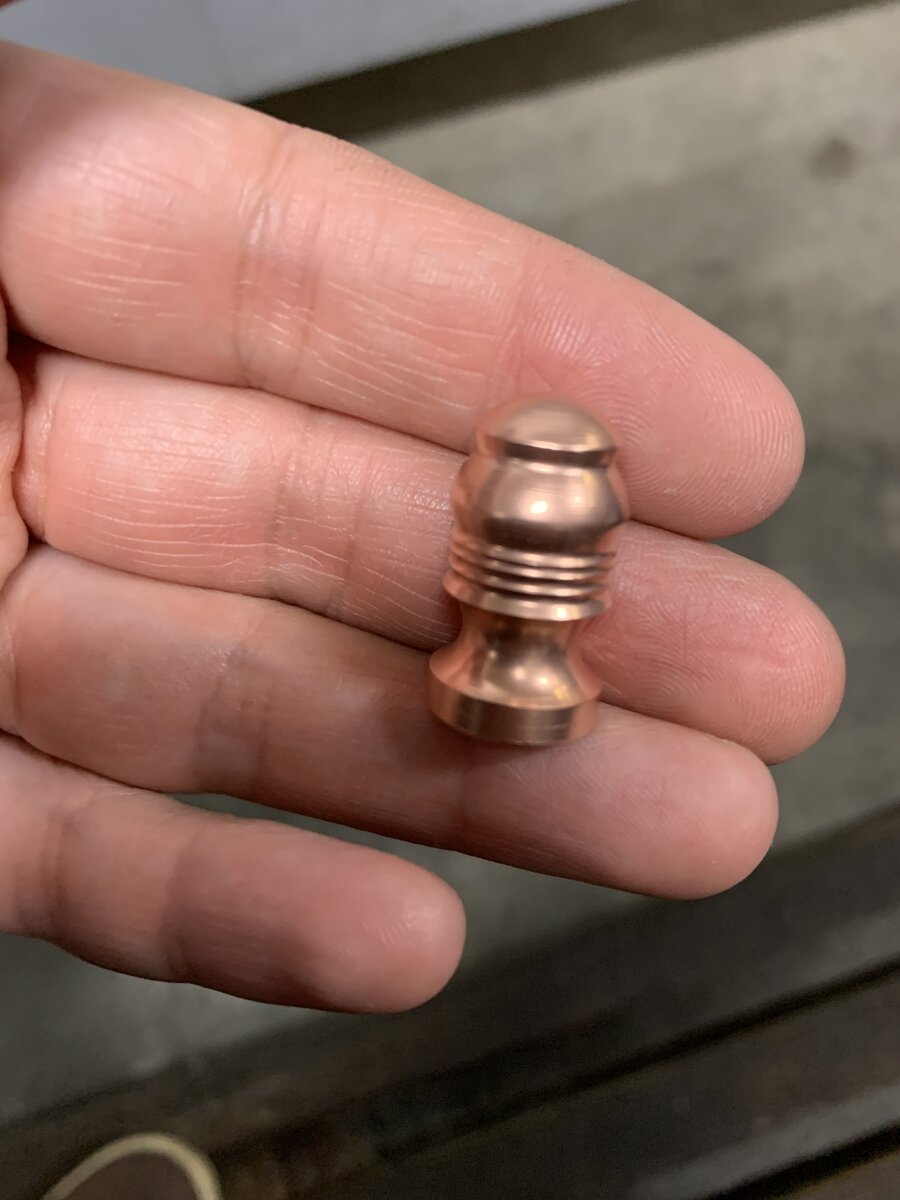

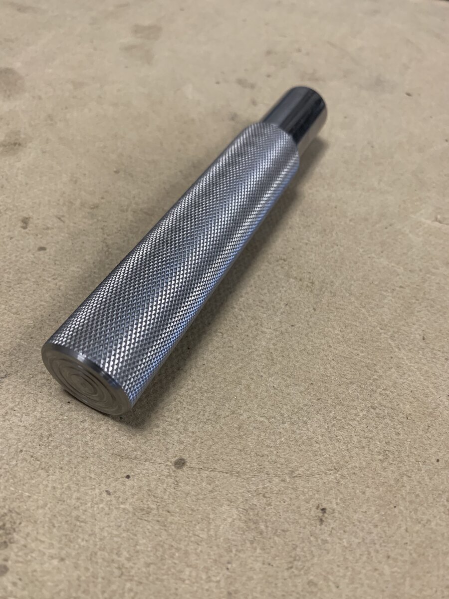

Освоили новую оснастку - накатка получилась хорошая.
На фото инструмент, который мы используем в реставрации. Никогда не догадаетесь для чего именно.

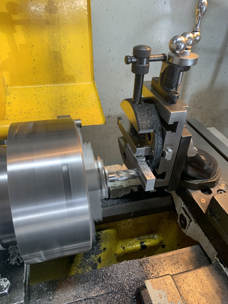

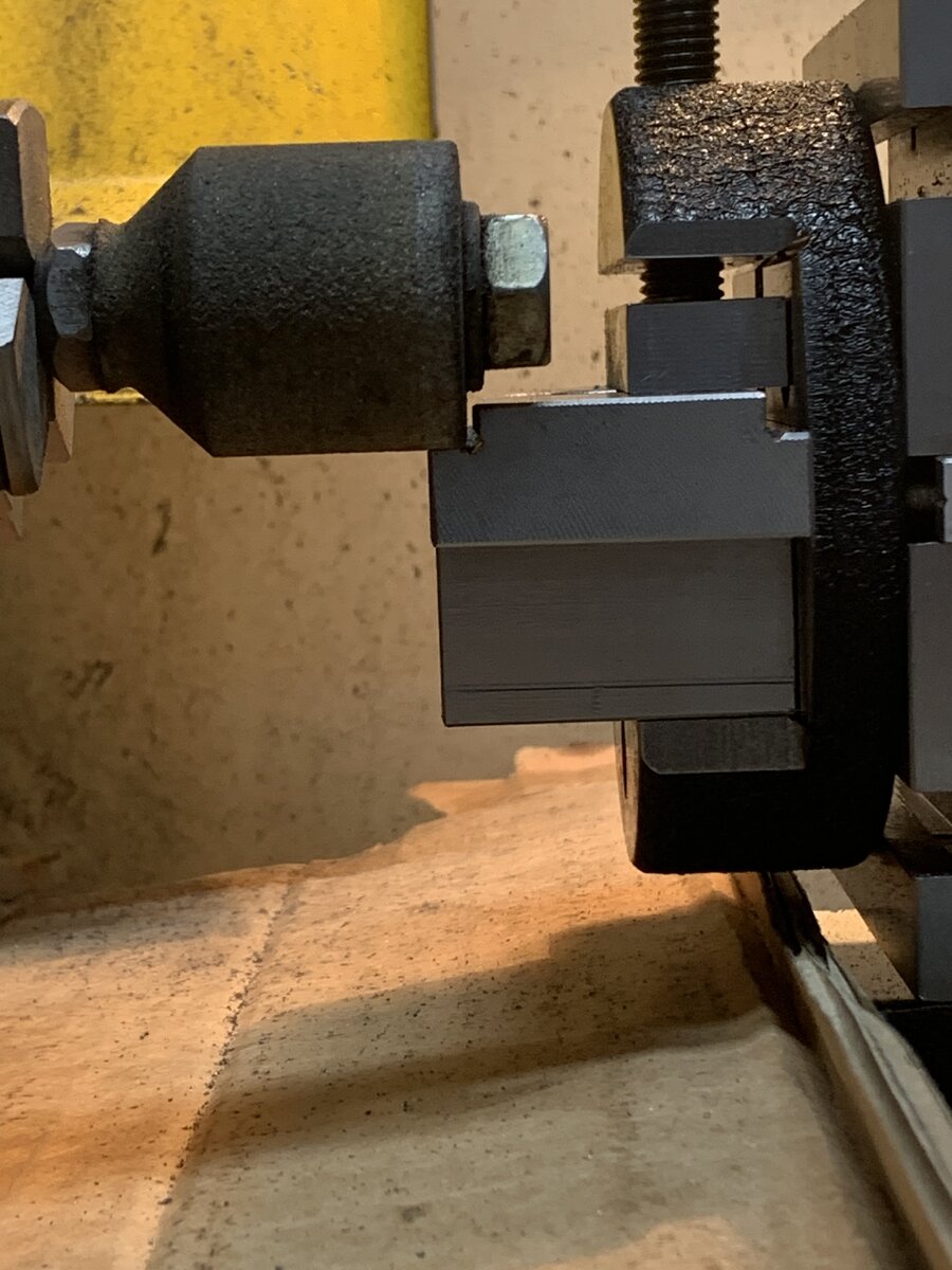

Появился в нашей мастерской еще один боевой товарищ. В первую очередь, как обычно взялся за профилактический ремонт и частичное восстановление.

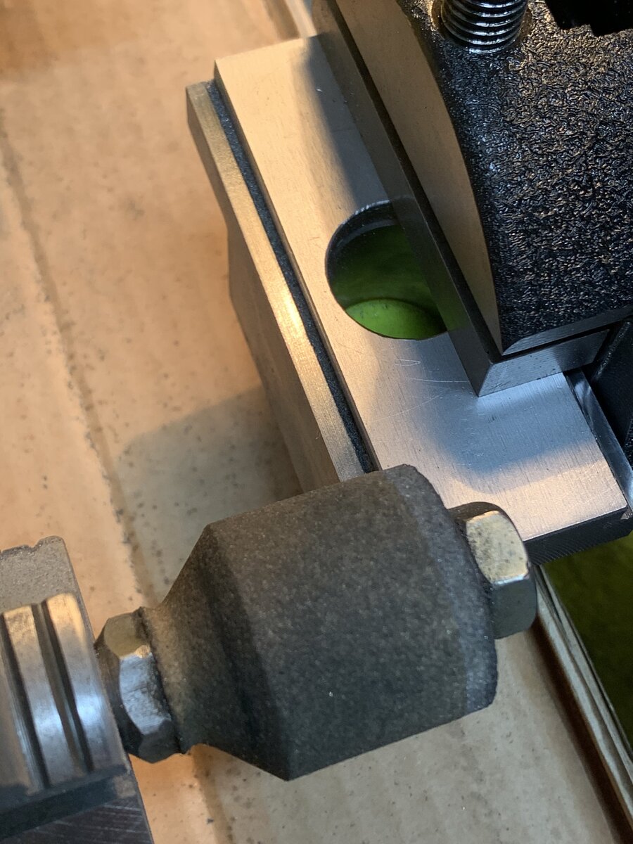

Разобрав один из узлов - был обнаружен износ - придавлена дорожка от шариков. Принято решение фрезернуть - убрать износ.
С чем нас снова выручила фрезерная приставка к токарному станку.

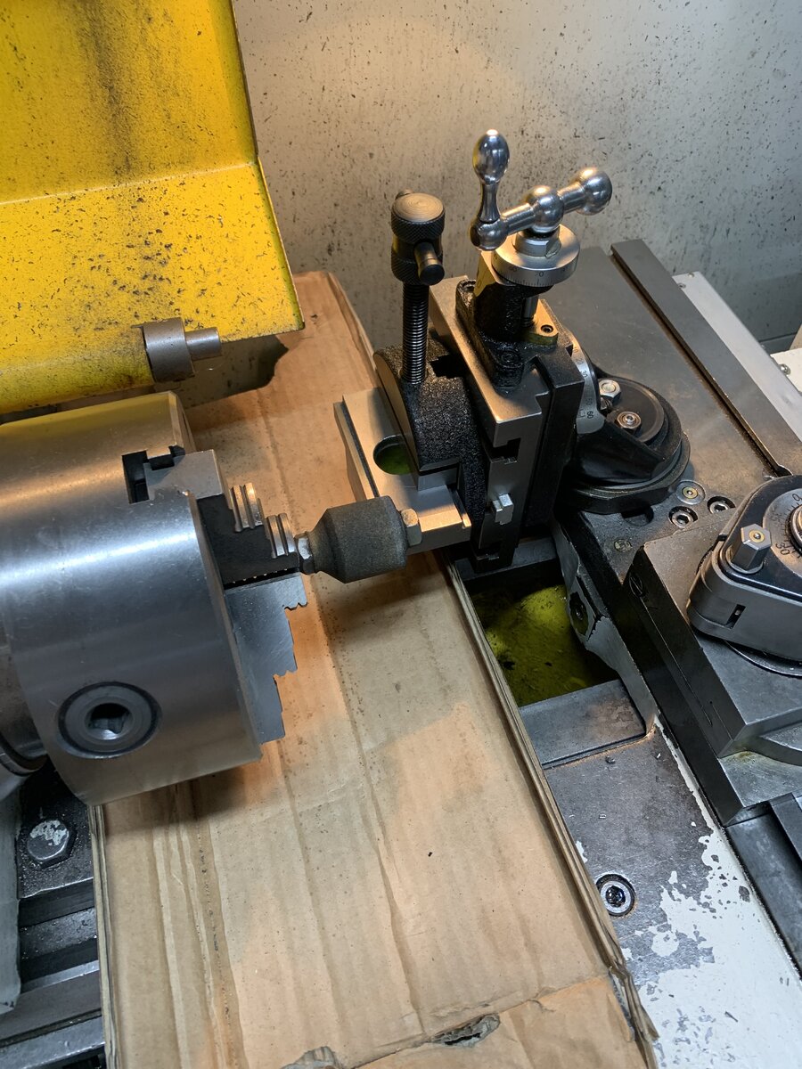

Но в этот раз дело далеко не ушло. Фреза моментально затупилась, видимо хорошая сталь у детали. И чистота поверхности после фрезы очень низкая.
Поразмыслив, прикинув все За и Против, решил попробовать прошлифовать абразивным камнем, зажатым на шпильке в патрон.
Эксперимент удался Чистота поверхности после такой обработки - почти идеальна. После финишно довел «нулевкой» до зеркала в ручную.
С задачей справились. Только после такой операции пришлось тщательно пылесосить. продувать и промывать станок.

При таких экспериментах станину\суппорт в пленку в несколько слоев. Абразив прекрасно шаржируется в чугун и начинается усиленный износ. И никак кроме как шабером его оттуда уже не убрать. Особенно абразив не любит ходовой винт.
Есть станки, которые конструктивно типа рассчитаны под применение шлиф-приставок (винт установлен по центру станины и козырьки на направляющих) но все равно станку плохеет от этого.

Все понимаю, поэтому и тщательно все пылесосил и выдувал/вымывал. Повторять эксперимент не хочется. У нас есть дружественный цех шлифовки, лучше туда за такими задачами.

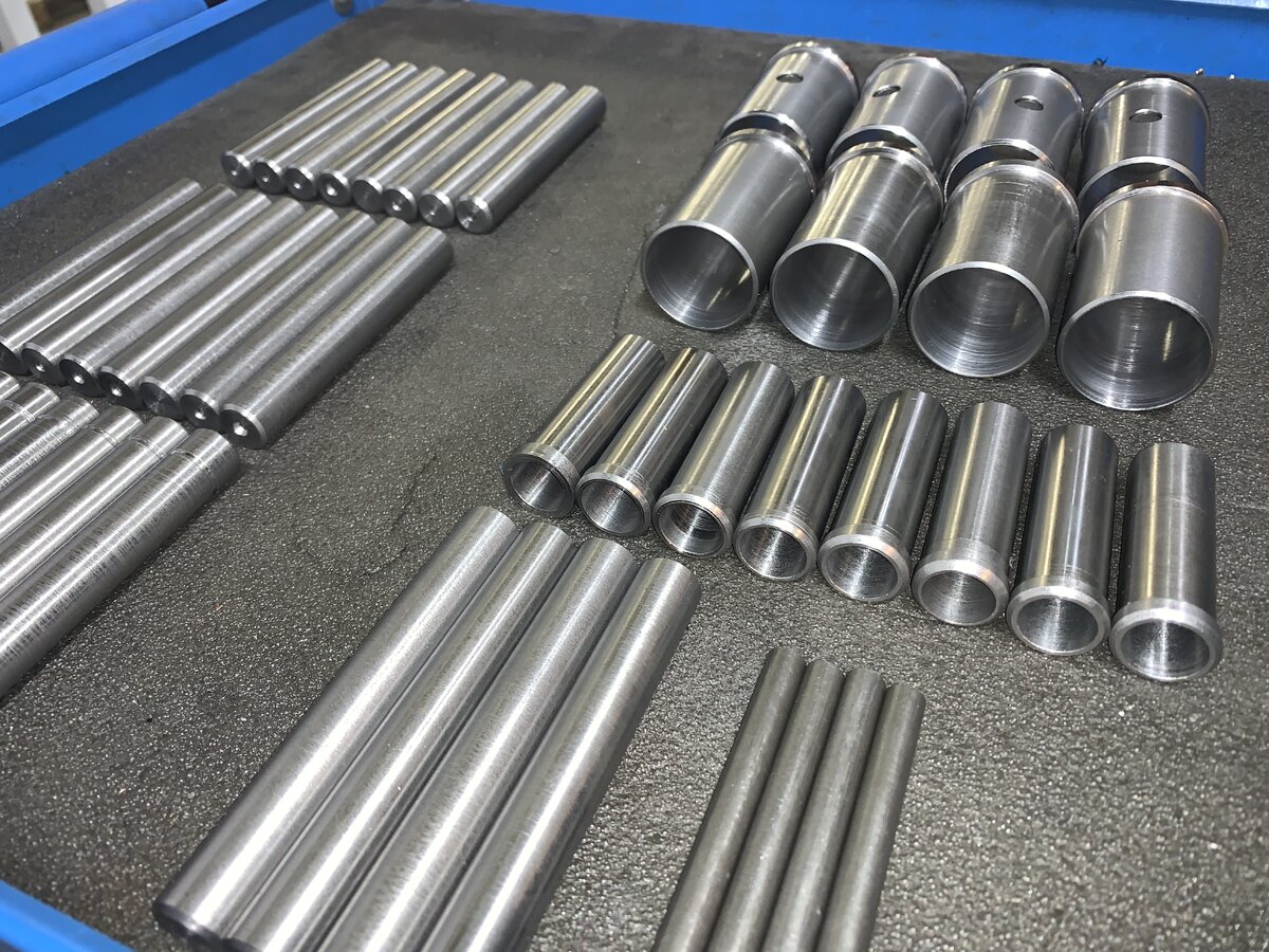

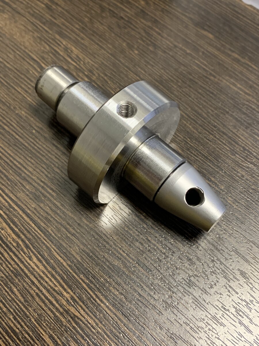

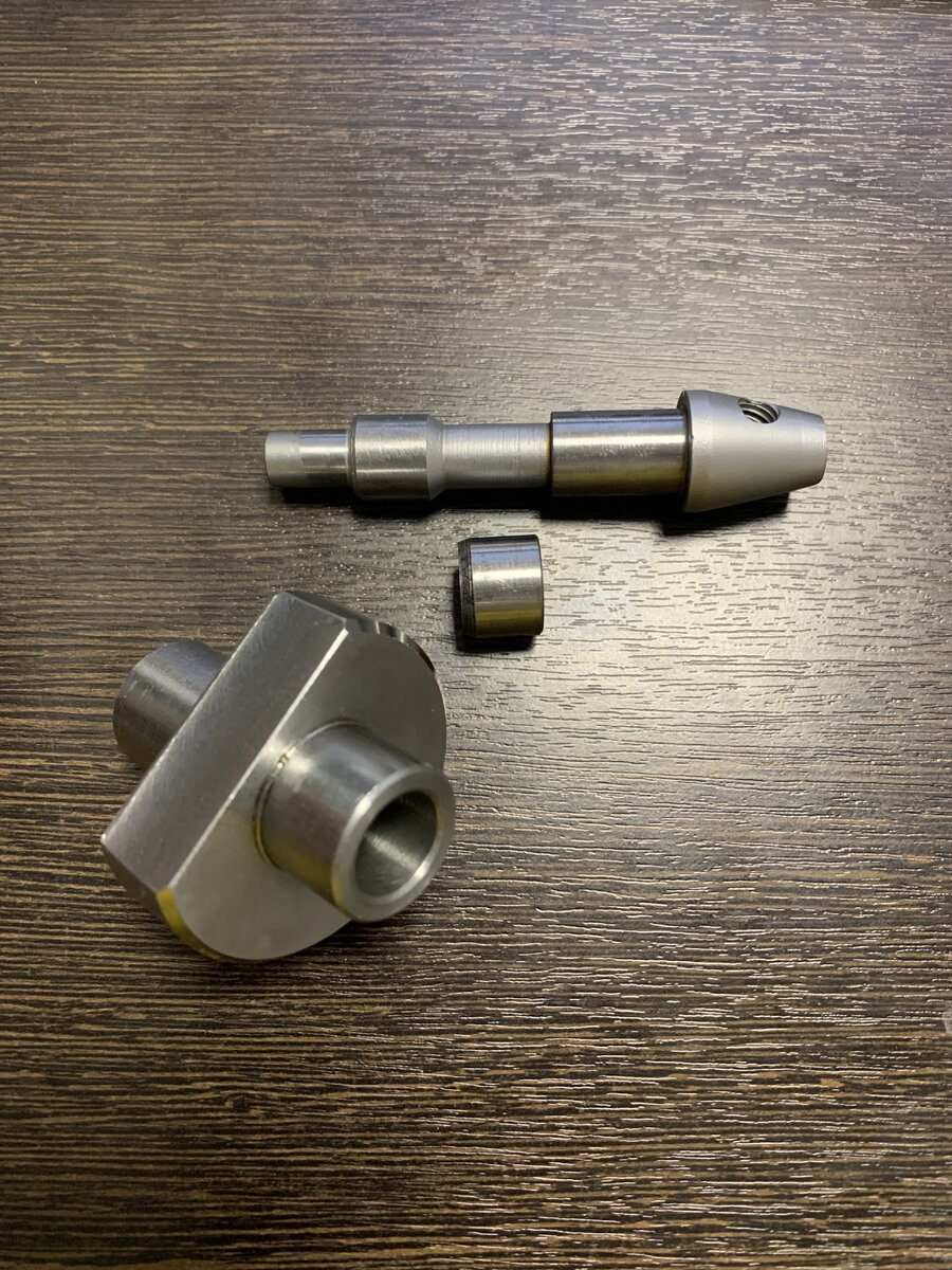

Вот такие детальки вышли для нашего нового станка.
Материал: 40Х.
Термообработка: штока до 35 ед.
Все таки хорошо обрабатывается 40Х , поверхность из под резца. Только шток шлифовали.

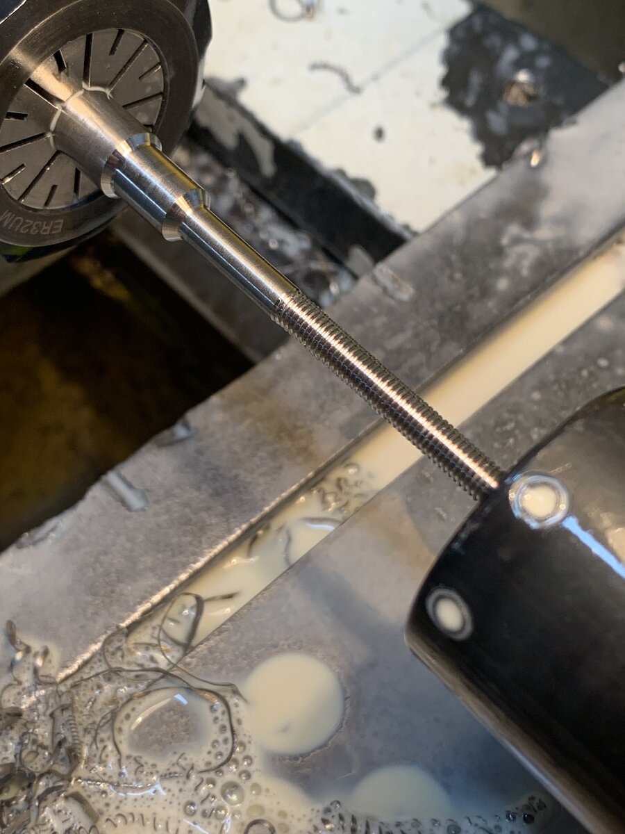

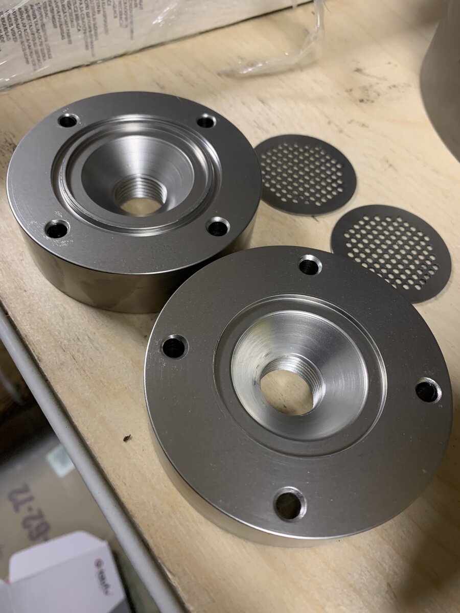

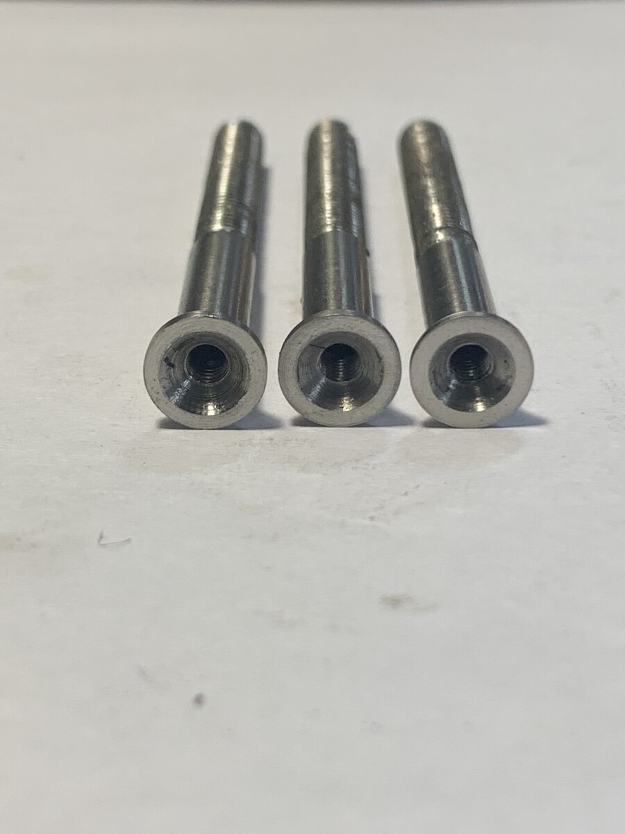

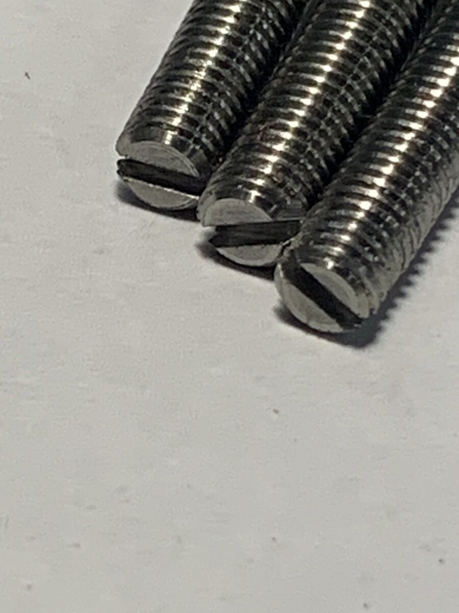

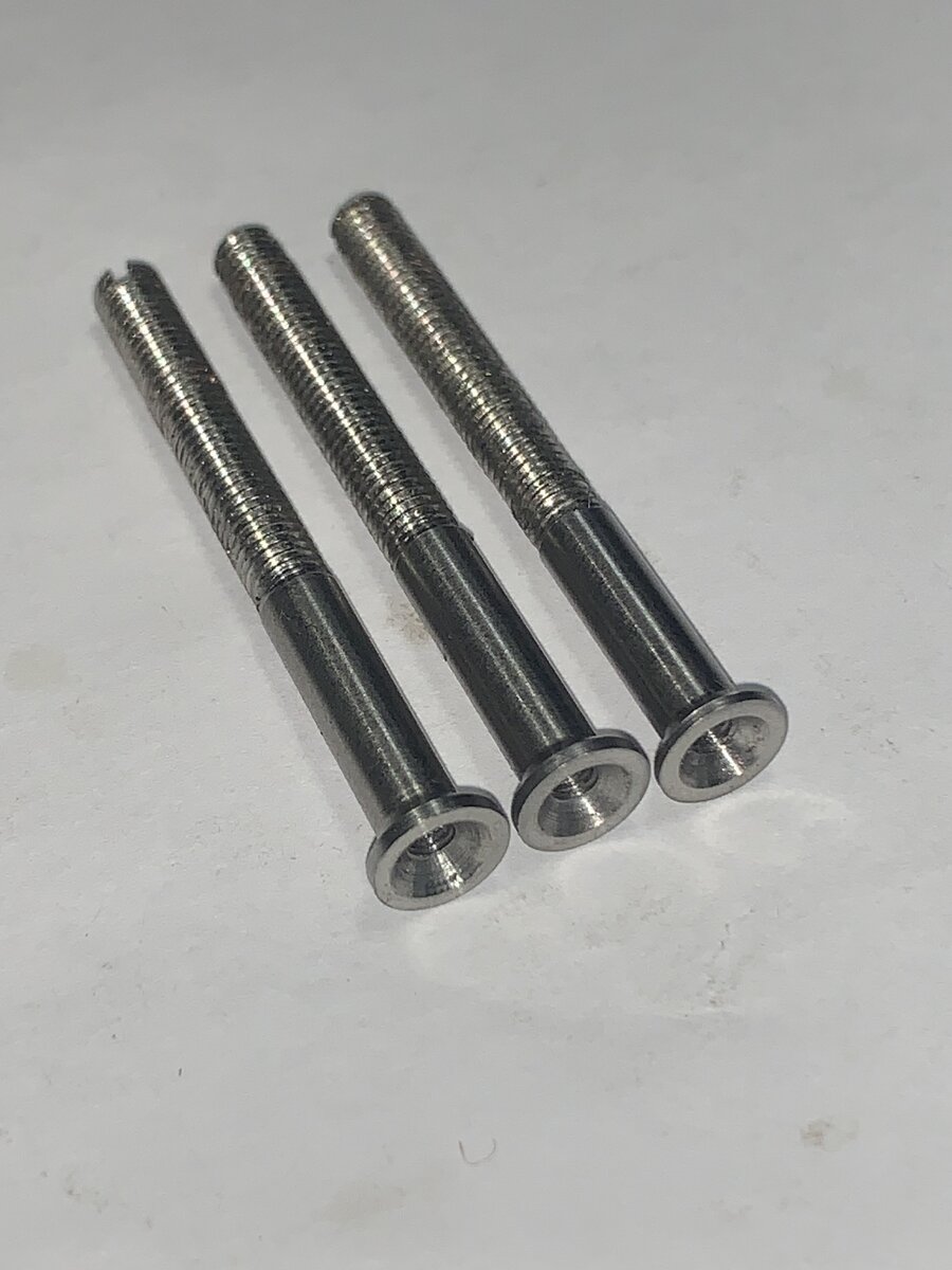

Немного точных деталей.

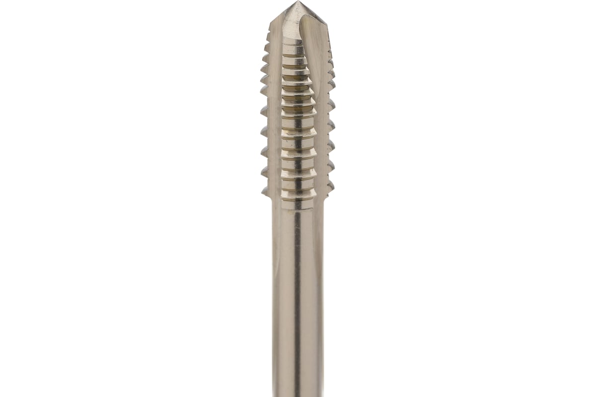

Самое «веселое» было нарезать резьбу М3 в нержавеющей стали на глубину 12мм. Лучше всего справляются советские парные метчики (№1 и №2). Прорези на торцах толщиной 1мм. выполнены дисковой фрезой на нашем новом, фрезерном станке.
Посмотри в сторону ШАХМАТНЫХ метчиков.
по нержавейке хорошо работают. Правда я нарезал М6 .
Заход нормальный, а далее витки идут через один
Реакции: ash-oldgaz и СЭМ

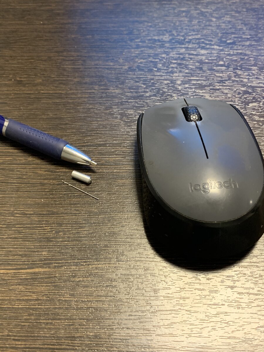

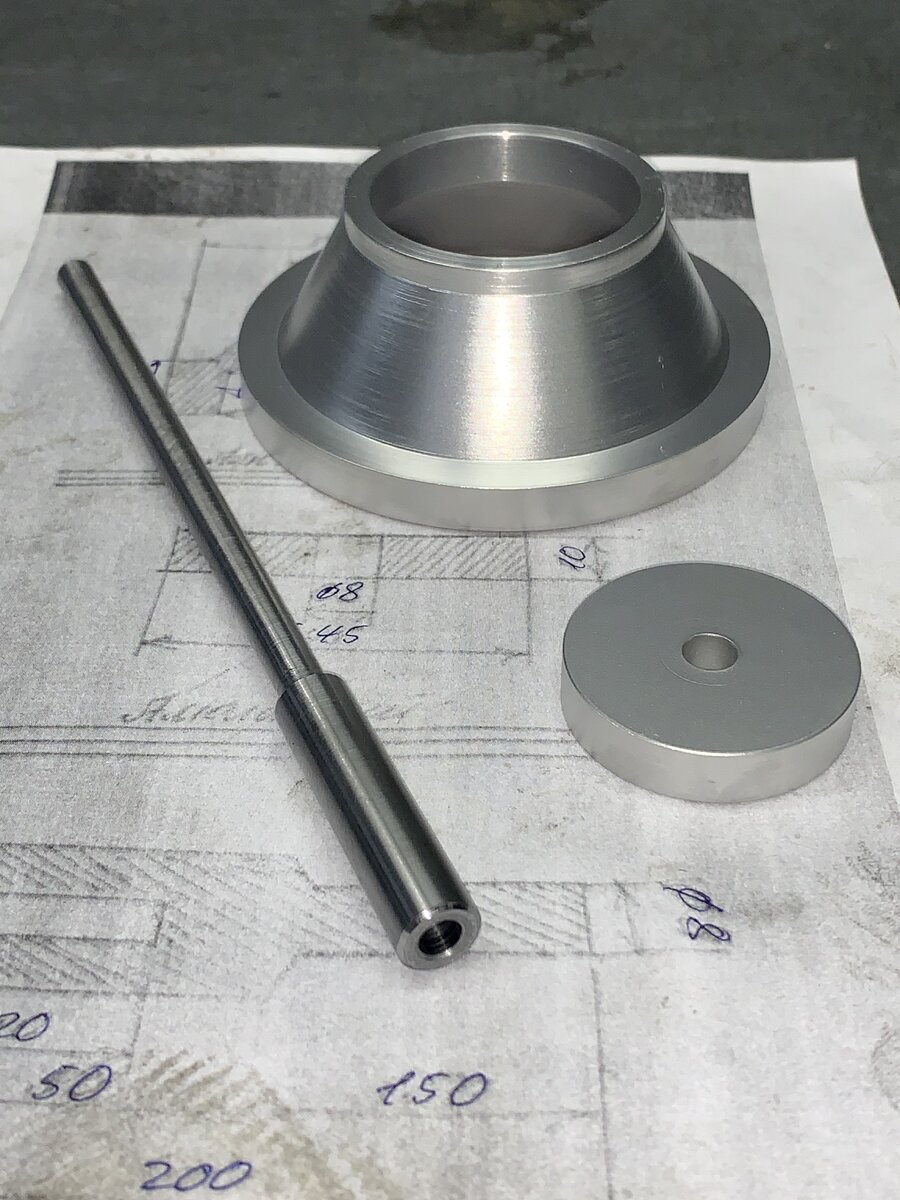

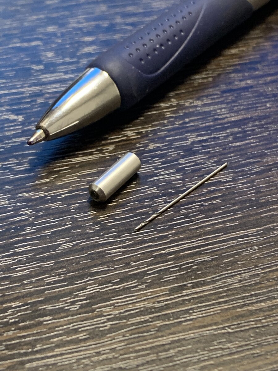

Довелось недавно выполнить интересный заказ. Деталь из Д16Т имеет отверстие по всей длине 1мм, с краю отверстие увеличено до 1.5мм . В него вставляется втулка, из полиуретана, диаметр втулки 1.5мм отверстие в ней 0.6мм. Все получилось.
Реакции: Холоднов

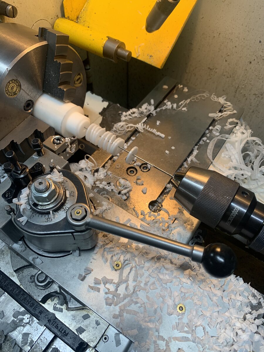

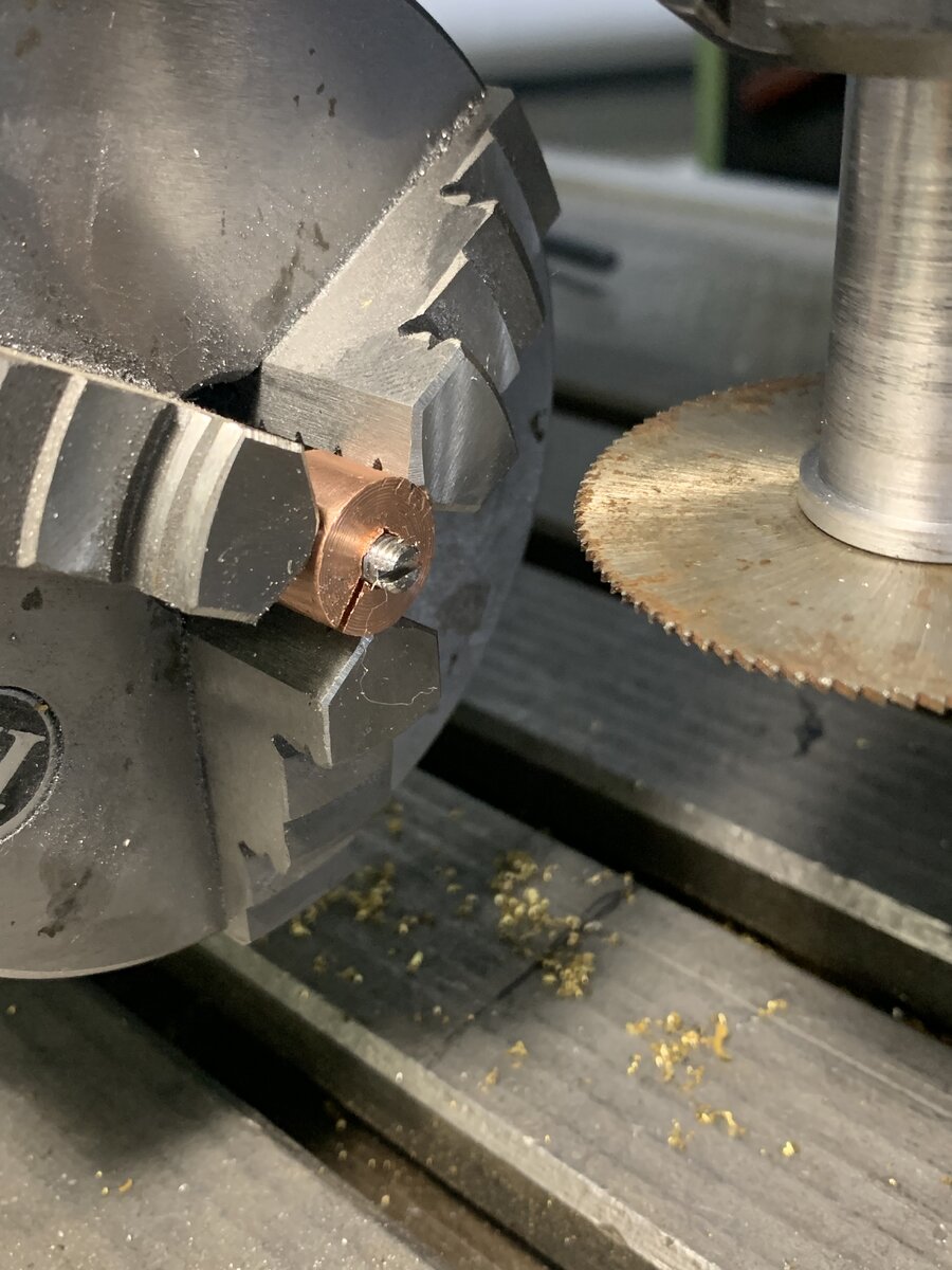

Добрый день, давно ничего не писал.

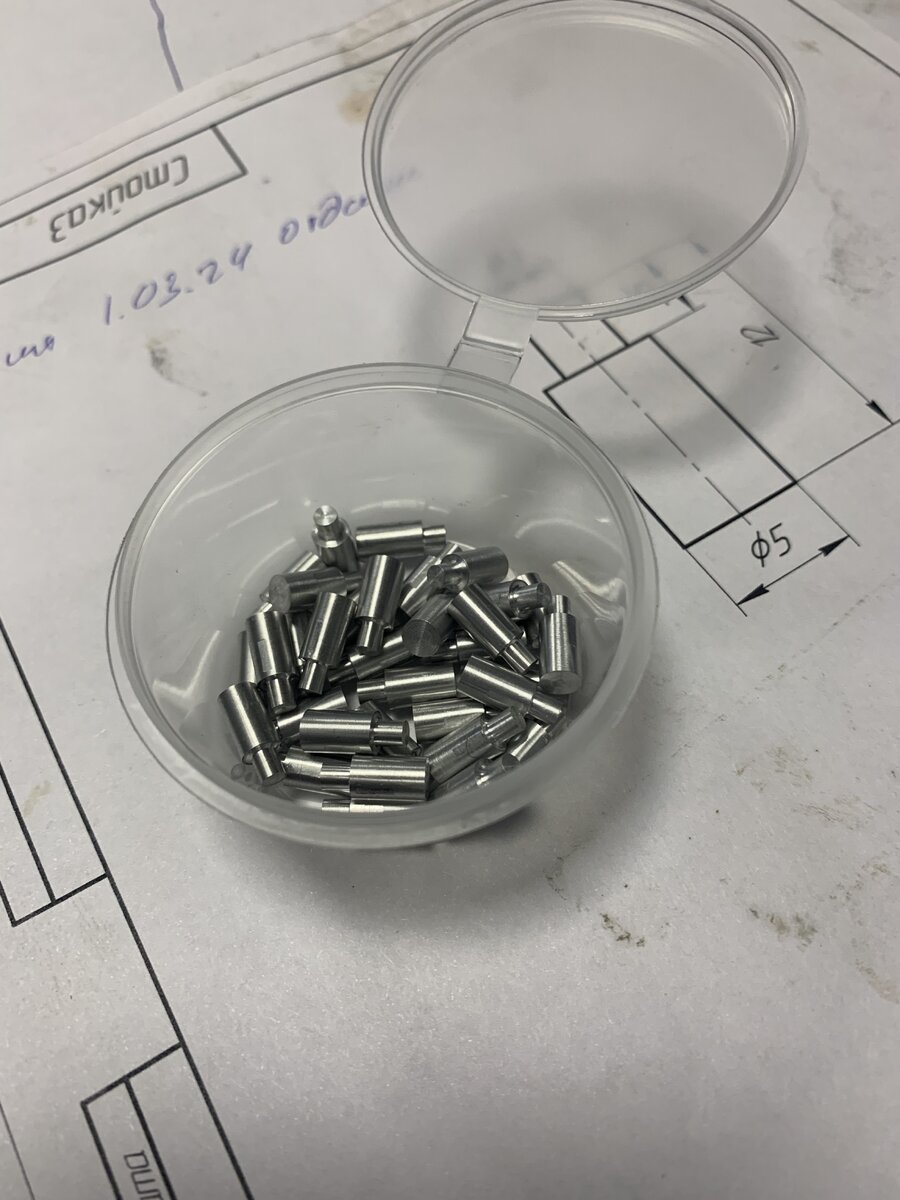

ЛайфХак как нарезать шайбы и не потерять их.
