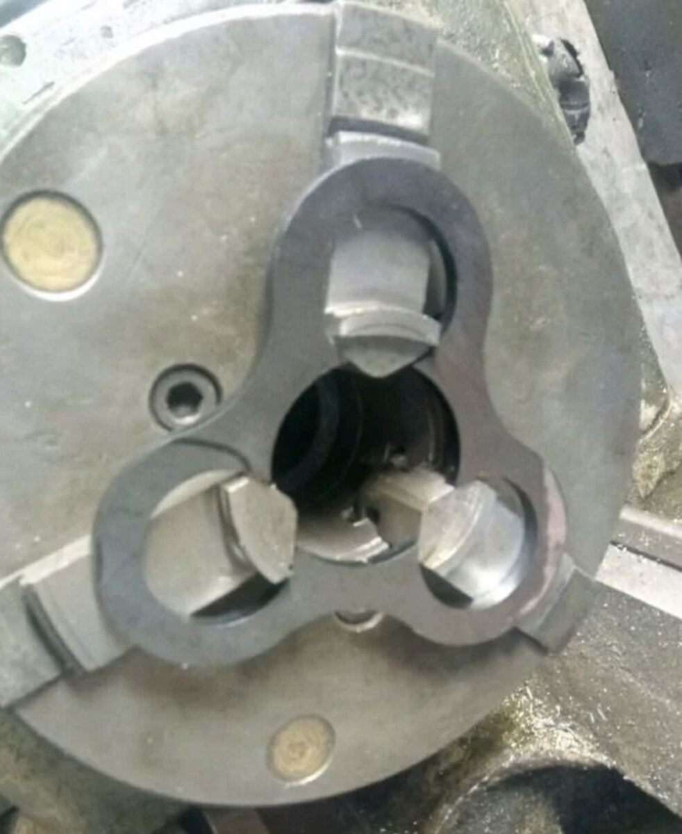

5 281
4 030
Кулачки уже растачивали и не раз судя по всему...
Шток от амортизатора пойдет в роли контрольной оправки на первое время.
Патрон поляк 160 судя по всему?
4 903
1 979
Андрей, эта фото продавца оправки , у нас патрон Белорусь 160.

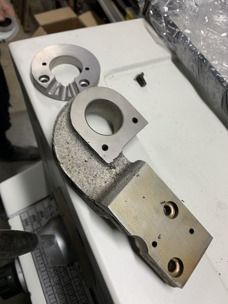

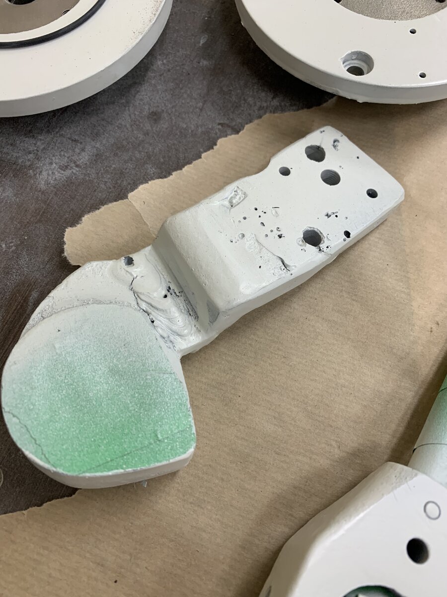

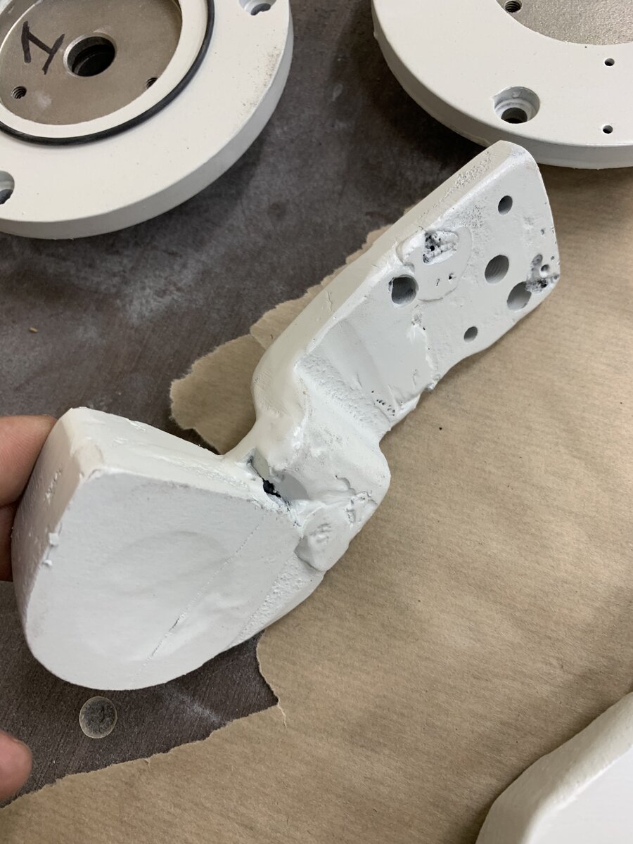

4 903
1 979
Вот такой кронштейн сняли, даже умудрились покрасить, потом приобрел целый, оригинальный. Вот до чего доводят детали на заводах, когда главное чтобы станок работал.
