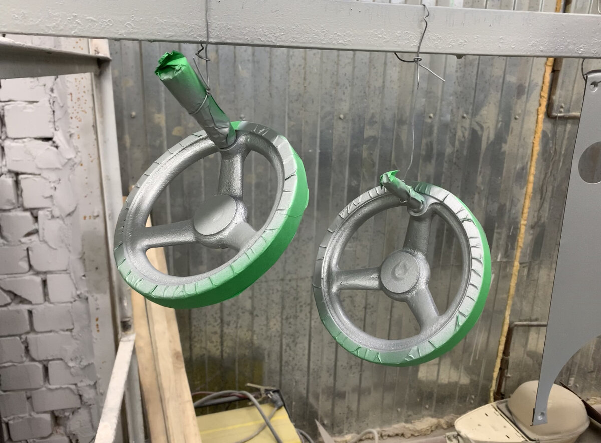

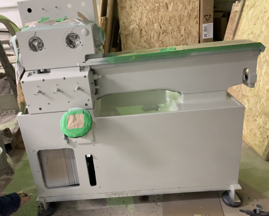

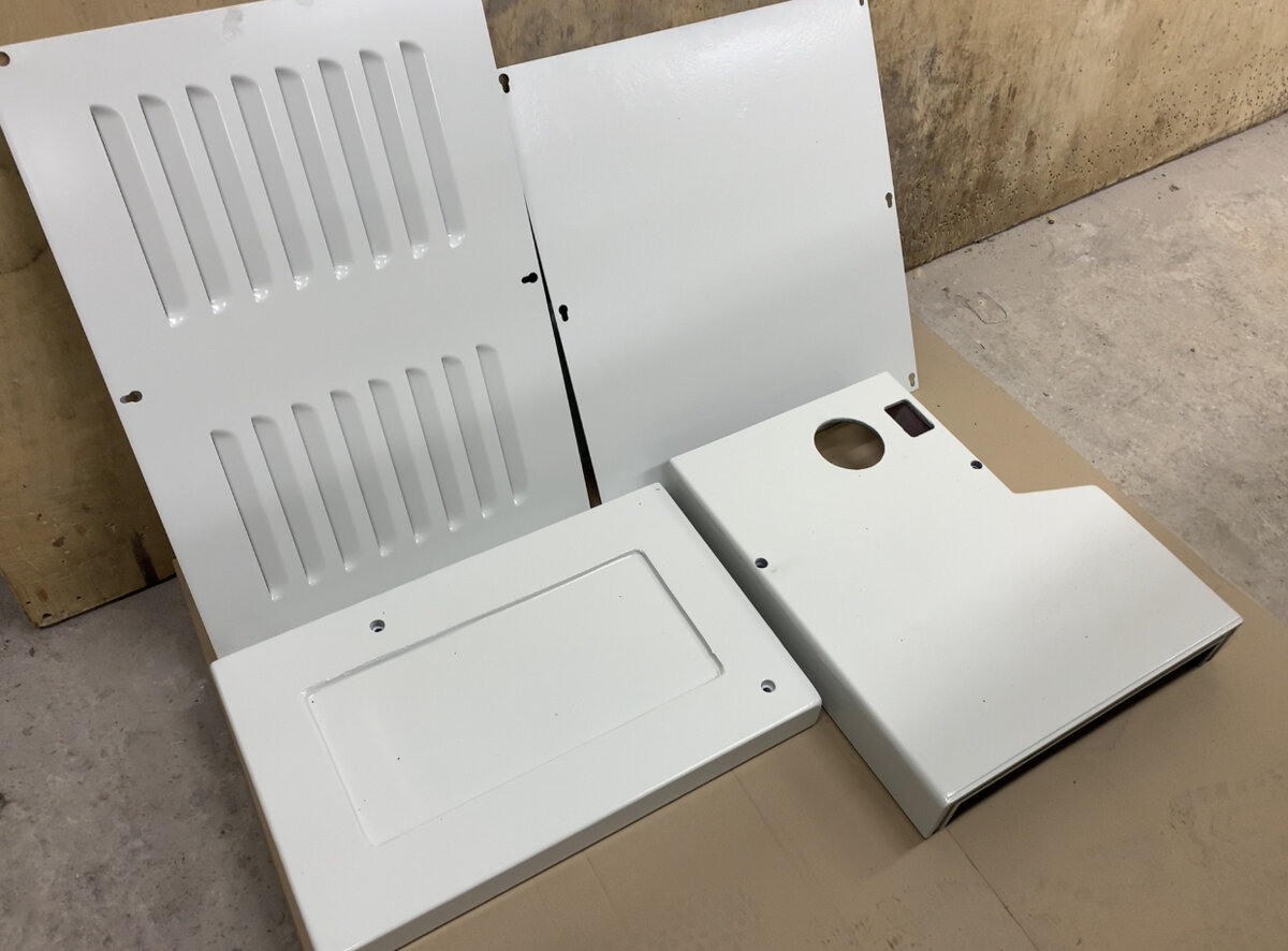

Покраска почти завершена. Осталось несколько мелких деталей.
Далее сборка.
Приобрел новые оригинальные ручки взамен поломанных. Мелочь а приятно.
Пришлось заказать новые вибро опоры. Старые развалились.
Также приобрел УЦИ (устройство цифровой индикации). Одна из простейших модернизаций станка, дающая значительный прирост комфорта в работе.
Сужу по отзывам опытных токарей. Сам пока не работал ни с лимбом ни с УЦИ.

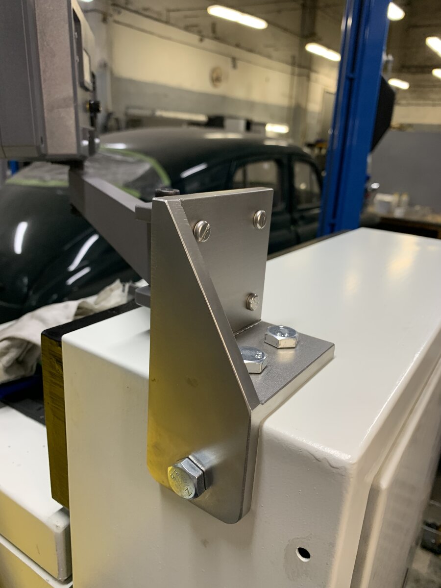

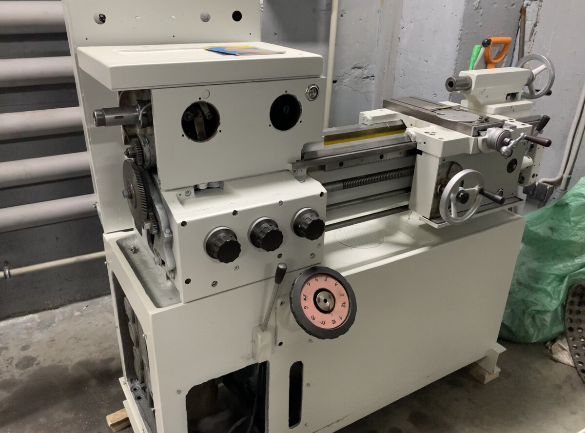

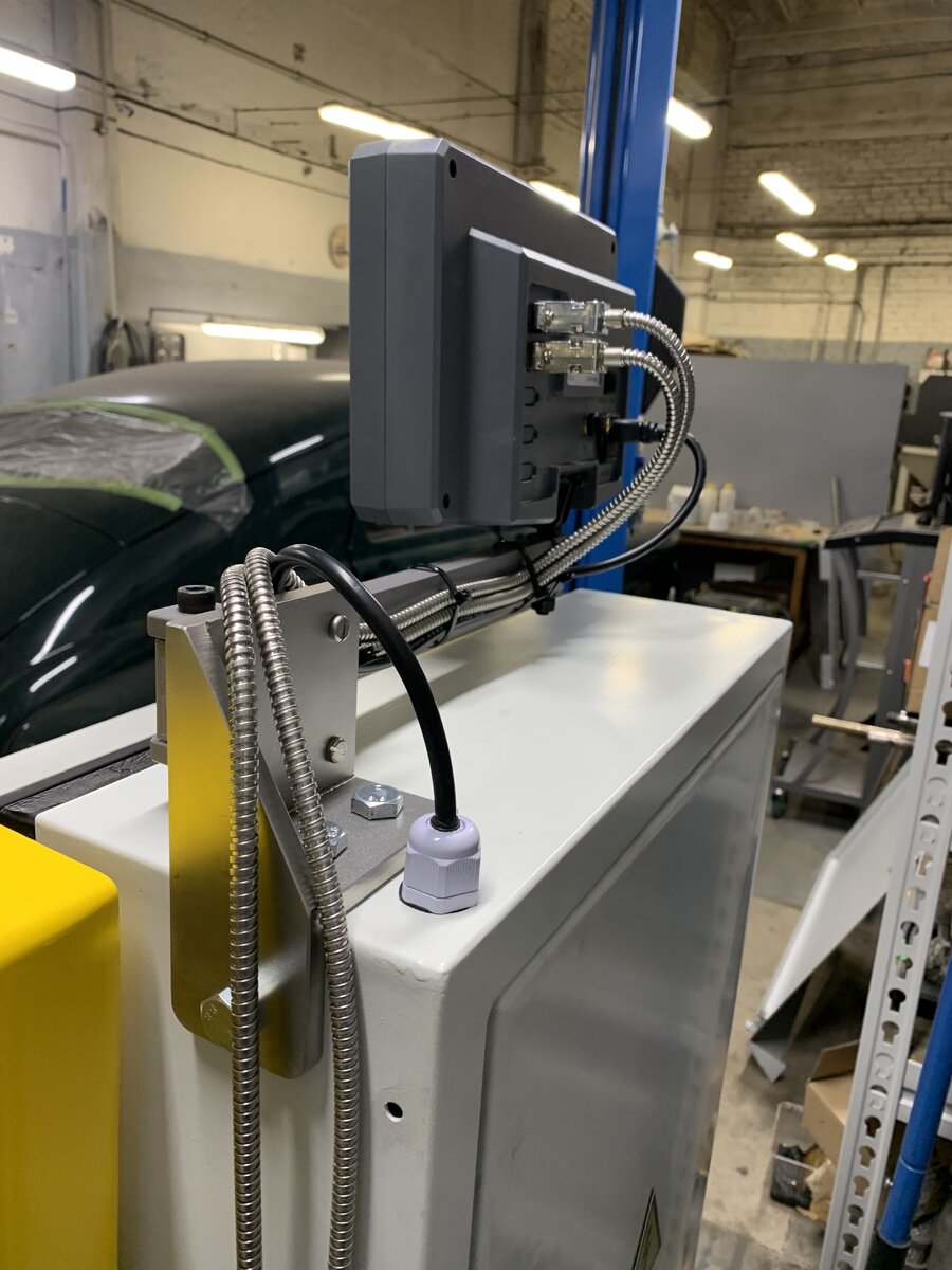

Сборка движется потихоньку. Остаётся дождаться с гидрорезки детали для кронштейна монитора УЦИ, и его установка.

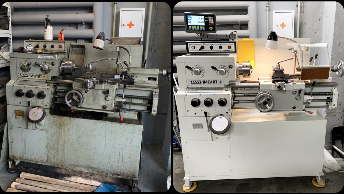

Получилось красиво, но вернулся к первому фото...там он как то роднее, больше по душе. Только отмыть хочется...А теперь больше рекламный, чем для работы...страшно испачкать...
4 899
1 972
На чистом намного приятнее работать, мое мнение. А то, что за оборудованием и инструментом нужен уход - это дело «культуры производства», у нас с этим строго.

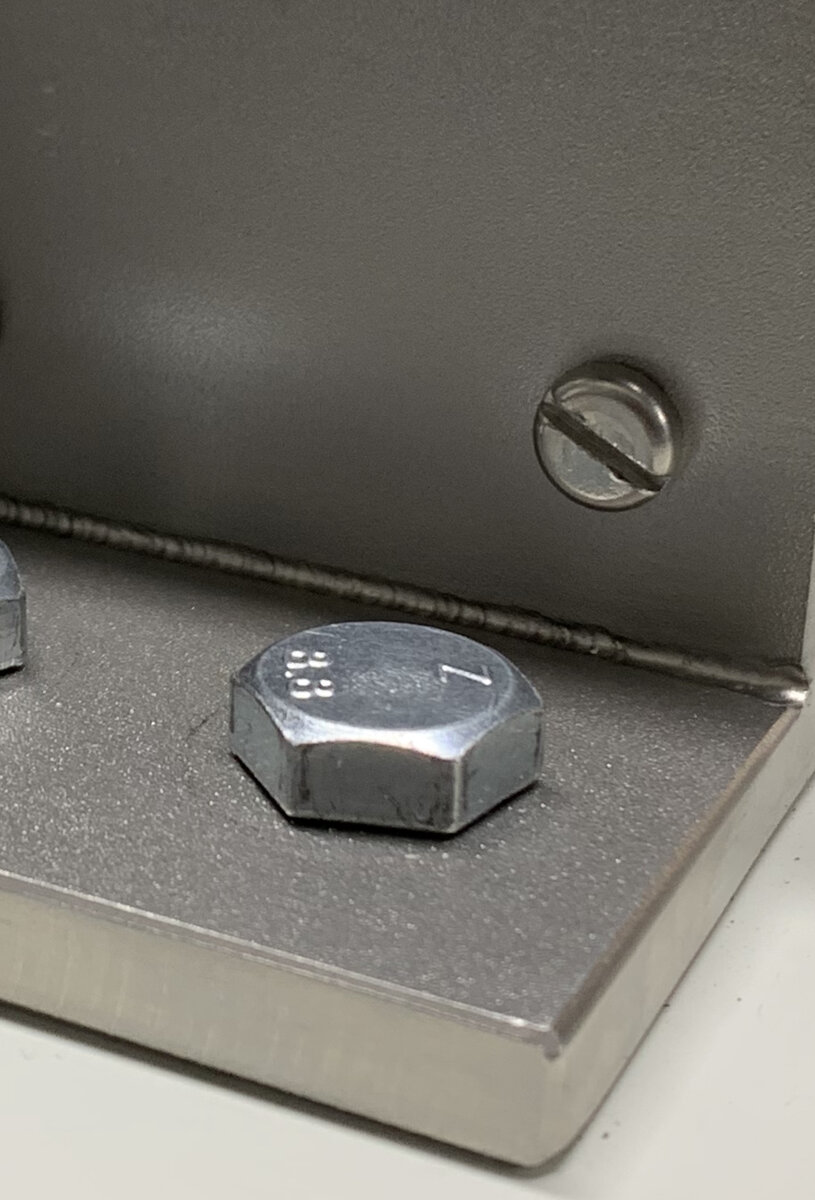

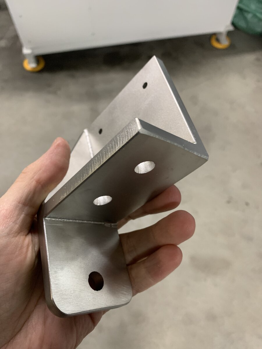

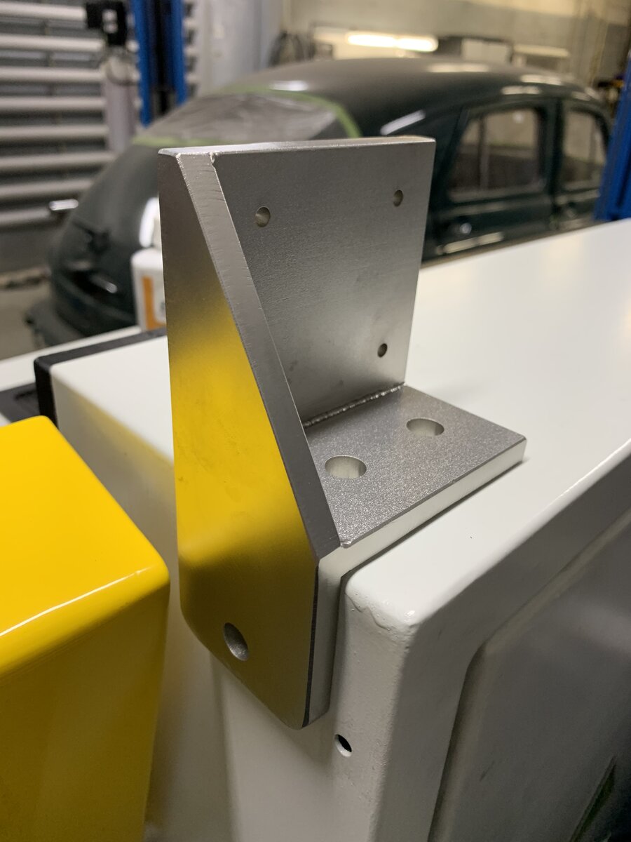

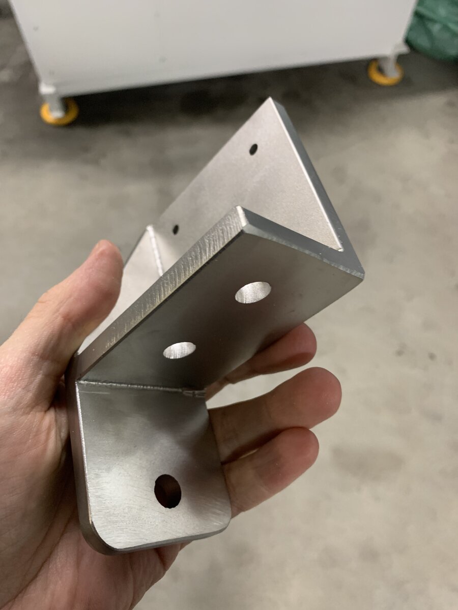

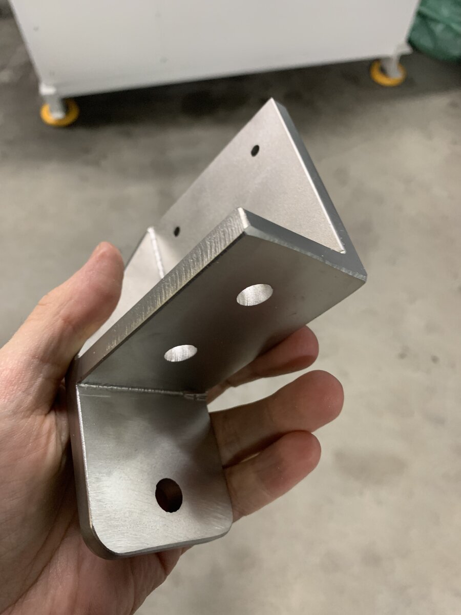

Сегодня вот такой кронштейн сварили из нержавейки, толщиной 8мм. Однородность поверхности придали в аквабласте.
Миша, добрый день!
Покаж швы крупнее.

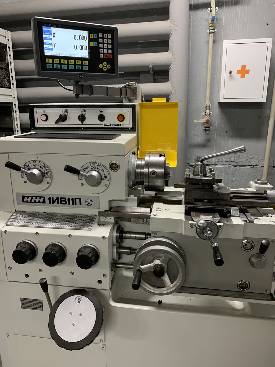

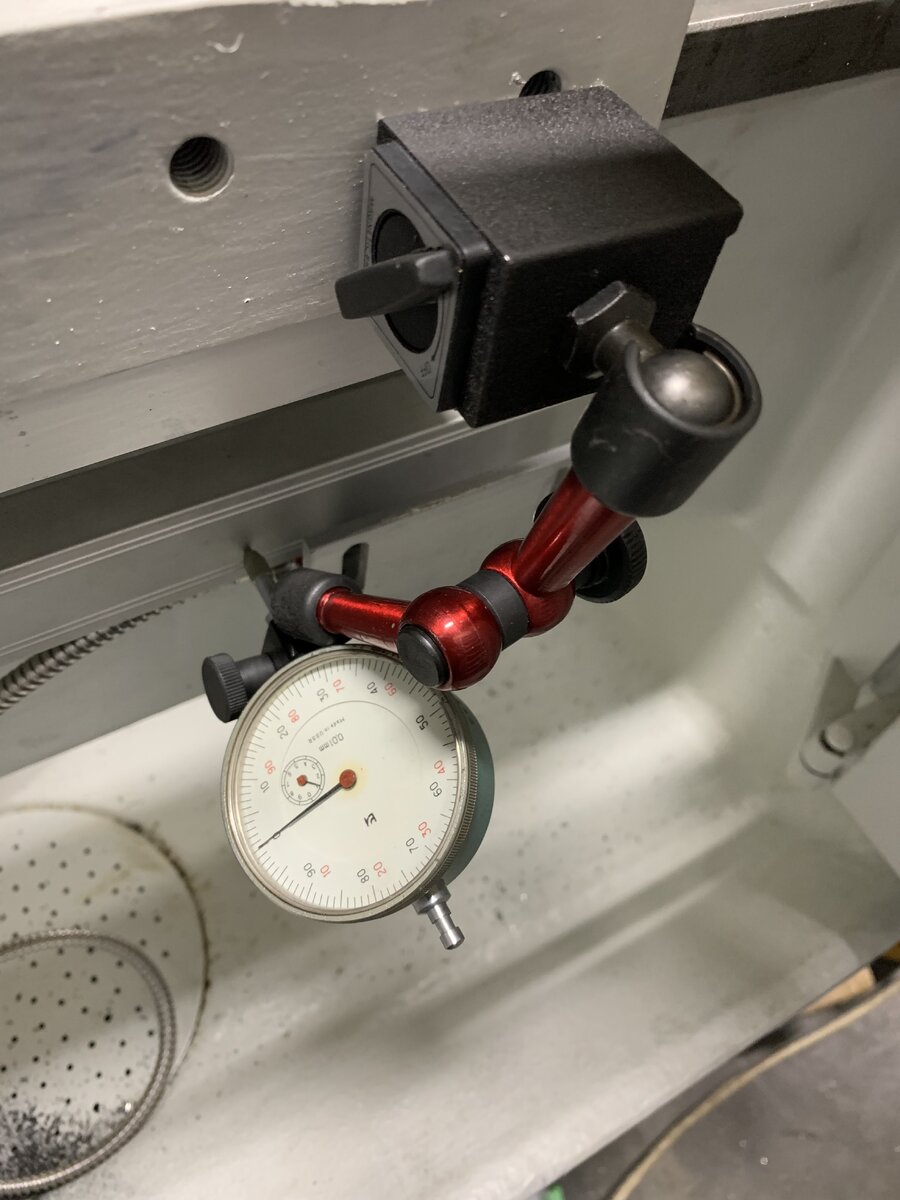

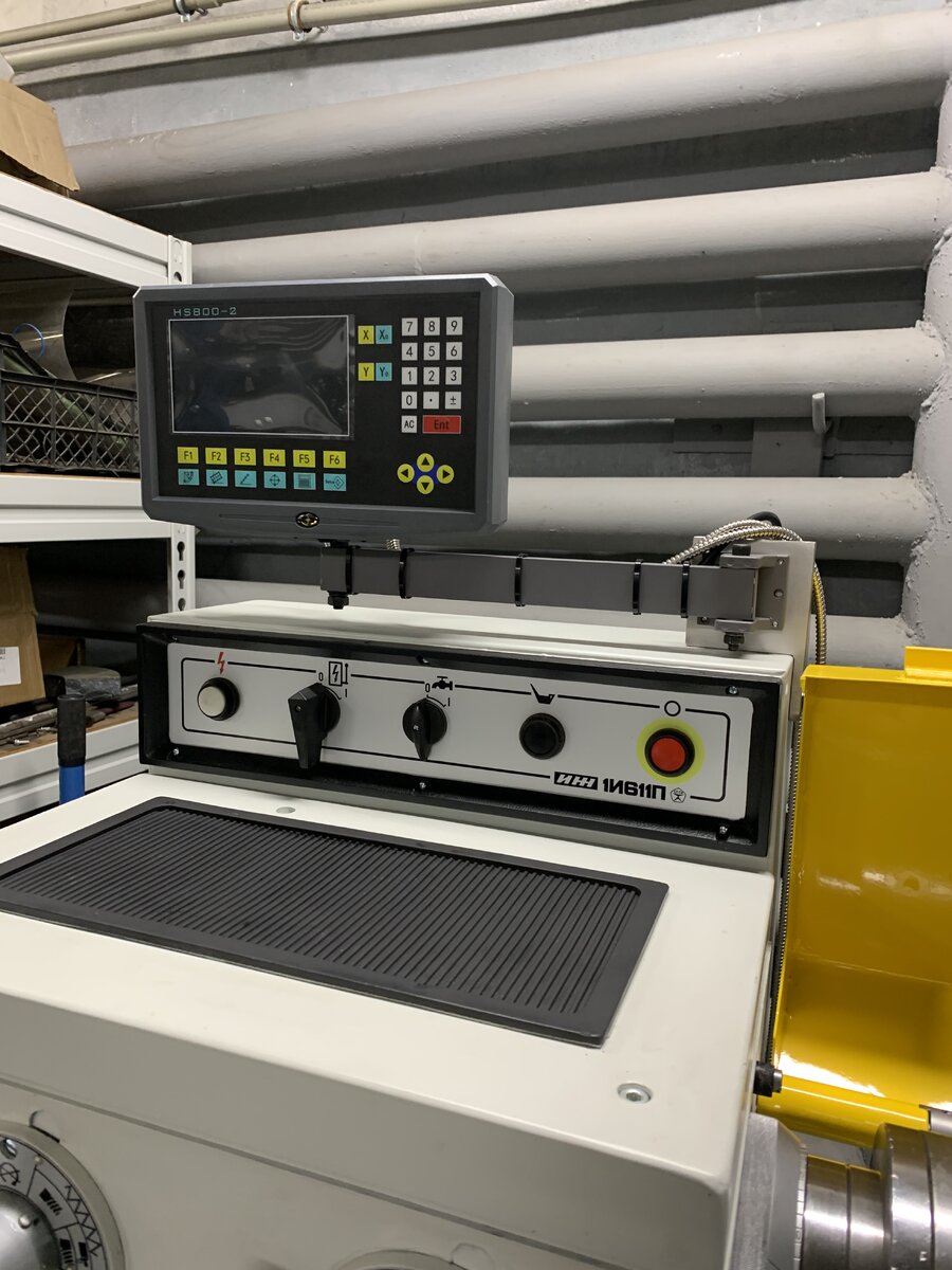

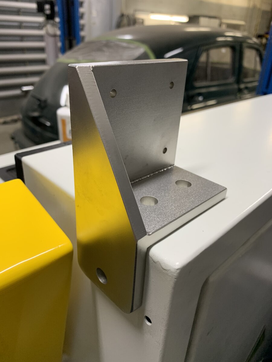

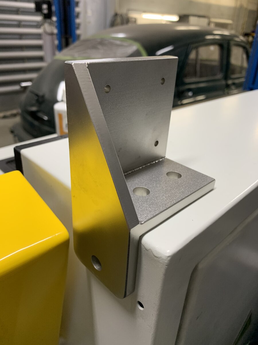

Немного фото установленного монитора и линейки. Положение продольной линейки относительно суппорта установил по индикатору. Остаётся закрепить провода.
4 899
1 972

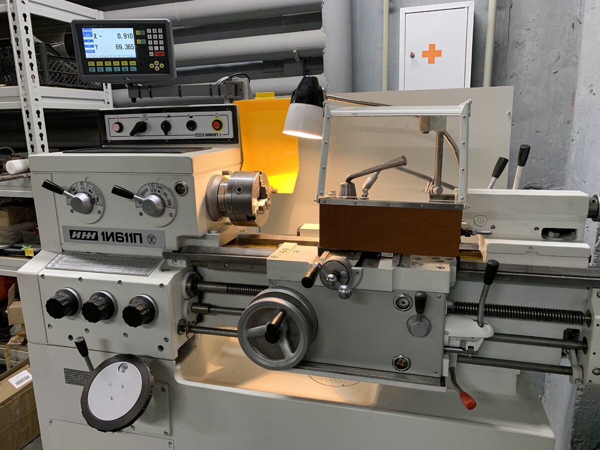

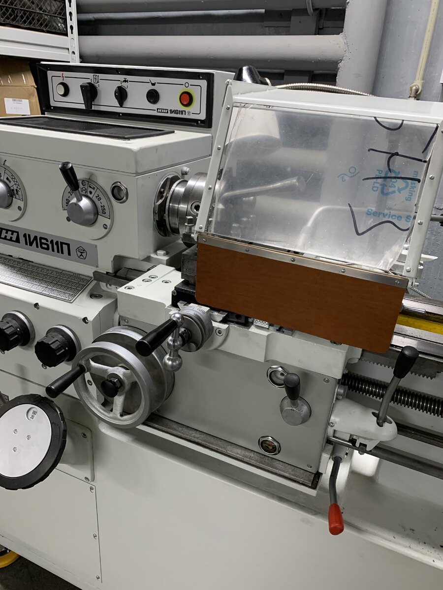

Ну вот, закончили сборку станка. Получилось на мой взгляд вполне достойно. Теперь станок не выбивается из общего вида мастерской. Радует и меня и ребят и гостей мастерской.

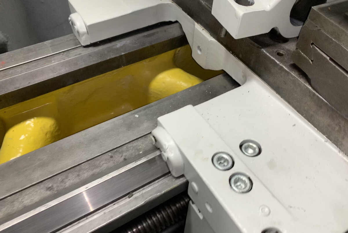

Поскольку это была не комплексная реставрация а восстановление, остаются еще некоторые технические моменты, которым придется уделить время. Одним и самым главным является капиталка каретки. Шлифовка и шабрение ласточкиного хвоста поперечной подачи. Добиться хорошей работы регулировками не получилось. Теперь оставшуюся техническую часть будем «доводить до ума».

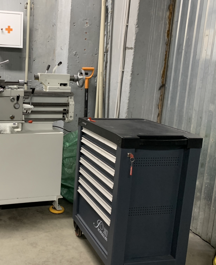

Потихоньку обзаводимся оснасткой и принадлежностями. Заказал 4 цифровых микрометра, стойку для них. Под инструменты приобрел тележку, уже полюбившейся мне фирмы Феррум. К сожалению, наша мебель уже не производится, пришлось заказать из новой серии премиум. Но это и к лучшему, ящики большего размера, тележка выше. Будет использоваться как стол и тумбочка для токаря.

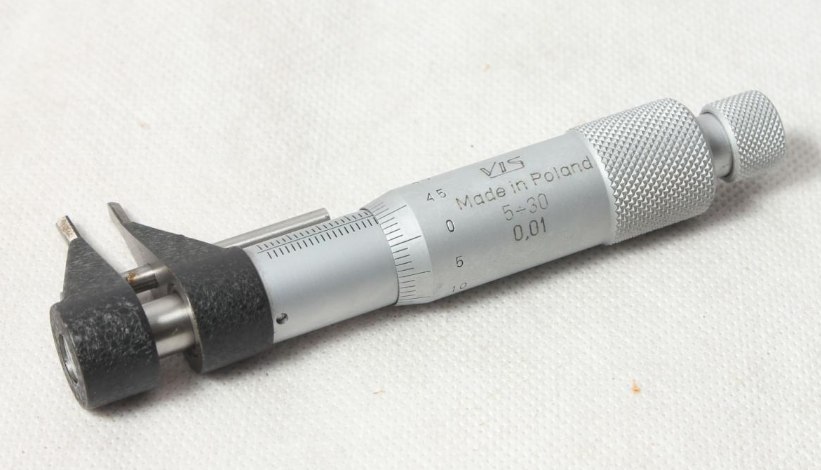

Из интерсных неклассических микрометров функциональны вот такие, они и "туда" и "сюда" измеряют. Очень хотел себе, но пока ценник не радует.
