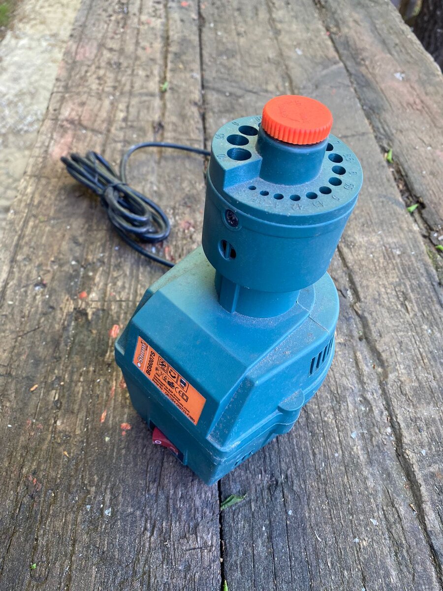

Коллеги, свёрла вручную точат с водой.
А тут, --как??

А ещё у меня сосед есть, который на наждаке сверла точит не хуже, чем на заводе.
Удивляюсь, как ему это удается!

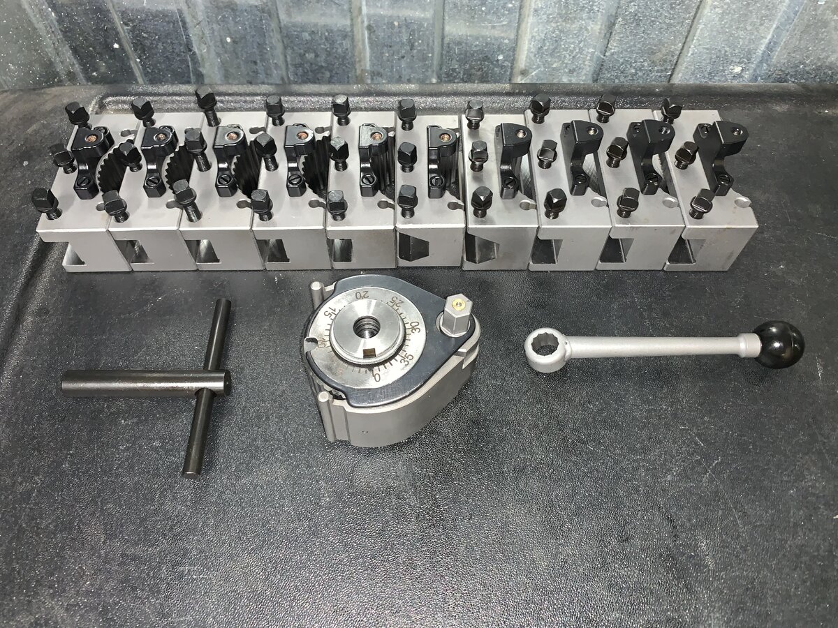

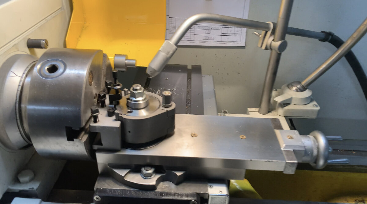

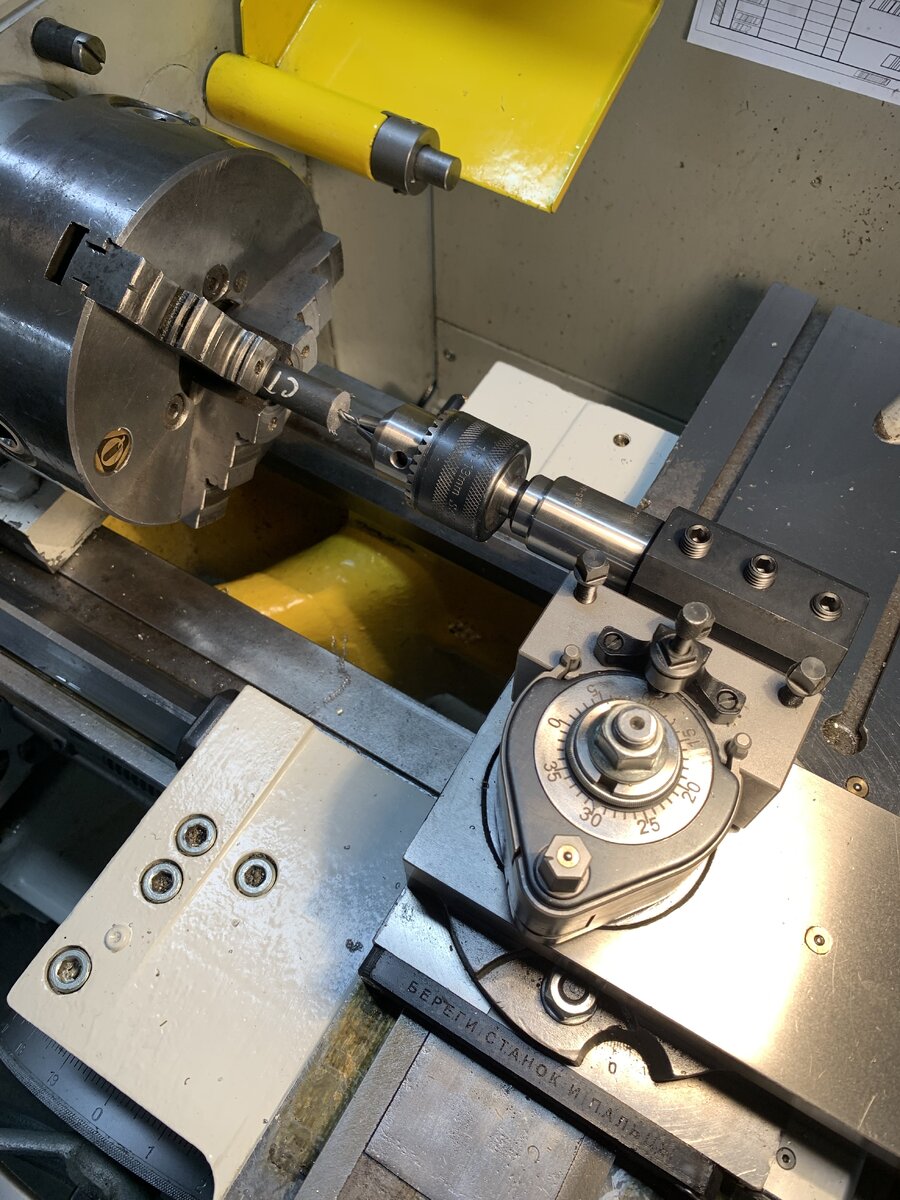

Резцедержка Часть2.
Новая аутентичная резцедержка из Ижевска мне не понравилась, резцы устанавливать на подкладки, для работы 4 резца мало, приходится снимать уже настроенный. Да и повторяемость после смены резцов поворотом, вызывает вопросы.
Для работы в комплексе с УЦИ посчитал более удобным Multifix. Для 1И611П подходит серия «А».
Но и тут возникли вопросы. Заказывал с одного магазина и главную деталь с 4мя кассетами и дополнительные кассеты. Дополнительные кассеты немного отличаются от тех что шли в комплекте. И как-то по ощущениям не идеально стыкуются. Продавец ответил что завод один, просто разные партии. Зачем он отправил детали из разных партий, ответа не получил.
Установлю на место и попробую в работе, если разница в кассетах повлияет на работу - буду принимать меры. А пока радуюсь, тому что есть ))

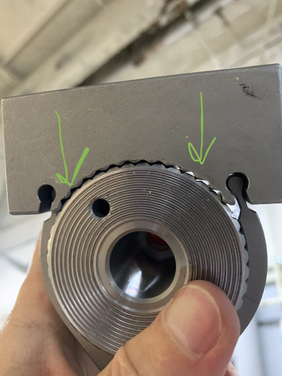

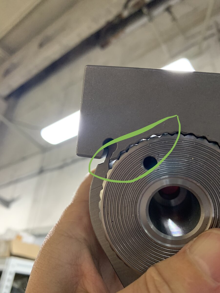

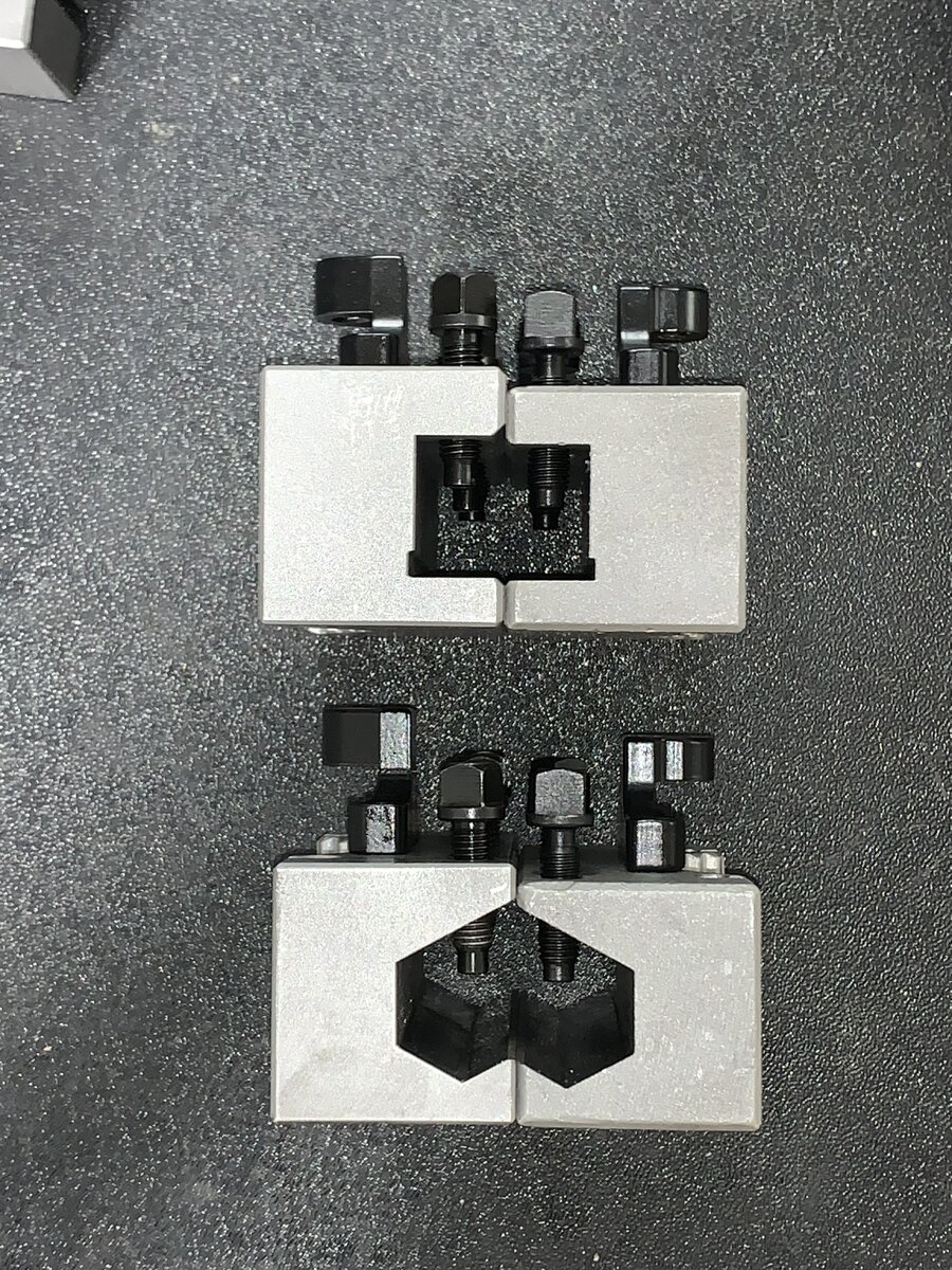

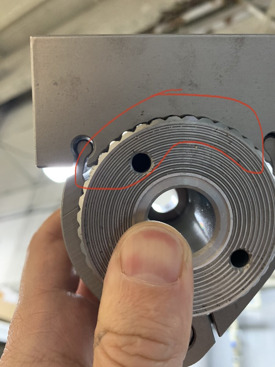

Размер дополнительных кассет меня не сильно смущает. Полагаю это может повлиять на жесткость только. А вот сопряжение с центральной деталью смущает.
Соприкасаются только два зуба, остальные будто в воздухе висят. На тех что были в комплекте зазор чуть меньше.
Я не знаю, должны ли зубья кассеты и центральной части ложиться друг в друга полностью или они специально так сделаны, чтобы опора была в основном на два-три зуба.
5 226
3 825
Там где красным-там все нормально, а вот где зеленым какая-то хрень-там зуб с другим шагом как будто выполнен. Видимо заводской брак, ибо шаг там в пределах одного типоразмера должен быть одинаковый.
А какая маркировка на самих кассетах?
Там одинаковая маркировка, но способ нанесения разный. AD2090
4 894
1 965

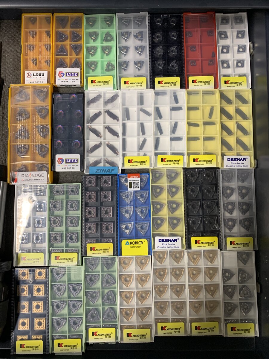

Ну что же. Часть кассет новой резцедержки, которые оказались меньшего размера, отправил продавцу, и жду от него нужного мне размера. Обещал выслать. Высота кассеты 40мм, а часть пришла 38мм. Чтобы все были одинаковы и идеально подходили по подсадке..

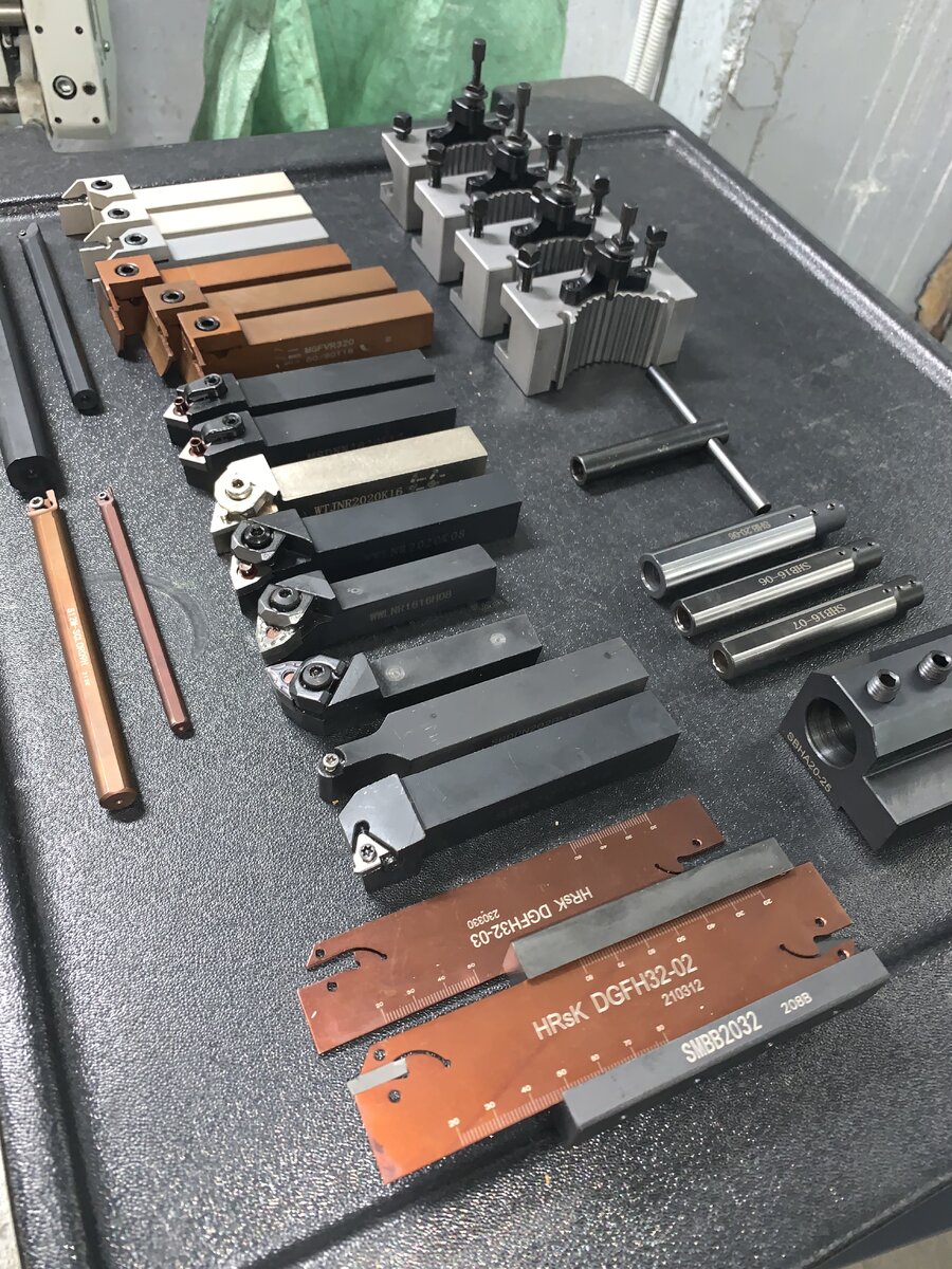

Тем временем пришли резцы с пластинами. Заказывал я их постепенно, по мере изучения. Минимальный набор для работы считай есть. Пару пластин уже опробовал. Это очень удобно!

Отличное приобретение! Кстати, они есть и для нарезания резьбы.

К таким резцам идут сменные пластины. Изготовлены из различных сплавов, для обработки заготовок из разных материалов. Цветных металлов, стали, нержавеющей стали, чугуна, закаленной стали. Так же пластины имеют разный радиус кончика, 0,2мм 0,4мм 0,8мм и тд для различных режимов резания. Обдирочный или чистовой. Базовый набор теперь есть, остальное будет докупаться по необходимости.

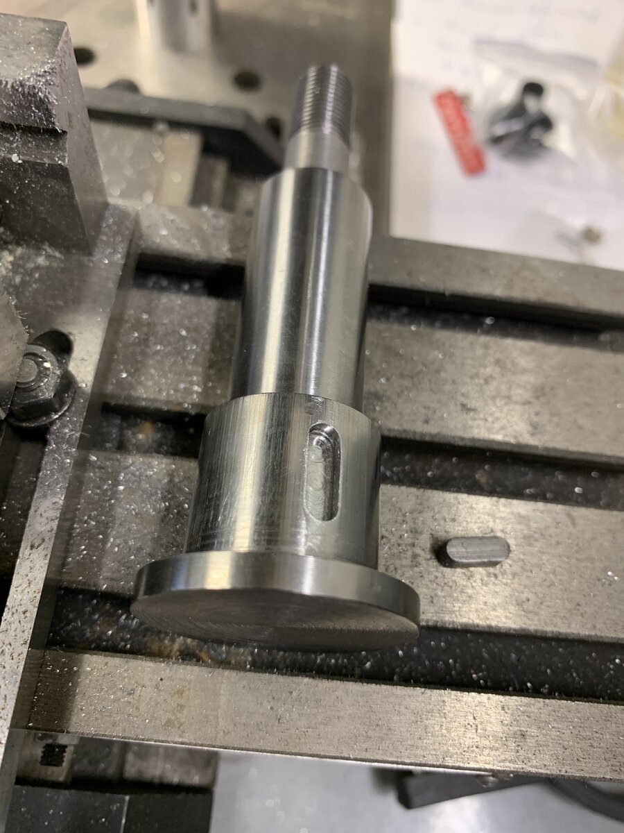

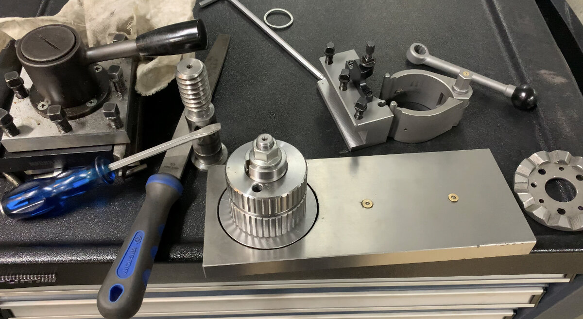

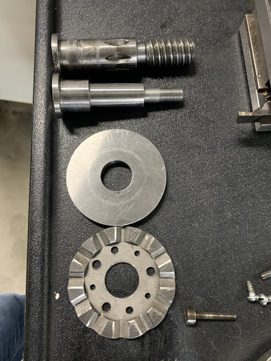

Приступил к установке мультификс. Токарь сделал новый вал по чертежу из 40Х. и шайбу. Выставил кассету по патрону. Затянул гайку оси. Теперь осталось сделать отверстия под штифты.
4 894
1 965

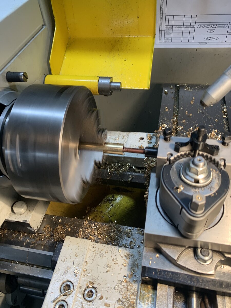

Всем привет!
Делюсь новостями. Мультификс установил.
Успел даже опробовать. Выточил 6 втулок из бронзы для ремонта победовских рулей. Станок начал приносить пользу!!!
