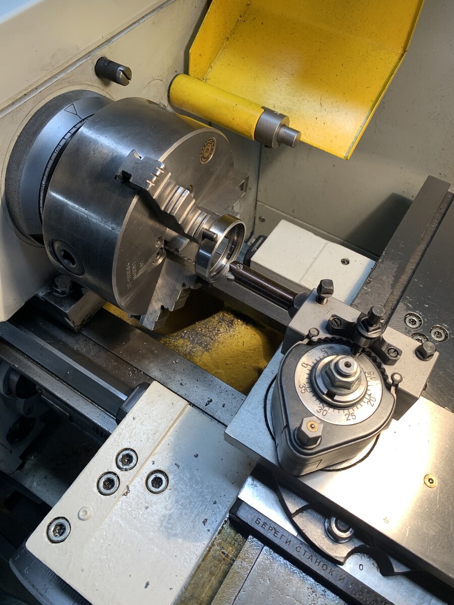

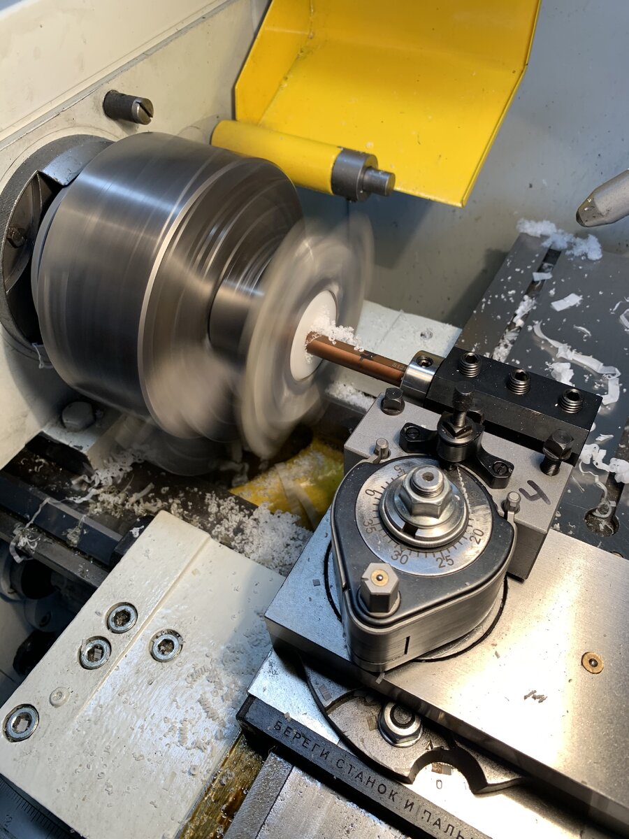

Вопрос-а зачем в резцедержке сверлильный патрон? Проще\быстрее и правильнее его вставлять в заднюю бабку, разве нет?
Ведь в резцедержке может быть ошибка по горизонту, а в бабке все по умолчанию в центре.
4 823
1 668
Андрей, для задней бабки тоже есть патрон , более массивный. А в резцедержке - подсмотрел у одного токаря, мне понравилась идея, при серийном сверлении, при подобранной автоподаче, значительно облегчает процесс. А касательно горизонта, все должно быть четко!

Понял, не видел просто ни разу, буду иметь ввиду. Некоторые станки комплектовались рычажными задними бабками для быстрого сверления. Были такие для ИЖа?

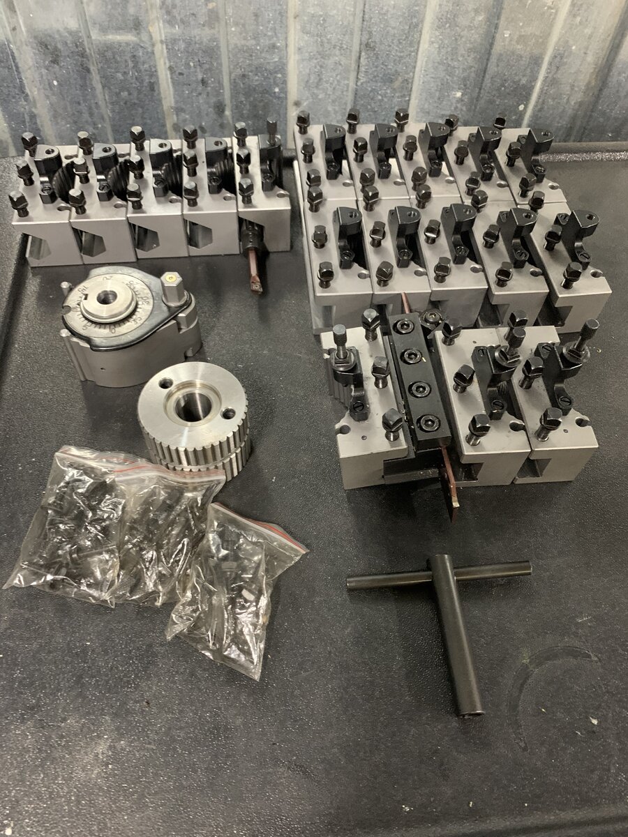

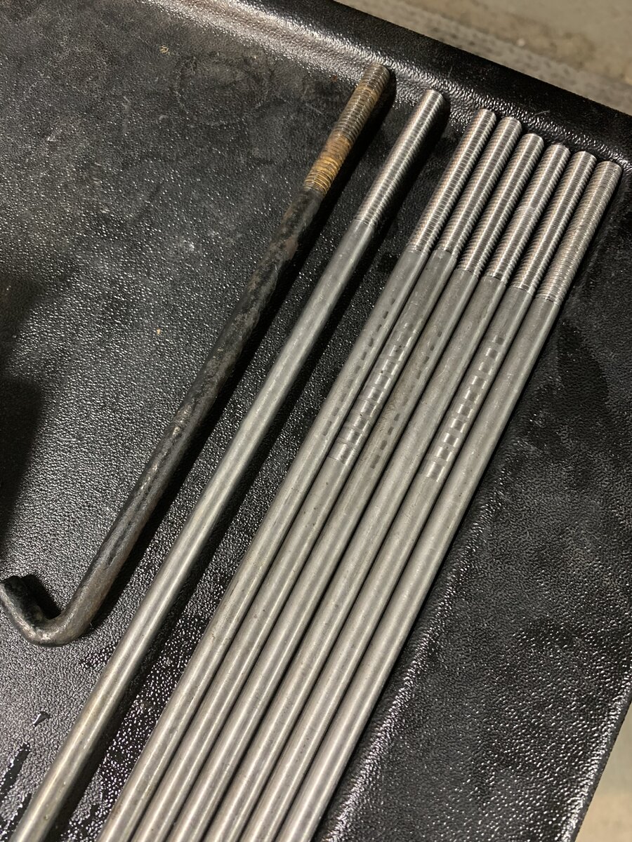

Ну вот и пришли замененные кассеты, теперь они все одинаковые. Но это не точно. С виду одинаковые. А как покажут себя в деле предстоит еще узнать. Первые четыре кассеты дали отличную «повторяемость» при снятся/установки.

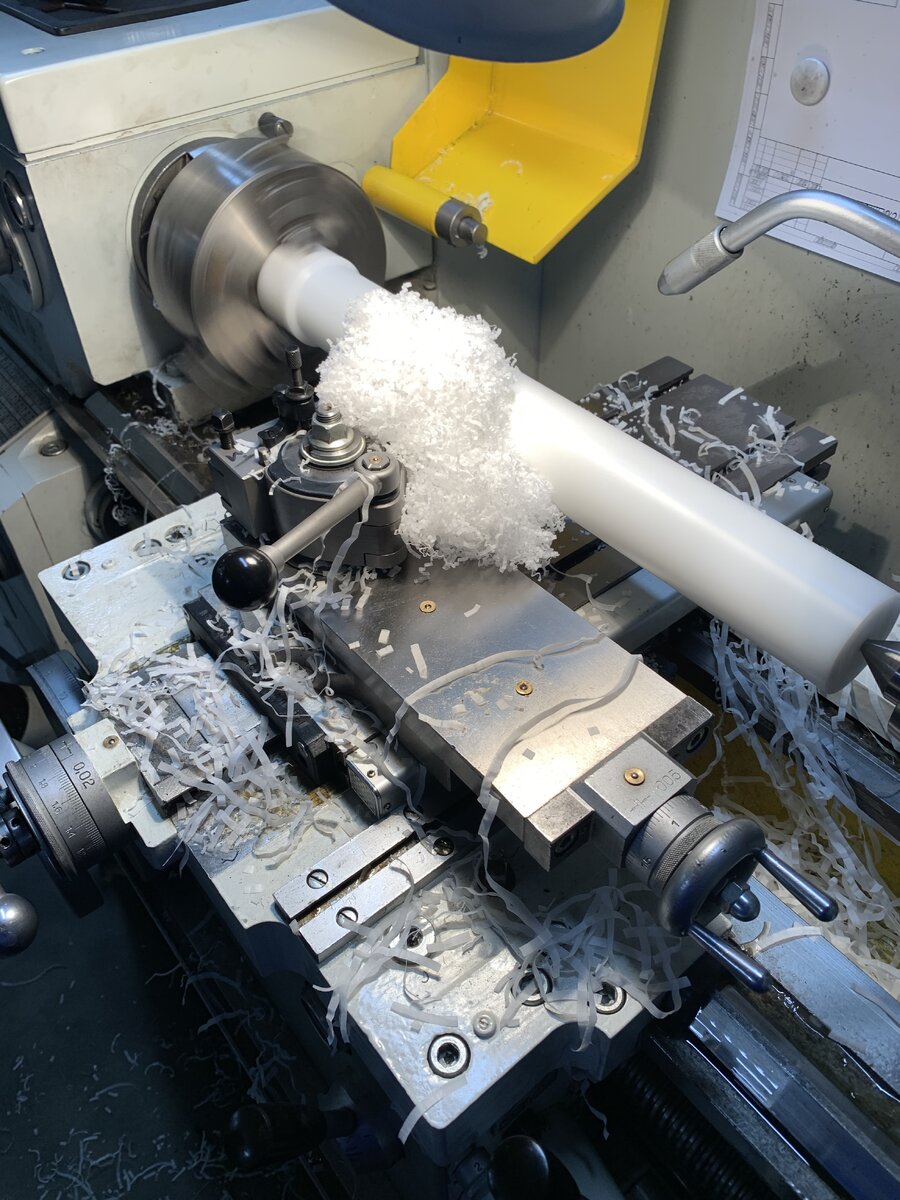

На прошлой неделе удалось поработать с пластиком полиацеталь ПОМ С. Первая заготовка длинной 500мм. Проточил на всю длинну, померил диаметр с разных концов, оказалась разница несколько десяток мм. Подрегулировал заднюю бабку, получил разницу в пределах 2х соток. Обрабатывается шикарно, легко и быстро. При снижении подачи растачиваемое отверстие имеет абсолютно гладкую поверхность.
Реакции: Виталий 109

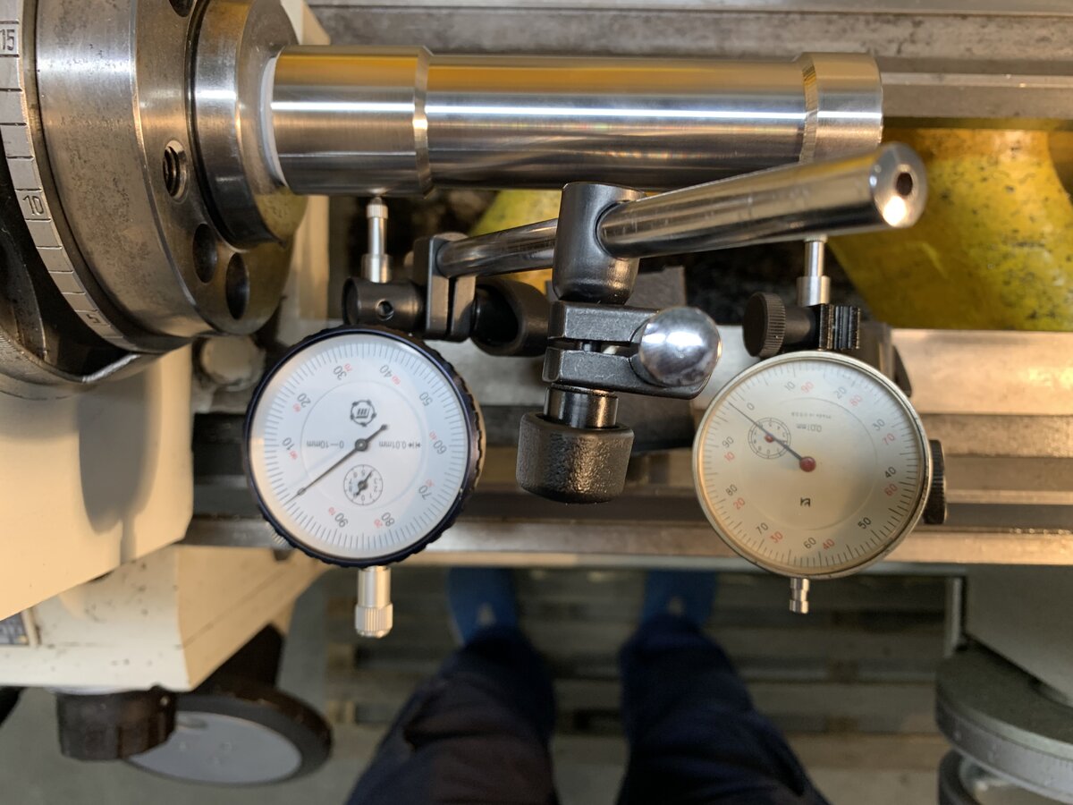

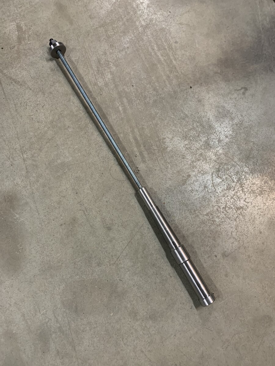

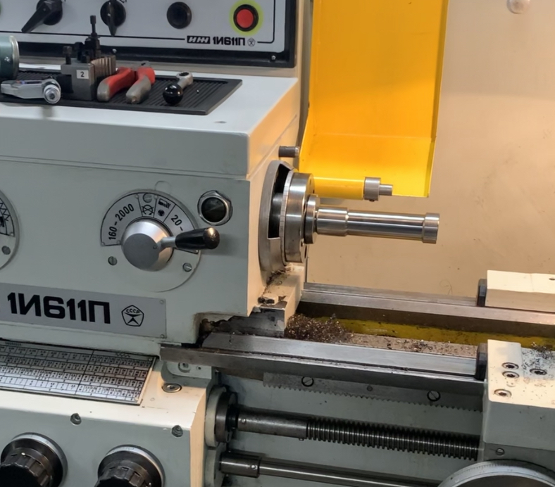

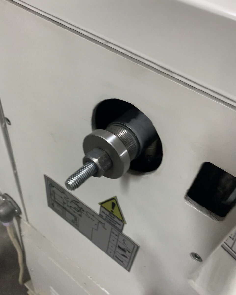

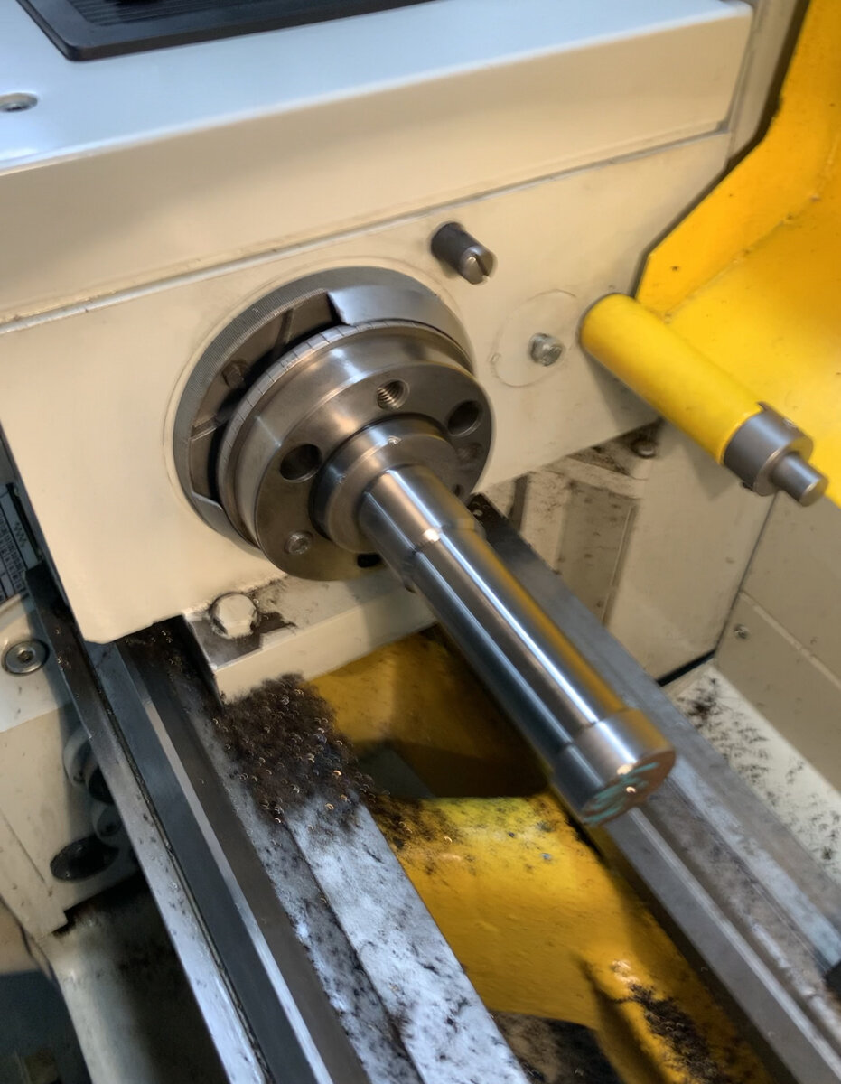

Всем привет! Добрался до замера конусности передней бабки. Изготовил нехитрую приспособу для измерений из 40х диаметром 40мм . Приспособа имеет конус Морзе 4 для установки в шпиндель передней бабки, также на конце имеется отверстие с резьбой. С использованием резьбовой шпильки, притягивается с обратного края шпинделя. С другой стороны на приспособлении есть два участка, которые протачиваются и заменяется разница диаметров. У меня получилось 0.041мм на хвосте больше, чем возле шпинделя. Это значит что передняя бабка повернута на 0.0205мм на расстоянии 120мм от края шпинделя.
Все это было сделано с целью регулирования передней бабки. Однако на 1и611п ПБ не регулируется, она лежит на задней призме. И все что удалось сделать без шабрение и шлифовки - снизить поворот до 0.015мм.

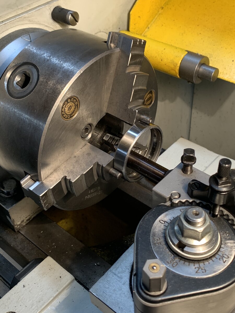

После пришло время для приведения в порядок патрона. Как писал выше, раннее был куплен б/у польский патрон СТ-160ПФ4 81года. Патрон был разобран, внутри была заводская смазка, и немного мусора, все промыл, высушил и собрал, на сухую. Кто-то из токарей так и собирает, на сухую. Но это неправильно. Оказывается внутри патрона используется специальная смазка с сульфидом молибдена, чтобы она не задерживала на себе пыль и мусор и не разлеталась от центробежной силы. Смазку заказал и принялся к рассточке кулачков.
При рассточке кулачки должны быть «сжаты» в передней части. Для этого использовал так называемый «краб». Результат не очень понравился биение шлифованного вала 0.03мм.
На передней плоскости кулачков уже были проделаны отверстия. Это второй способ «сжать» кулачки при рассточке. Выточил пальцы, закалил их, подобрал и разобрал подшипник. Зажал кулачками внешнюю обойму подшипника. Результат оказался лучше 0.02мм.
Для рассточки использовал специальный резец с эльборовой вставкой.

После рассточки кулачков, еще раз разобрал патрон, промыл, высушил и смазал. Причем и внутри, там пространство закрытое, и улитку снаружи. Нужно ли смазывать улитку и зубья кулачков точно не знаю. Может кто подскажет?
Смазку нашел специальную для токарных патронов. Серого цвета.

Полячьи патроны с завода мазаны молибденовой смазкой внутри-саттелиты и зубья спирали. Свои патроны то же мажу внутри Castrol с дисульфидом молибдена(осталась с лучших времен, когда стоила вменяемых денег). Кулачки и спираль снаружи мажу жидким маслом-тем, чем мажу станок- И20, Тп-22с, можно просто моторным. После работы кулачки вынимаю, промываю, спираль от стружки вытираю и смазываю. Излишек масла сам вылетит при первом после смазке пуске.

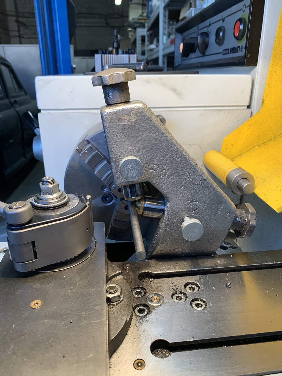

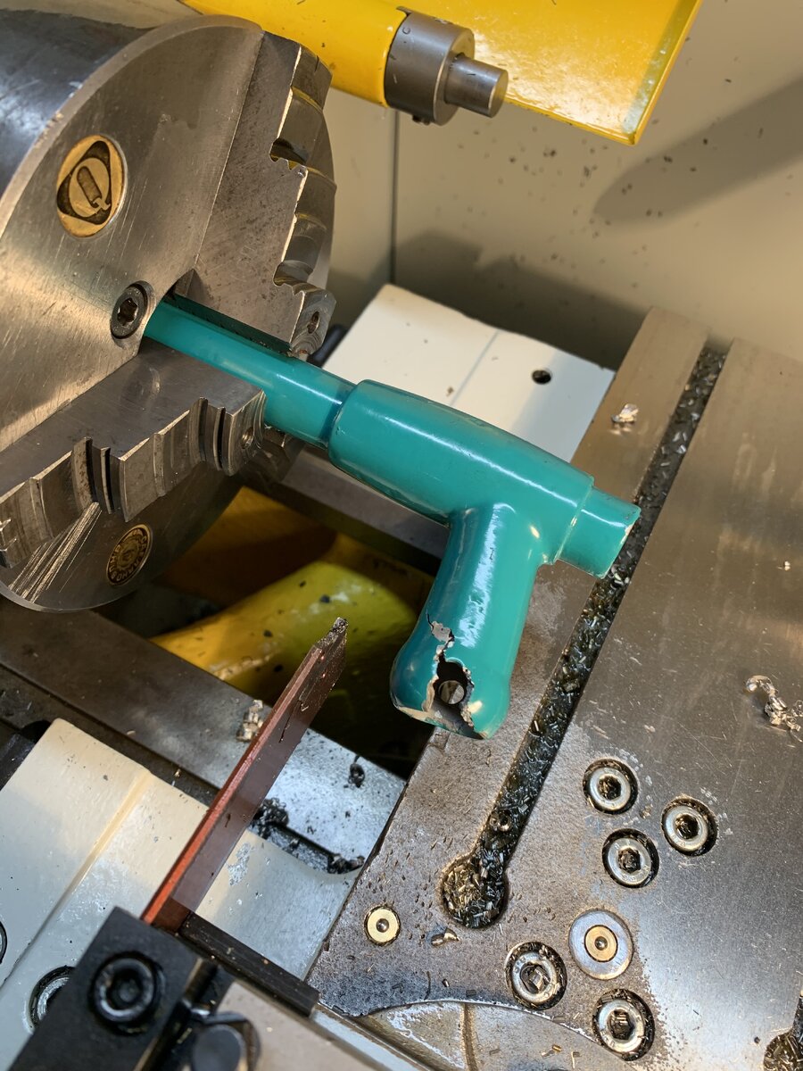

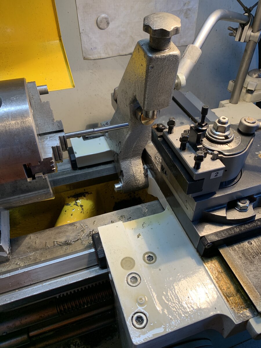

Ну вот и пригодился подвижный люнет. Для нарезки резьбы на прутке необходимо было сделать занижение. Без этого резьбу не нарезать. Если поджимать задней бабкой - это сильно усложняет процесс.
5 001
3 013
33
Оснастки много не бывает.

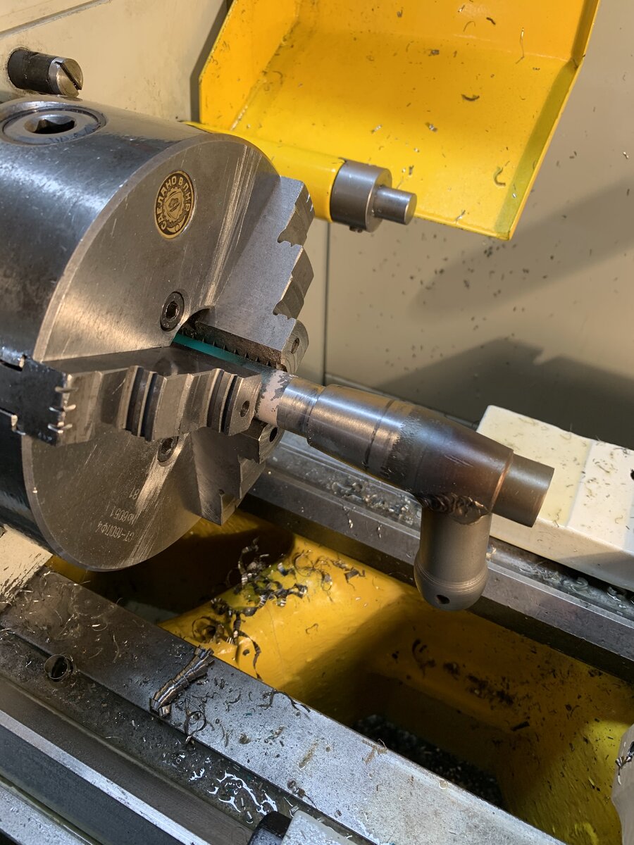

Не смотря на то, что пока в штате нет токаря, только один ученик. Станок приносит пользу практически каждый день.
Сегодня он помог в восстановлении вала подрулевого механизма управления кпп М20 Победы. Уязвимое место это верхняя часть изготовленная из ЦАМ. Отверстия изнашиваются, образуются трещины или как в данном случае деталь и вовсе разрушается. Сварке ЦАМ не поддается. Поэтому срезали литую часть вала и изготовили из стали аналогичную. Приварили к трубе аргоно-дуговой сваркой и обработали на токарном станке. Кстати патрон, после расточки кулачков, зажимает детали великолепно.
