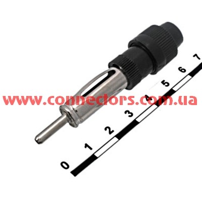

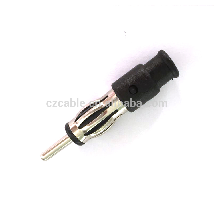

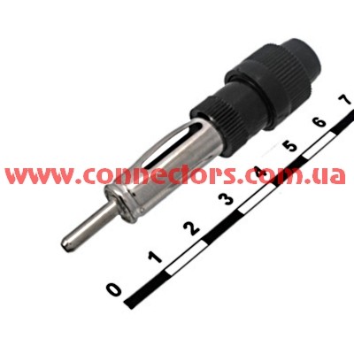

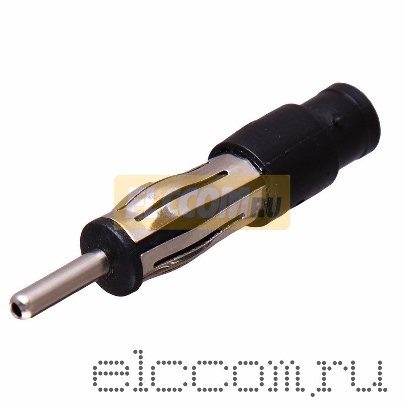

Подобрать подходящий современный штекер по диаметру штатного можно ,но проблема в том, что острие у них толще, нежели у родного, и надо переделывать или менять гнездо.

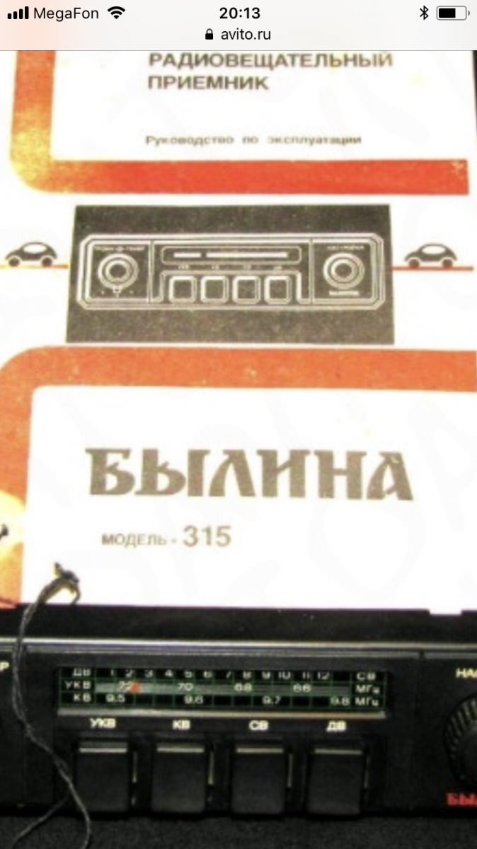

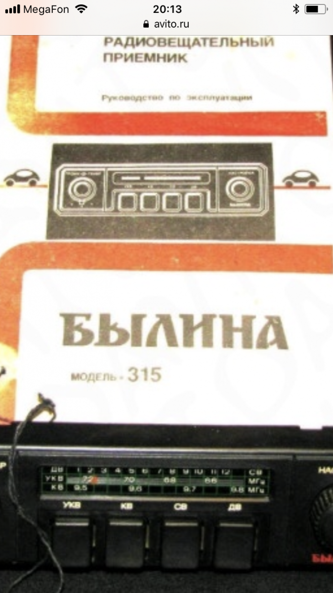

Пойдет ли донором «Былина -315»?

Не, глобальнее, радио пойдет или диапазон УКВ тоже коротковат, прийдется модулятор мастырить?
Подойдет в Москве и области около 5-7 программ ловит,как у Вас не знаю, с модулятором конечно больше станций.

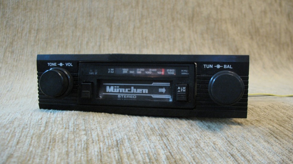

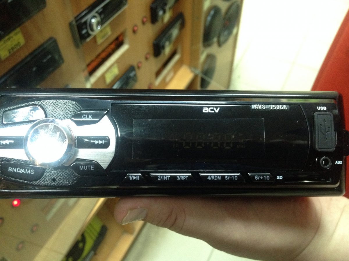

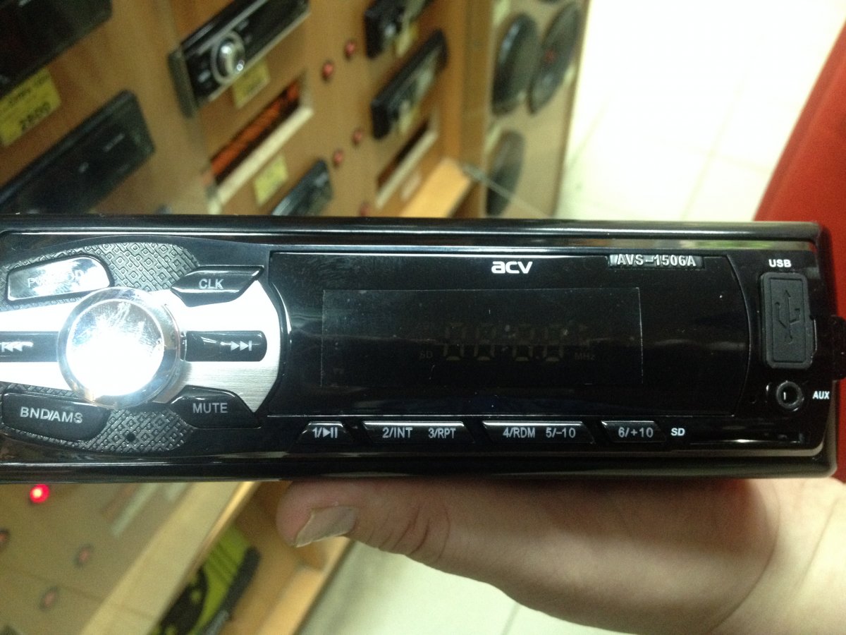

Былина подойдет, но лучше купить что-нибудь чуть-чуть посовременнее. Не из 80-х, а, хотя бы, из 90-х. Типа такого:
Исключительно для того, чтобы не возиться с устаревшим УКВ-диапазоном.

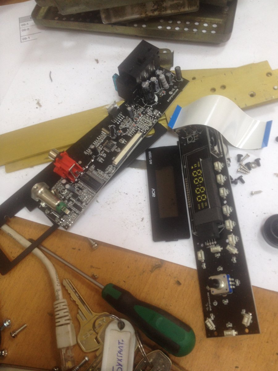

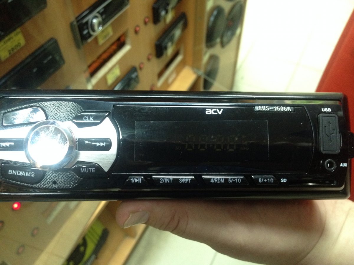

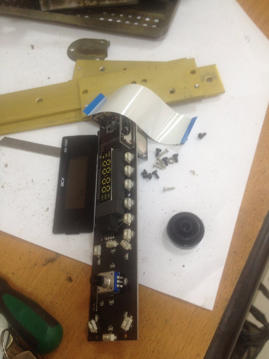

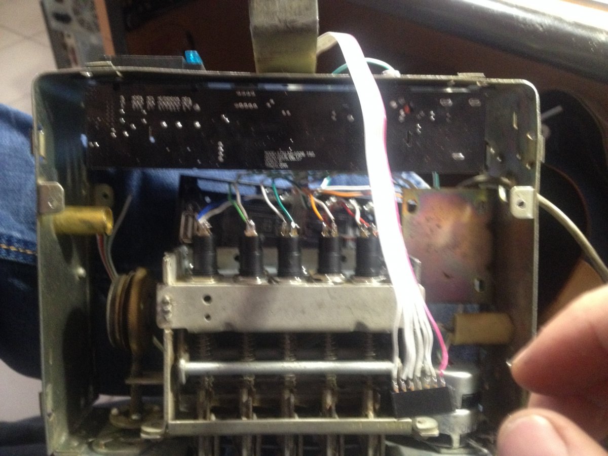

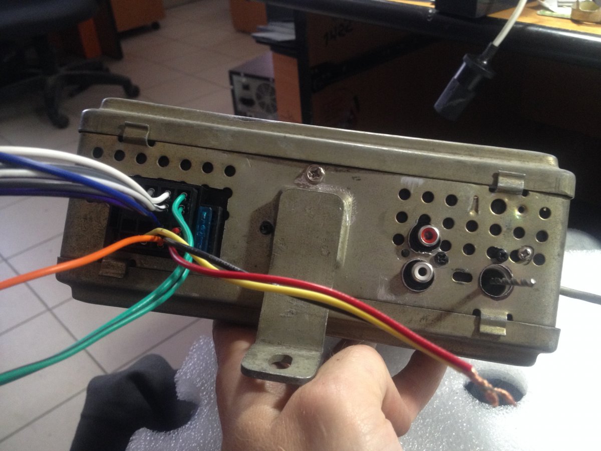

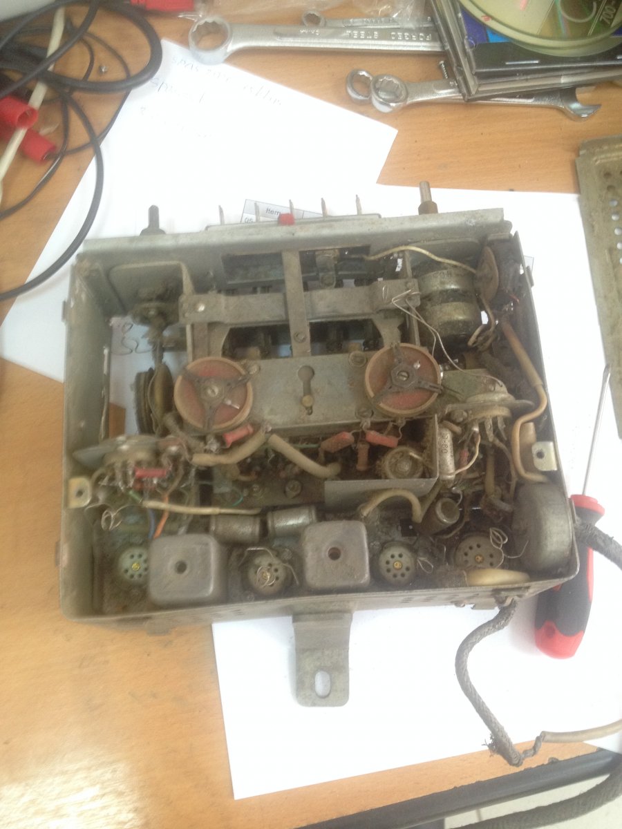

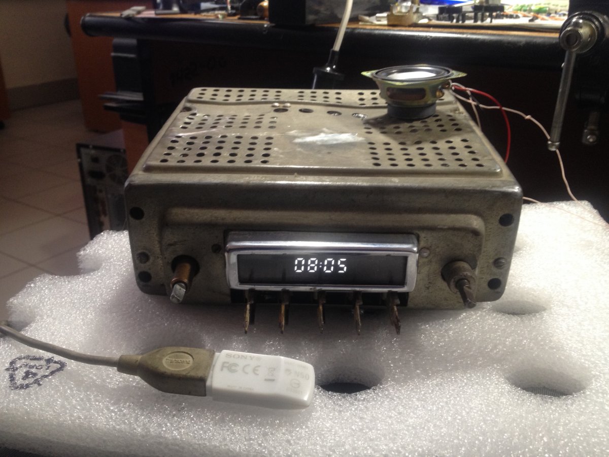

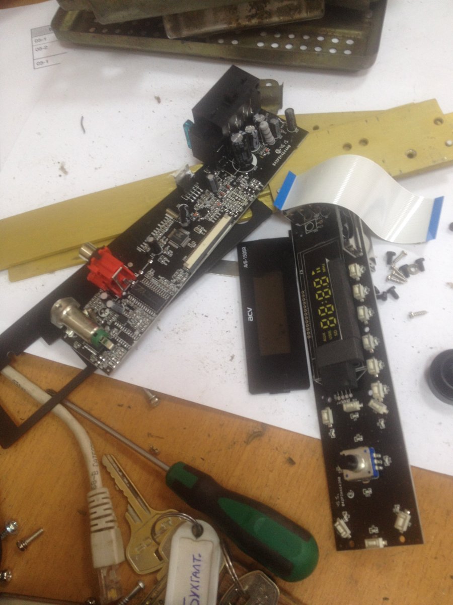

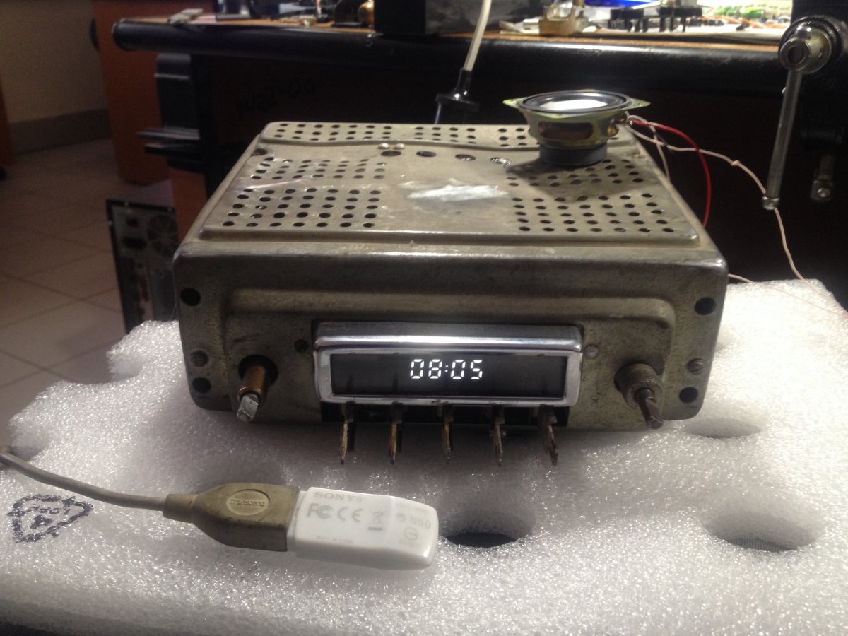

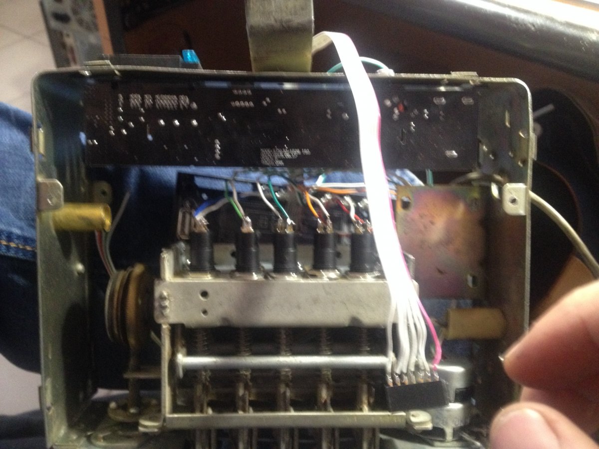

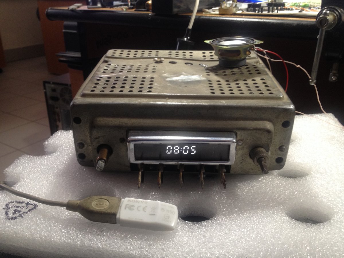

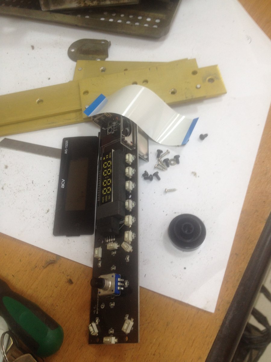

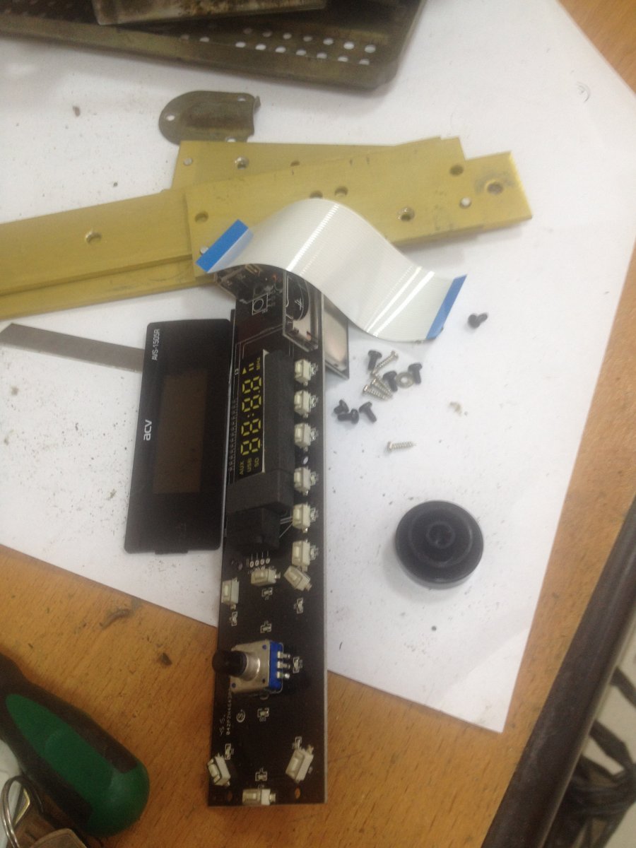

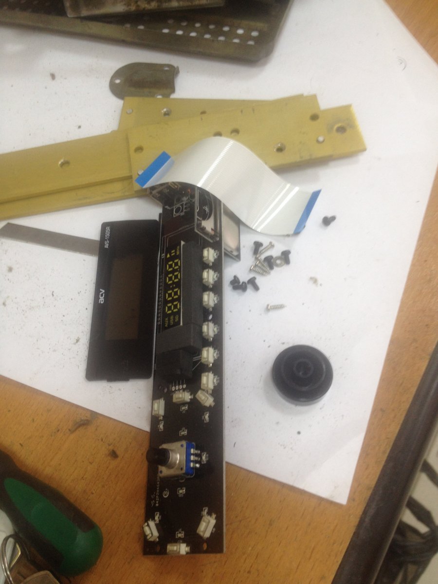

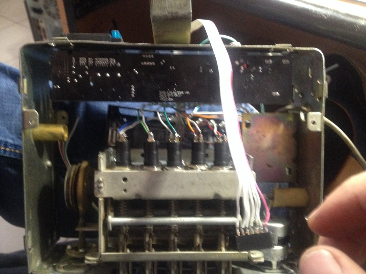

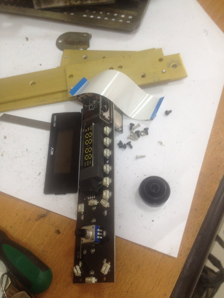

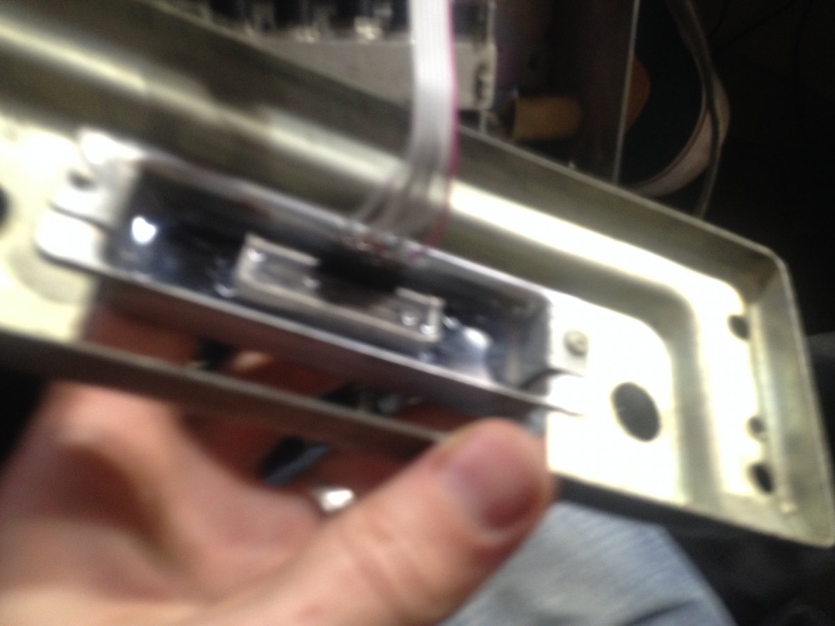

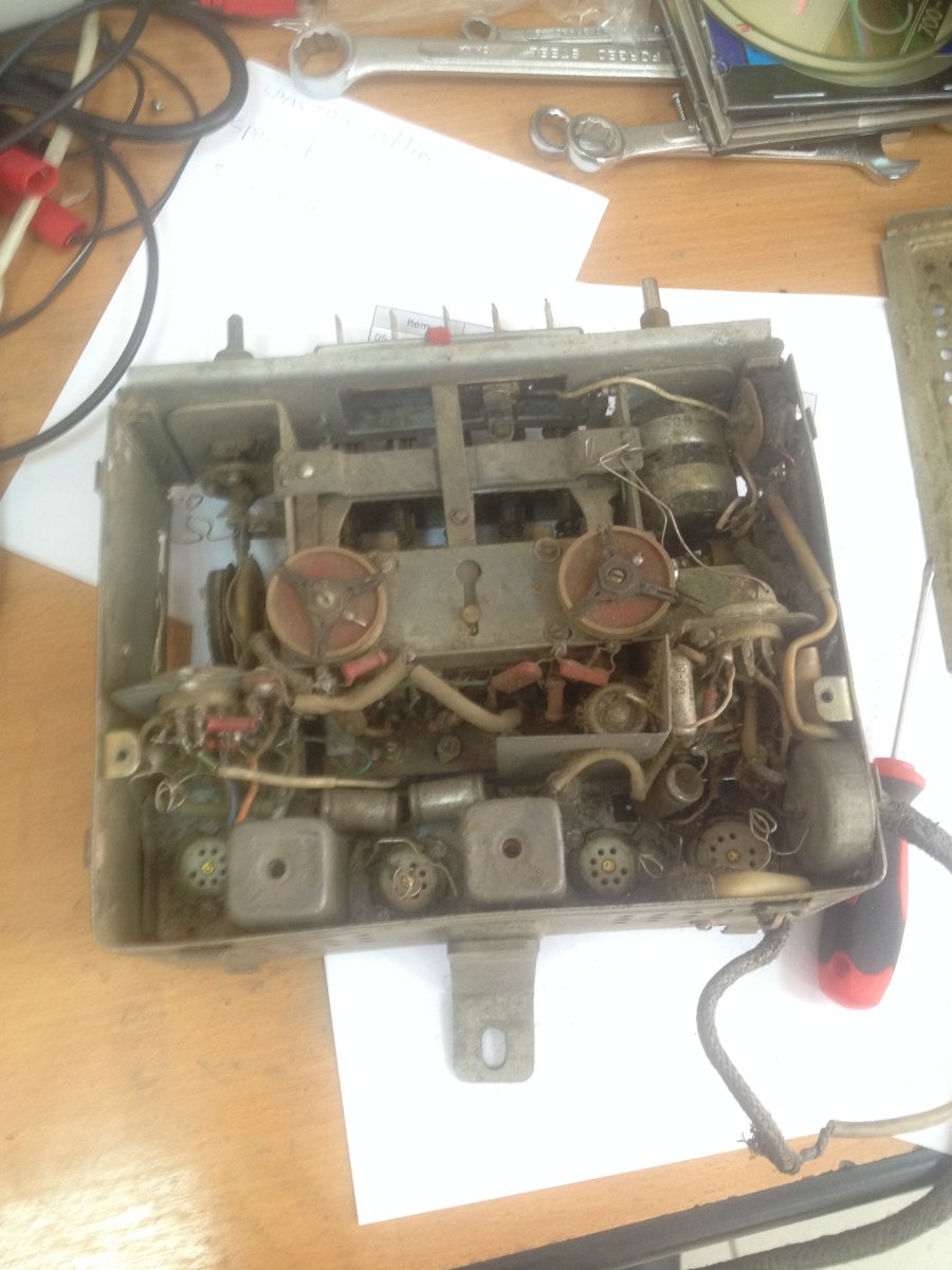

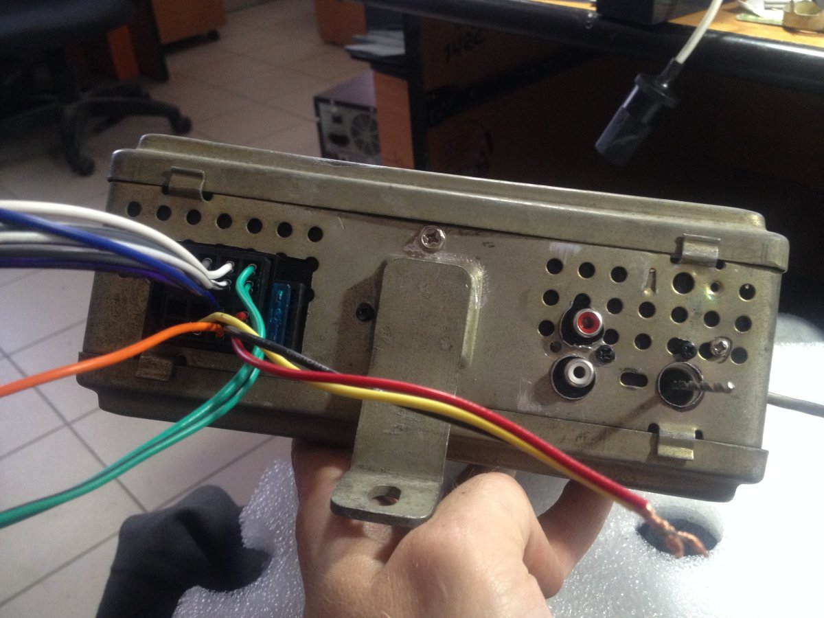

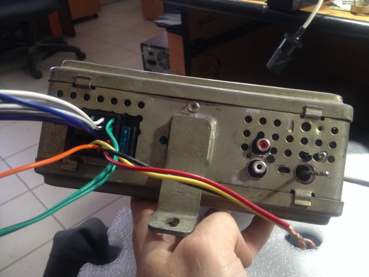

Может кому интересно, я тут тоже занимался переделкой волговского приемника. Простенько, зато все играет. Магнитола за 1000 р, проводки, кнопочки. родной динамик заведен на один канал, ну и остальные можно подцепить у кого встроеные. Фотки выкладываю.
О как интересно, а поподробнее можно. С Победовским приемником можно наверно то же сделать?
genn111
11.08.2011
718
1 473
Калуга
можно всё и с чем угодно. Паяльником владеть, лобзиком пилить если владеешь, то можно. Было бы время и желание. Я сам все нашел на просторах интернета, ну и сам кое что пристроил под конкретную магнитолы. Вот выше ссылаются на Газовский форум так там тоже человек расписал, но кстати на драйве2 нашел более подробную инфу. Вопросы могу подсказать, а описывать весь процесс, я как бы порядок немного выложил )))
