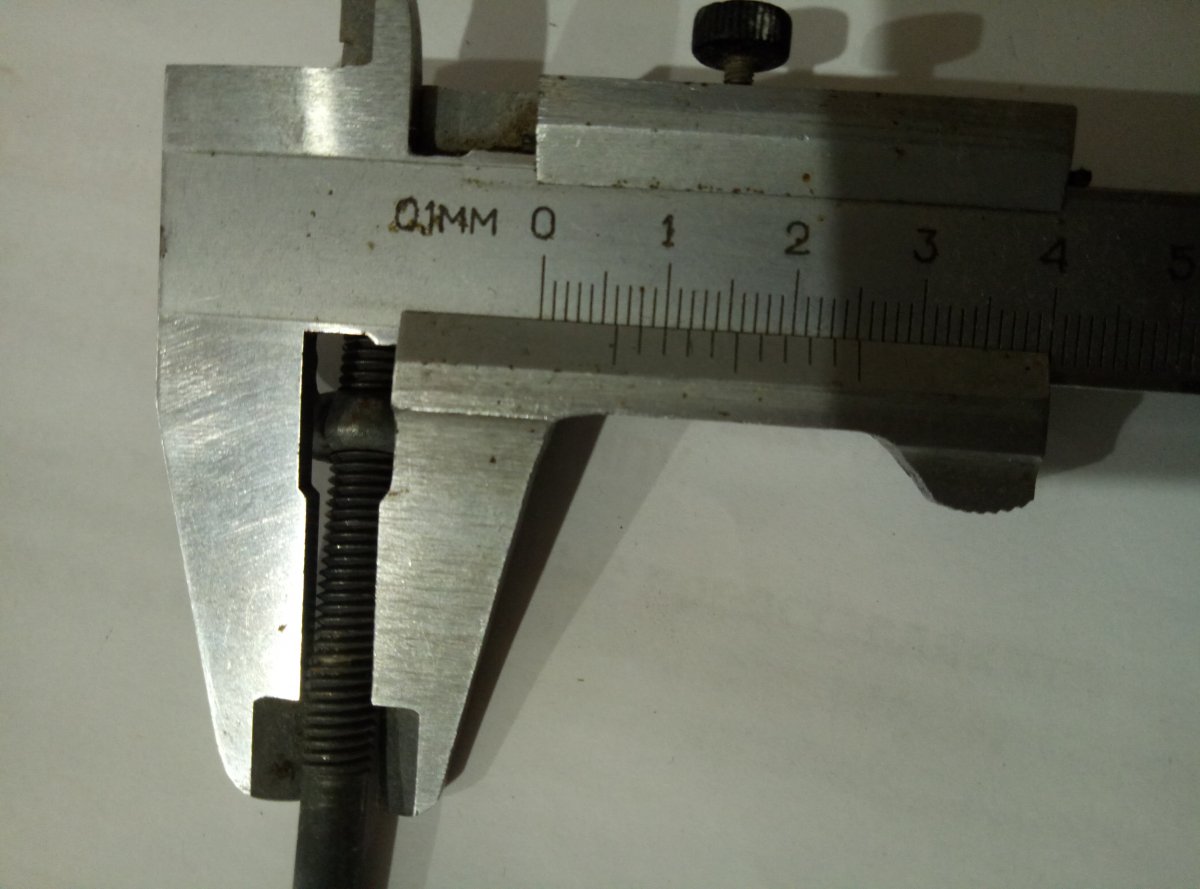

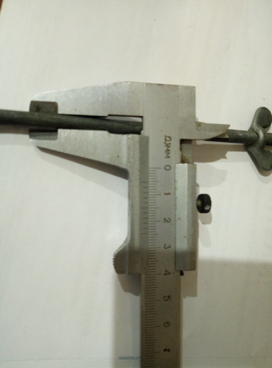

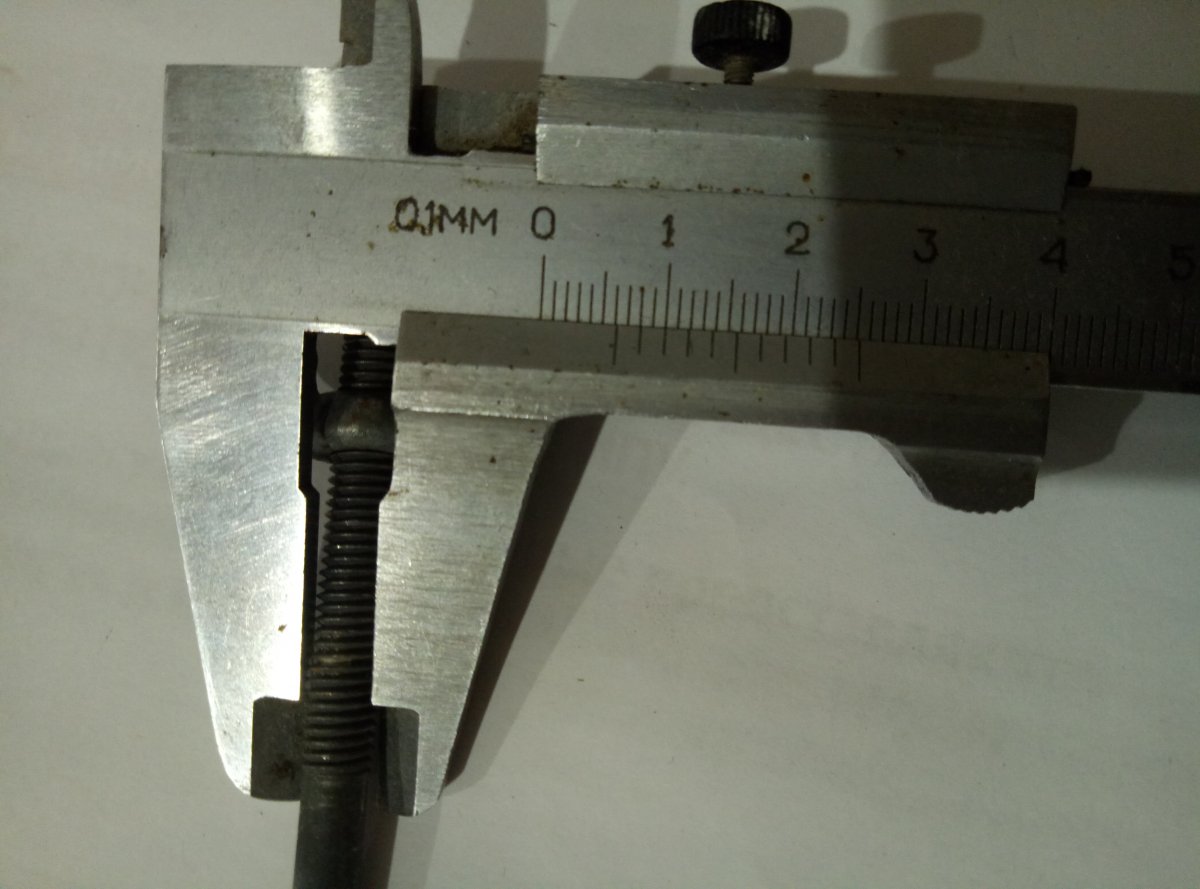

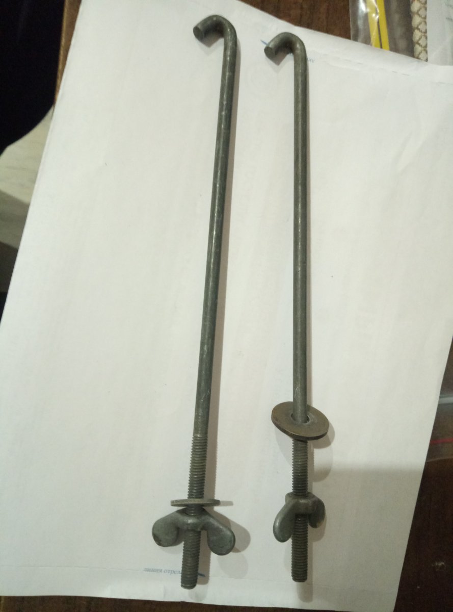

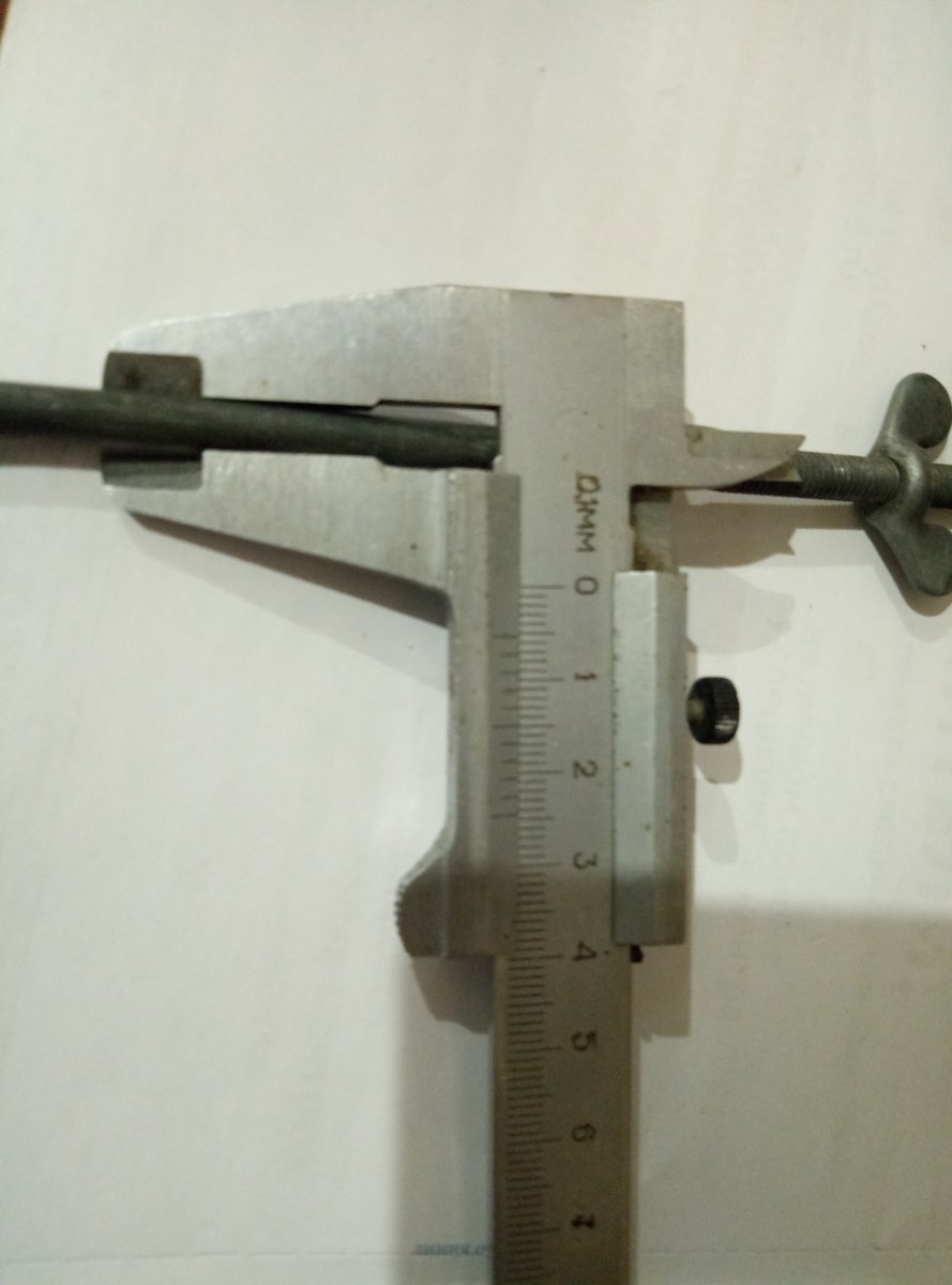

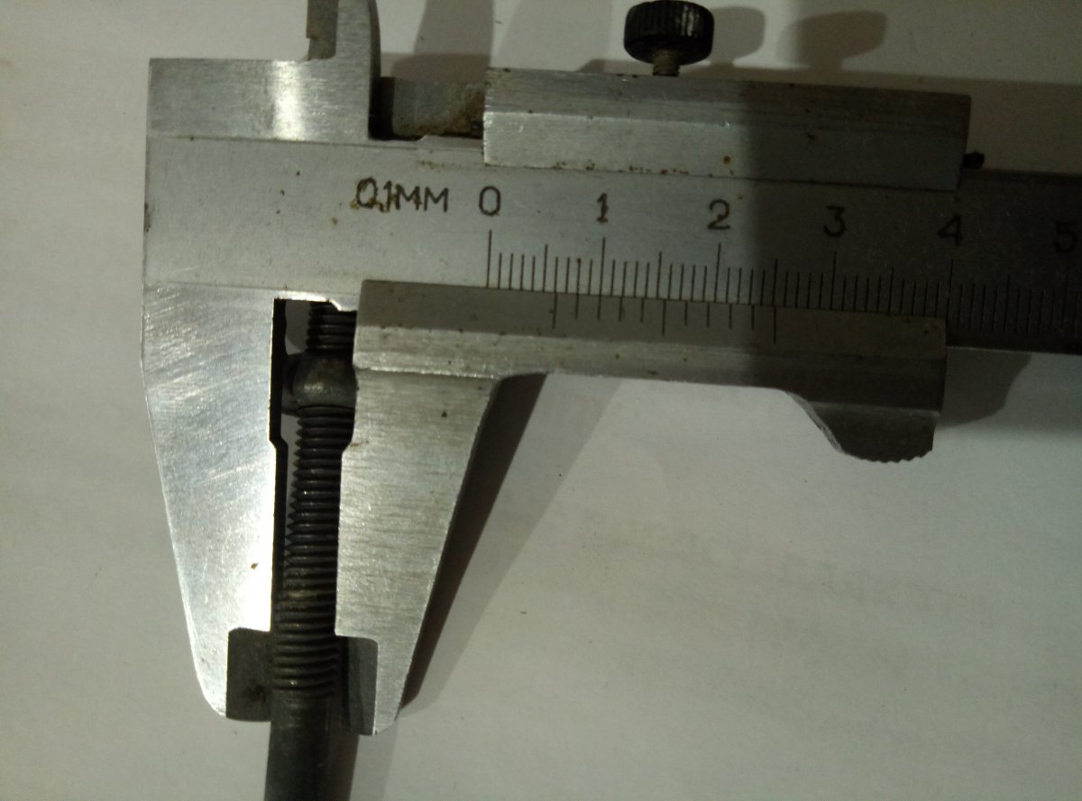

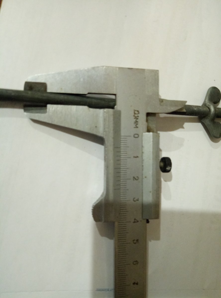

резба м6, сам пруток 5.4

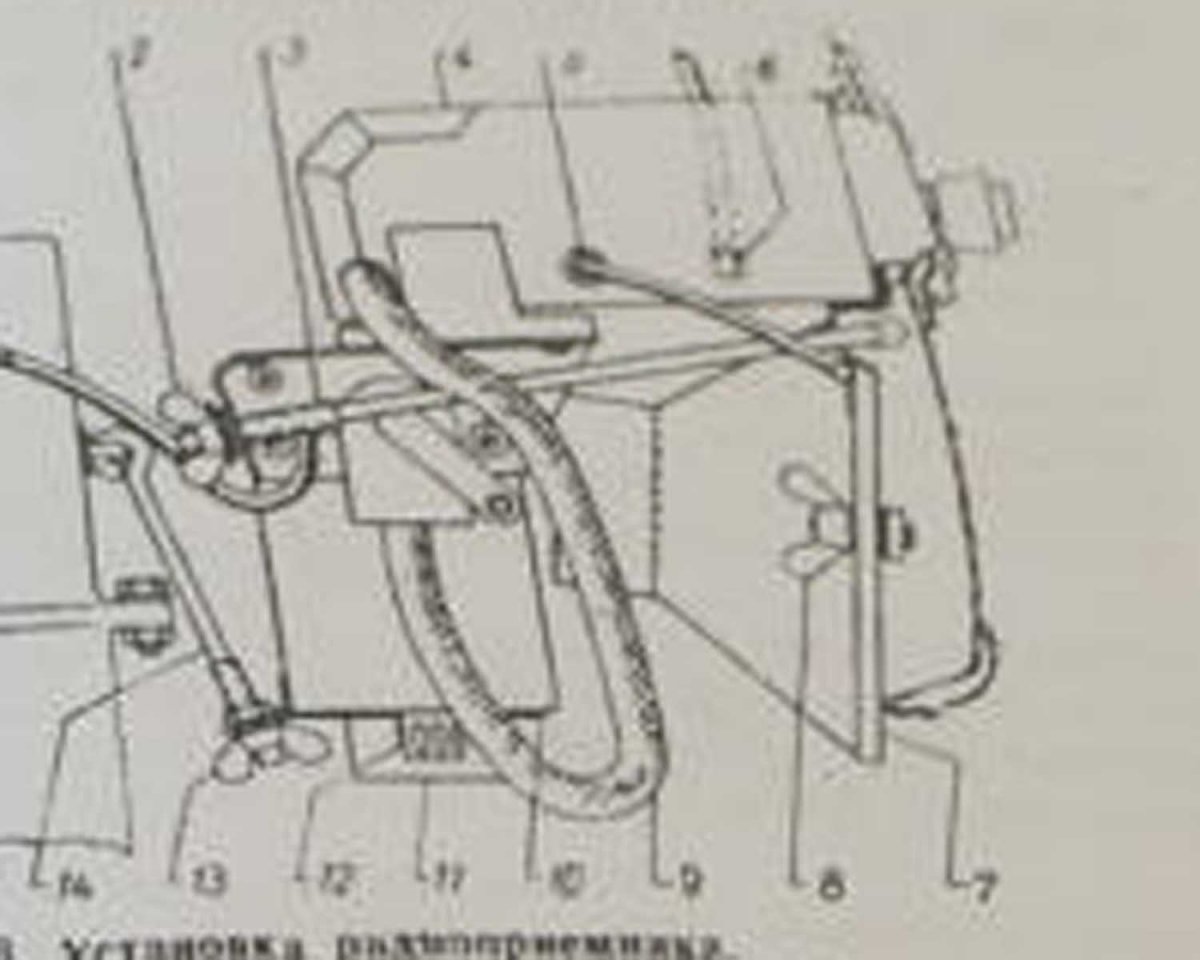

Еще бы 13 позиция проявилась и было бы счастье)))

13 на машине осталась

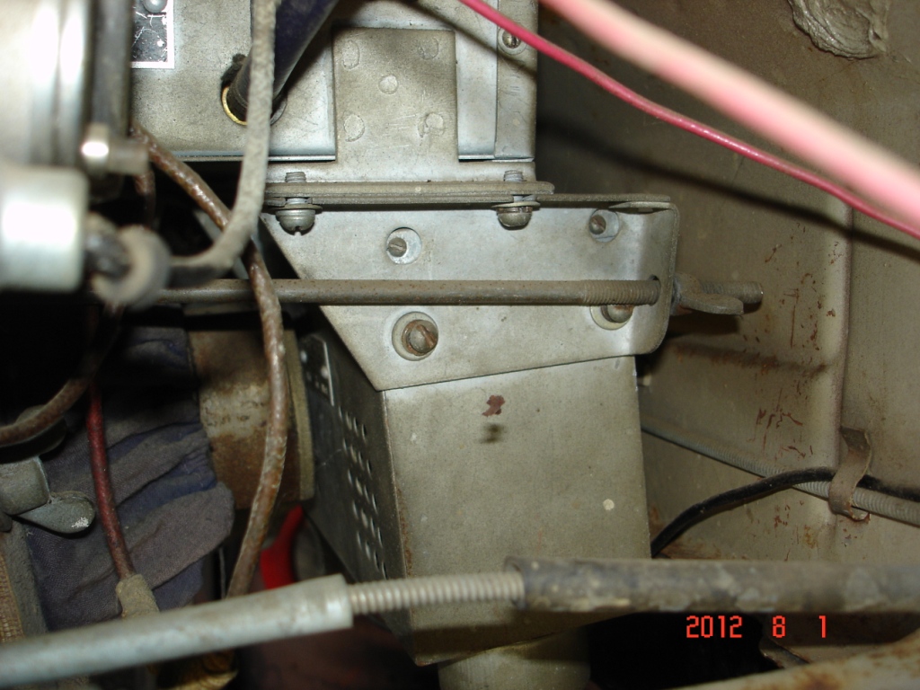

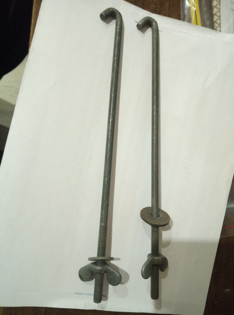

Не могу врубится за что зацеплена маленькая тяжка крепления блока питания и еще - печку такие же барашки держат или там гайки должны быть?
за корпус печки, а печка крепится две оси и крючки с гайками.

На коробе только тросик видно, а маленькая за блоком, ее не видать(

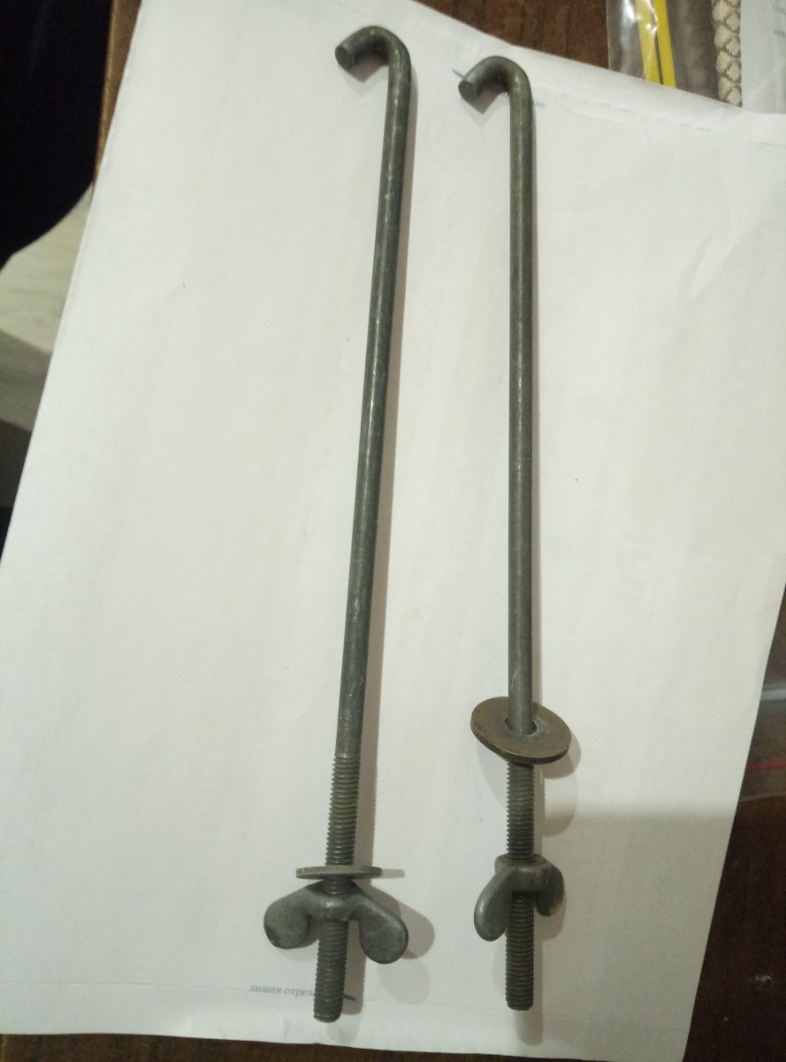

Для крепления приемника подходят стяжки аккумулятора от вазовской классики "старого образца".

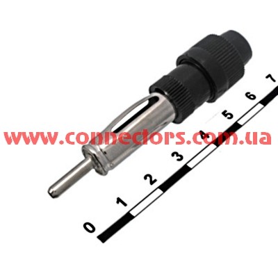

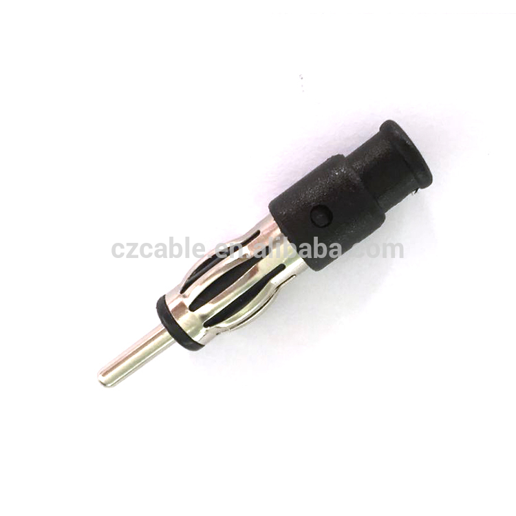

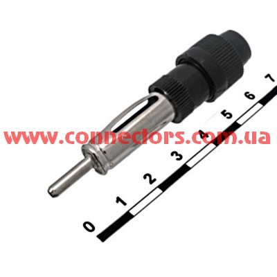

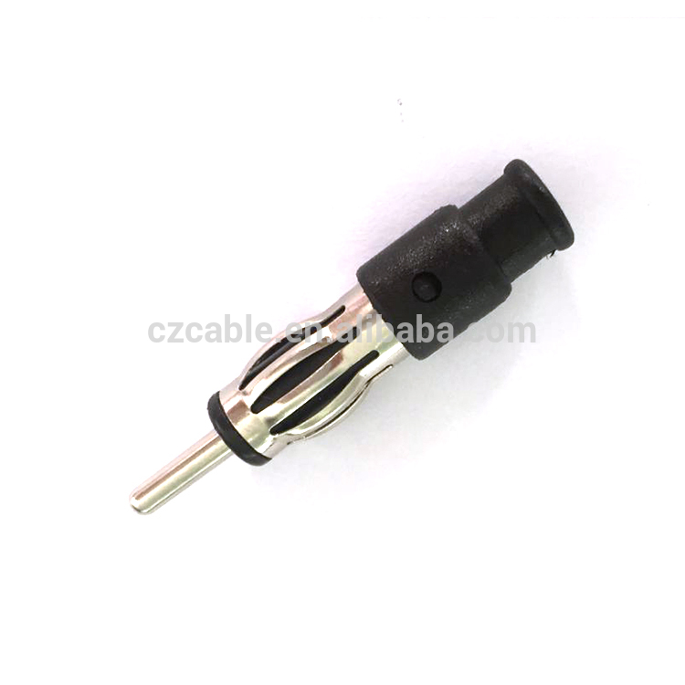

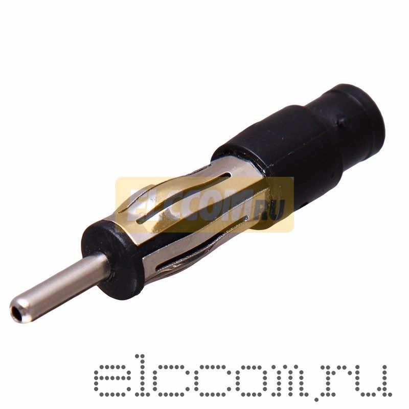

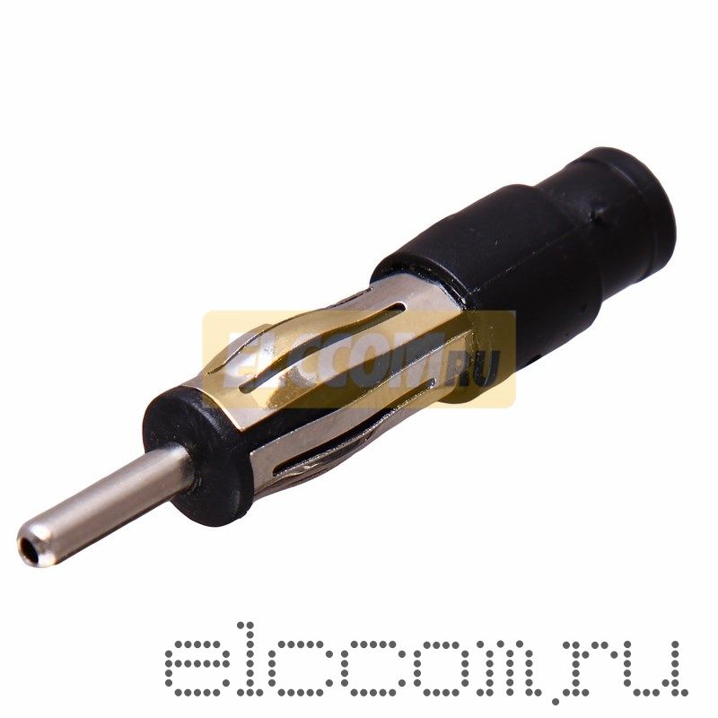

Пойдут ли современные штекера на А8 ???
A618815B-8FD3-4CED-BC12-FB89FE2F8F1D.jpeg 93DDD6E1-B8C7-4D0E-9111-6083D60F57B9.jpeg 2735E694-2293-4312-982A-C1FF396E7899.jpeg
