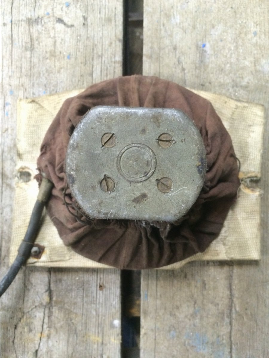

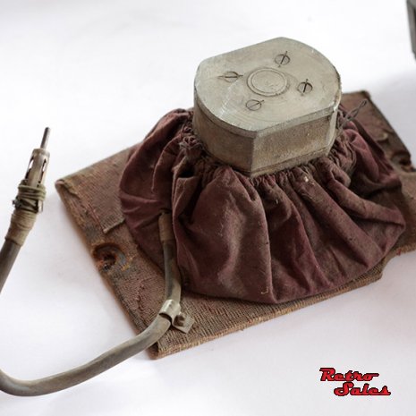

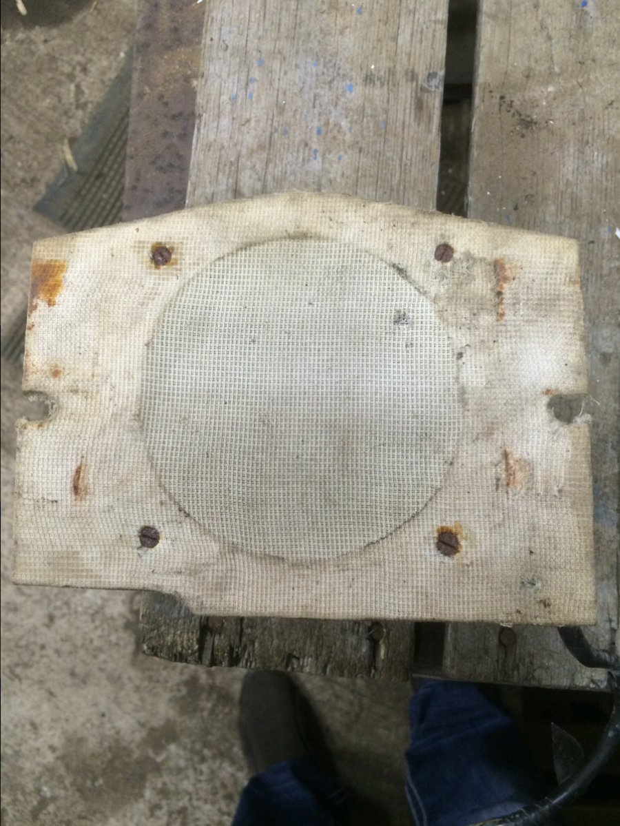

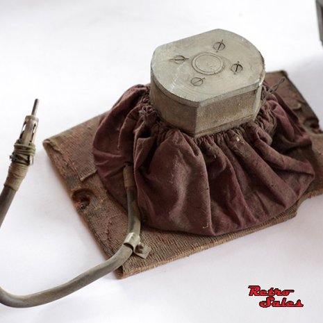

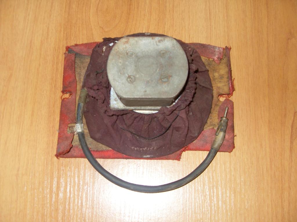

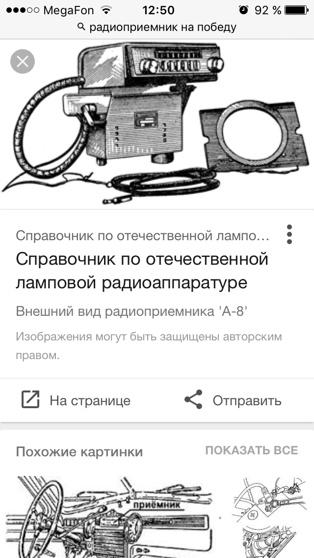

Есть ли у кого размеры фанерки динамика, какой то хитрый вырез с низу?
И какая последовательность установки?
1. Декоративный пластик
2. Динамик
3. Приемник

Динамик ставится в последнюю очередь. А "хитрый вырез снизу" - это просто отколовшийся кусок, на который натянули и наклеили радиоткань.
А блок питания свисающий не мешает прикрутить панель?
Дык он на многих фотках, т.е. заложен конструктивно.

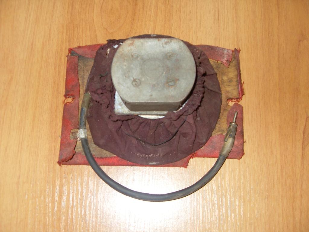

Есть динамик с фанеркой ! Вроде оригинал . Но смогу посмотреть в конце недели ! Ща в отпуске !
Если живой, то готов обсудить варианты или на край размеры.

Только размеры !!!
2. Динамик
3. Приемник
Посмотреть вложение 108215 Посмотреть вложение 108216

Доброго время суток Станислав! Спасибо конечно, но у тебя чет этого дивного выреза нет на панели (хотя и непонятно зачем он нужен).
ПС: С пересылом эта фанерка золотой для меня станет, буду сам резать!

Разборку не помнишь что за чем, приемник, панель с динамиком, накладка декор слоновая кость - так?
ПС: Возвращаться при сборке не хочется, пока по три, а то и больше раза все собирается,разбирается.
Я Михаил!
Выреза не должно быть, как минимум на пяти оригинальных образцах его не было.
Пересылка к счастью сейчас не дорогая 300р для мелочевки. Чтобы стоимость пересылки не удорожала фанерку, предлагаю добавить к ней ткань для обшивки динамика и рамки. Также есть в наличии новый провод антенны. Если что-то заинтересует, пишите в ЛС, буду рад помочь!

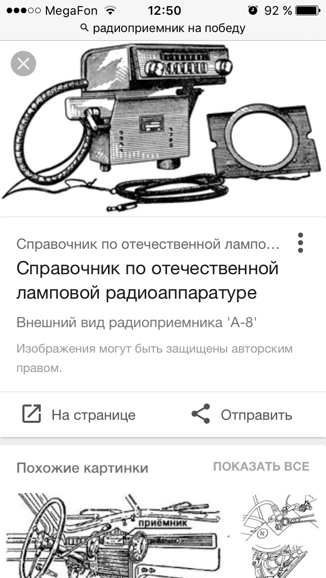

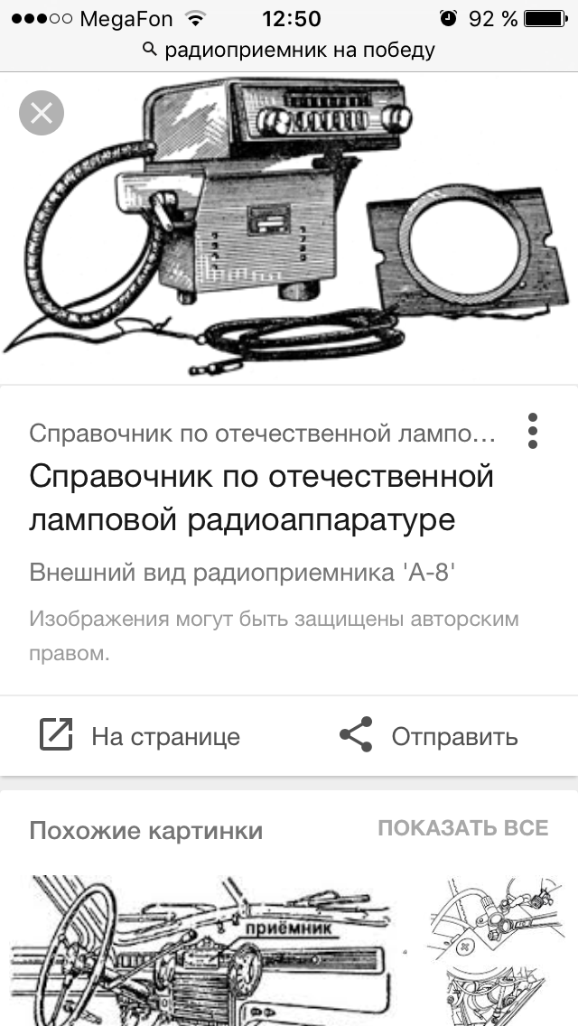

Сначала прикручивается пластиковая панель, потом на трех стяжках (одна вертикальная, две наклонных) ставится приемник, потом отдельно барашковыми винтами прикручивается динамик. К счастью, на сайте "Ретродетали" выложен репринт инструкции к машине, открытый именно на той странице, где описана вся эта процедура и приведен чертеж.
Реакции: Pika
4 870
1 822
СЭМ, получается, что на каких-то вырез был. Выяснить бы еще для чего, чему мешает... Свои образцы к сожалению не нашел, если попадутся, сфотографирую.

Так значит динамик последним ставится! А я голову сломал, почему он мешает установке приемника?! Вот не становится радио на своё место и все!!! Буду пробовать по порядку из книги. Спасибо.

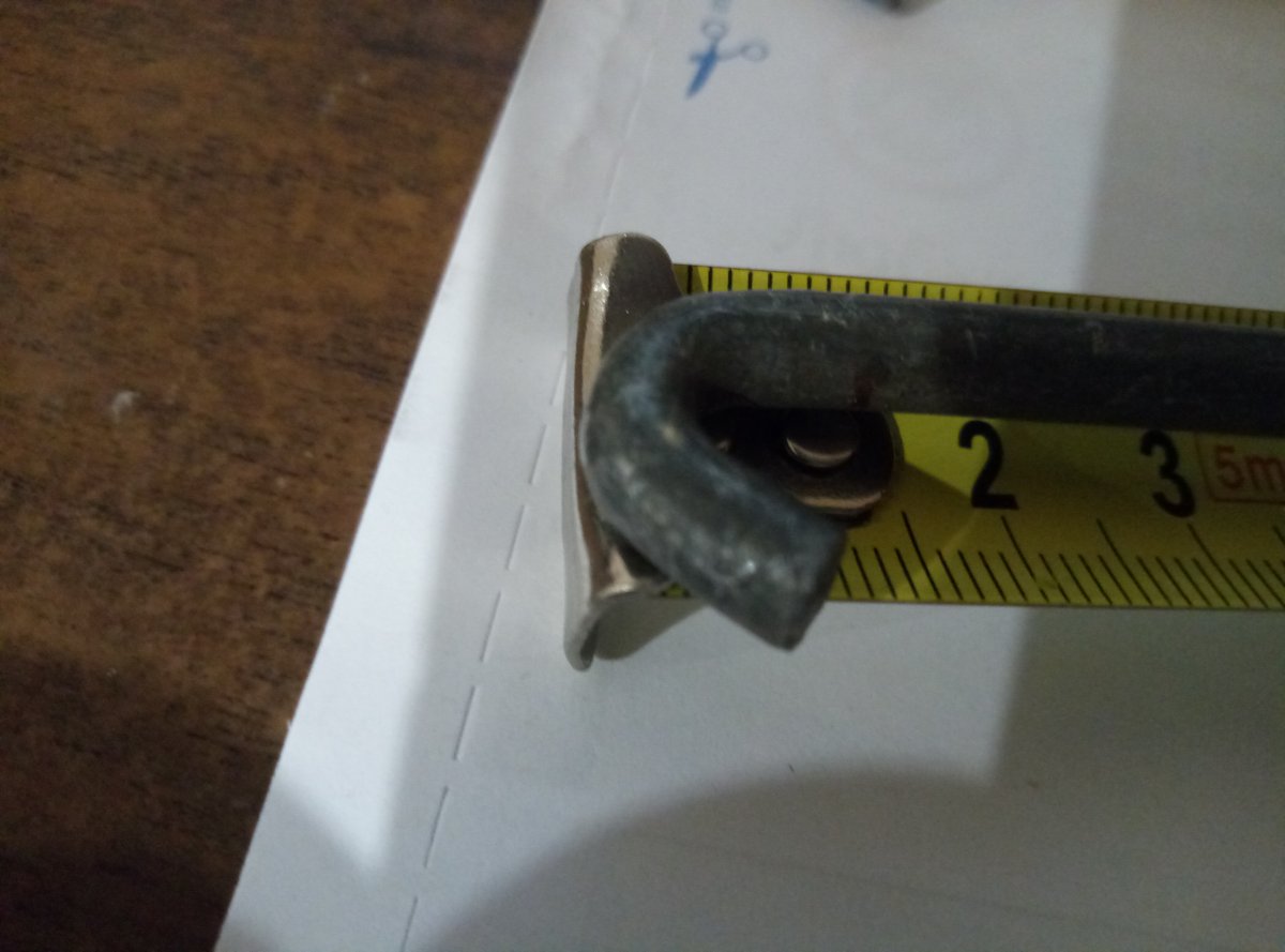

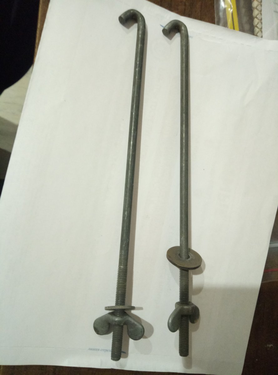

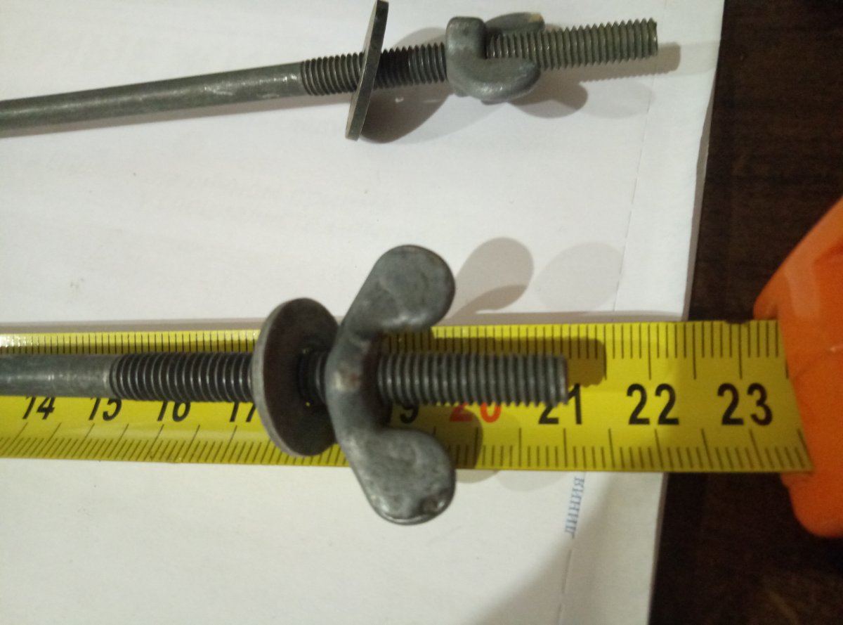

Есть ли у кого снятые стяжки крепления приемника, можно замерить по оригиналу длину и какая резьба на них?
Спасибо!
16 291
10 593
Реакции: Зубр и Pika
16 291
10 593
длина 210, м6х1, вроде как простая резьба
