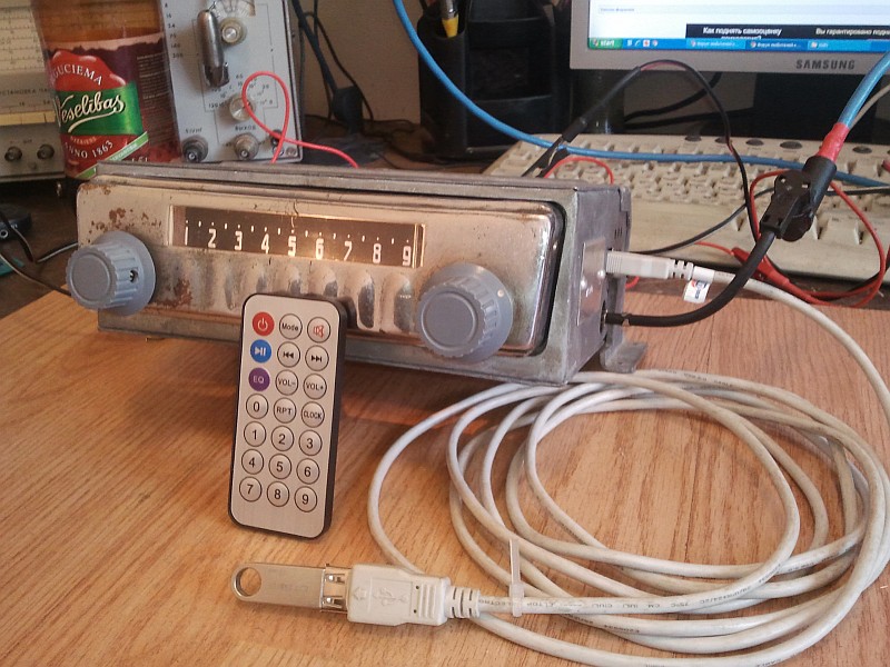

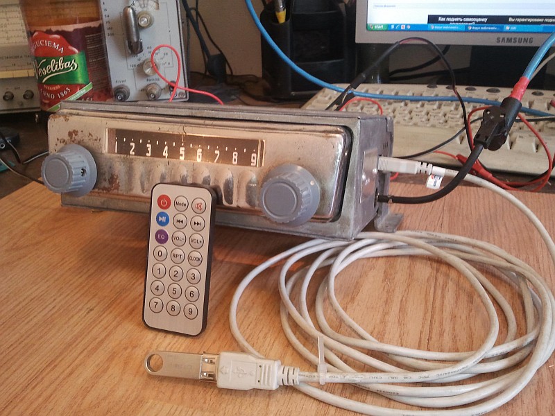

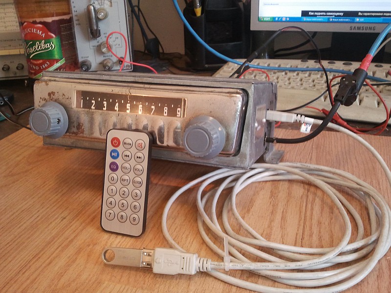

Всем привет!
Победы у меня нет и, видимо, не будет, но какое-то отношение к данному авто я имею.
Дело в том, что я реставрирую и усовершенствую приёмники ретро автомобилей.
Когда ко мне в работу попадает такой приёмник, а именно с вибраторным преобразователем напряжения, то всегда встаёт вопрос - что делать?
Конечно можно восстановить вибратор, а точнее в его корпусе разместить MOSFET преобразователь.
При этом вся остальная часть преобразовательного блока и всего радиоприёмника остаётся без изменений.
Можно отремонтировать и настроить сам приёмник, но беда в том, что при относительно высокой стоимости ремонта,
на такой приёмник ничего не поймаешь - ДВ и СВ диапазоны пусты или малоинтересны.
Решить эту проблему и сделать аппарат интересным позволяет имплантация FM диапазона, а так же проигрывателя USB MP3 + AUX входа.
И всё это при сохранении оригинального внешнего вида и функционирования ручек и кнопок, т.е. ручка громкости регулирует громкость, а ручка настройки такой и остаётся. Блок преобразователя выкидывается или остаётся, если он нужен для крепления приёмника.
Несколько другой подход, например к приёмнику для ГАЗ-21 Волга.
Диапазон УКВ в нём уже имеется, правда перестроить его на FM диапазон практически невозможно. Тут в аппарат встраивается транзисторный высокочастотный FM блок. Его настройка сопрягается с оригинальным механизмом настройки, главное что бы этот механизм не был разболтан.
Перед вами переделанный мною приёмник, правда со старой передней панелькой и не оригинальными ручками т.к новые детали ещё не пришли.
Это FM приёмник работающий в диапазоне 88- 108 МГц, монофонический, с функцией бесшумной настройки ( приглушает звук между станциями ), выходная мощность 4,5 Ватт - имеется вариант с мощностью 25 Ватт + стерео. Всё зависит от применяемого динамика.
Т.к. в оригинале регулировка тембра не предусмотрена, то в аппарате установлена автоматическая тонкомпенсация.
При выдвигании ручки настройки ( в оригинале - это переключение СВ и ДВ ) аппарат переключается на проигрывание MP3 файлов с USB входа. Песни на флэшке воспроизводятся по кольцу одна за другой.
Имеется также пульт. С его помощью можно сделать тише-громче, выбрать песню, переключить вход и т.д. Пульт работает только в режиме прослушивания МР3. При этом громкость регулируется так же основной ручкой. Пульт рекомендуется спрятать и никому не давать в руки.
Так же немного изменена шкала - стрелка из никелированная и длиной на всё шкалу. На фото она возле цифры 9.

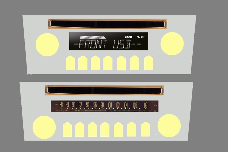

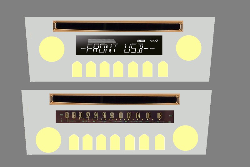

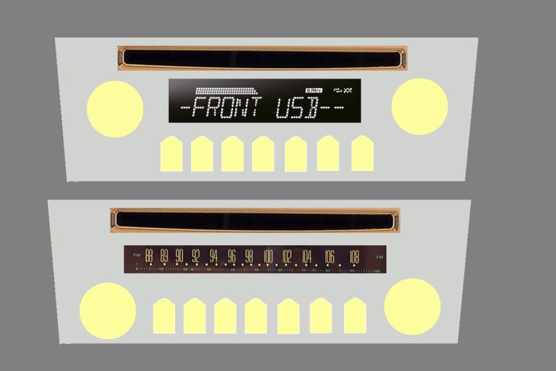

Вообще фантазия в выборе уровня реконструкции аппарата ограничивается только величиной кошелька.
При желании возможно впихнуть в корпус приемника весьма крутой аппарат, или даже изготовить увеличенную переднюю панель
( 1.5 din ) с щелью для дисковода, а семь наплывов превратить в кнопки, что-то типа этого:
Добрый день, меня интересует ваше предложение по радиоприемнику от победы, скорее всего хотел бы всего по максимуму, ЖК дисплей, кнопки, CD-mp3, флэшку, Bluetooth.
Жду вашего ответа по цене и срокам, заранее спасибо.

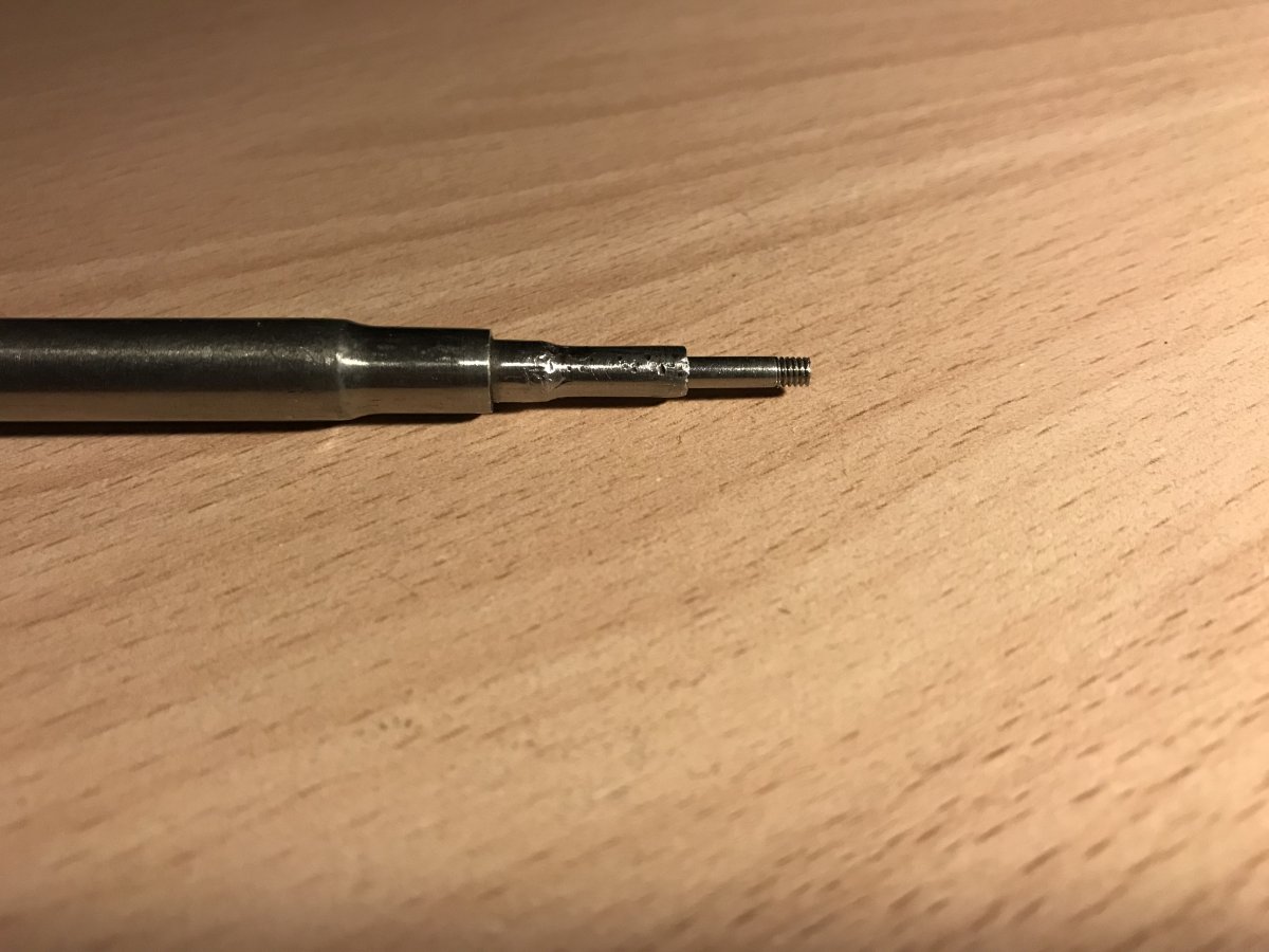

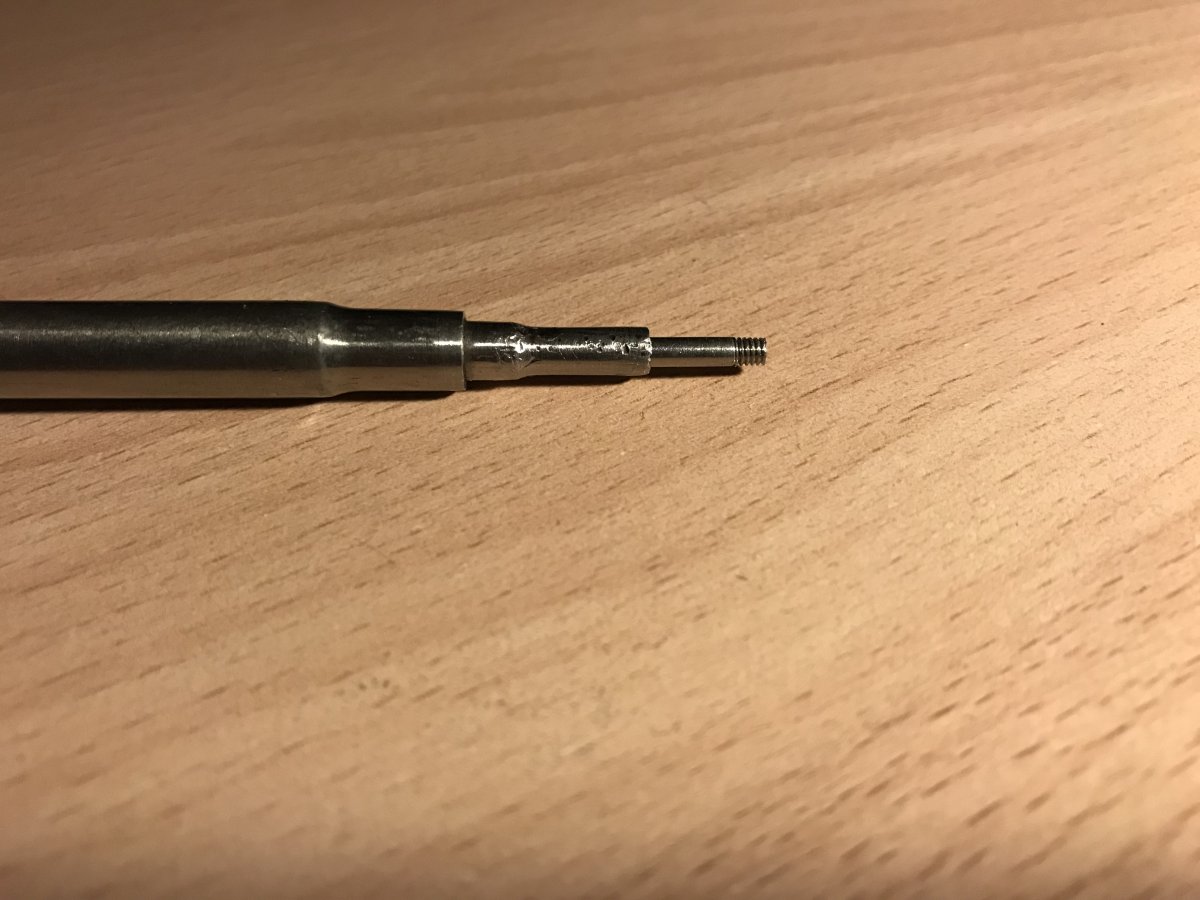

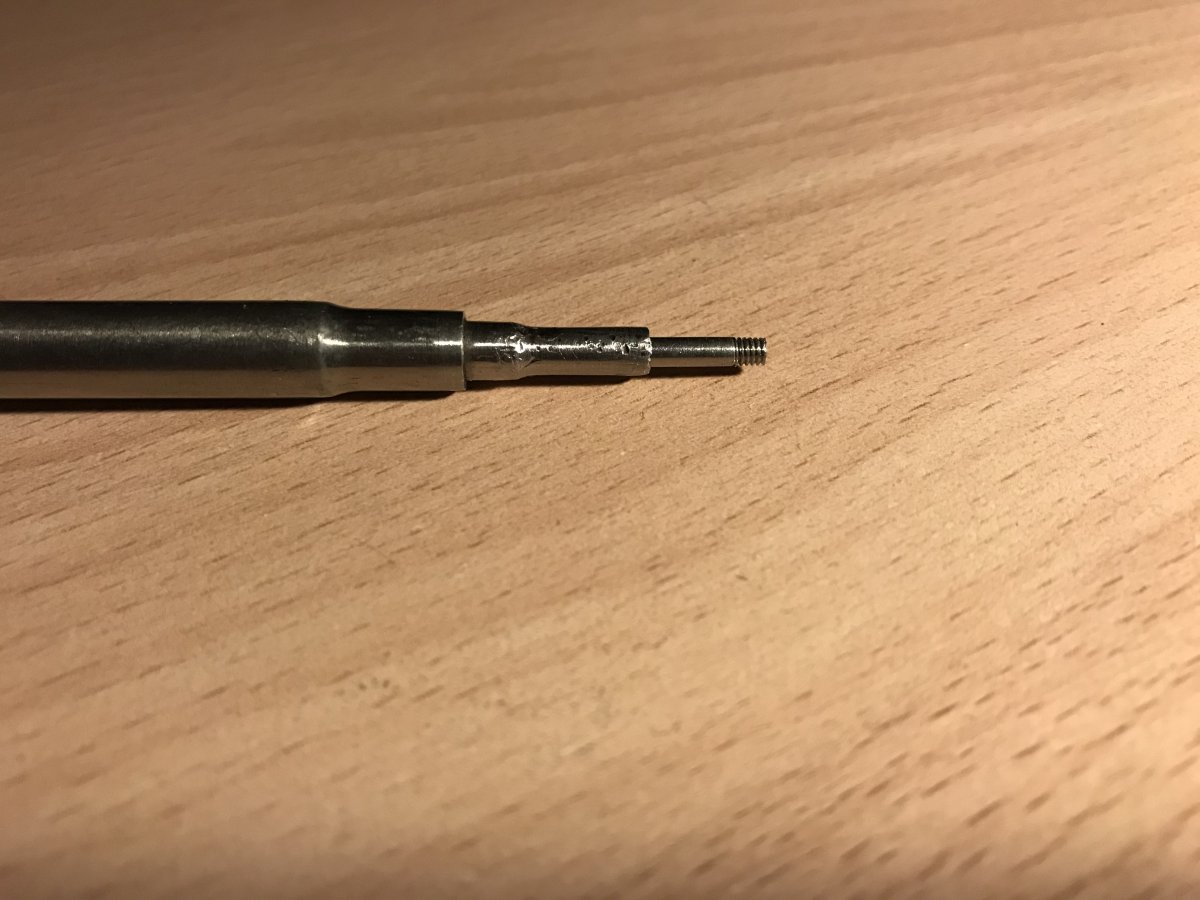

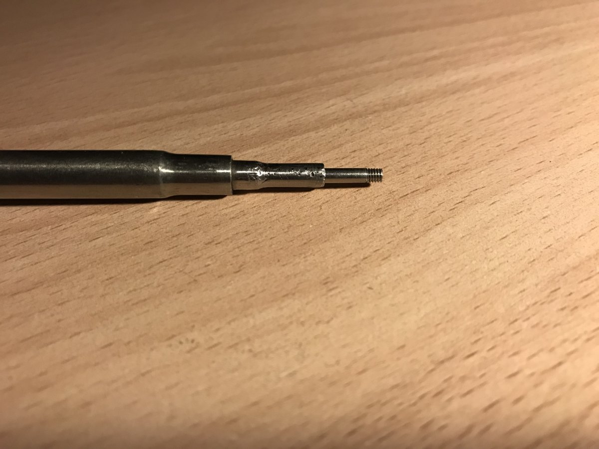

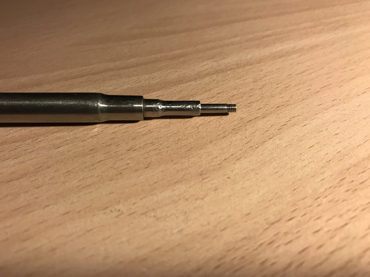

Подскажите по антенне Победы.
В конце на третьей секции телескопа увенчана шариком или цилиндром?
Не могу отыскать, буду мутить.
TUNER
22.11.2010
3 215
1 577
Нижневартовск
Реакции: Pika
ММГ
04.08.2017
517
278
Челябинск
У меня шарик, сколько видел все с шариками.
