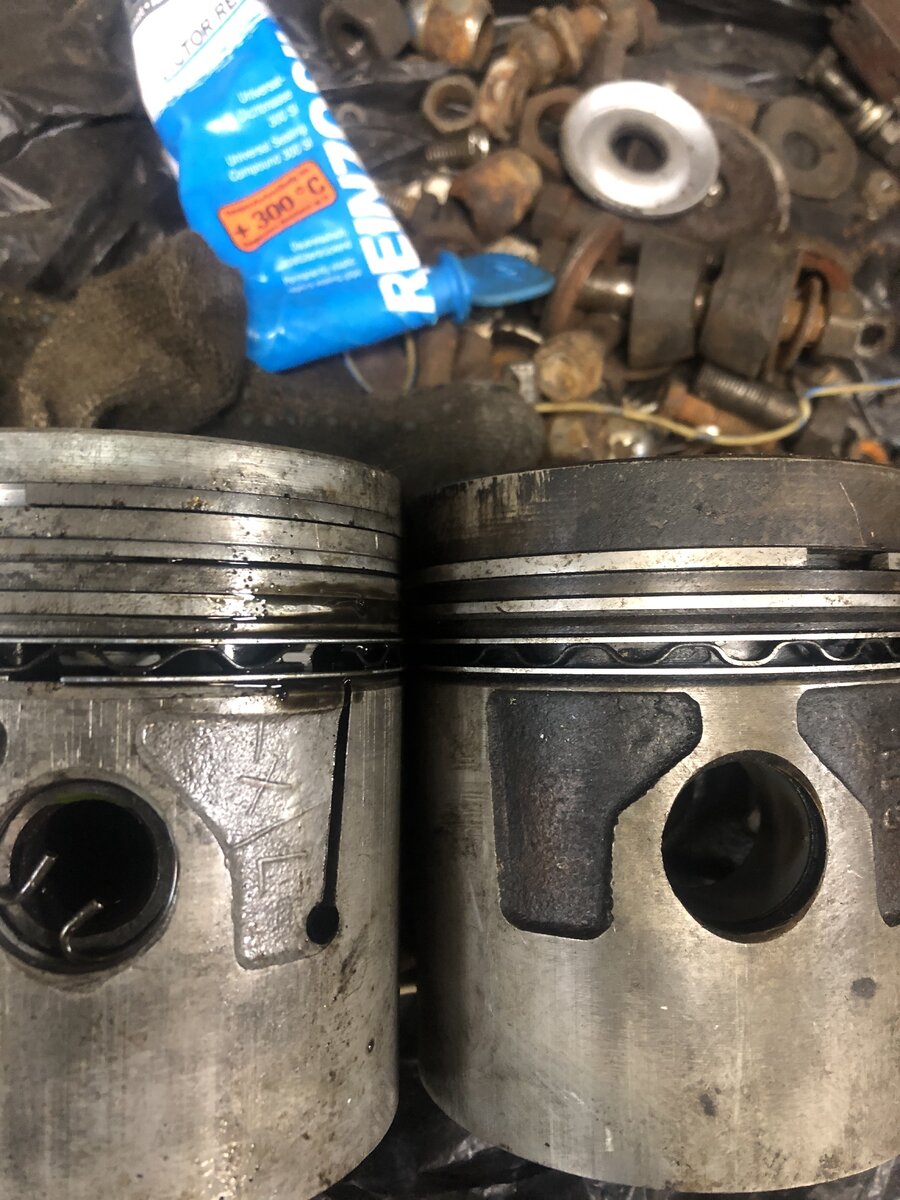

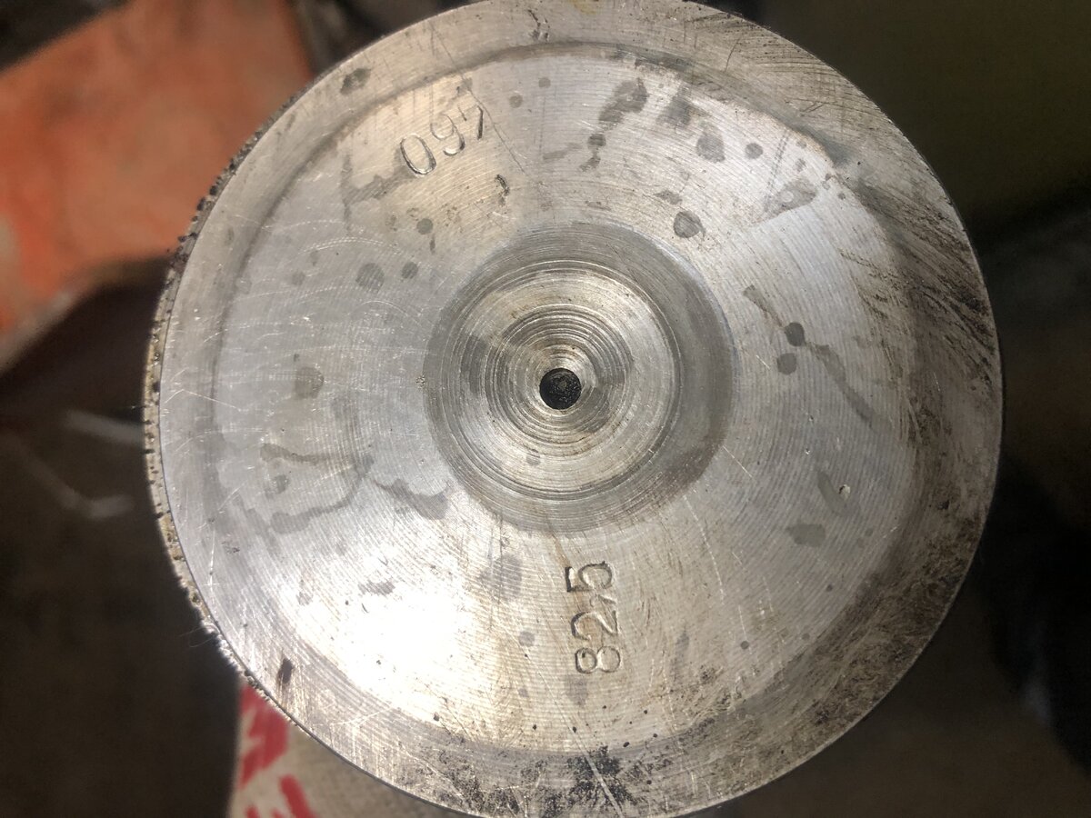

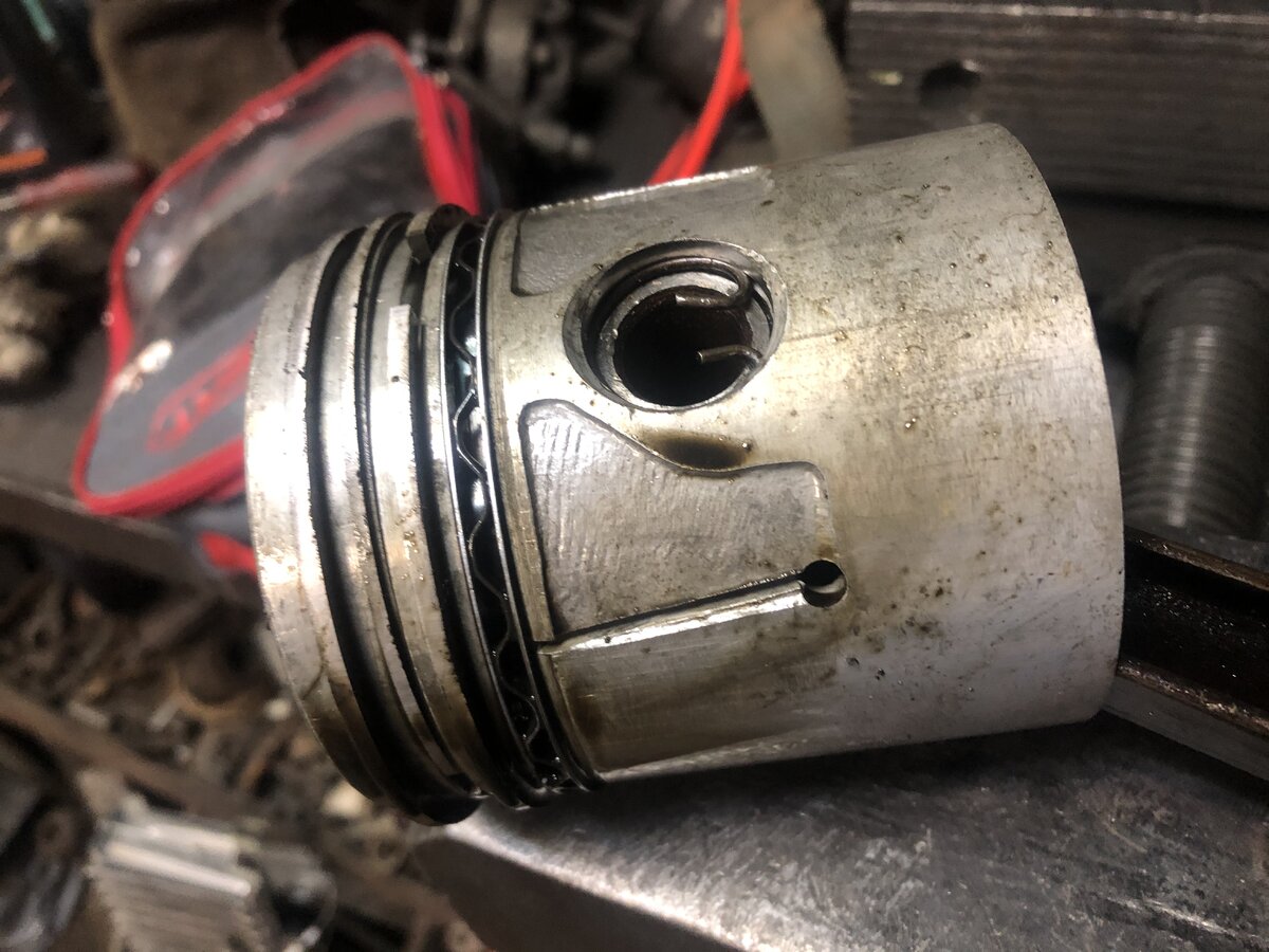

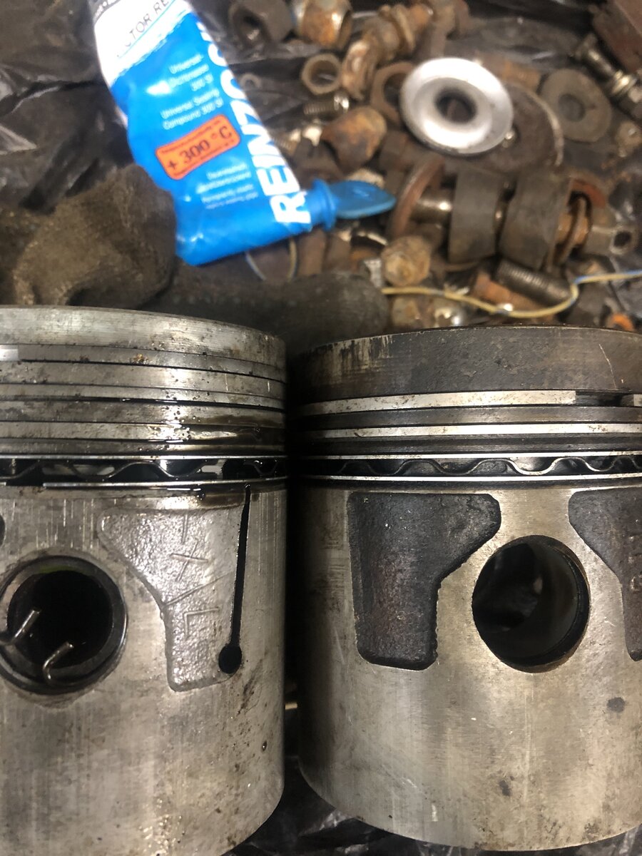

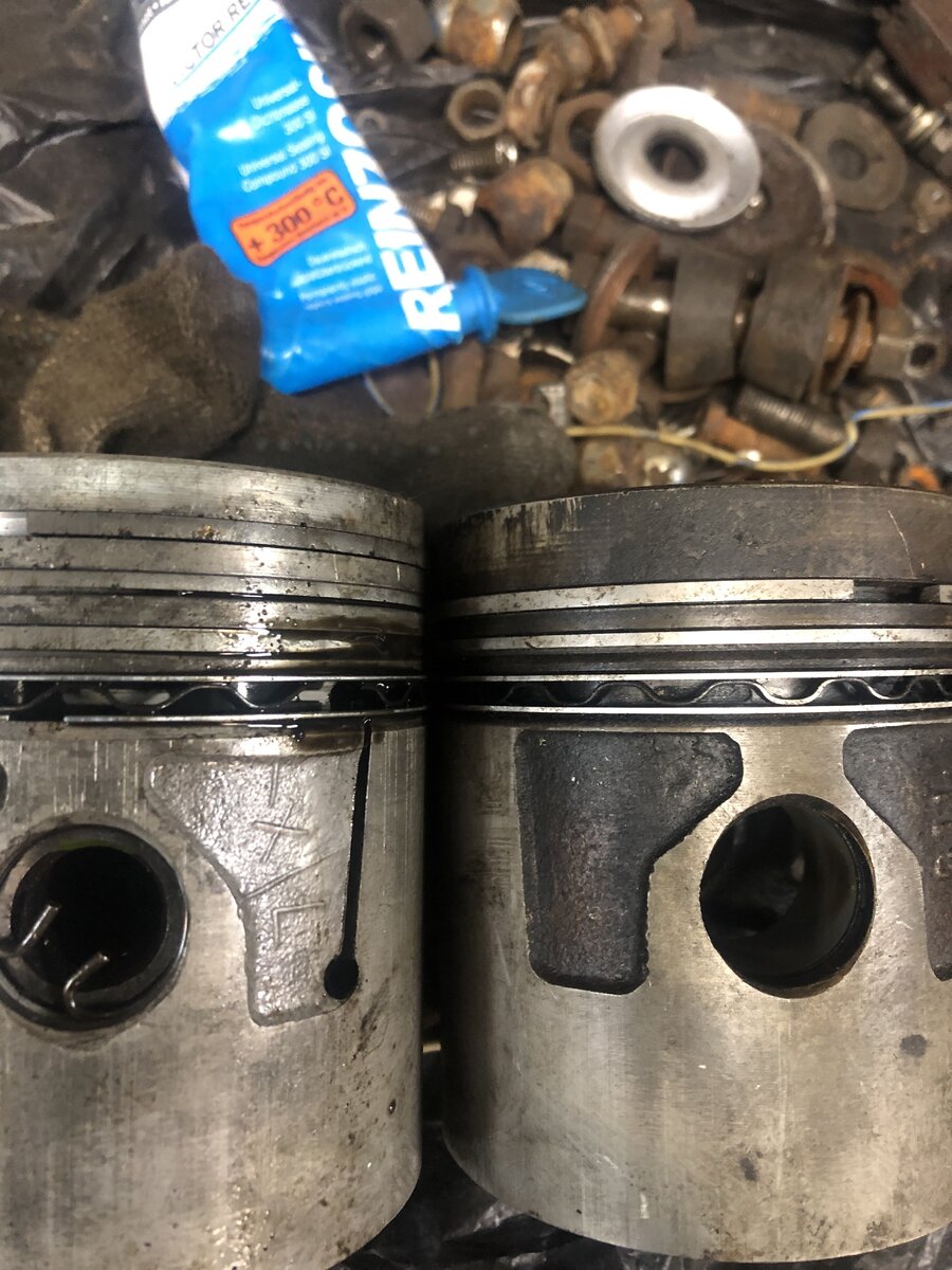

Снял с мотора газ 69 поршни . Странные . 4 кольца . 3 компрессионные и 1 маслосьёмное . Размер 82,5 . От чего такие ?
4 787
9 111
Может народное творчество ? Рядом с 3 кольцами родной поршень .

Может народное творчество ? Рядом с 3 кольцами родной поршень . Посмотреть вложение 196439
Были и такие и с 5 канавками, даже мне попадались с 2 маслосъёмными. Наборы колец и поршней были оригинальные новые. Так что не думаю что творчество.

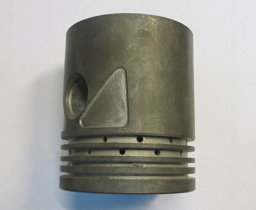

Вот поршень от Nysa, ZUK... он под четыре канавки.Но там 2 маслосъемных кольца,и 2 компрессионных.
На поршнях раннего двиг М20 так же 2 компрессионн,и 2 маслосъемных.На три канавки под компрессионные кольца ,я поршней не видел ни разу.Думаю это самостоятельная доработка народным умельцем.

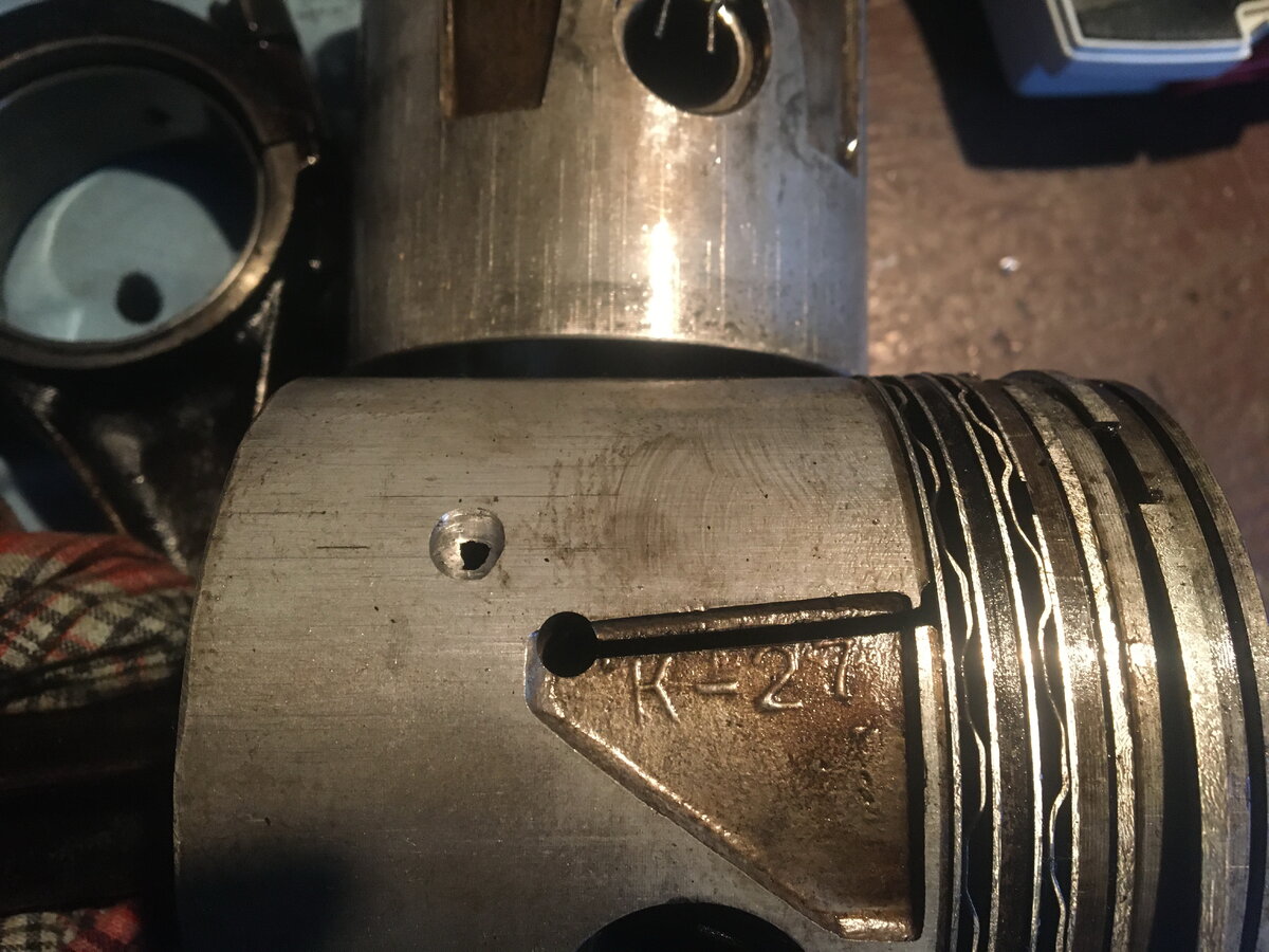

Это родные поршня СССР, у меня есть новый комплект таких...ставили разнобой
главное,что бы по весу большого разбега не было.

Юрий ! Сделай фото одного поршня если это возможно
5 107
3 419

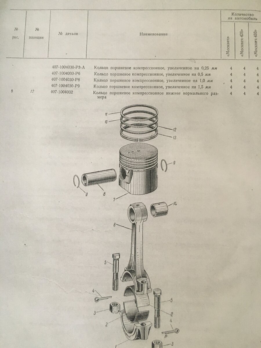

Вот ранний поршень М20 канавок 4+1. На позднем канавок стало 3 и само расположение канавок стало другим. Трение о стенки цилиндра снизилось, "жаровой пояс" увеличился. Верхнему компрессионному кольцу стало попрохладнее и покомфортнее работать.
По фото СЭМа - судя по одинаковой высоте канавок на двух поршнях на трех-канавочном поршне нарезали еще одну канавку. Типо "больше значит лучше и раньше так было и работало, инженеры идиоты".

Вот и мне так увиделось . Т.б. В молодости я лично носил токарю поршень с мопеда Рига 7 и просил : Дяденька проточите канавку под третье кольцо . И даже казалось что мопед поехал резвее . 😄
