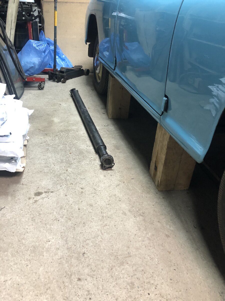

Пока специализированная организация занимается установкой и расточкой втулок распредвала в мотор газ 69 - я снял с победы кардан и свозил в балансировку . Осталось установить на место , ну и весной проверить в движении .

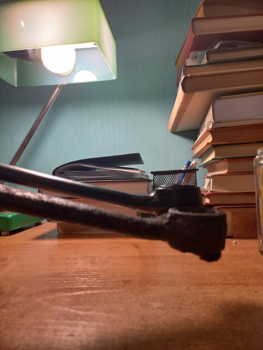

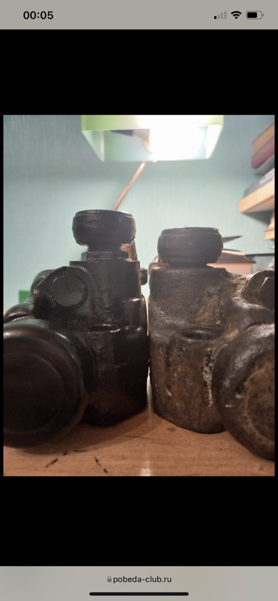

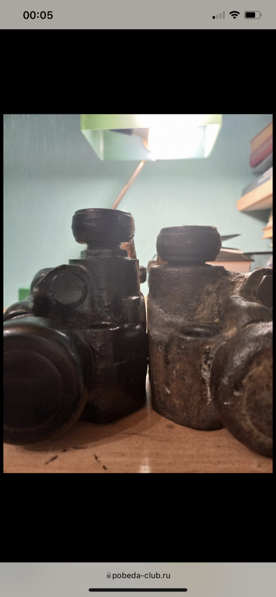

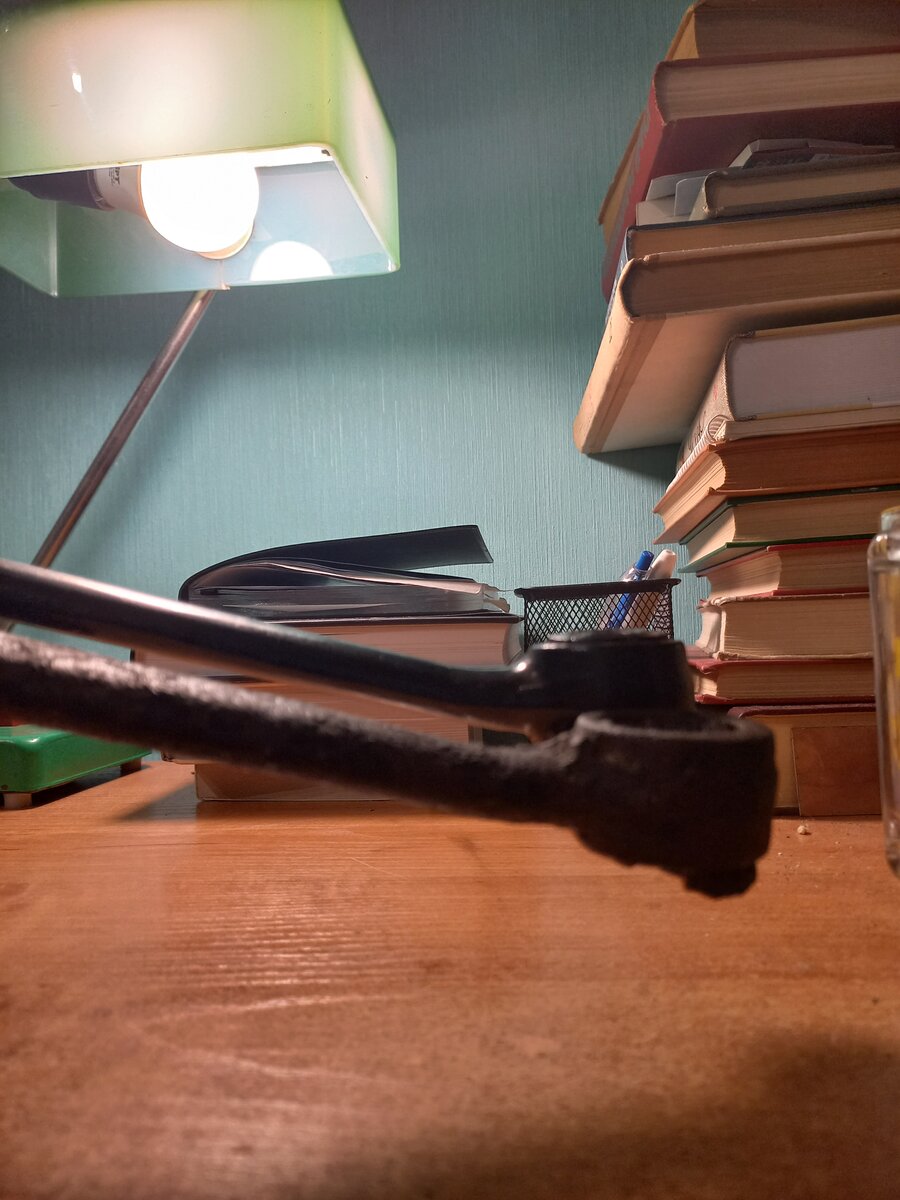

1 235
910

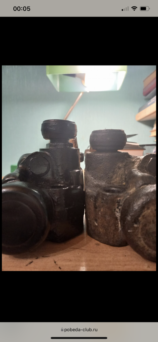

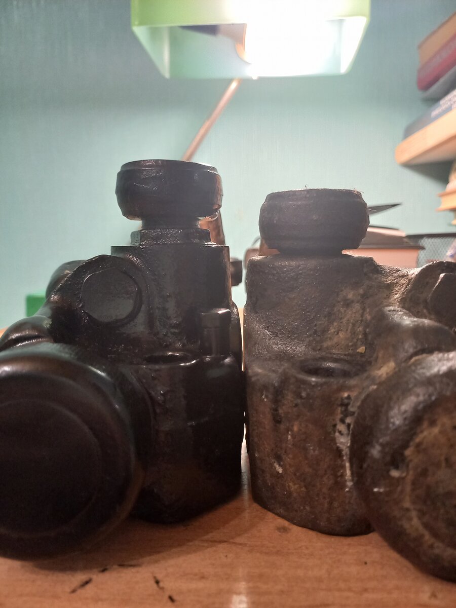

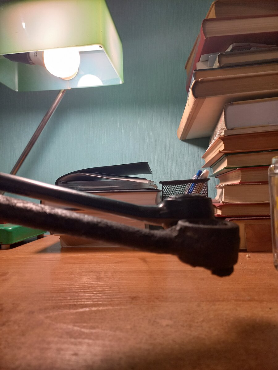

Кстати)

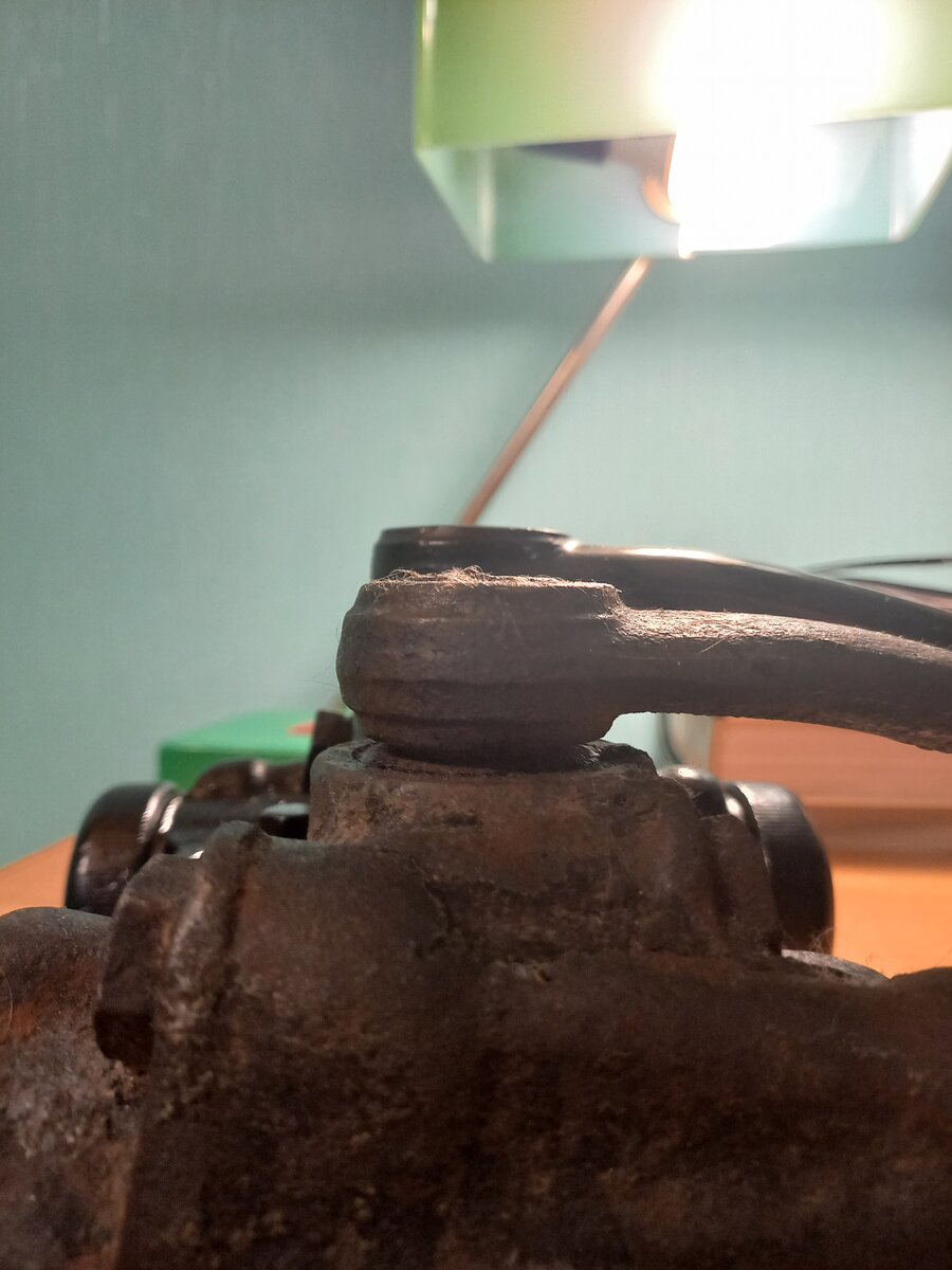

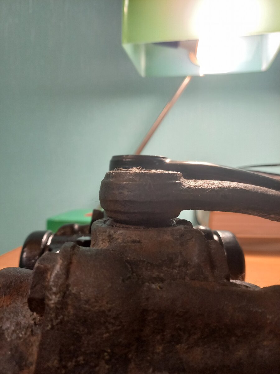

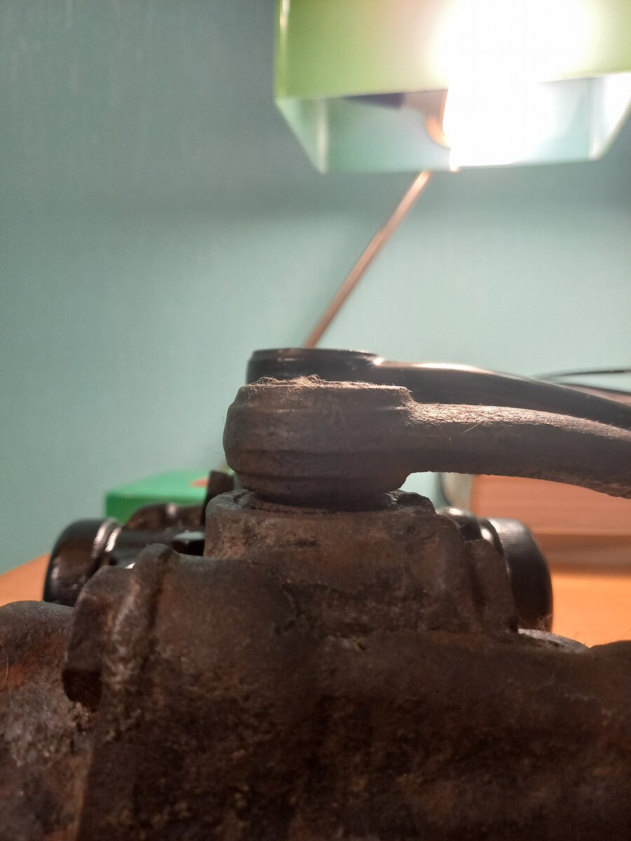

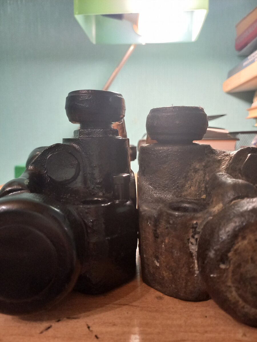

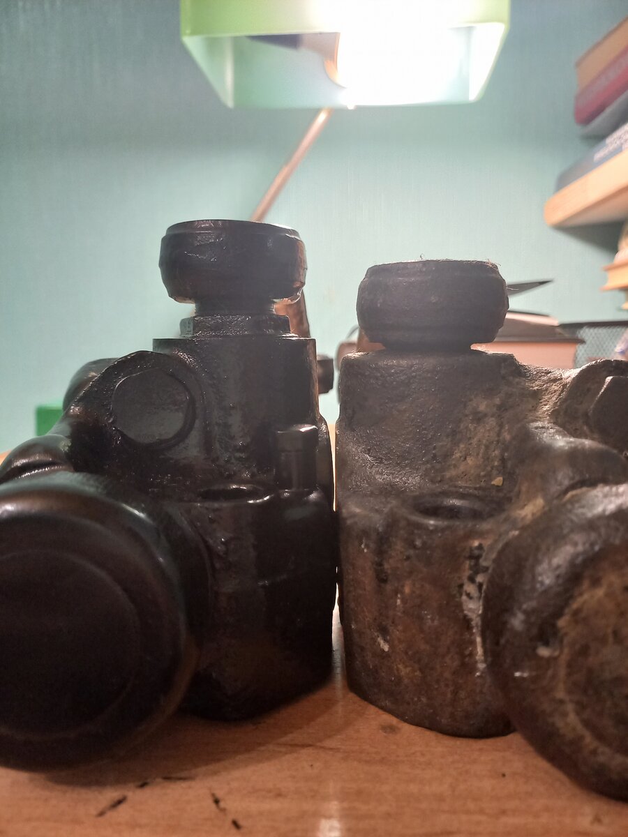

Амортизаторы от 69 го и м-20 имеют разные валы) только сейчас понял.
Я не глядя выкинул старые валы, но один оставил как выколотку. Буду на работе сравню.
Сейчас листал тему до момента где пришлось выгибать рычаг, там за счёт сальника и его крышки получается что вал 69 го делали длиннее.
Соответственно рычаг смещен в сторону получается. )
На днях накину амортизатор, посмотрю.
Скорее всего тоже придётся по образцу рычаг выставлять).
Посмотреть вложение 194218Посмотреть вложение 194219Посмотреть вложение 194220
Справа ранний, слева поздний. Оба на М20 похожи. И вал разной длины и рычаги имеют различную кривизну…

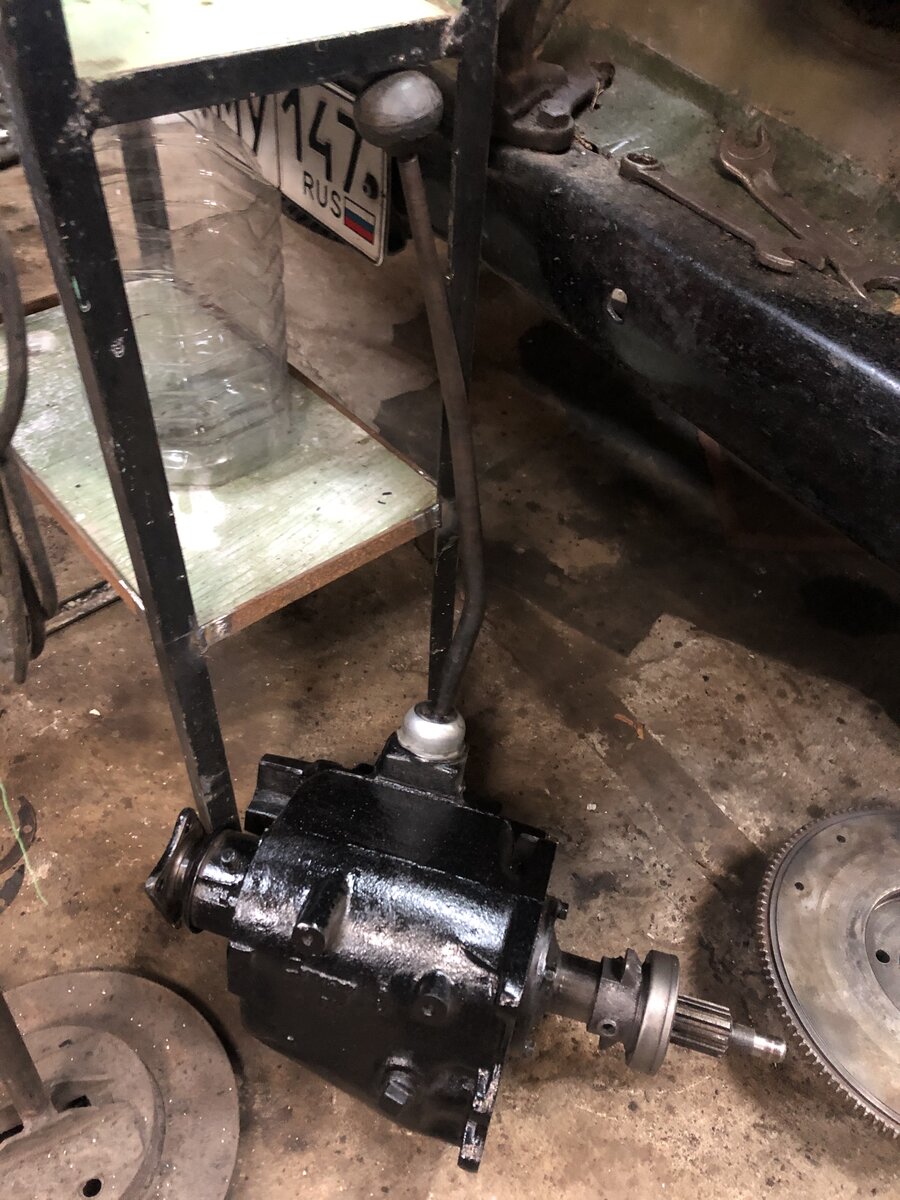

Собрал коробку и заменил венец на маховике . Поставил б/у с другого маховика перевернув его хорошей стороной к стартеру .мой венец совсем грустный был . Даже переворачивать нечего было .

Честно говоря не знаю даже . Была серебристая . Раздатка чёрная . Решил коробку чёрную , тем более краска чёрная была в гараже .

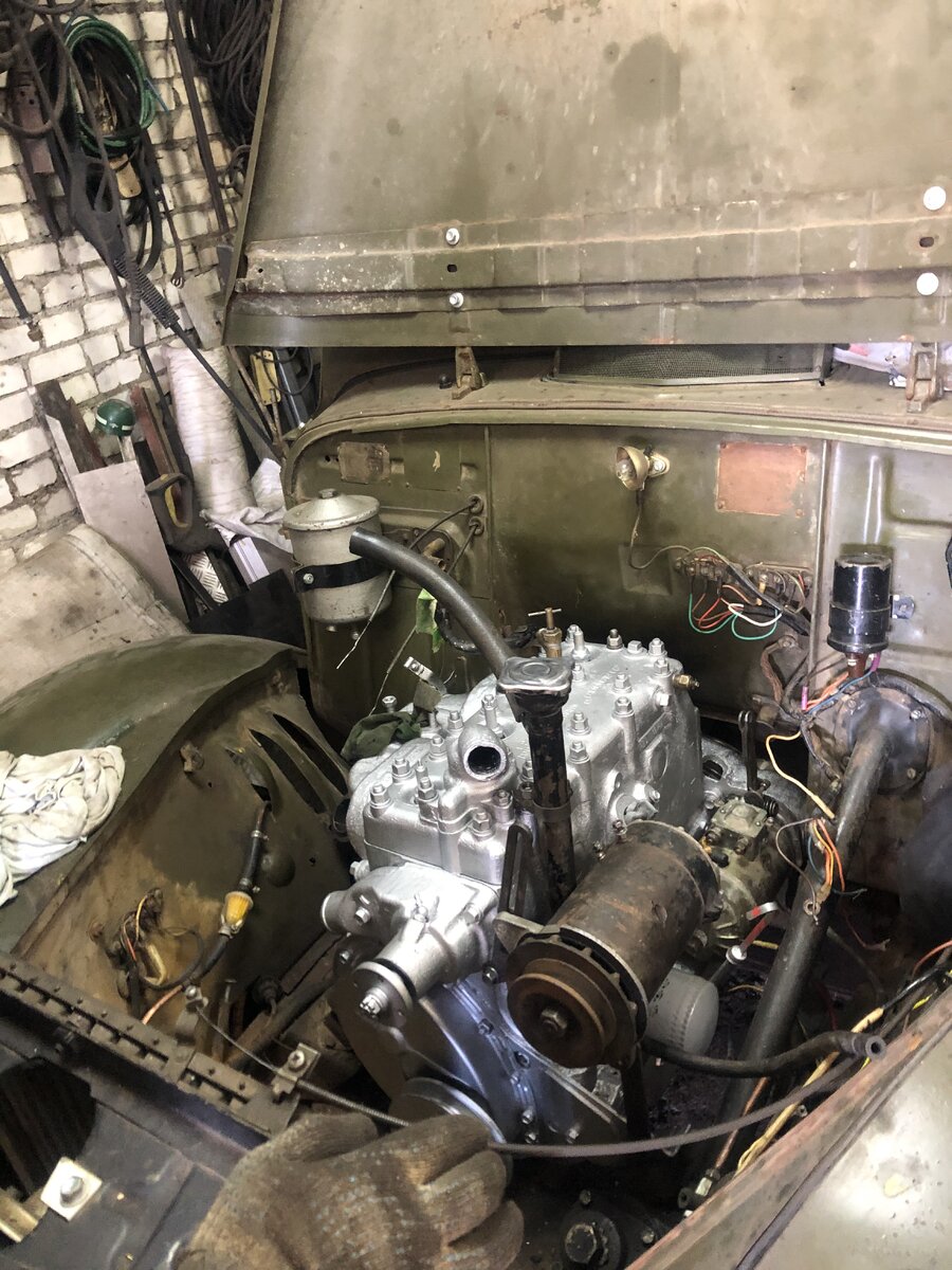

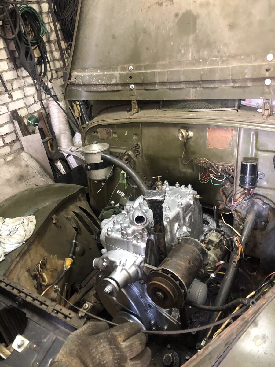

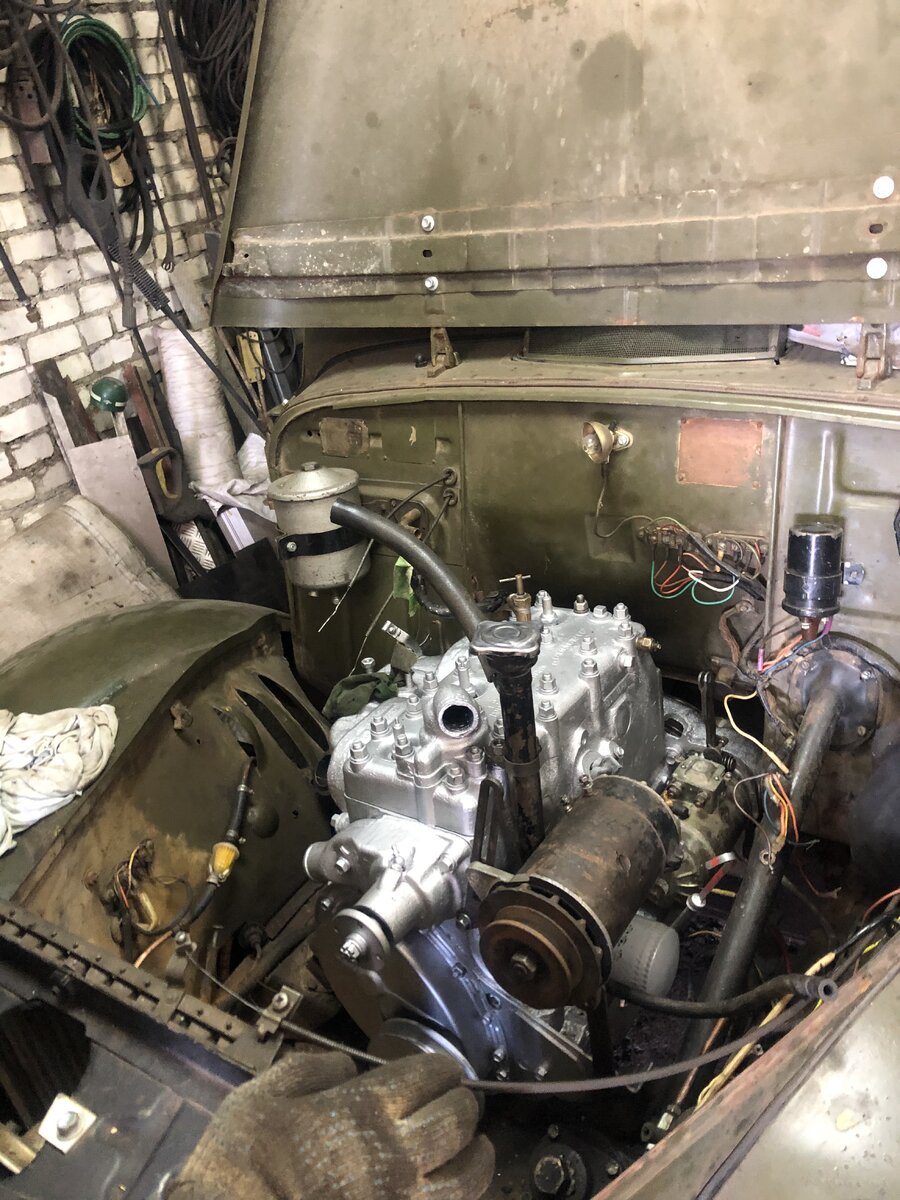

Сегодня воткнулся двигатель в ГАЗик . Очень как-то долго мотор перебирали . Надеюсь работать тоже будет долго . Ещё предстоит сборка .
4 413
6 646
А что подкапотку не отмыл 🙄
