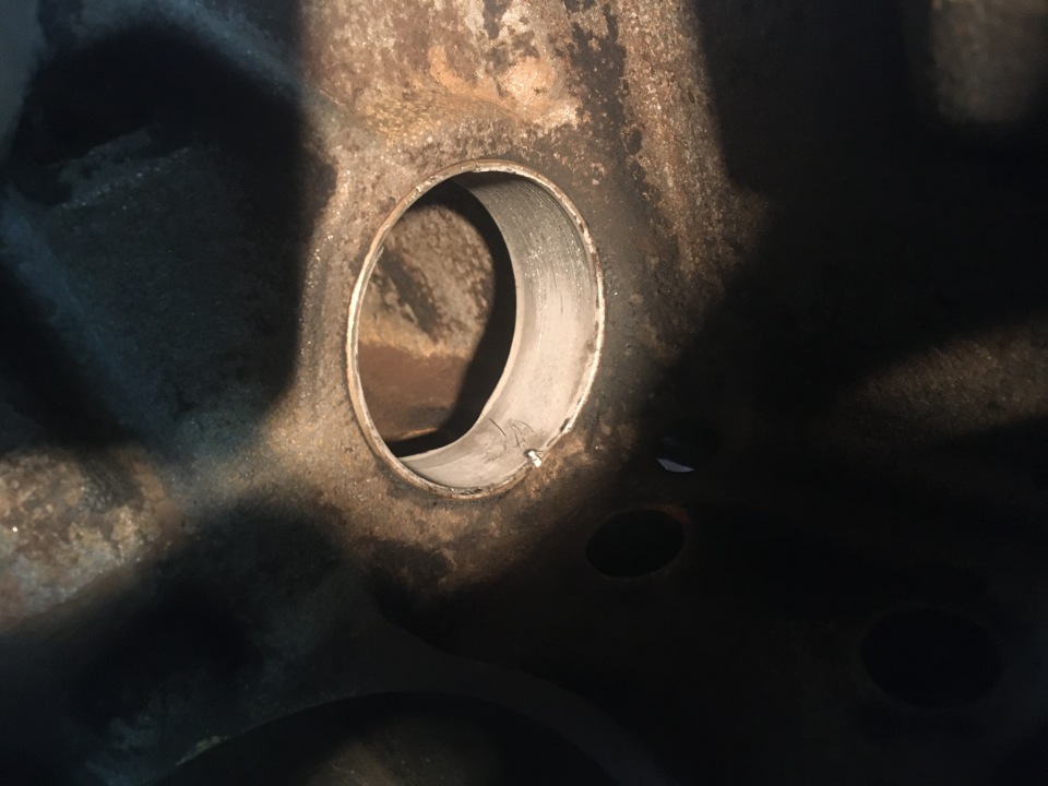

Нашел фото втулки распреда с мотора, о котором писал выше.
Тут и без замеров было все понятно.
Сегодня проверил втулки распредвала и сами шейки . Зазор составил в одной шейке 0.05 , в остальных трёх зазор составил 0.10 при максимально допустимом по мануалу 0.07 мм . Принято решение менять втулки на новые и везти из в С.Пб на расточку . Надеюсь проблема слабого давления масла на холостых оборотах была именно в них .
99,9% - в них

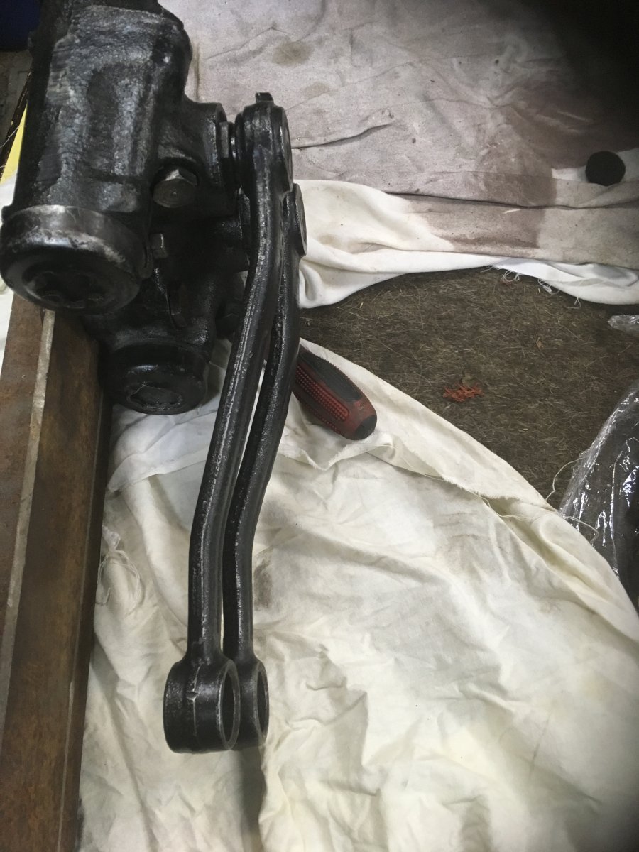

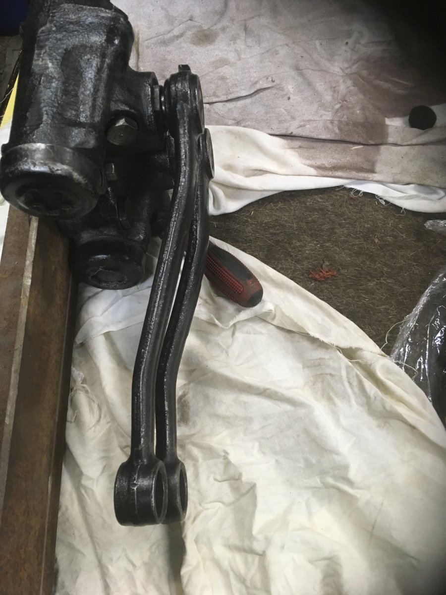

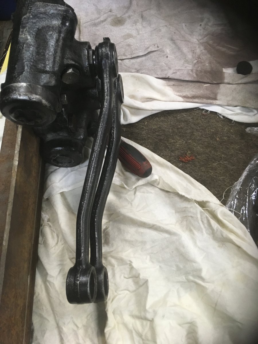

Кстати)

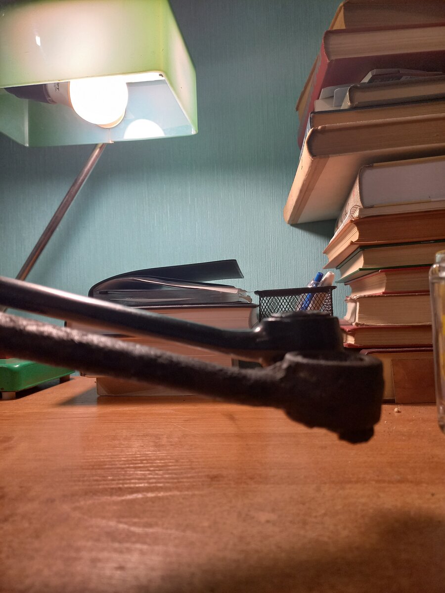

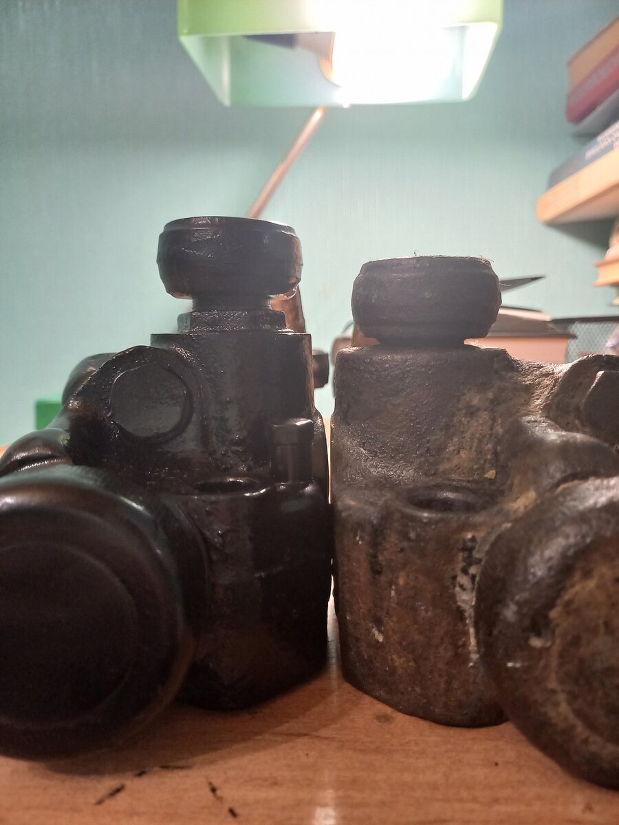

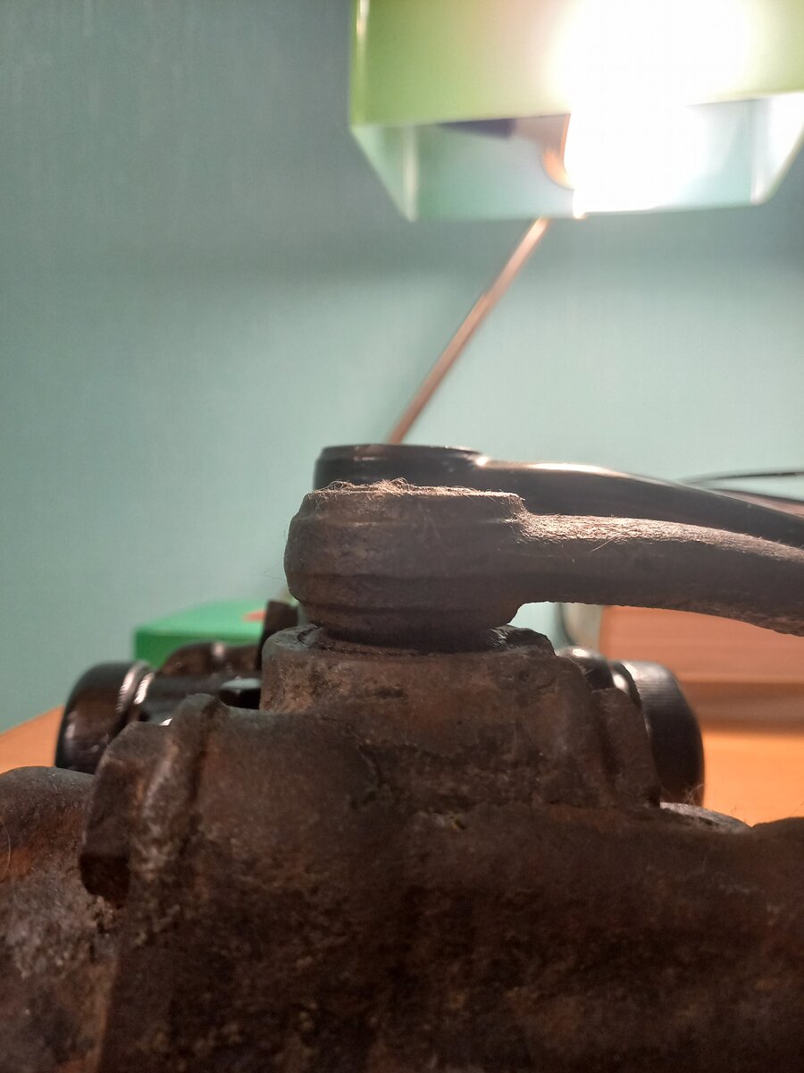

Задние аморты эта та ещё тема. Два совершенно одинаковые аморты поставленные вместе оказались разные . Разный изгиб рычагов. Разница 8 мм . И на машину не подходит ни один ни другой. Как делали эти победы ? Посмотреть вложение 133399
Амортизаторы от 69 го и м-20 имеют разные валы) только сейчас понял.
Я не глядя выкинул старые валы, но один оставил как выколотку. Буду на работе сравню.
Сейчас листал тему до момента где пришлось выгибать рычаг, там за счёт сальника и его крышки получается что вал 69 го делали длиннее.
Соответственно рычаг смещен в сторону получается. )
На днях накину амортизатор, посмотрю.
Скорее всего тоже придётся по образцу рычаг выставлять).

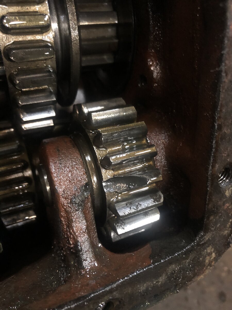

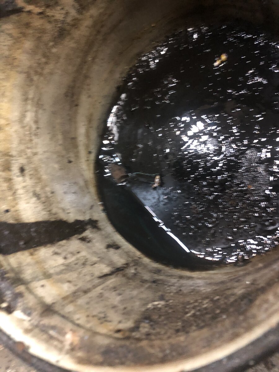

Пока блок двигателя отправлен в мастерскую для замены и расточки втулок распредвала решил заняться кпп пока она снята . Хотя Работа коробки не вызывала никаких нареканий Разобрал . И не зря . В общем её состояние очень хорошее . Всё красиво , подшипники не люфтят , даже сальник не течёт задний . НО почему-то в ней нет масла . Слил 40-50 грамм . Куда оно делось не понятно . И заодно сломан зуб на шестерне заднего хода .
4 849
9 338
Обломок не найден . Может с заменой масла вышел ранее .

Может попробовать наварить полуавтоматом и потом обточить, а то более ползуба нехватат.
