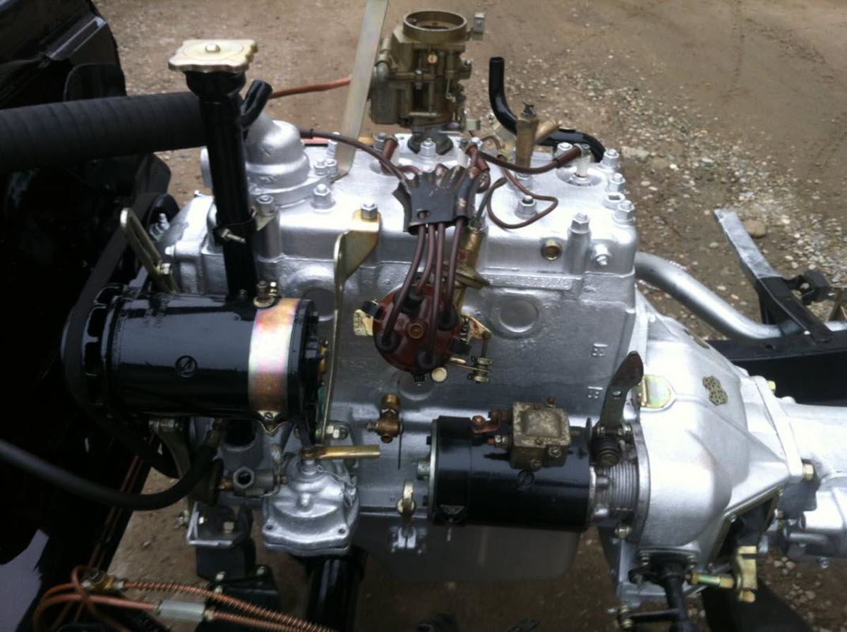

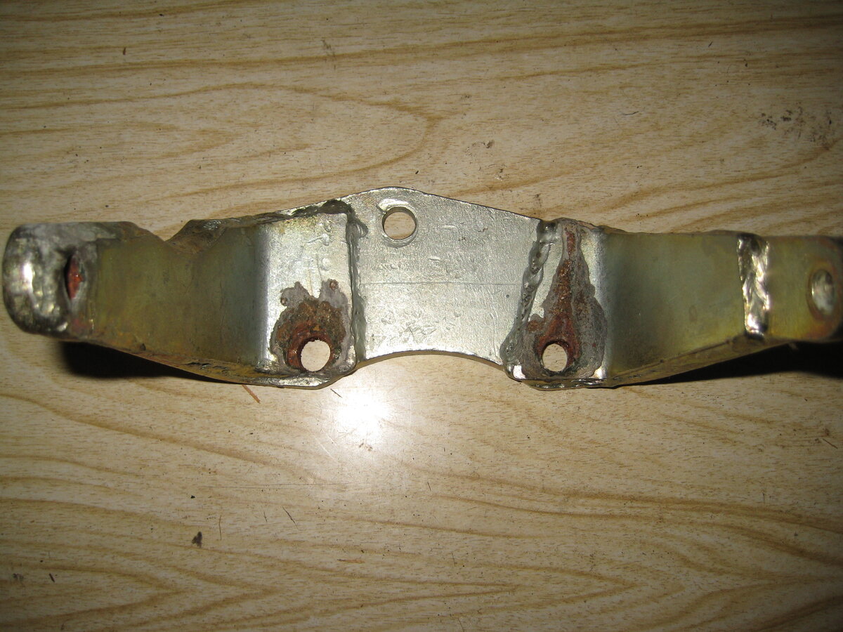

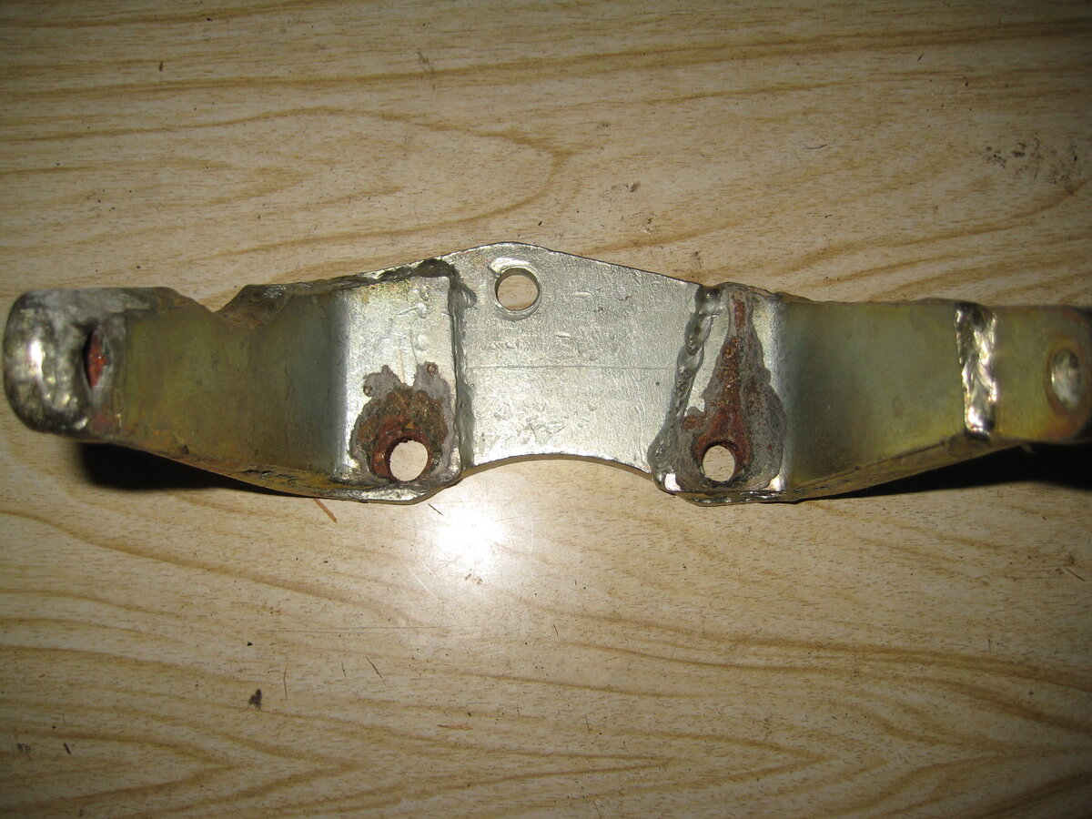

Посмотреть вложение 186407Началась поездка с поломки . Утром смутил какое то брякание . Оказался сломан кронштейн генератора . Решилось установкой большой и толстой шайбы под болт крепления .
Кронштейн ломается из за того,что многие не ставят заднюю планку крепления генератора (та которая к гбц крепится).

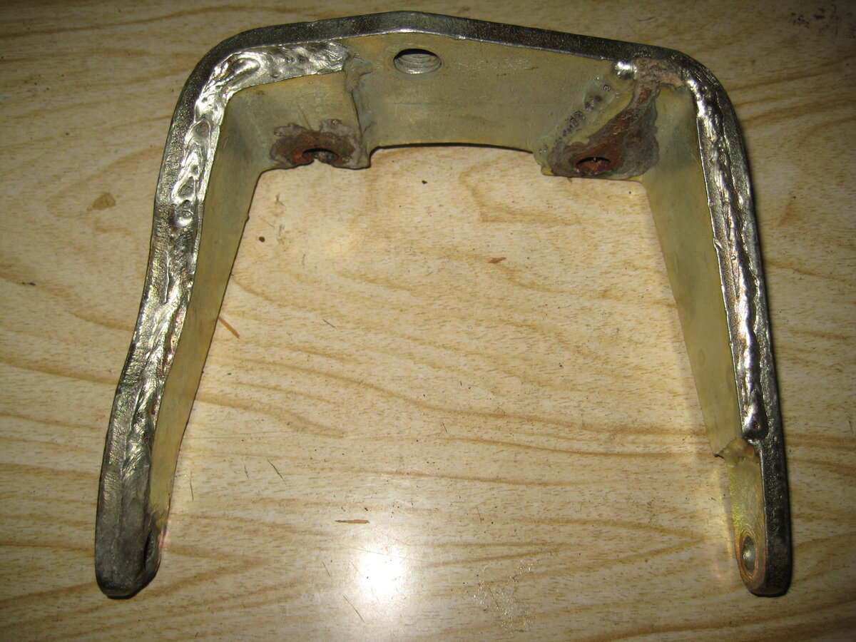

А если обваривать то примерно так...так обварен(доработан) штатно кронштейн радиомашины р-125.Там на нем аж ДВА генератора
висит.

А что за планка к ГБЦ ? Чёт и в каталоге нет такой .
5 384
3 691
С кронштейнами генератора я тоже сталкивался,болезнь что ли.
4 849
9 338
Такого точно у меня нет . И не было

лучше найти оригинальный, сварка может не помочь. там спереди еще усиливающая полоска ставится

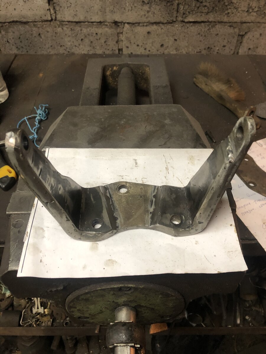

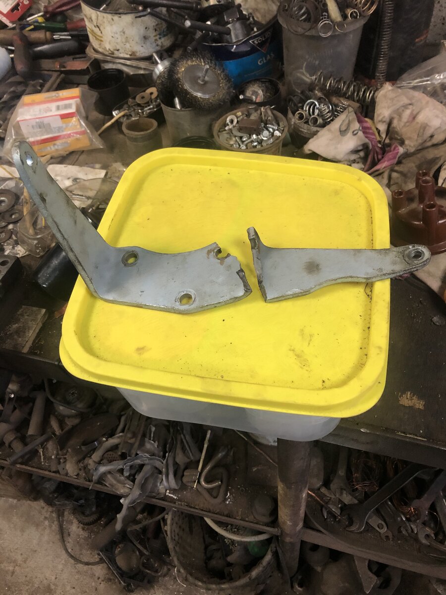

Если сварщик хороший, то поуавтоматом заварит крепче родного. Я уже много раз убеждался когда различные накидные ключи давал заваривать разным сварщикам. Сталь кронштейна хорошо варится, нельзя варить электродами только.
Паппаруда
31.03.2019
1 624
2 947
Новокузнецк
А перед сваркой обязательно снять фаску на половинках кронштейна на месте слома.

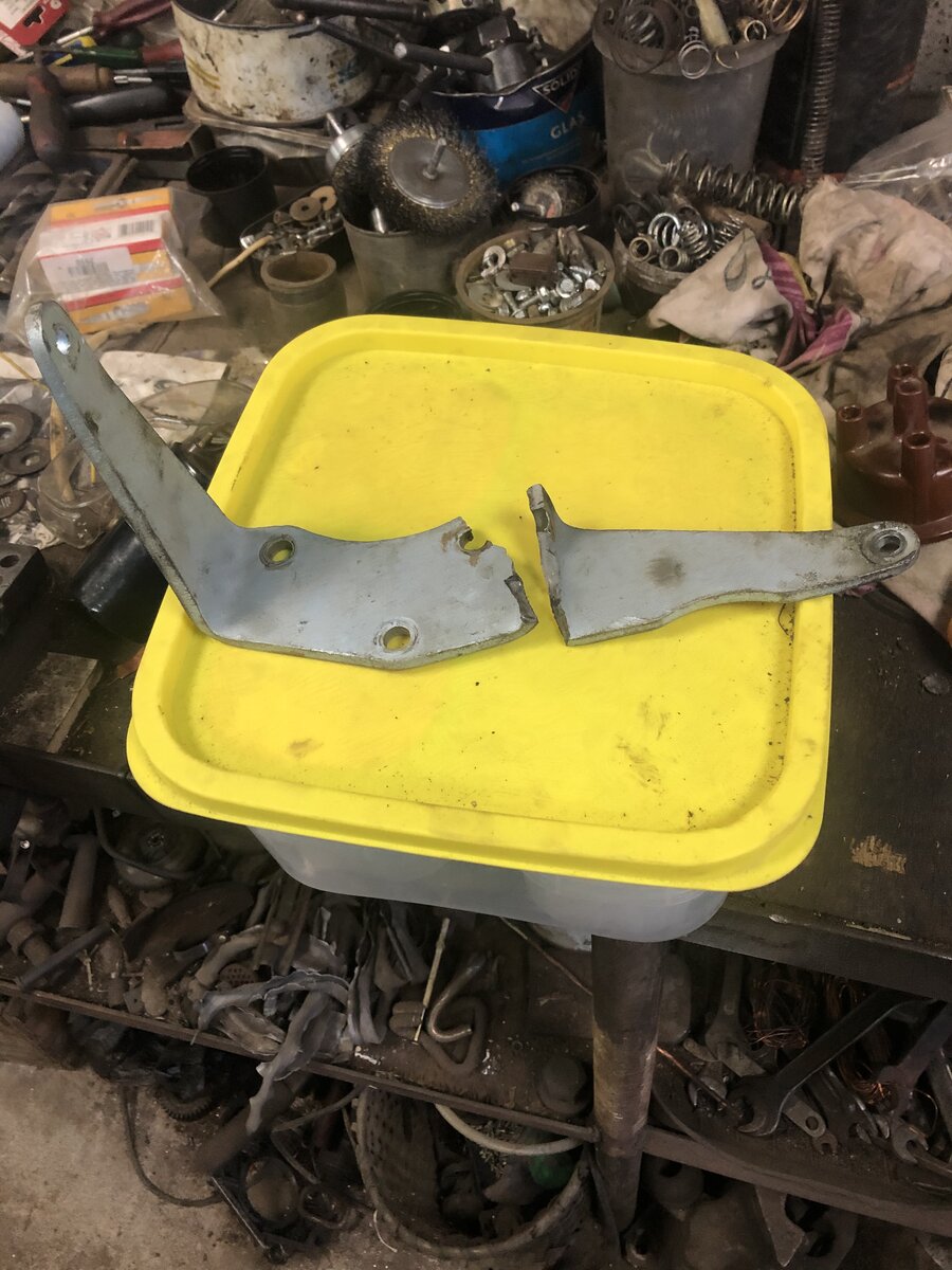

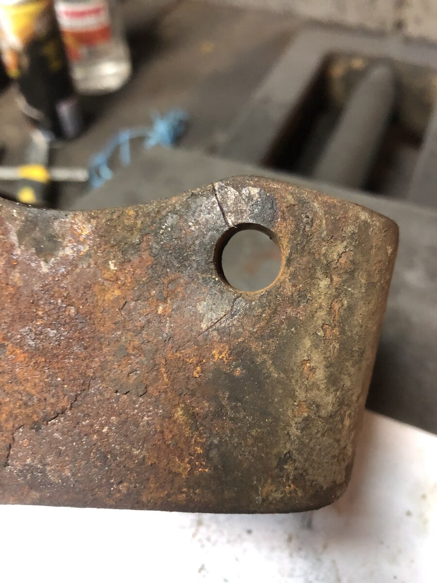

Осмотрел кронштейн который был снят с газ 69 по причине установки родного генератора . Там тоже трещина .

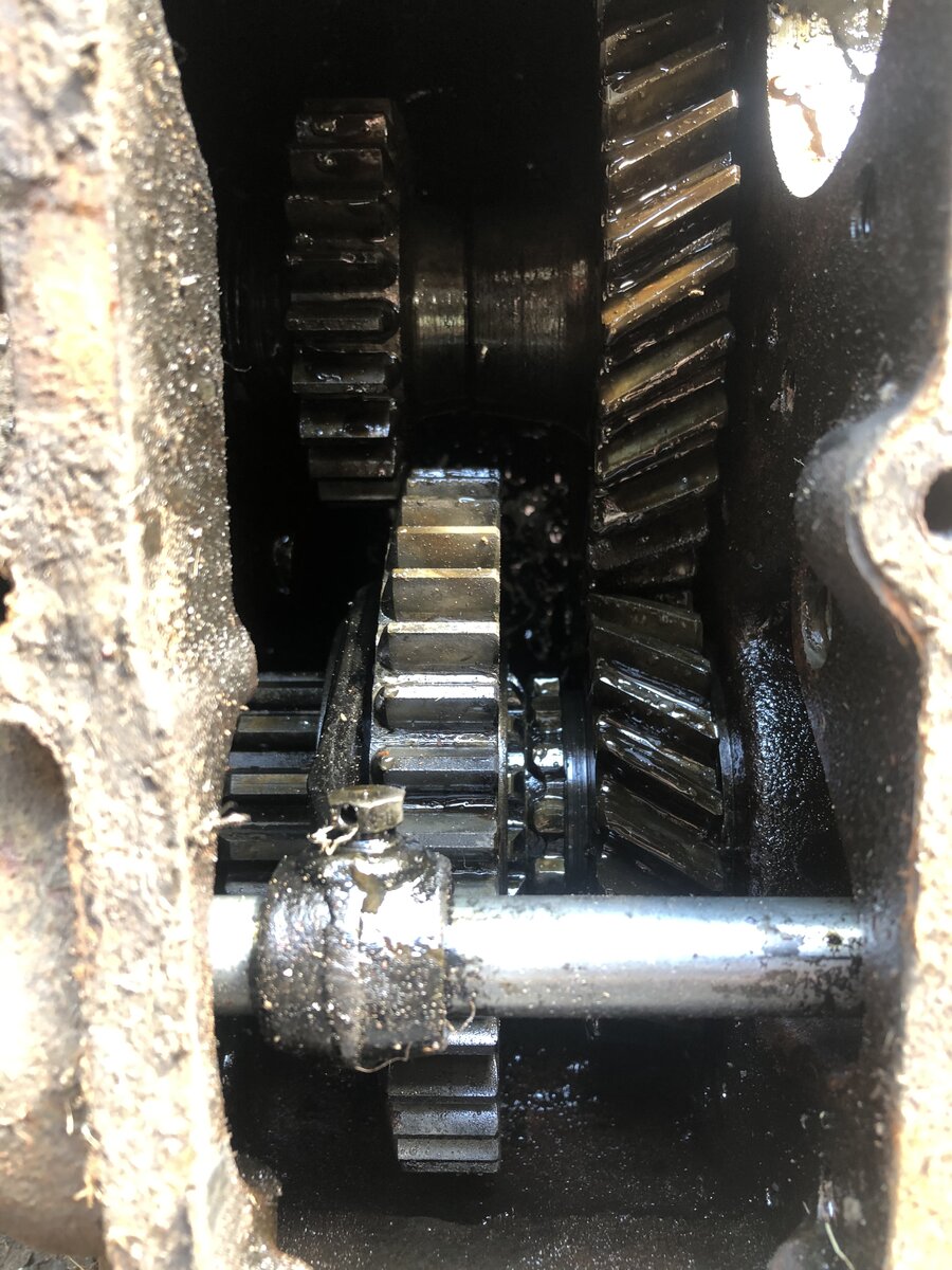

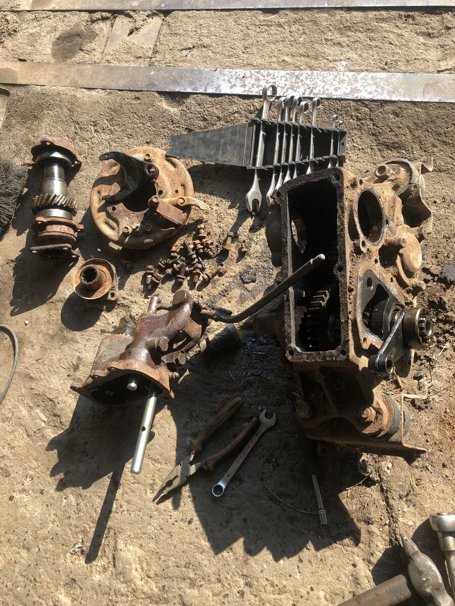

9 338
И ещё разобрал донорскую раздатку для диагностики и возможного ремонта . Шестерни все отличные . Все подшипники и сальники под замену .
