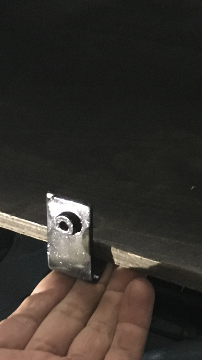

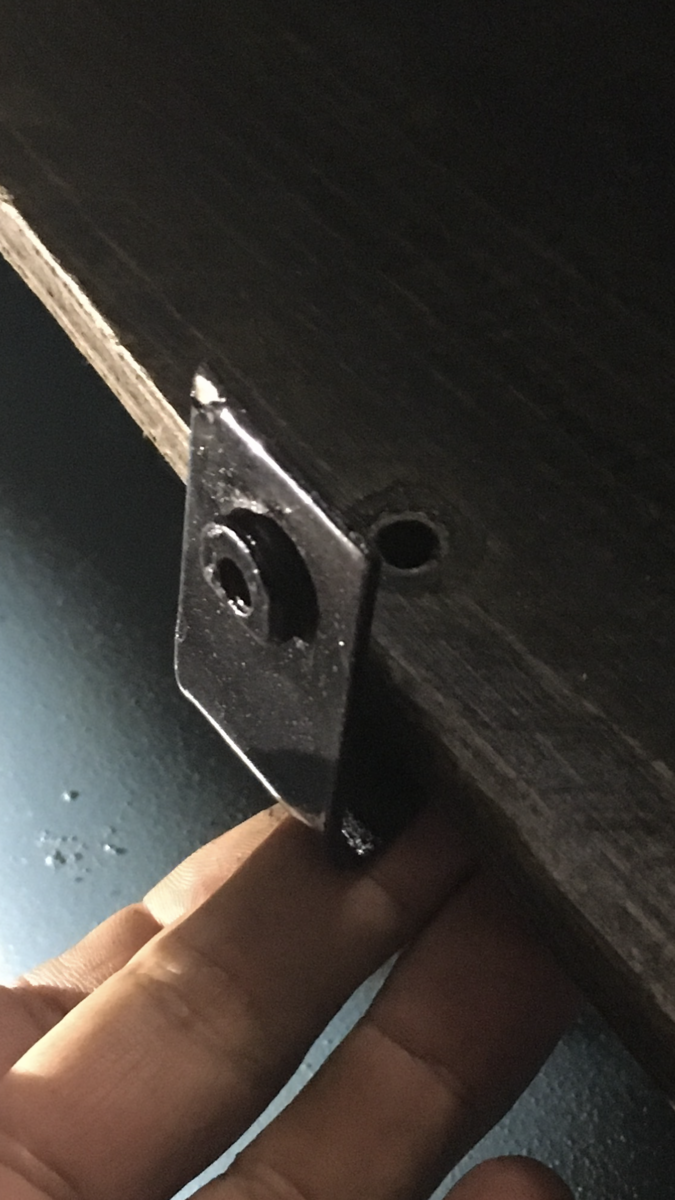

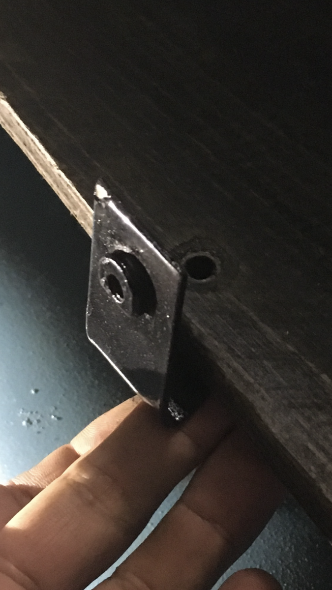

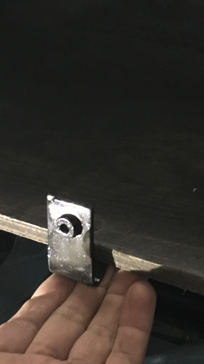

Так там закладная приварена . И расположение верное . Посмотреть вложение 185563Посмотреть вложение 185564
Да, что одна закладная гайка приварена по чертежу - я понял, хотел приварить и вторую закладную гайку на нижней части уголка, чтобы болт который закручивается через фанерную полку легче закручивать было, гайку не надо снизу придерживать :)
Иногда пошевелив бородком две детали с отверстиями легче болт вставить и гаечку наживить, чем ловить болтом резьбу.

Кмк именно из за заводской приварки гайки и сделали 2мм толщину

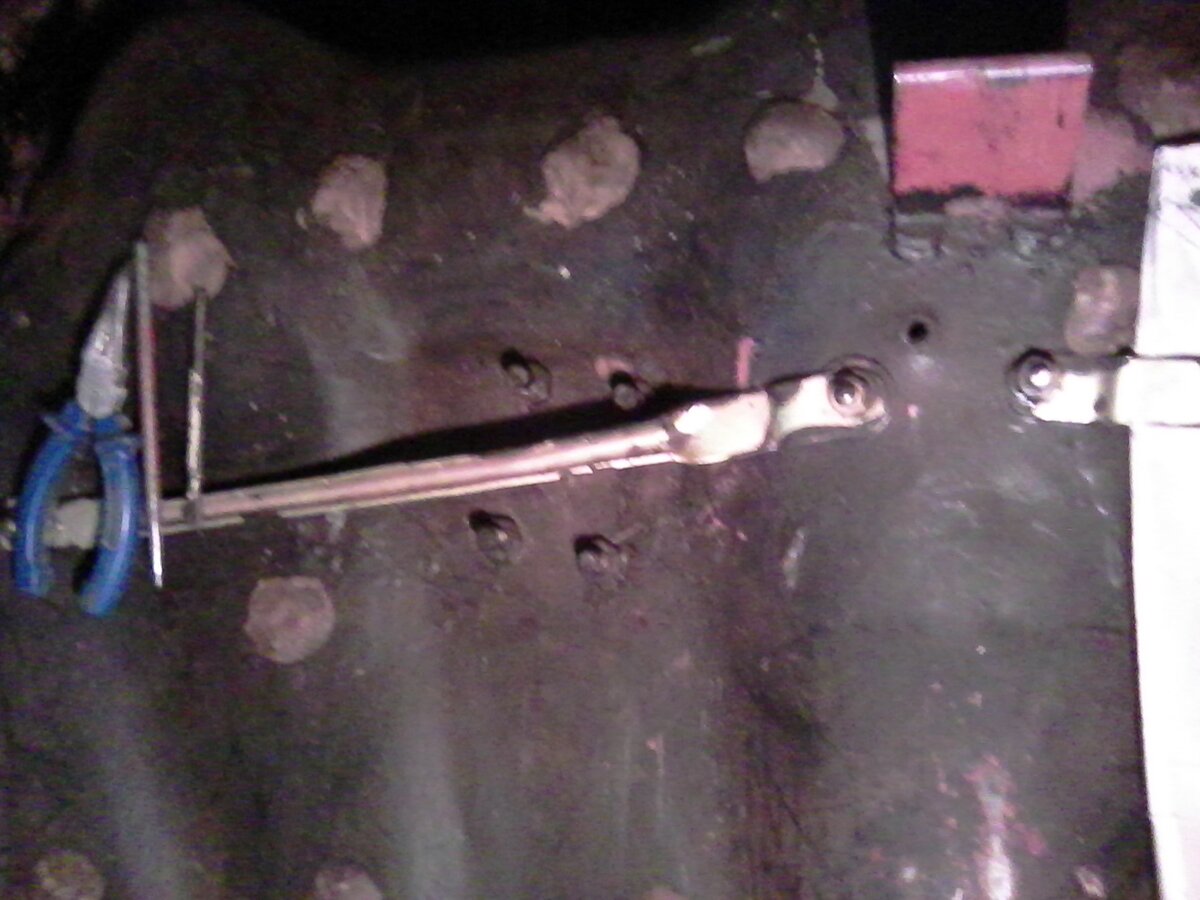

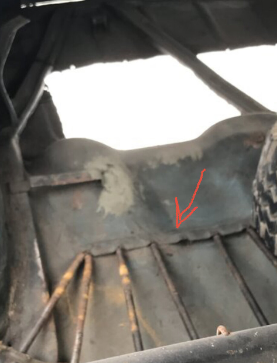

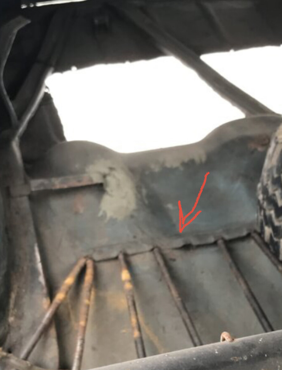

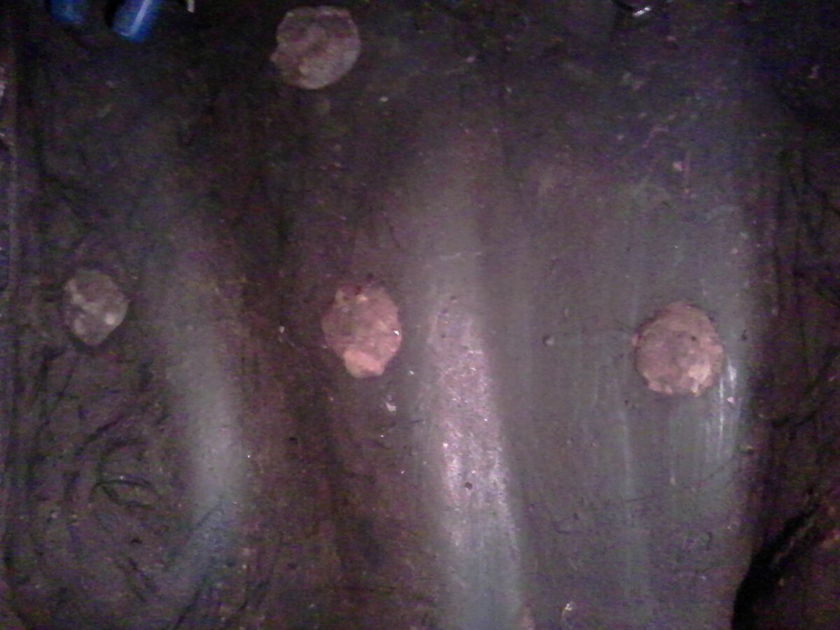

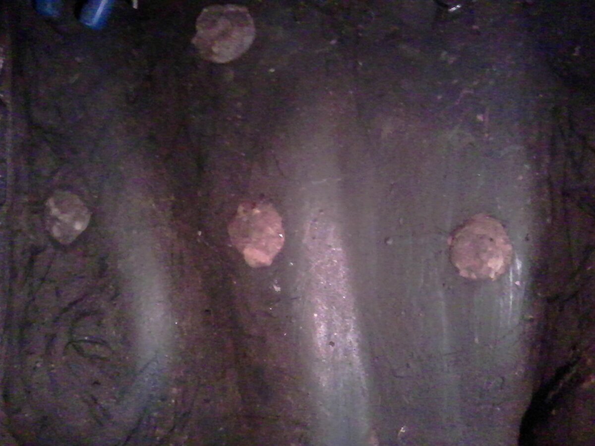

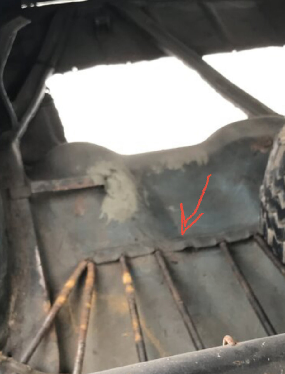

СЭМ привет! Подскажи пожалуйста, у меня на днище под задним сиденьем сделано много-много отверстий. По заводу это или нет?. если прежний владелец их наделал, то это жесть :mad: залеплены они ещё фигнёй типа пластилина. Не знаю что лучше,или резиновые заглушки поставить, или заварить их?.

Мне кажется это отверстия для вкорячивания пружин сиденья. У тебя что то не наблюдается приваренных полосок с отверстиями под пружины.

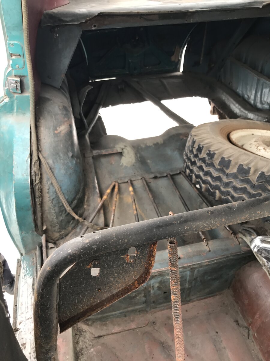

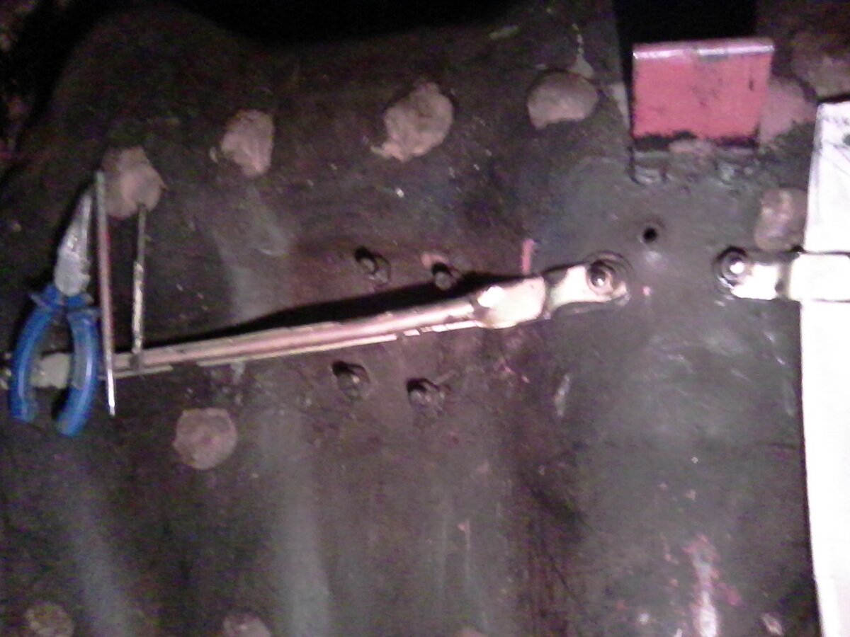

Пружины для дивана у меня держаться на двух вкоряченных (самодельных видимо) планочек - одну планку видно целиком на фото. Сами пружины я снял, но там и без этого стоко отверстий:eek:
Самопал какой-то. Заварить . У Виктора на фото хорошо видно что пружины крепятся к пластине

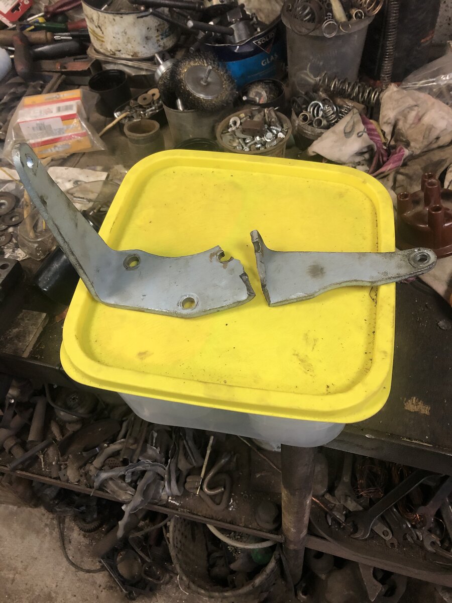

Началась поездка с поломки . Утром смутил какое то брякание . Оказался сломан кронштейн генератора . Решилось установкой большой и толстой шайбы под болт крепления .

На обратном пути за 50 км до дома начало пропадать давление масла в двигателе . У меня паника . Ослабил шланг масляный на ФТО , по резьбе начало давить масло . Значит давление есть . Решили ехать . Доехали норм со стрелкой на 0 . Сегодня разобрался . Накрылся датчик давления масла . Заменил и все хорошо . Давление показывает . Кронштейн Генератора сняли для сварки .
