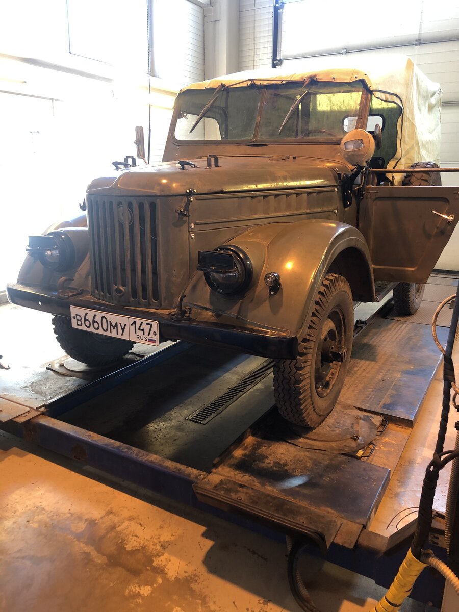

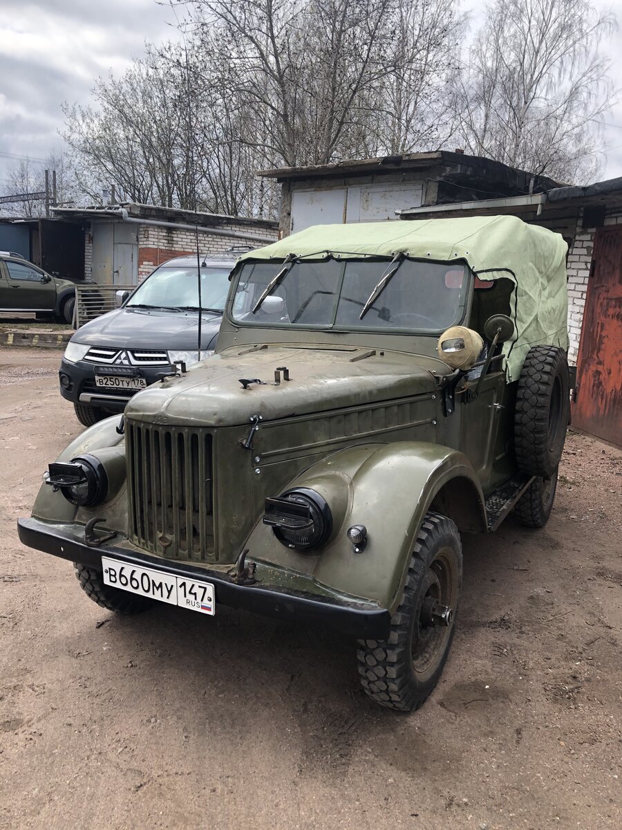

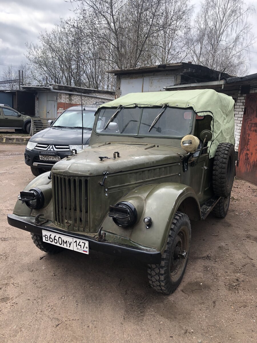

Совершил первый выезд . 35 км . Ощущения от езды на газ 69 те ещё. Особый колорит добавляет посадка и особенно высадка с места водителя . Я еле залез туда . Установил тент сделаный реально рукожопами . Но другого нет всё равно . Ну в общем то всё хорошо . Посмотреть вложение 185472
Помню, как мы гнали газик ночью в дождь из Вологды в СПб))
Ехали на двух машинах, договорились что меняемся каждые 100 км, так вот после 100 км на газике садишься во вторую машину как капсулу кайфа, держась за руль двумя пальцами.
А на газике при скорости 70 динамический коридор метра два, и непрерывная работа по отлавливанию машины, а не езда...
Именно после этого в моем газике появился ВУТ, ГУР от Бмв и перебрана полностью передняя подвеска с добавлением в ее конструктив тяги панара. Под вопросом - завал кастора, ибо пока идеала в управляемости не достиг.

Тент покупал из Москвы . Дерьмовый тент у дерьмового продавца .

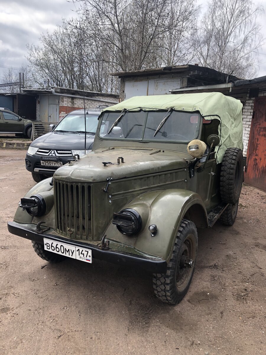

Сегодня подправили схождение на газике . В сумме с заменёнными колёсами стал лучше держать дорогу .
3 226
6 376
Ну и прокатились немного по городу . Посмотреть вложение 185558

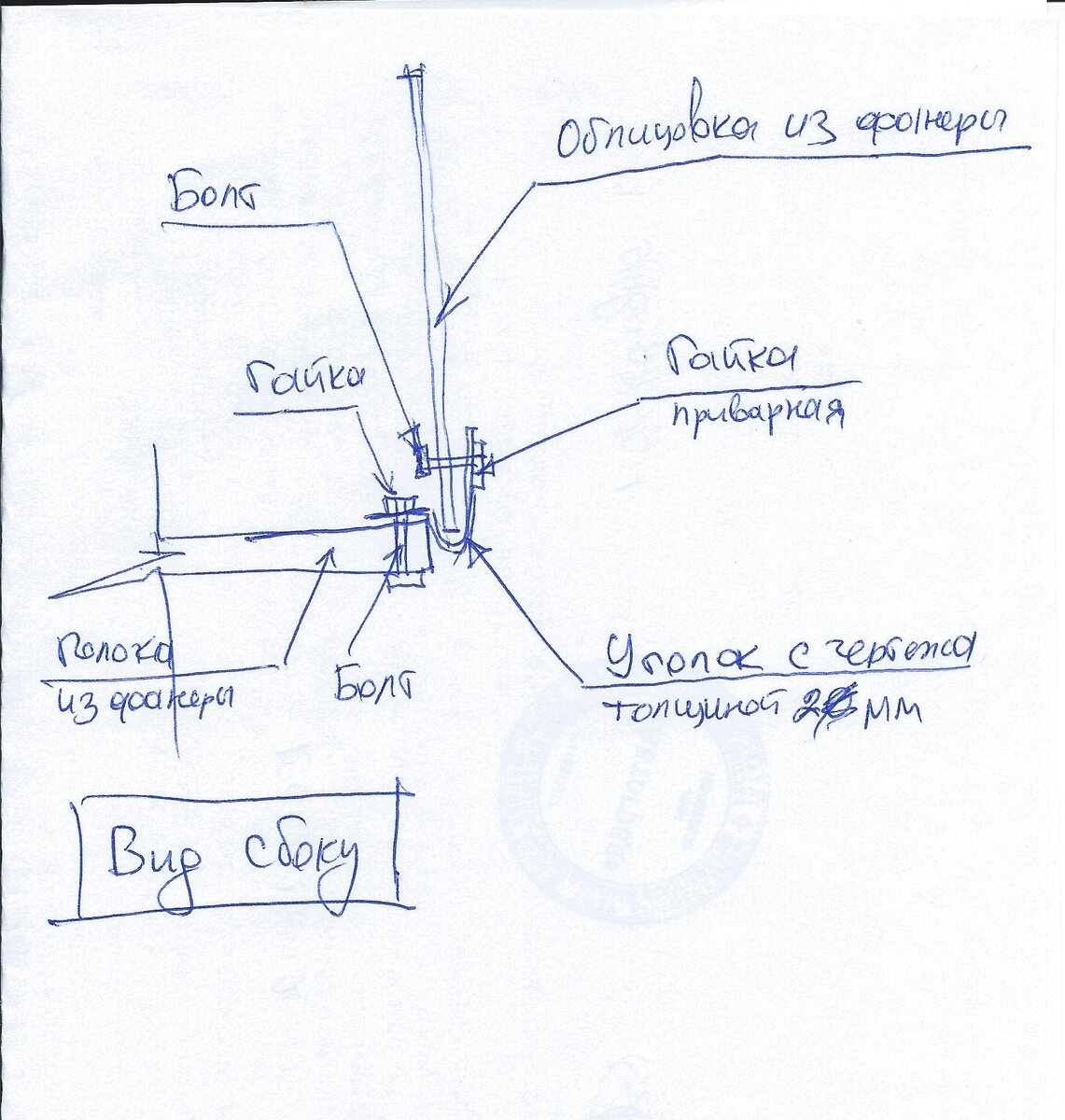

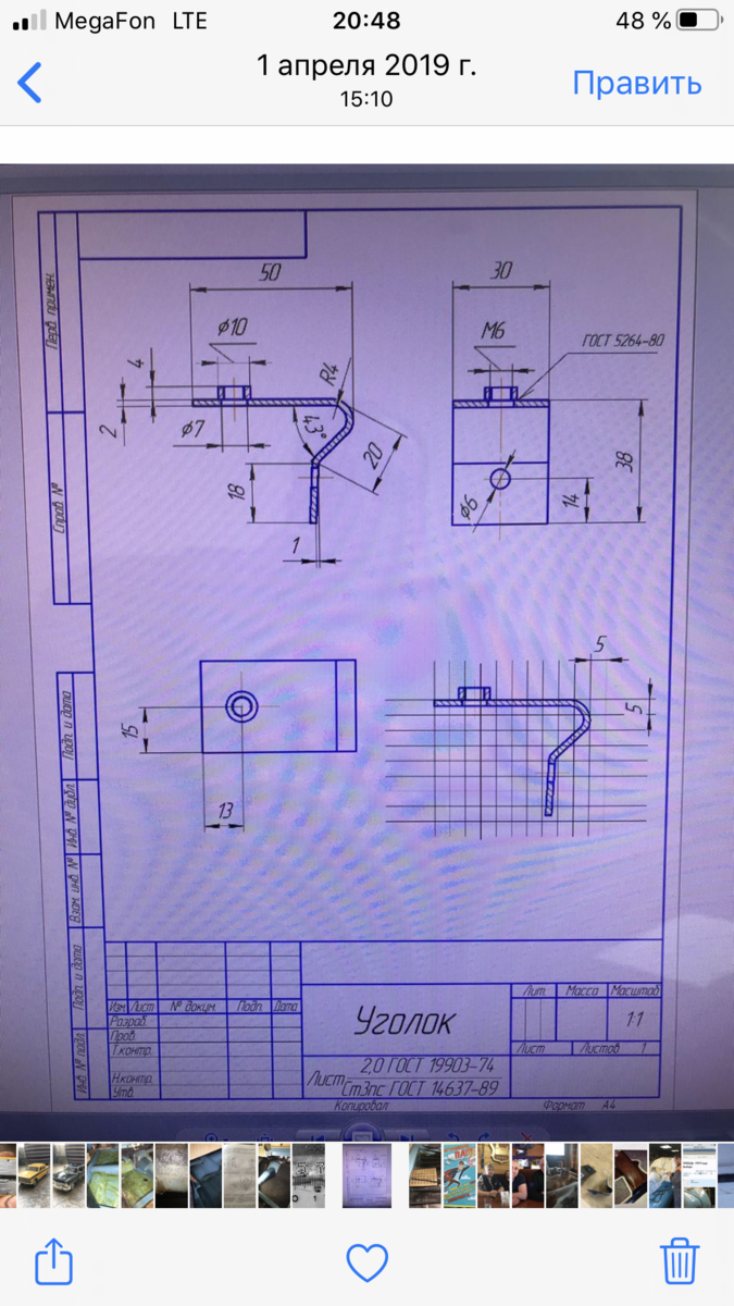

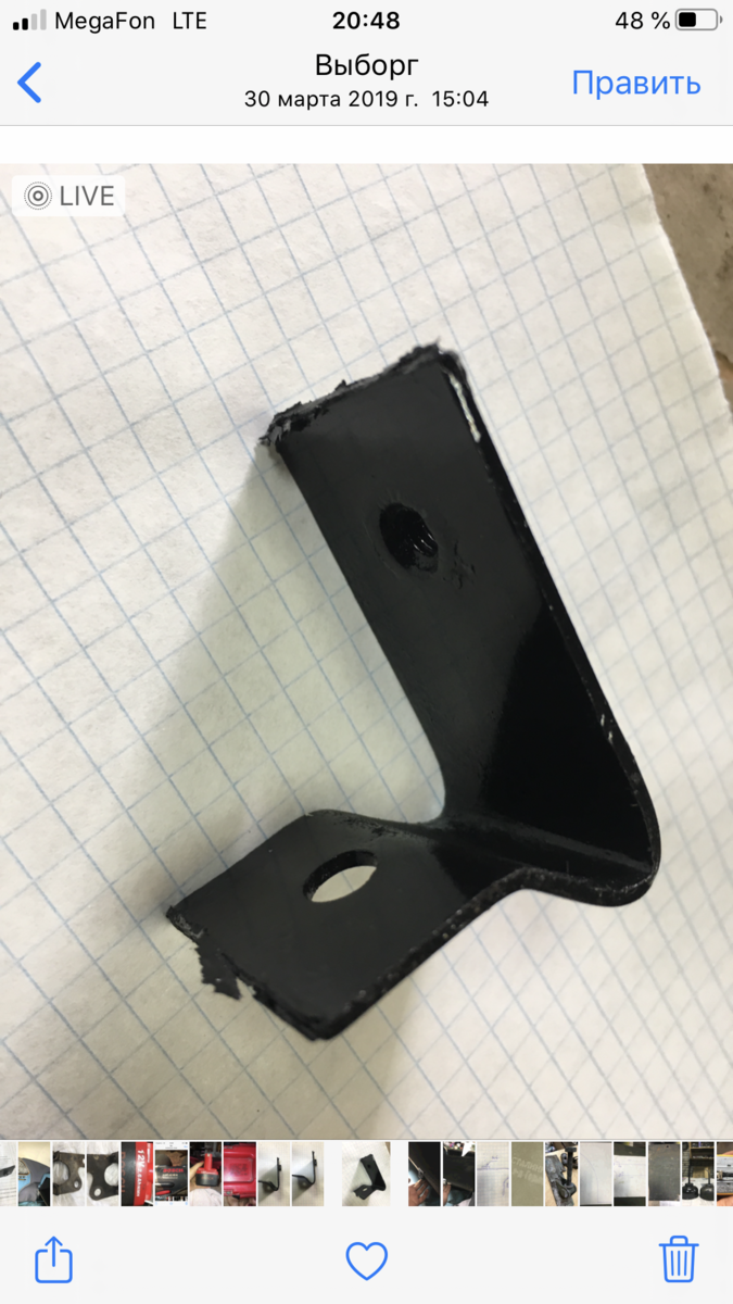

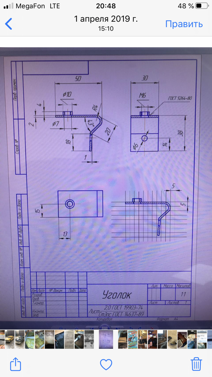

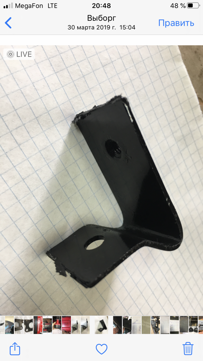

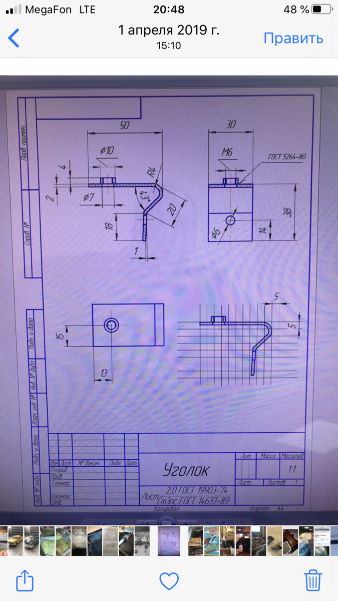

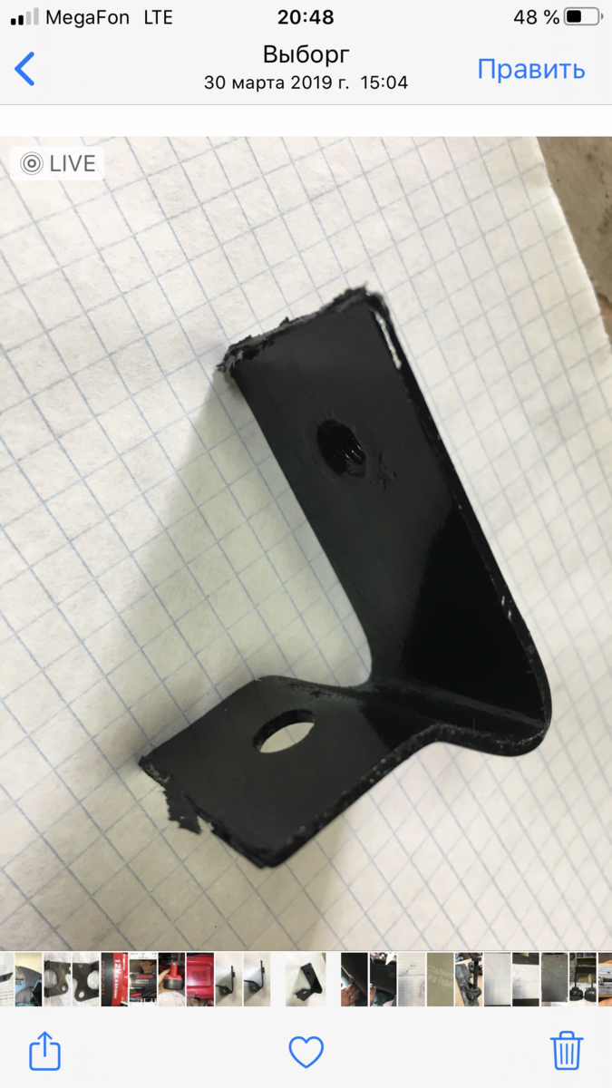

СЭМ у меня есть 2 вопроса по уголку, который держит декоративную облицовку заднего дивана:
1. Для чего такая "зверская" толщина металла для уголка, если он удерживает только декоративную фанерную облицовку. 2 мм железа не нашёл, нашёл 1,5 мм- хватит его или нет?

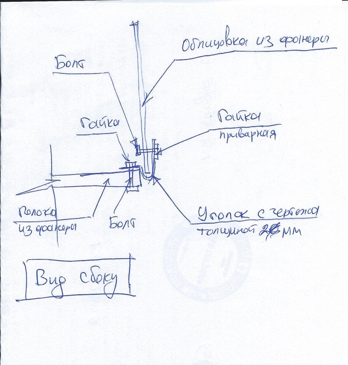

2. Правильно ли на рисунке я расположил крепёжный уголок по отношению к фанерной полке и облицовке дивана?. Думаю его усовершенствовать и приварить к нему две гайки, что-бы при сборке лишнего не колупаться с болтами и гаечками в тесном багажнике.
4 849
9 338
Управлять ГАЗиком доверяю другу и брату жены . Он помогает много с машинами и вообще . По толщине металла конечно подойдёт 1,5 мм . А вот по расположению не помню уже . Поищу фото если остались то скину
