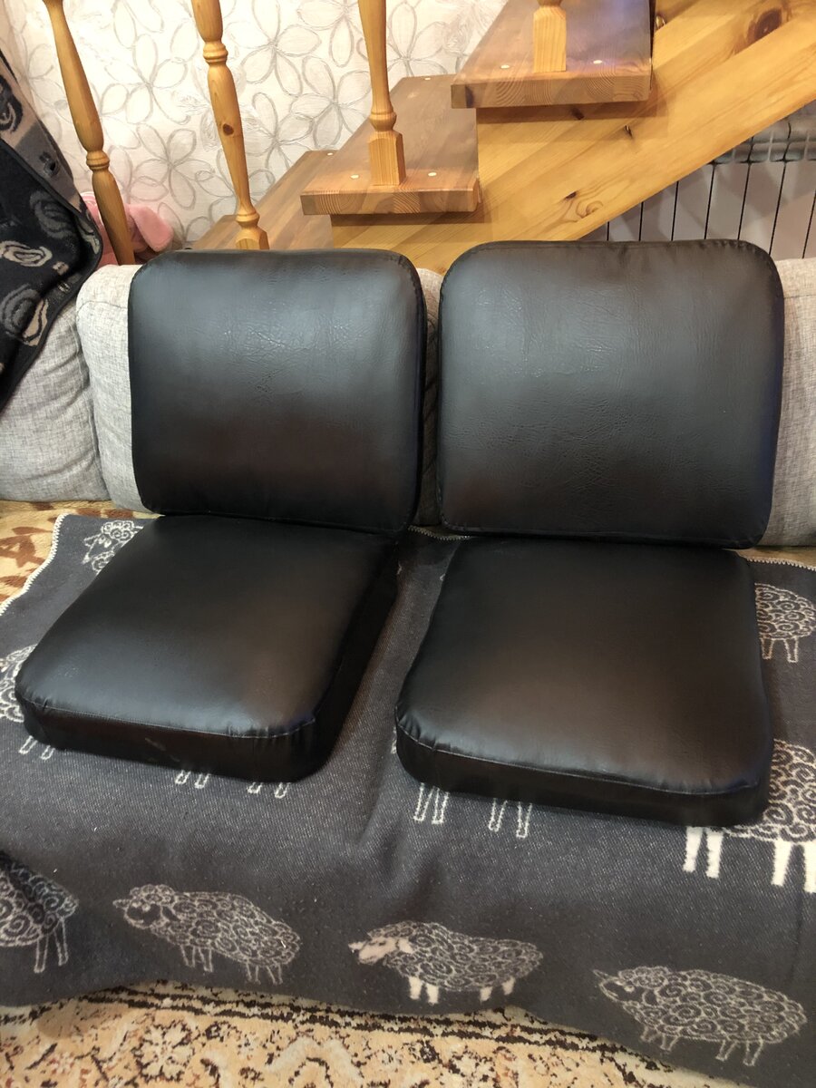

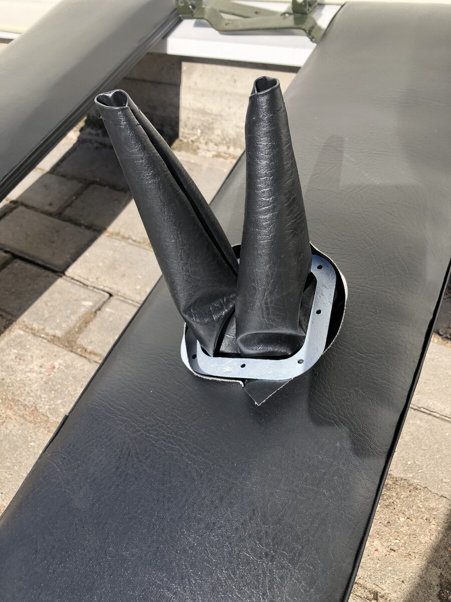

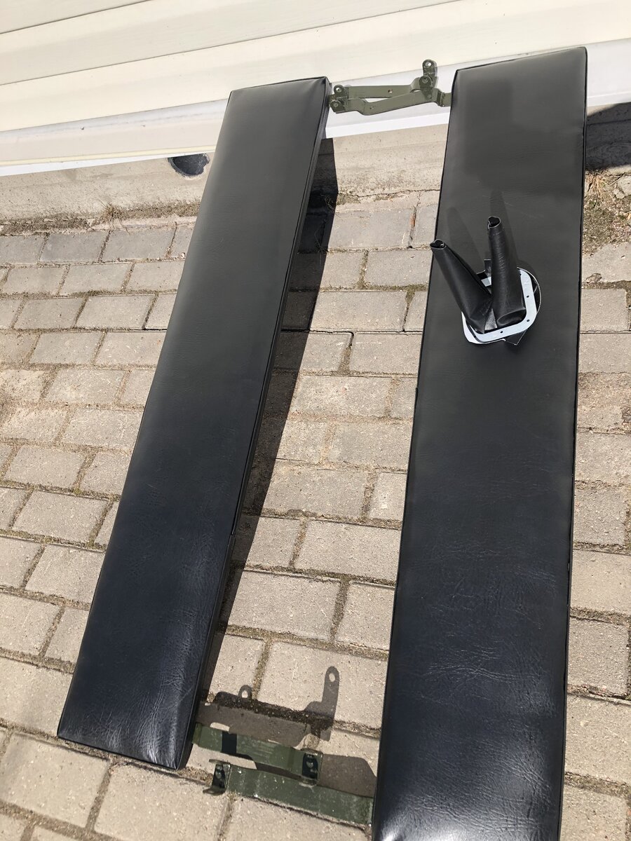

Поработал немного в гараже . И дома . Сиденья готовы . Не идеал конечно . Я первый раз этим занимался . Но мне нравится 😄

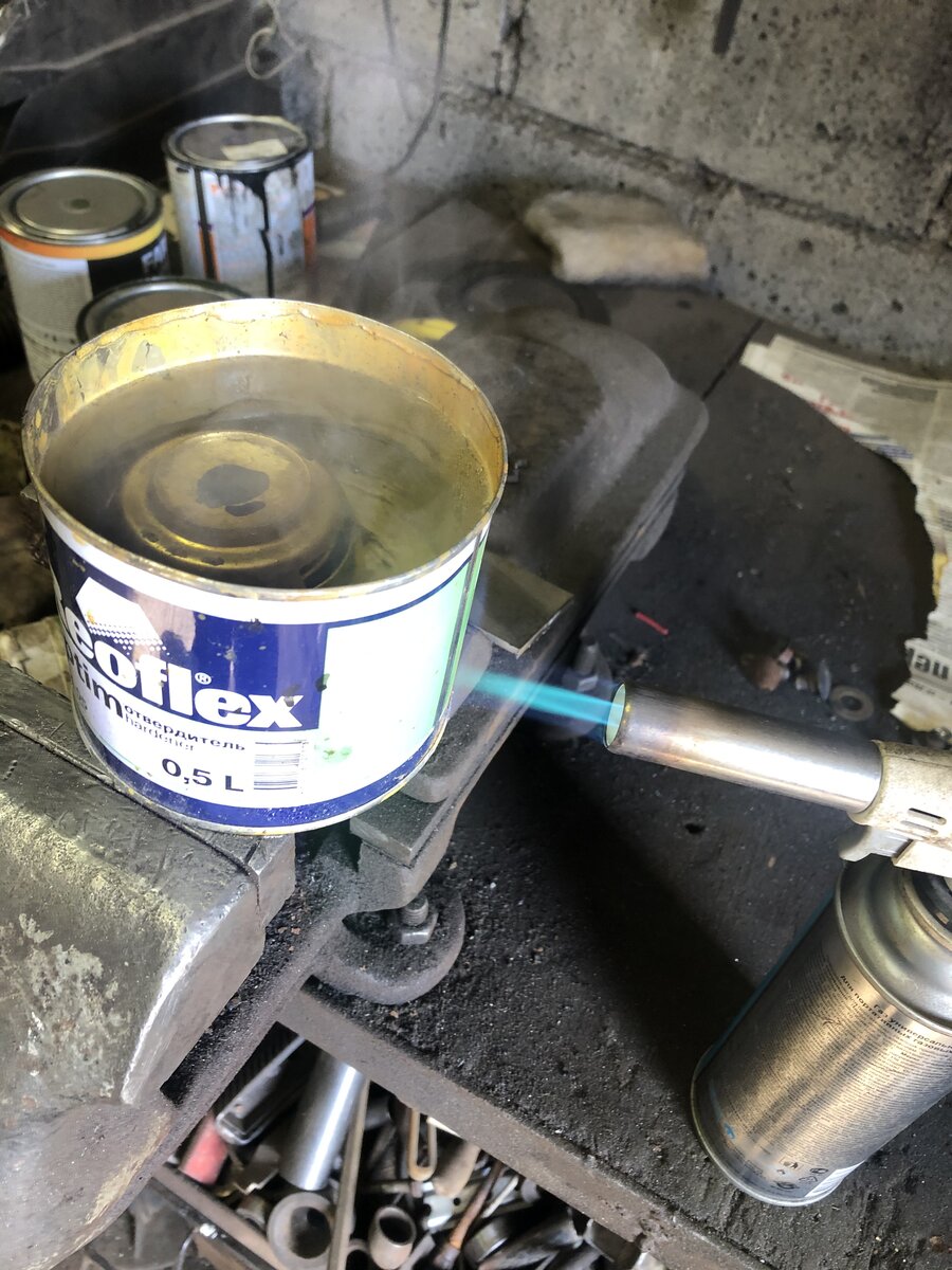

Газик никак не нагреть было без термостата . Он был куплен и установлен . Перед установкой решил проверить его работоспособность . Он хоть и новый но всё таки старый . С ним всё оказалось хорошо .

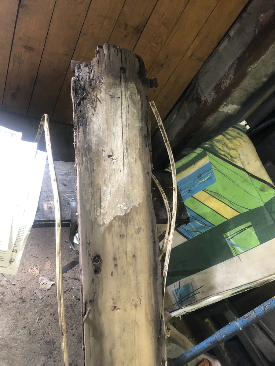

Задние лавки гнилые . Дерево не выдержало испытание временем .

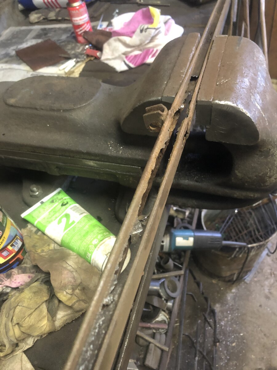

Да и металл пострадал тоже . Время неумолимо . Решил восстанавливать свою рамку . Ничего лучшего не нашлось .

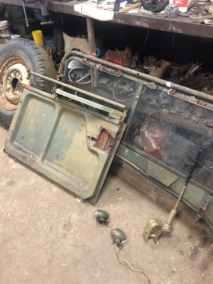

Вчера был день находок . Ничего не предвещало этого но оно случилось . Дальний знакомый сообщил что у его отца лет 20-25 назад была пара газ 69 . Их остатки и сейчас валяются в кучах с металлолом . Я естественно напросился полазить и поковыряться . Итог : рамка лобового стекла со стёклами , правая дверь , варшавский диск колёса , основание армейской антенны , и 2 дракончика . Дракончики оказались зил 157 , рамка не супер но для 9 мая сойдёт. Дверь тоже не айс но зато с каким то армейским штатным подлокотником . И всё это совершенно безвоздмездно ( т.е даром )

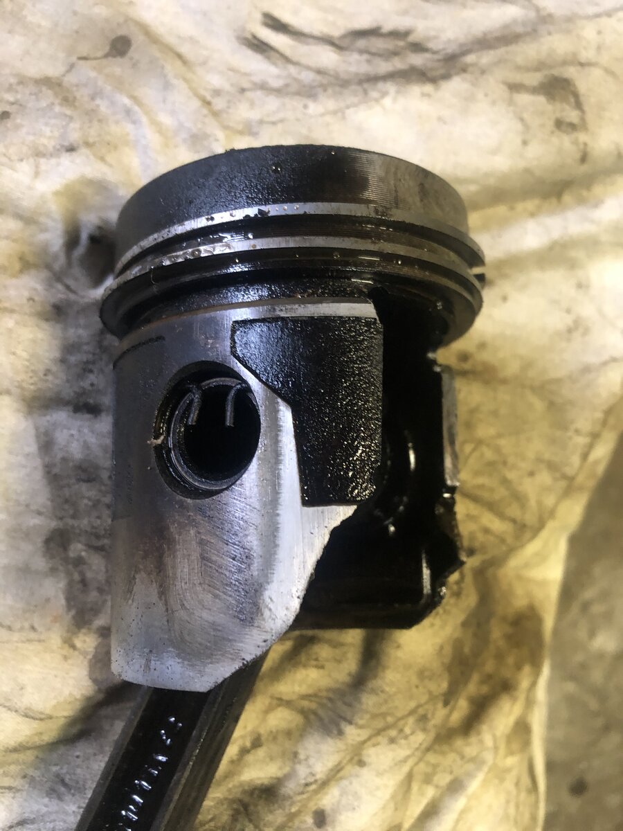

Сегодня тоже день находок . Точнее антинаходок . Не давало покоя маленькое давление масла на холостых и какой-то стучок в двигателе . Итог какие-то замученные вкладыши . Зато номинал . Коленвал хороший , вкладыши заменим на новые . Потом решил снять голову для ревизии колец поршневых . А тут такое !!!! В первом цилиндре нет половины поршня и даже остатков маслосъемного кольца . При этом цилиндры отличные без износа и задиров . Остатков кольца и поршня в поддоне НЕТ !!! Как такое возможно я не понимаю . При этом машина заводилась и ездила .

Поршни иногда лопаются по П-образным вырезам.
Оно наверное когда оборвалось, двиг вскрыли, обломки вынули и со словами "ишо пАходит" засунули все обратно. Вон, вроде скол даже немного пошкурили, чтобы не задирало, а может оно само пошкурилось в процессе.
Вообще повезло-вскрытие было более чем оправдано. Теперь есть шанс дешево отделаться.

Согласен . Но кем это надо быть чтобы вытащить с поддона половину поршня , закрыть обратно и ещё походит ????? Поддон вскрывали , он на герметике был . Хотя блок и колено номинал и всё на заводских контровках и шплинтах .
