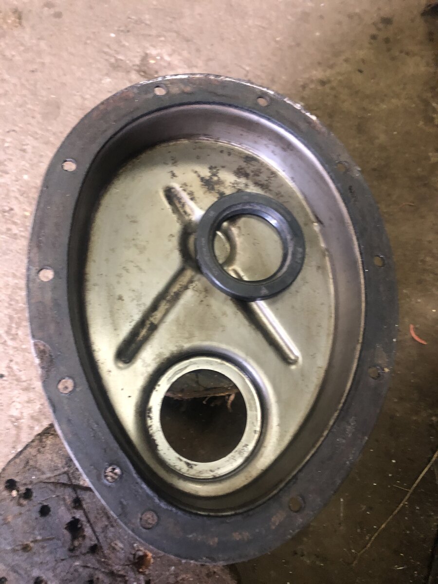

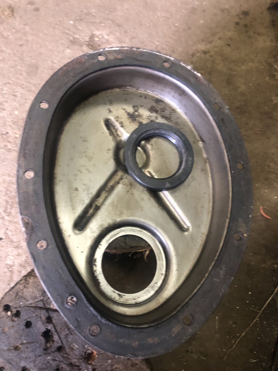

Спасибо . Посмотрю в интернете . Все белые такие .? Т.е по цветовой можно выбрать и купить ?
Вот такие:
Типа родные ЗМЗ. Покупать лучше лично и сверить метку по картинке из руководства. Сам не сталкивался, но пишут, что метка может быть нанесена от балды.

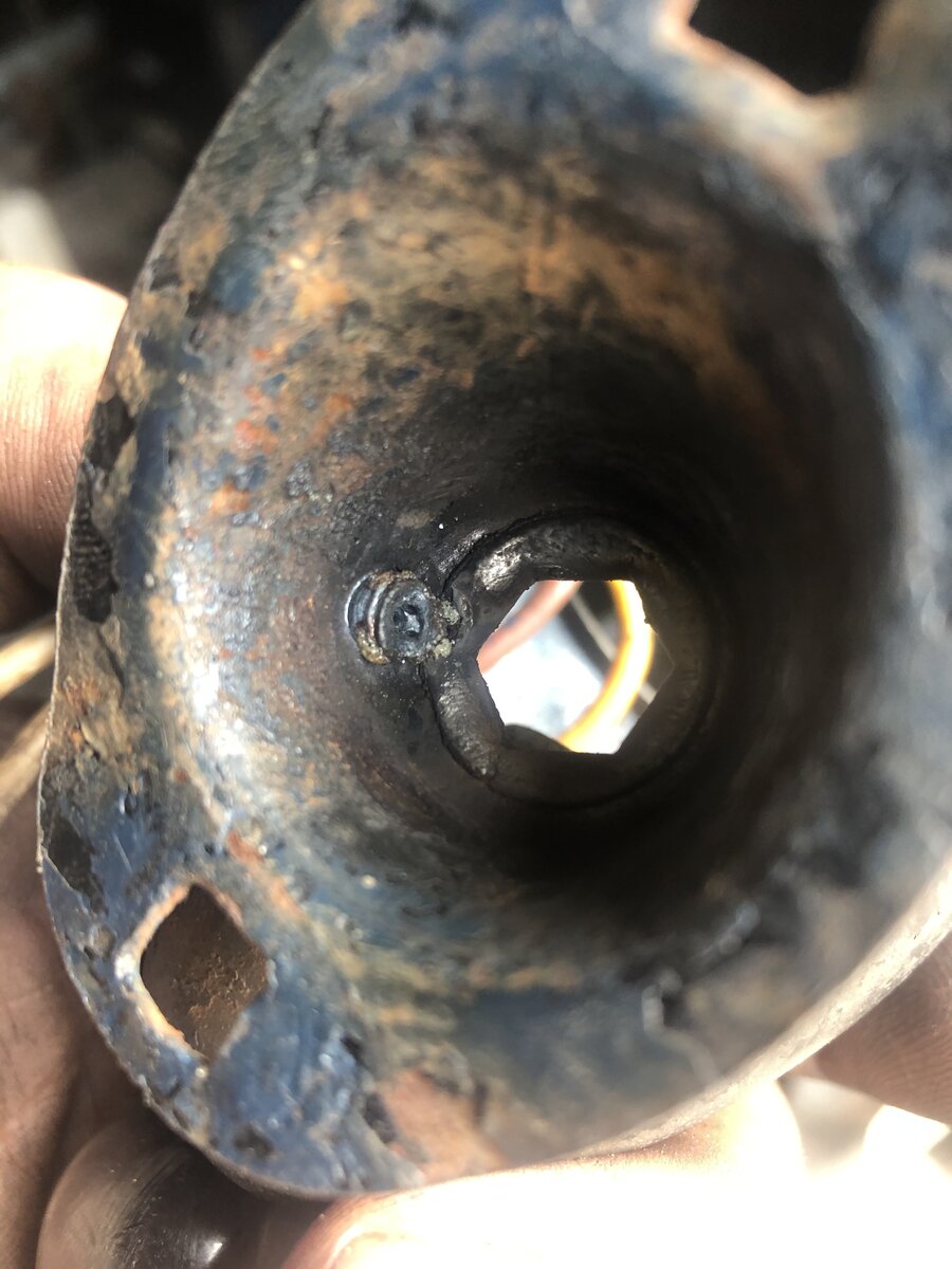

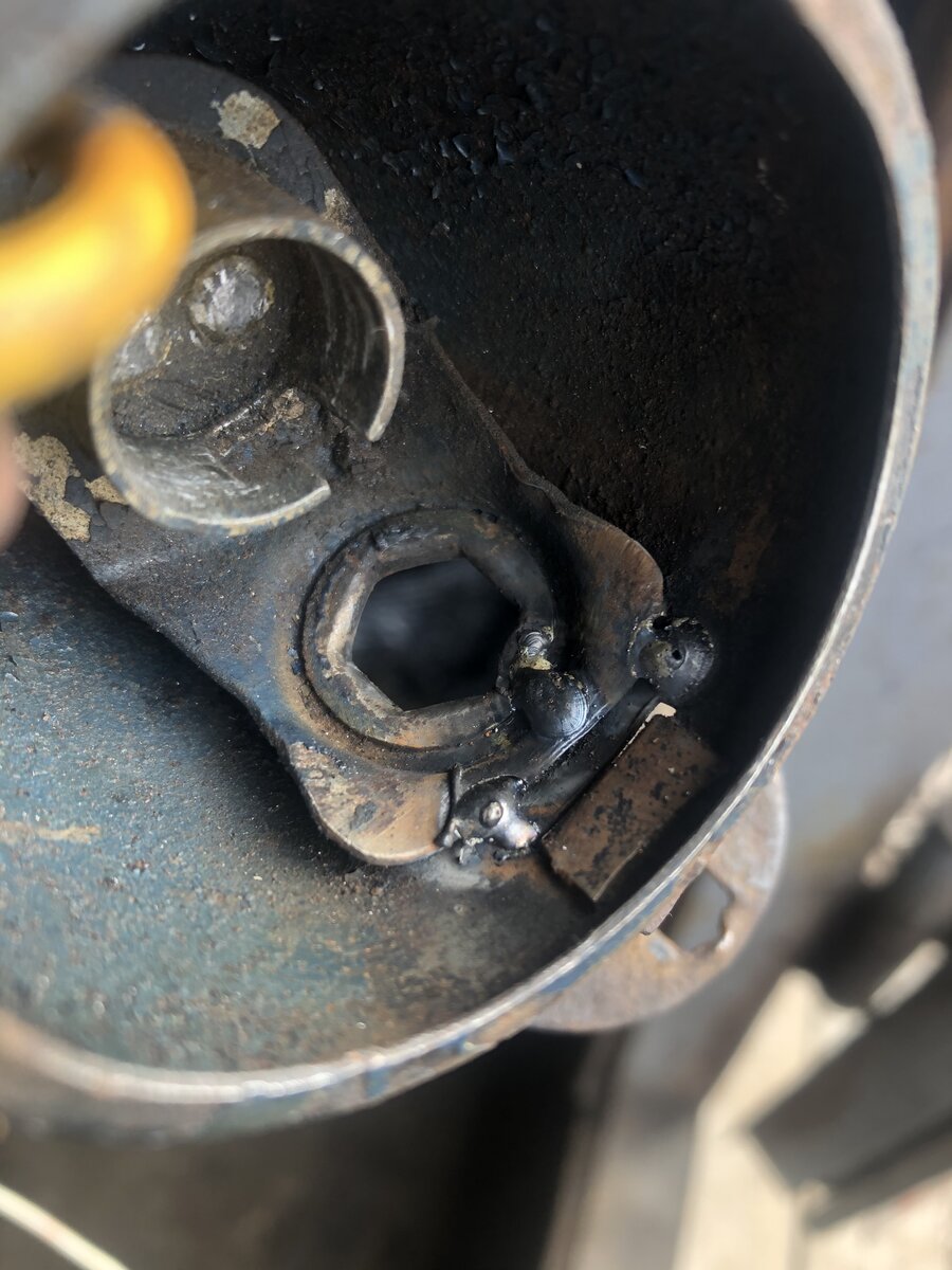

Ещё не мог понять почему не работает фонарь дракончик на ГАЗ 69 . Лампа исправна , питание идёт но он не работает . Не горит ни поворот ни габарит . Оказалось что между патроном и корпусом нет контакта . Т. е нет массы . Пришлось сделать массу парой каплей сварки . Теперь норм . Проверено .

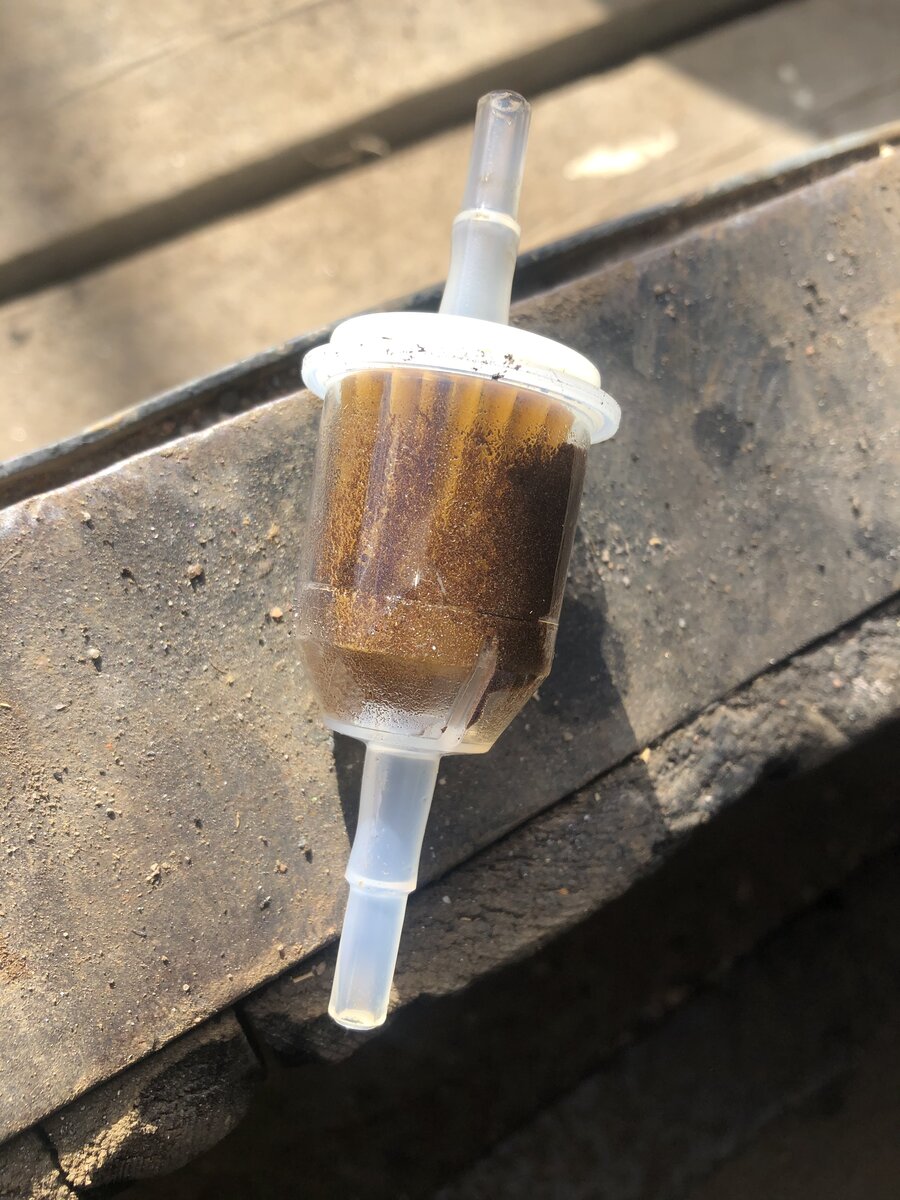

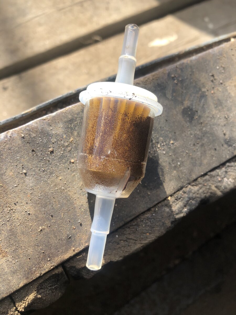

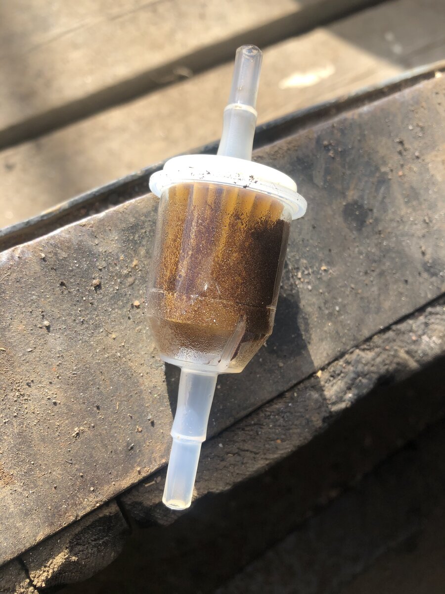

Через четыре дня предстоит пробег в 200 км моей победе . Решил после зимней стоянки прокатиться сегодня немного . Мало ли какой сюрприз . Но всё обошлось . Всё работает. Только фильтр топливный поменял . Посмотреть вложение 184224
Внутри бак покрыт поверхностной ржавчиной-уже не пыль,а рыхлая взвесь.
Снять бы,залить "убийцу" ржавчины побултыхать,промыть -высушить -запустив в него выхлопные газы с любого авто на мин 30-40.
Убийца оставляет надолго защитную пленку на металле.
Самый простой и дешевый способ
А убийца ржавчины это кто ? Есть какое-то название или фото ?
Реакции: Pika
Есть преобразователь ржавчины.
Есть удалитель ржавчины.
Разные свойства, по крайней мере на этикетке.
3 292
2 061
В Одессе продают,с таким названием средство для удаления ржавчины...
как то лет 10 назад,помазал несколько раз и снял слой ржавчины на кабине соседского грузовика-КАМАЗ.
На "полочке перед лобовым, "пятно" было см 20 на 5, с разной степенью глубины коррозии.
От поверхностной по краям до нескольких каверн в центре.
Когда,метал,после смыва(несколько раз) стал чистым, пятно просто промыл...появилась пленка белесая.
В общем несколько месяцев наблюдал,не ржавело то пятно,хотя грузовик каждый день в работе и живет на улице.
Отсюда вывод,если хорошенько промыть бак этим средством,то ему хужее не будет.
На этикетке почитаю,что там написано,или дам фото самой этикетки.
Ждем, интересно

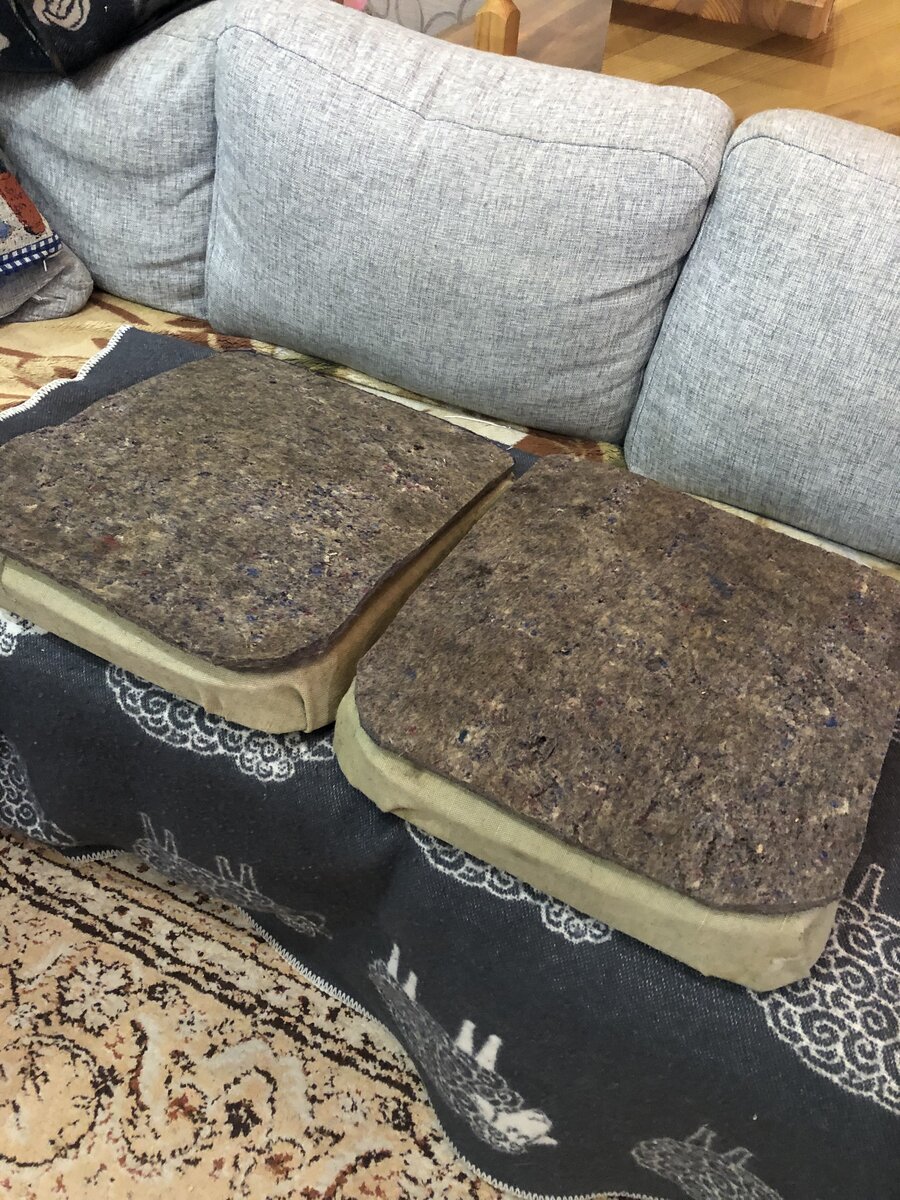

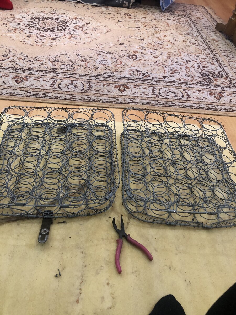

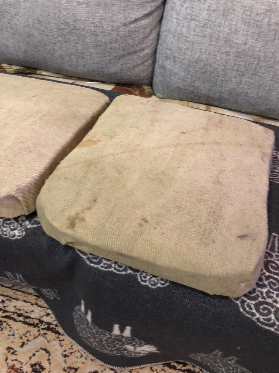

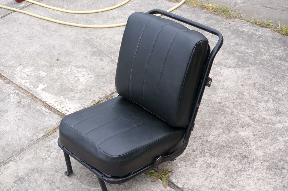

Чего-то надоело железо каждый день. Решил отдохнуть и занялся сидениями .
4 849
9 338
4 849
9 338
Кстати . Огромнейшее спасибо АЛЕКСА . Александру . За полезные консультации . Я то вообще никогда в сиденья не лазил . В лучшем случае снимал и ставил 😄. СПАСИБО АЛЕКСАНДР !
Реакции: Pika, petru4o и HistoriK
Да. СЭМ,
Обращайся.
Все подкладочные материалы, режутся с 1 см в плюс по периметру.
И как следует приклеиваются, или пришиваются вручную, один к другому. чтобы не елозили относительно пружин и относительно друг друга . Мешковину пришей большой иглой и шпагатом, по верхнему периметру обязательно. или зафиксируй скобами проволочными.
пластиковыми стяжками не рекомендую
Как ты вырезал войлок, под обивкой будет некрасиво видно неровная проволока .
будет отчётливо видно окончание войлока и прволока
на картинке человек работает с поролоном.
Он как следует приклеен к фанере, и выступает на 1 см.
Острого края видно не будет.
так и у тебя, должен быть приклеен или хорошо прищит войлок к мешкавине и выступать.
Это я рассказываю про правильную работу.
не знаю, как делали на заводе.
если не поправишь, то у тебя будет выглядеть так
