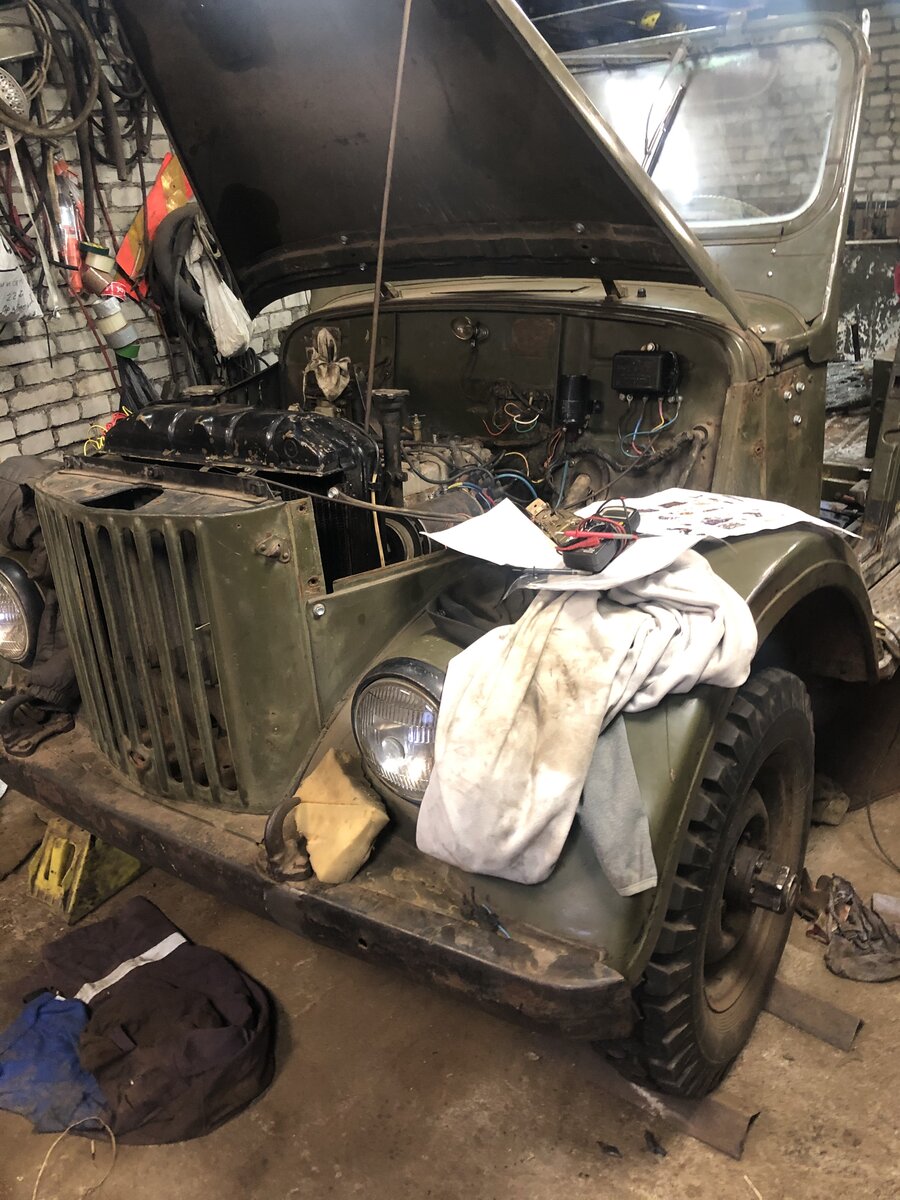

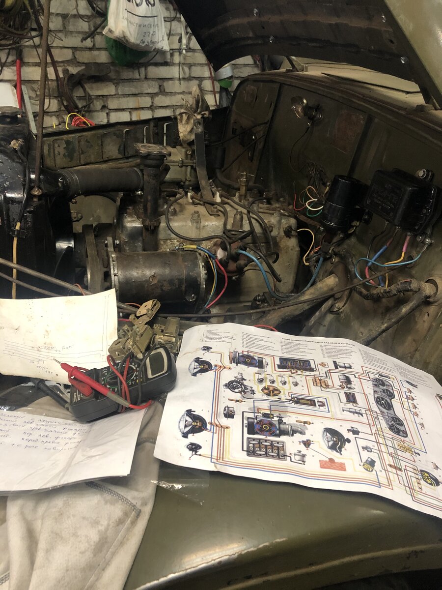

Электрооборудование та ещё тема ! Три дня ушло на убирание колхоза , продпайку скруток , замену рассохшейся изоленты на свежую , изготовлению новой косы на задние фонари в соответствии с схемой и тд . Но я победил . Большая цветная схема очень помогла .

помню как лет двадцать назад с нуля сплел новую проводку по схеме, заработало)))

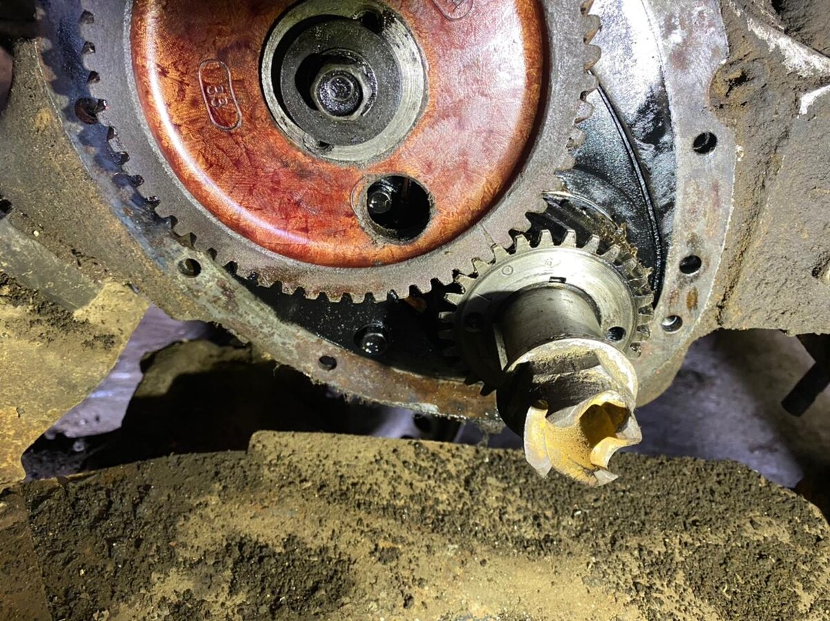

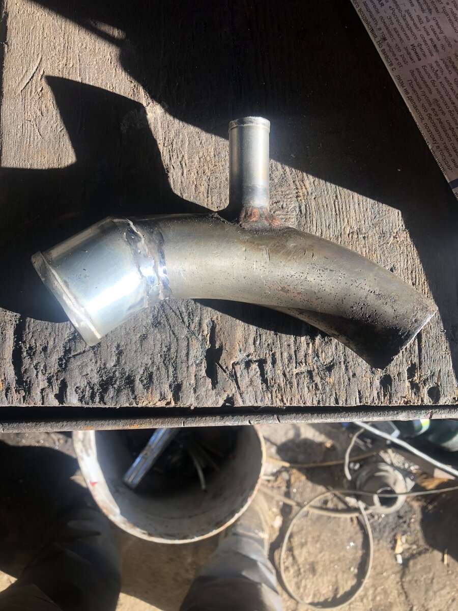

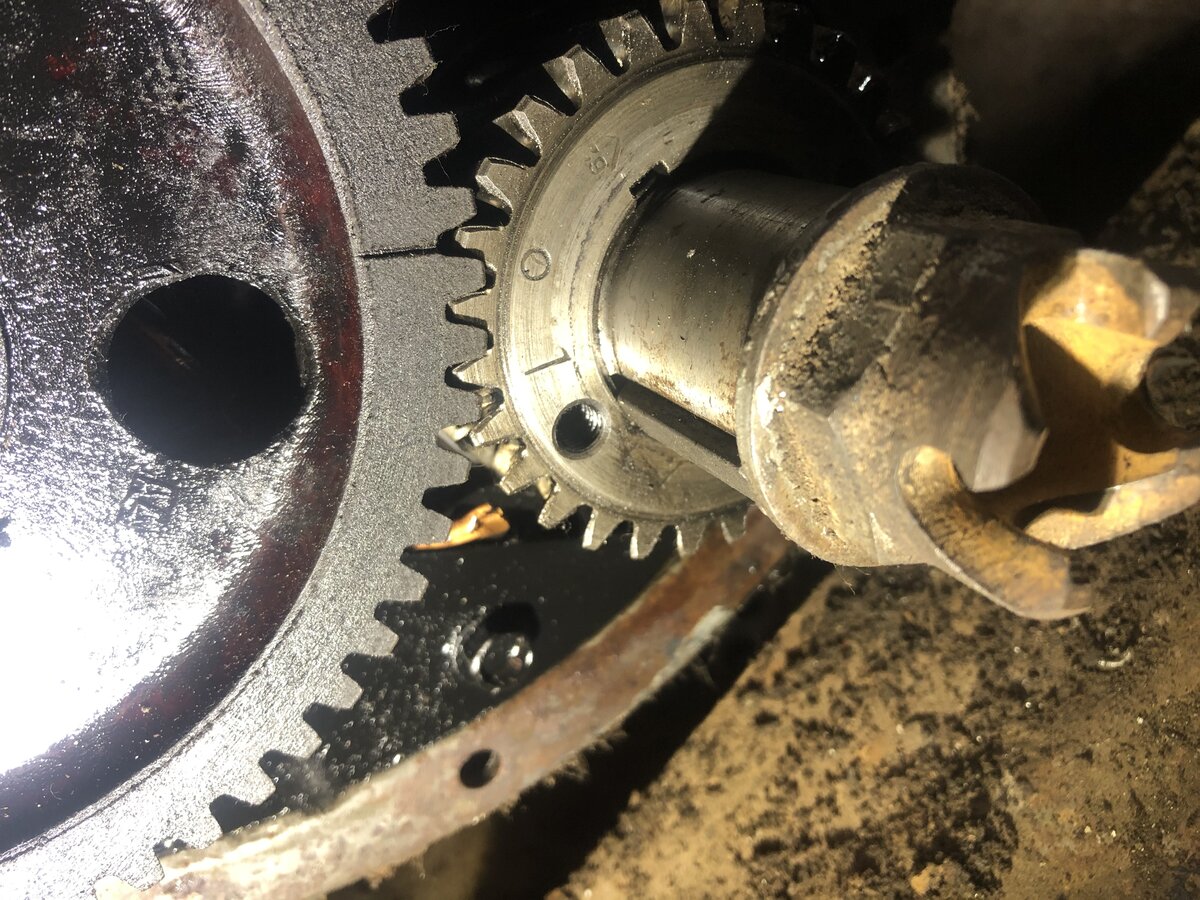

Вчера был доработан патрубок . Пришлось доработать тк помпа стоит газ 51 ау неё выход большего диаметра. Установили радиатор , патрубки , печку , залили воду . Завели с пол оборота и вот оно чудо ..... нихрена не чудо : работает плохо с прострелами . Спереди что-то стучит и гремит . Огорчился . Стук звонкий и пропадает при небольшом нажатии на акселератор . Вкладыши и клапана стучат по другому . Решил что это распредшестерня текстолитовая. Если получится то сегодня разберу и посмотрим . Не получается по лёгкому с ГАЗиком к 9 мая подойти .

Разобрал уже всё . Натерпелось причину понять . Да ! Текстолитовая шестерня болтается на ступице . Заменим . Не проблема . Тем более шестерня новая из старых запасов есть .

Теперь загадка . На маленькой шестерне риска и кружок. Логичнее совместить риски . Но на машине было совмещено с кружком. Разница в 2 зуба . Как правильно ?

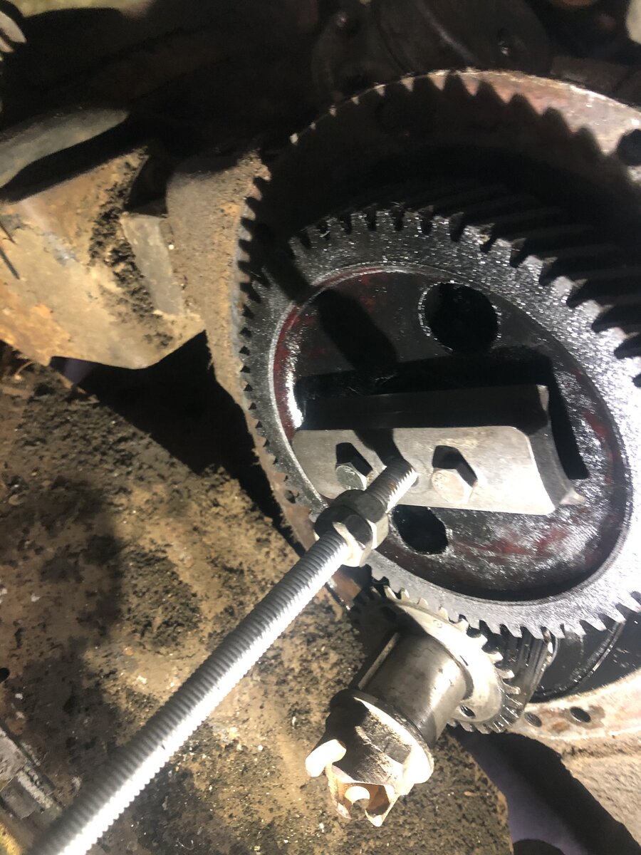

Из башмака обмотки стартера изготовлен съёмник шестерни . 😄

У меня тоже просто так ничего не получалось, что с 69-м, что с победой все приходилось доводить до ума и перебирать по нескольку раз.

Интернет-сообщество рекомендует белую шестерню из полиамида. Себе ставил такую (и на М20 и на ГАЗ-24), нравится больше текстолитовой, поскольку ступица вроде как имеет два прилива, что конструктивно исключает проворот. Текстолит не очень любит современные масла и от них расслаивается.
Самое главное черную пластиковую не ставить, она редкосное Г. На 21-ом форуме у дядьки при разгоне на части разлетелась.

Спасибо . Посмотрю в интернете . Все белые такие .? Т.е по цветовой можно выбрать и купить ?

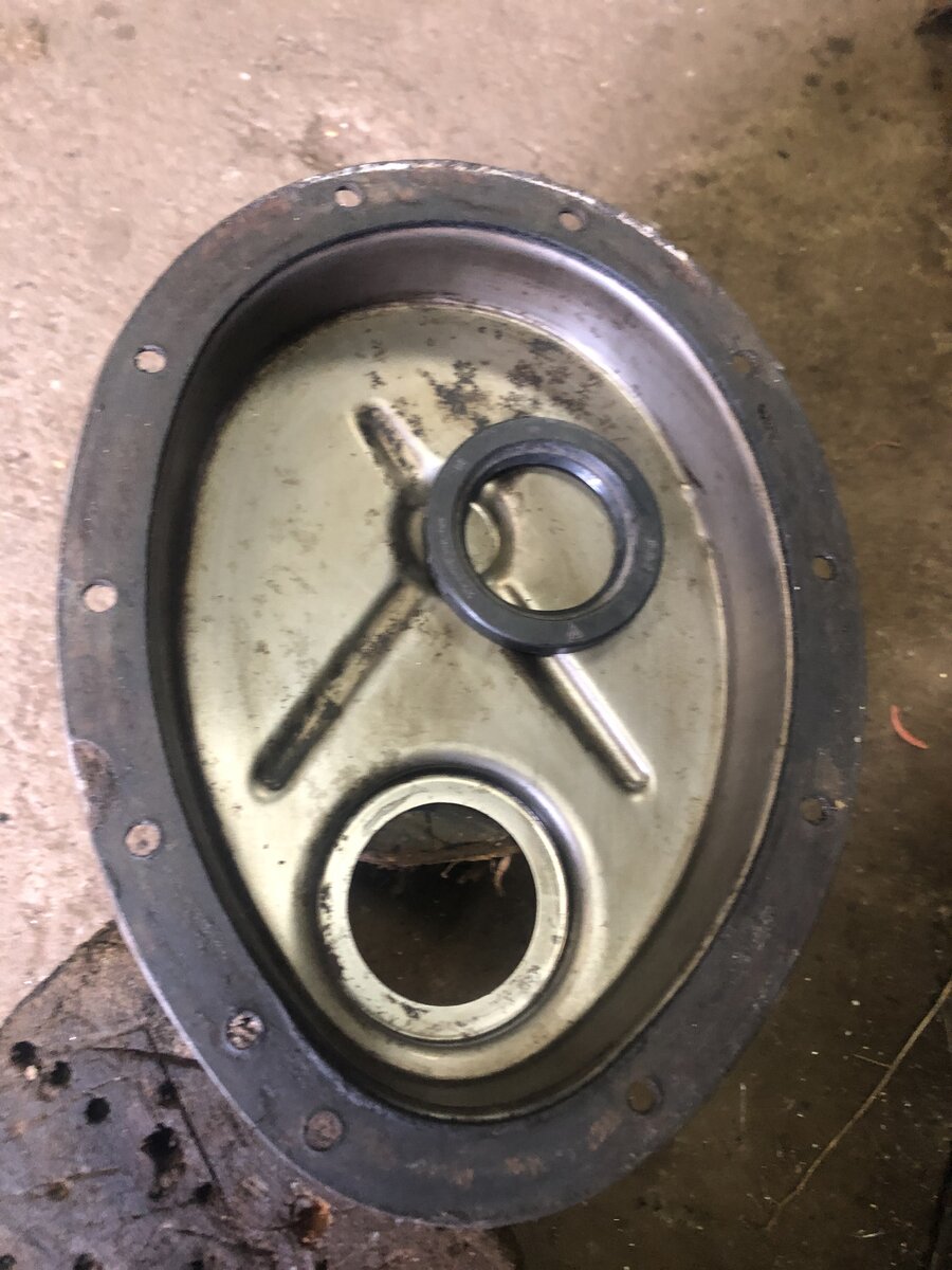

Крышка намыта и с Новым сальником коленвала отправлена на место .

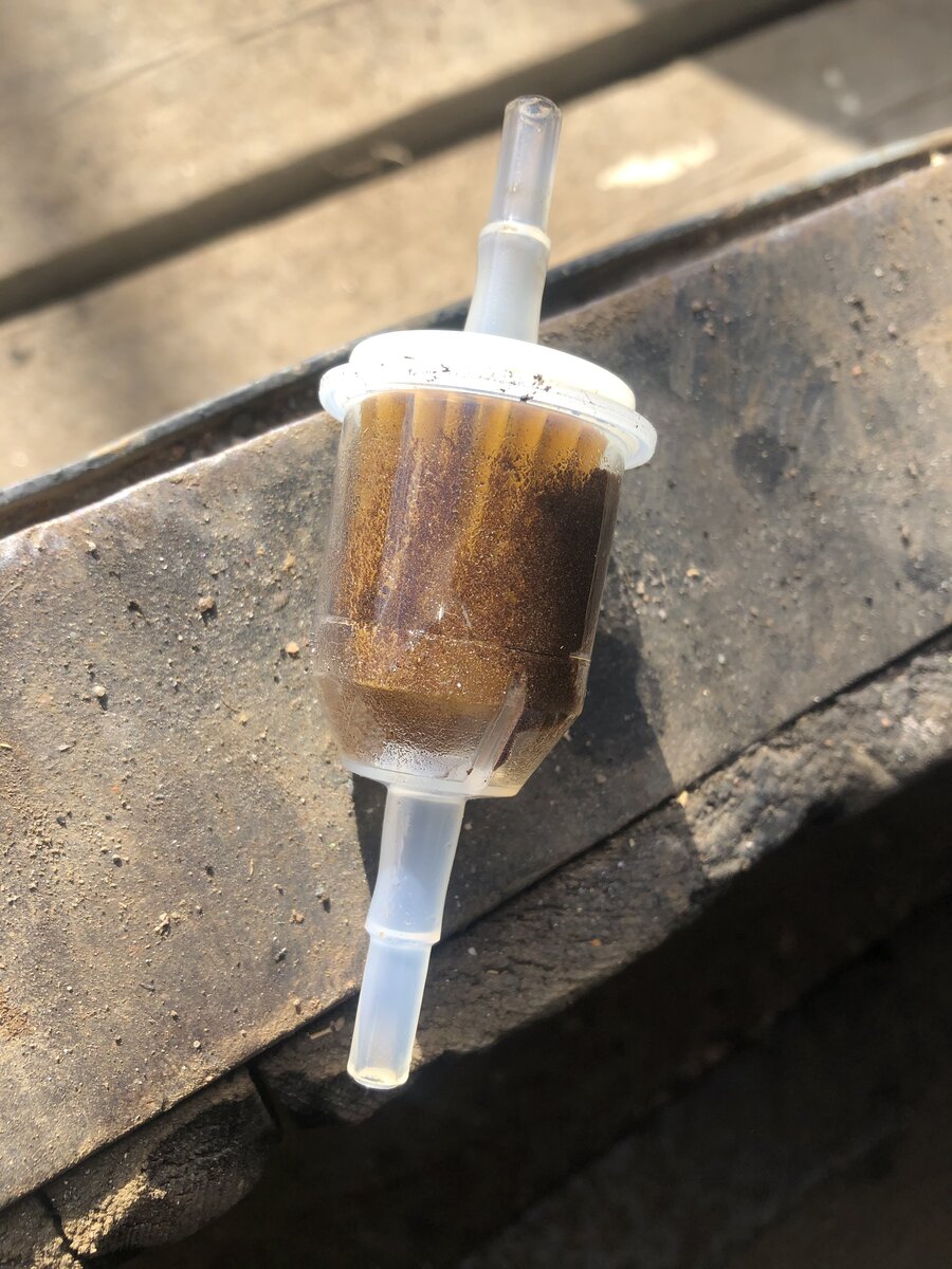

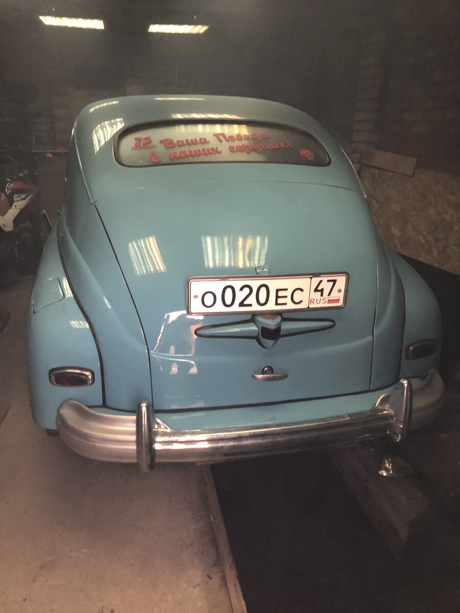

Через четыре дня предстоит пробег в 200 км моей победе . Решил после зимней стоянки прокатиться сегодня немного . Мало ли какой сюрприз . Но всё обошлось . Всё работает. Только фильтр топливный поменял .
