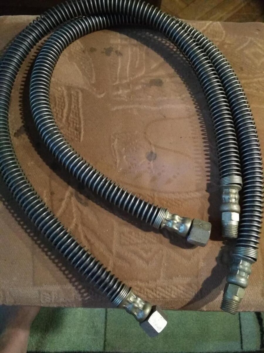

Тормозные шланги ещё хорошо одевать в пружины с большим шагом витков. В этом случае хорошо видны трещины шлангов от времени при старении. На иномарках такое часто встречается.
Все верно.Так было сделано у тормозных шлангов Зил-131 например.
Так же при желании можно сделать и с 69 шлангами.

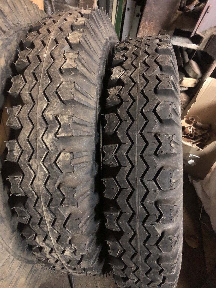

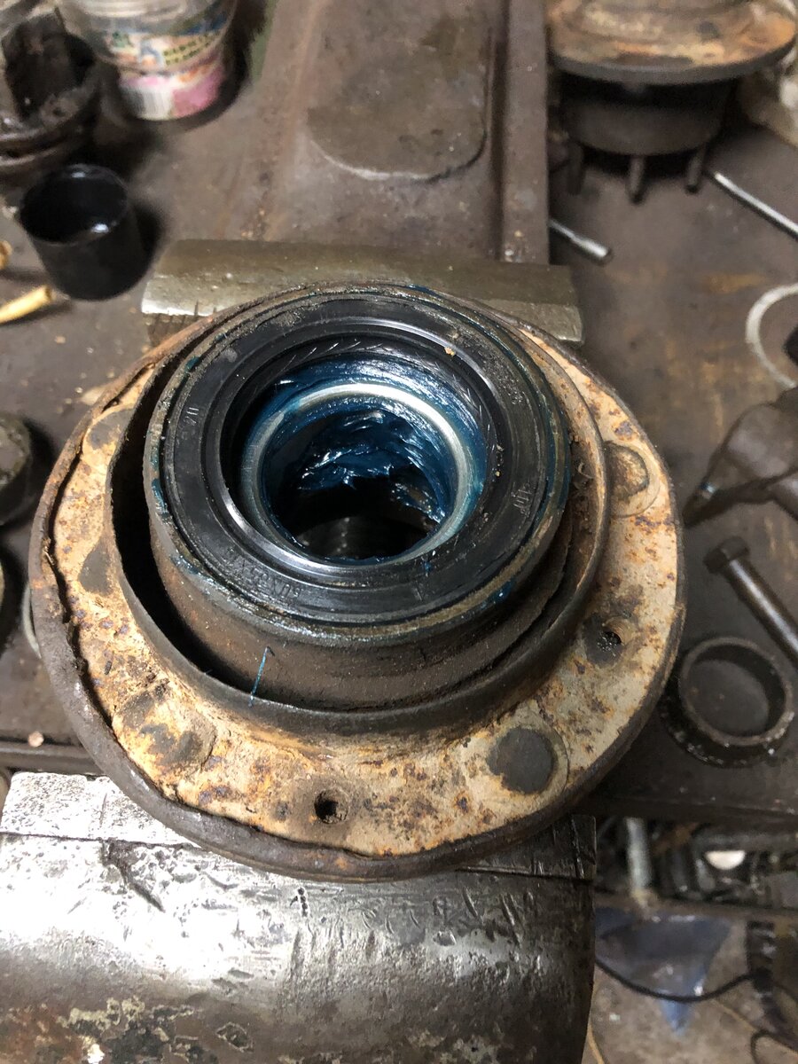

Новые подшипники и сальники в ступицы .
4 790
9 122

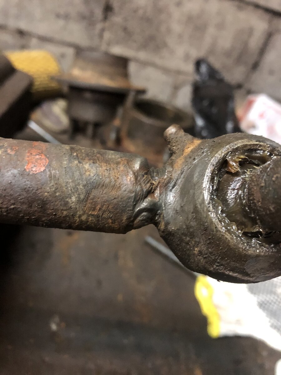

К тяге поперечной приварен наконечник прежним хозяином .
"пружинки" были на каждом шланге прицепов и полуприцепов ЗИЛ-МАЗ и на самих авто
за КРаЗ не знаю и другие.

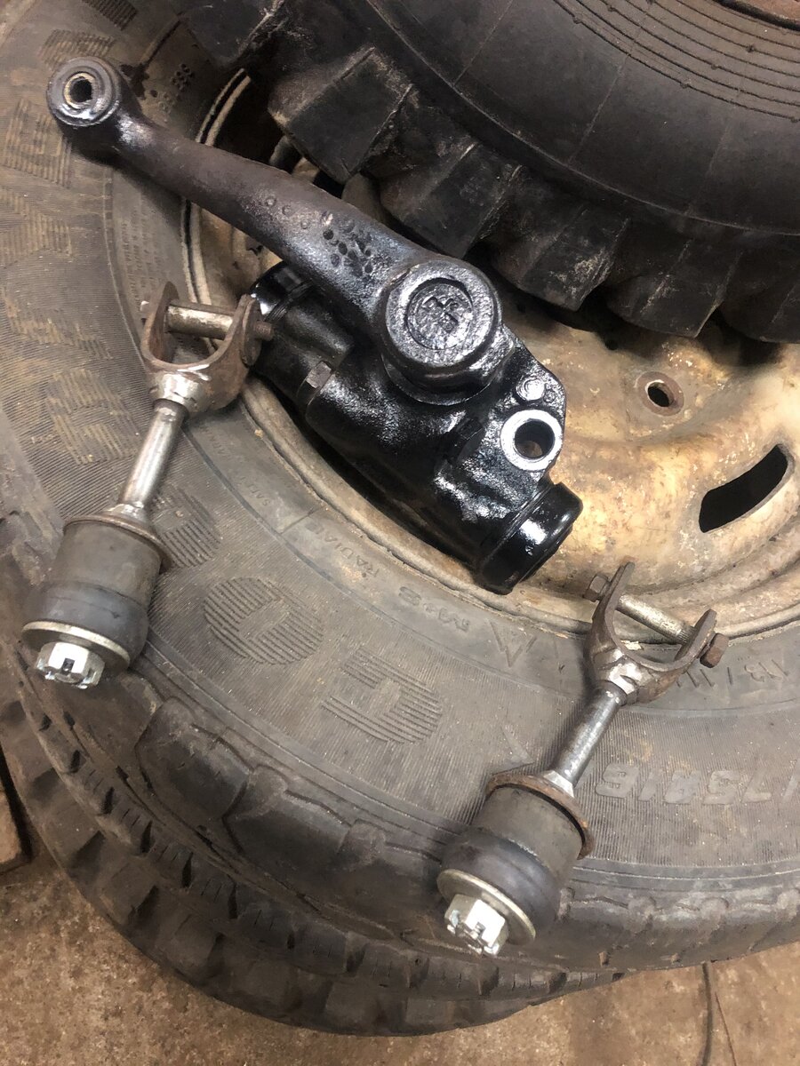

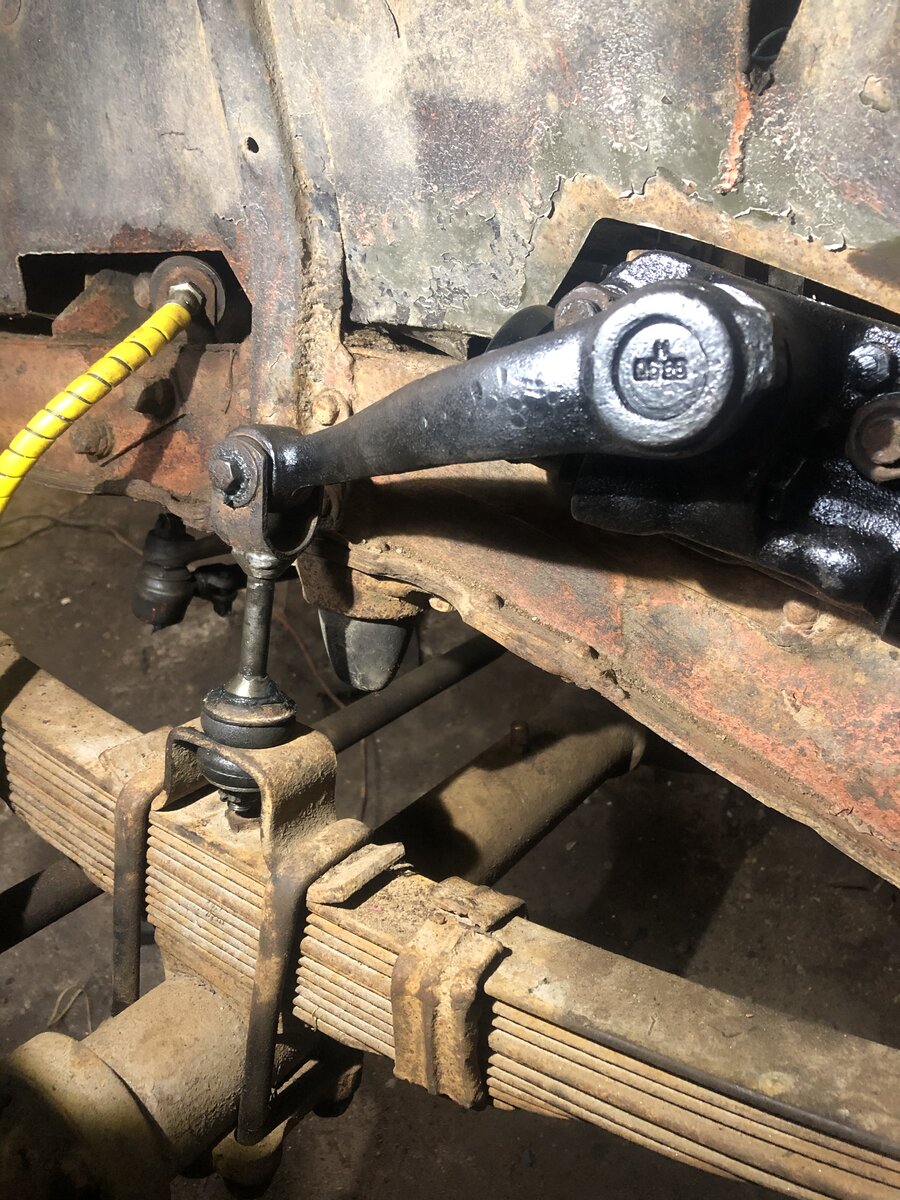

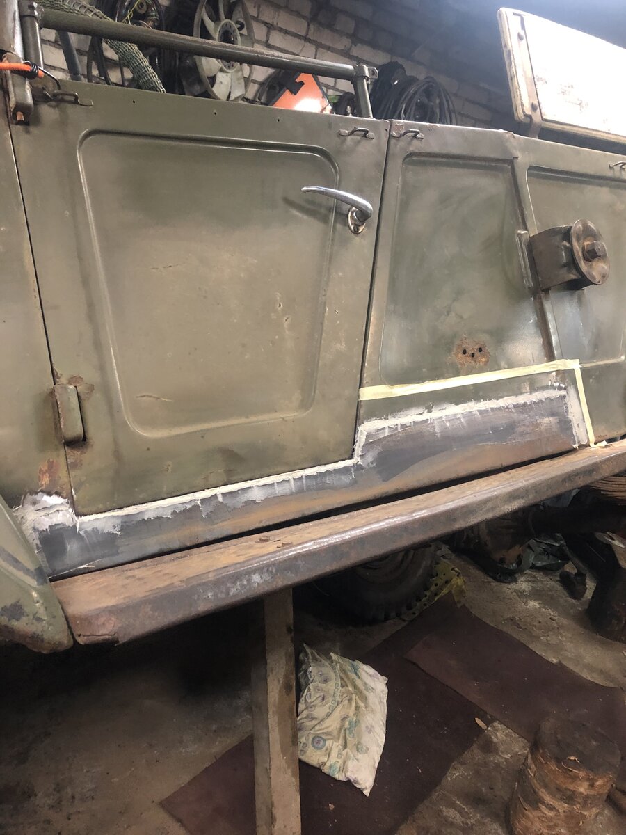

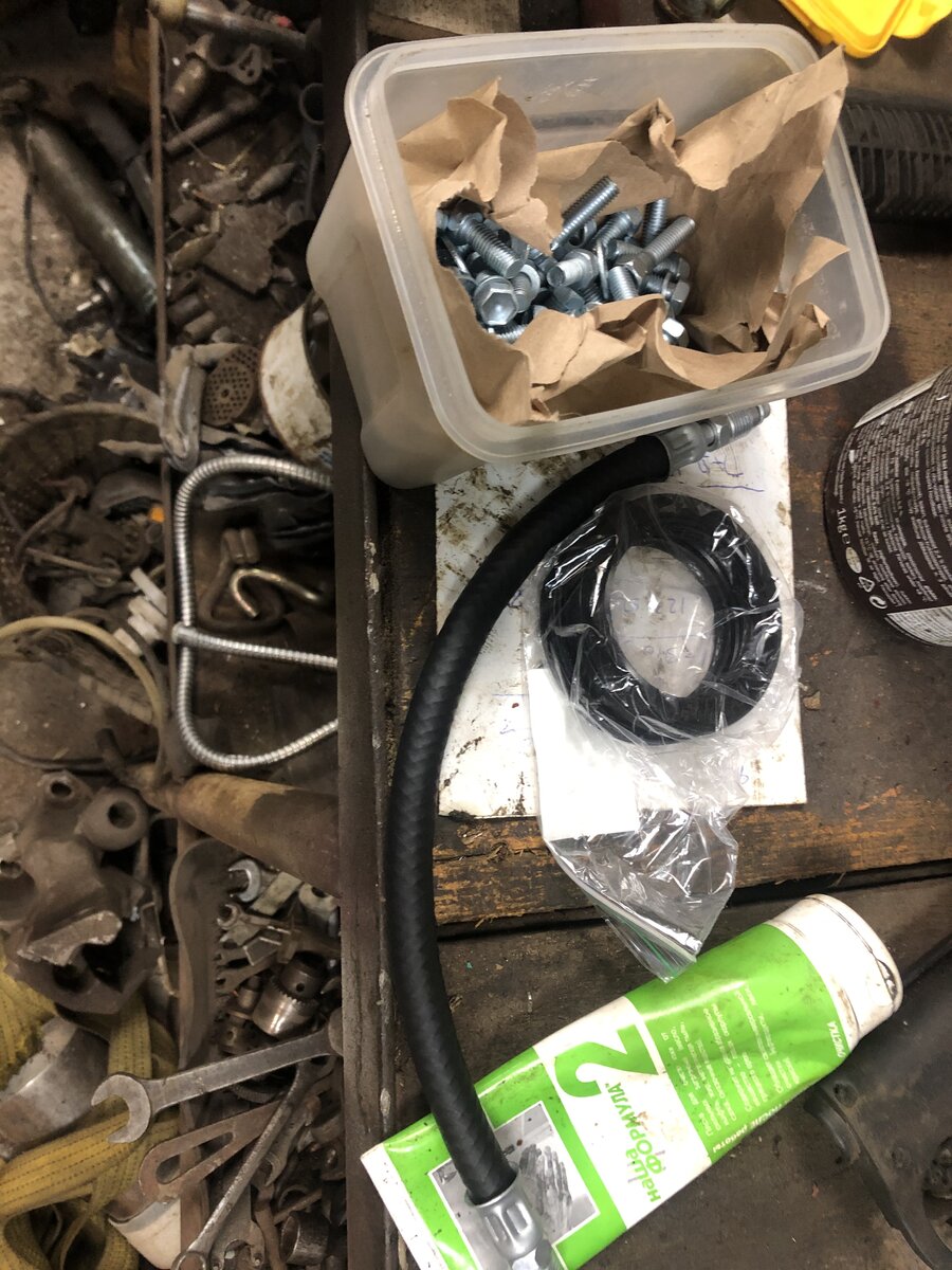

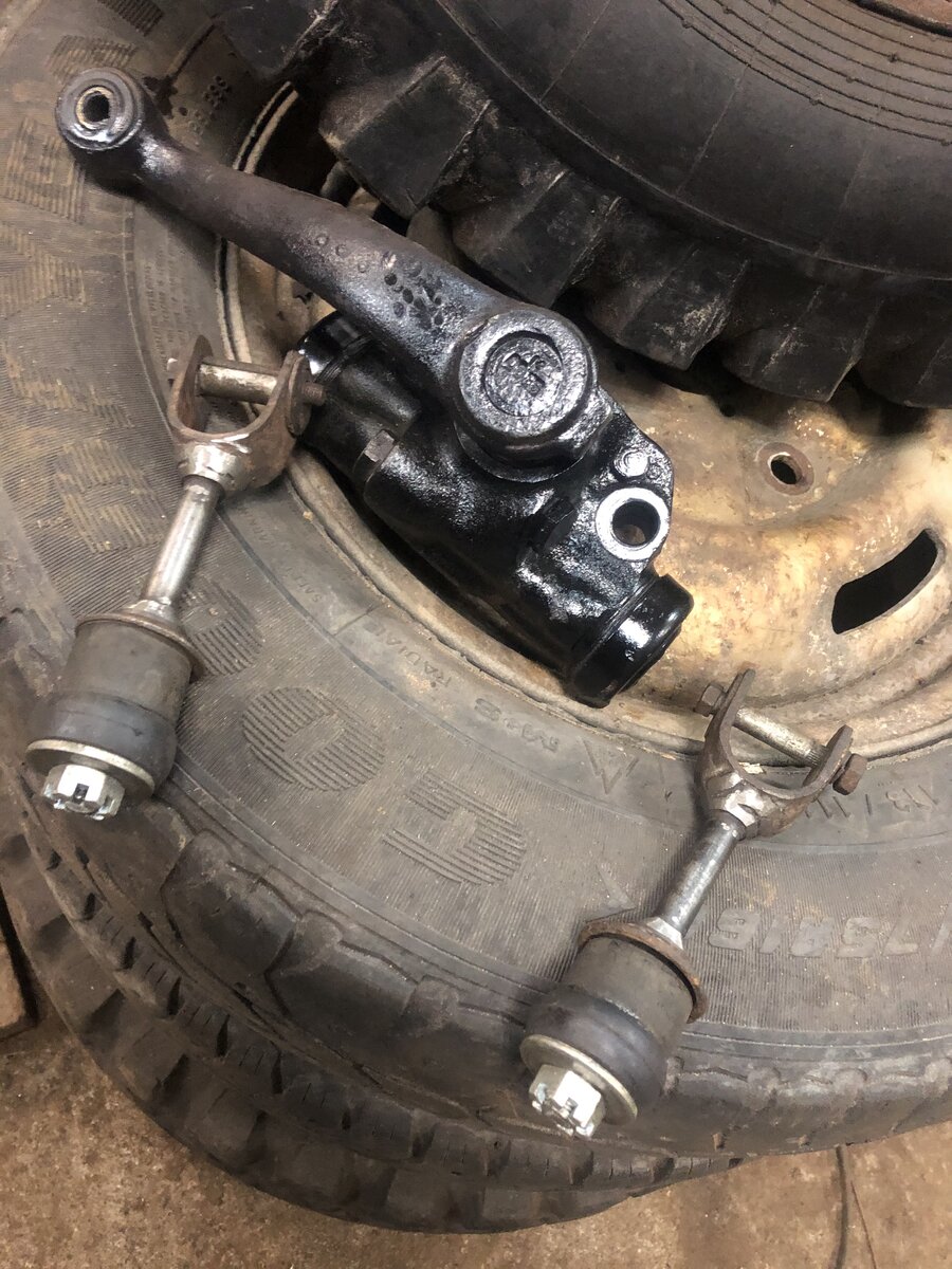

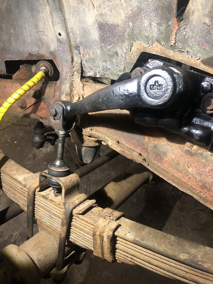

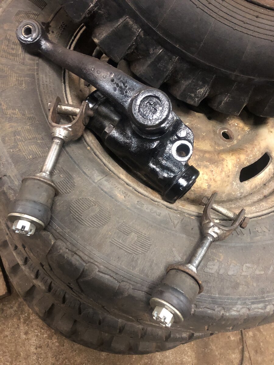

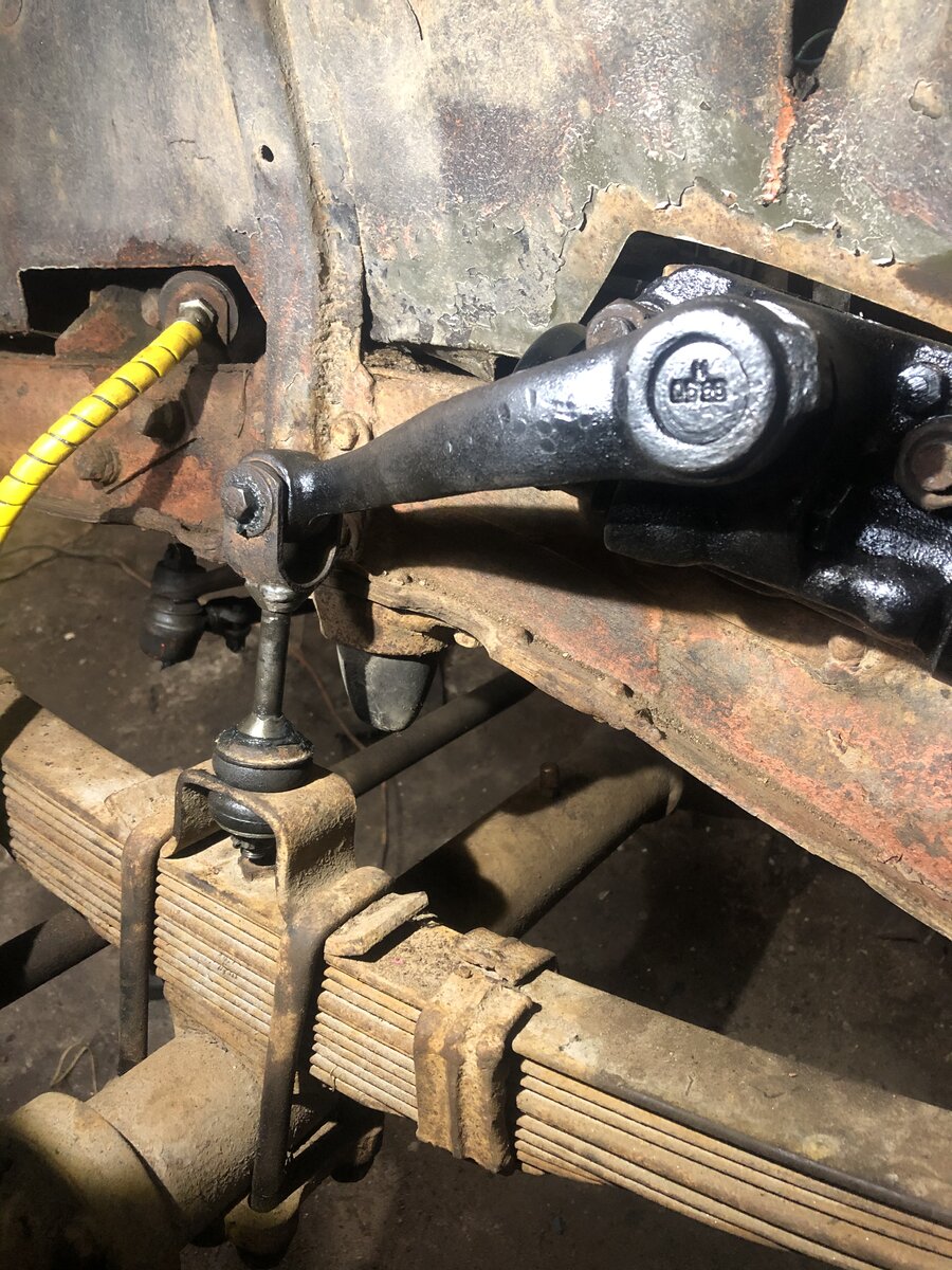

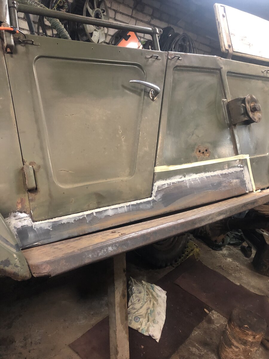

Работы с Газ 69 идут потихоньку. Хочу успеть к 9 мая . Фотографий особо нет . Подменена вся тормозная система , все втулки рессор . Перебраны передние амортизаторы с заменой втулок и изготовлены из стойки . поменены все топливные трубки , начал разбираться с проводкой . Немного проварены места которые требовали сварки . И ещё что-то сделано .
4 790
9 122
Ещё куплен новый тент . Пока не примерял . Оставил на потом . Нужна ещё диагностика каркаса .

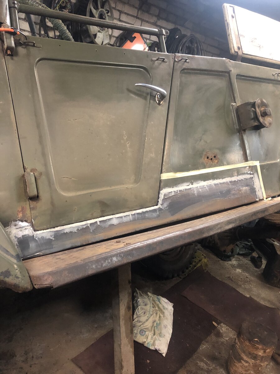

Работы с Газ 69 идут потихоньку. Хочу успеть к 9 мая . Фотографий особо нет . Подменена вся тормозная система , все втулки рессор . Перебраны передние амортизаторы с заменой втулок и изготовлены из стойки . поменены все топливные трубки , начал разбираться с проводкой . Немного проварены места которые требовали сварки . И ещё что-то сделано . Посмотреть вложение 182532Посмотреть вложение 182533Посмотреть вложение 182534Посмотреть вложение 182532Посмотреть вложение 182533Посмотреть вложение 182534
хотел спросить сварочный шов замазан герметиком или так кажется?
4 790
9 122
Зашпатлёван на грубую
4 790
9 122
Скажу честно . Всё по кузову делается на от.....бись . Машина нужна к маю . С полностью исправной ходовкой и подмазанным краской кузовом без дыр . Лето должна поездить . Потом вся разберётся и будет делаться на совесть . Хочу немного поездить . Т б это возможно на данном авто . Когда я купил победу то сразу разобрал и 4 года восстанавливал . Но по её состоянию на момент покупки ездить было не возможно . Газик должен лето поездить и принести радость новому владельцу т е мне . А пока в это время будут собираться необходимые детали и информация по тонкостям восстановления именно ГАЗ 69 . Можете теперь кидаться тапками в меня .
