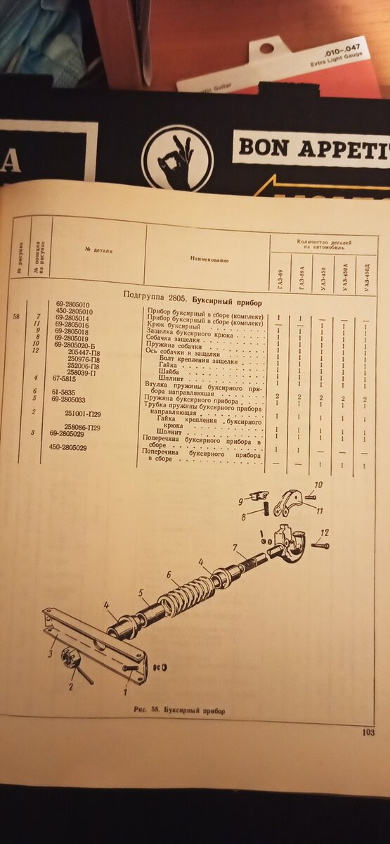

Понял.
Спасибо.
мне важен внещний вид самой головки.
Полностью эдентичны??
Одинаковые-ли номера??

Понял.
Спасибо.
Нет...у всех каталожные № разные и они не одинаковы внешне(хотя и 3151 и 452 головка буксирного прибора похожи).
3 602
т.е. внешне головка разного вида??.
положив их рядом, они будут отличаться??

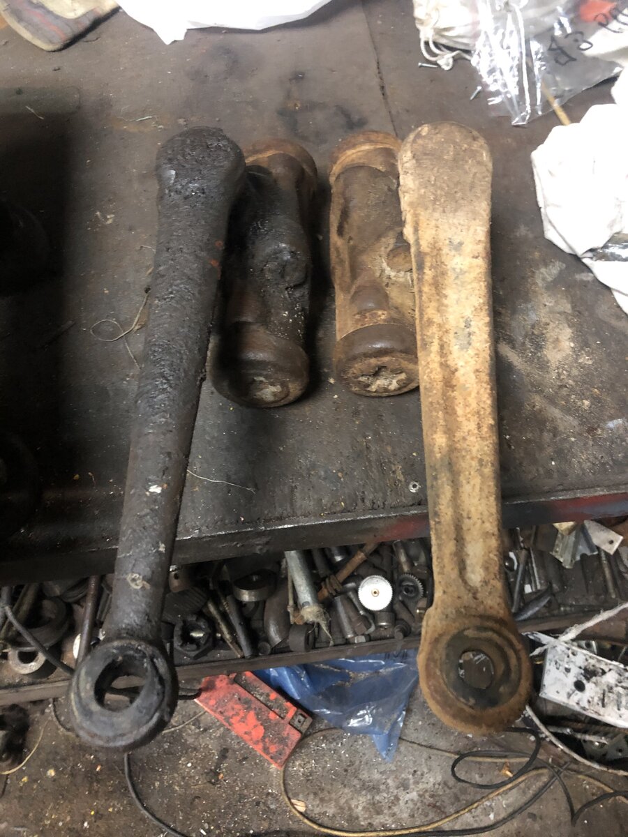

С ГАЗ 69 снял 2 задних амортизатора . Рычаги разные . Какой от чего ?
Олегович34
09.12.2014
664
784
Волгоград
У меня на победовских встречалась такая форма выштамповки рычага, я предположил что разные года выпуска.

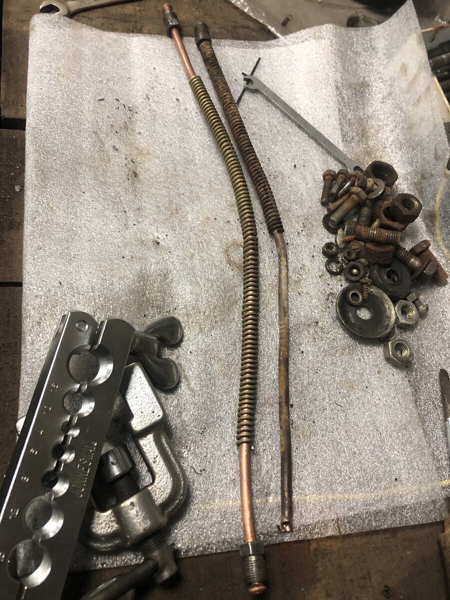

А защитная пружина вокруг новой трубки от чего? Старая почищена или можно где-то новую купить?

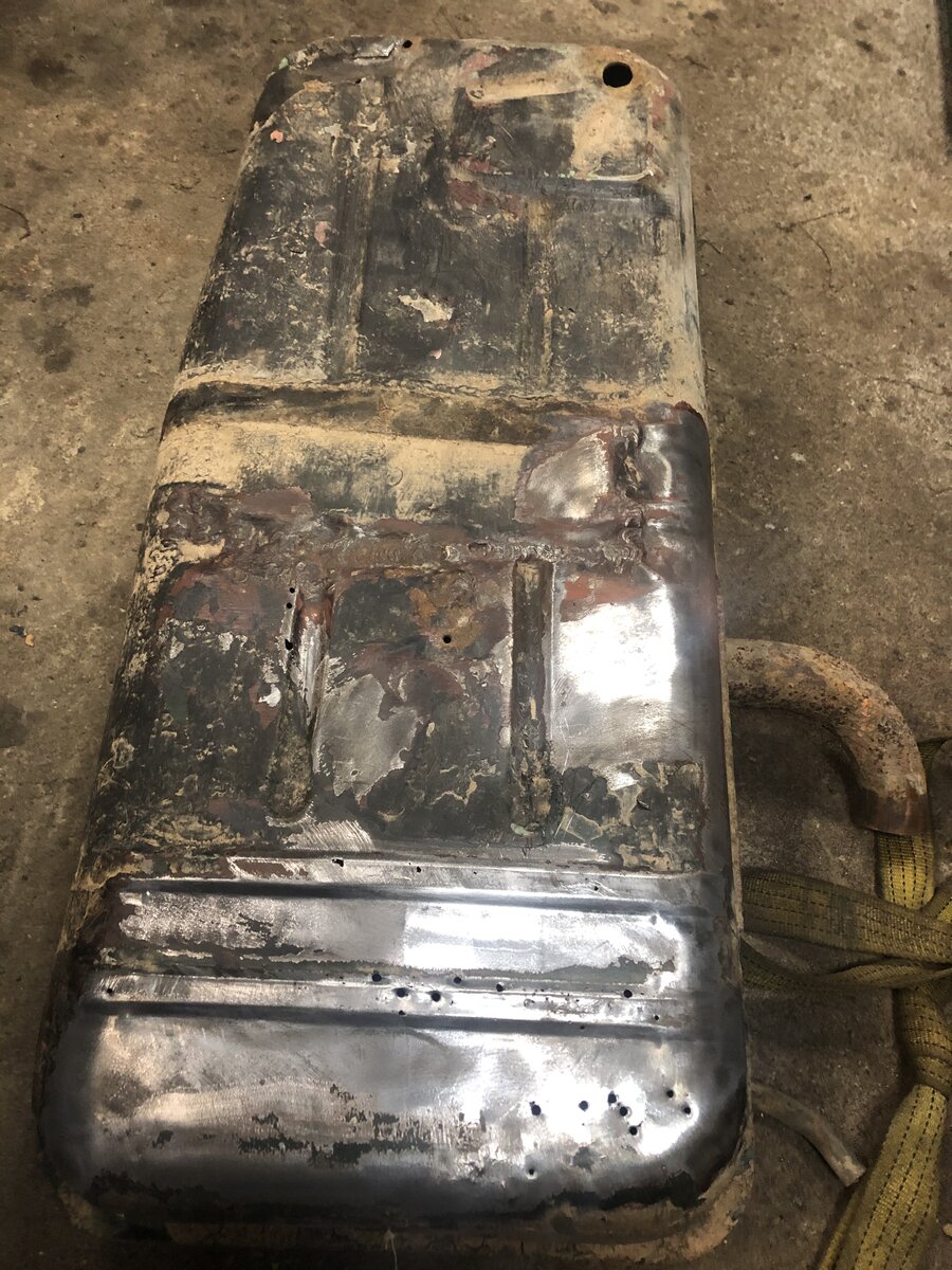

Бензобак плачевный .
4 785
9 109

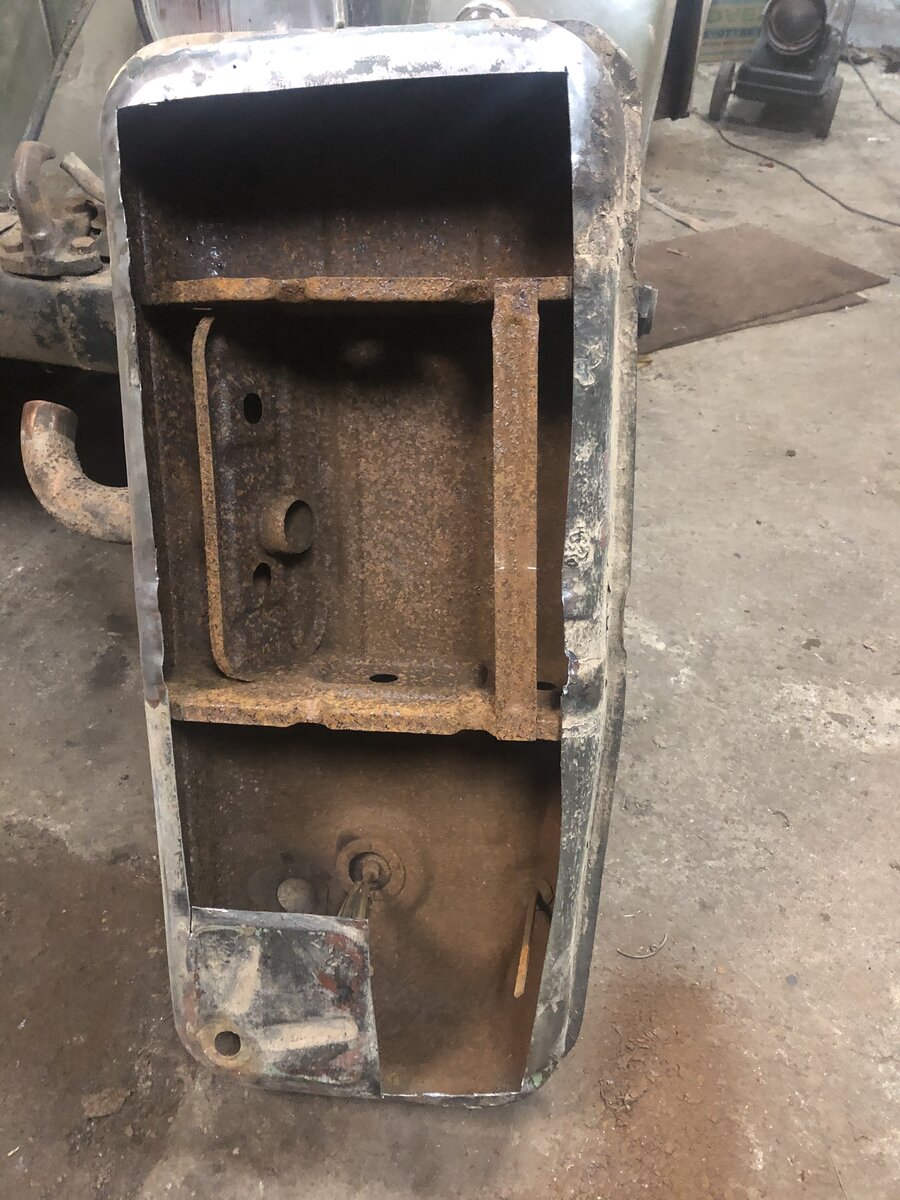

Разрезал . Буду восстанавливать . Если после песка его верхняя половина будет нормальная . Осталось найти пескоструй . Зимой это проблема .

https://www.avito.ru/tyumen/zapchasti_i_aksessuary/gaz-69_1896036199
А чем вам(на авито), хороший бак из Тюмени не угодил?Он правда судя по горловине от 450/451 Уаза(полностью взаимозаменяем с 69 баком).Головину переварить легче
чем мучится с полным гнильем.. Да и цена норм.
4 785
9 109
Не видел его . Посмотрю .

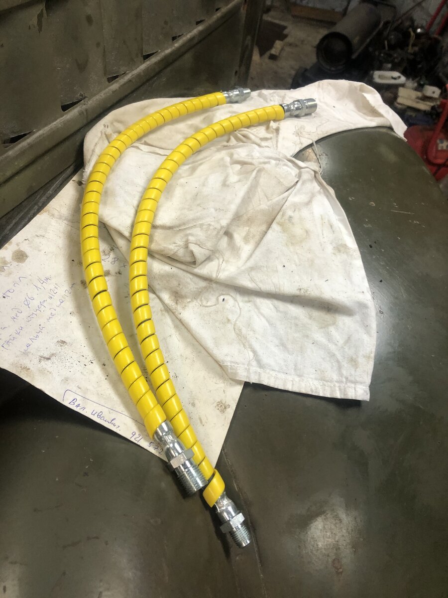

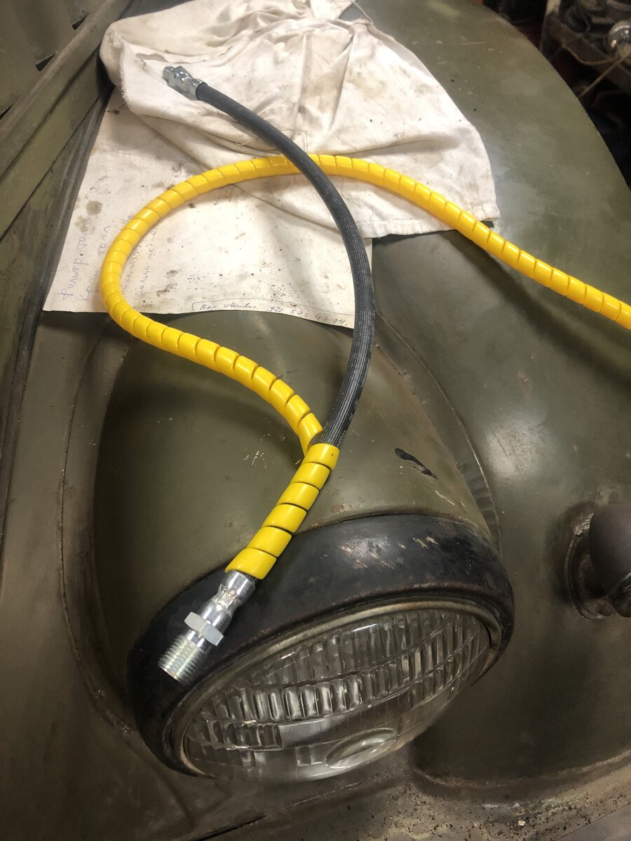

Чего то работа с тормозами затянулась . Цилиндры , колодки , солдатики , манжеты . Всё новое . Шланги тоже новые . Т к передние шланги были потёртые колёсами и рессорами решил одеть на новые шланги пластиковую защитную спираль от гидравлических шлангов .

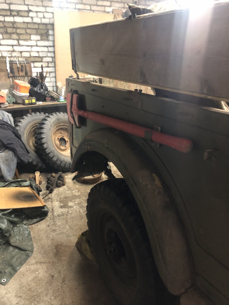

Не удержался примерить БСЛ на родные крепления по правому борту. . Лопата естественно будет зелёная .

А спиральные накладки от гидравлики, они на подвижные шланги рассчитаны? Сама накладка натирать шланг не будет при езде? :rolleyes:
4 785
9 109
Не думаю . Да и площадь соприкосновения большая
4 785
9 109
где такая оплетка продается?
В конторах где гидравлические шланги запрессовывают на заказ . Там всякие размеры . Этот 12 мм. Мастер сказал что не ходовой размер , редко применяется

Тормозные шланги ещё хорошо одевать в пружины с большим шагом витков. В этом случае хорошо видны трещины шлангов от времени при старении. На иномарках такое часто встречается.
