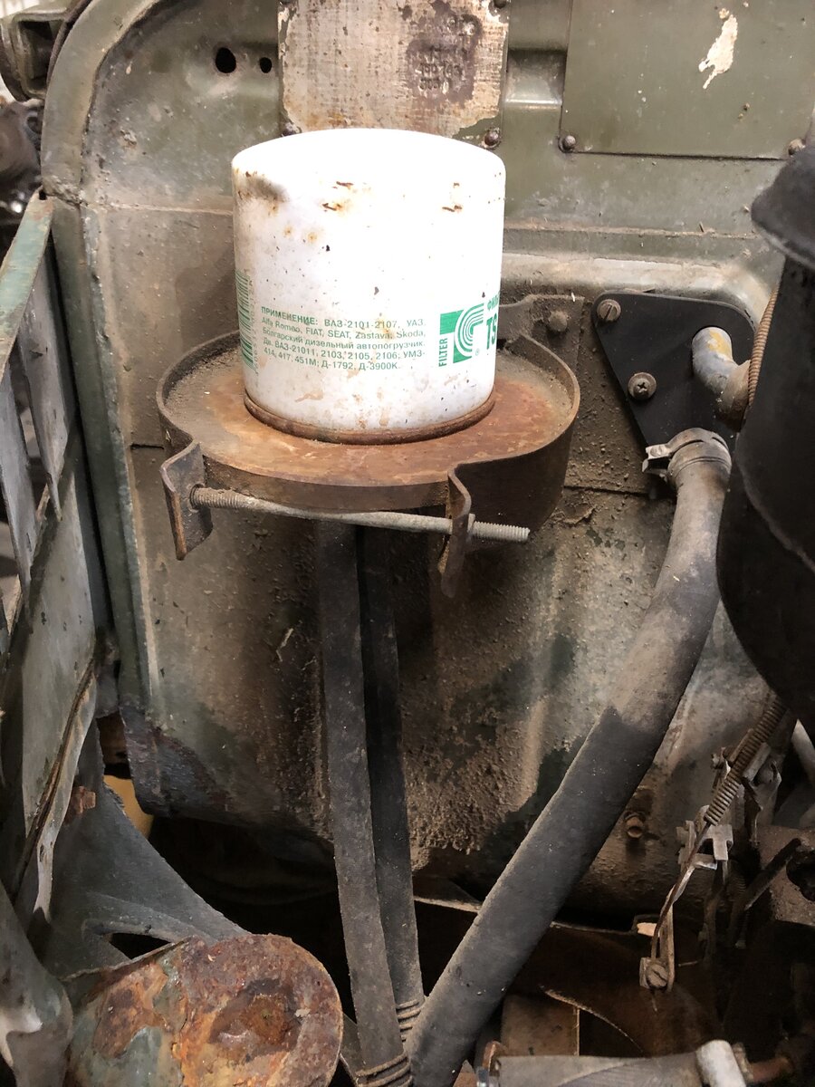

Не смог удержаться ! Завёл мотор . Работает . Видео залить не получается .

Движок обычный? Если это бывшая радийка возможен вариант с 88 поршневой.

Головку не снимал . Маркировка мотора 69Э . Машина или радийка или химразведка . Пока не разобрался

На блоке 20

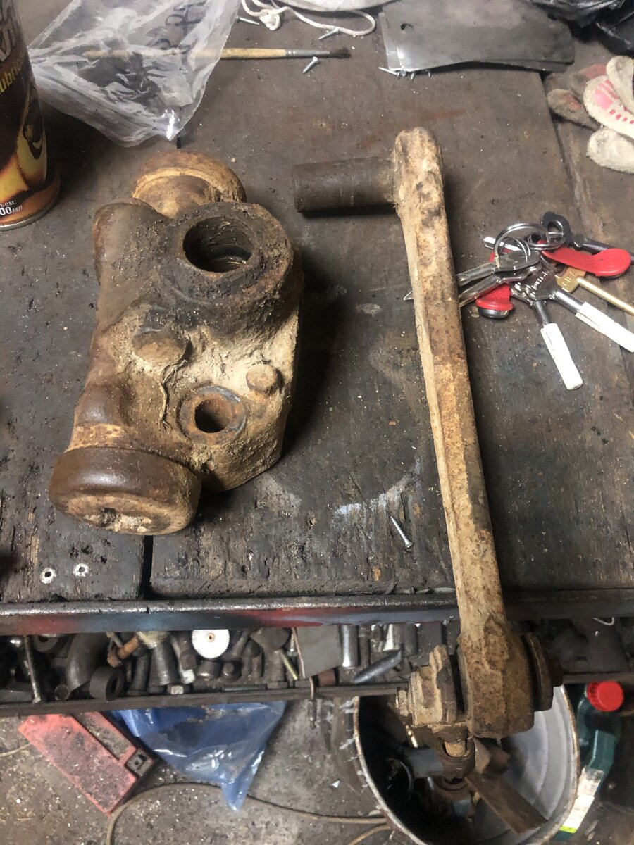

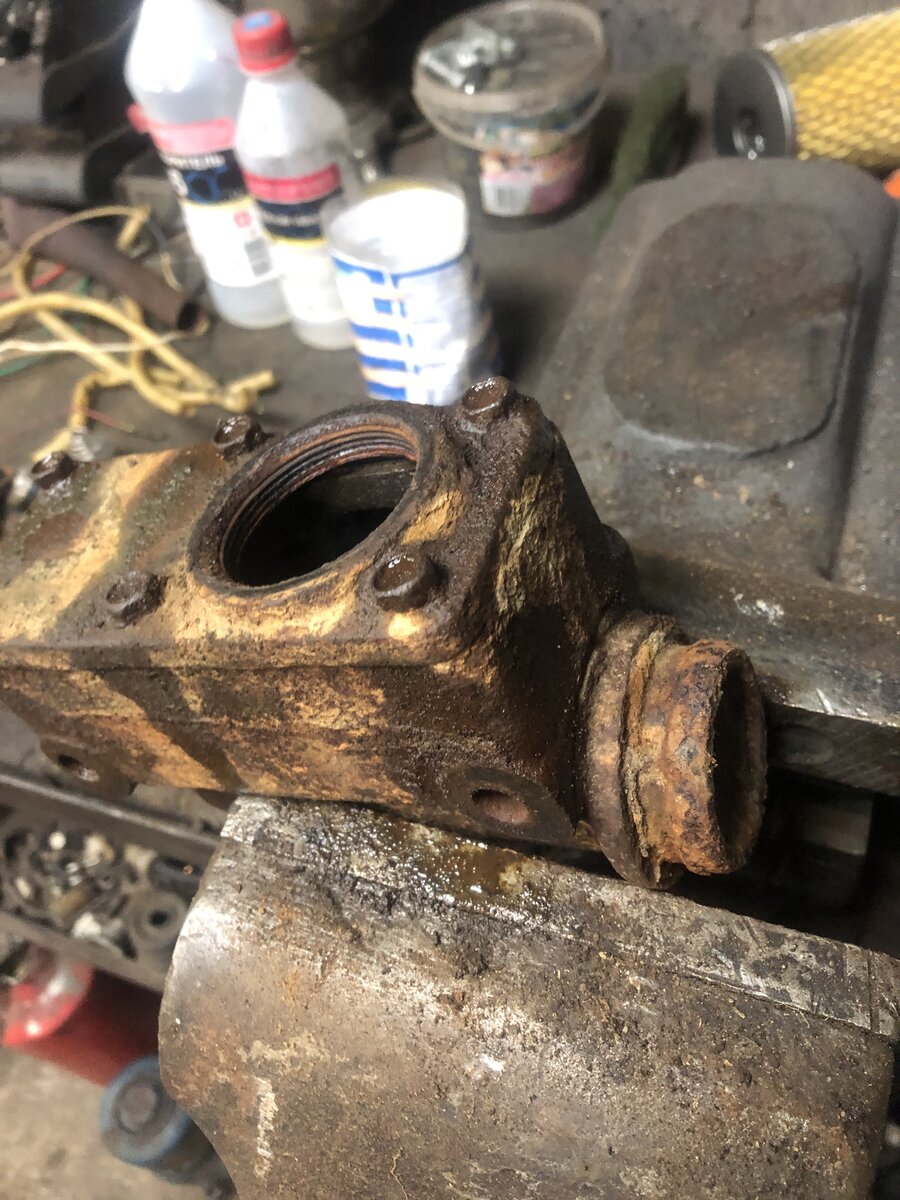

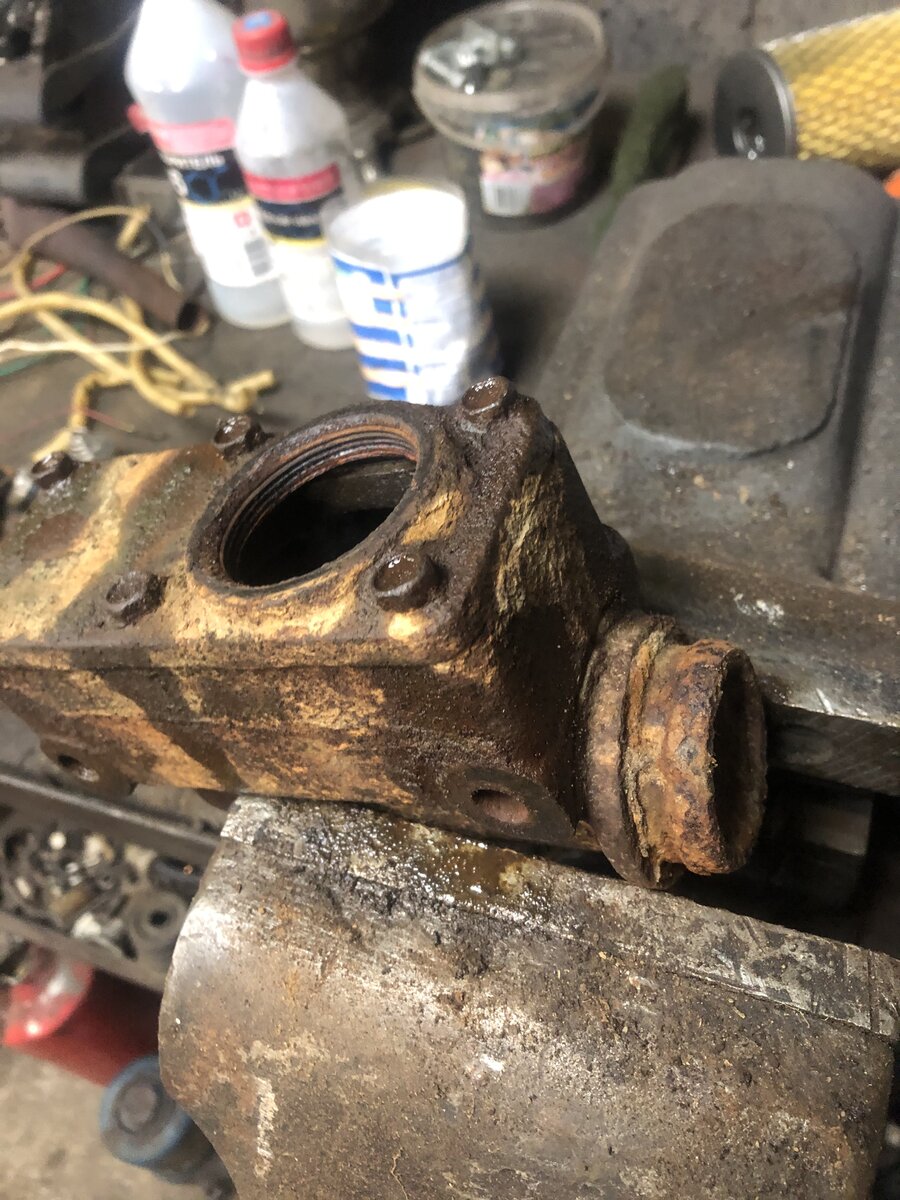

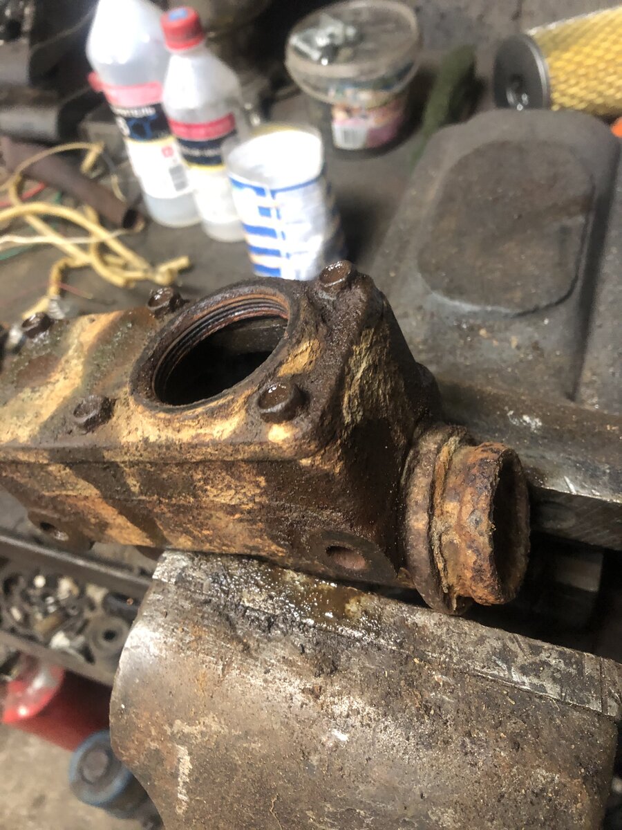

Косяков конечно много на машине . Задние амортизаторы . Один сломан , другой течёт . И пустая тормозная система . Задние цилиндры новые но ржавые . В мусор . Гтц ржавый в мусор . Даже разбирать не стал. До передних не добрался пока .

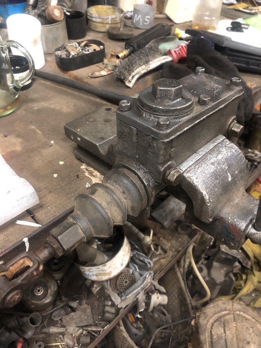

На замену уже собран другой из имеющихся корпуса и новых манжет и клапана . Осталось покрасить и на машину .

Косяков конечно много на машине . Задние амортизаторы . Один сломан , другой течёт . И пустая тормозная система . Задние цилиндры новые но ржавые . В мусор . Гтц ржавый в мусор . Даже разбирать не стал. До передних не добрался пока . Посмотреть вложение 180718
Так как у самого Газ-69...отвечу на некоторые ваши вопросы.
Вся машина ,выпускавшееся до 1973 г,хороша унификацией...слава ссср.В Уаз-469/3151 половина з/ч ходовки
идет под каталожным № начинающимся на 69.Значит детали взаимозаменяемы!
Тормозн колесные цилиндры(на 32 мм), есть в автолабазах...ГТЦ (старого образца от Уаз-452) тож.
Новые рычажные аморты не дифицит ни разу...их много фирм сейчас с армейск хранения продают.
