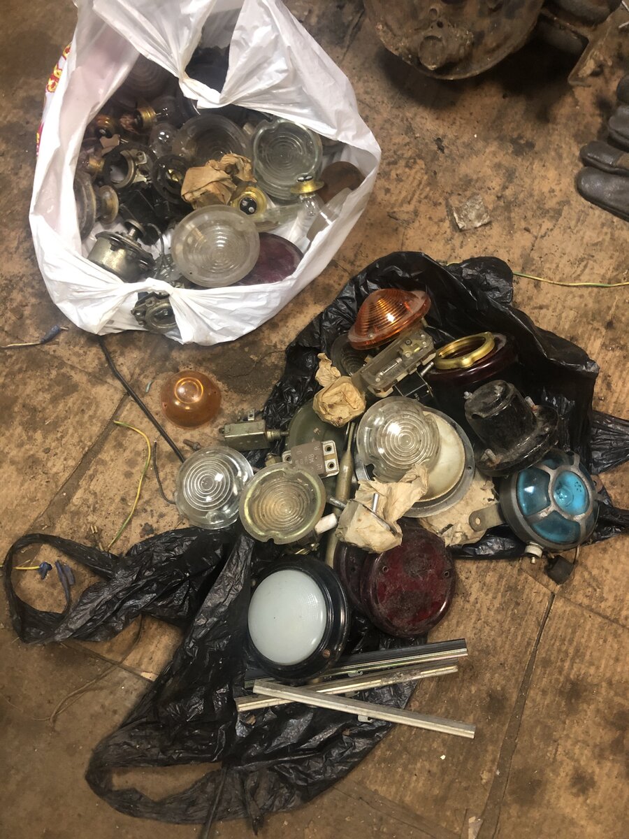

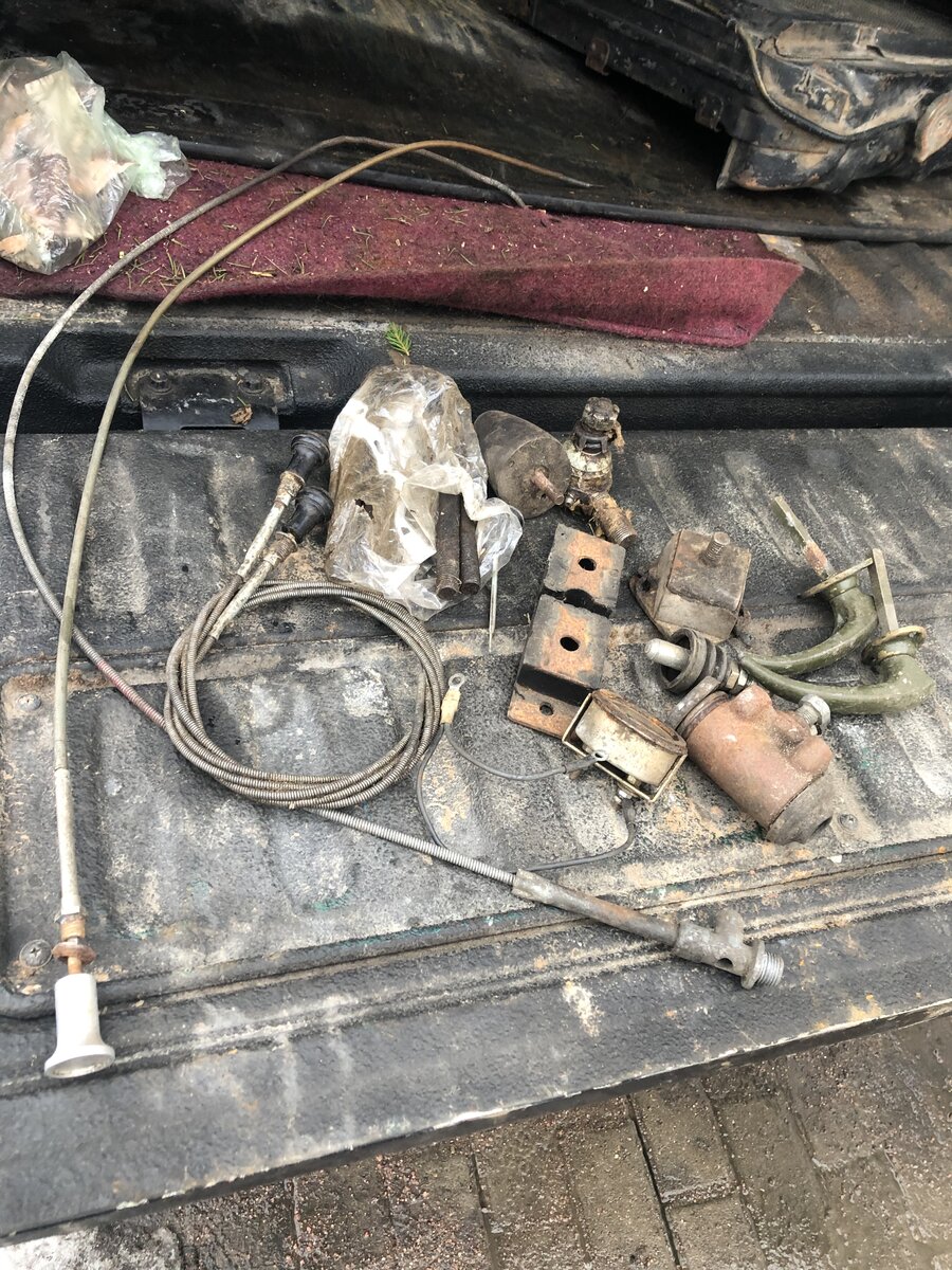

Знакомый принёс всяких запчастюшек ГАЗику . Не шибко ценно но что-то есть .

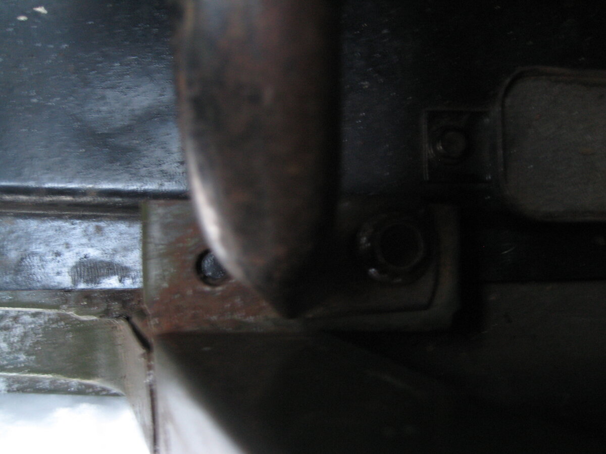

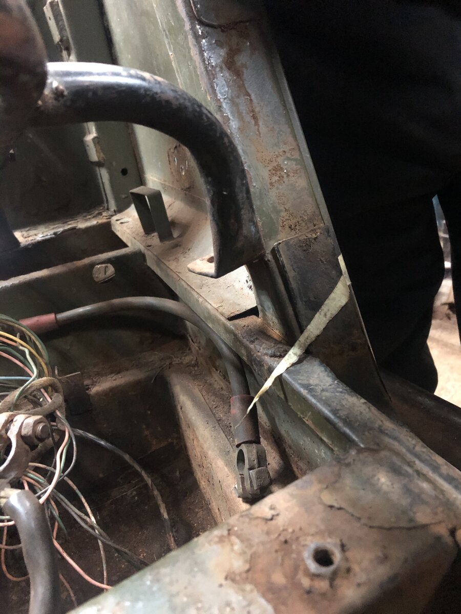

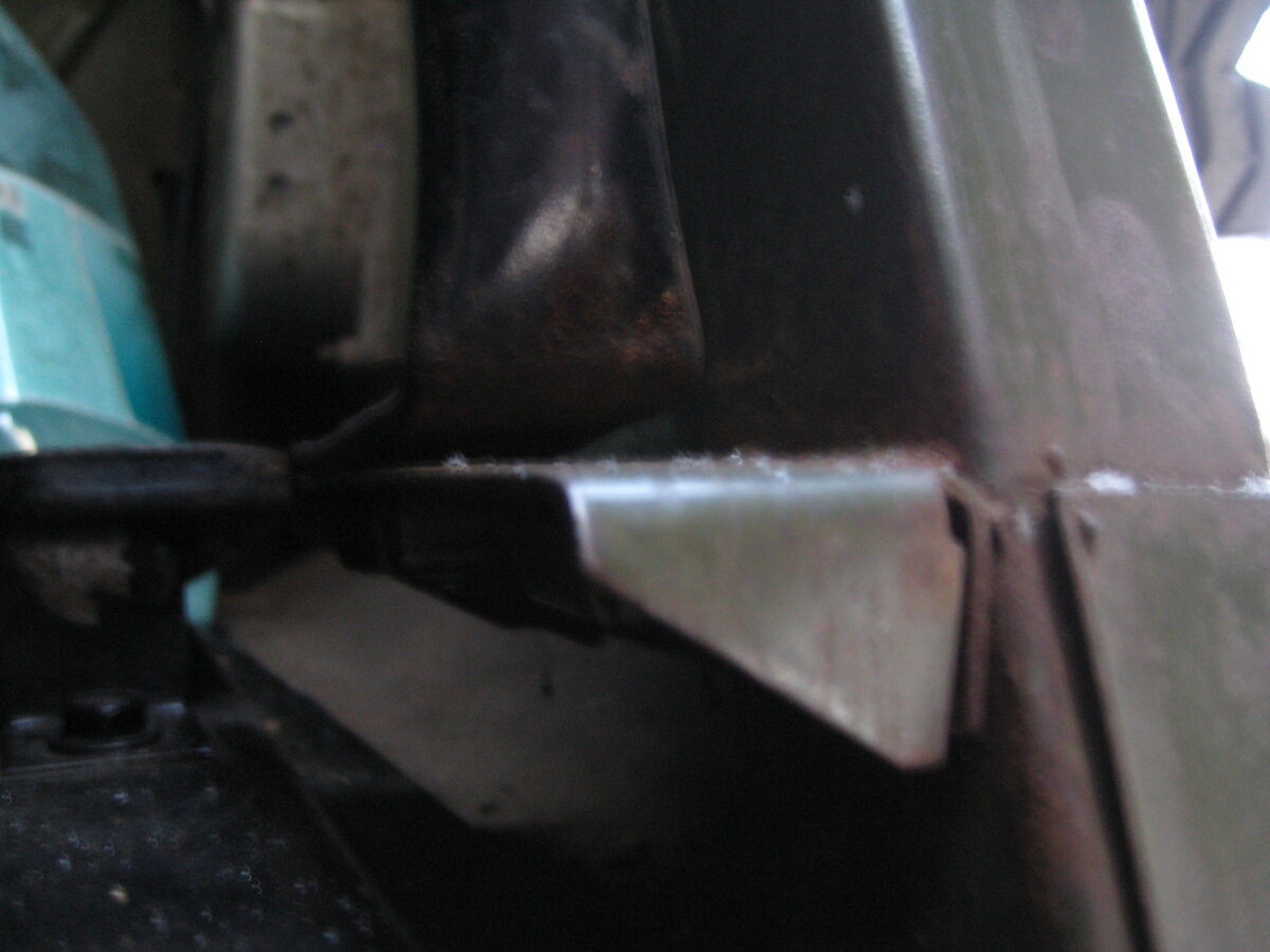

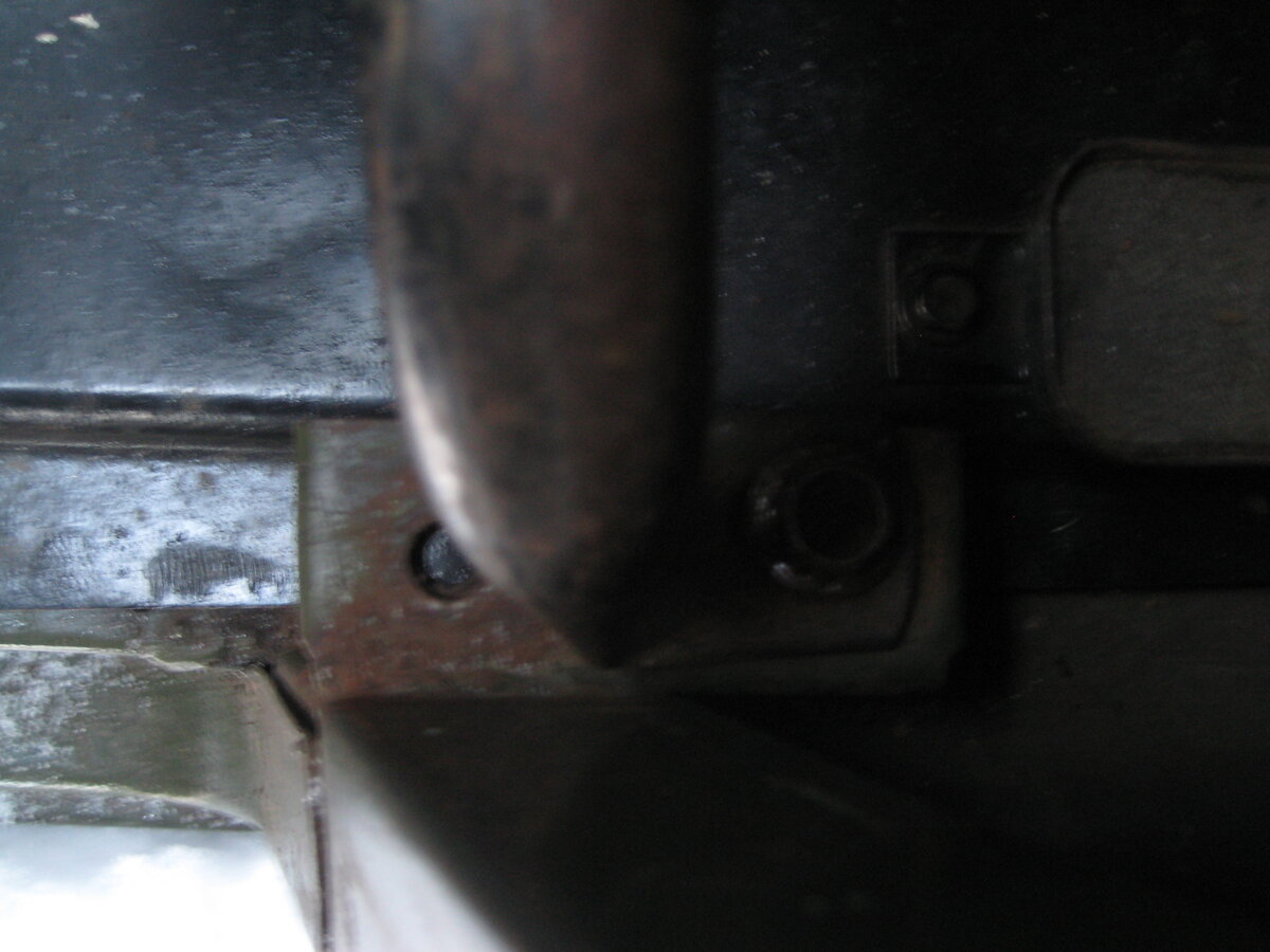

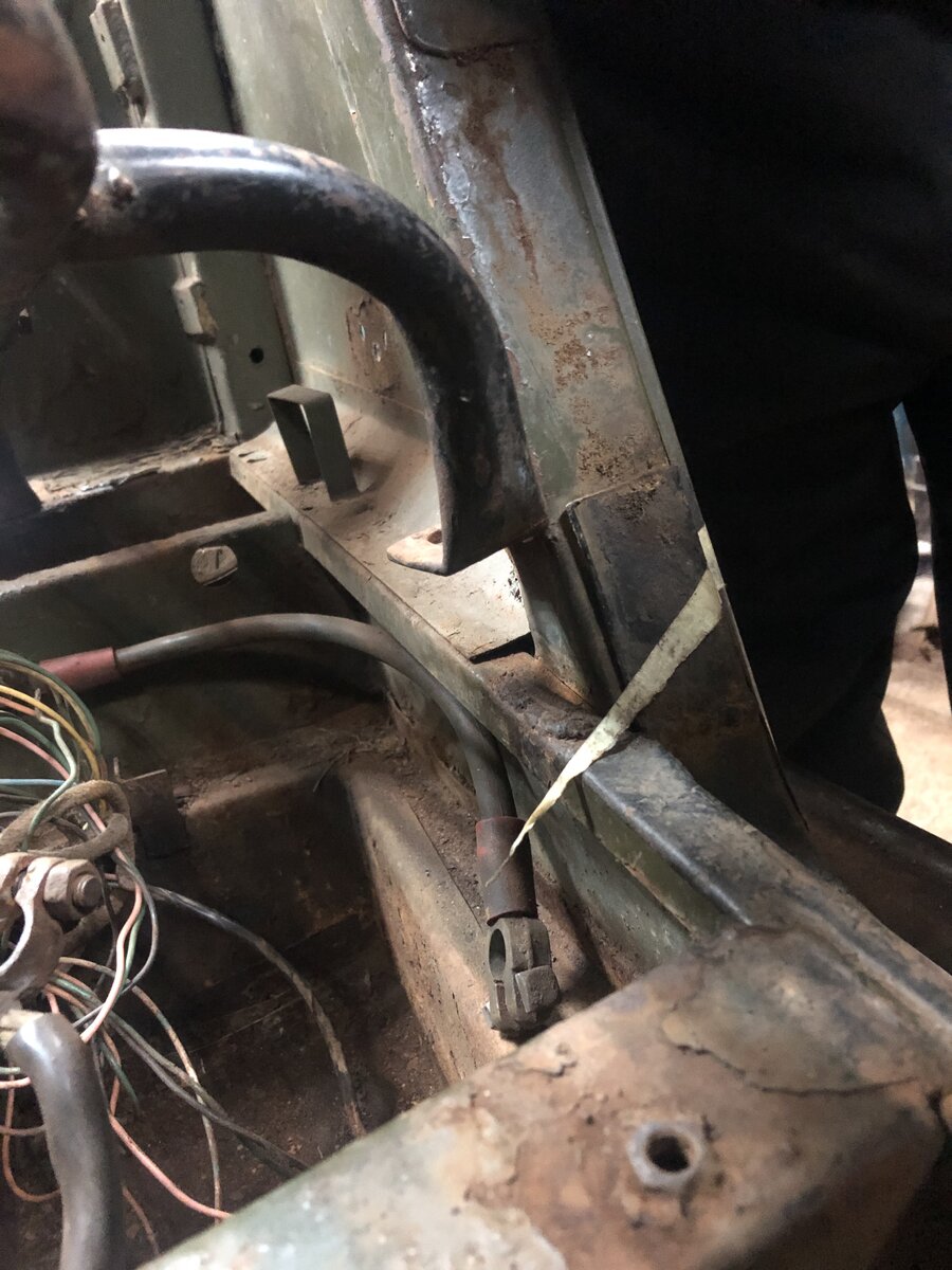

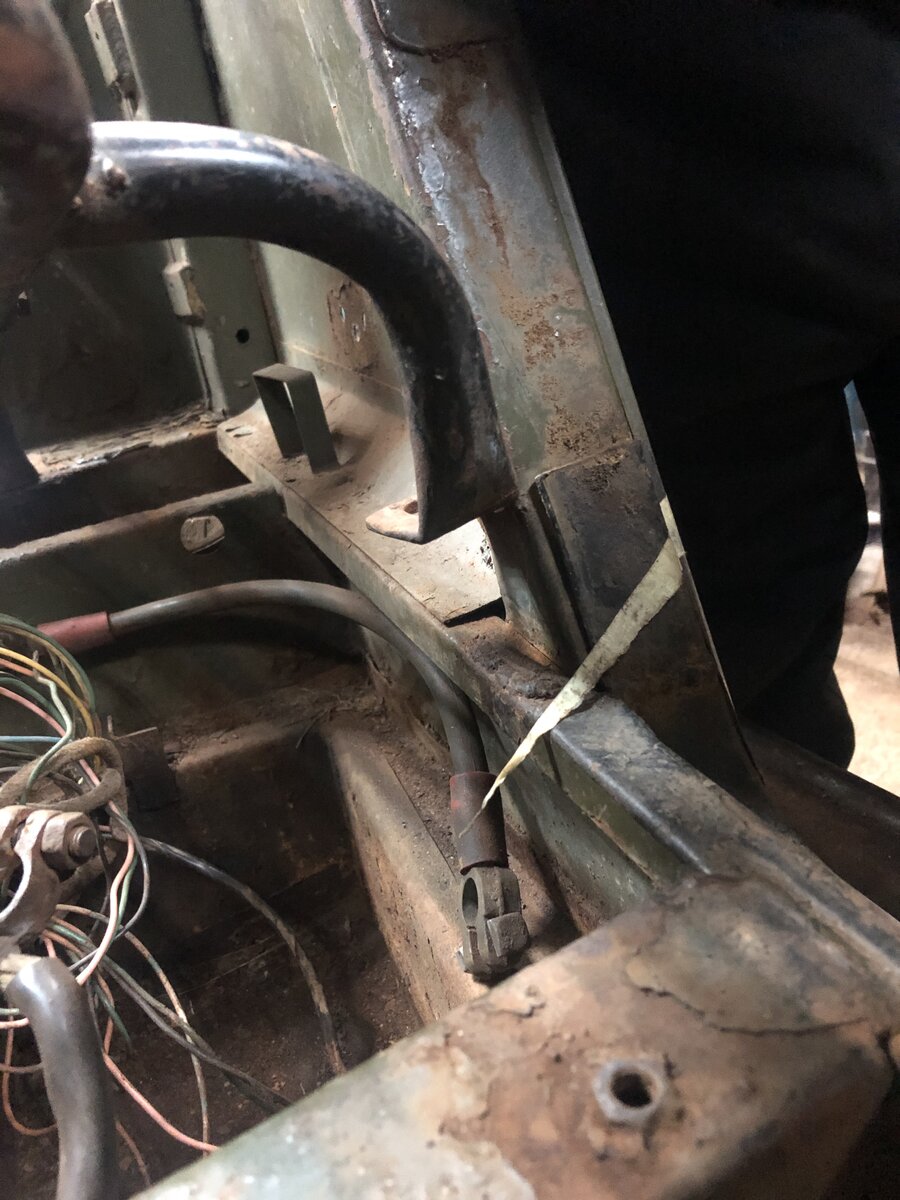

Примерил сегодня каркас водительского сиденья. Оригинального вместо колхозного . Оказалось что кронштейна одной опоры нет . Он срезан . Тот что у дверного проёма . Ни у кого нет фото чтобы понимать как он хоть выглядел ?

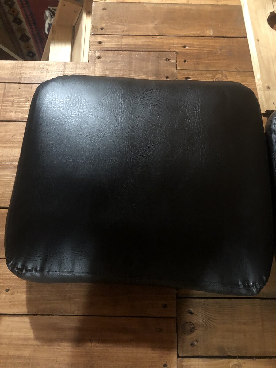

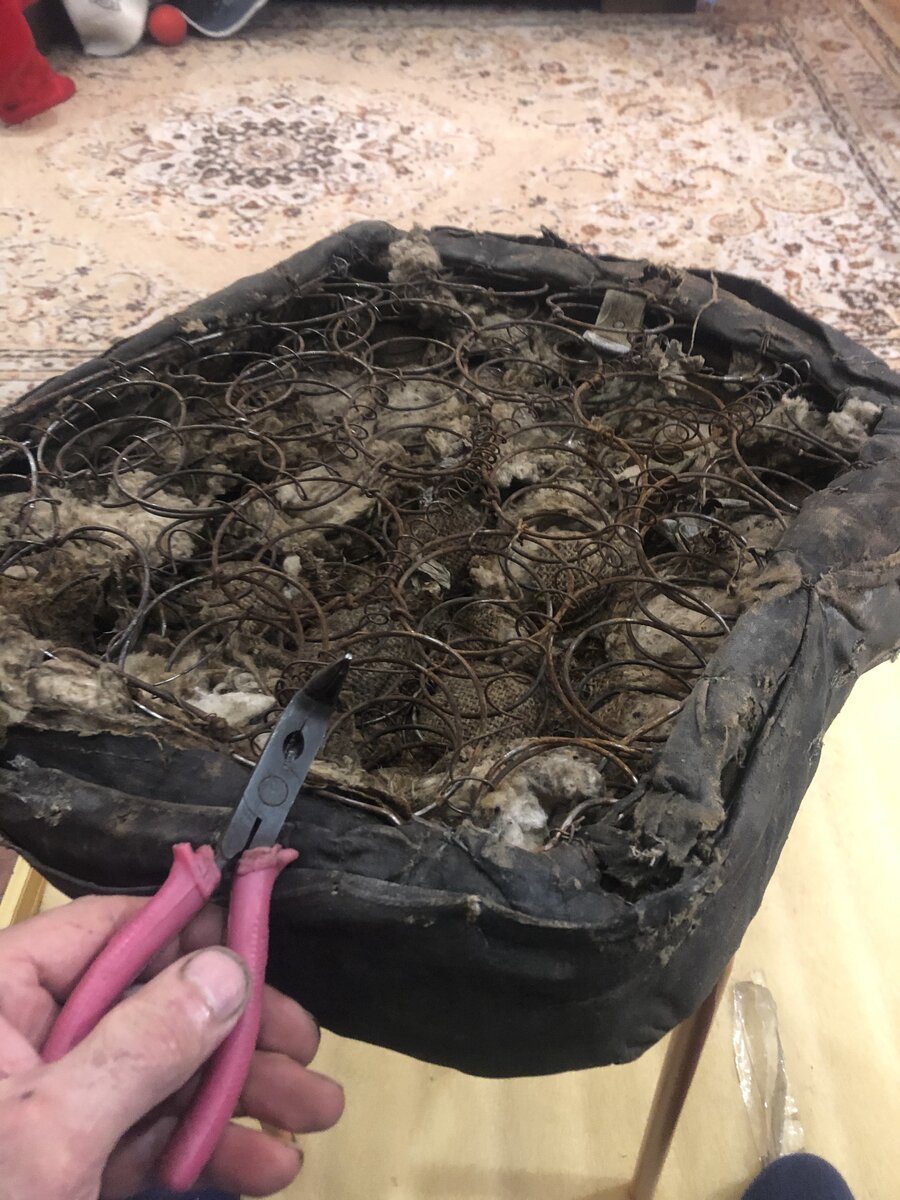

Занялся сиденьями . То ещё занятие . Состояние плачевное . Особенно водительского .

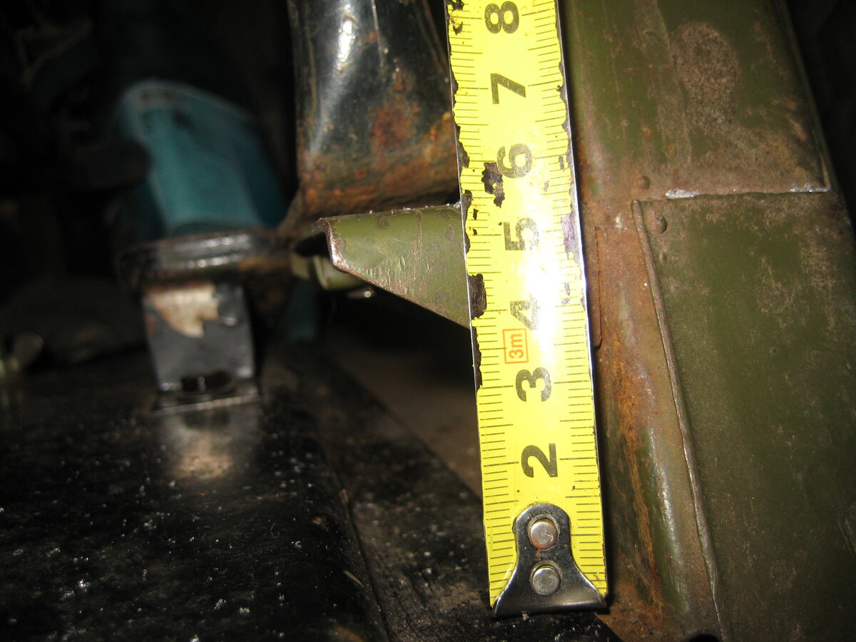

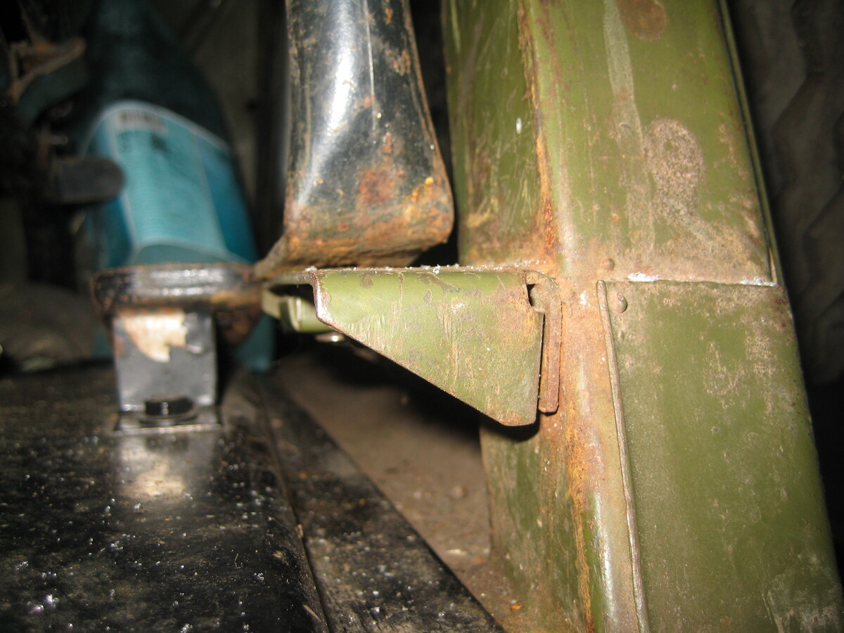

Примерил сегодня каркас водительского сиденья. Оригинального вместо колхозного . Оказалось что кронштейна одной опоры нет . Он срезан . Тот что у дверного проёма . Ни у кого нет фото чтобы понимать как он хоть выглядел ? Посмотреть вложение 183001
Там ничего сложного...завтра сфотографирую.
Реакции: СЭМ и Зубр
maxx1969
16.10.2013
936
1 741

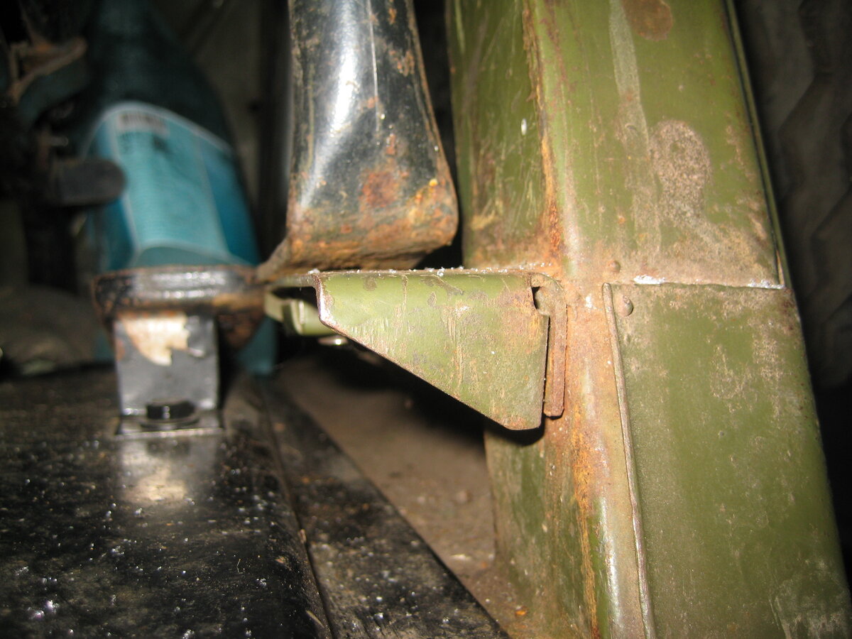

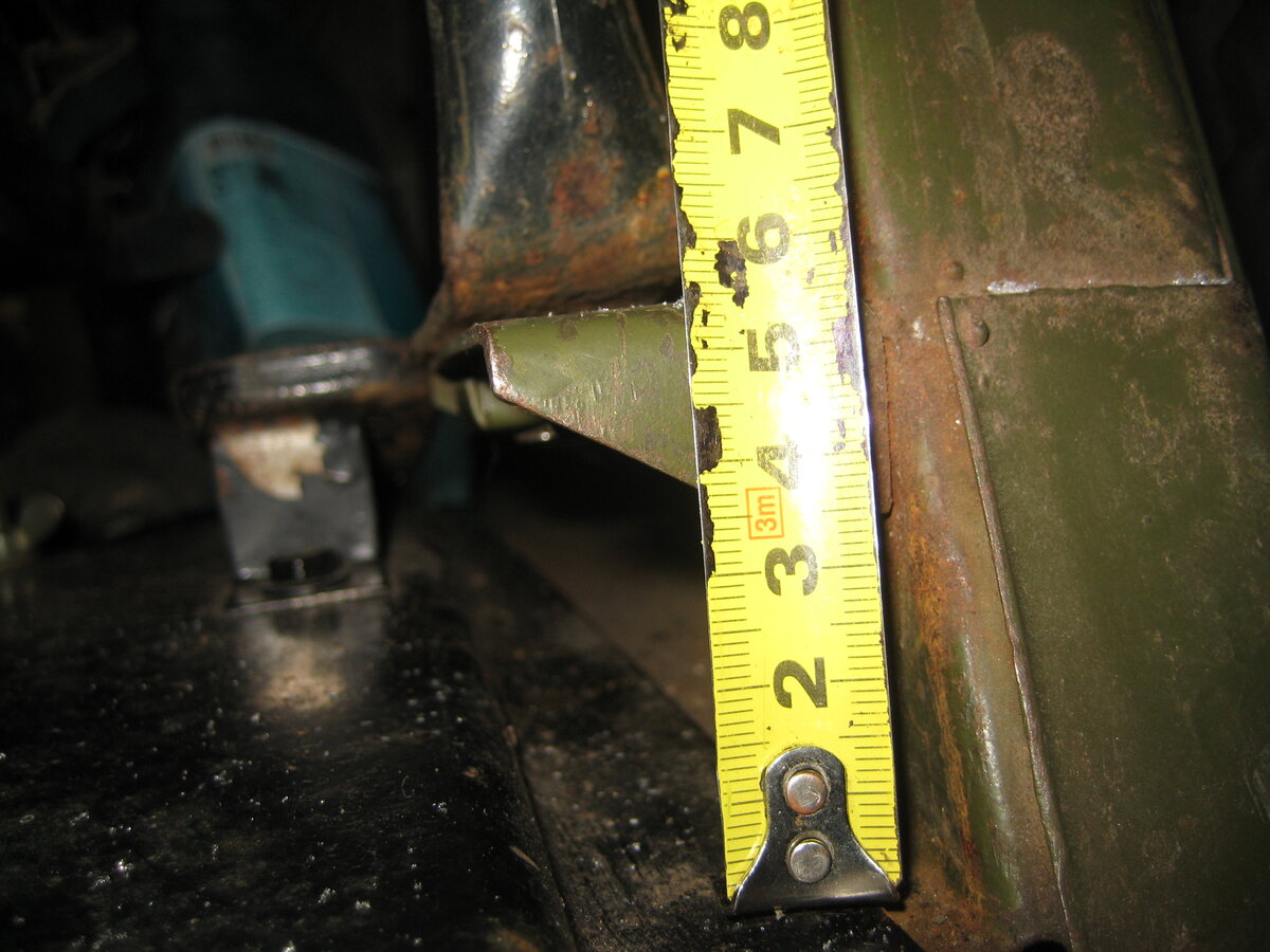

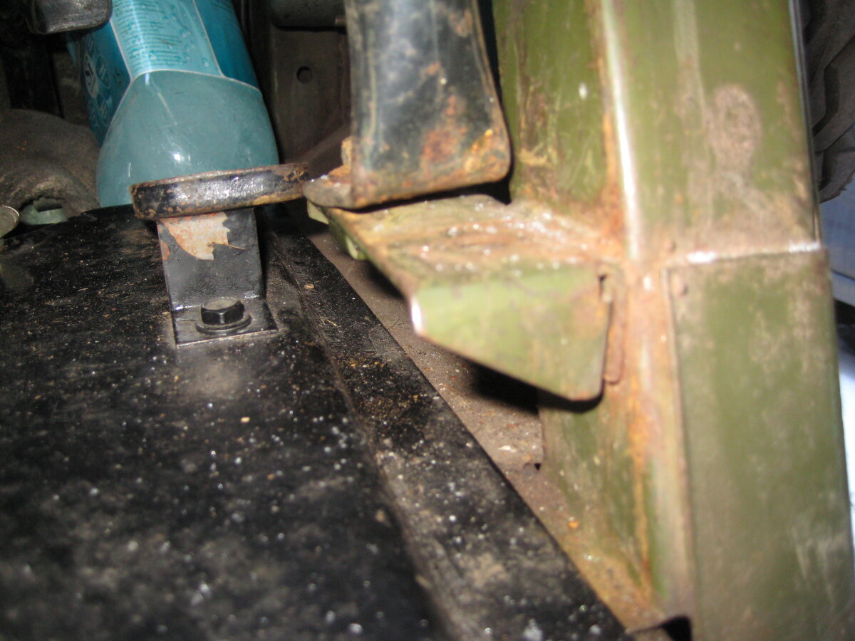

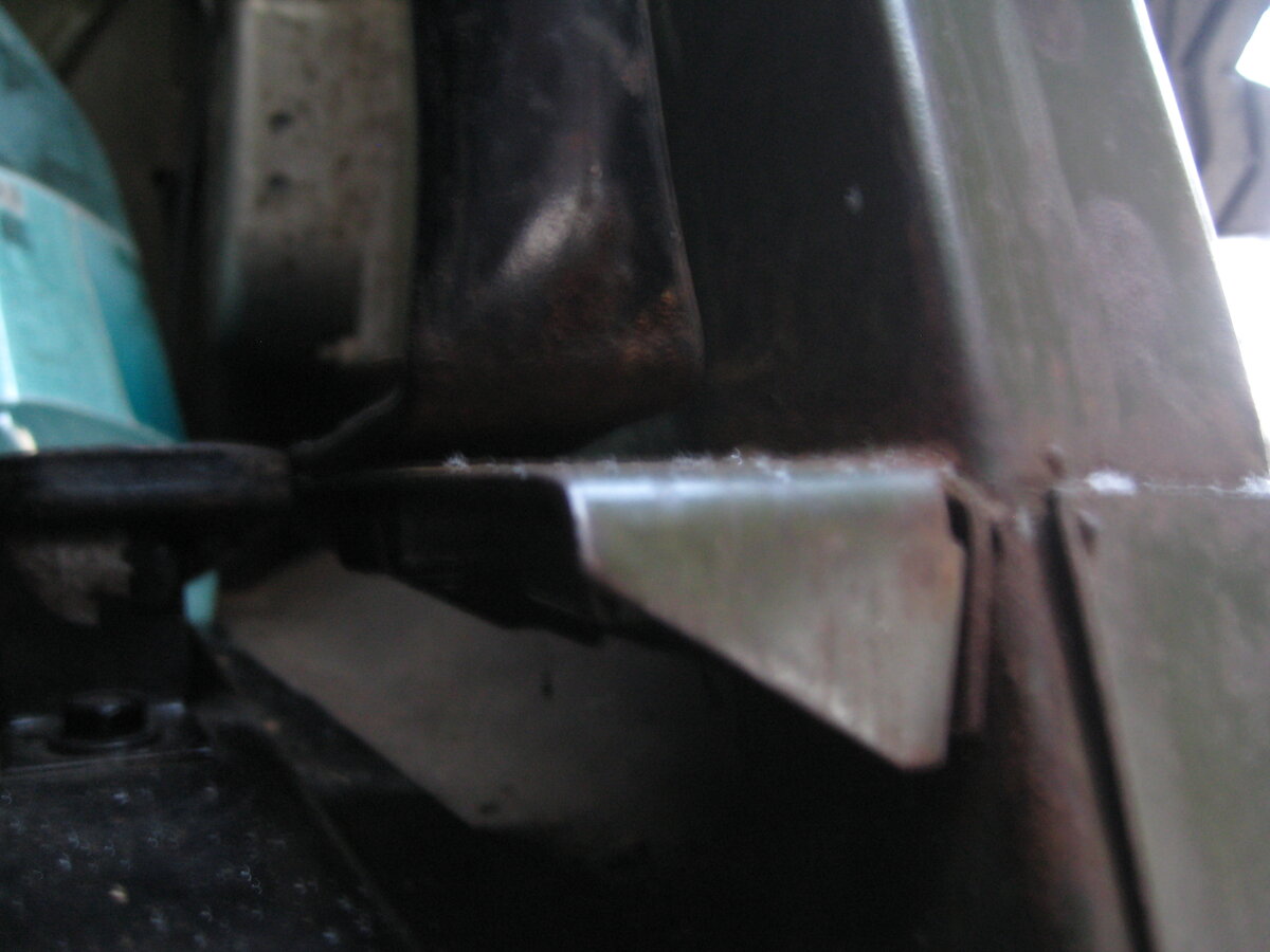

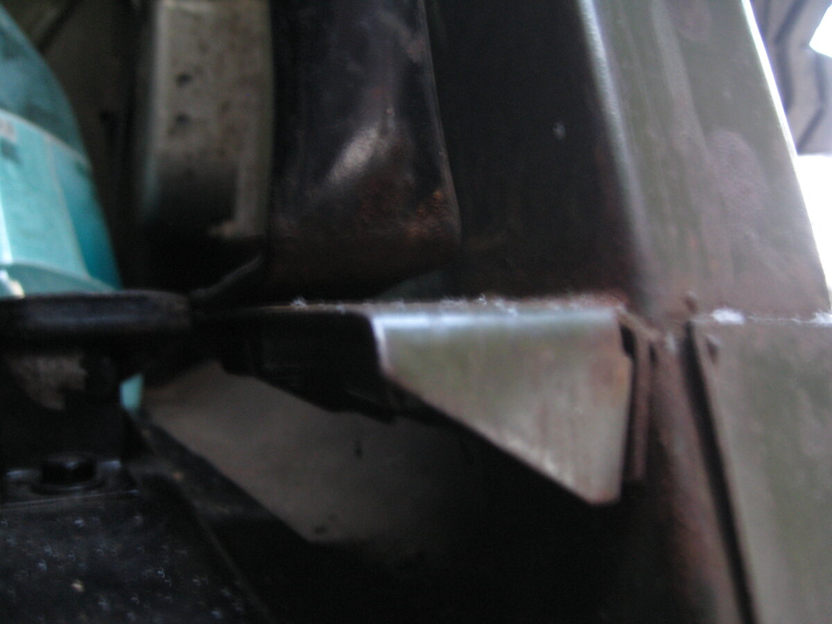

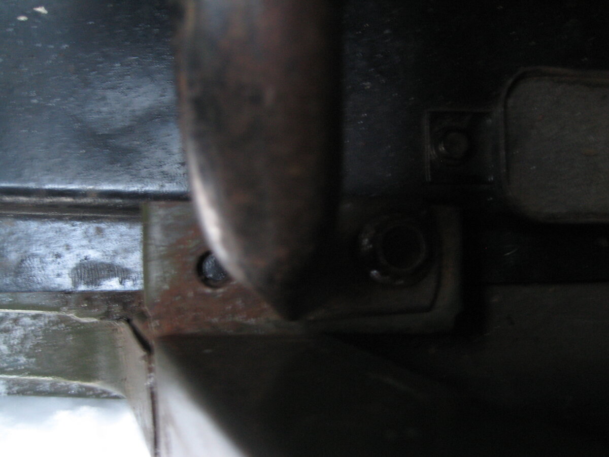

Фото...пластина толщиной примерно 2,5-3 мм, длина- 95 мм,ширина-40 мм.С треугольными усилителями по торцам,и
закладными гайками...приварена к кузову на высоте 55-57 мм.(примерно)

👍 спасибо ! Отлично ! Очень информативно !

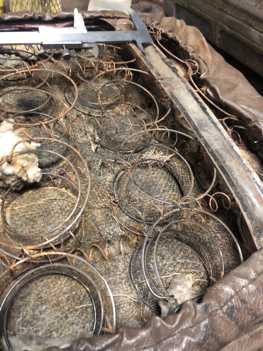

Померий пожалуйста высоту и диаметр пружин сидения.

СЭМ,
Когда делал сиденья на своем 69-м, то если мне не изменяет память подошли пружины со спинки заднего сиденья победы.

Для ГАЗ 69 . Диаметр пружины сверху и снизу 80мм . По середине 60 мм . Высота 80 мм . Диаметр проволоки 2,5 мм . Это сидушки что под задницей . На спинке размеры те же только по высоте короче на один виток . В собранном виде высота 60мм . Разбирать не хочу спинку .
3 602
Понял, спасибо.
эти размеры многим полезны будут

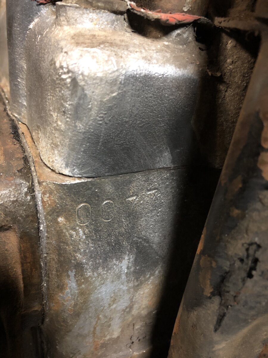

На блоке газ 69 спереди нашёл какие-то цифры . 0077. Что это такое ? Есть ещё у кого или у меня эксклюзив ?
