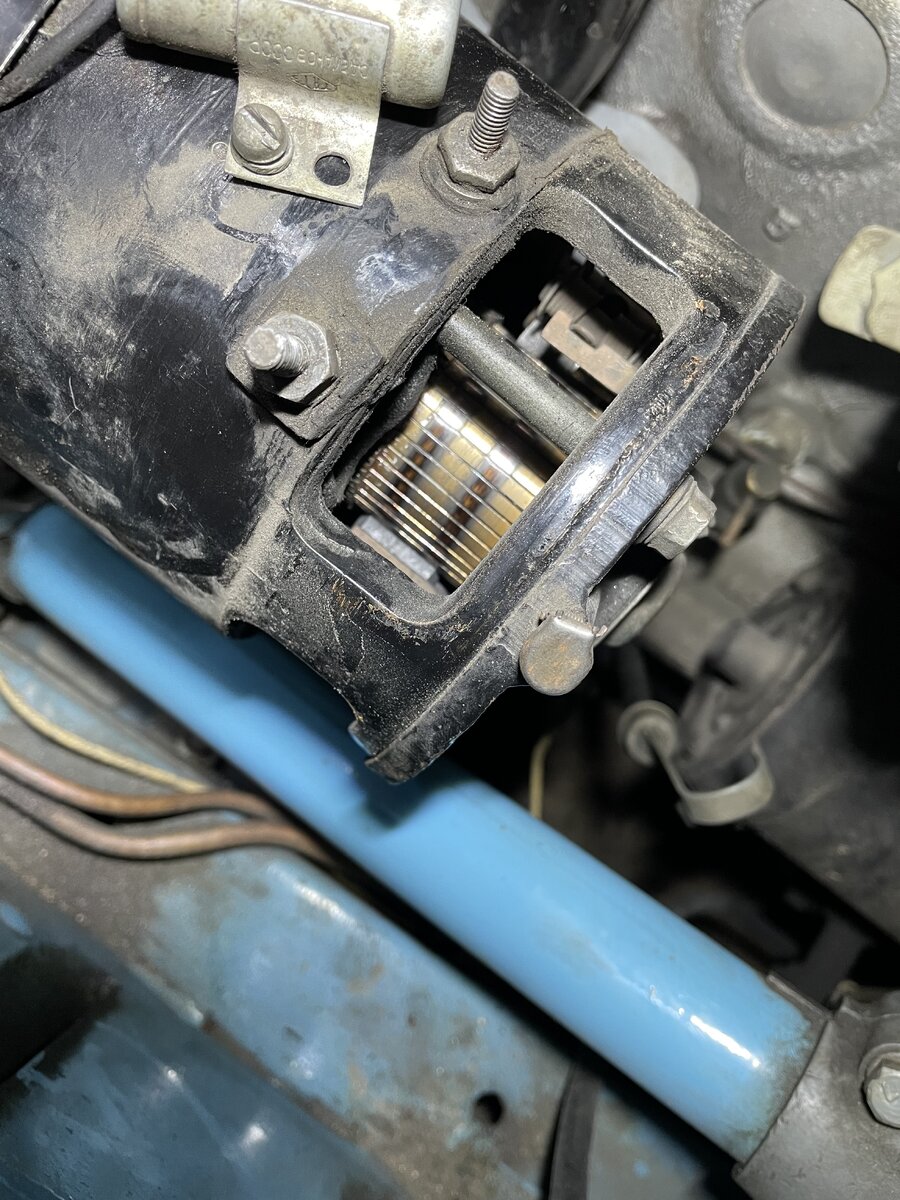

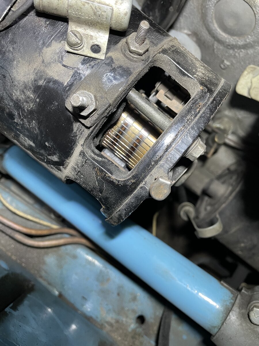

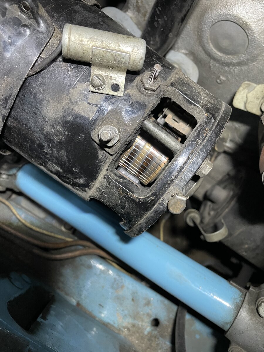

+на реле приходит?
Коллектор генератора чистый?
+ на реле приходит . Коллектор не смотрел ещё. Генератор крутится от аккумулятора . Это говорит что он исправен или нет ?
HistoriK
14.02.2011
2 395
8 100
По книжке да, указывает на исправность обмоток.
Но по факту при засраном коллекторе может не давать заряд.

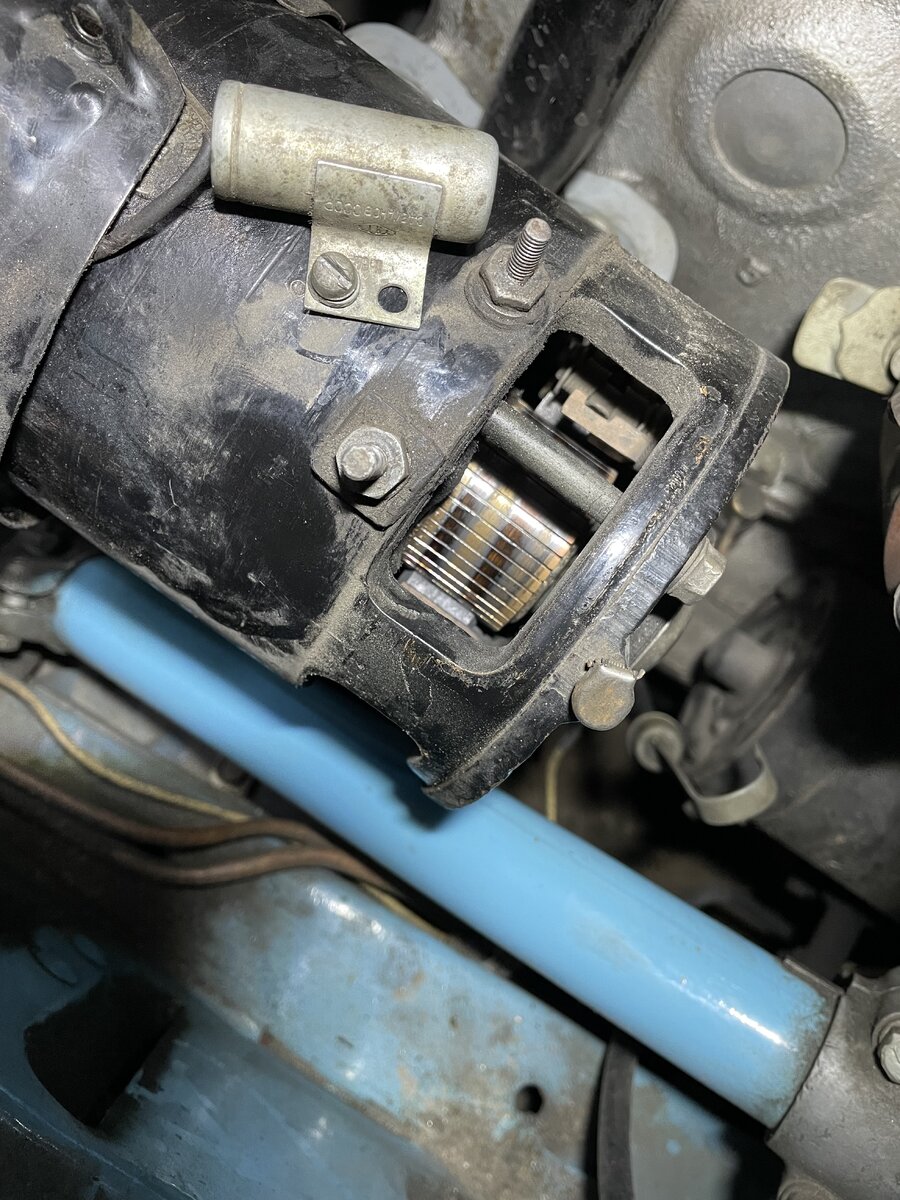

Может, я бы его снял, осмотрел щетки, их крепление, пружины.
Реакции: СЭМ
HistoriK
14.02.2011
2 395
8 100
Щетки как будто к коллектору плохо прилегают, как лыжня)
4 475
6 913
Что, то мне не нравятся эти натертые две полоски.

При проверки в режим электродвигателя, подключи амперметър между зажимами Я и Ш и провод от аккумулятора. Исправный генератор должен потреблят ток 5 а.
Пониженный ток указывает на плохой контакт в цепи якоря, тоест, слабое давление щеток на коллектор, или как я написал выше, зависла щетка.

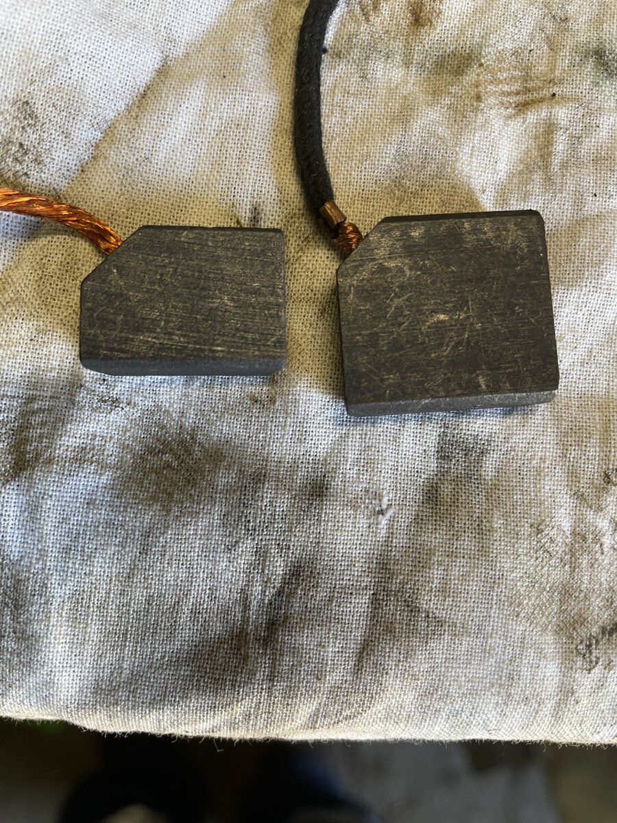

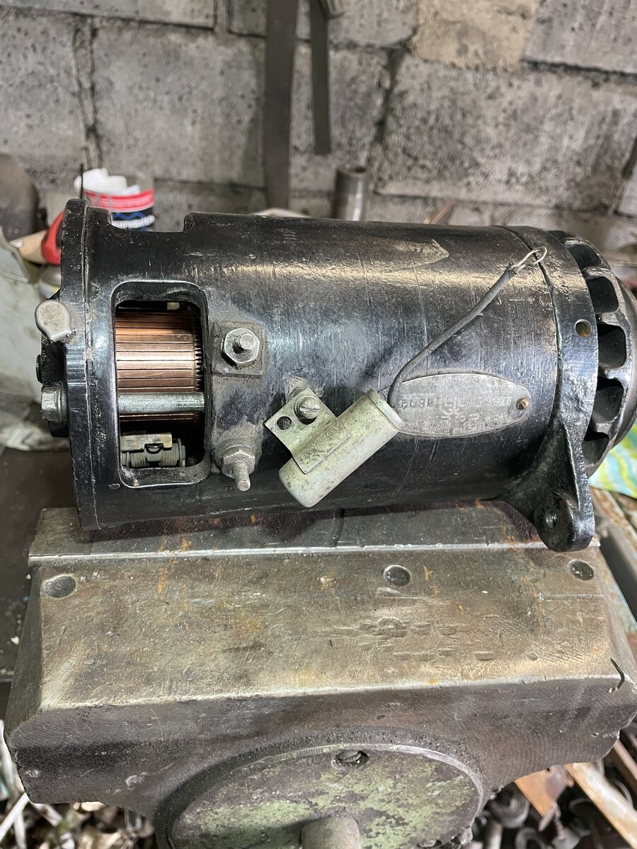

Сегодня генератор зазобрал , почистил , косяков не нашел . Косячные щетки . Они меньшего размера . Думаю проблема в них . Ищу щетки правильного размера . ЭГ-13.

Сегодня получил правильные щетки и побежал в гараж собирать , устанавливать и наслаждаться зарядкой . Справа новые оригинал а слева то что стояло в моём генераторе .

Собрал , поставил , завел машину , и о чудо !!! Зарядки нет 😭
