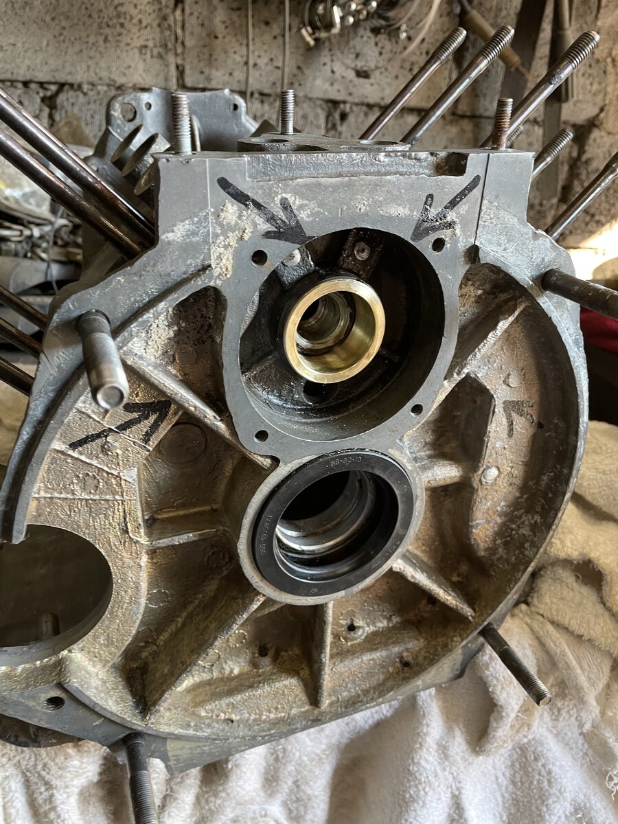

Сегодня вернули блок с замененной втулкой распредвала . Много времени ушло на поиски мастера для этой работы. Но оно того стоили . Сделали отлично !

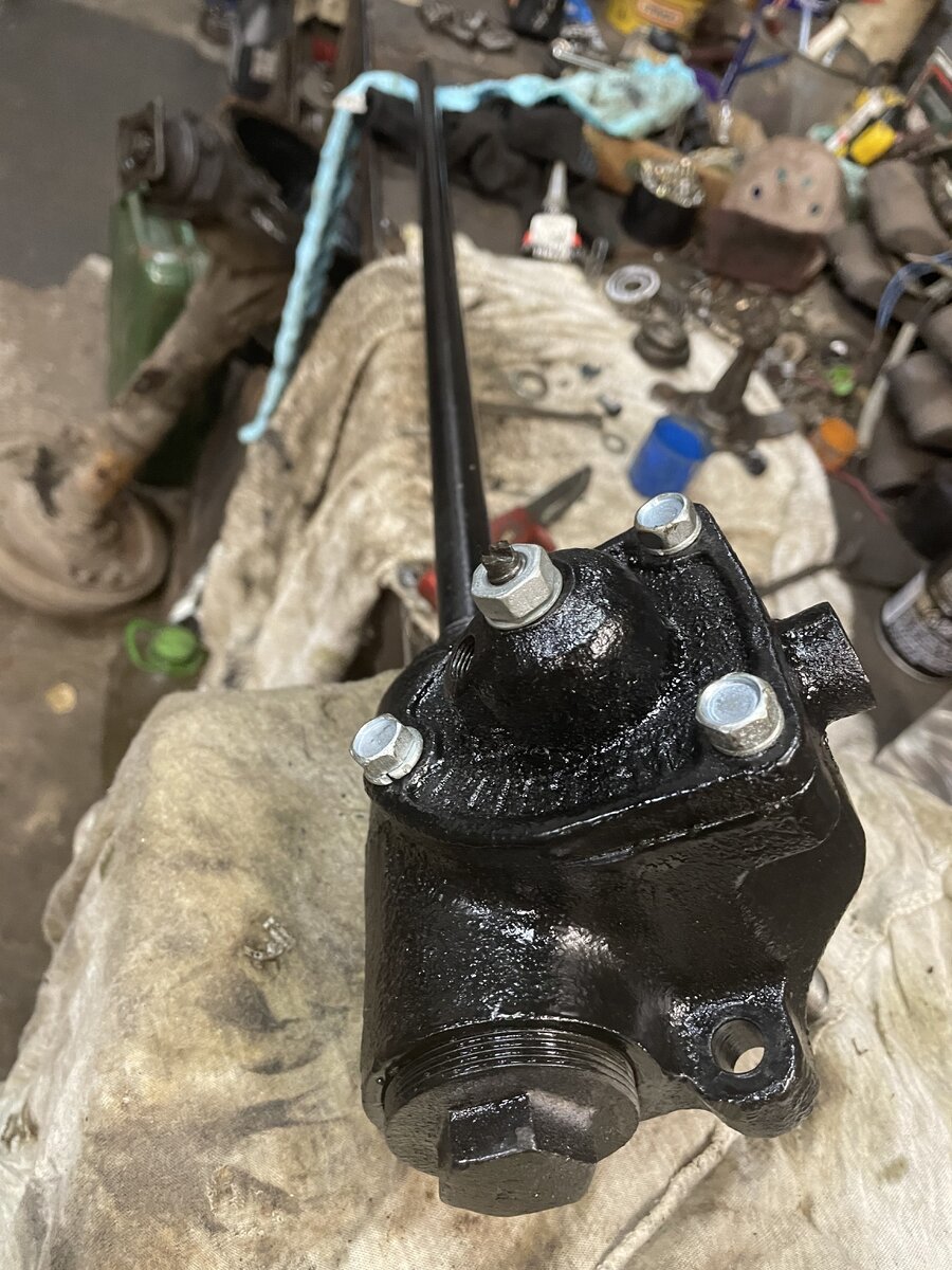

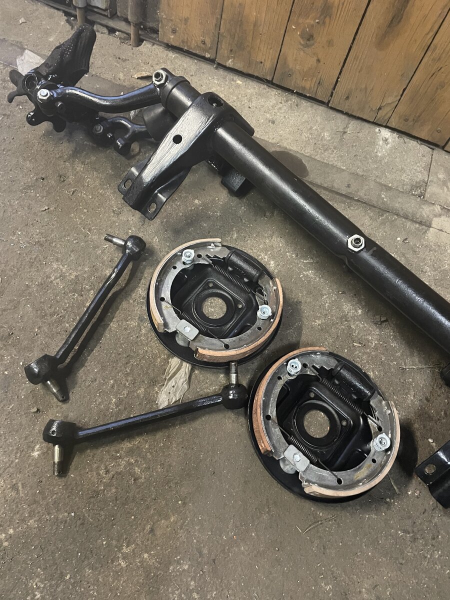

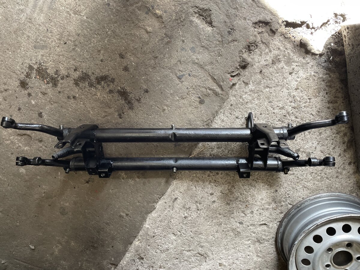

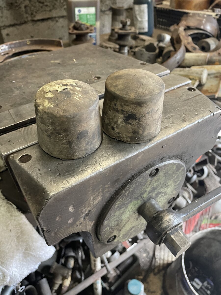

Сегодня сосед принес 2 новых отбойника передней подвески . Из старых запасов . А у меня как раз не хватало одного .

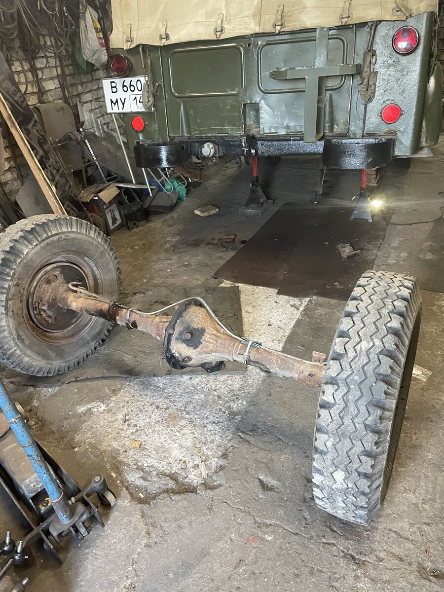

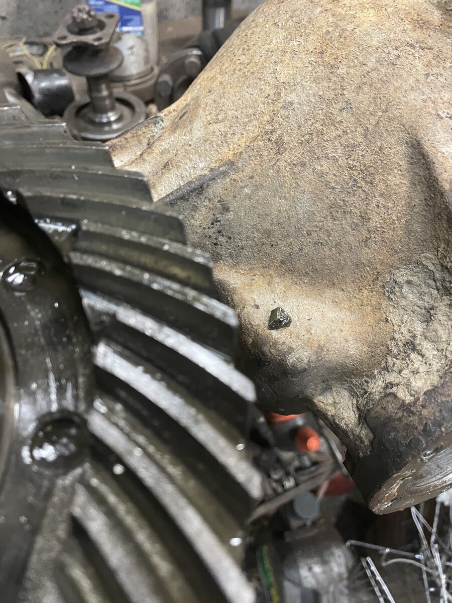

В крайнюю поездку загремел задний мост . Сегодня решил демонтировать . Разобрать не успел . Разберем , отдефектуем . Надеюсь ничего серьёзного .

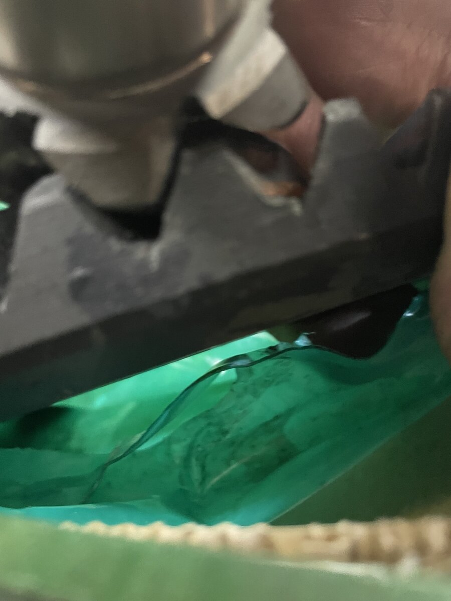

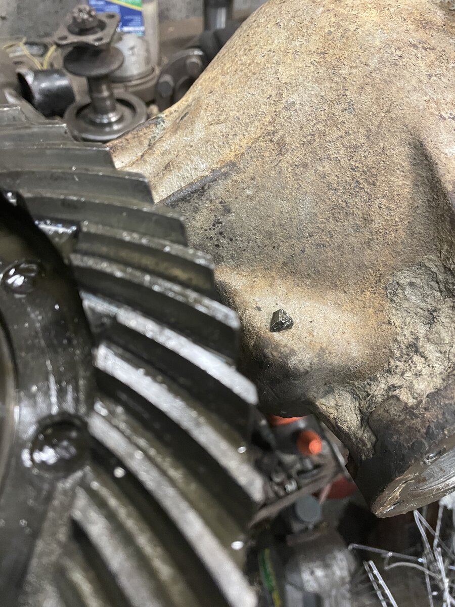

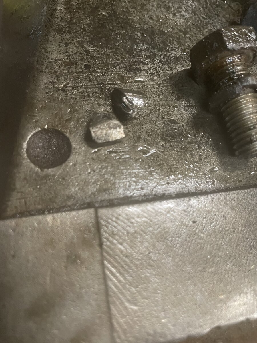

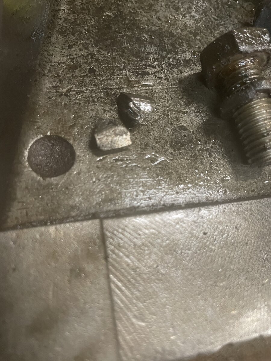

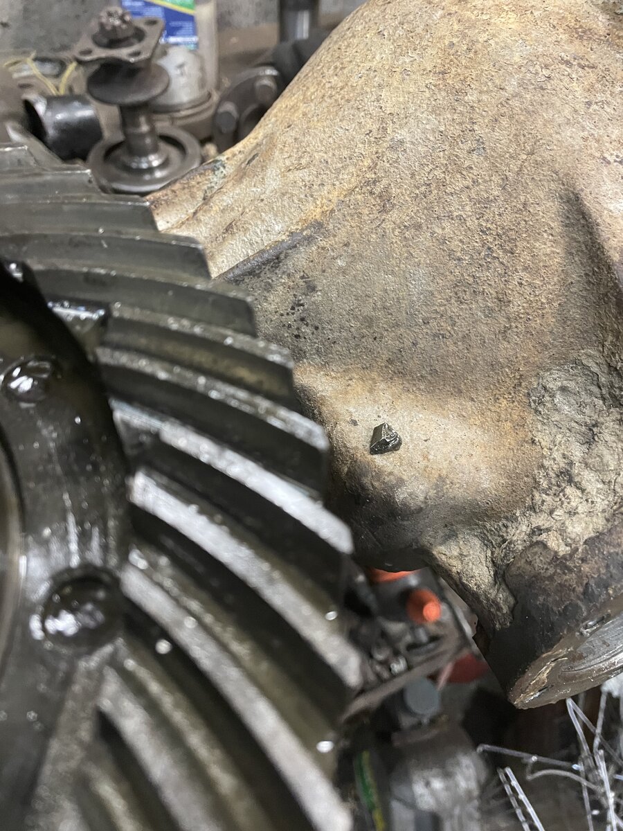

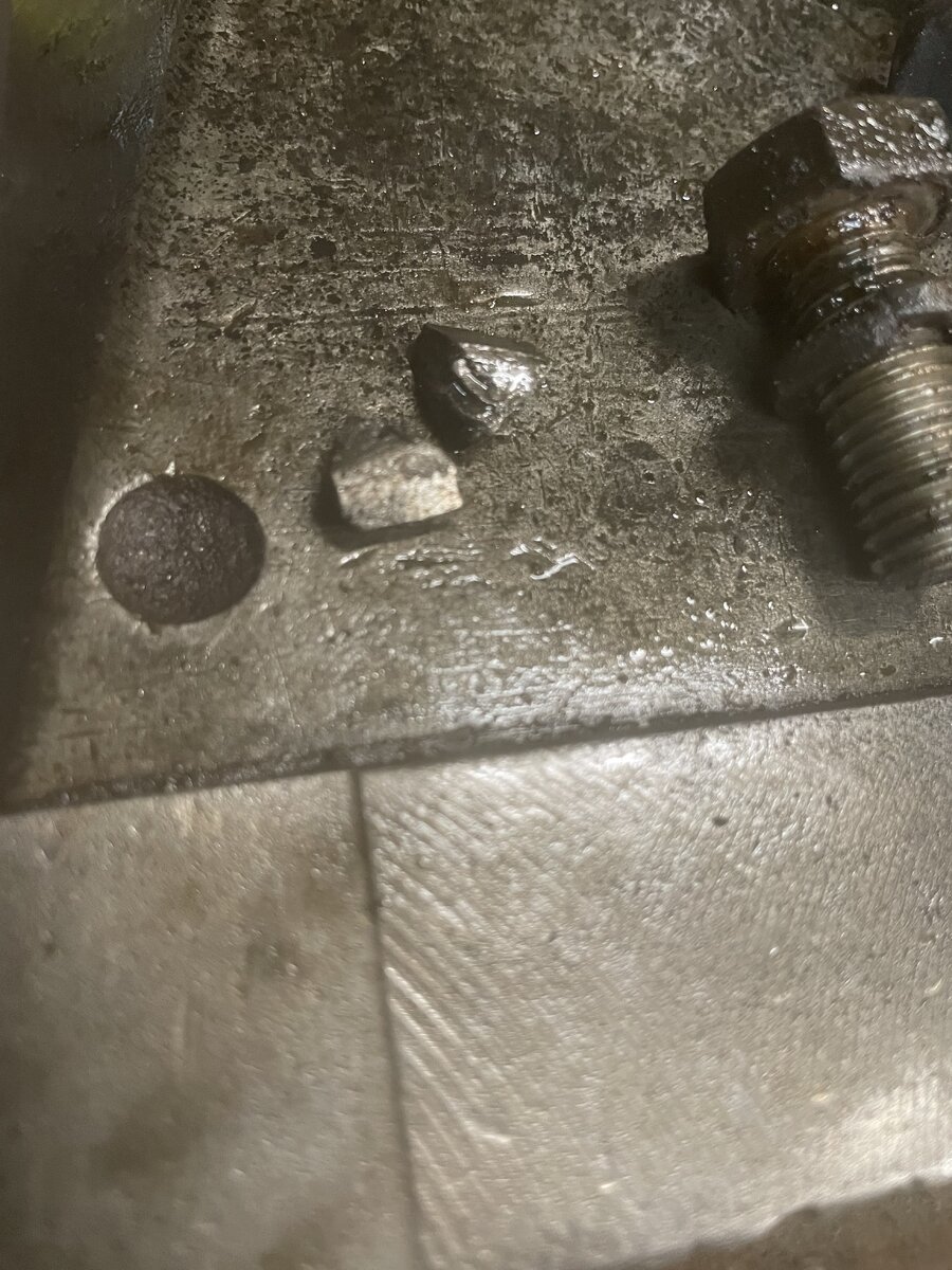

Разобрал мост . Из криминала сломаны 2 зуба на ведомой шестерне . Обломки лежали тут же . Подшипники все в норме . Почему это могло произойти не понятно .

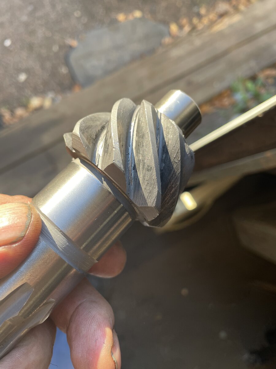

Разобрал мост . Из криминала сломаны 2 зуба на ведомой шестерне . Обломки лежали тут же . Подшипники все в норме . Почему это могло произойти не понятно . Посмотреть вложение 218811Посмотреть вложение 218812

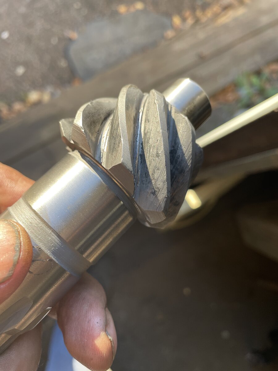

Купил в Ульяновске главную пару . Новую . Через Авито доставку . Не советую этого производителя никому . Конечно может мне попалось такое . Возвращаю продавцу теряя деньги на пересылку . Хотя продавец сказал что обработка хвостовика нормальная и никто ещё не жаловался . Вот с такими запчастями наши УАЗы и ходят год , два только нормально .

Производитель этот .
10 073
15 101
На нижнем фото не обработанная после закалки или в консерванте, а у Вас, похоже, вообще сыромятина после зуборезного станка...
