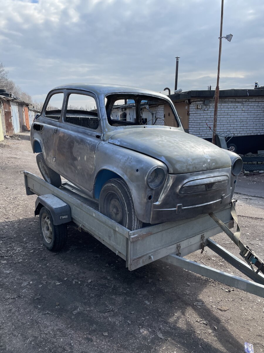

Давно ничего не размещал . Но дела идут . К сожалению очень медленно. Медленнее чем хотелось .

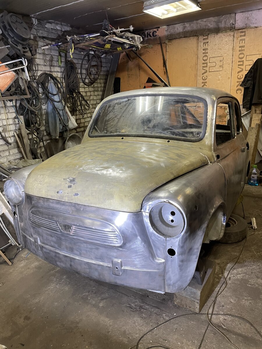

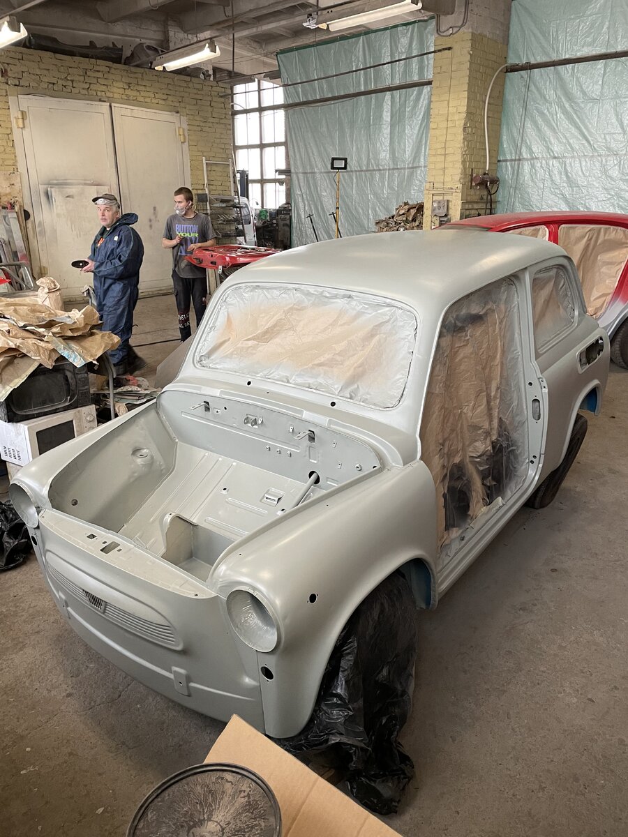

Решил асё таки примерить лобовое стекло . Всё таки меняли крышу . Надеюсь скоро в покраску . А после покраски примерять будет поздно .

На заз -965 переднее и заднее --одинаковые

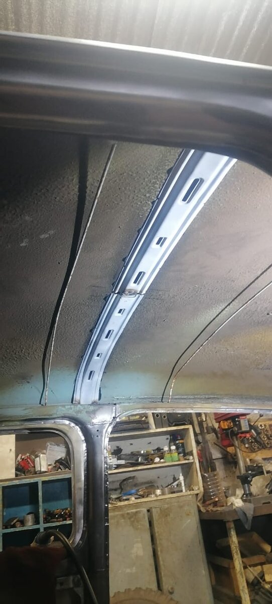

Конечно не оригинал но решил поставить усилитель под крышу . Вроде небольшая , горбатая ,ровная но какая то показалось
нежесткая . Под обивкой потолка будет не видно .

на потолок Победы встречаются готовые сшитые под 6 или 7 дуг - как должно быть правильно ??

Говорят и 6 и 7 встречались . У меня было 7 а потолок сшили на 6 без согласования со мной . Одну дугу убрал и поставил на 6 . Стоит нормально .

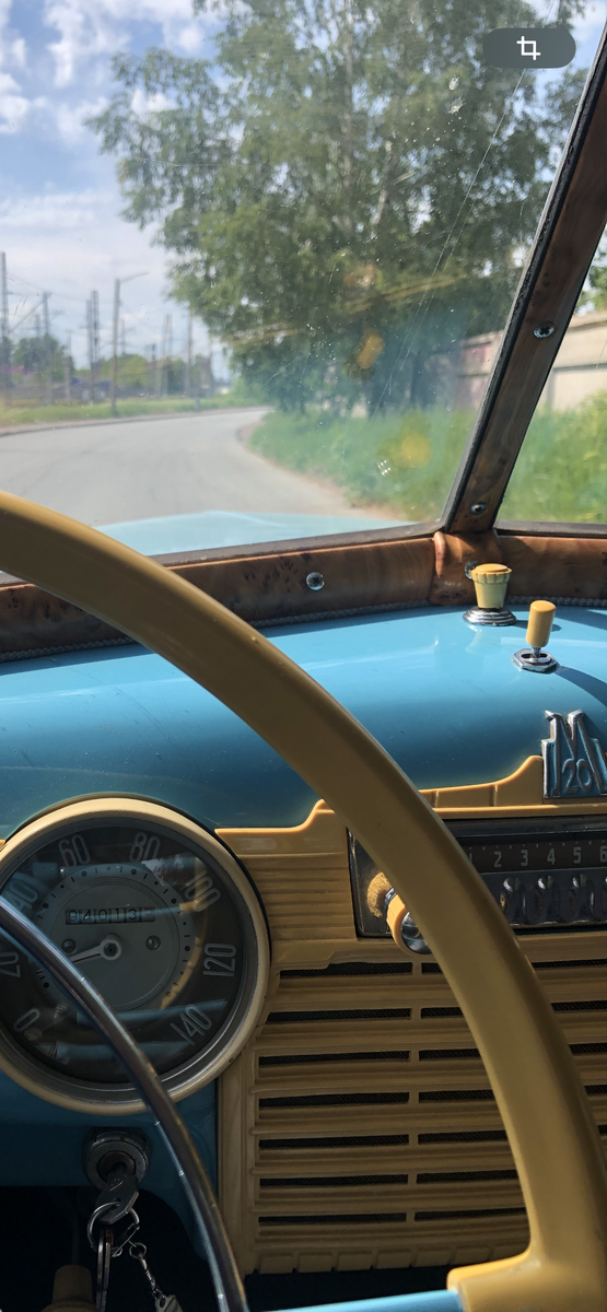

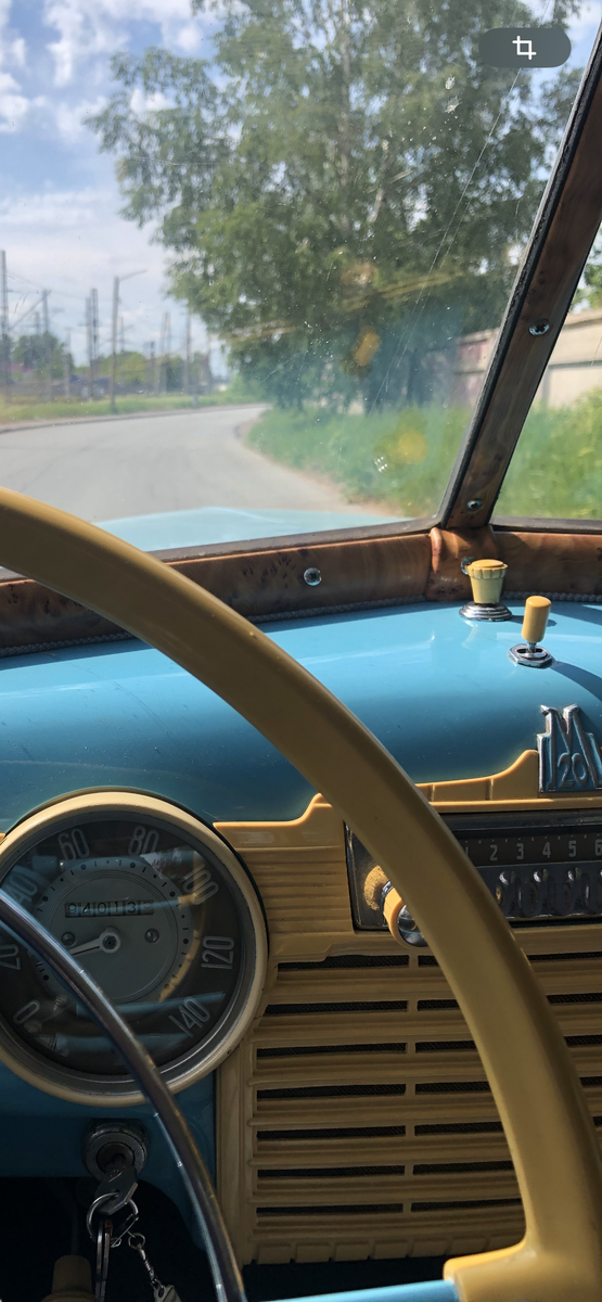

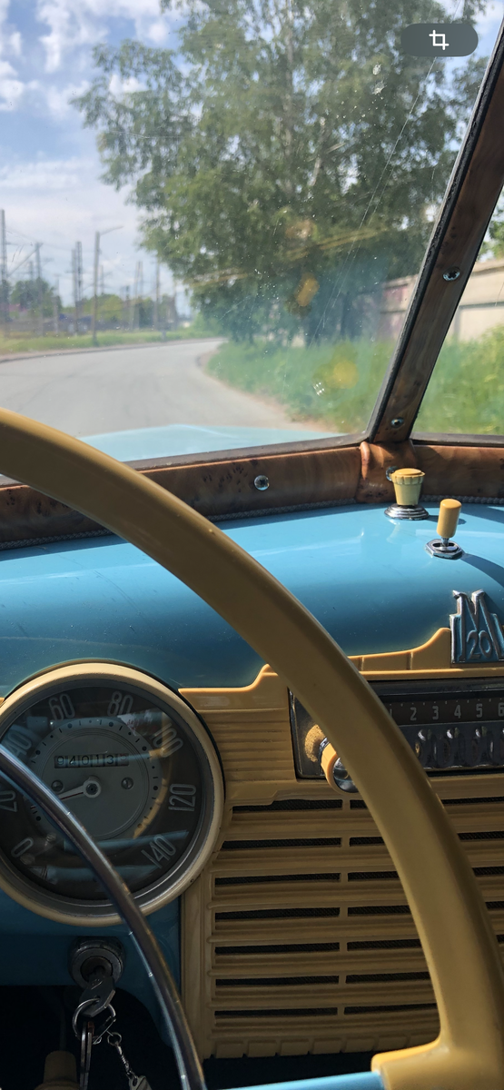

Кокарда , шильды капота и значке на торпедо - всё в цвет кузова . Сфотографировать не могу тк я в отъезде
Реакции: Холоднов
4 574
8 087

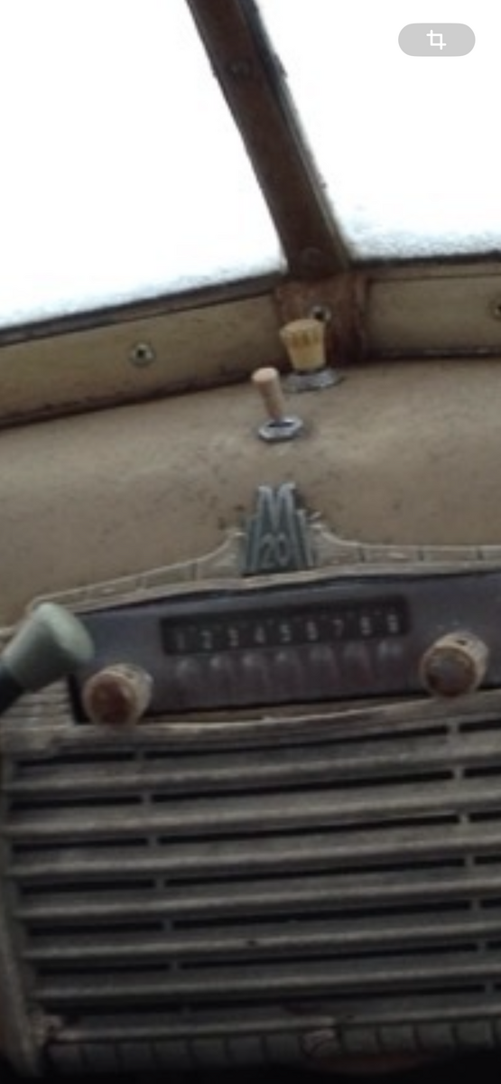

Самвэл!, сфотографируй пожалуйста значок на Торпедо. Он у тебя в заливке красный? или в цвет кузова?
Ещё нашел фото. Фото при покупке авто . Машина перекрашена в бежевый цвет . А значек на торпедо оставался в родном заводском серо -голубом цвете всю свою жизнь .
