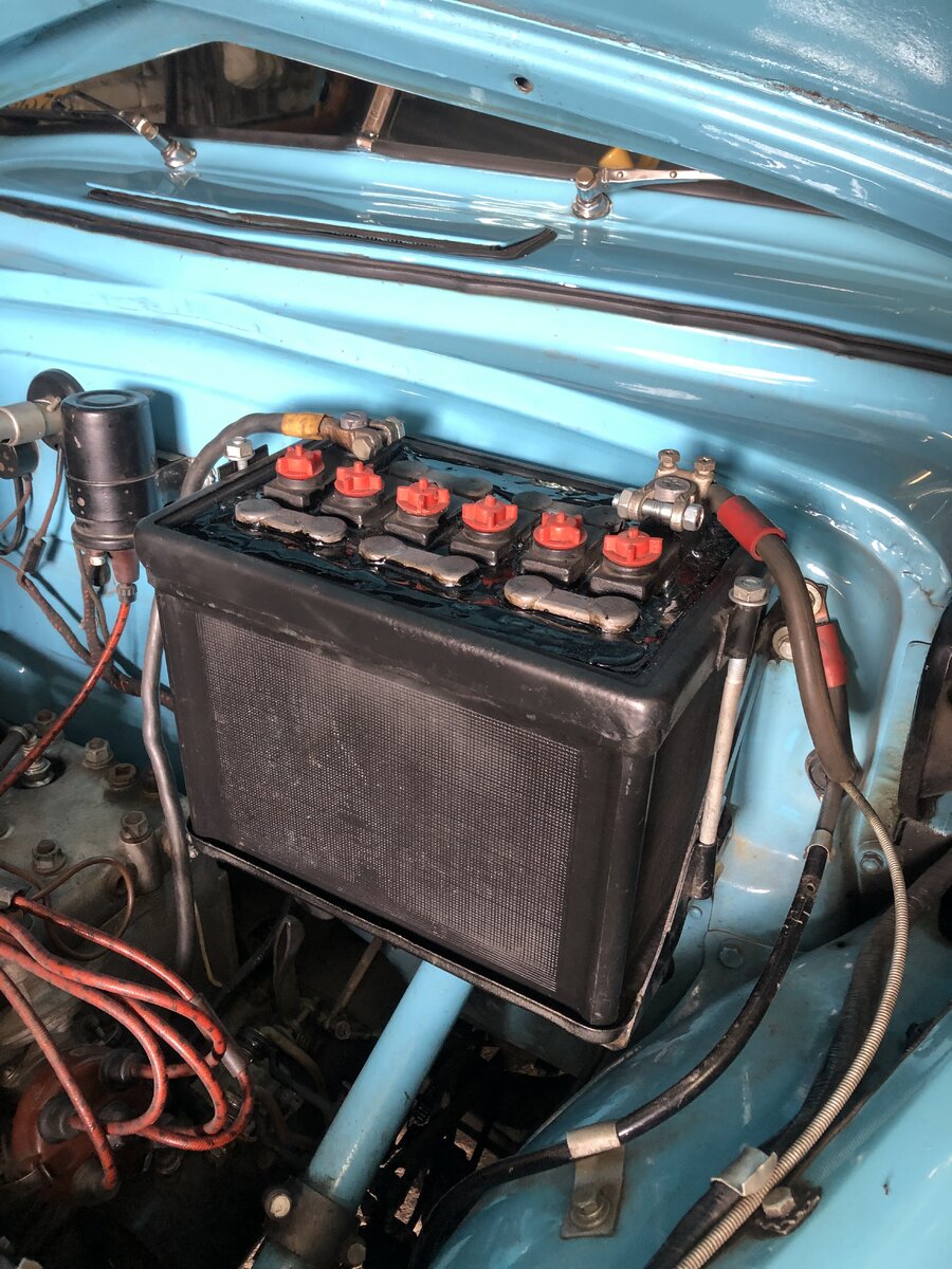

Коллеги ! Обнаружено что После зимнего простоя перестали работать стеклоочистители . Вопрос : чтобы демонтировать трапецию стеклоочистителей в сборе достаточно снять приёмник и динамик? Или ещё радиатор печки с кожухом снимать ? Разбирать ещё не начинал но хочется заранее объём предстоящих работ понимать . Победа 3 серии .

Печку можно вообще не трогать.

Приемник надо снять , т к надо открутить переключатель, сам механизм держится на одном болту и 2 гайках снаружи, и + от замка.

Преды проверил?

не проверял . проверю. НО ! когда включаю стеклоочиститель ( при включенных фарах ) он не работает а свет фар тускнеет , просаживается . Думаю что моторчик или трапеция . разберемся .

Может просто не быть массы на переключателе.
