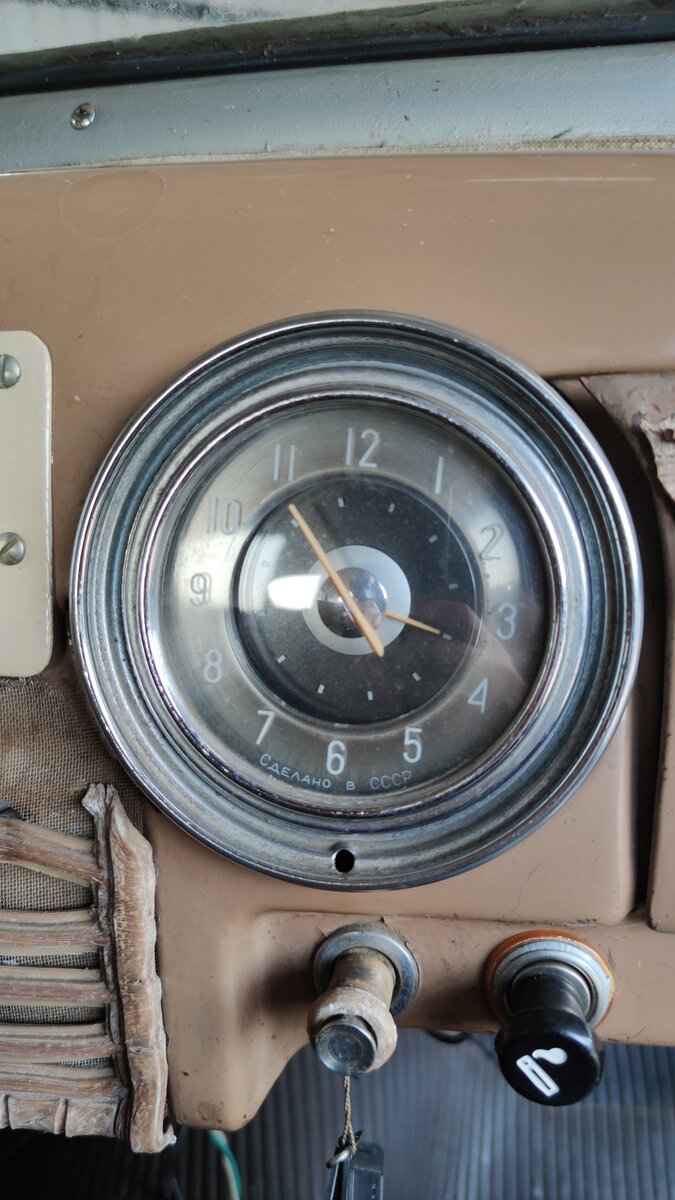

Часы кстати все сбрасываются (останавливаются) при отключении аккума. У них есть небольшой ход за счёт пружины.

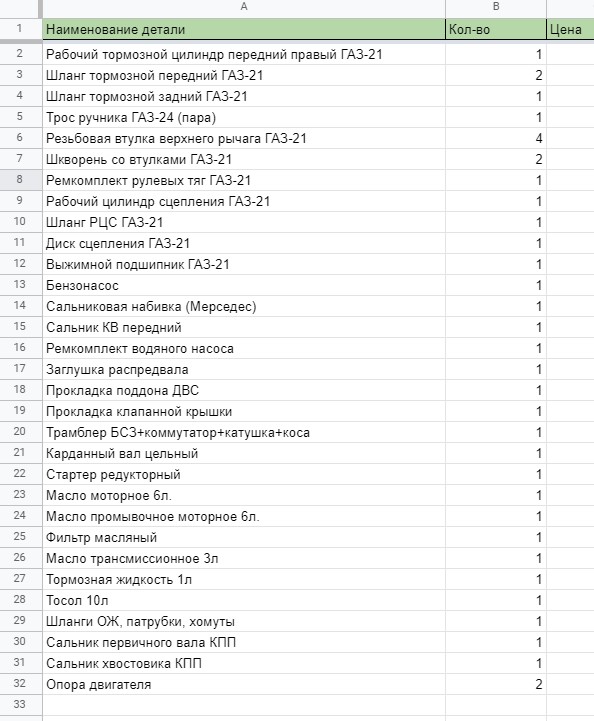

Список запчастей к покупке "по максимуму" 🤦‍♂️
Что-то понятно не купим а переберем, что изменится, но в целом впечатляет:

Список дали сервисмены?
Если да, то пара вопросов, котрорые возникли у меня с ходу.
- А что такое сальник первичного вала КПП?
- Почему сальник хвостовика КПП только один. Их там два друг за другом и они разные.
- Какая тормозная жидкость? Если в гидроприводе уже залита БСК, а вместо нее зальете современную, будет еще один такой список со всеми РТИ от тормозной системы.
- Набивка спорный момент. Если она жестко течет, скорее всего или вентиляция картера не работает, или кольца кончились и в картере все время повышенное давление и это уже под капремонт. Если чуть капает-пусть капает до капремонта. Доливать выйдет дешевле, чем менять ее сейчас.
- Карданный вал, если он не вызывает саморазбирание машины на ходу посредством излишней вибрации, я бы не трогал. Крестовины, да можно поменять, если изношены. Шлицевое если разбито, то же можно заменить. "Новый" купленный кардан вы потом можете вообще не отбалансировать. Почитайте 21-й форум на эту тему.
Да тормозные цилиндры все лучше купить сейчас от ГАЗ-24 и поменять по кругу. Они с самоподводом, регулировать тормоза нужно только при сборке. С родными придется подводить колодки в процессе эксплуатации.
Рабочего цилиндра сцепления это то же касается. Впрочем к сцеплению я бы добавил еще и корзину, чтобы не лазить в него потом долгое время.
Систему зажигания я бы предпочел контактную, но это уже вкусовщина) Удачи.
Илья СПб
10.04.2021
223
339
Комментарии от меня:
--- там такая кольцевая маслосгонная хреновина, ее переделывают под сальник
- -- меняем конечно два, наверное ошиблись
--- уже был дот4
--- ставится от какого то мерса, подходит идеально, не течет, пусть будет. С вентиляцией картера еще не разбирались
--- тут все непросто. На машине было ноу-хау с пром валом и подвесным, все убитое напрочь вместе с карданом. Мы это ноу-хау убираем и ставим кардан от 3110, возможно подойдет без подгонки по длине
--- они уже стоят, один из них грустен, меняем. Вообще с тормозами на удивление все неплохо, некоторые вещи меняем чисто для перестраховки
--- рабочий грустный и текущий, меняем в сборе. Корзина вроде вполне себе жива, но уточню.
--- вопрос аутентичности подкапотки передо мной, по некоторым причинам, не стоит. Бесконтактный недорог и логичен для меня, с контактными на..бся еще в москвиче в начале девяностых, больше не хочу))

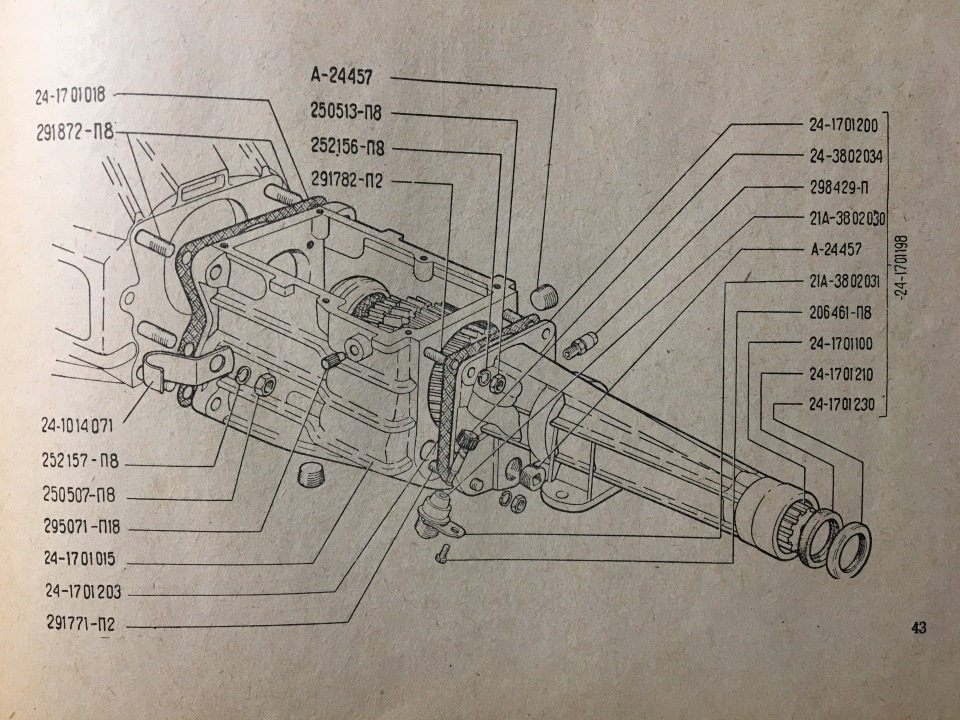

Каталог ГАЗ-24 говорит обратное:
Впрочем, возможно впоследствии для унификации на поздних вариантах сальники уже были одинаковые.
На самом деле так и есть:
На ГАЗ 2410 с завода шли пара одинаковых манжет, на ГАЗ 24 - обычная манжета и манжета с пыльником.
1 782
1 611
Каталог г-24 от 1980г. сальник 24-1701210- 2 шт.
Илья СПб
Коробка 6-тиухая, на родном, 21-м кожухе сцепления? Выше в каталоге, прокладка между кожухом и корпусом КПП , не зря ставится, течет в ось блока шестерен.
Реакции: Илья СПб
9 505
31 671
В таком сучае, унификация самих манжет прошла на ГАЗе в 1980 г.
У меня есть ГАЗ 24 фургон 1979г. и ГАЗ 24 1980 г. в. На обеих машинах стоят сальники 24-1701230 с пыльником.
Реакции: Илья СПб
Илья СПб
10.04.2021
223
339
Илья СПб
Про коробку уточню.

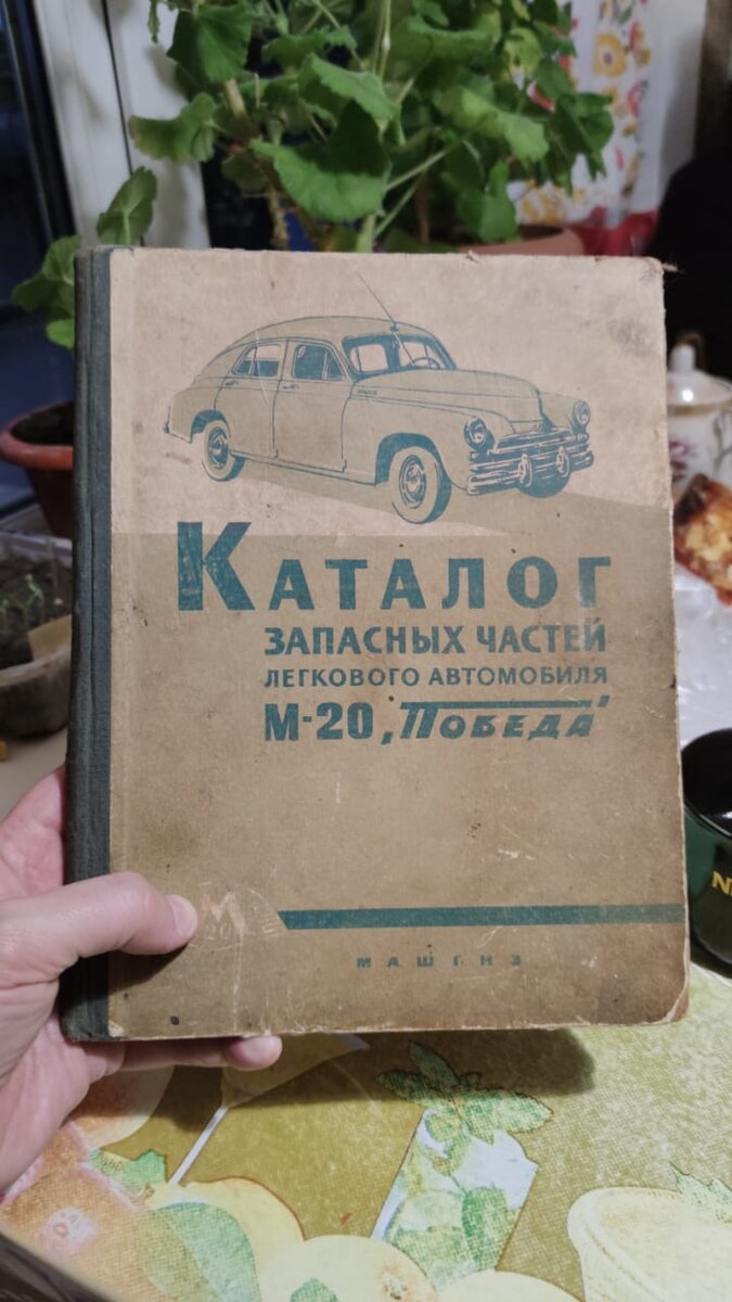

Вот кстати такой каталог 1960 года дала бабушка в придачу к машине:
4 741
8 958
Хороша бабушка . Каталог классный по 3ей серии
Илья СПб
10.04.2021
223
339
Там и вторая одновременно, что удивительно. Однако не вся, захотел найти рычаг переключения коробки в полу - нет, только на руле.
