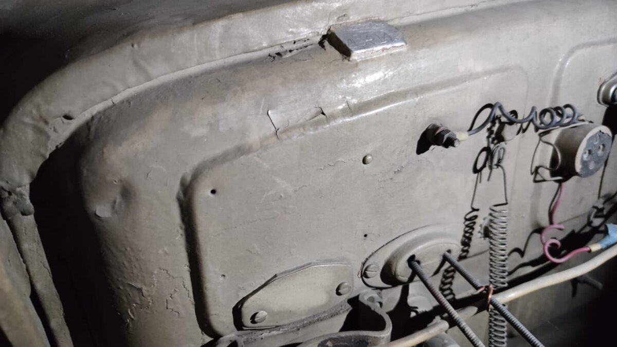

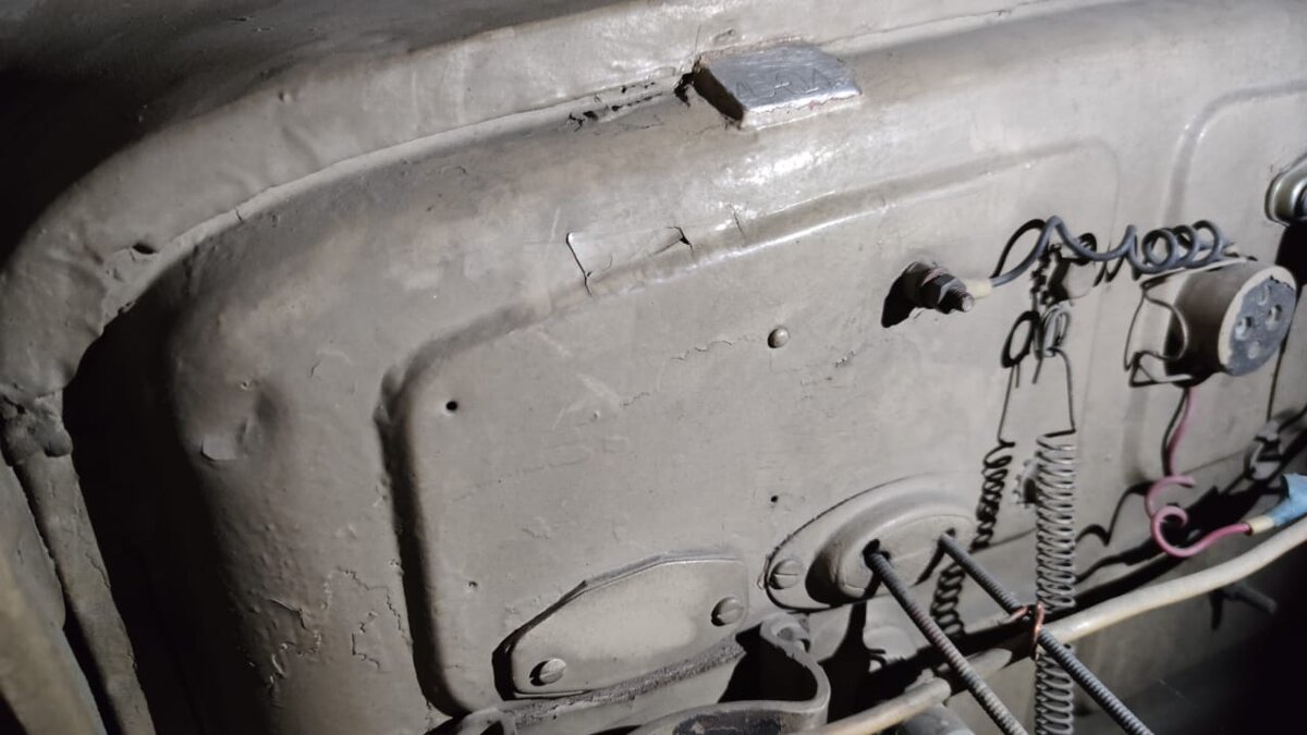

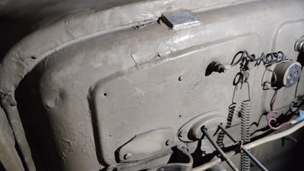

Интересный момент - вчера на встрече возникла дискуссия о возможно имевшей место быть замене кузова.
Табличка, точнее следы ее установки, оказались там где надо, удостоверил форумчанин Самвел))
Так что вроде честный 48 год.
у меня тоже табличка тама стояла. но туда вкорячили фильтр в какое-то время.

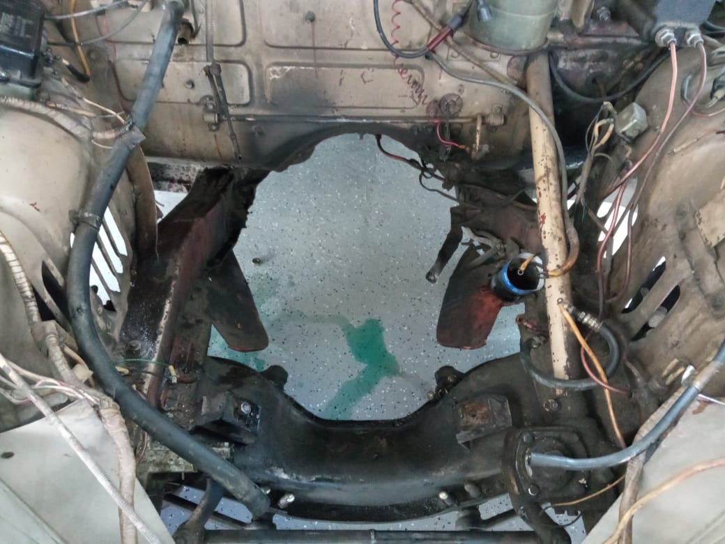

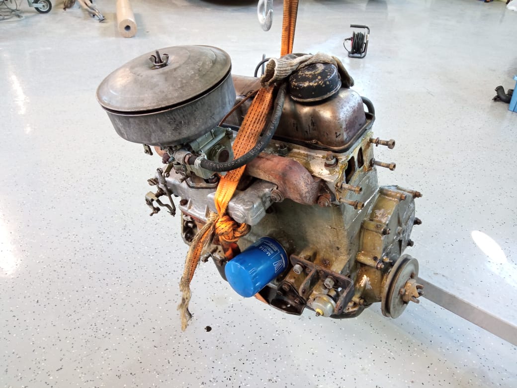

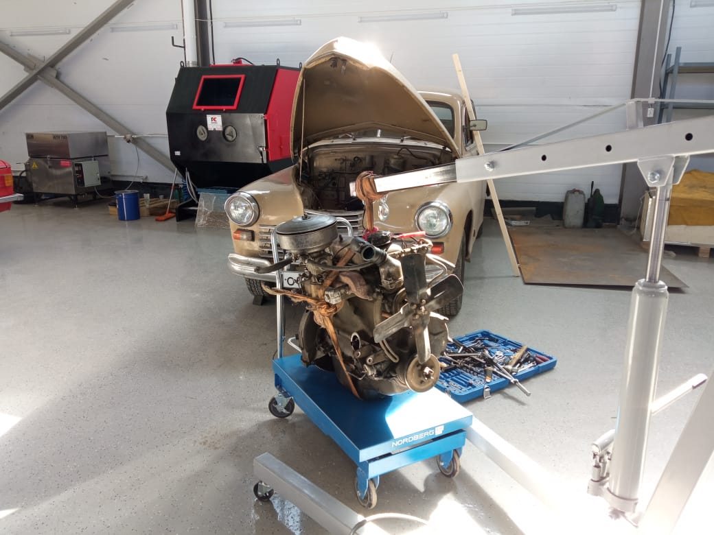

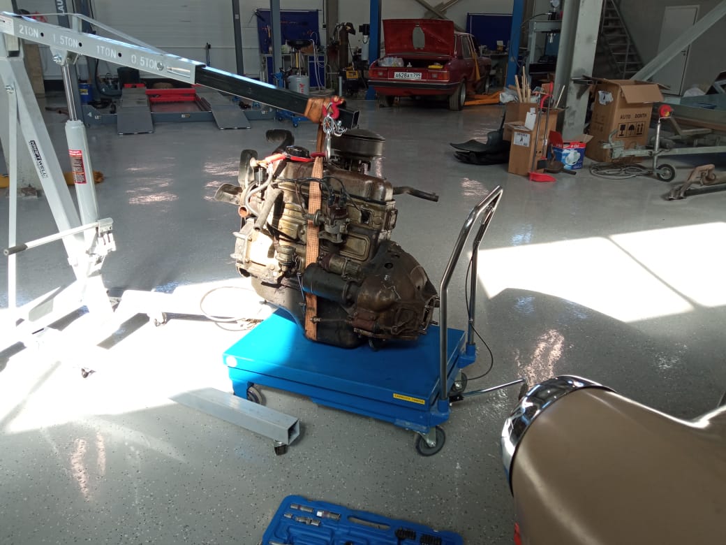

Процесс идет. Попытка снятия коробки, а она здесь длинная, привела к выводу, что и ставили ее вмести с двигателем, в итоге сняли и его.
Многое на замену, сам движок живой, компрессия нормальная ну а давление масла отменное было и при покупке.

Похоже что лонжерони родние, плохо видно... Поищите номер шасси, а вдруг найдется
Кузов точно родной, понизу много латок из толстого металла, и даже нашли одну дырку, небольшую.
Номер кузова особо ничего не даст - в птсе его нет, таблички в которой он дублировался тоже нет.

Сверху на лонжероне смотрели? Для себя...
А вытащить внутри салона никак не получилось? Откручиваем и снимаем черепаху, и у нас есть доступ к КПП. Можно ее хоть открутить и вытащить через салон. Очень удобно.
Вроде кпп 24? Она в салон не пойдет. И потолков в оригинале из кожзама не было

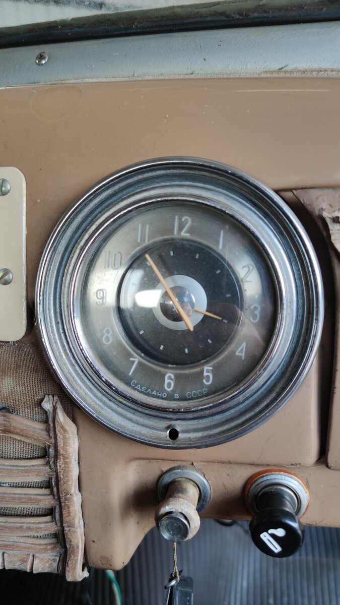

Часы от Волги, как я понял массово ставились в свое время как тюнинг, так как родные сбрасывали время при снятии клеммы с аккумулятора.
можешь эти часы все же сфоткат?очень прошу))
КПП именно 24, Так что вариантов не было. Потолок явно нестарый, сделан прям отменно. Напомню, дедушка владелец работал на заводе местном авторемонтном, и прям весь тюнинг тогдашний делал, который мог

А ковры салона у Вас резиновые?)
Не затруднит сделать фото при случае? Будет здорово, если они родные окажутся.
