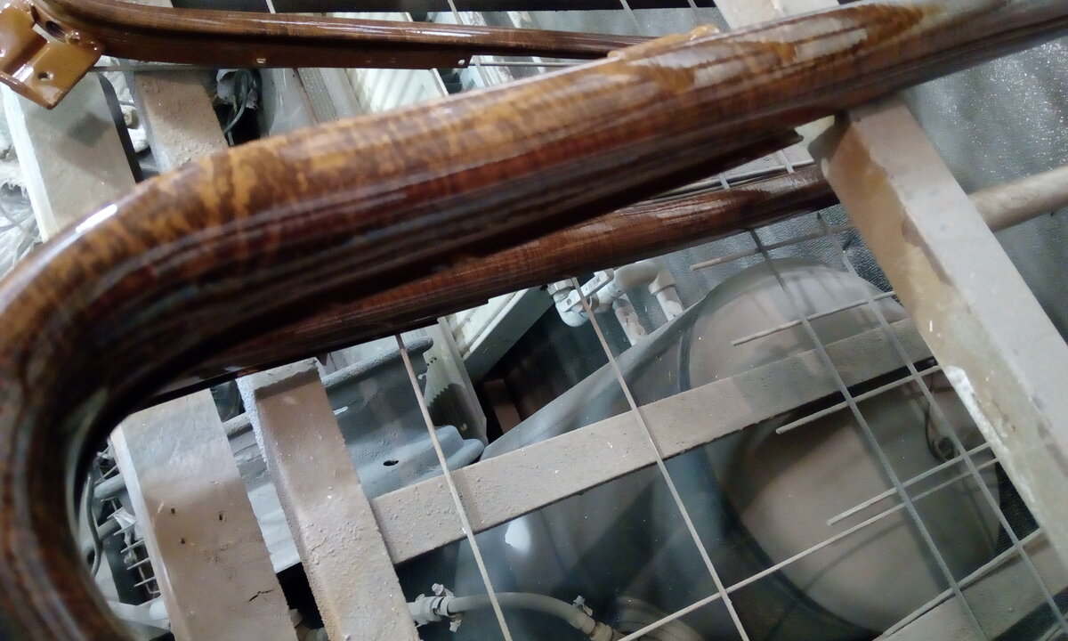

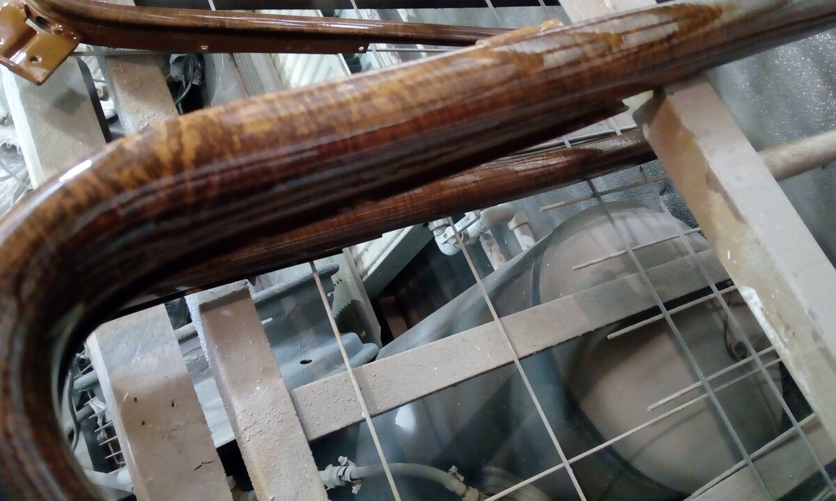

Окантовка стекол - это рамки, крашенные под дерево?
Они. Закрашены серой краской на несколько слоев, наверняка не просто так.

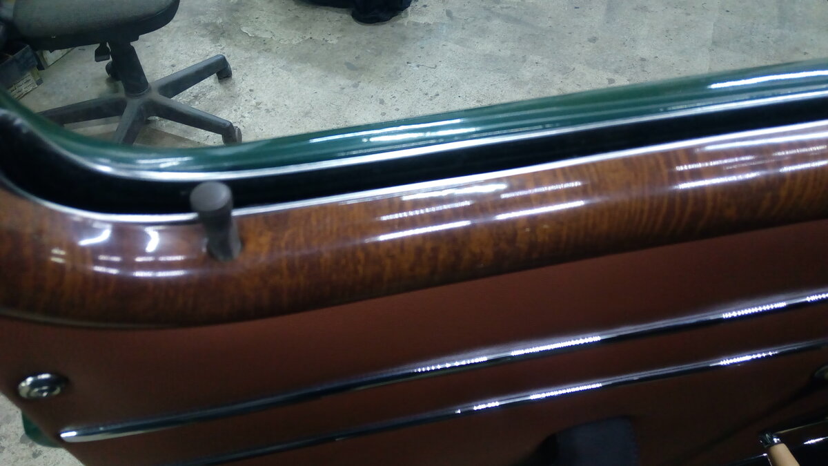

Тогда в случае роявления желания, вэлкам,))) эти рамки кже 15 лет как реставрирую,)))
Илья СПб
10.04.2021
223
339
Отлично, спасибо! Сначала все таки сниму одну и очищу от краски, вдруг покрасили только потому что их модно было серебрянкой красить?
Вероятность этого предполагаю что не нулевая.

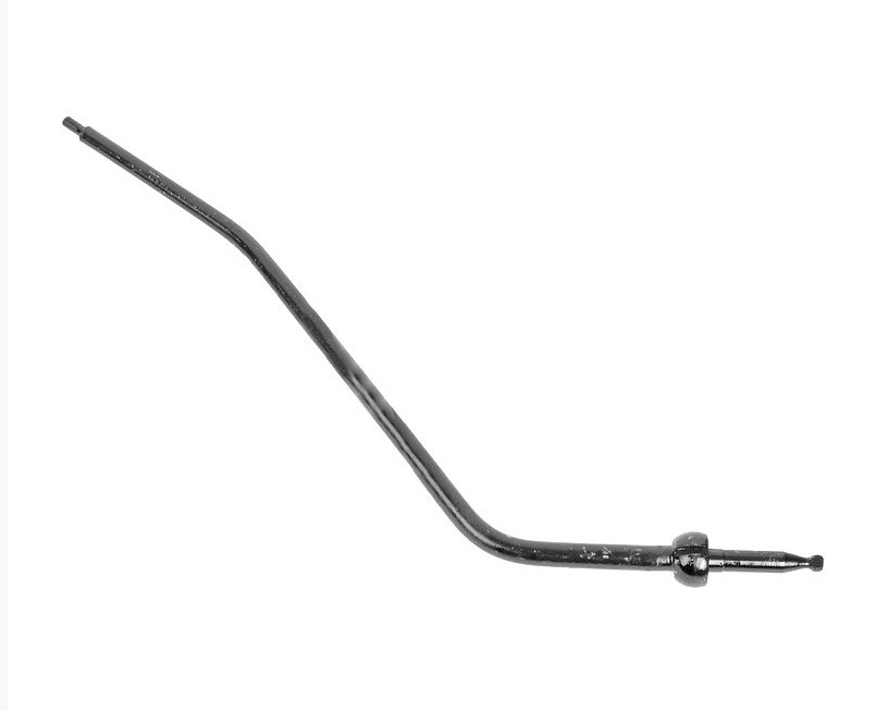

Созвонился, человек глубоко в теме, интересный. Пластик похоже будет коричневый.
Вопрос к знатокам - рычаг переключения КПП похож на родной?
у нас шарик в обратную сторону
