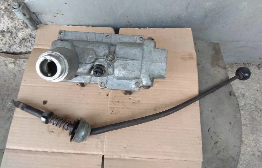

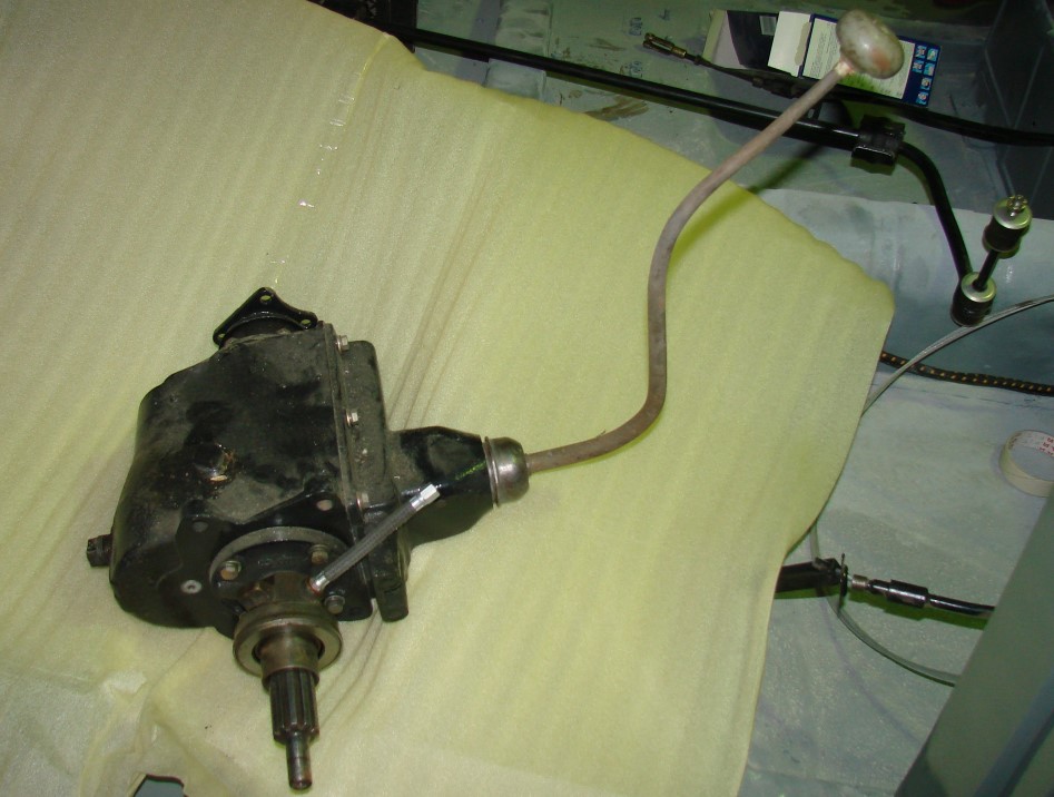

я на 24 коробку в данном случае купил рафовскую кулису, и переварил ее рычаг. стало очень похоже на вторую раннюю. откручивается оригинальный рычаг с площадкой кулисы ( у меня пришлось изгибать, упирался в диван), и на те же болты прикручивается от 2203.

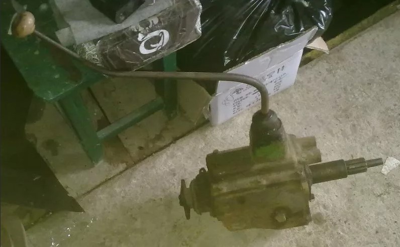

Вот такая? Форма несколько другая. У вас не найдется чертежа оригинала? В справочнике 1960го его нет.

Да, родная ранняя коробка.
рычаг у РАФовской кулисы надо переваривать, я написал. зато точка выхода рычага из кпп смещается вперед под торпедо

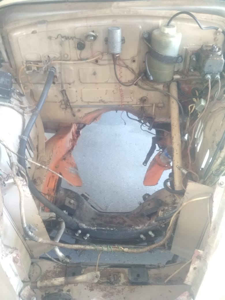

Если у вас коробка 24,то и рычаг нужен от неё! Подогнете по месту, у победовского выход рычага под торпедой, поэтому и изгиб такой,а у вас будет между диваном и торпедой и примерять надо когда коробку установите чтобы на задней вкл не упирался в диван,а на 3й в торпеду.

Рычаг от нее и есть, но он короткий, сходства с родным не добьешься. Придумаем что нибудь...

У меня укороченный, чтобы был не выше дивана)

Примерно так планируем 🙋‍♂️
Что получится обязательно выложу.
