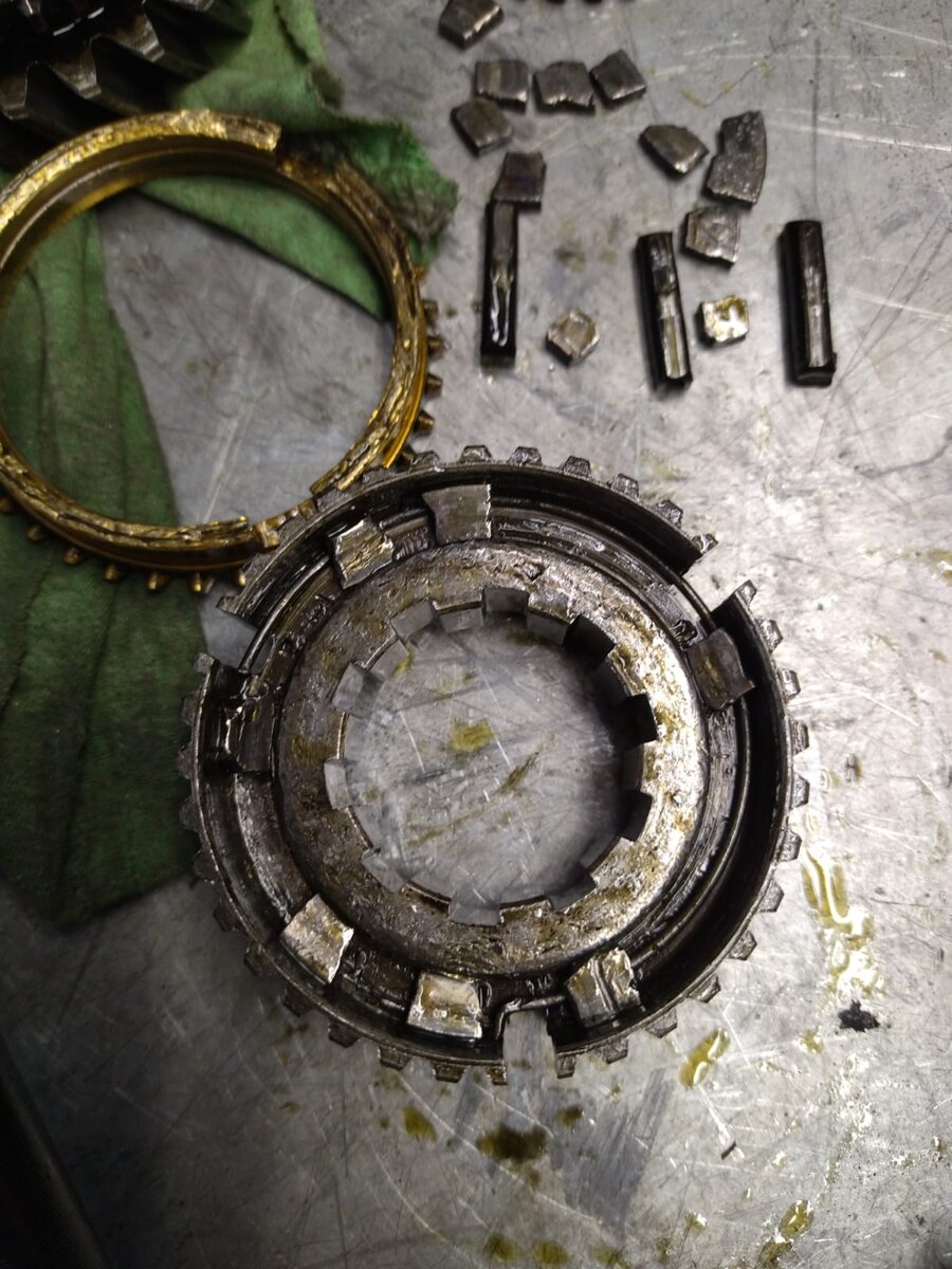

Интересно поведение синхронизаторов, если это они виноваты. Отказ после некоторого пробега может говорить о проблемах при нагреве деталей. Я бы скорее подумал на масло в КПП, которое при эксплуатации потеряло вязкость. Синхронизаторы бы сразу о себе заявили. имхо

Пока поменяли новый шланг, идущий на РТС - он сука оказался бракованный и при хорошем нагреве давление обратно не отпускал.
Поэтому или нет, никто уже не узнает, сказали привет синхронизаторы, которые при полной переборке коробки почему то показались идеальными и поменяны не были.

Так причем ту синхронизаторы в КПП если сцепление не работает.

"синхронизаторы не того, их почему то не поменяли. Меняем, заодно от греха меняем неменяную корзину.
Работа гарантийная, материалы я оплачиваю, и ребята машину пригонят мне на базу.
Считаю, со стороны Совжести "
Похоже ребята из Совжести, хреново разбираются в Советском железе.
Хрень какая то... Если давление не сбрасывал, то сцепление должно буксовать.
после замены шланга со сцеплением все нормально, профилактически меняю корзину
почему?

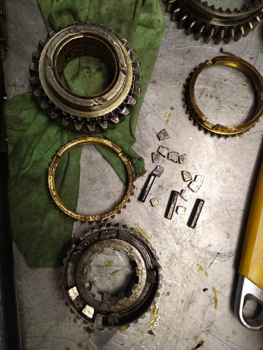

Новости о коробке: "Синхронизаторы в КПП нам не показалось что они были рабочие. Они действительно были рабочие. Их заклинило развалившейся шайбой"
