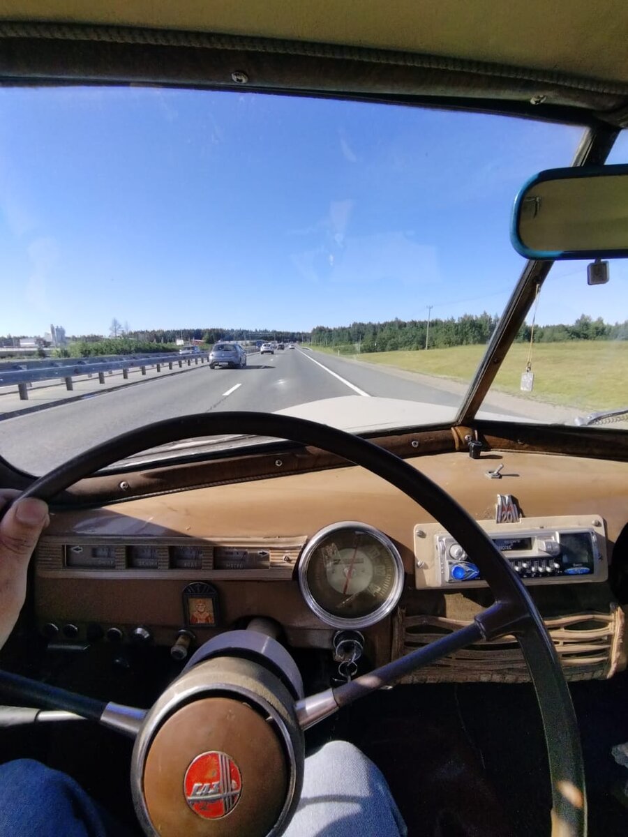

Машина собрана и проходит ходовые испытания силами ребят, которые ее делали. В целом все нормально, на скорости 80 нет биений, рева и т.д., управляется двумя пальцами.
Из проблем - греется, возможная причина - новый термостат или новая помпа, сегодня все проверим.
Теоретически еще может быть засран радиатор, думаю так потому что термостата исходно не было, а сняли его возможно потому что машина грелась.
Есть разный стук, дребезг и т.д., который устраняется, но становится слышно новые звуки))
Есть надежда на этой неделе машину уже забрать, посмотрим.
