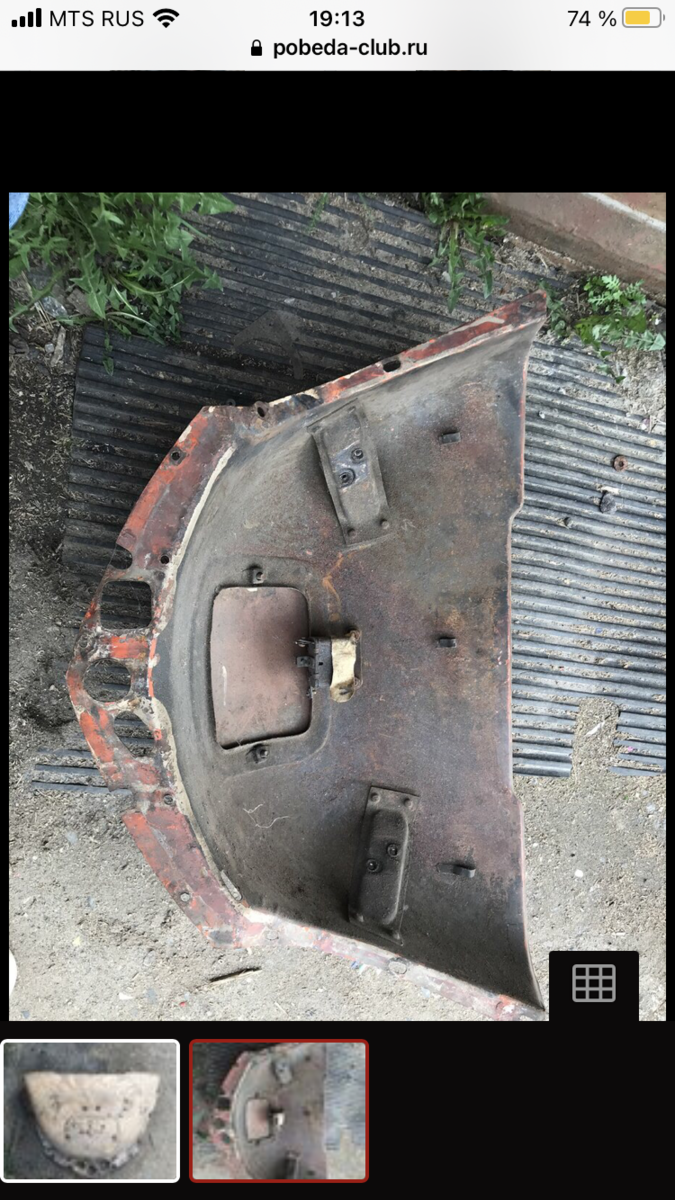

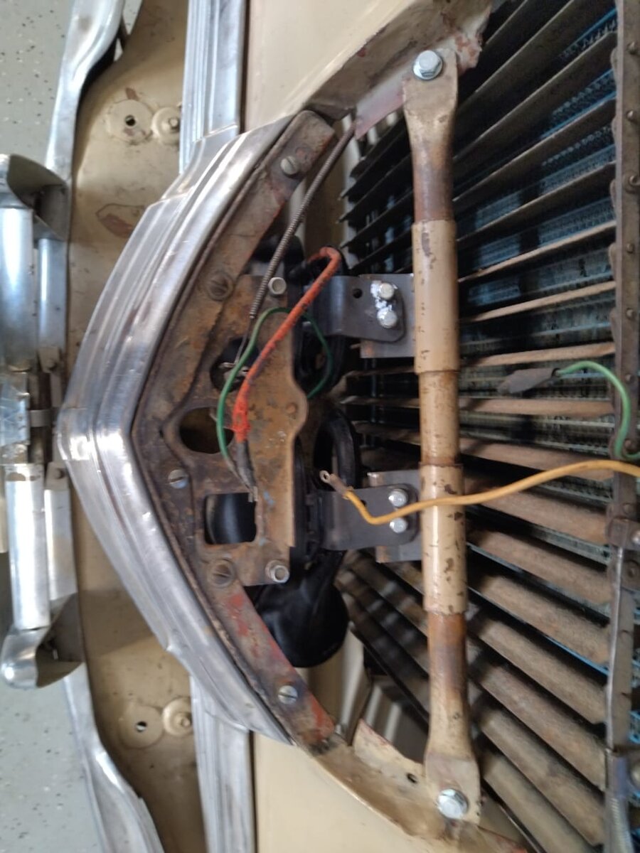

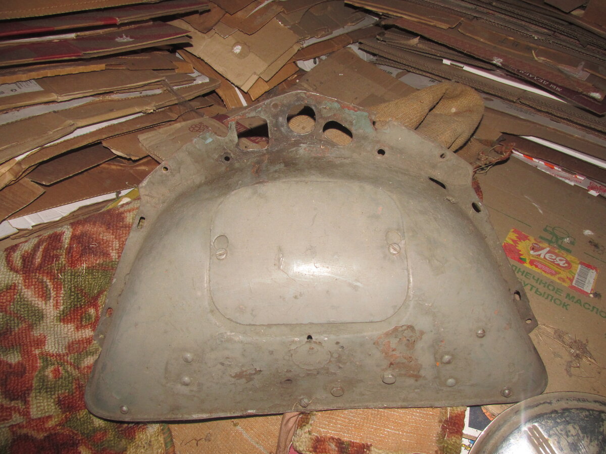

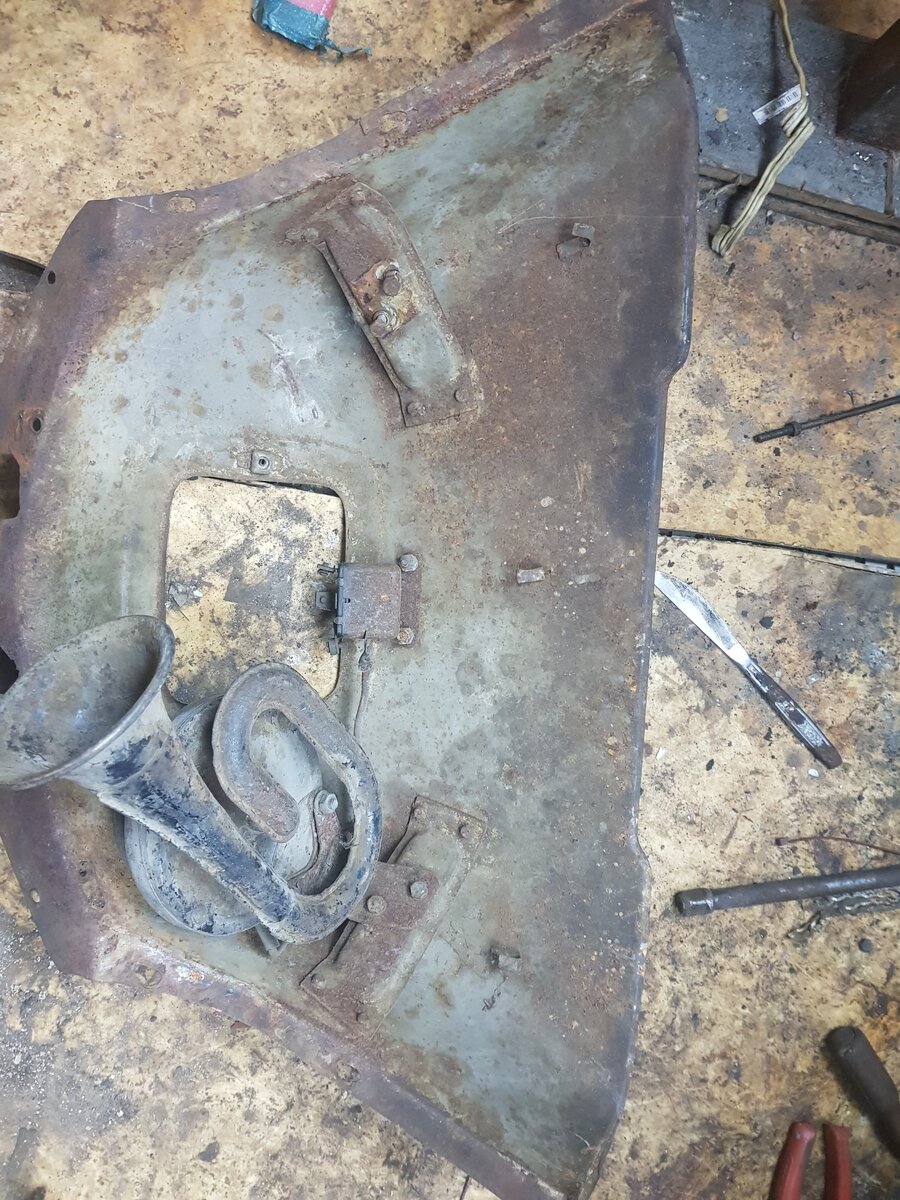

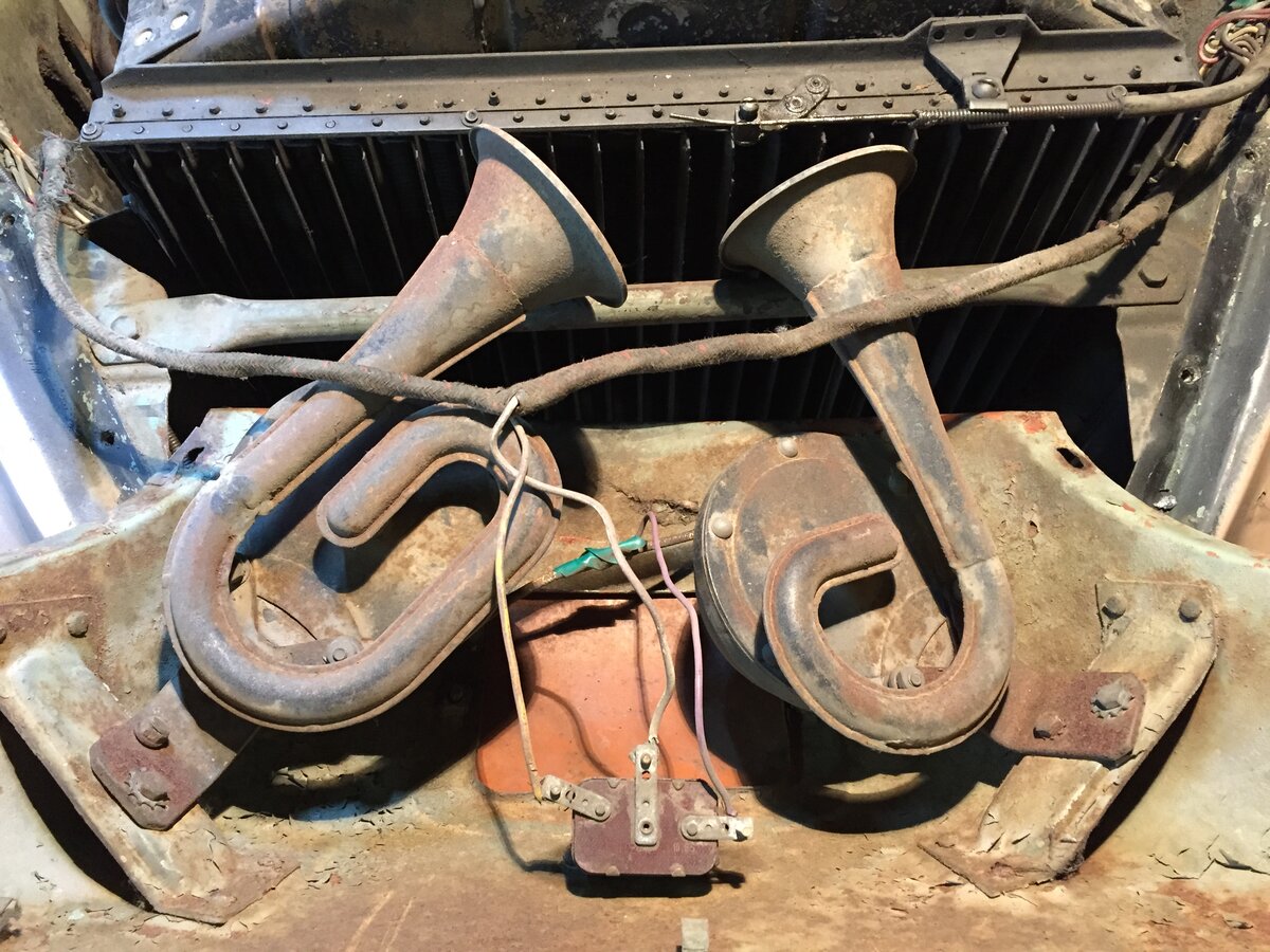

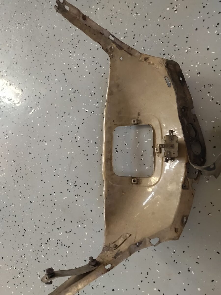

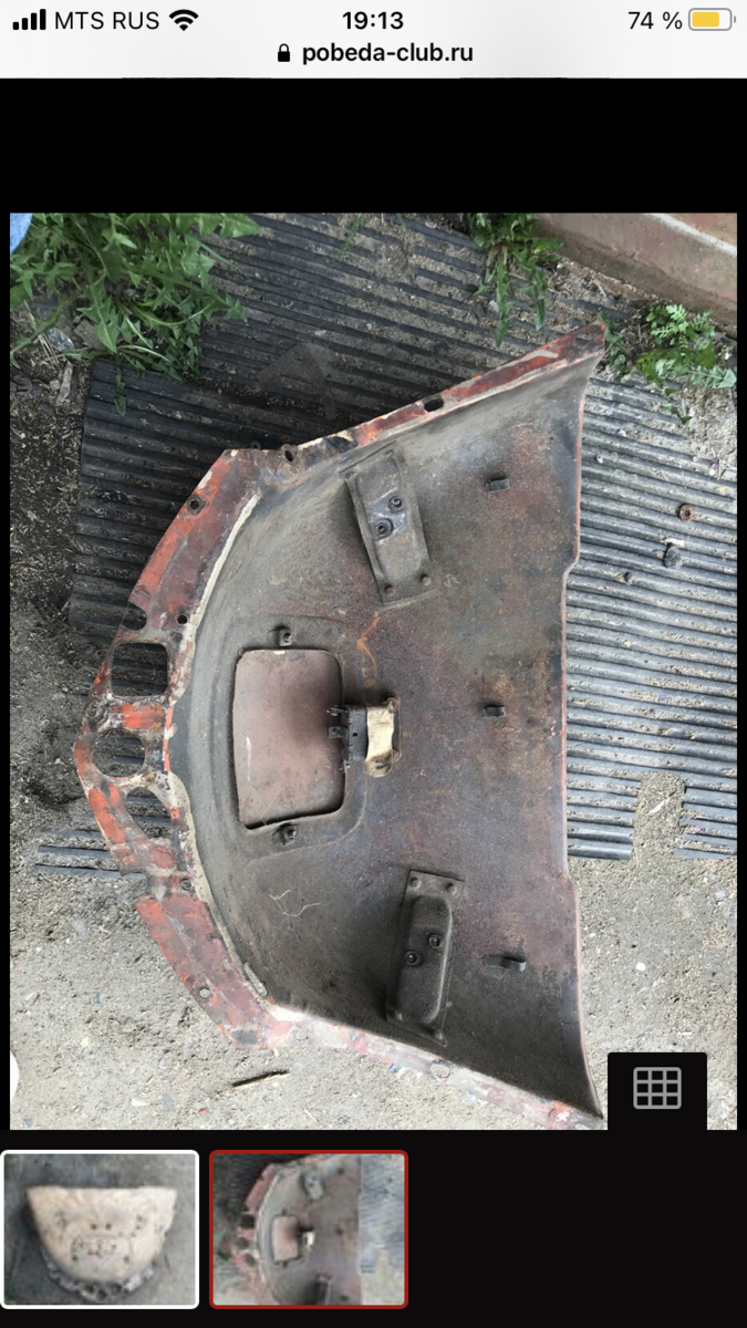

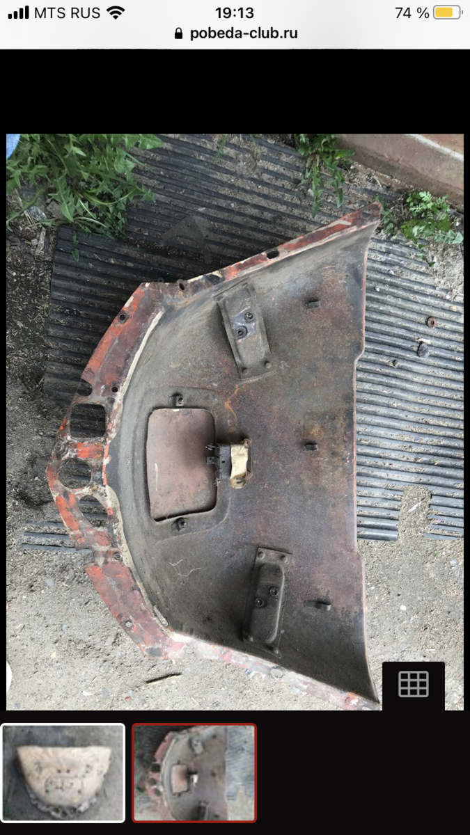

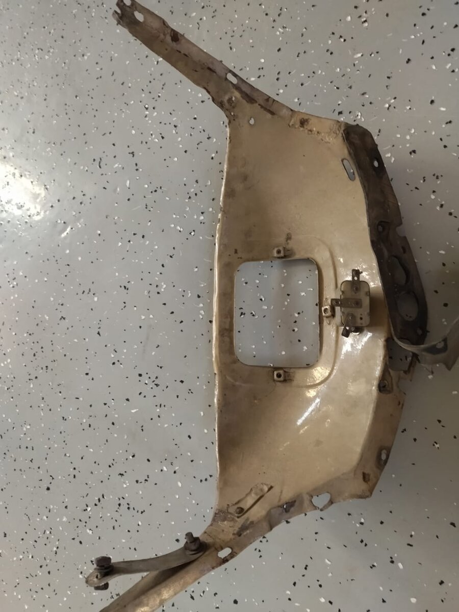

Крепятся дудки к черепу. Эта перемычка с хомутами самопал. Перемычка существует, только ставится ближе к радиатору.
Череп переверни, увидишь.
Если фото найду, выложу.
Понятно, поэтому и не срастается. Если есть у кого фото, выложите пожалуйста,и пойду посмотрю каталог, там тоже должно быть

Видео дудок со звуком в студию! Вернем машине голос!

Жаль череп, он был ранним.Лючёк сигналов под три болта.

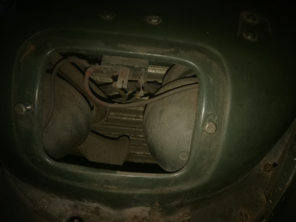

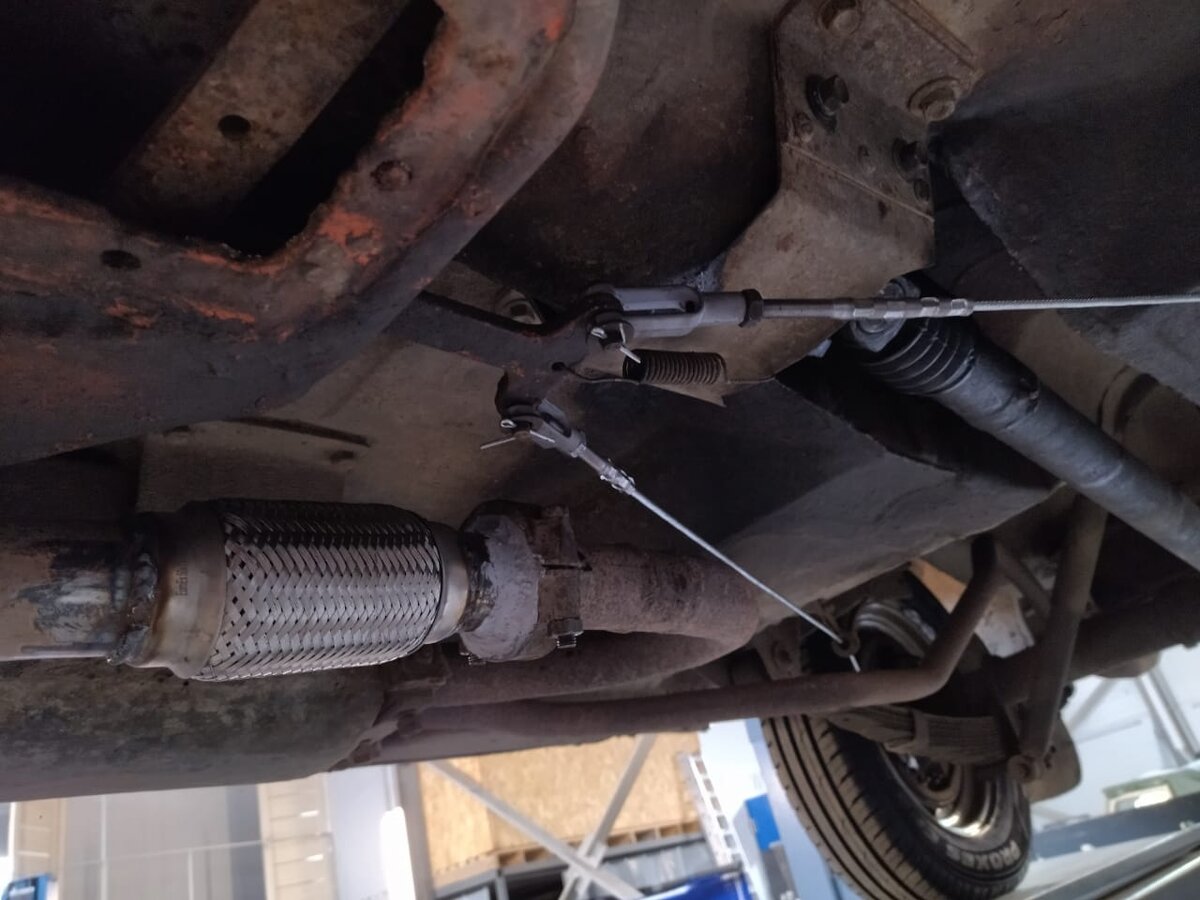

В выпуск пришлось добавить гофру, иначе нормально он не вставал. Ну, будет с гофрой теперь.
Ручник теперь работает - укоротили тросики и выточили переходники.
Родные сигналы внедрили не родным способом, но других вариантов не нашлось.

Звучать сигналы теперь по победовскому не смогут, а жаль... только на колпаке получается необходимый резонанс и акустический эффект
Возможно. Альтернативой была установка родного радиатора и нерезанного колпака. Ни того, ни другого нет, искать - это время, а лето проходит. Планировал к концу мая уже кататься, но сроки как обычно растягиваются.
Александр_2003
10.01.2014
771
1 182
Зачем искать? Можно просто спросить по-соседски. Есть родной колпак с сигналами

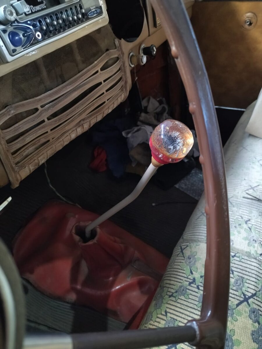

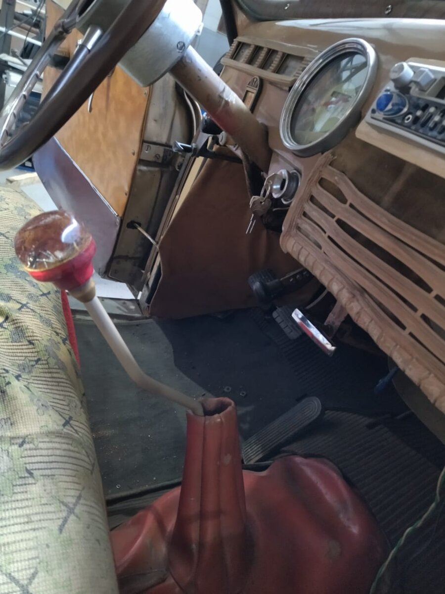

Кулиса КПП, сделана из таковой для ГАЗ 3304 вроде.
Должна быть удобной, посмотрим. Набалдашник уже есть новодельный от Василия, но пока наверное оставлю этот - весьма атмосферный.

Позорную магнитолу выжечь напалмом! Срочно!
