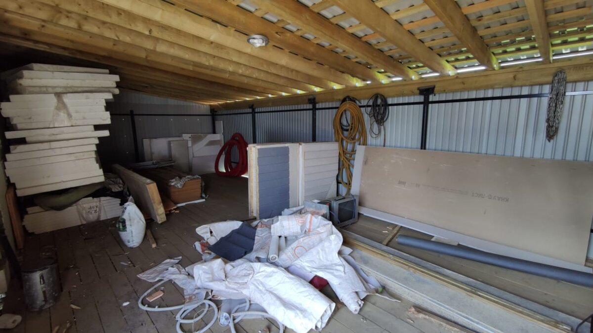

Будущий гараж для Победы и Газика. Теоретически можно найти бу недорогой подъемник и вкрячить, но надо будет поднимать крышу минимум на метр, пока непонятно насколько он нужен. Если у кого есть что предложить для гаража бу - инструменты, подъемник, приспособы для покраски - предлагайте 🖐

Планировка пока свободная, все что внутри будет убираться и будем заливать нормальный бетонный пол.
По поводу организации пространства будут нюансы, заезд получается сбоку, размеры 5,5х10
у меня был ещё длиннее. Правда заезд был с двух сторон.
Ширма глухая очень удобна.
И зимой можно топить только одну половину.
Ну а при желании, всегда можно снять\убрать\смотать\поднять\закатать
Есть уже готовый трёхслойный огнестойкий брезент с утеплителем внутри.

Так у вас на фото гараж металлический или вы будете стены утеплять и отопление делать,это ваш выбор,но вот бетонный пол-не вижу в нем плюсы для простого гаража сплошные неудобства: холодный и не выметешь толком. По мне пятидесятку стругануть,снизу отработкой,с верху чем-то прозрачным. С такой высотой потолка подъемник будет под потолок,а смотровая яма если воды нет то будет что надо.Про перегородку вам дело говорят, сейчас есть рольставни-во второй половине пыли будет в разы меньше. Но опять же всё исходит из цели, интересуетесь и все получится,в магазине есть всё, главное предназначение ;)

Утеплять конечно будем, пенопласт на фото. Пол и сейчас деревянный, но с непрочной основой - не факт что выдержит машины.
Пол будет не просто бетонный, а с теплым полом - трубы есть, котел электрический стоит 8тр, при должном утеплении все нормально будет.
Бетон понятно что обработаем какой нибудь пропиткой, чтоб масло не впитывал и не пылил.
По подъемнику пока стоп - специально решили не покупать, если подвернется - тогда и потолок поднимем...

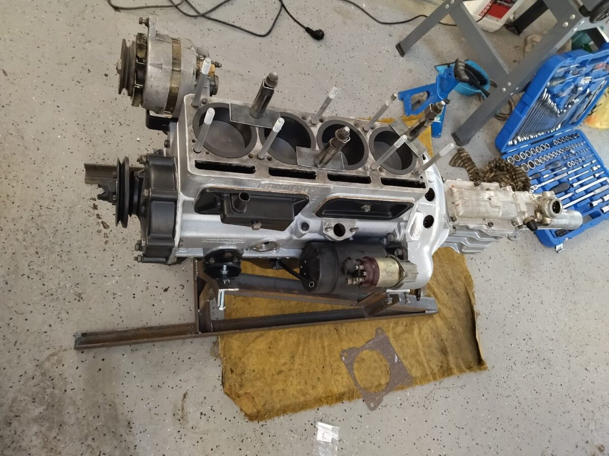

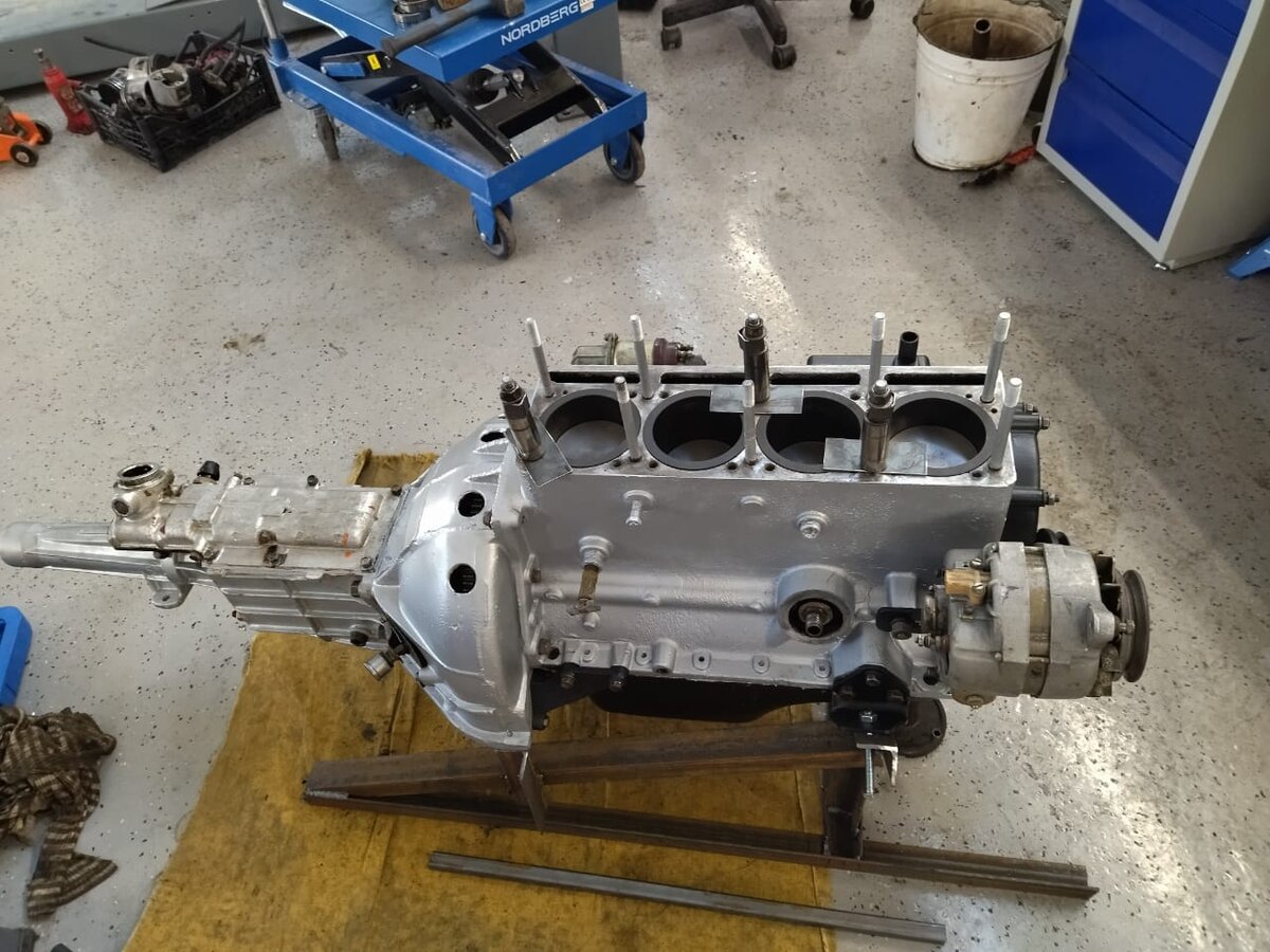

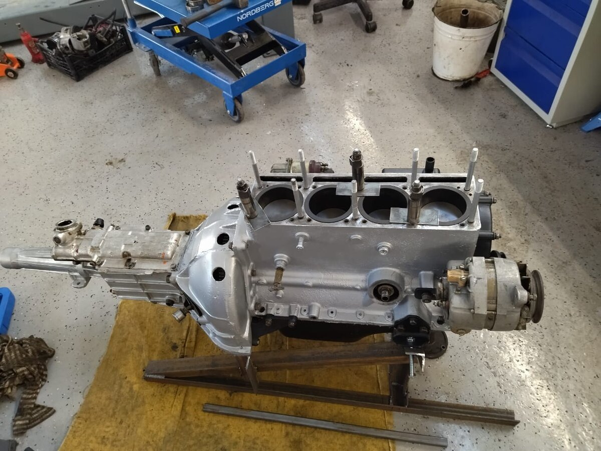

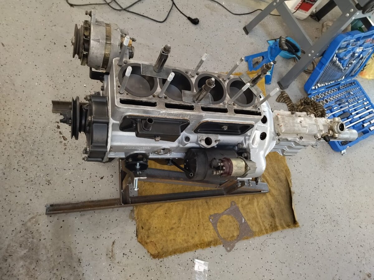

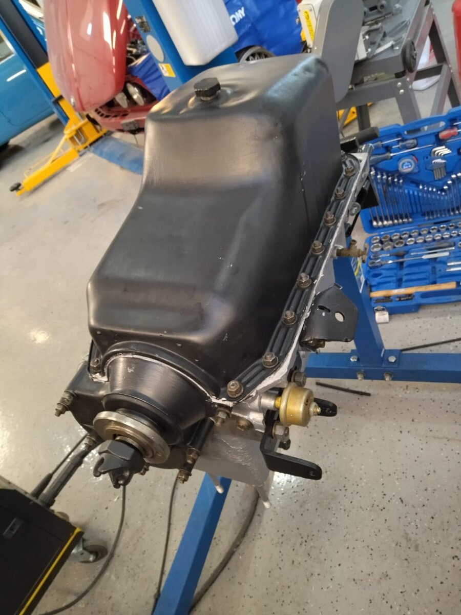

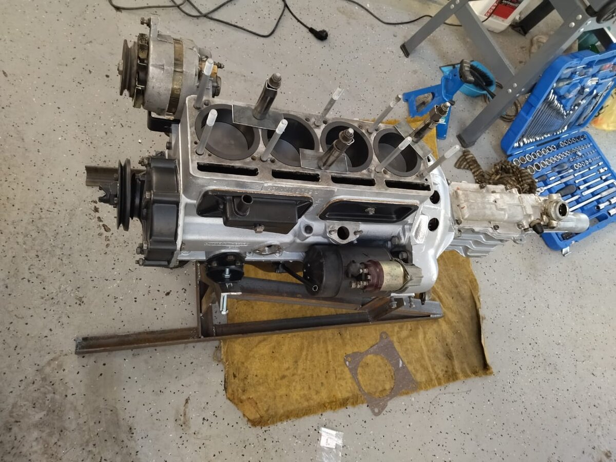

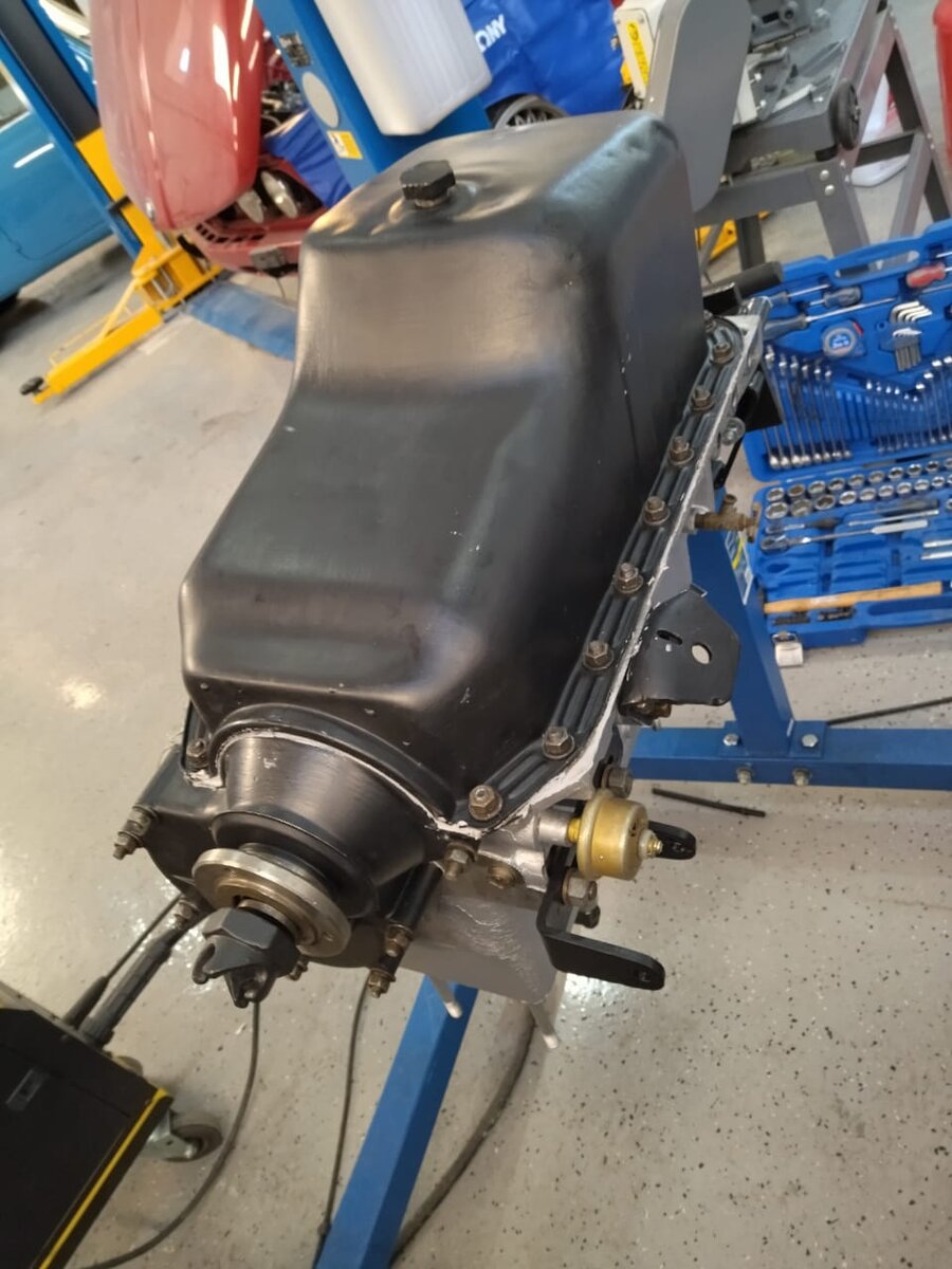

Голову на следующей неделе уже прям точно-точно отдают, надеюсь процесс ускорится.
Замкнутый круг - не заказать новый кардан или не подобрать готовый из уазовских, пока не поставишь коробку.
Коробку можно поставить только вместе с двигателем.
Двигатель в таком виде ставить нерационально.
Ждем ГБЦ
