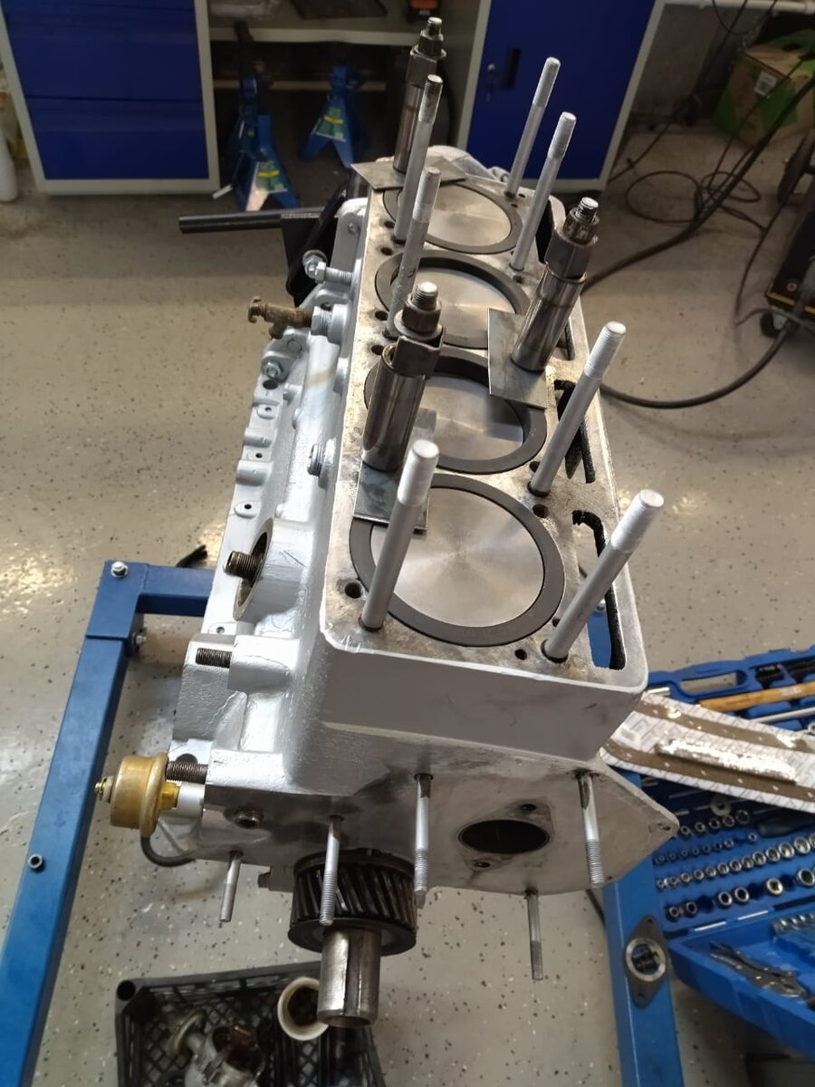

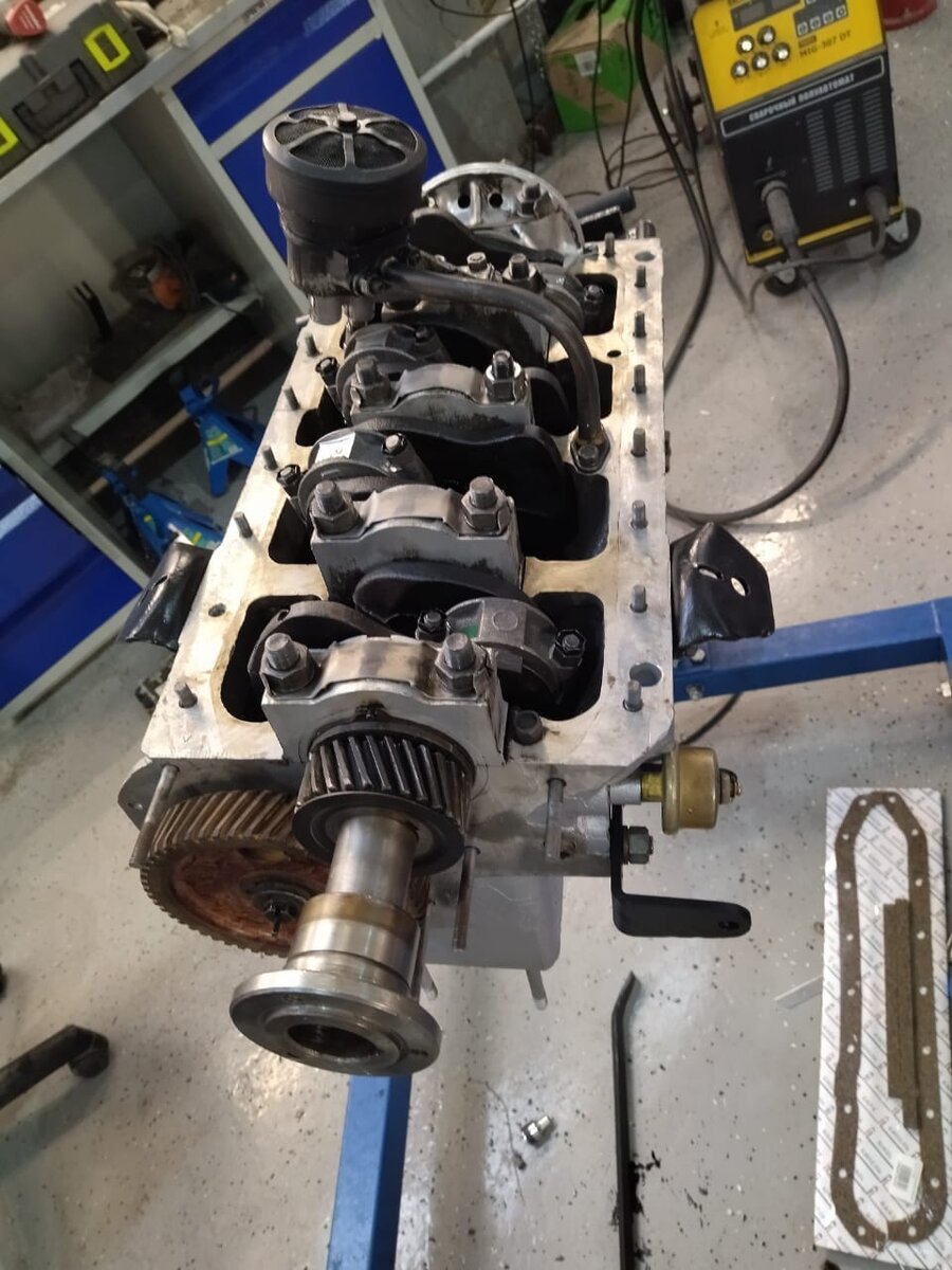

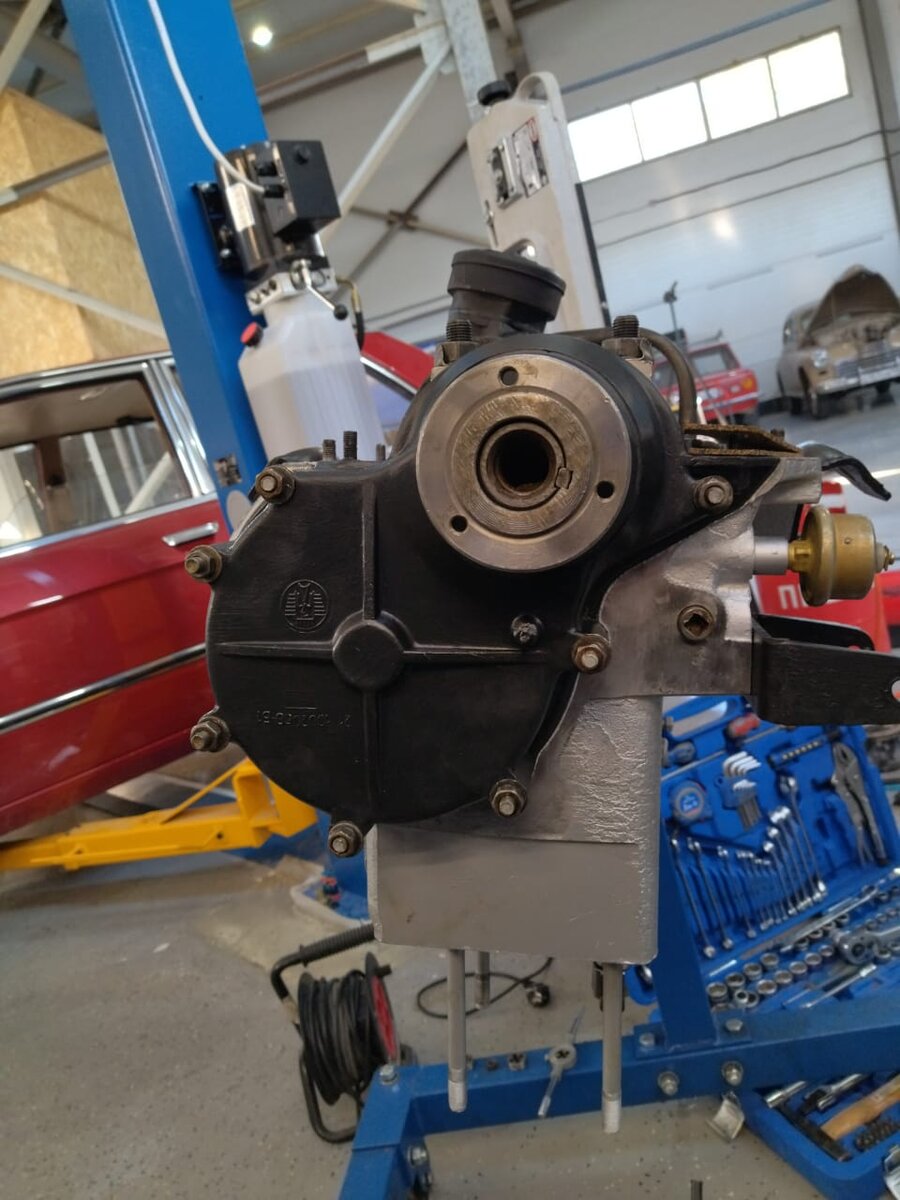

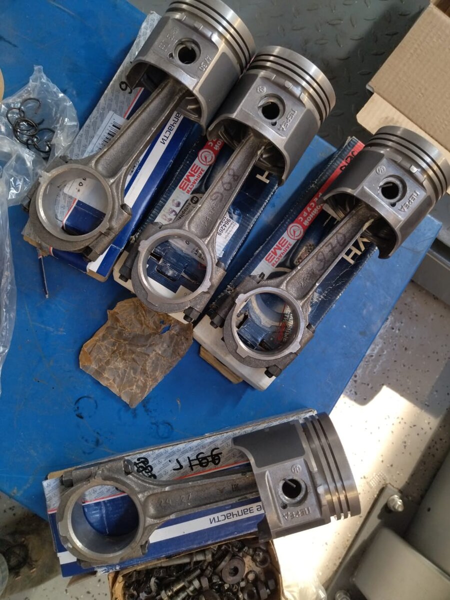

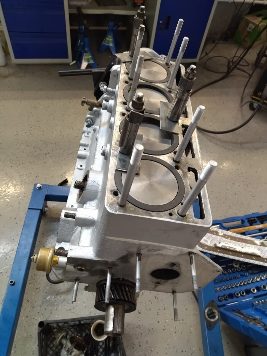

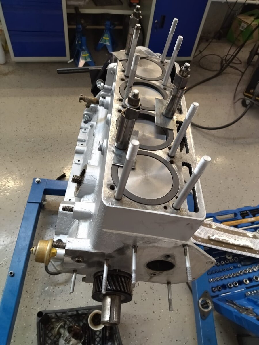

Ну, раз с проставками разобрались - немного процесса.

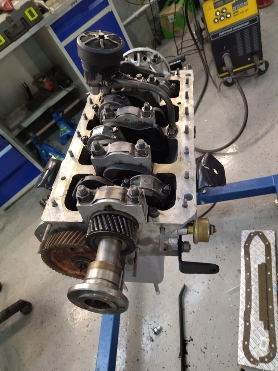

Блок покрашен, начата сборка, голова пока на расточке - везде ажиотаж, очереди и соответственно сроки двигаются.
WhatsApp Image 2021-05-25 at 18.16.21.jpeg WhatsApp Image 2021-05-25 at 18.16.20 (2).jpeg

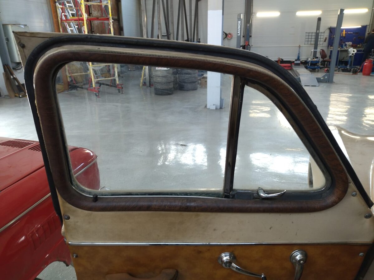

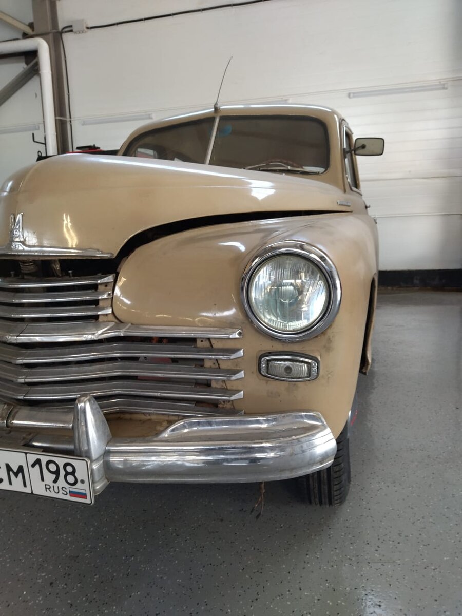

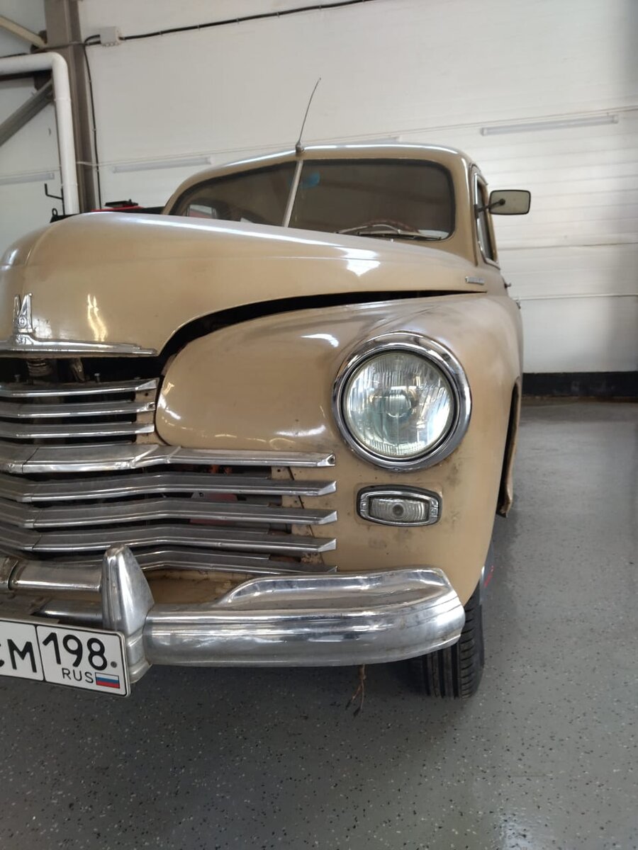

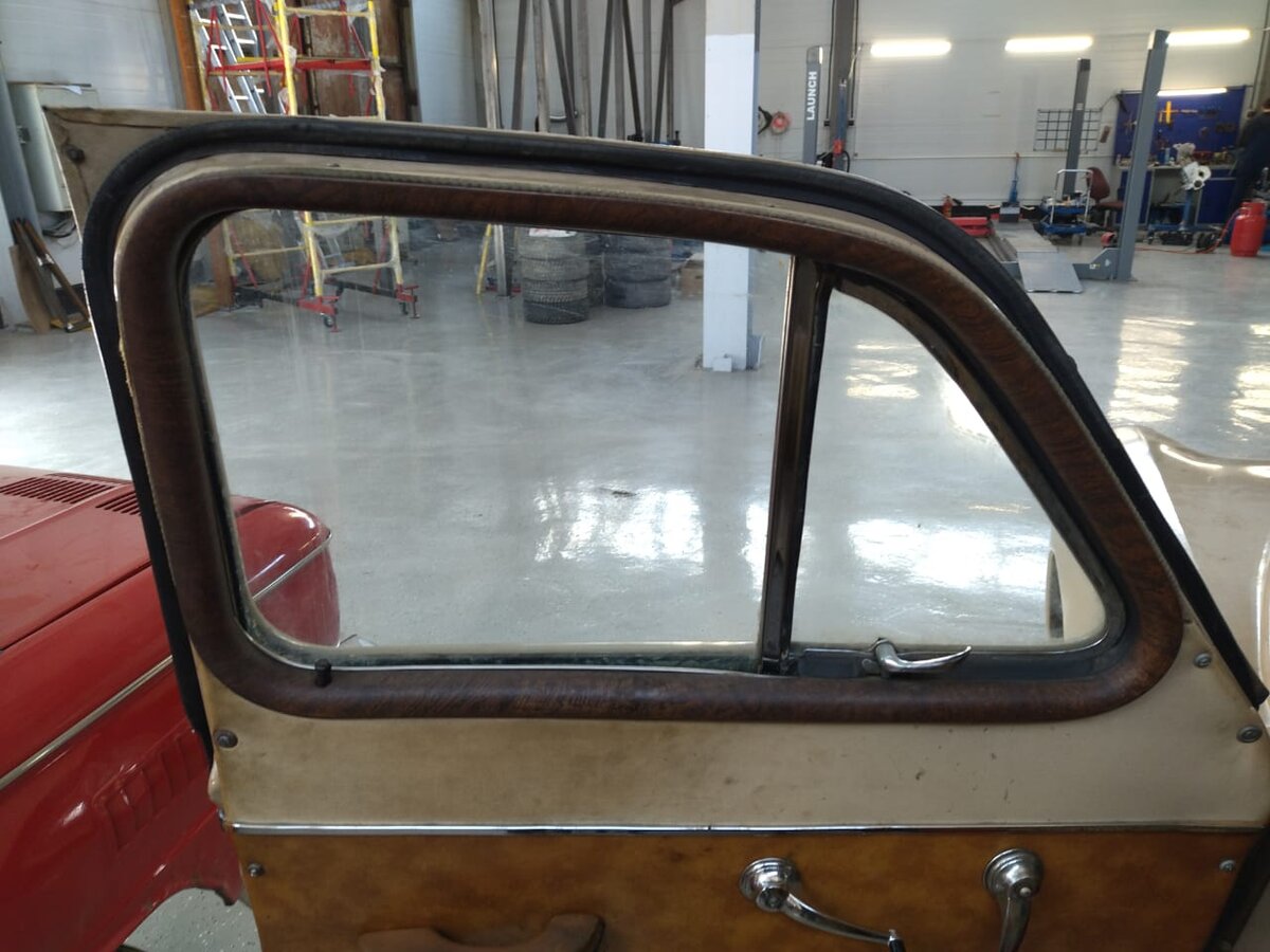

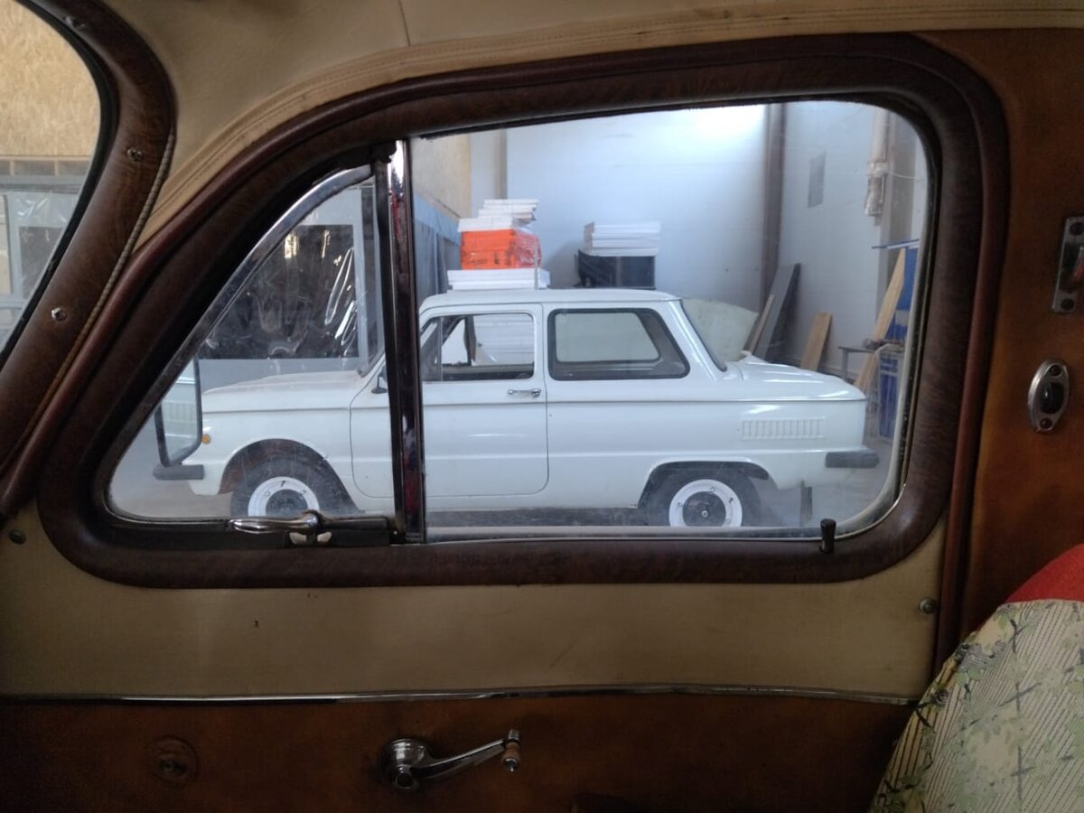

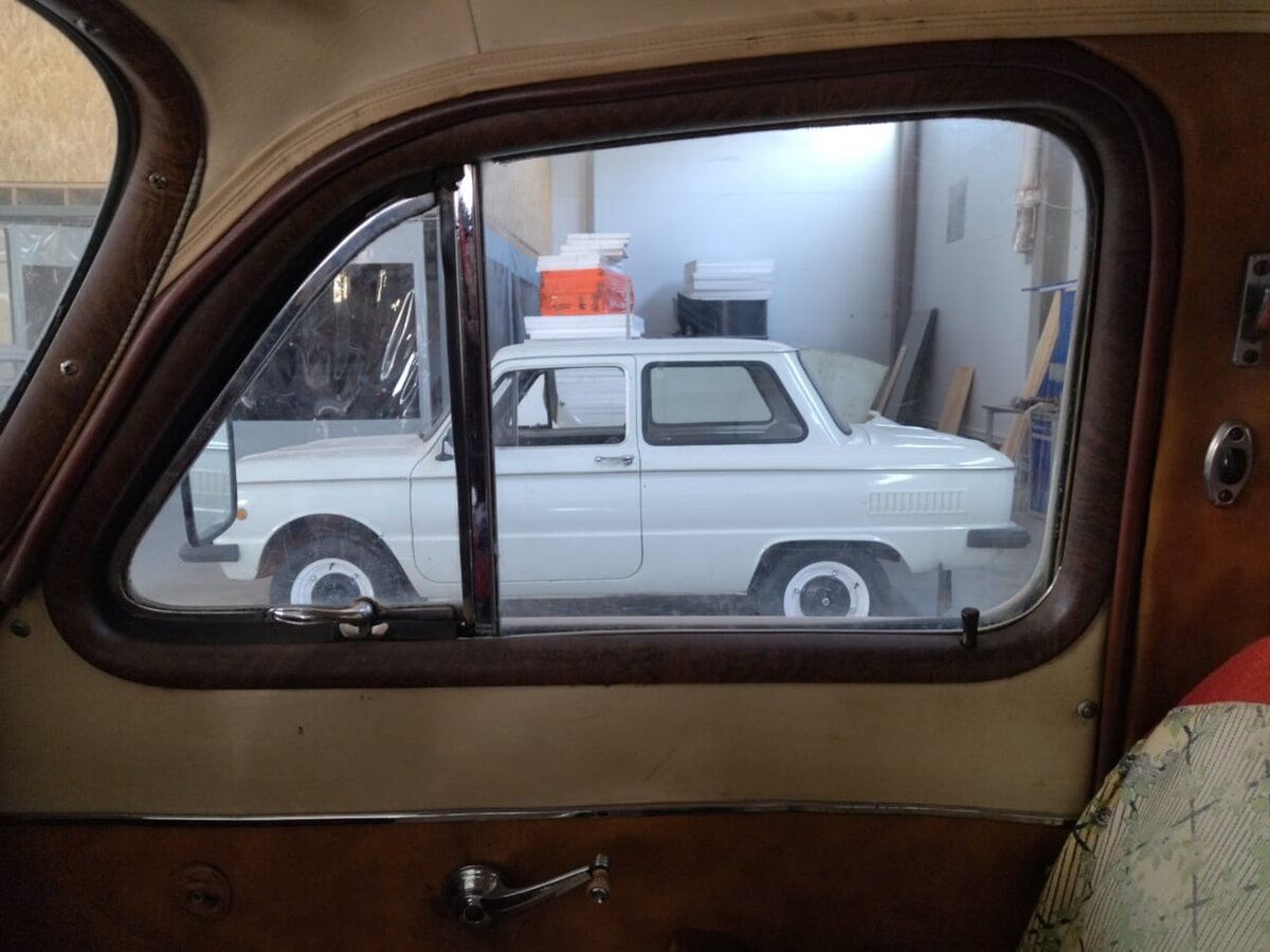

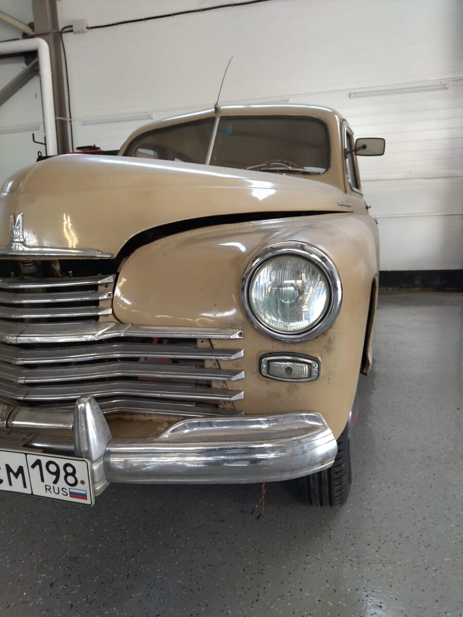

Прикупил таки декоративные рамки в отличном состоянии, часть уже внедрили, также на машину вернулись родные фонари:
WhatsApp Image 2021-05-25 at 18.16.20 (1).jpeg WhatsApp Image 2021-05-25 at 18.16.20.jpeg WhatsApp Image 2021-05-25 at 18.16.19.jpeg

Кажется, что гильзы над блоком выступают сильно.
1 782
1 611
Они прижимами вдавливаются и там и остаются, если КВ не крутить.

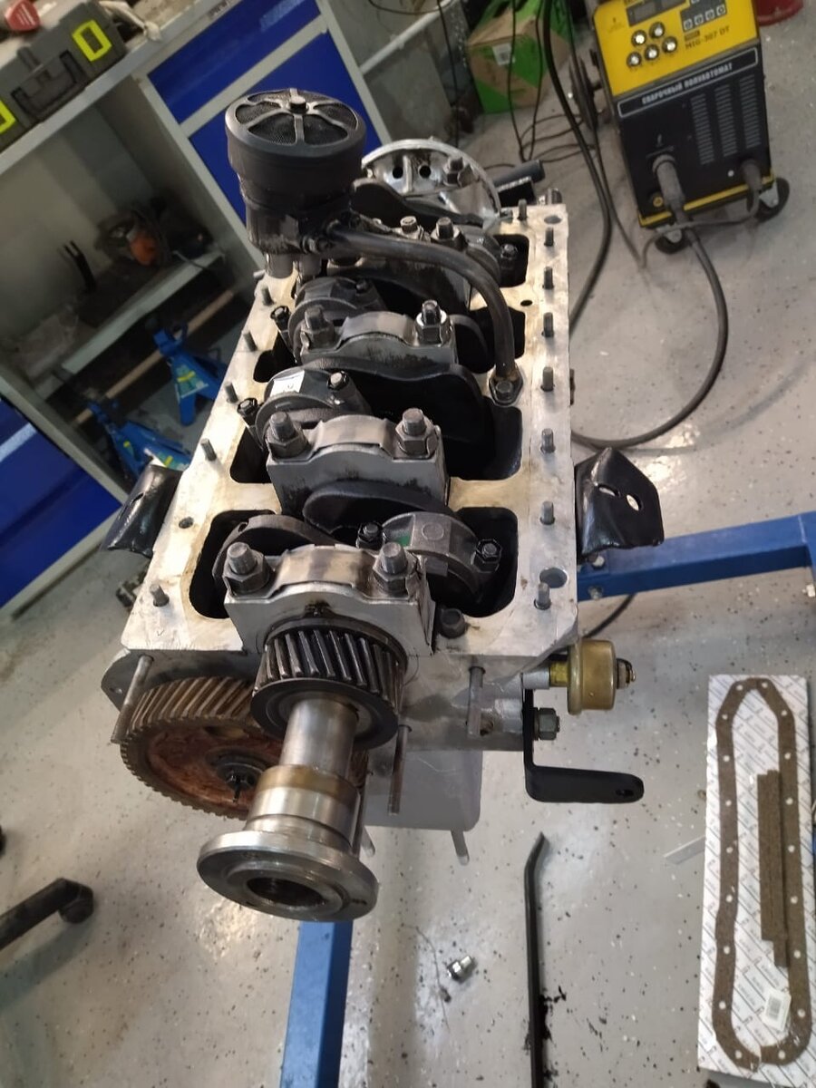

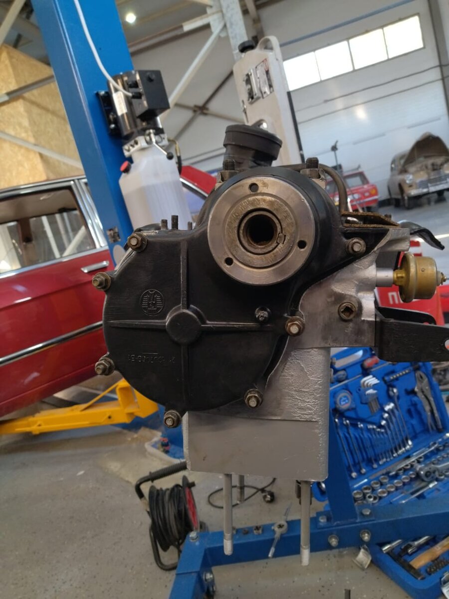

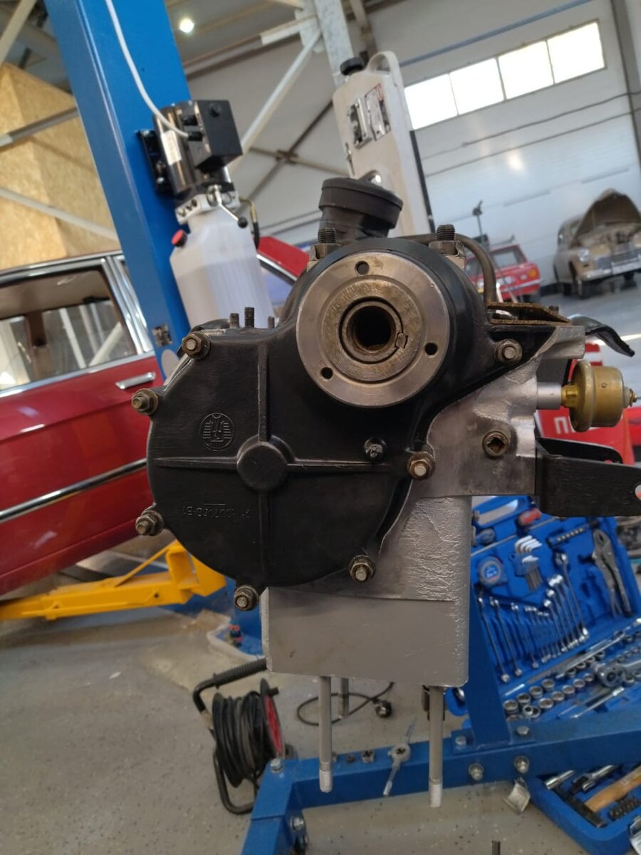

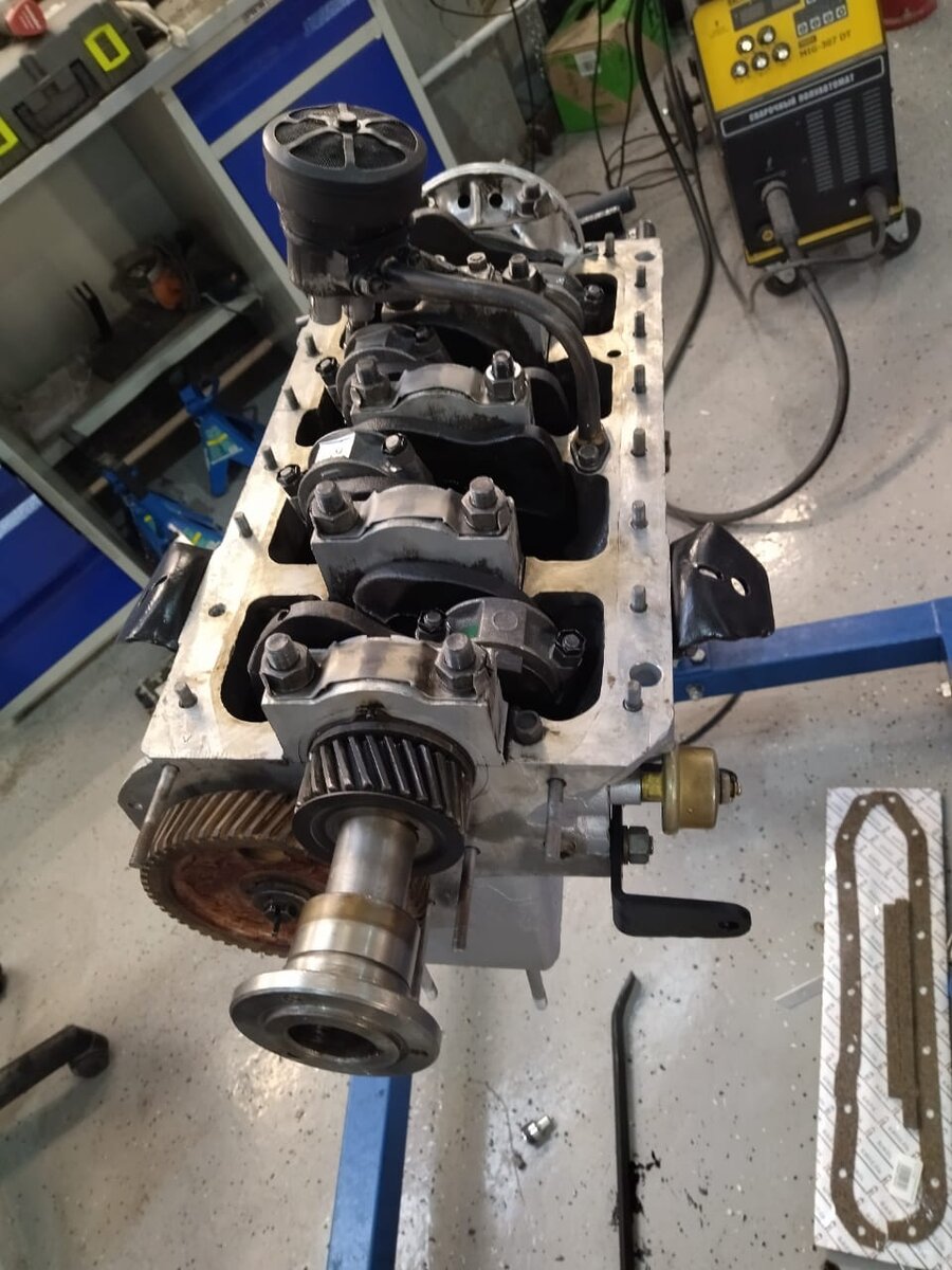

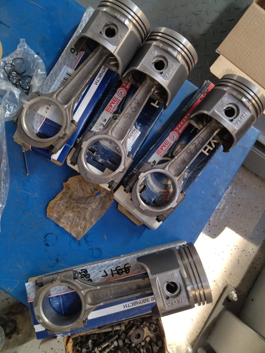

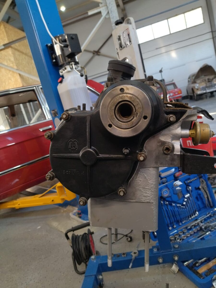

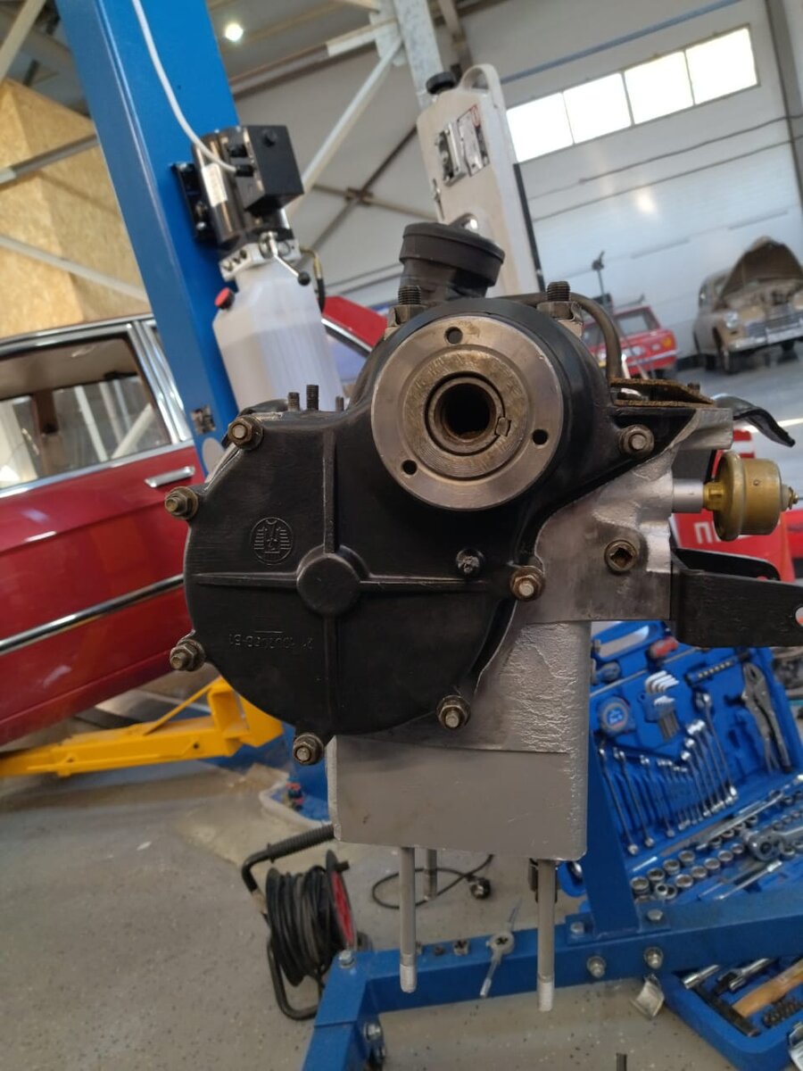

Процесс по двигателю:
WhatsApp Image 2021-05-27 at 18.23.20.jpeg WhatsApp Image 2021-05-28 at 18.21.40.jpeg

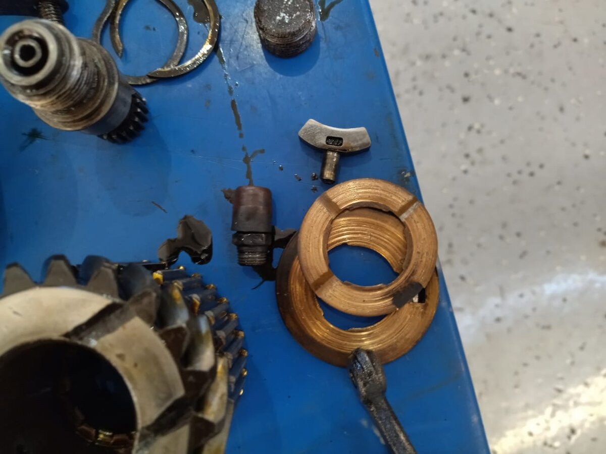

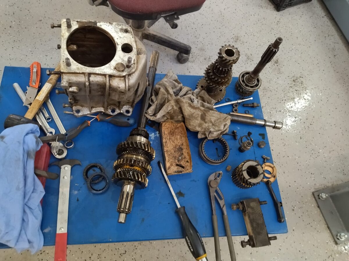

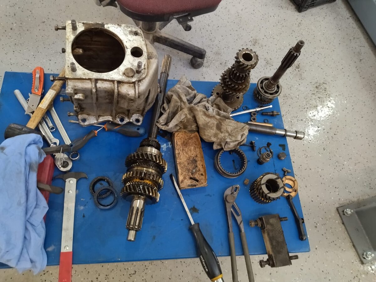

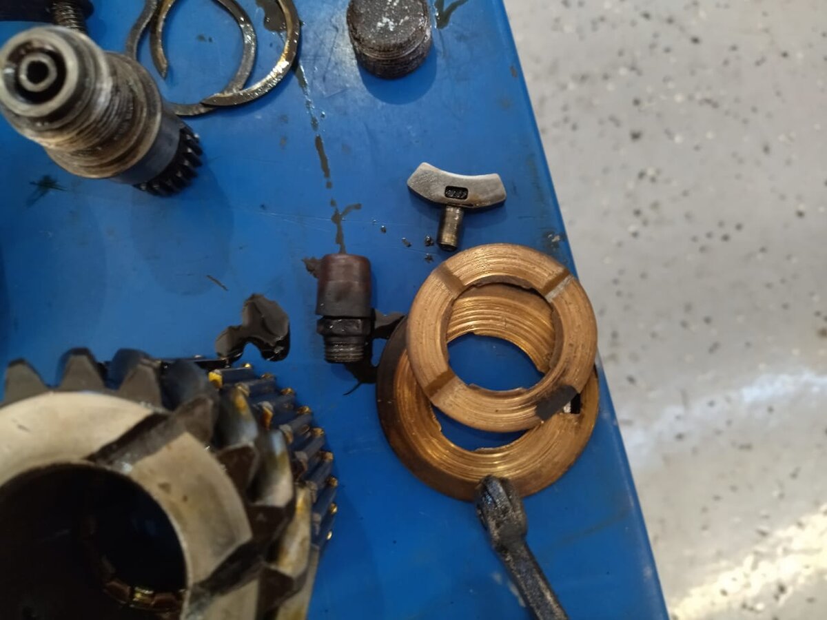

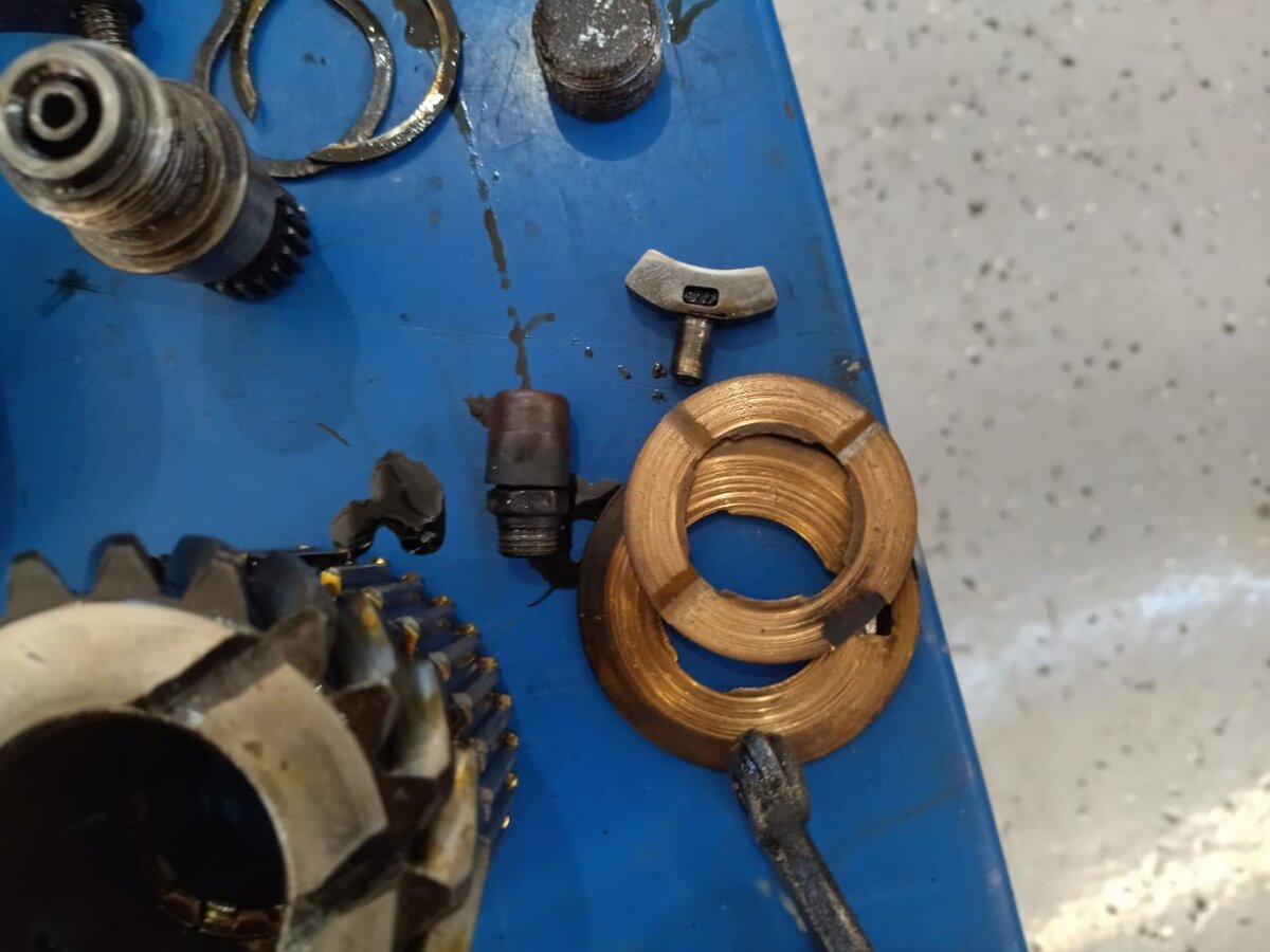

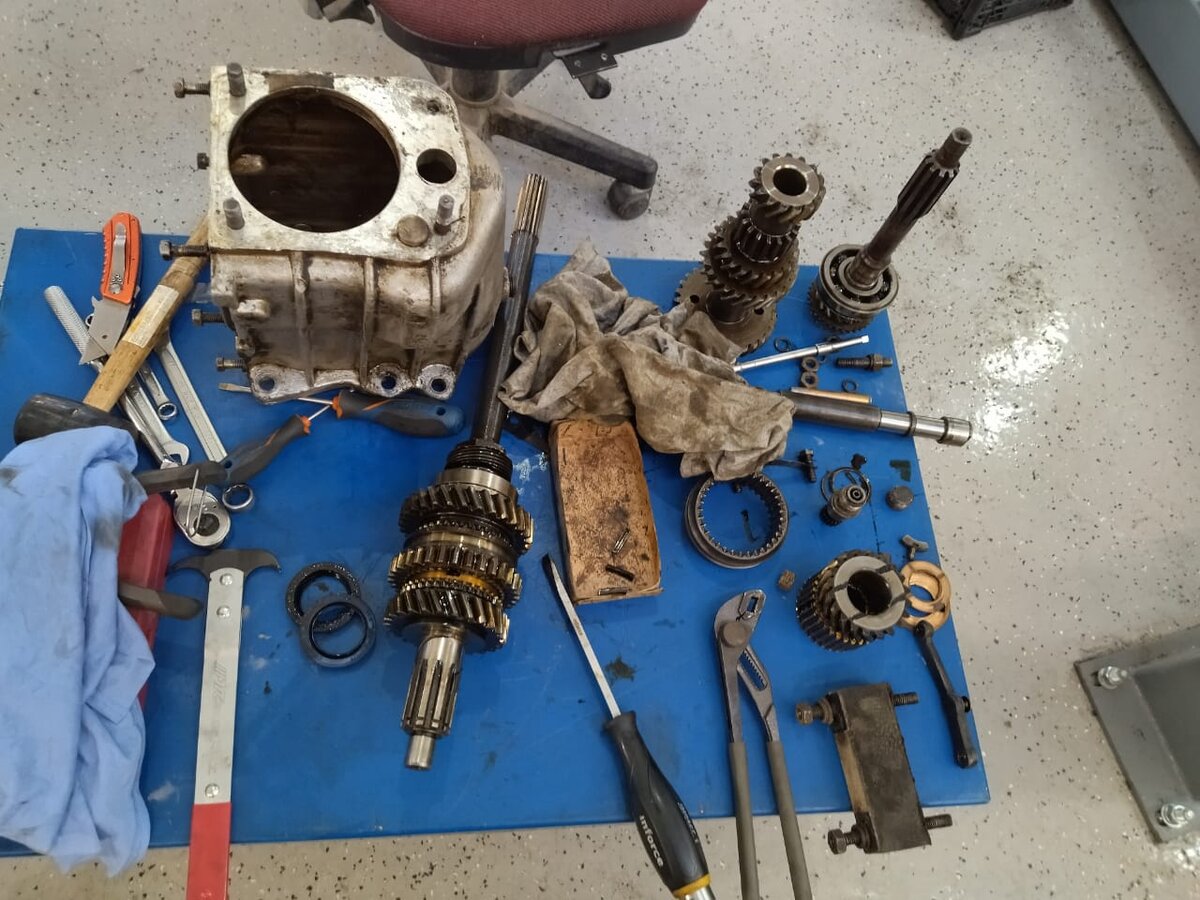

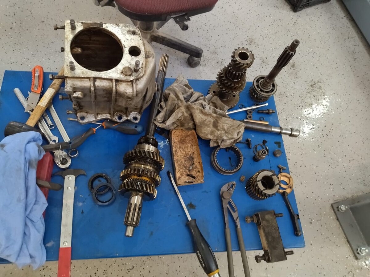

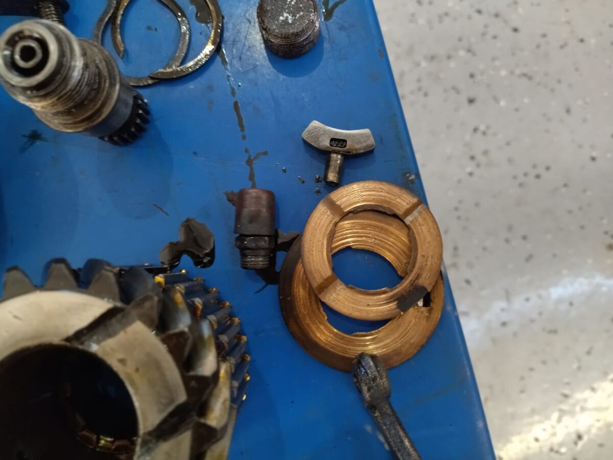

Раскидали коробку - подшипники, сальники и упорные шайбы под замену.
WhatsApp Image 2021-05-28 at 18.22.18 (1).jpeg WhatsApp Image 2021-05-28 at 18.22.18.jpeg
Общее количество наименований заказанных запчастей приближается к 70ти пунктам 🤦‍♂️

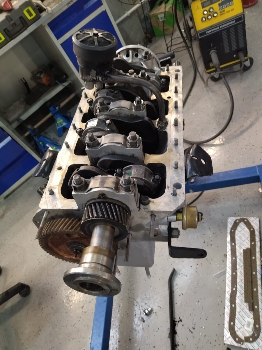

Посмотреть вложение 186698 Посмотреть вложение 186699

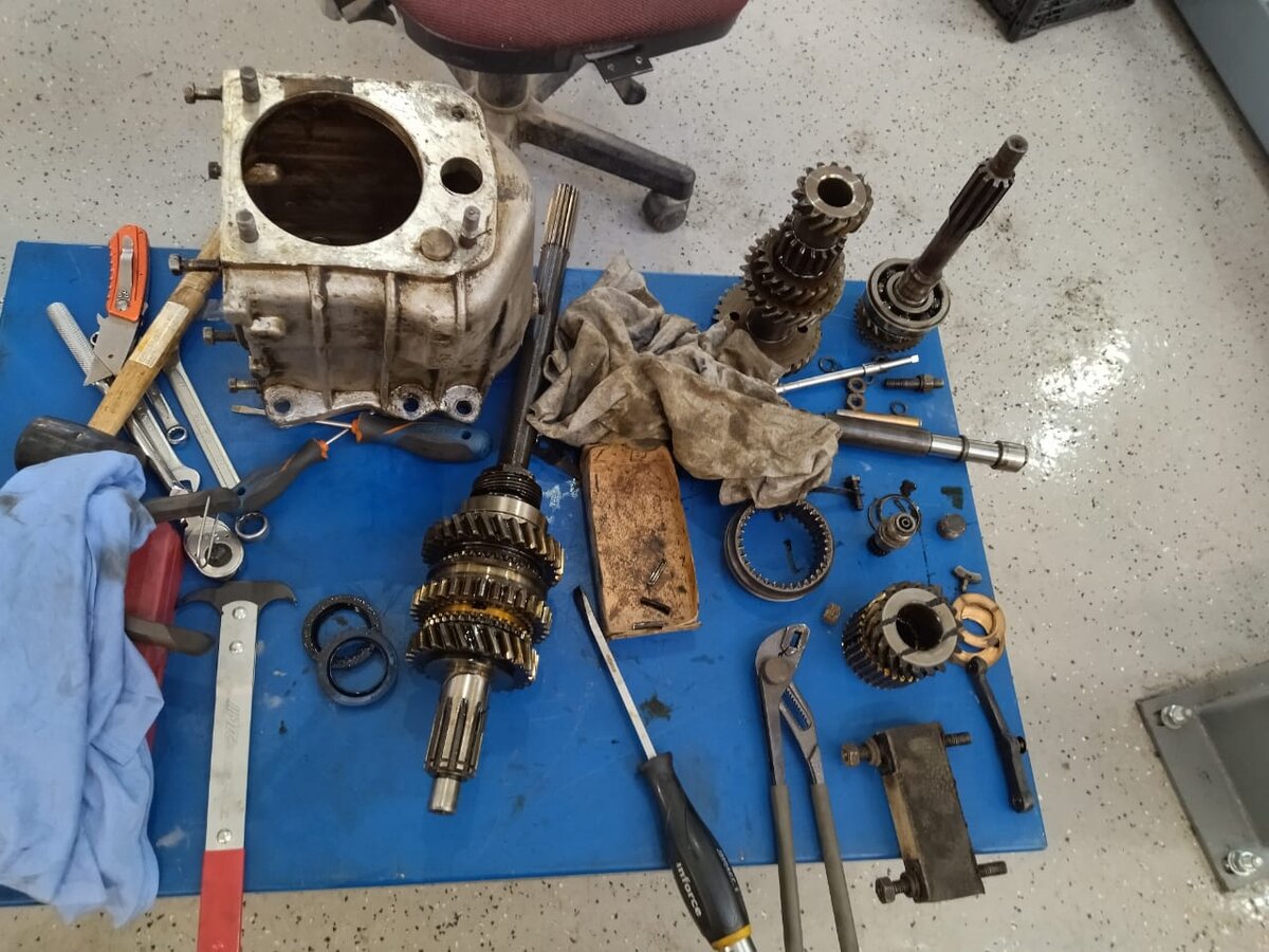

Посмотреть вложение 186700 Посмотреть вложение 186702
По ходу и синхронизаторы слипшиеся менять
