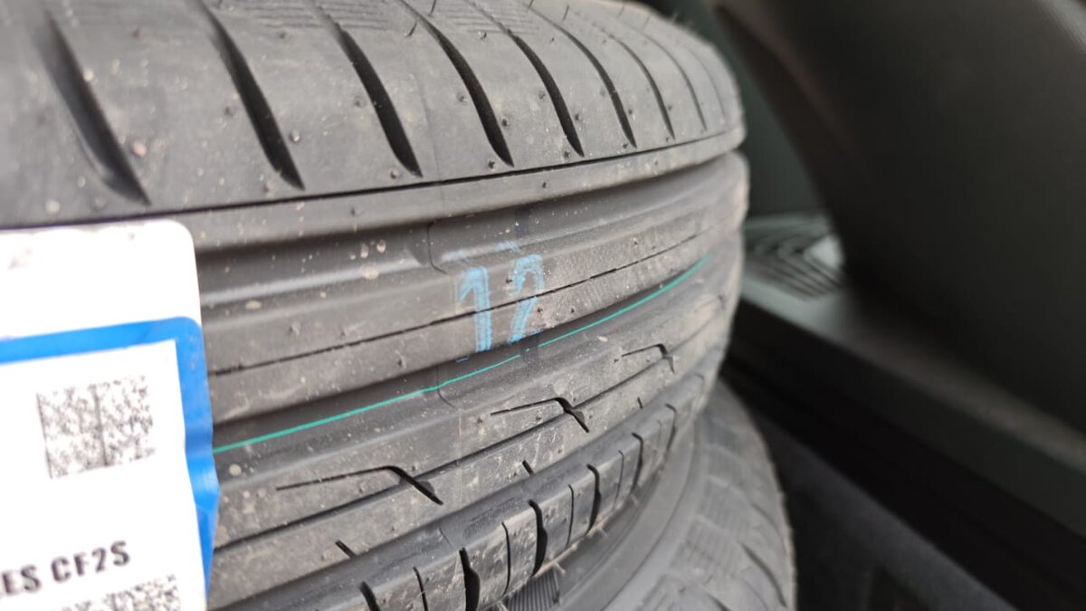

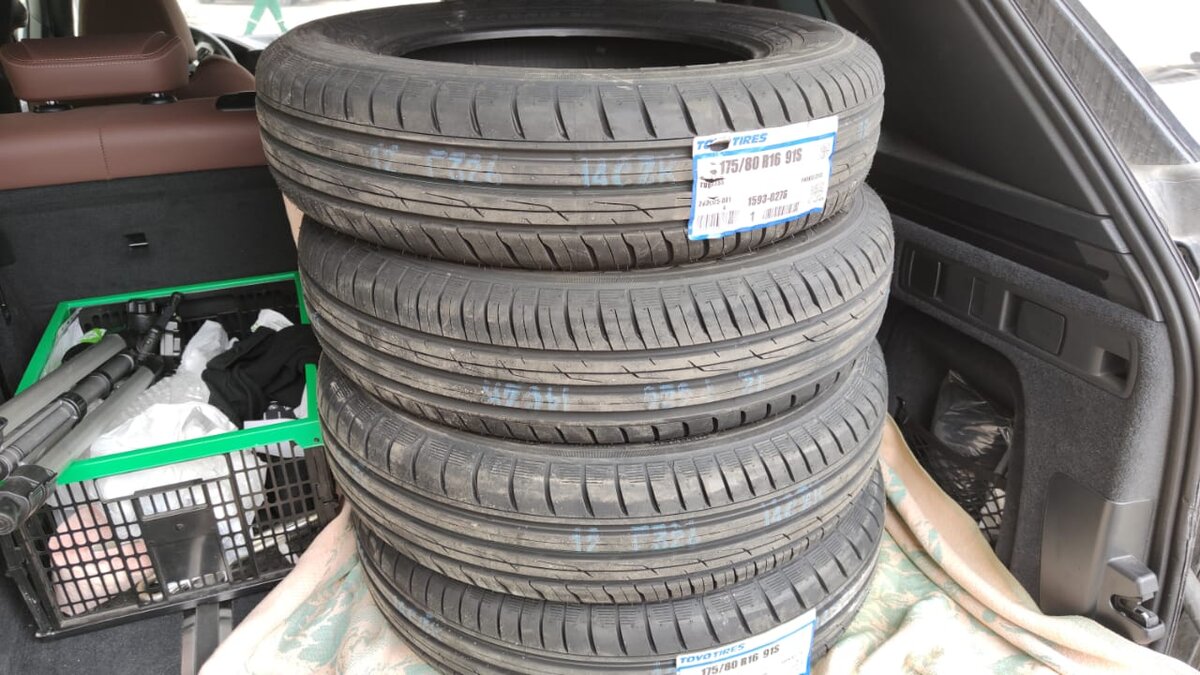

Приобрел, по совету форумчан, резину Тойо. Обошлась в 16600, очень легкая.
И приехал форумный брелок.

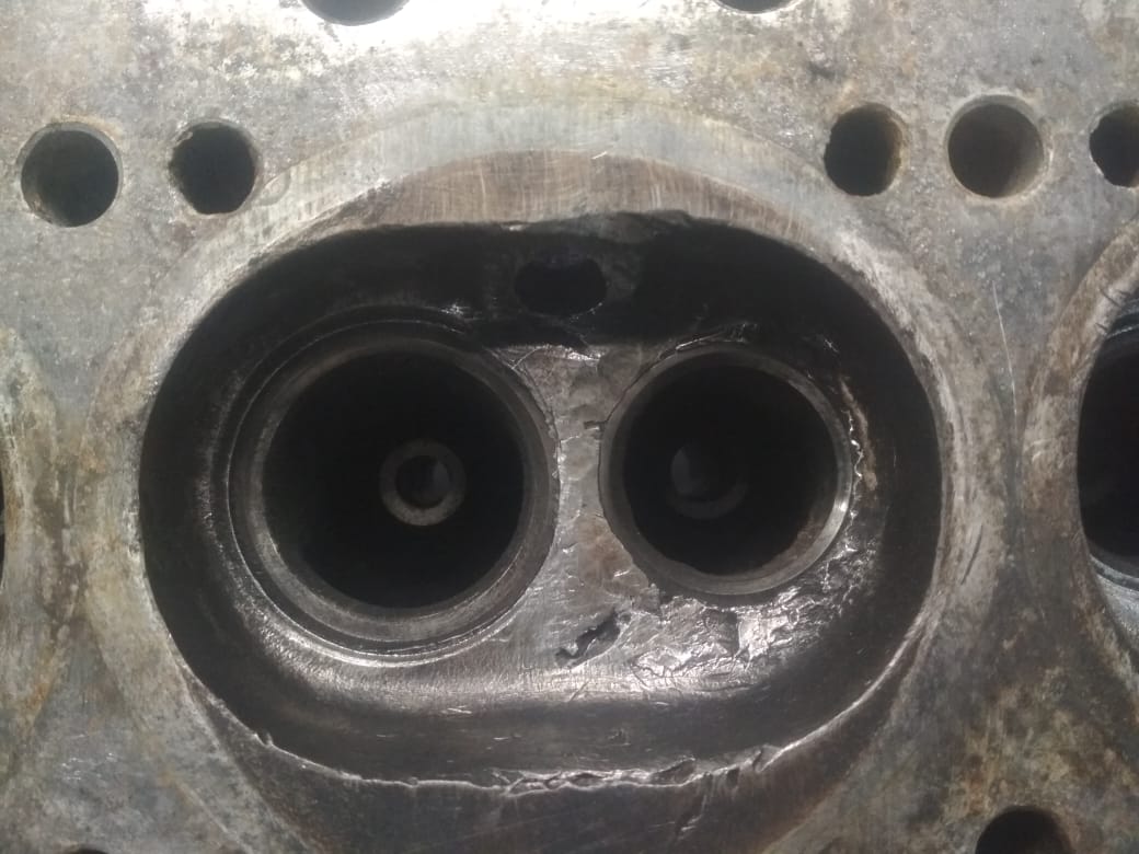

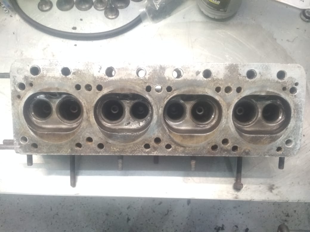

ГБЦ после отмывки. Возможно оставим, проточим под 92:

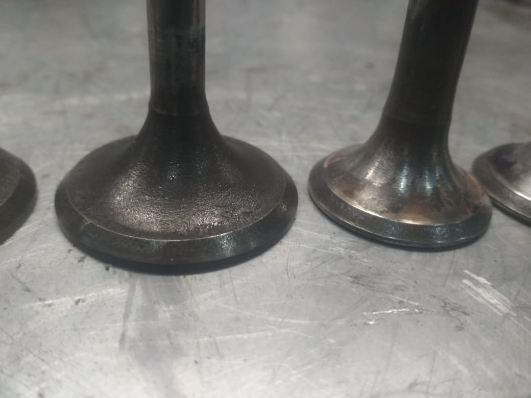

Клапана, оставляем но шлифуем на токарном станке:

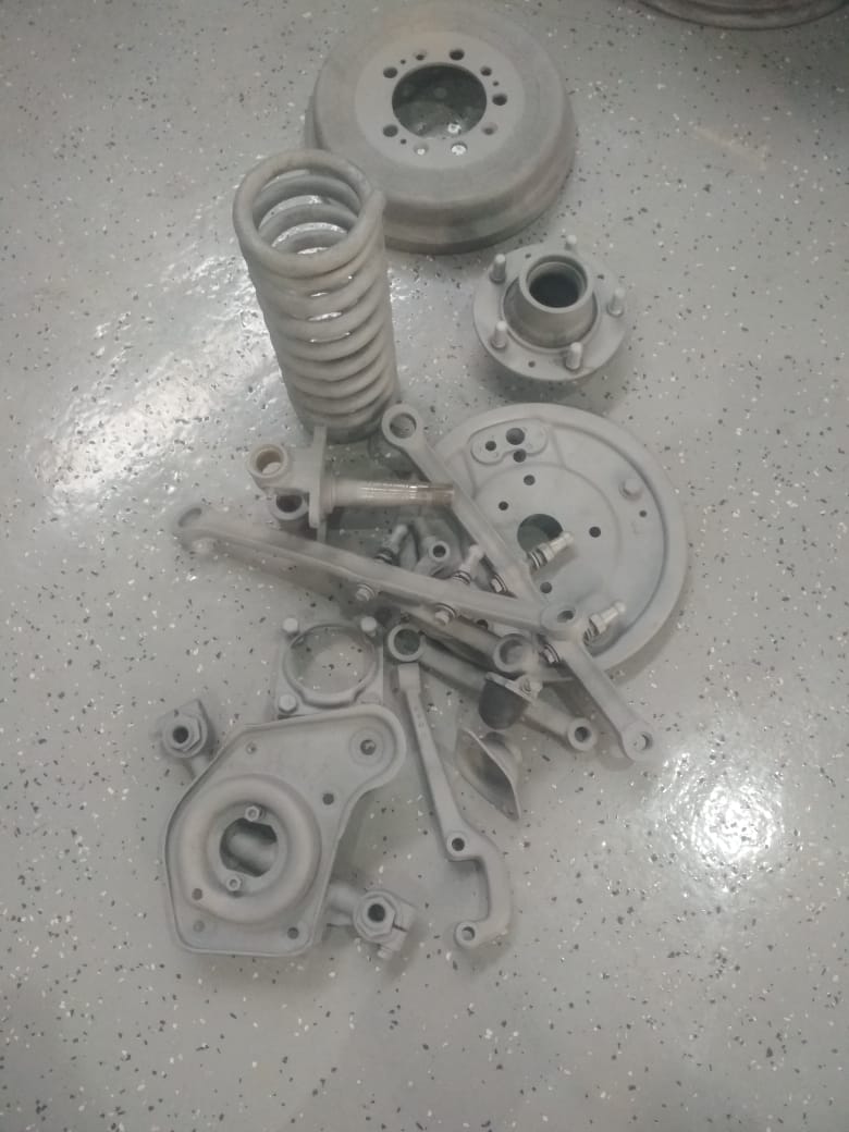

Починили пескоструй, отпесочили оставшееся по передней подвеске:

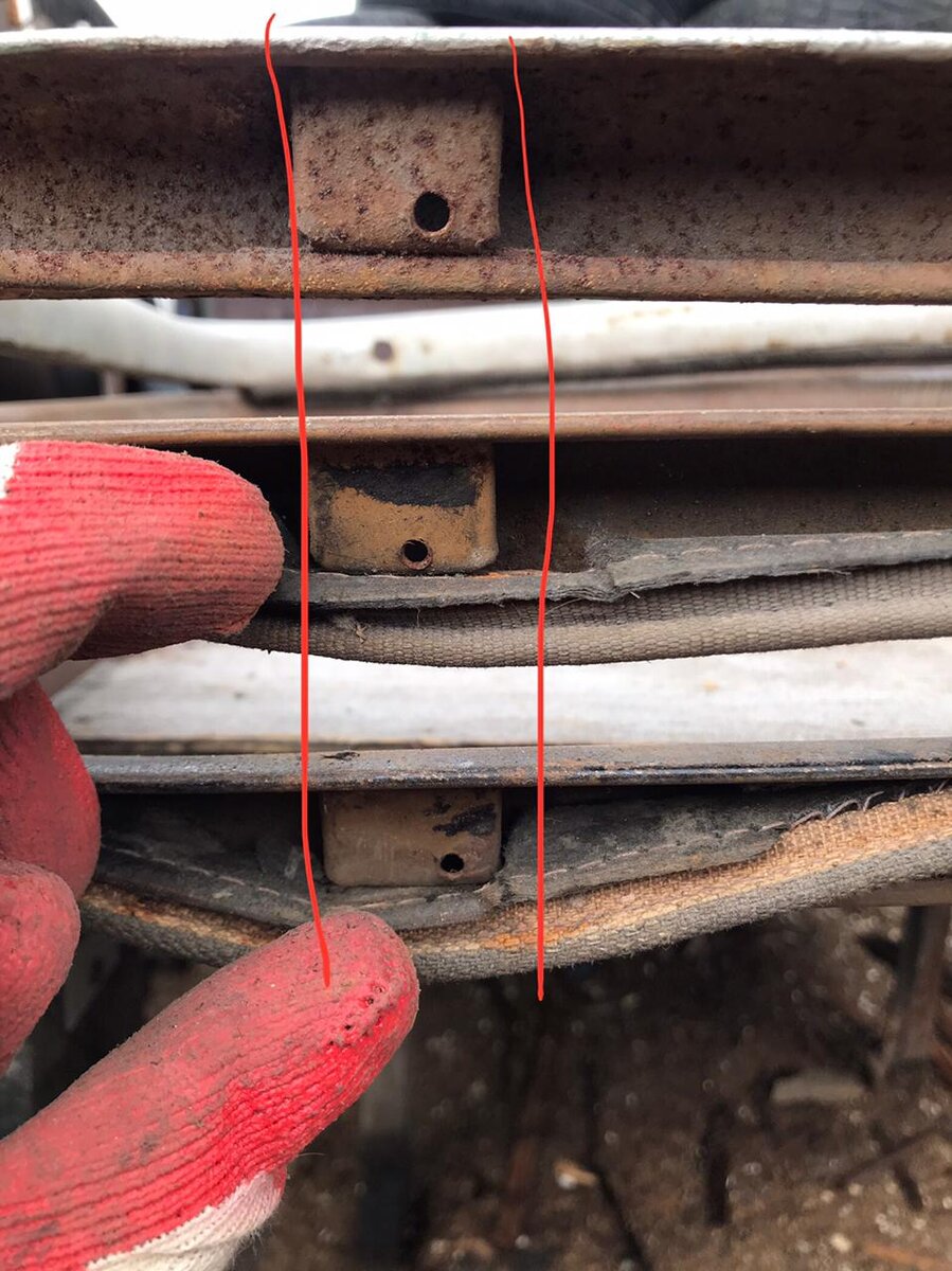

Провел расследование по внутренним декоративным рамкам - выяснилось, что внутренние крепежные пластины у все на одном месте, дырки от саморезов да, гуляют. Но ничего не мешает в этой пластине просверлить новую дырку под саморез, не делая новых дыров в рамке.
На фото - рамки с трех разных Побед.

Если положение самлреза в рамке будет не под 90 градусов, шляпка криво счдет в проштамповке и может задевать за проем
