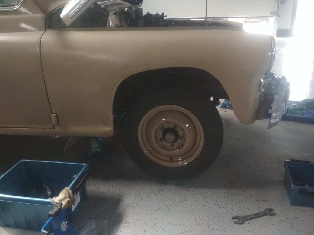

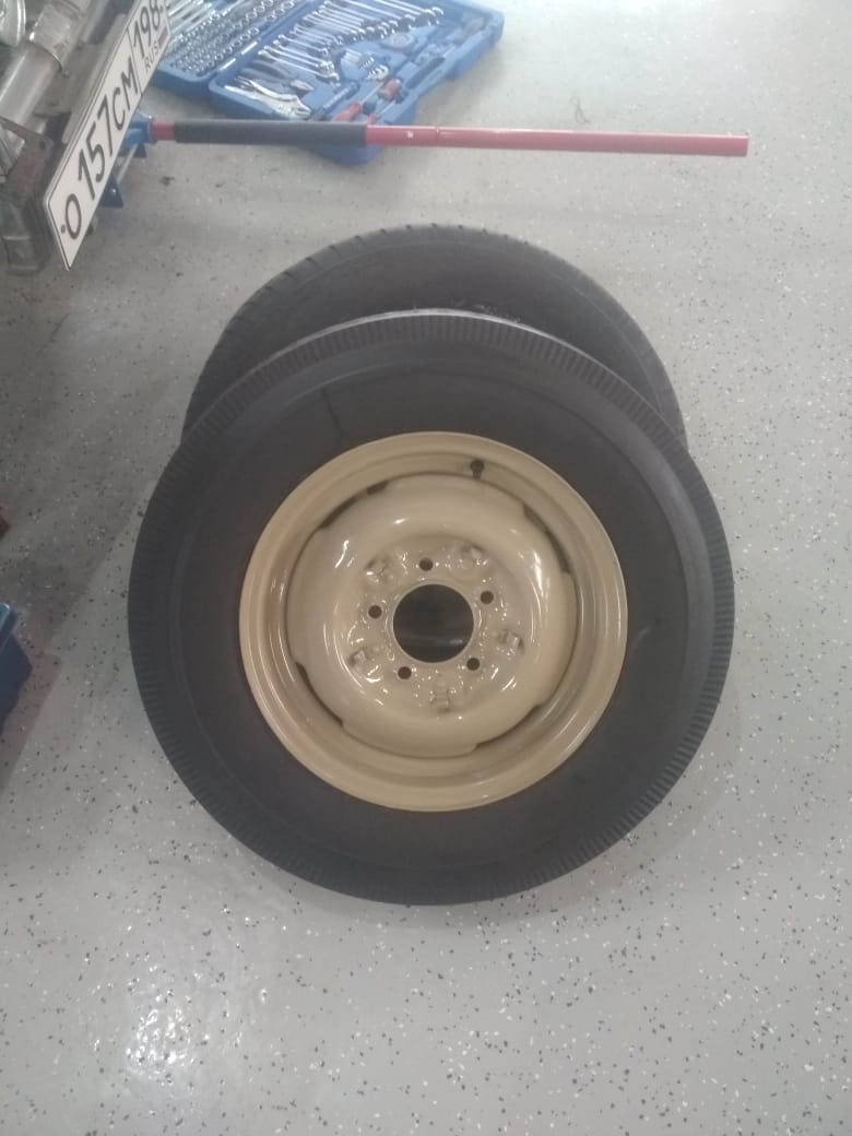

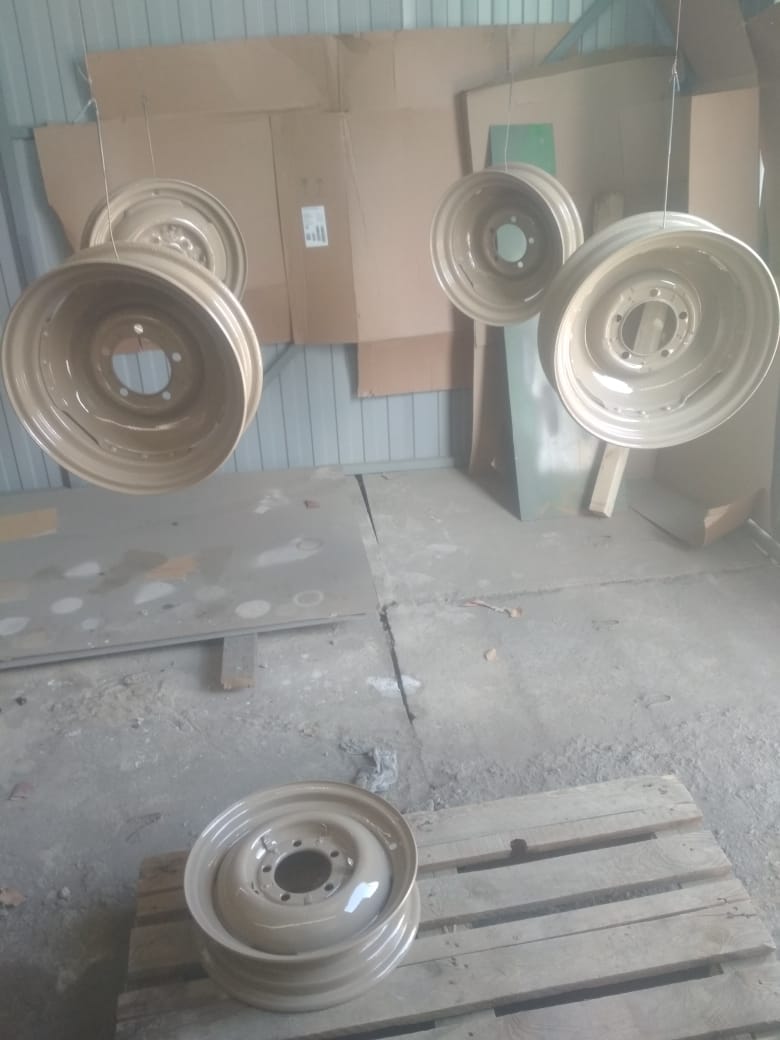

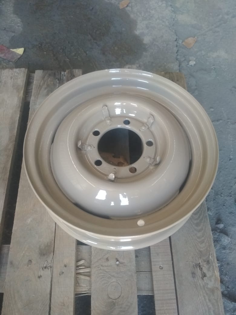

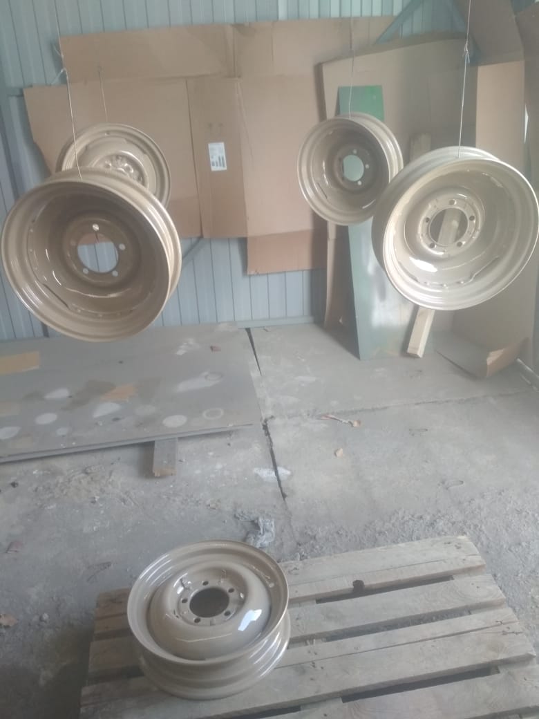

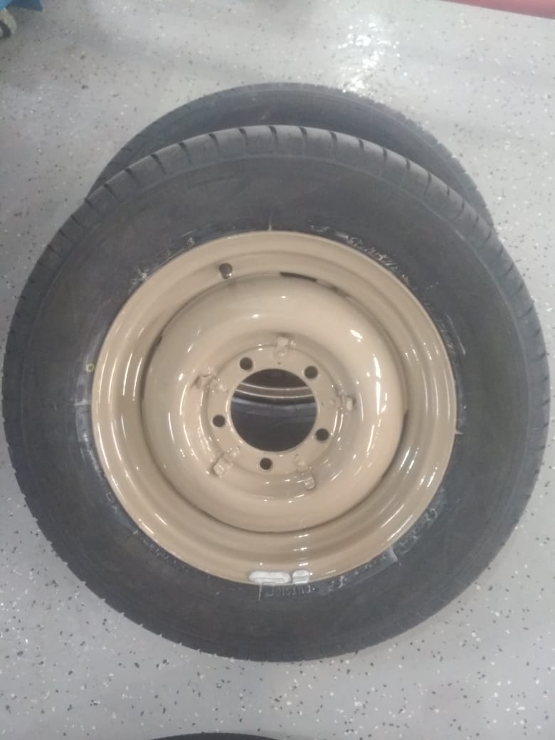

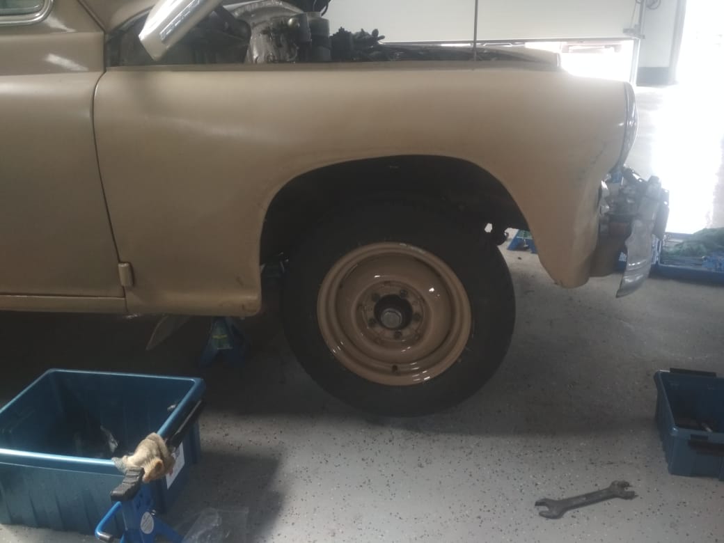

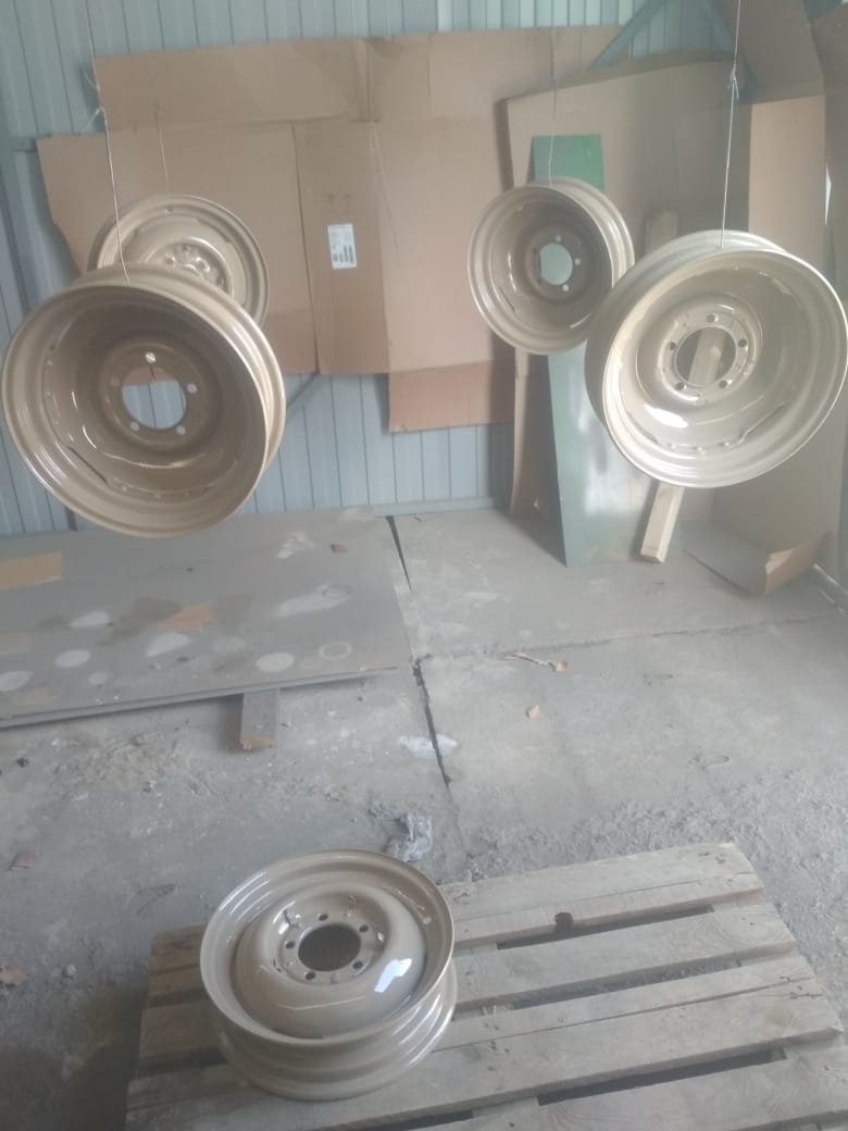

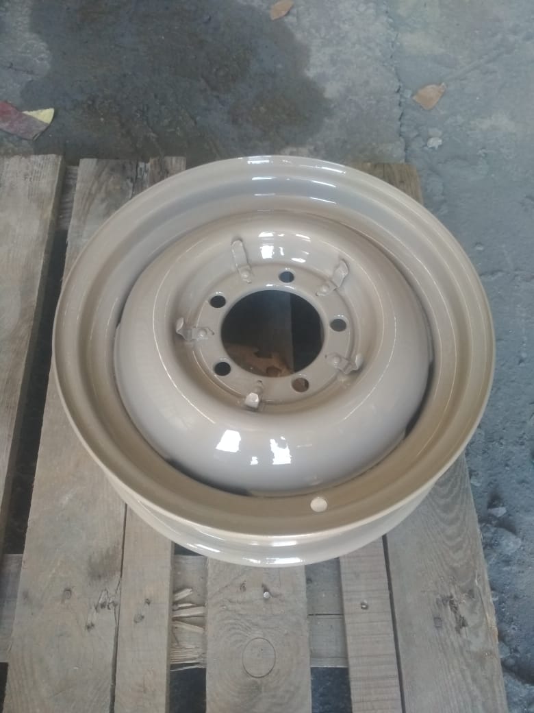

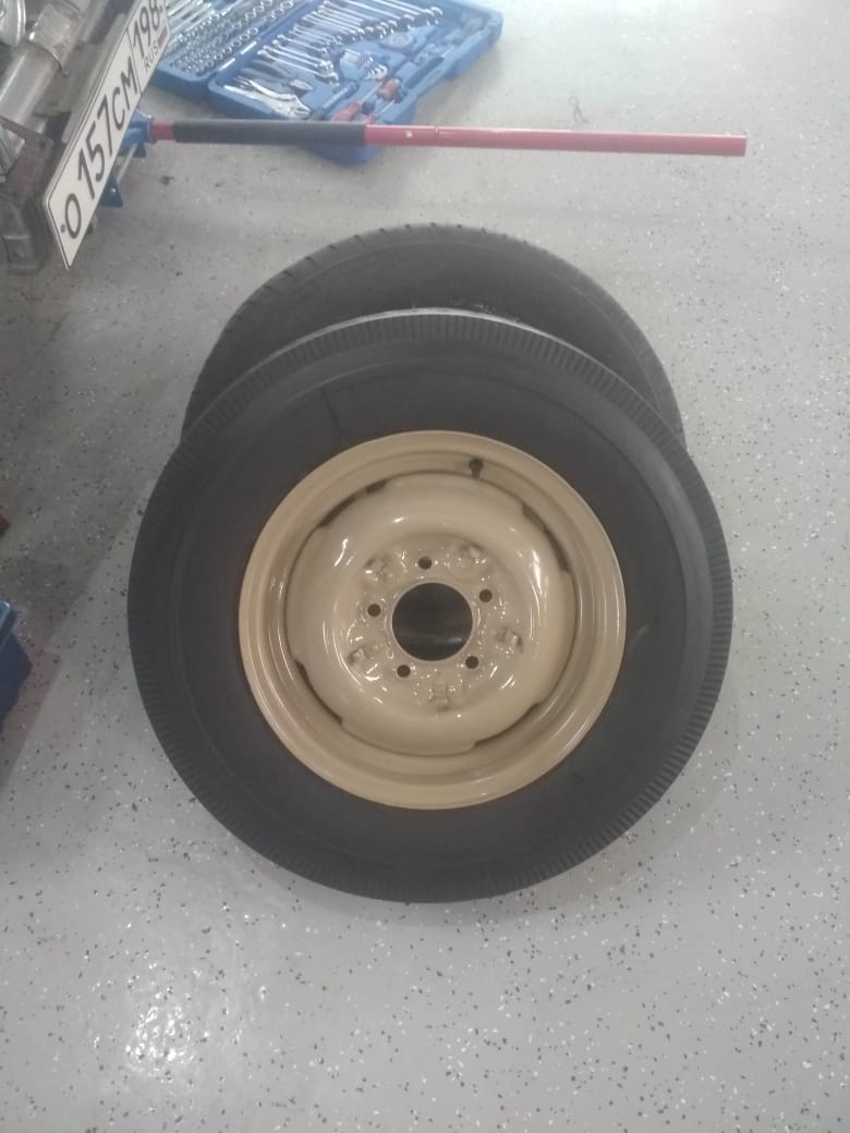

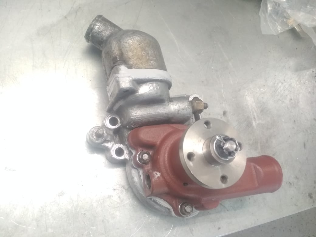

Покрасили диски, цвет вроде чуть темнее, но переживем.

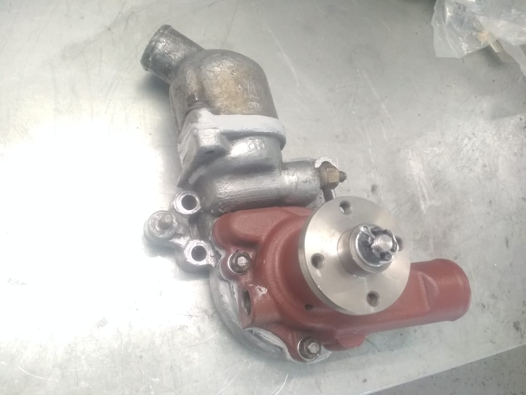

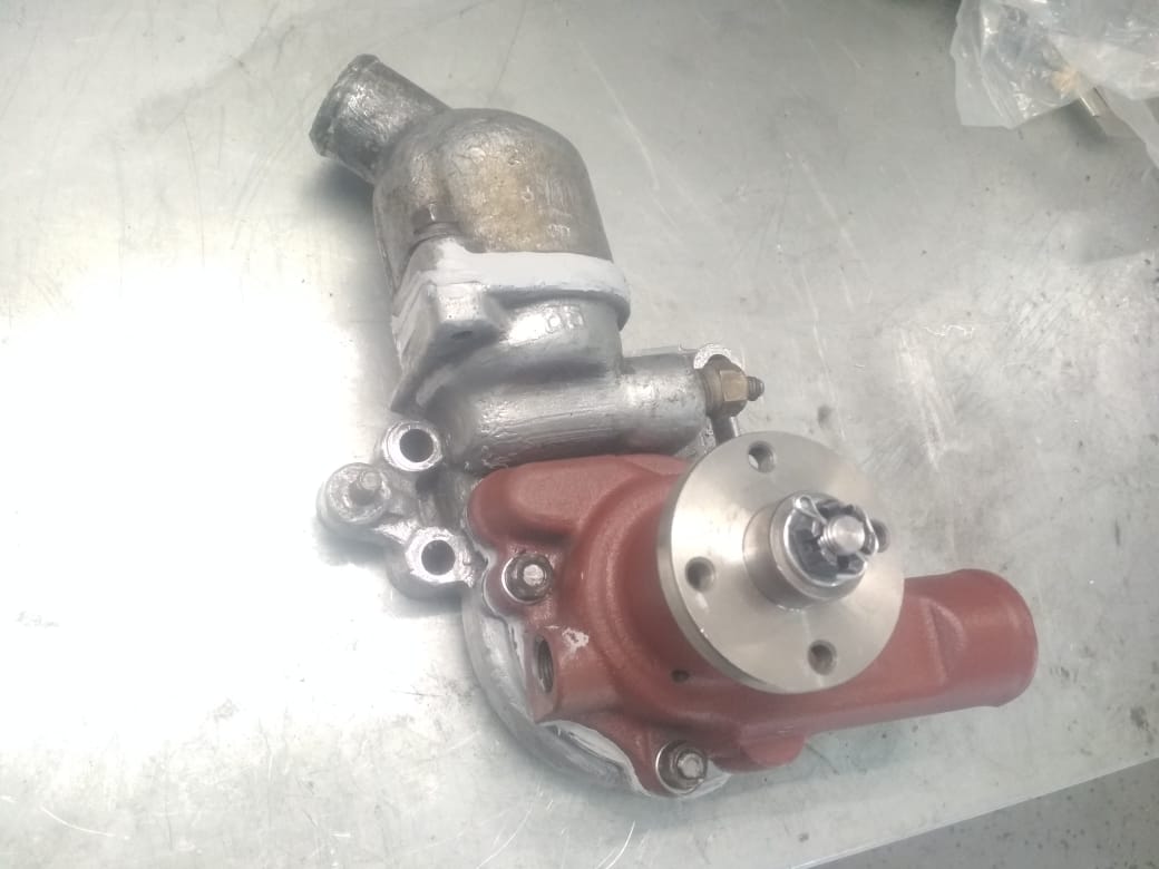

Дособрали подвеску с рулевым, помпу вместо переборки купили новую.

Чем исправляли центральное отверстие на дисках? Герметичная шикарная
Реакции: Илья СПб
Илья СПб
10.04.2021
223
339
Не исправляли. Но при покупке выбирал 5 дисков из примерно 10 или чуть больше, естественно на этот параметр по наводке форумчан внимательно смотрел.
9 271
10 204
Вопрос в другом, как самому их ромбами не сделать?

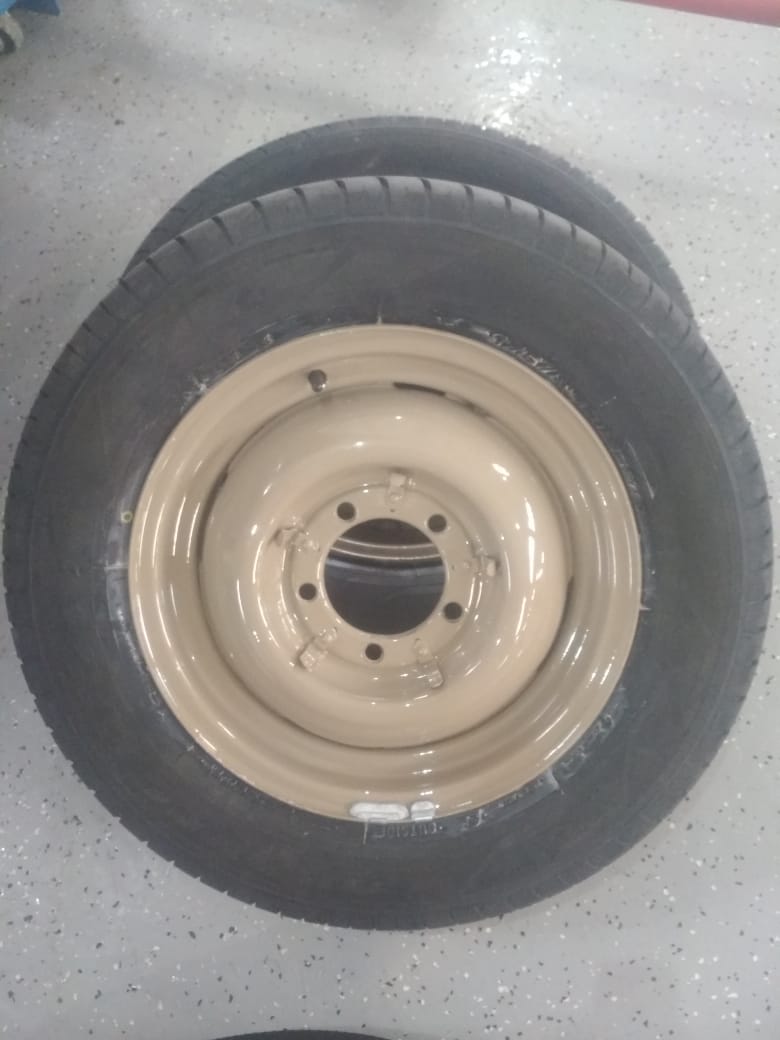

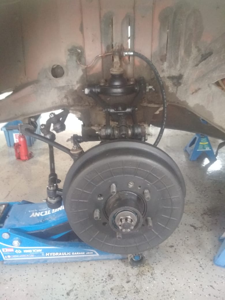

Проточили тормозные диски, биение было 2мм.

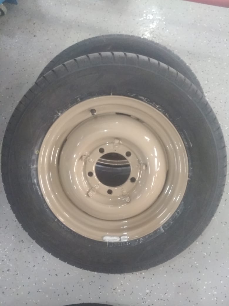

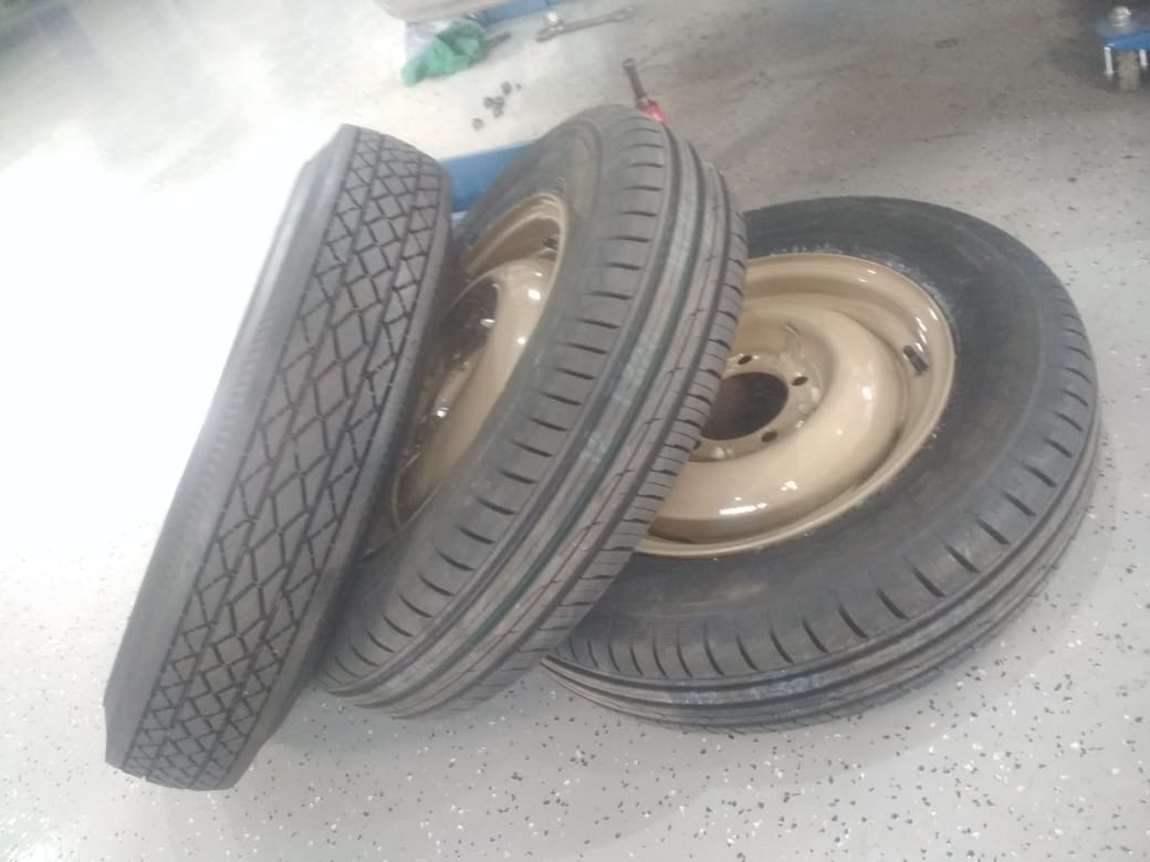

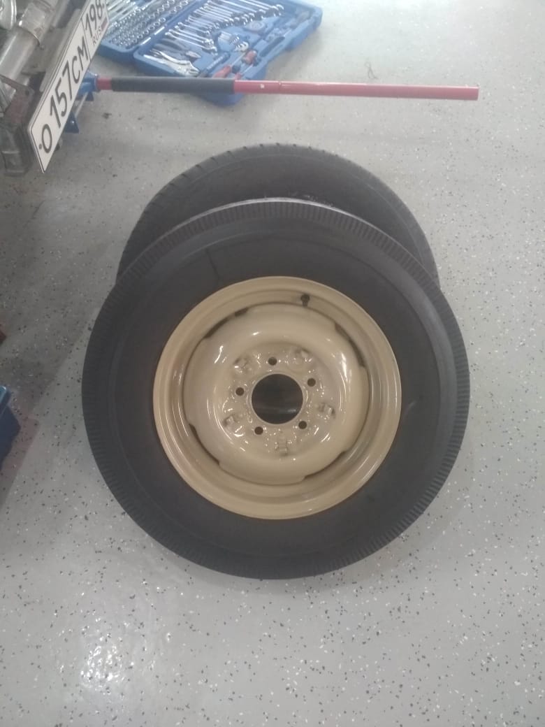

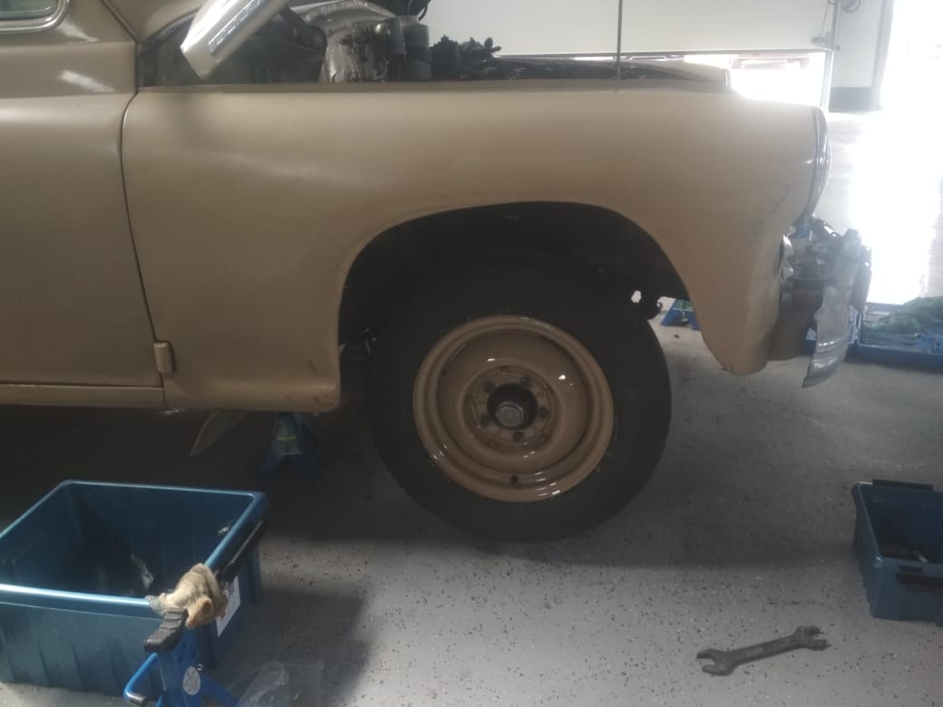

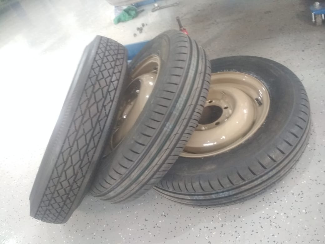

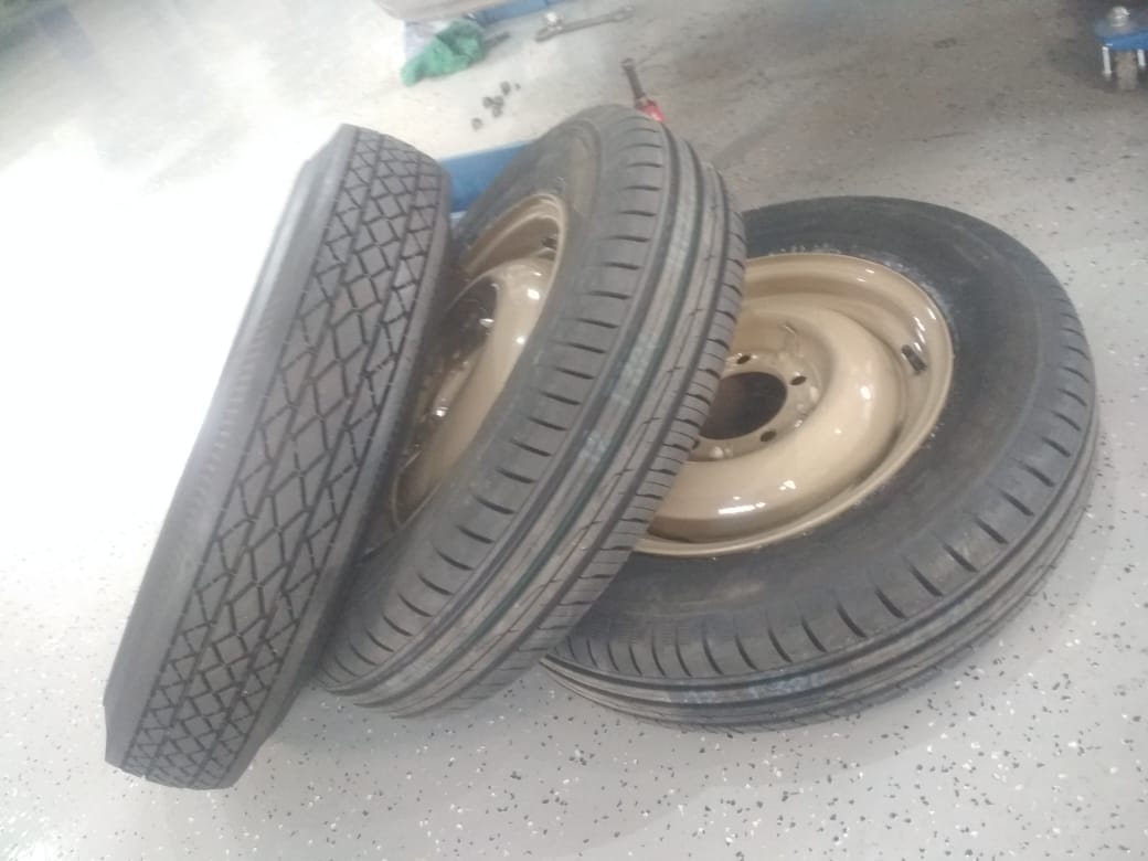

Собираем колеса, балансируются с трудом, явно не за счет резины.
WhatsApp Image 2021-05-18 at 18.15.01 (1).jpeg WhatsApp Image 2021-05-18 at 18.15.01 (2).jpeg
На запаску поставили родную И-77, балансировать там бессмысленно.

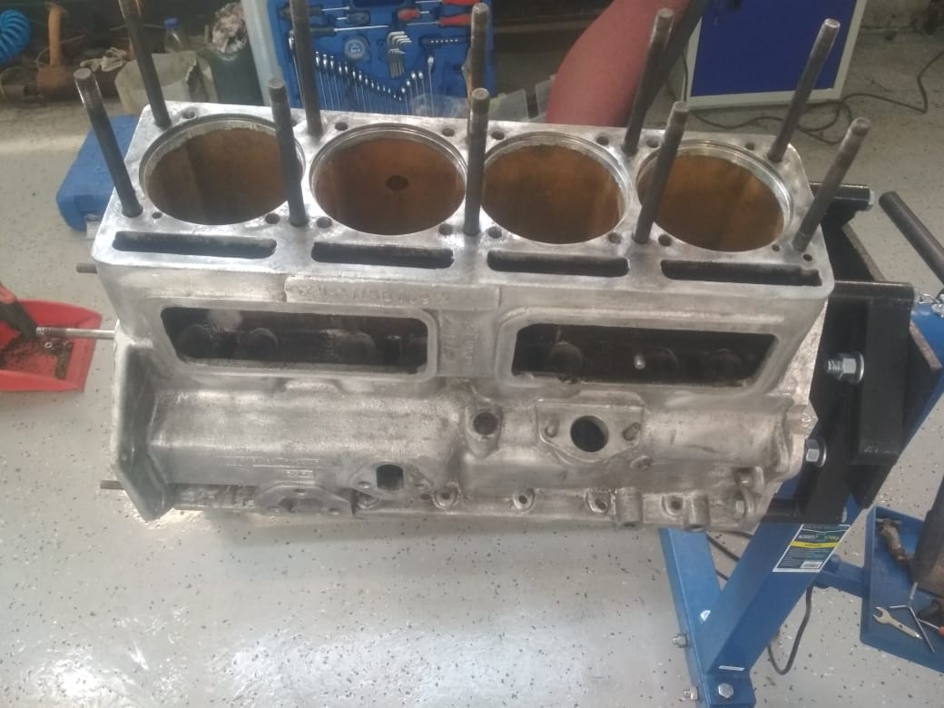

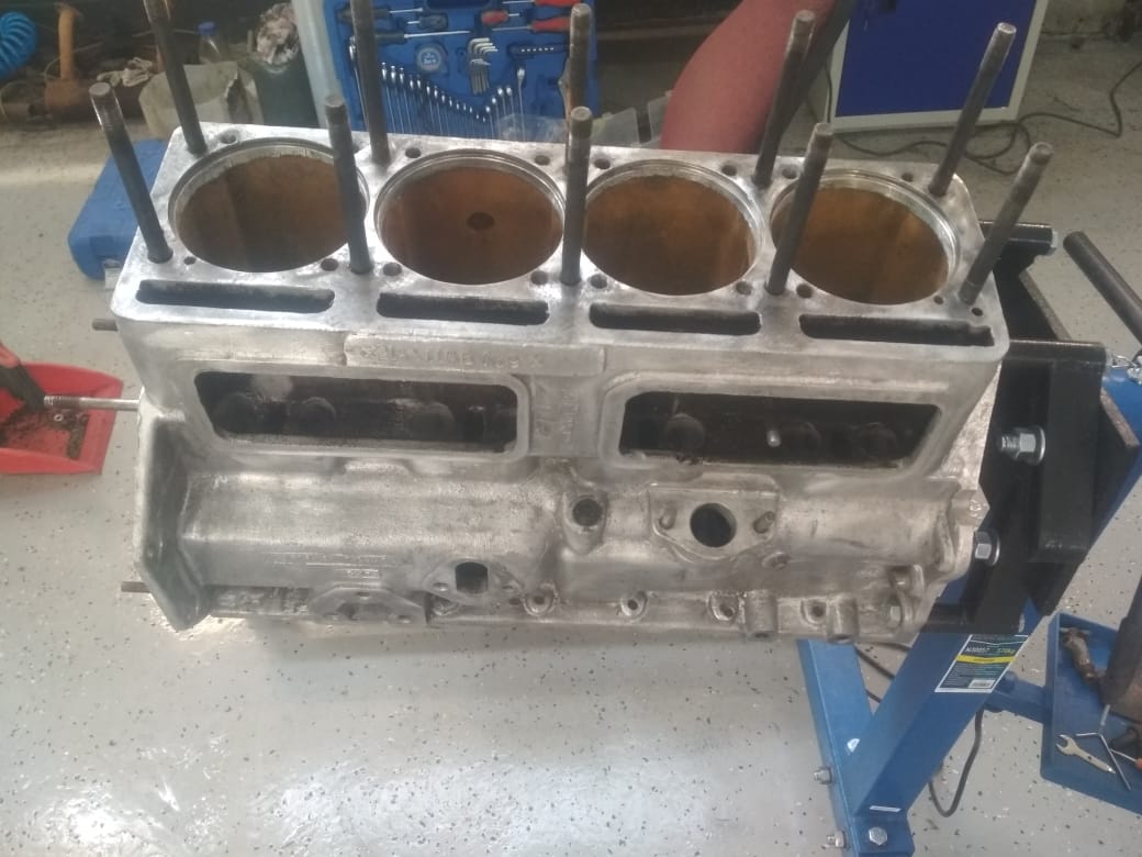

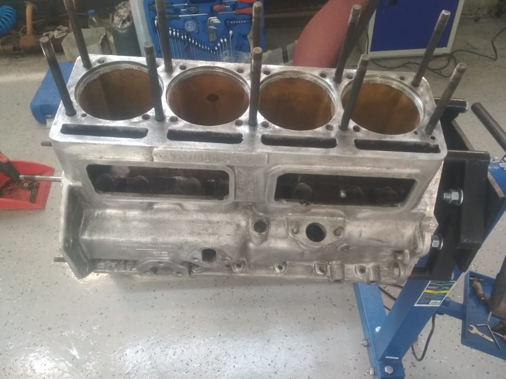

Блок готов к покраске и сборке.

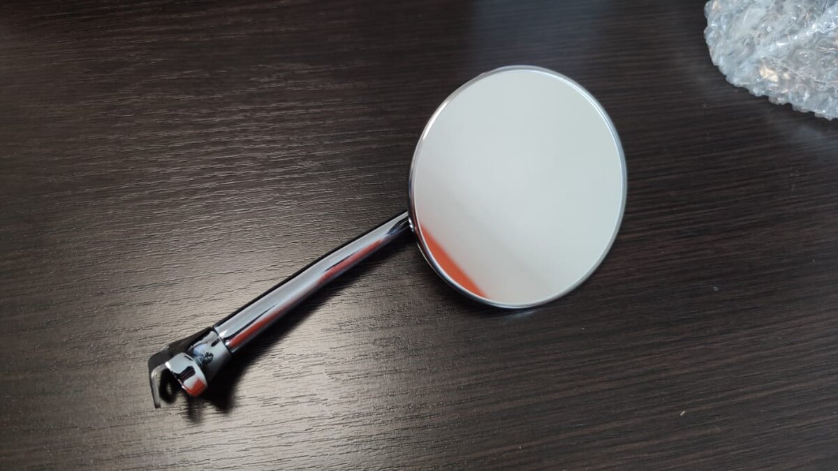

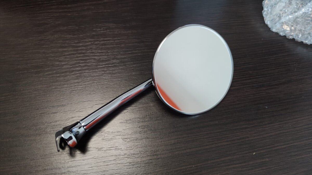

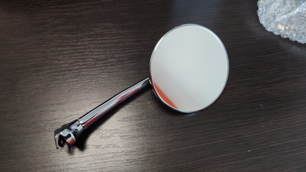

Пришли заказанные зеркала на длинной ножке.

Спасибо, что просветил, видимо я к 47ми годам разницы так и не понял...
Ну, возраст не помеха))))
Все мы можем ошибаться)
Железки (диски) + резина, покатать(поездить) надо. Потом пробовать ещё.
Помогает в 50/50)

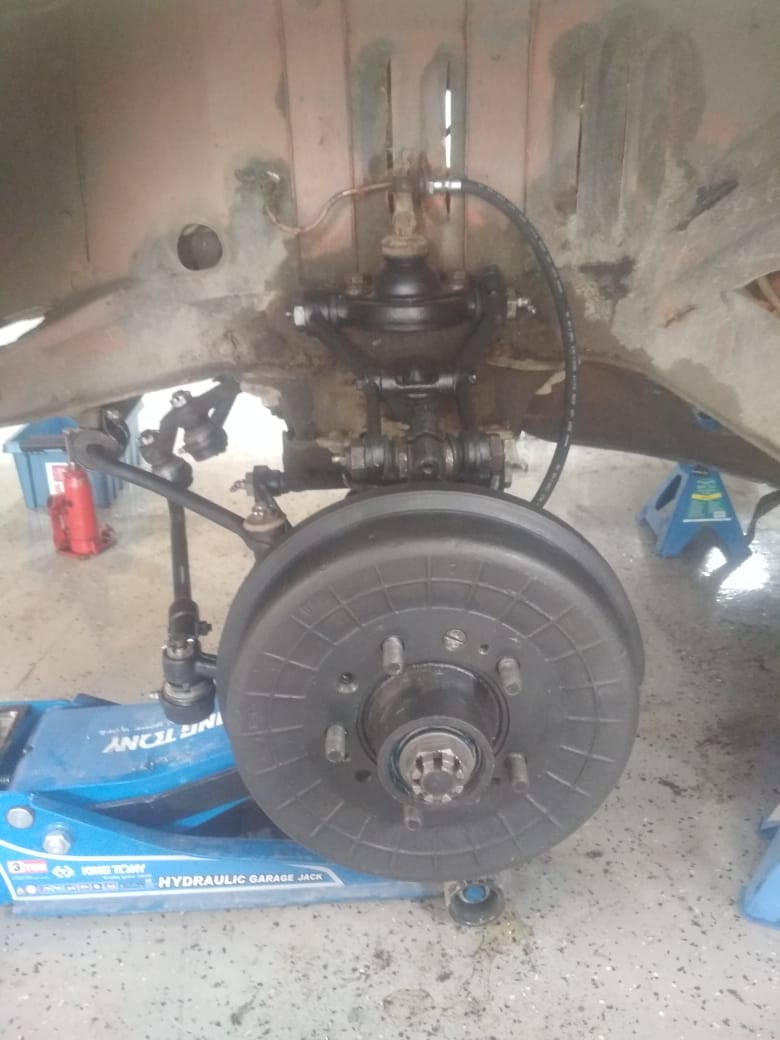

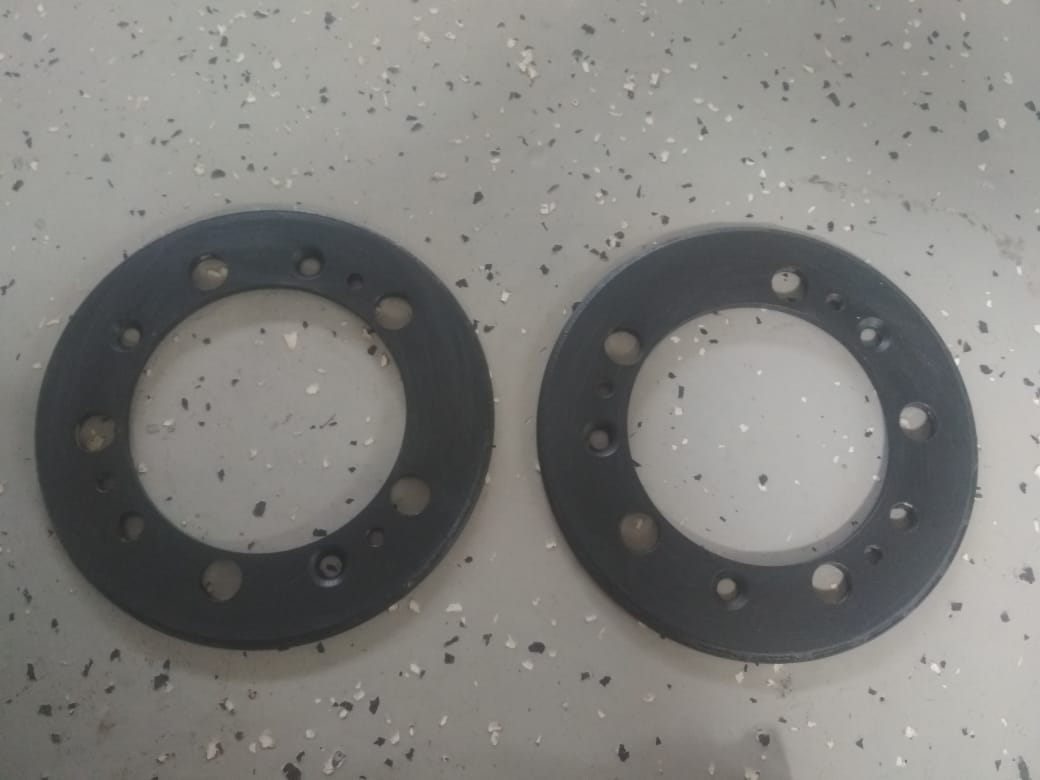

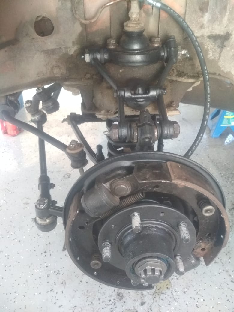

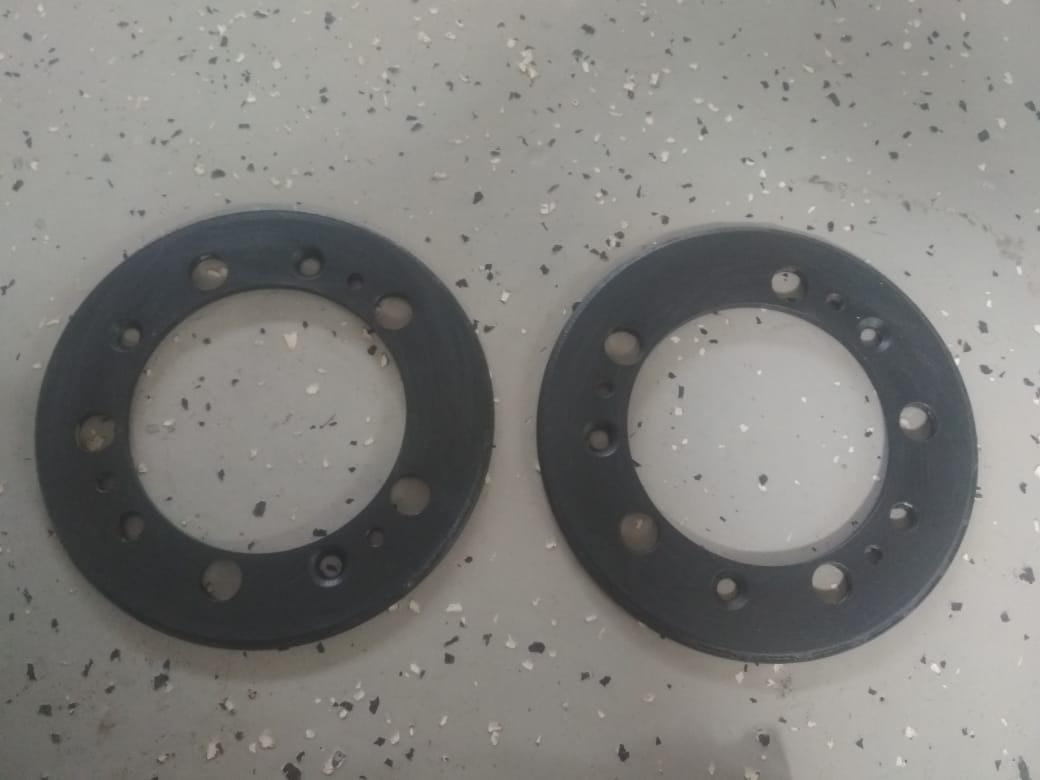

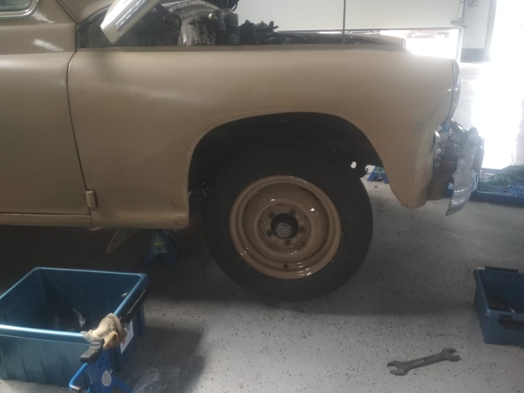

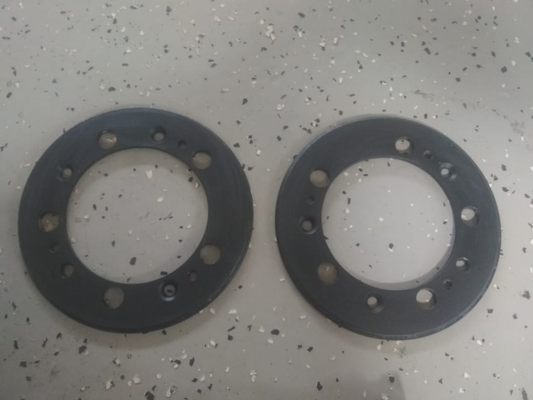

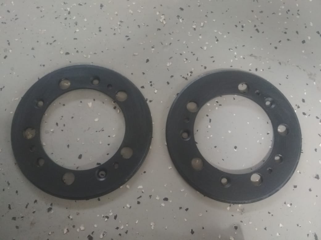

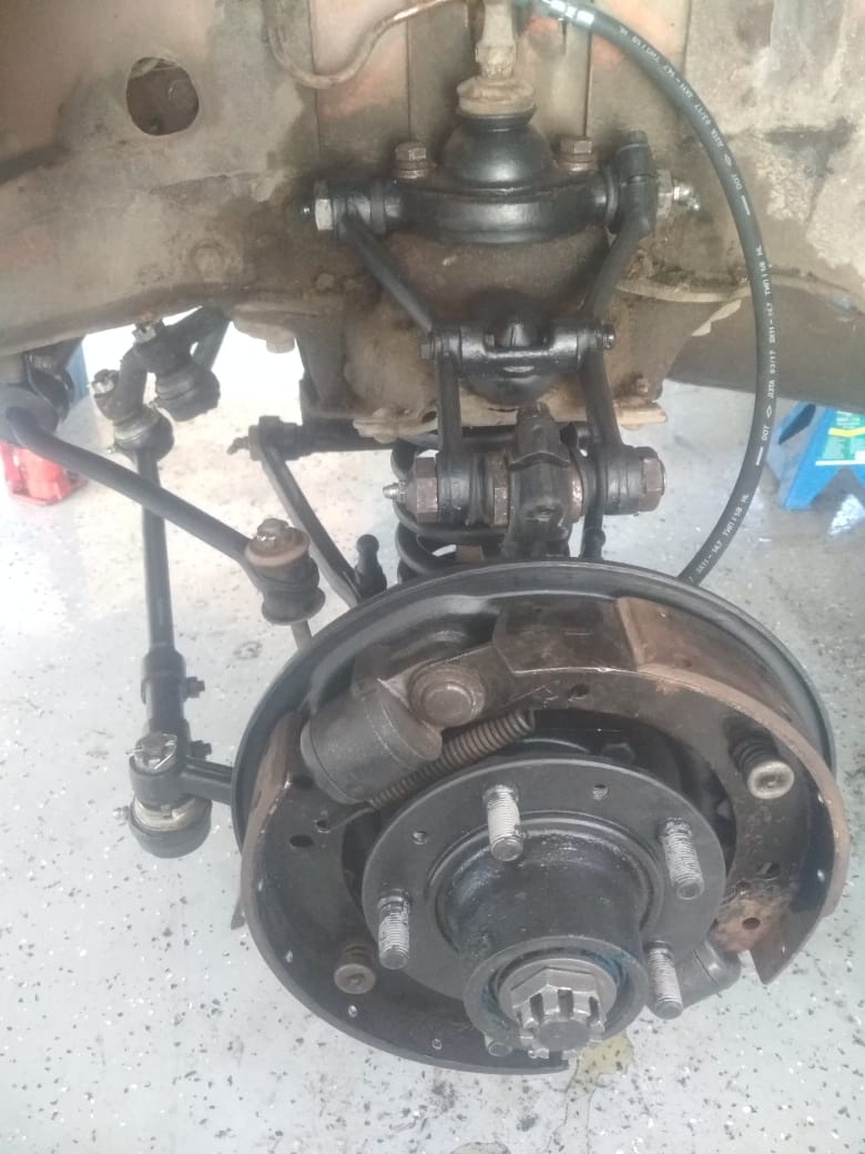

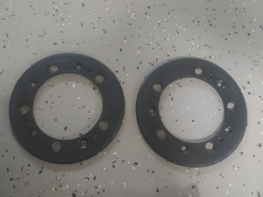

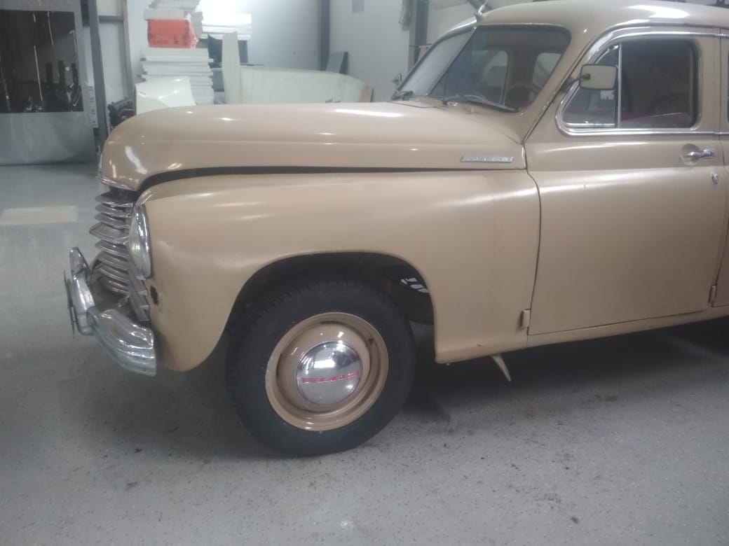

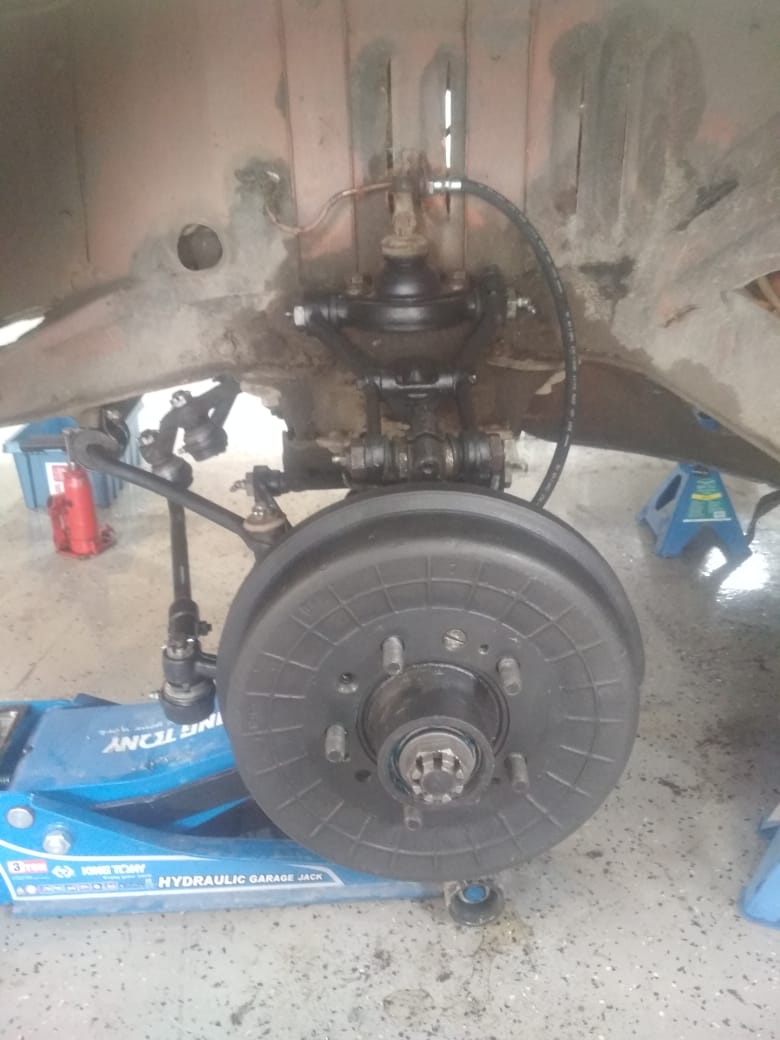

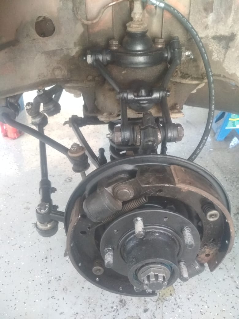

Изготовили из двух старых барабанов от УАЗа проставки толщиной 7мм. на передок - иначе Победовские диски на 21ю подвеску не встают:

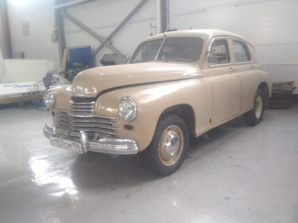

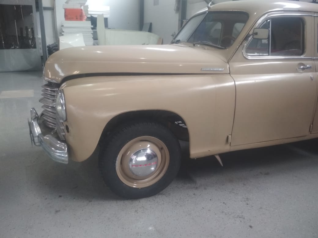

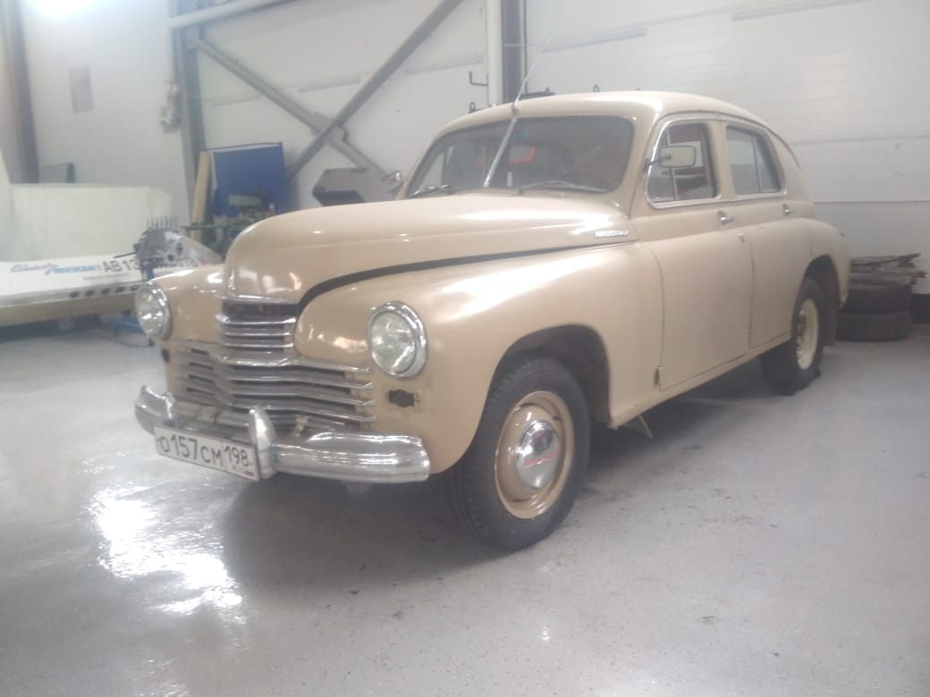

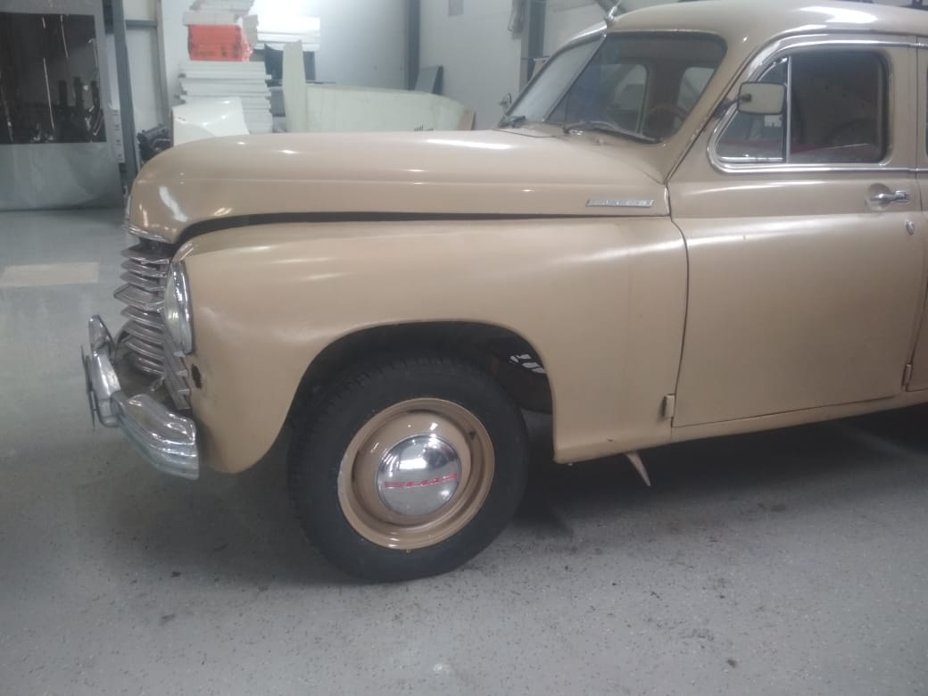

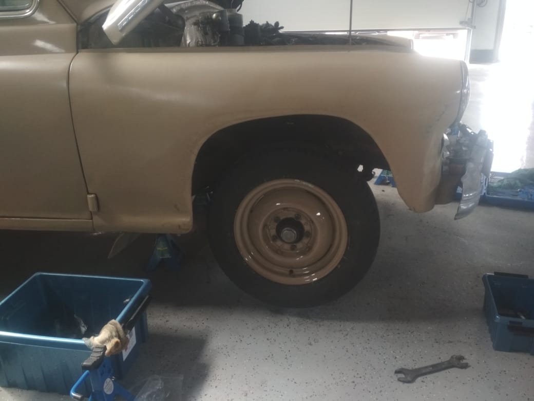

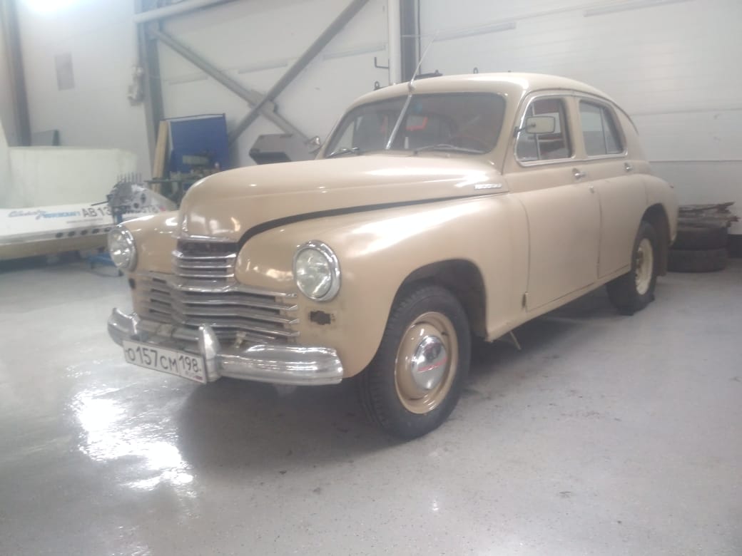

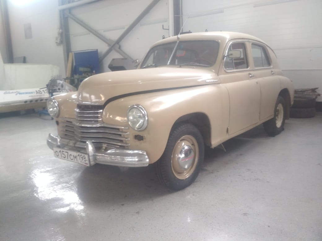

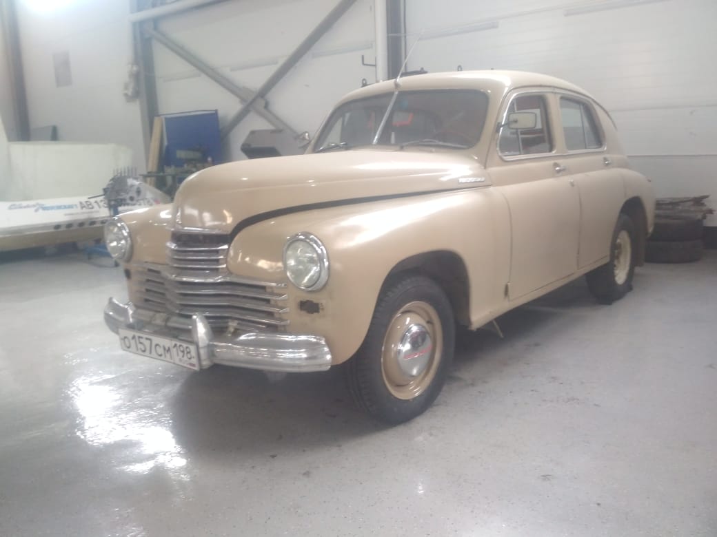

Колеса на месте:
WhatsApp Image 2021-05-20 at 12.50.56 (1).jpeg WhatsApp Image 2021-05-20 at 12.51.19 (1).jpeg WhatsApp Image 2021-05-20 at 12.51.19.jpeg

Как так не становятся!?
Родные диски уже , чем 21-е, какие проблемы при установке?
Я ставил, стали и без вопросов.
Илья СПб
10.04.2021
223
339
Цепляют рулевые тяги при вывороте максимальном. Если не выворачивать - наверное ничего не цепляет
