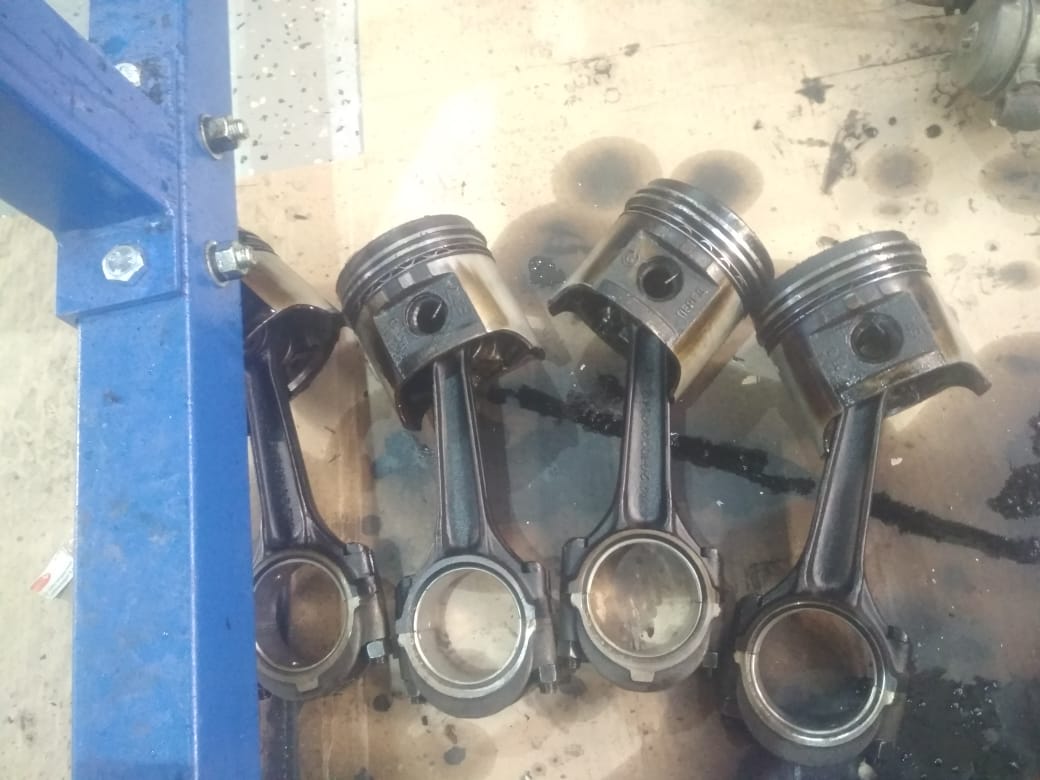

Таки средним ремонтом двигателя обойтись не получилось.
Крышки шатунные при проверке оказались овальные, надо менять, в сборе соответственно с шатунами.
Значит - снимать голову, и тогда уже менять кольца, прокладки и что еще вылезет.
Благо, стоит это все относительно недорого...
4 966
2 891
33
Не агитирую, но если уж так радикально пошли дела, пока мотор разобран может махнуть все ЦПГ в сборе? И под новые поршневые пальцы уже и разворачивать втулки в верхних головках новых шатунов.
Этим легко может закончится, но решили дождаться результата снятия ГБЦ.
Ну и раз пошла такая пьянка, покрасим двигатель термостойкой серебрянкой.

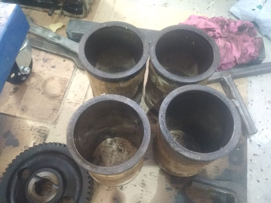

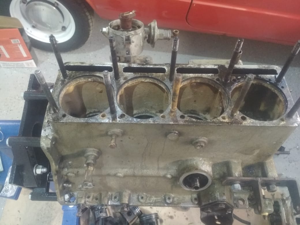

Сняли ГБЦ, поршневая предварительно живая.
Голову будем шлифовать по 92й бензин, благо стоит это сейчас 2тр.
Блок помоем еще раз и покрасим.

зазор в замке колец какой на разной высоте раб. поверхности гильзы?
выработка гильзы?
