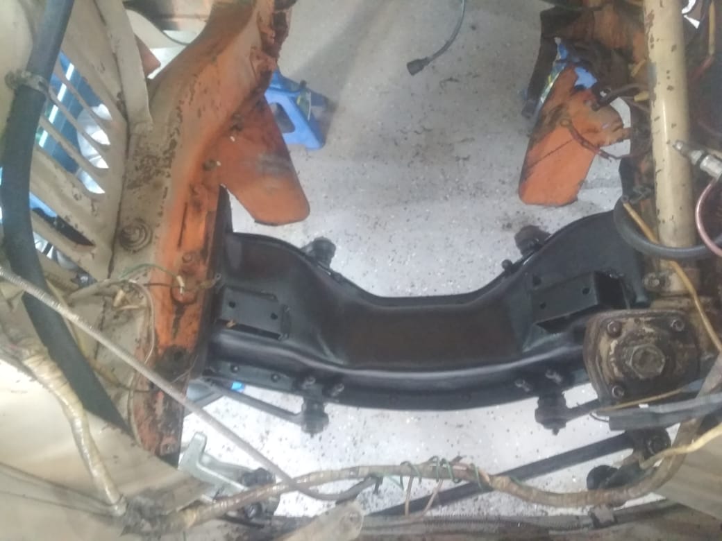

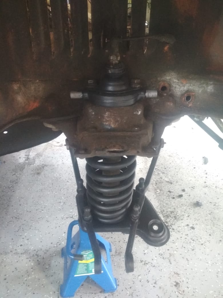

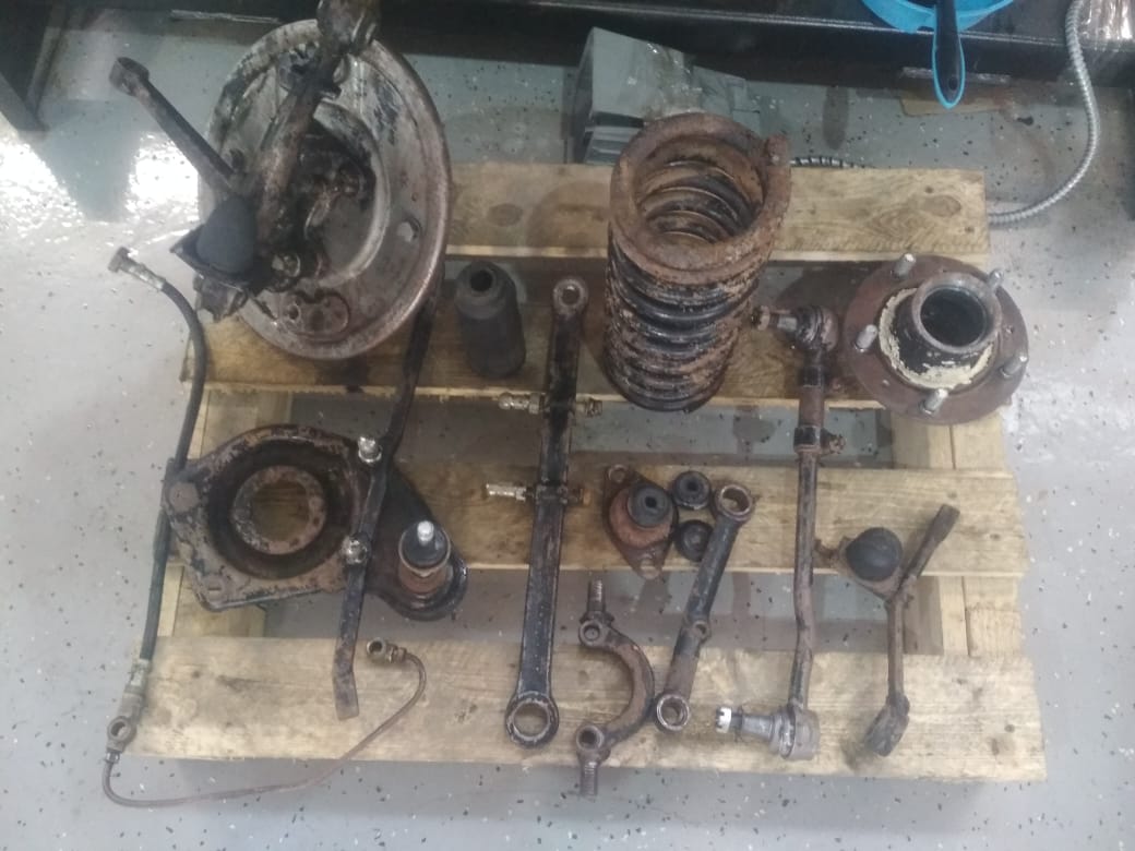

Отдефектовали переднюю подвеску. Под замену резьбовые втулки, понятно что наконечники и резинки и вообще почти все.
Решили, пользуясь тем что она разобрана и отмыта, всю отпесочить и покрасить.

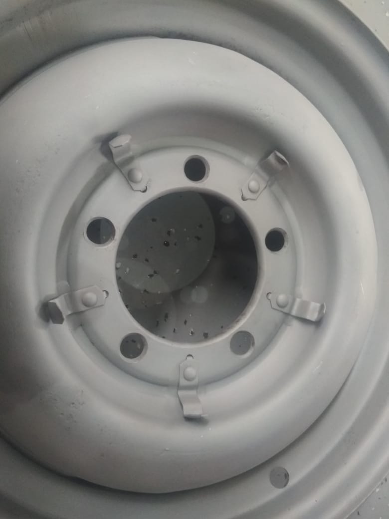

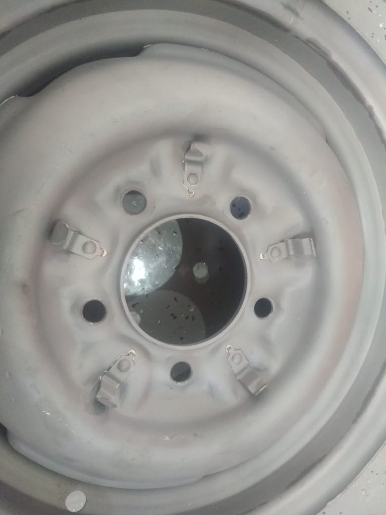

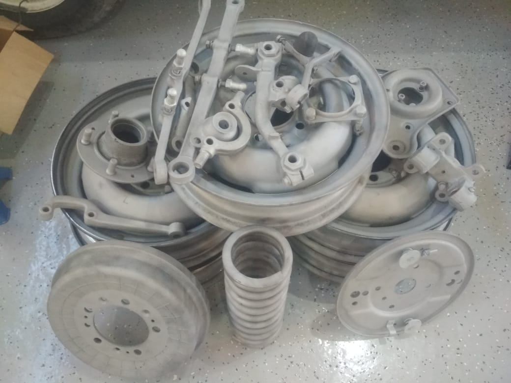

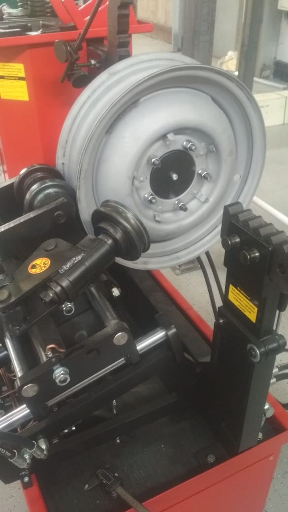

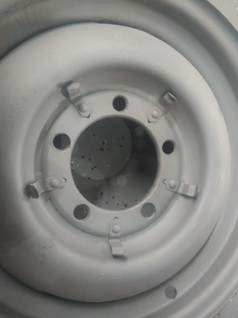

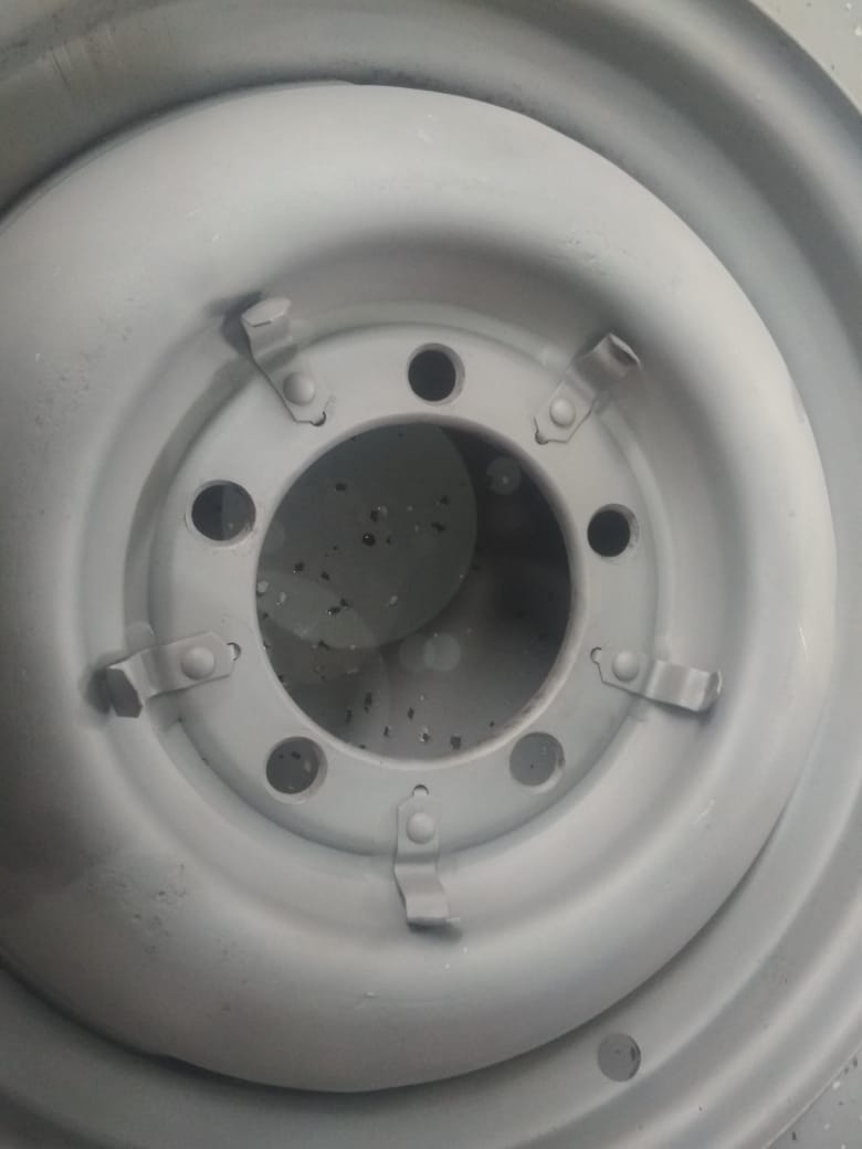

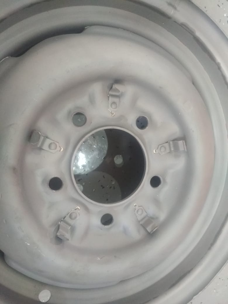

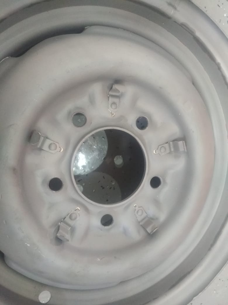

По дискам - в итоге как оказалось куплено 4 победовских, три ранних и один без заклепок, и один польский.
Все в итоге живые, пескоструй, грунт, прокатка, и окрасим наверное в цвет кузова, как насколько я понял делали на второй серии.

13 439
5 953
Только варшавский не ставь вперед, тлдько назад. Он шире и может тереться о наконечники. Лучше в запаску

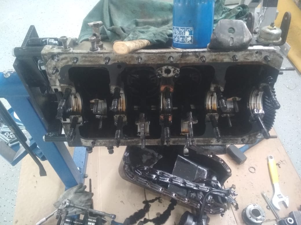

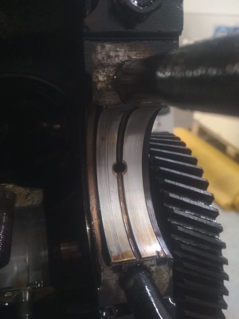

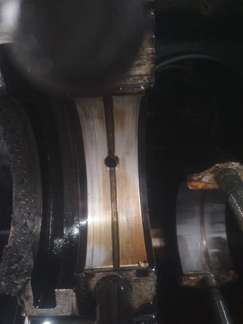

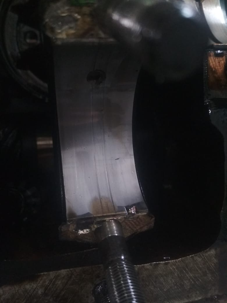

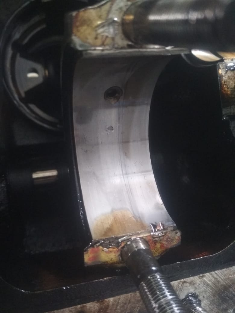

Поскольку для замены текущей набивки на нетекущую от мерседеса нужно снимать коленвал, его соответственно сняли.
Вкладыши, особенно шатунные, в задирах, меняем и те и другие.
Что интересно - коренные номинал, шатунные 0,75. Колено в идеале, что радует.

9 228
9 924
Маслонасос только потом не забудьте правильно поставить
А разве это не волговский двигатель?:) Там маслонасос ставится без заморочек. Там главное привод трамблера правильно воткнуть

Не хило, когда то шейку задрало.
В стыке шатунных медная фольга, что ли?
Про фольгу ничего не говорили. Работы произвожу не сам, ребята из компании Совжесть
Да, 21 двигатель и подвеска

Вот и я об этом. Заморочки с установкой маслонасоса относятся к победовскому движку - там неправильная установка оного сбивает зажигание. На волговском, повторюсь, главное - правильно воткнуть в маслонасос привод трамблера.

А у21 мотора задний вкладыш не должен быть широким как у победы ?
3 290
2 058
принципиально разные моторы
М-20 4-х опорный блок
ГАЗ-21 5-ти опорный,нагрузка распределена равномернее между 5-ю коренными шейками,отсюда и ширина постелей и вкладышей.

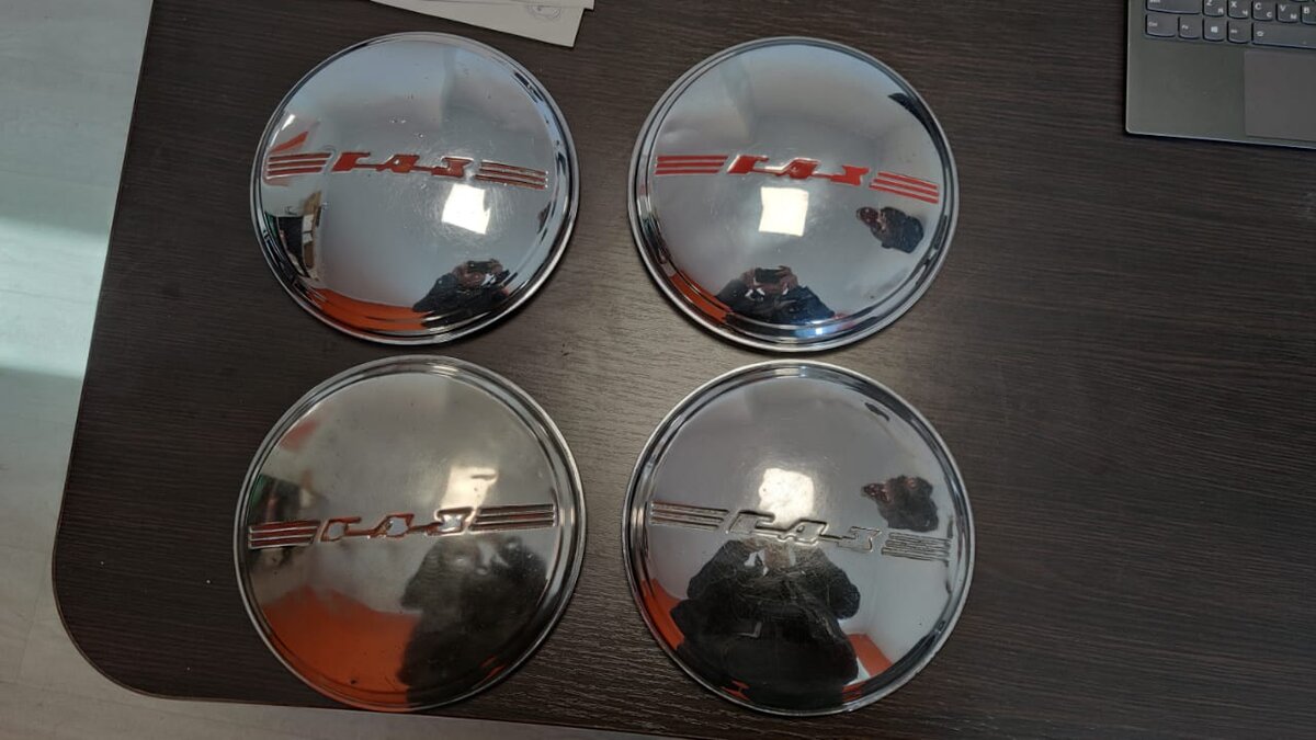

Собрал комплект колпаков, неидеальных, но обошлись в 6300р.
