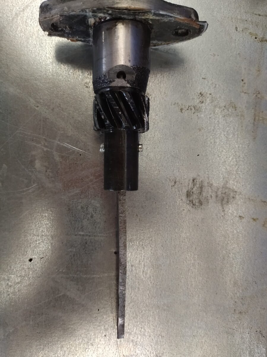

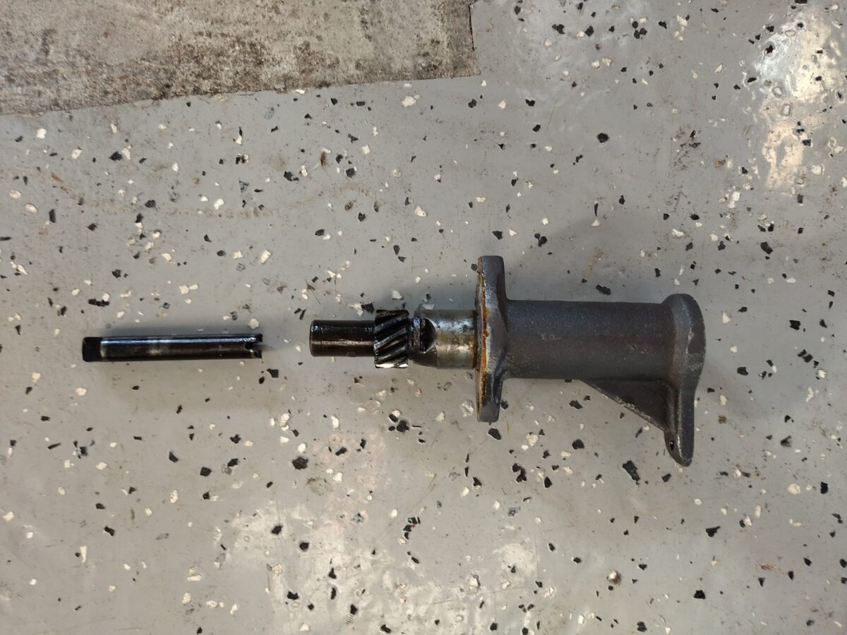

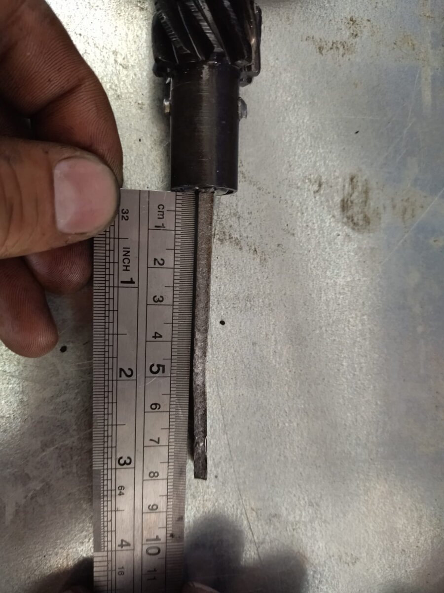

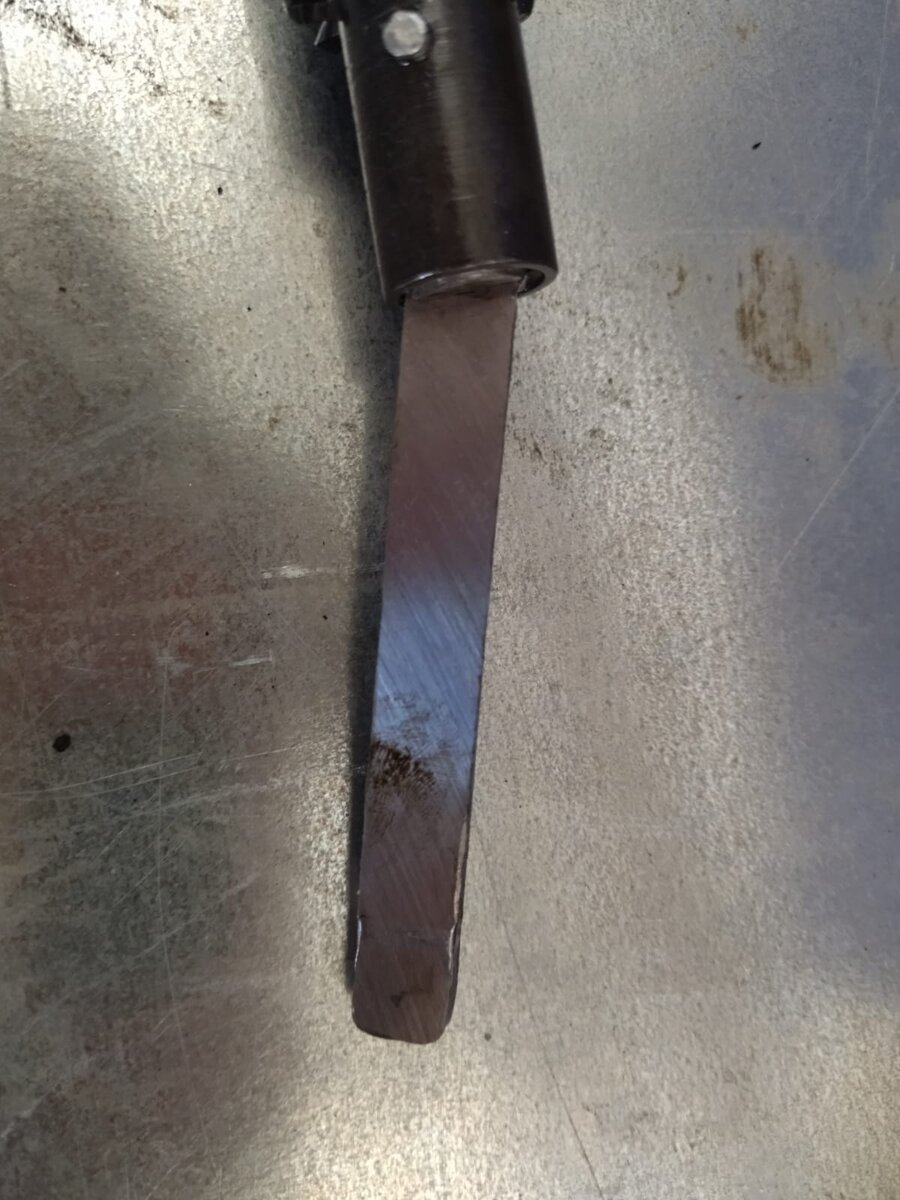

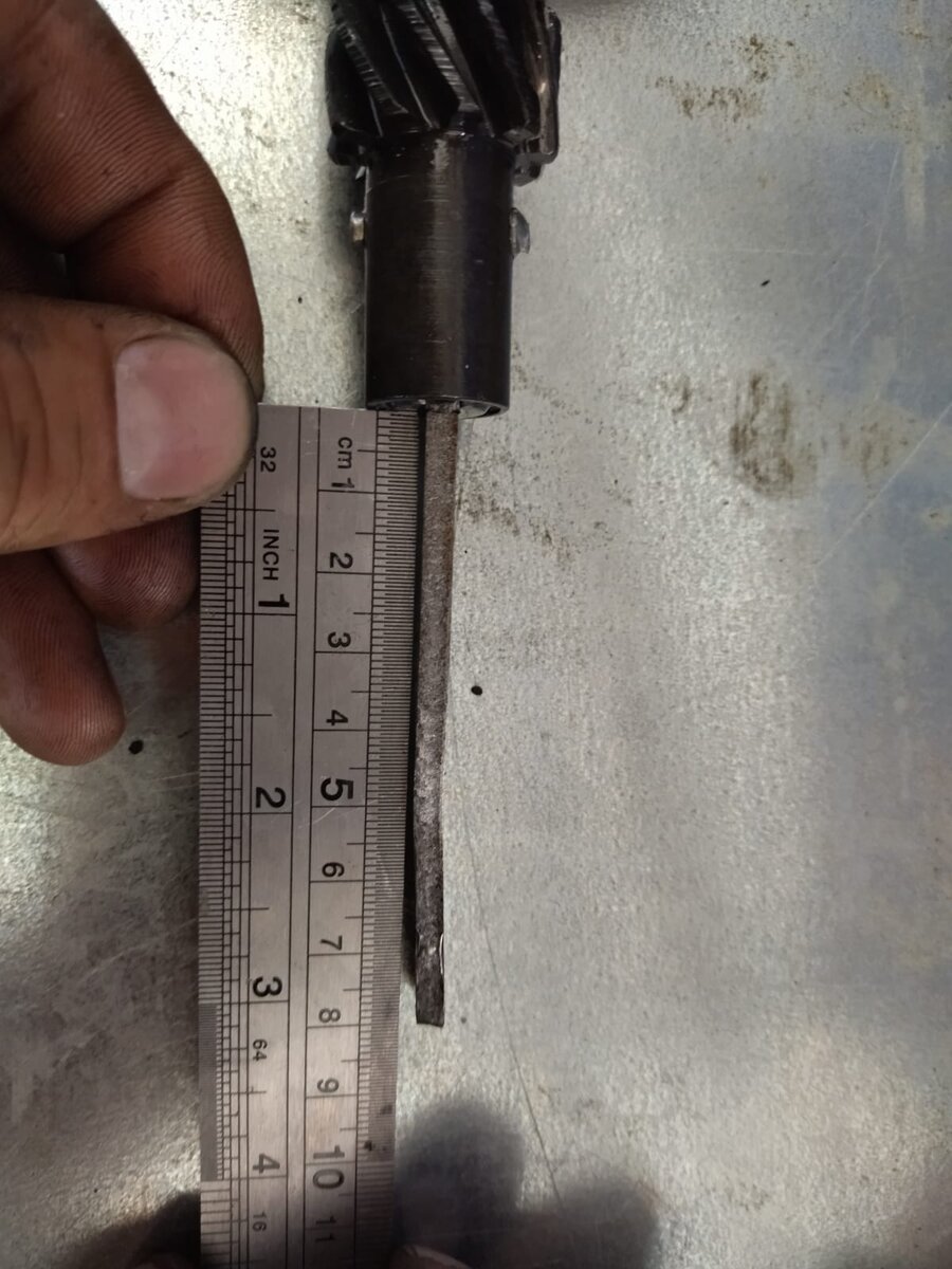

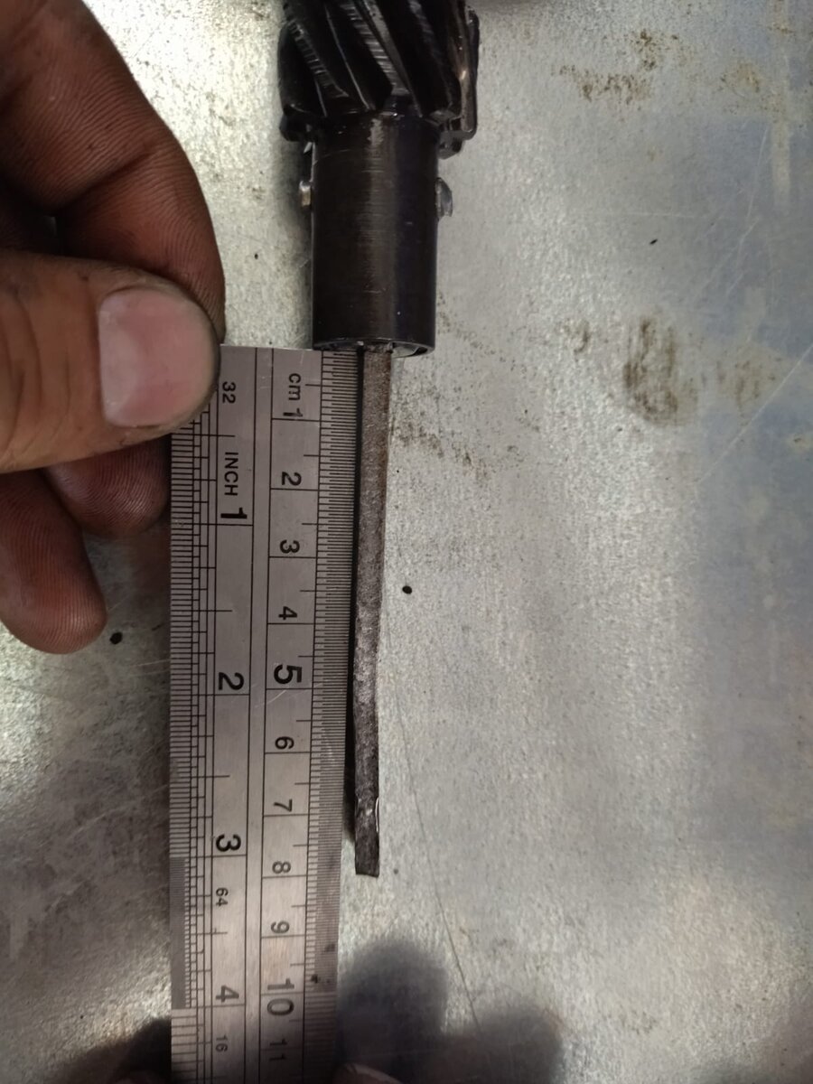

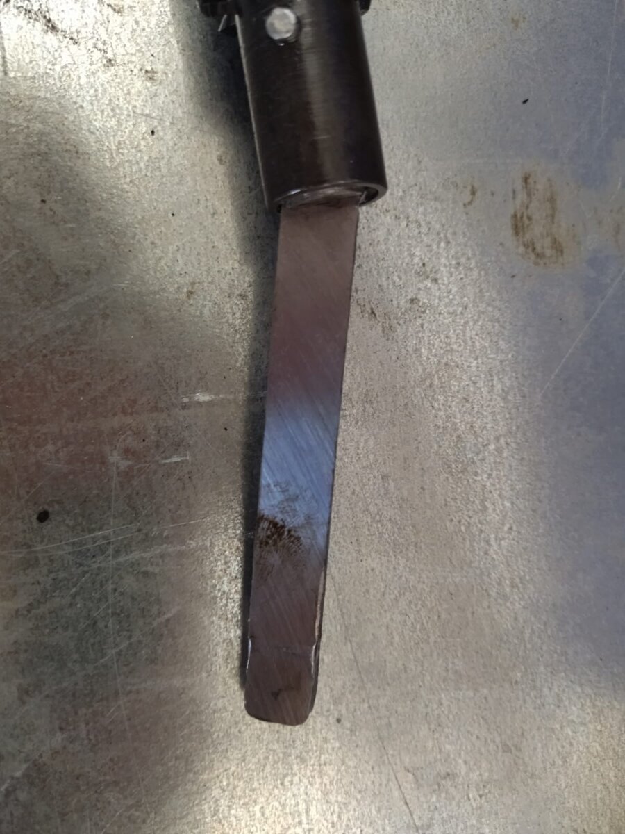

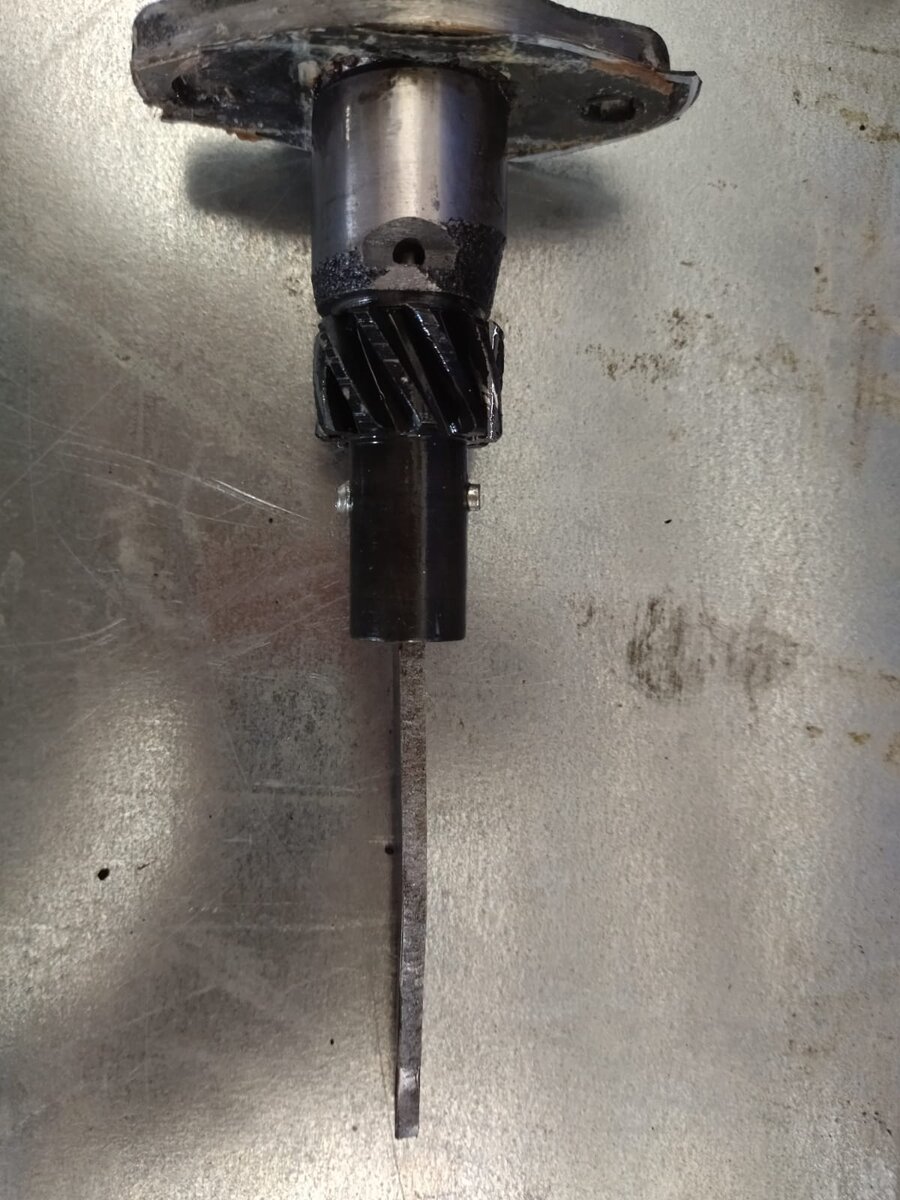

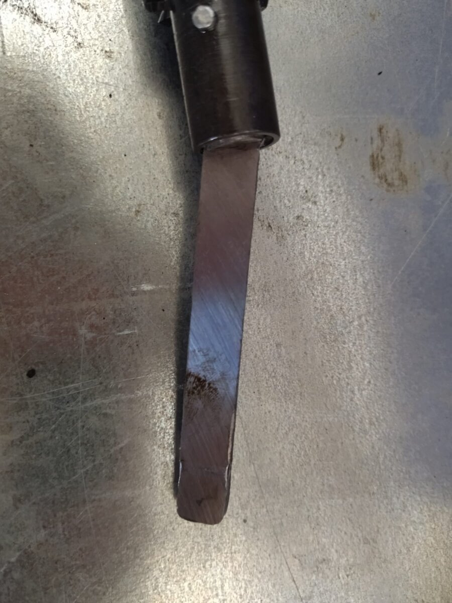

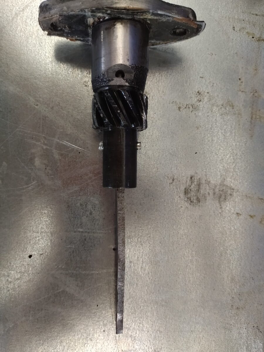

Крик души про качество запчастей, прямая речь из переписки в вотсап:
"Мы нашли что стучит.
Новодельное говно.
Это привод трамблёра и масло насоса. Его просто загнуло сопротивлением насоса.
У меня слов цензурных не осталось
Поменяли болты регулировочные на коромыслах, шпильки, выставили зазоры. Стучит. Стали искать. Штанги по одной вынимали. Стучит. Сняли весь ГРМ. Стучит.
Сняли привод трамблёра, больше уже нечему. Не стучит!
Масляный насос крутится без заеданий, давление создаёт
Будем собирать мутанта из нового и старого
Собрали привод из двух один. Собрали. Завели. Не стучит.
И тут пропадает давление масла
Снимаем привод, а он не весь. Часть в мотор ушла
Слили масло, и через сливную пробку достали кусок
всё живо
Завтра с утра на поиски хорошего привода"

Привыкайте, для наших запчастей это норма. Последнее время стараюсь собирать максимально из старого, даже если его надо долго мыть, подгонять\восстанавливать, собирать из двух один и так далее.

При переходе на электронное зажигание был куплен новый трамблер, не самый дешевый. Сталь оказалось тупо сыромятина...
5 093
3 380
Любимый китайцами материал: сталь марки "Пластилин-3".
90 % запчастей на ГАЗ сейчас это лютое отечественно-китайское барахло, которое даже не "третий сорт".
Я выкладывал тут на форуме ссылку на мои иследования с помощью двухмикронного нутромера главного цилиндра сцепления на ГАЗ-24... По сути в магазине продается цилиндр уже с зазором как у проехавшего несколько десятков тысяч км.
Советские, несмотря на ахи и охи некоторых, то же не фонтан, но будучи кривыми они все-таки сделаны из нормального металла и при грамотном приложении рук могут поработать какое-то адекватное время.
В общем надо принять как данность, что даже купленная за немалые деньги советская деталь в солидоле и в бумажке, лишь исходник под дальнейшую доделку.

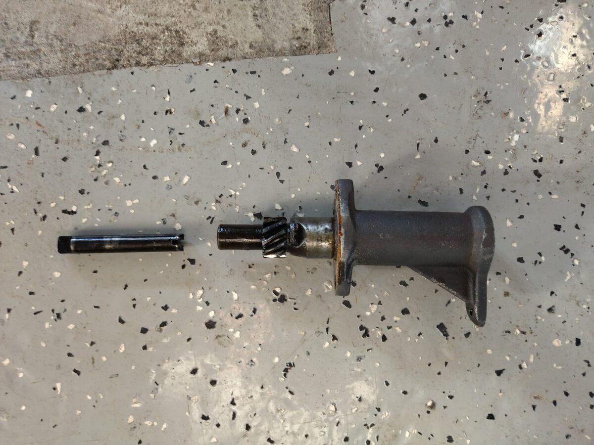

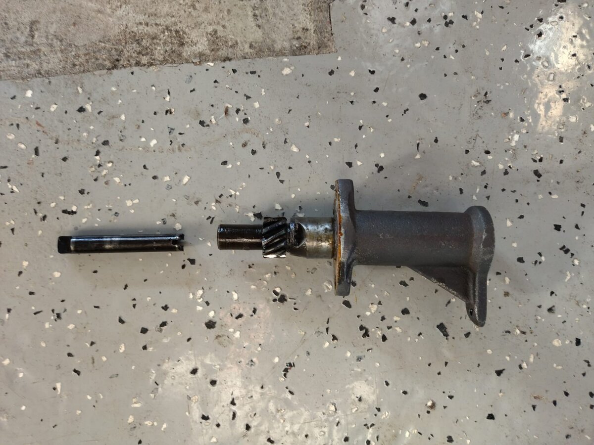

Приводов существует два вида. Один для установки крепежным отверстием трамблера вперед, к радиатору, другой для установки этим отверстием назад. Отверстия для попадения и стека масла расположены зеркально.
Современный привод УАЗ, после установки на 21й двигатель работает не долго. У ГАЗ 24 шестигранник к маслонасосу, не подходит.

По приводу 24 вчера разобрались. По приводу моему мысли разные, вплоть до вытачивания нужной детали из нормальной стали.

Привод-"отвертка" ломается крайне редко, почти никогда... а на "пластине" видны характерные следы, когда она мимо насоса воткнута. При сборке привод установили до, установки поддона?
Скорее всего после. Привод отвертка и не сломался, он погнулся от сопротивления масляного насоса. Насос проверяли, с ним все хорошо
1 782
1 611
УАЗовский привод- пластина. Отвертка, 21-й родной привод, последнее фото.

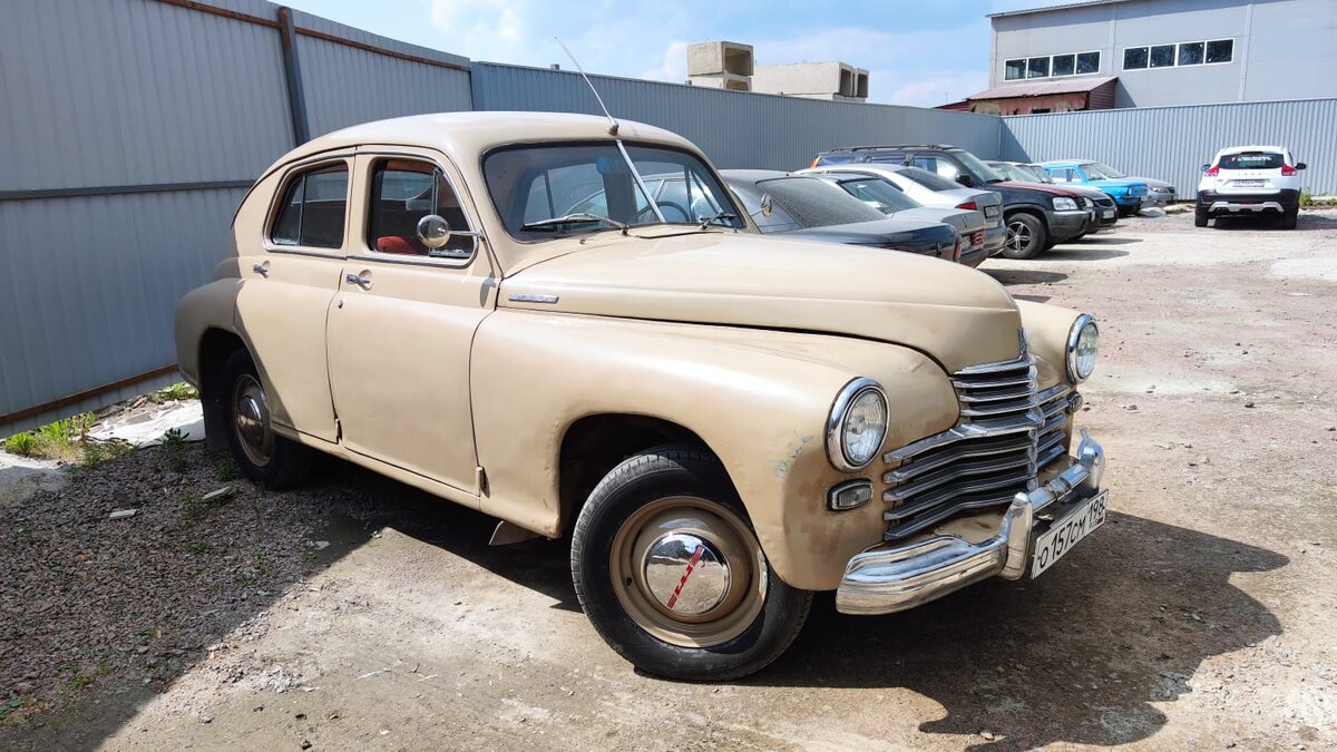

Сегодня предпринял попытку забрать Победу, но в итоге неудачную.
Выехал, потолкался в пробке - стремительно стало отказывать сцепление, в итоге не включить передачу.
Отъехал благо недалеко, ремонт на месте не получился и машина отправилась на место ремонта.
Я на другой машине, подстраховался - напомню, от меня до Совжести 80 км примерно, поехал на работу.
Итог пока - синхронизаторы не того, их почему то не поменяли. Меняем, заодно от греха меняем неменяную корзину.
Работа гарантийная, материалы я оплачиваю, и ребята машину пригонят мне на базу.
Считаю, со стороны Совжести поведение мужское, слово держат.
Больше 90 пока не разгонялся, после 80ти идет со стороны заднего моста сильный гул, поэтому комфортно 80, руль двумя пальцами.
Да, ручка КПП новая просто очень получилась удобная и лежащая в руке, доволен.
