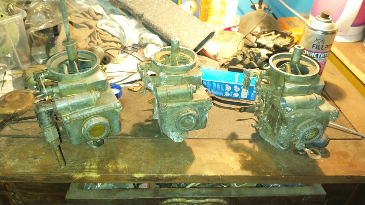

По карбюратору - очень вовремя выручил Михаил (Старик Макгакет), подогнал аж три штуки на выбор, один из них после экспертизы внедрен на машину и вроде есть надежда на нормальную работу, завтра будет точно понятно.

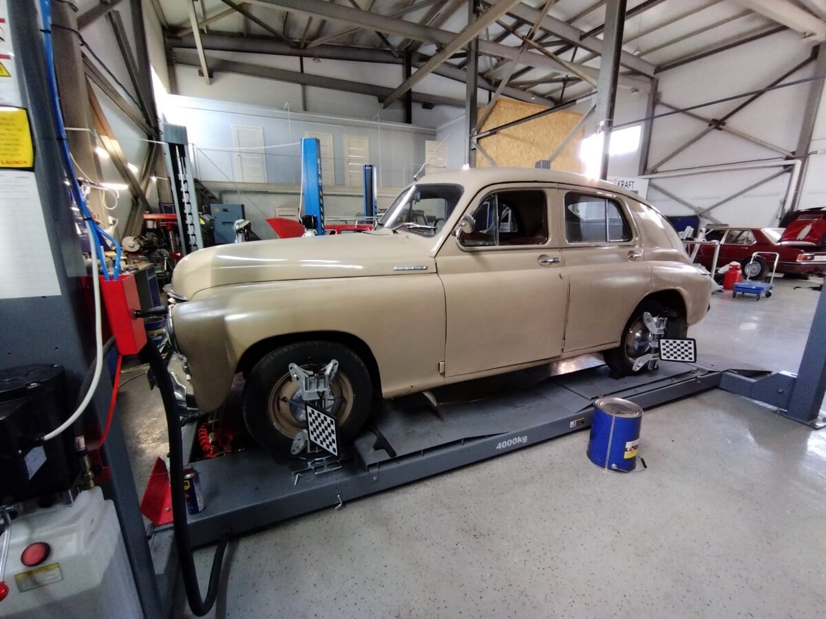

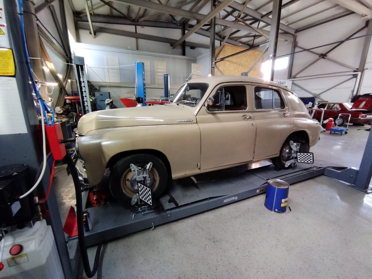

Подозреваю что не частое зрелище - Победа на развальном стенде.
Ребята осваивают новый стенд, я только за.

Думаю частое, свою балую лазерами)))
Тынць - смотреть)))
Реакции: Илья СПб
4 785
9 109
Я тоже делал на стенде . И победу и газ 69.

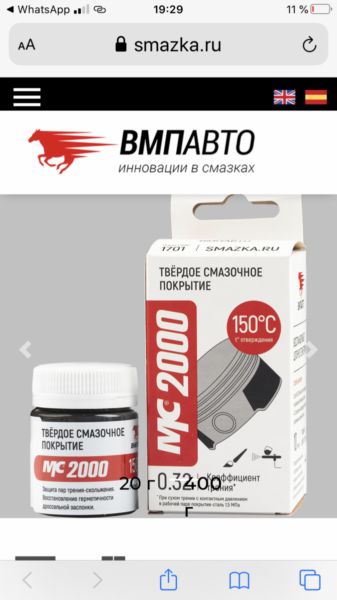

Существует какая-то уплотняющая смазка для герметизации подвижных соединений . Сам не пробовал . Как работает не знаю .
