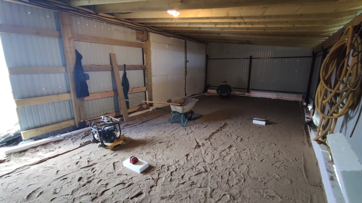

Активизировал работы по гаражу для Победы и Газика. Фундамент будет УШП, утепленная шведская плита, утепление стен 100мм ППС, потолок 150, размер 10х5м:

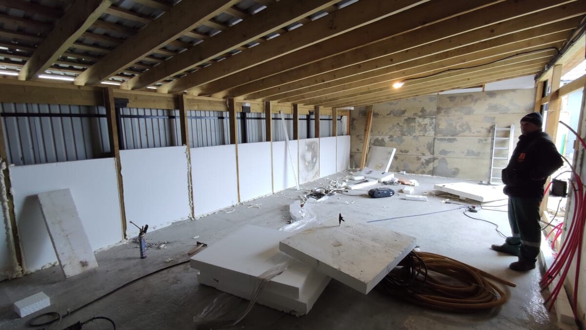

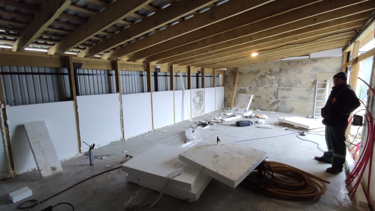

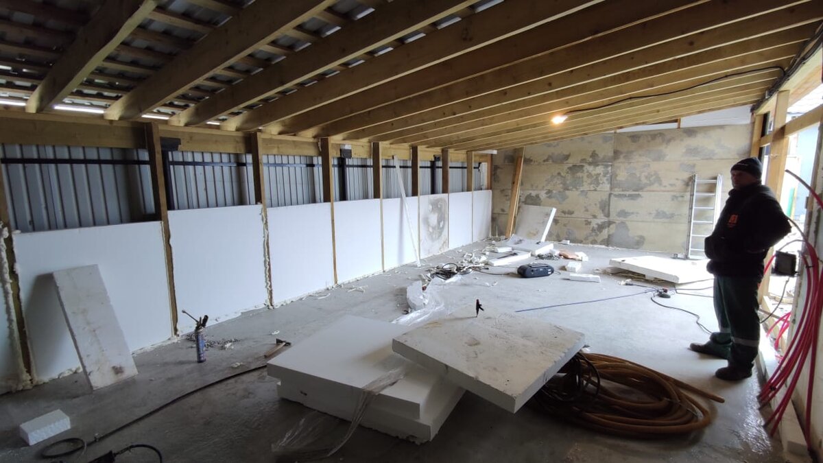

Пока по машине новостей нет, но понемногу двигается гараж.
Залили УШП с теплым полом, начали утеплять стены, ППС толщиной 100 будет в стенах, и 150 - в потолке.
Будет точно тепло))
Будет точно тепло))
спешу огорчить. пенопласт пропускает водяной пар, и потом водой выдавливает обратно в помещение. полиэтиленовой пленкой 200 микрон делать гидроизоляцию стен и потолка

Виталий, я ж строитель)) Пароизоляция не помешает конечно, но это если там машины мыть. Если не мыть, паробарьера из ЦСП за глаза и за уши, это не минвата, которая чуть хапнула влаги и амбец. ППС даже полность опущенный в воду, набирает влажность 1,7 процента от массы, и при этом продолжает успешно быть теплоизолятором. Проверено на соседних помещениях и не только.

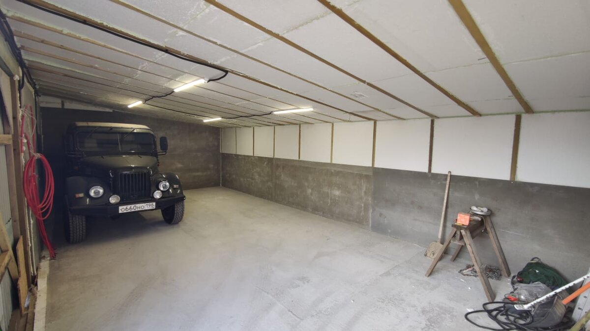

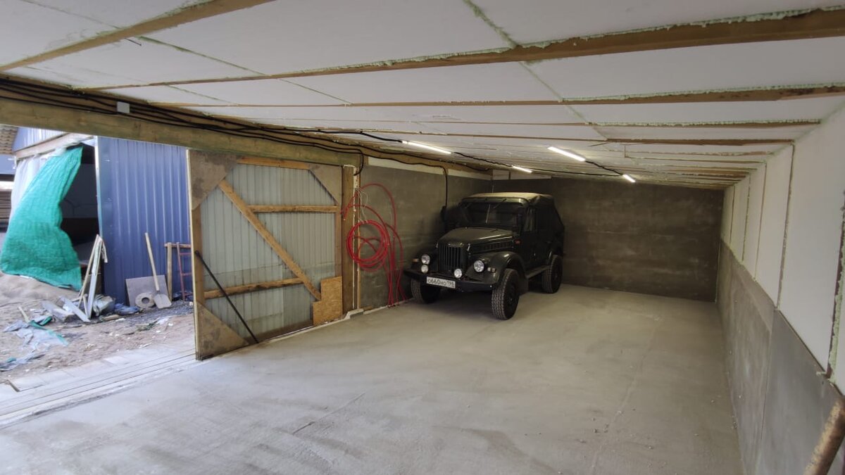

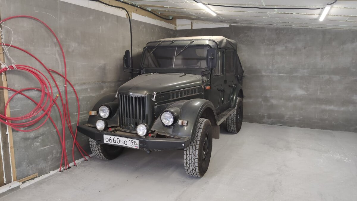

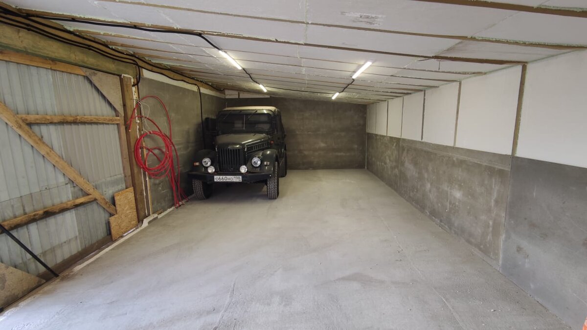

По Победе из новостей - только прохождение техосмотра, сгонял с ветерком, правда пока не открыл краник печки под капотом - слегка мерз.
Гараж почти готов, первый обитатель - Газик, справа от него место для Победы, и еще остается одно место для текущего ремонта любых машин или погрузчика в морозы:
