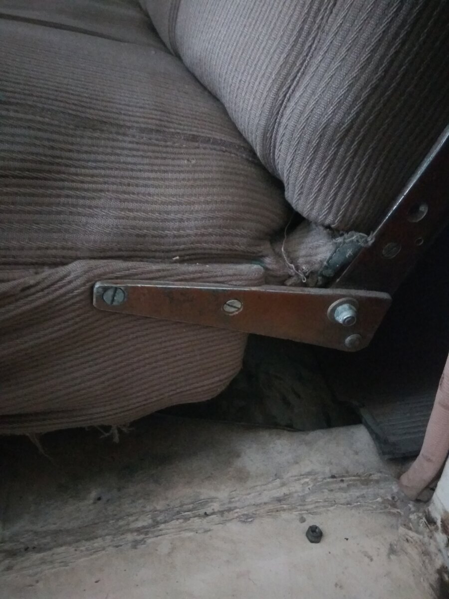

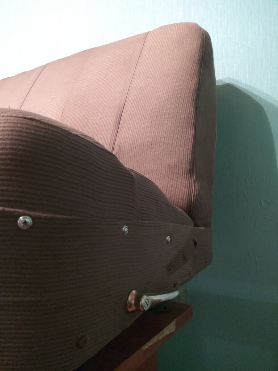

На зиму я планировал заняться салоном, на днях окончательно собрал передний диван.
Сидеть на нем однозначно стало удобнее, пружинный блок спинки я заменил целиком с донорского дивана, на нижней сидушке установил на место вылетевшие пружины.
Картонные боковины у меня не сохранились, поэтому пришлось сделать другие.
Ткань я постирал, стала мягкая и отлично тянется. На этом пока остановлюсь, до тотального перешива поживет в таком виде.

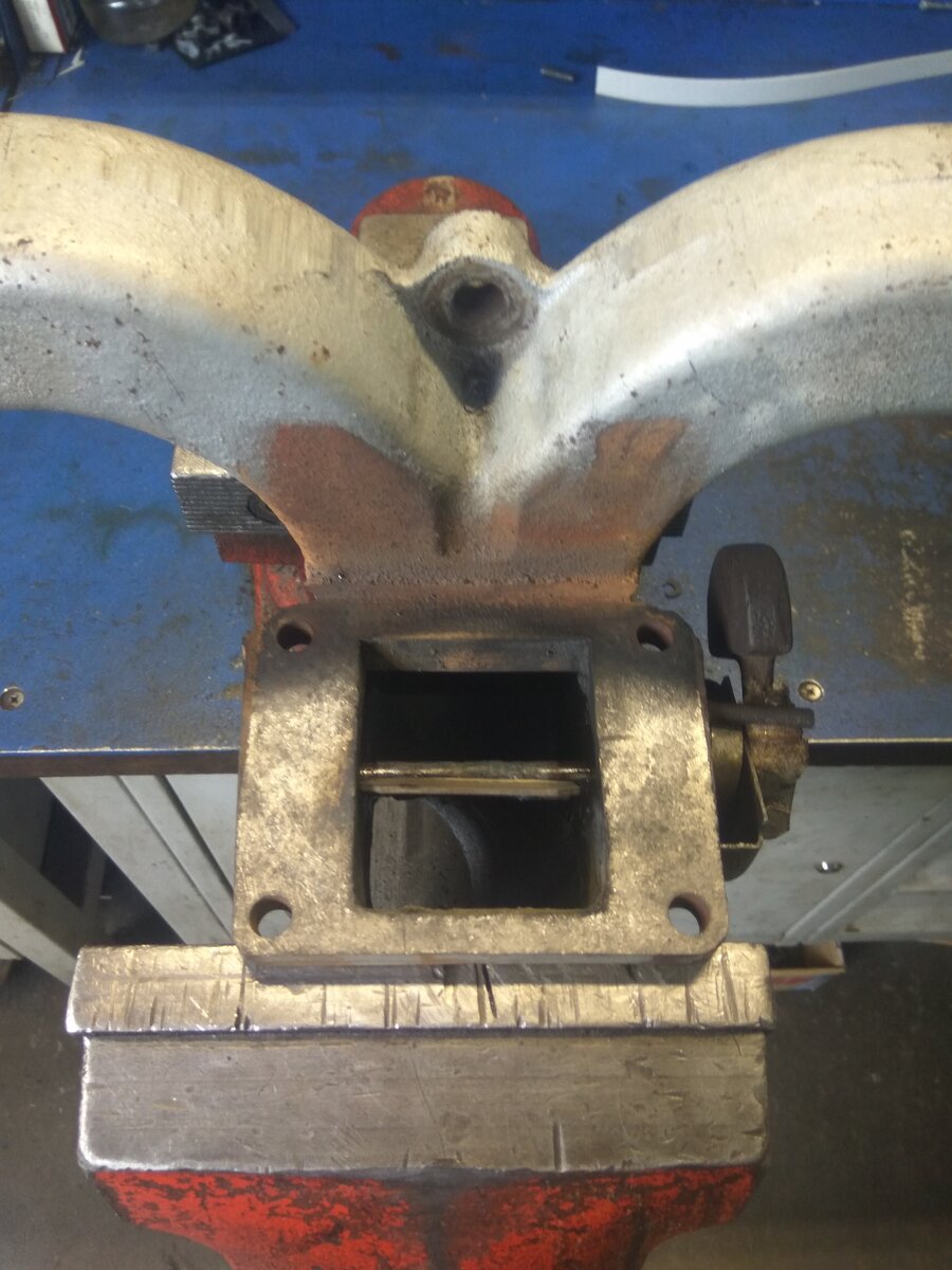

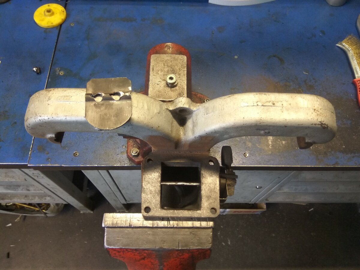

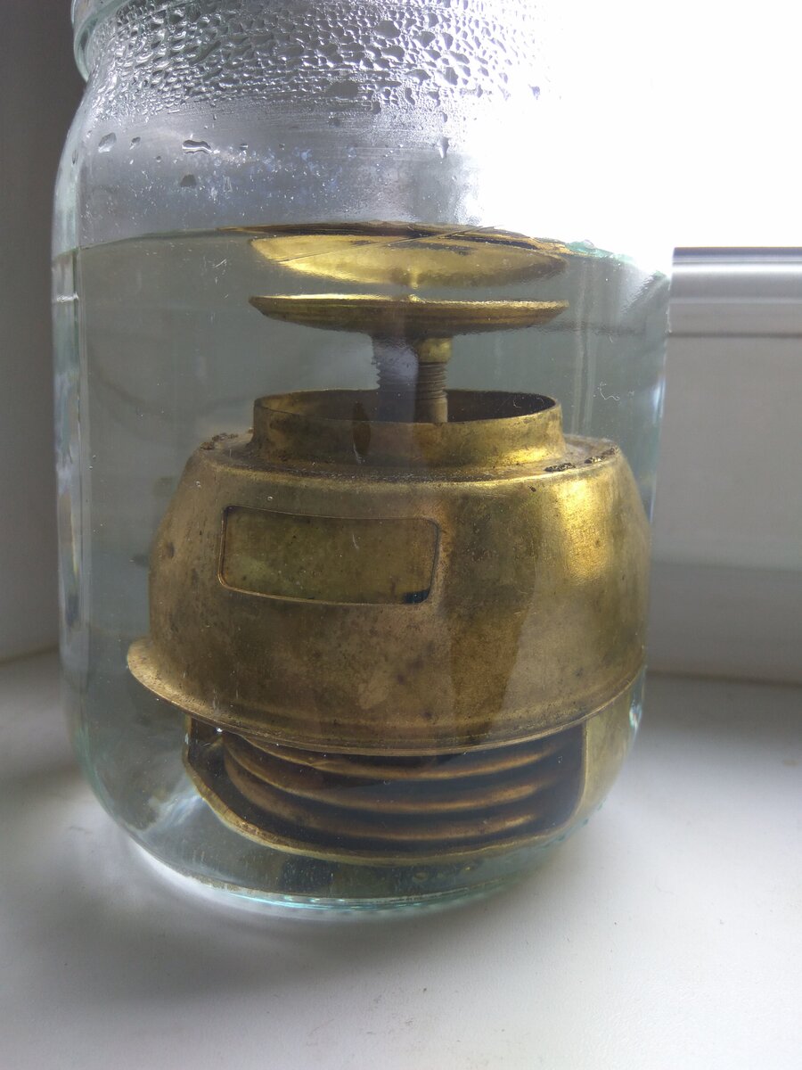

В оригинальный коллектор установил заслонку зима-лето, старая обгорела и треснула.
В оригинале, кстати, заслонка припаяна латунью))

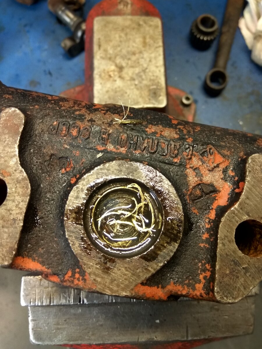

Пока сопротивляются аммортизаторы, добиться от них адекватной работы не получается.
Во-первых качество запчастных деталей полное г.... .Чем ближе 90-е тем хуже. Я отсверливаю заглушки для замены вала с рычагом в сборе-интересное наблюдение. На амортах 87 года сборщик прошел разверткой втулки вала и тут же забил вал.Вся стружка осталась внутри.(если ты жив, что тебе икалось падла), на другом вал точен с разной толщиной, неравномерно, и одним необработаным краем терся об втулку, в итоге рычаг ходил оооочень туго.
И по самой работе амортизаторов тоже вопросы.В книге Вассермана подробно описан принцип работы амортизаторов, и вдобавок есть рекомендации по ремонту. Там написано что амортизатор категорически запрещено зажимать в тиски, видимо из за возможности выхода из строя цилиндра(но с другой стороны с какой силой его нужно зажать).я старался по возможности зажать рычаг или вал через проставку.Не рекомендуется переставлять одноименные клапана с левого на правый аммотизатор или наоборот.Учитывается толщина шайбы под пробкой.Вообщем тонкая наука)).
Амортизаторы я прокачал, в итоге полноценно работает один, у второго перепускали калпана в поршнях-попала латунная стружка.
Пришлось разбирать все по новой.Сейчас уже умудренный опытом я до установки заглушек заливаю масло и проверяю работоспособнось .

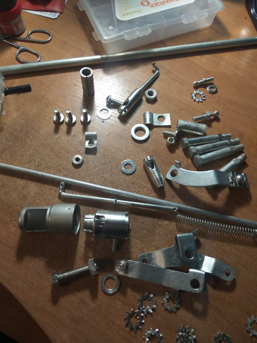

Отдал в цинк ржавые детали из подкапотки.И те, которые дожны быть окрашены, и те которые должны быть в цинке.
Посмотрю заодно как поведет себя цинк и есть ли смысл обращаться в эту контору позднее, при капитальном восстановлении машины.

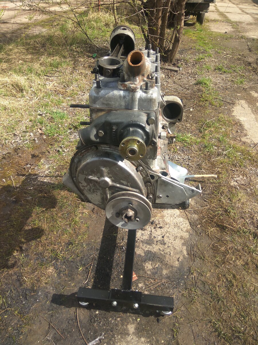

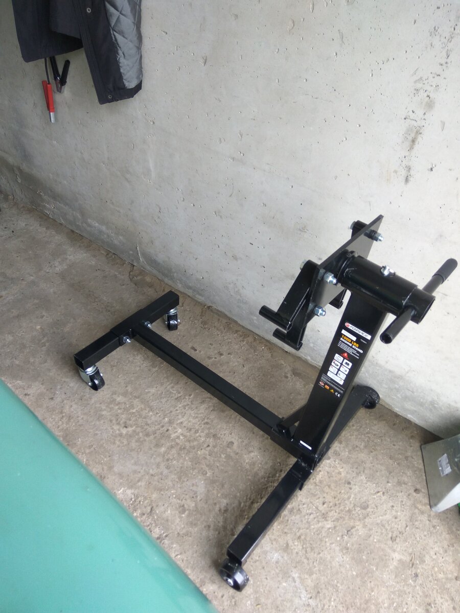

Купил кантователь для двигателя, отмывать и работать на нем значительно удобнее.
Так же вместе с мостом мне отдан эшафот для снятия двигателя, ибо покупать гусь для демонтажа меня задушила жаба.

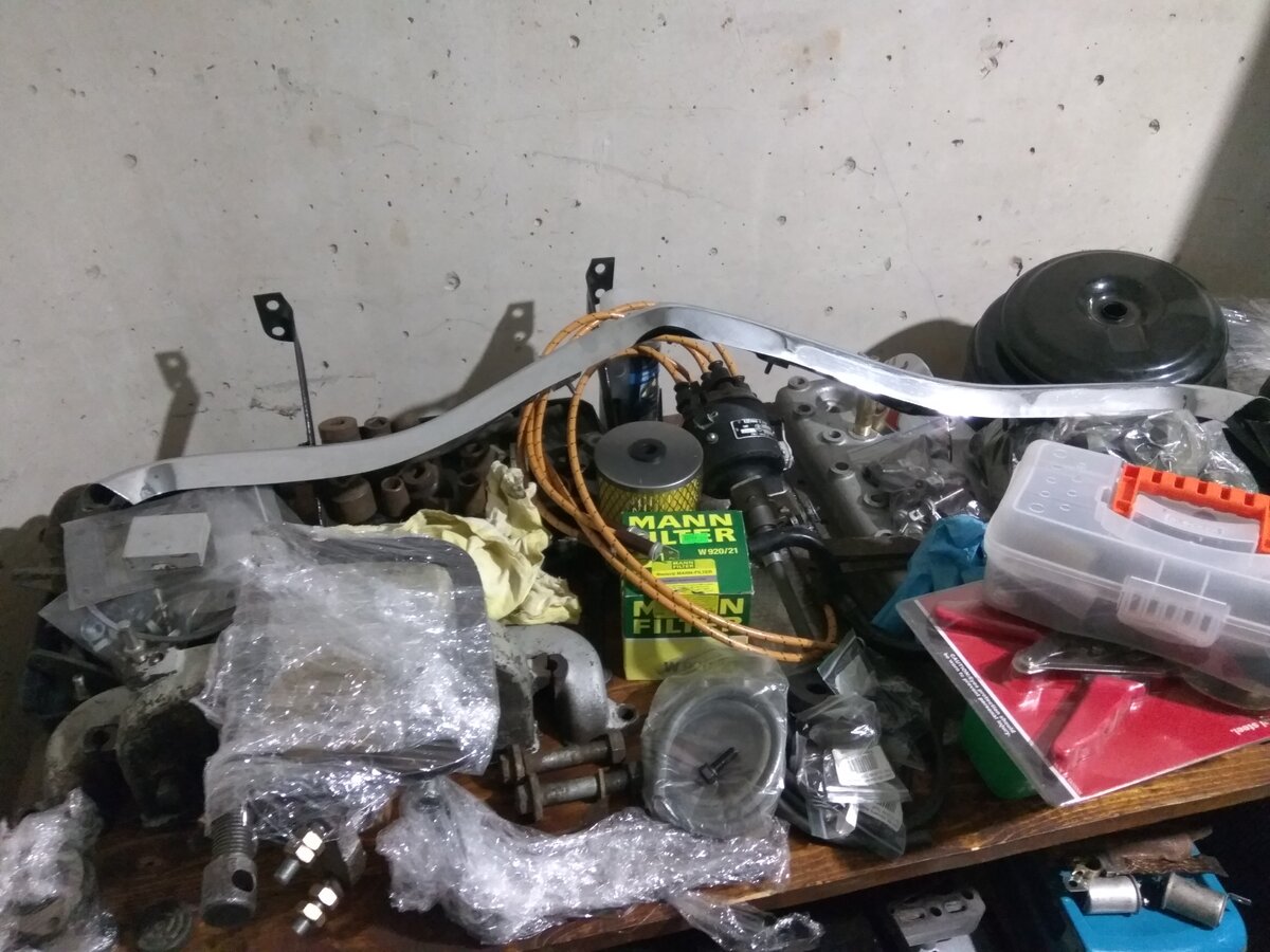

Пока на стелаже за машиной растет кучка з.ч готовых к установке))

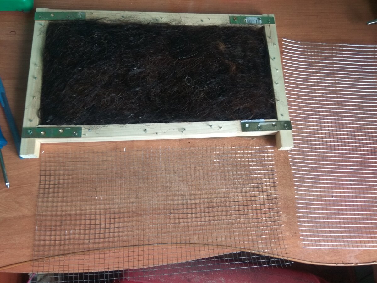

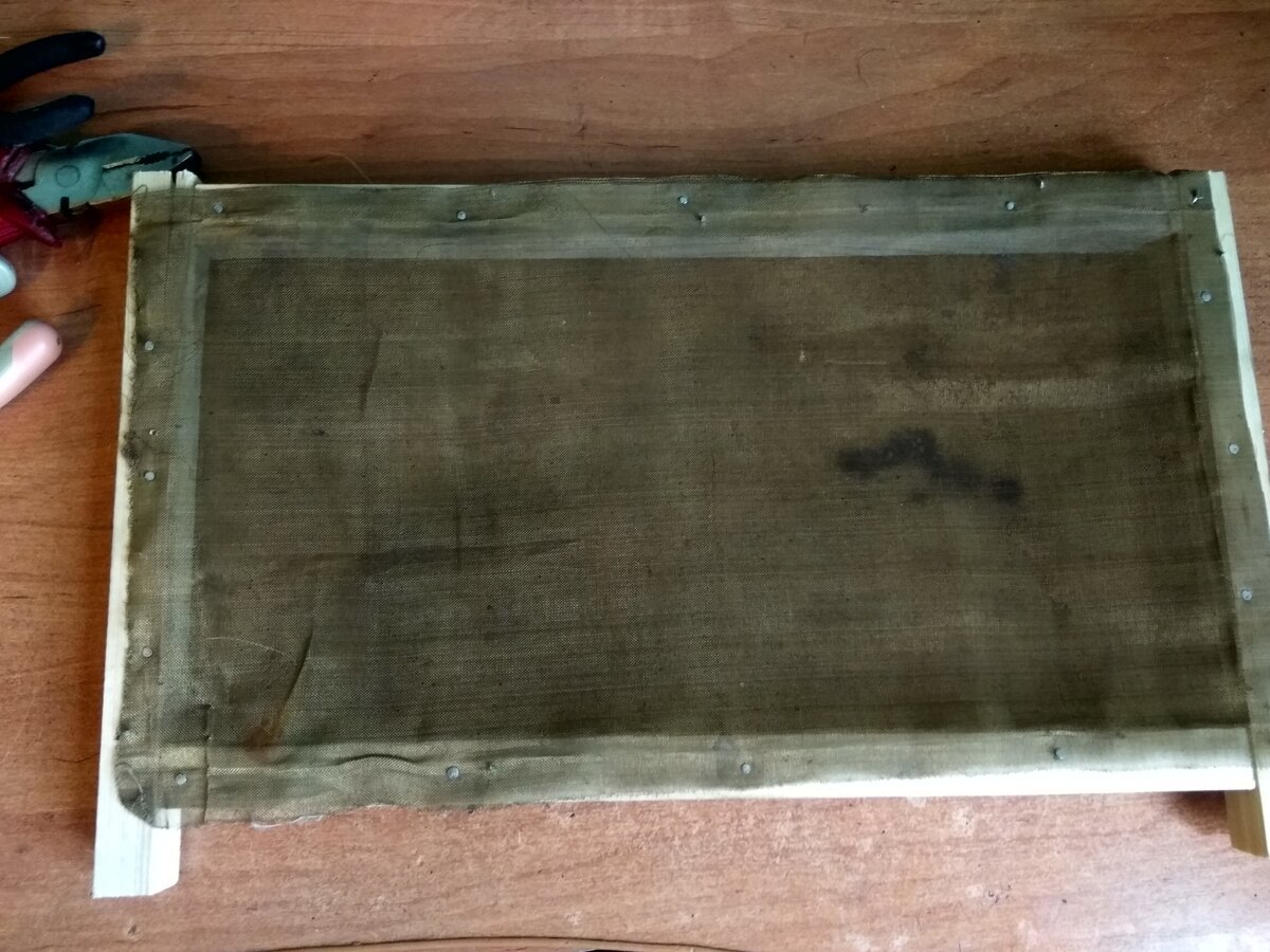

Собрал салонный фильтр, конский волос отмыл в форме по совету тов. Geosin-а.Если этого не сделать волос может не залезть в рамку.
Отдельное ему спасибо за офигенную новодельную качественную рамку.

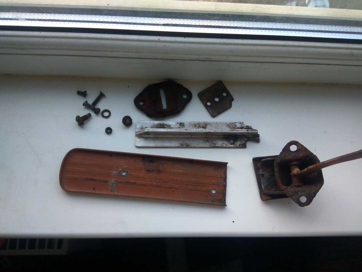

Фото перед отправкой в помойку))
Вот такая была педаль.
По поводу взаимозаменяемости:
Ось привода дроссельной заслонки подходит от УАЗа 1в1, продается в сборе с тягами)

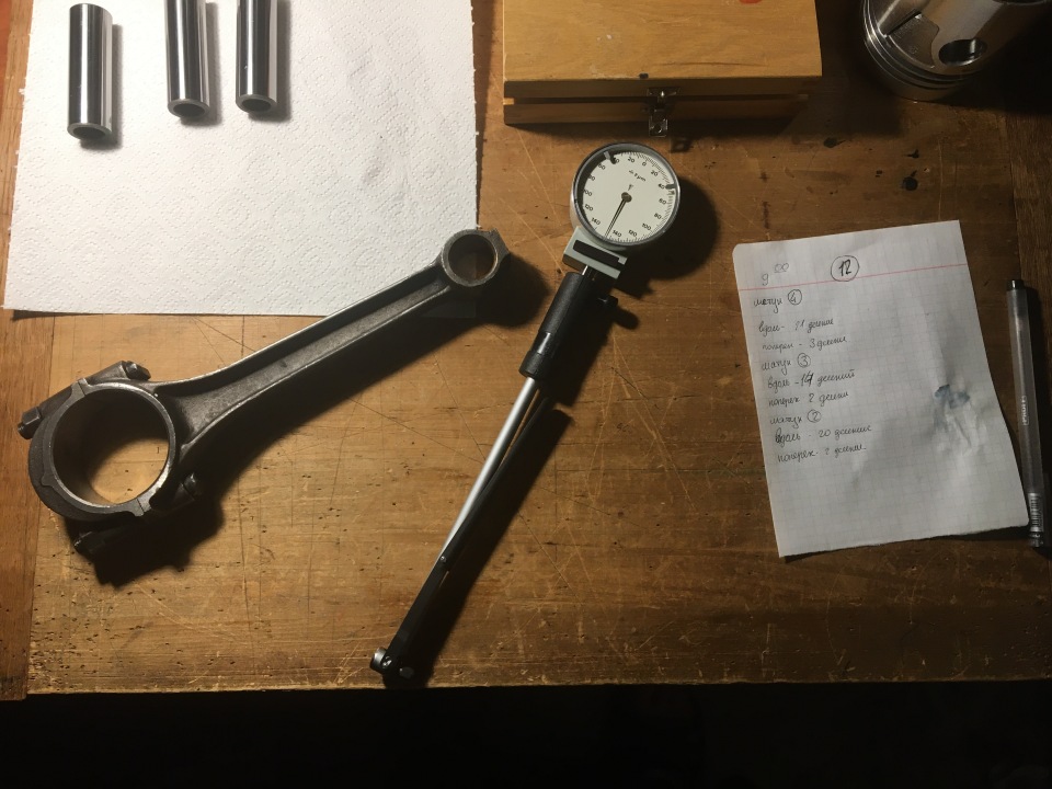

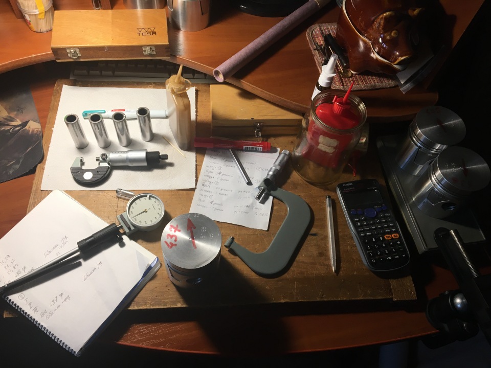

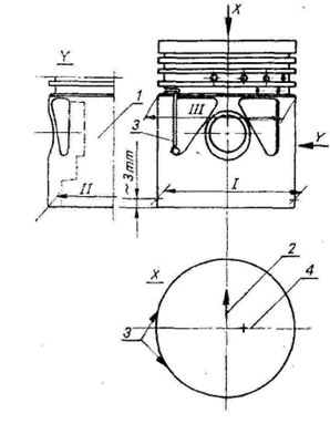

Совместно перебираем мотор, задача поставить его на ход, с минимальными потерями.
Были куплены новые поршни, пальцы, произведены замеры цилиндров.

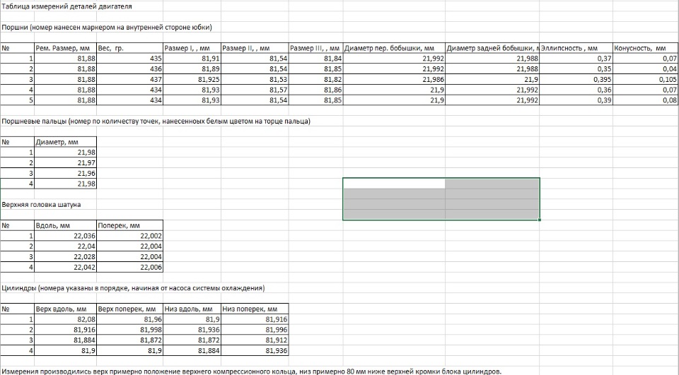

Вдоволь намучавшись в свое время с "Механикой" теперь купил большой набор измерительного инструмента и измеряю все самостоятельно.
Вот результаты замеров:
Карта измерения поршня:

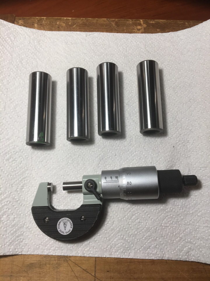

Пальцы. К сожалению они зеленые, маркировка на бобышках поршня желтая
Микрометр у меня до сотых, не очень годится для пальцев, сюда бы микронный призматический, возьму на будущее.
Пальцы к ВГШ подобрал по размерам, но и учитывая тактильные ощущения, немного свободновато, но и какой-либо заметной качки во втулке нет вообще.

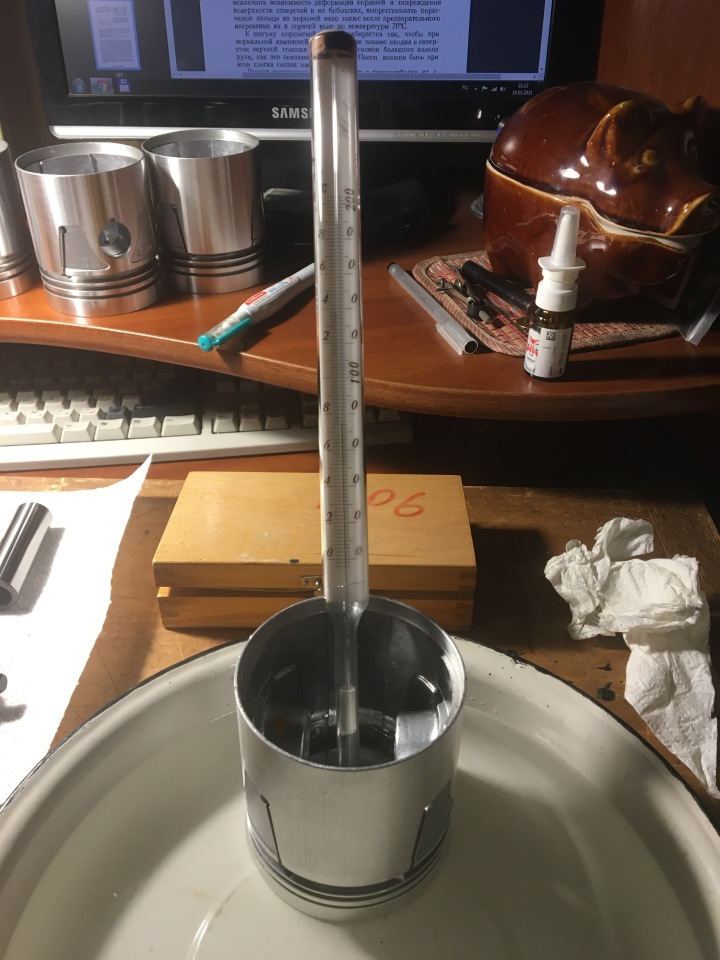

А вот с посадкой по мануалу не вышло. Зеленые пальцы в желтые бобышки не лезут. Грел в кипятке с градусником. Шышь.
Можно ли им немного помочь киянкой и насколько это критично?
И вопрос больше к мотористам, в самом изношеном цилиндре с самым большим поршнем(по юбке) получается 0,15 мм. Это годится, или уже многовато?

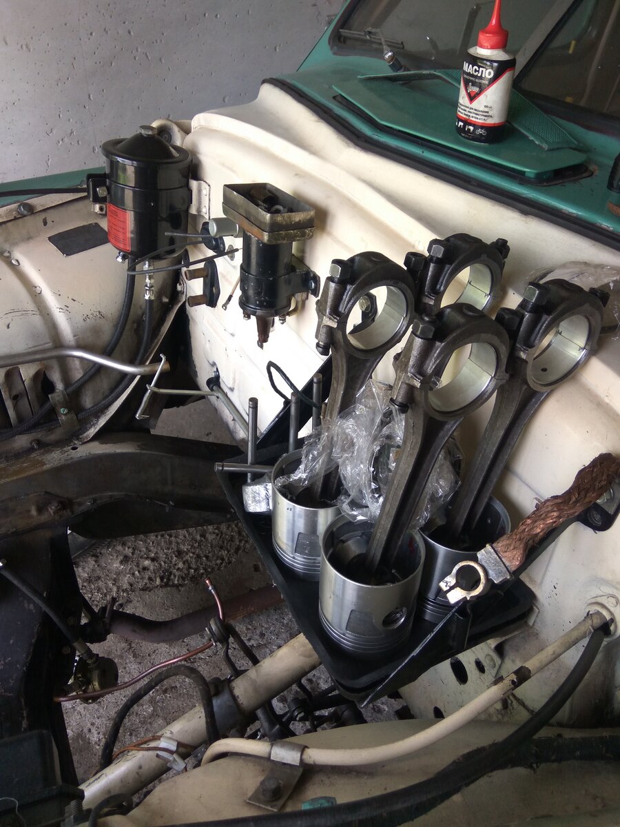

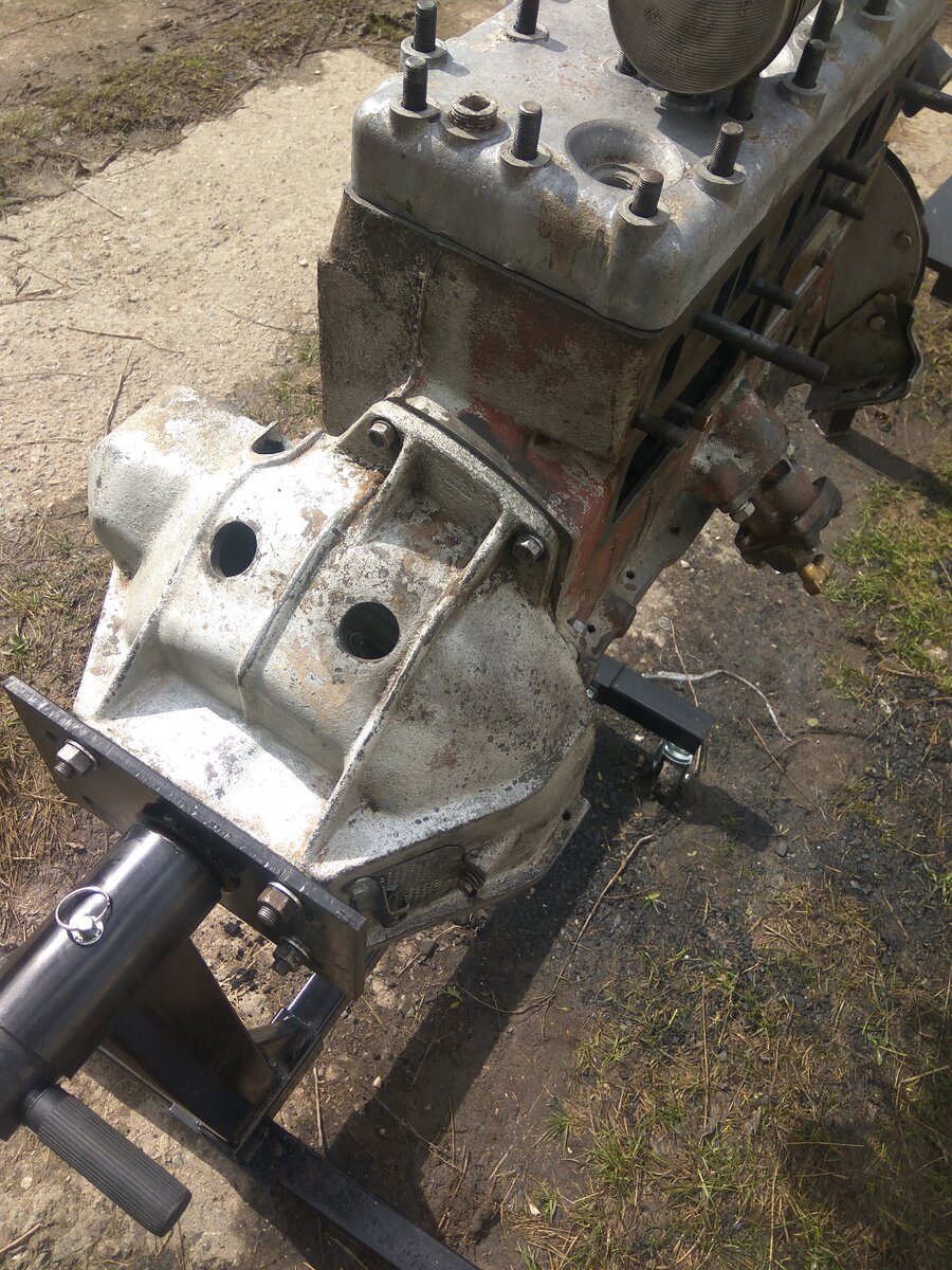

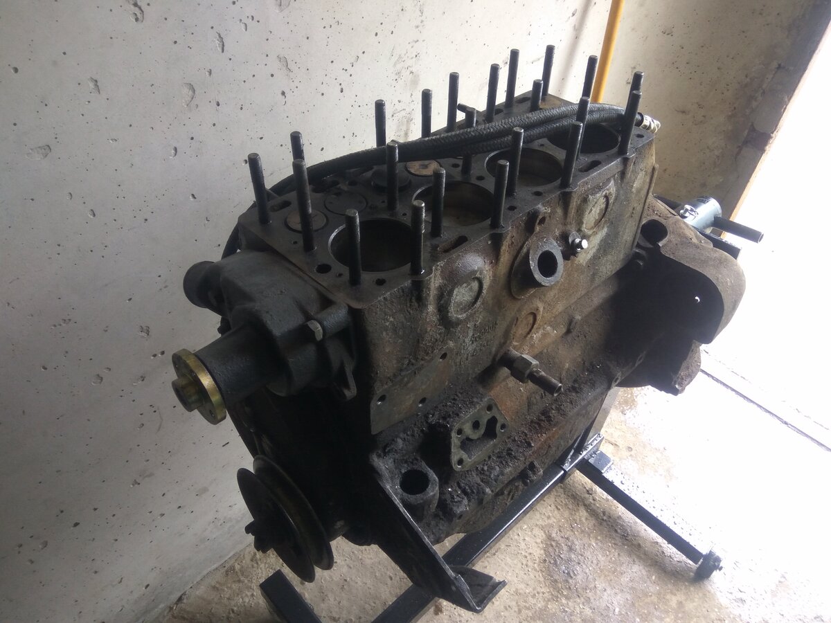

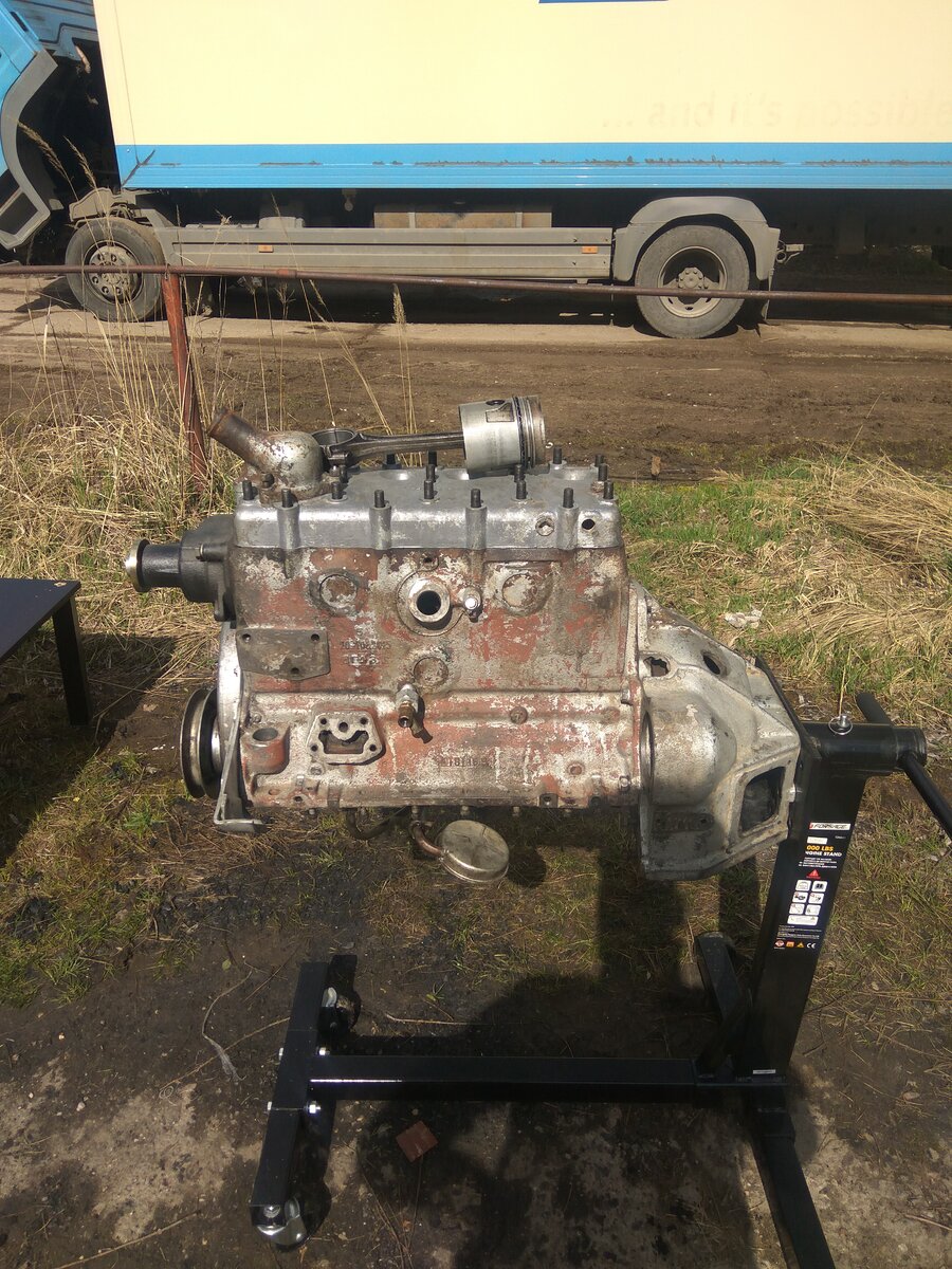

Двигатель был снят, отмыт.
Сняты поршни, шатуны, клапана.
Кольца в цилиндрах оказались целы, задиры начали появляться от перегрева.

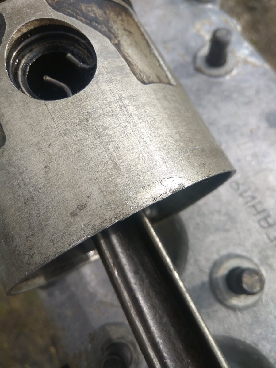

Юбка поршня многострадального второго цилиндра чуть замята снизу,
В поддоне нашел гайку м2..
На этом же цилиндре развальцован сухарь одного из клапанов..
Клапана в итоге все пошли на замену.

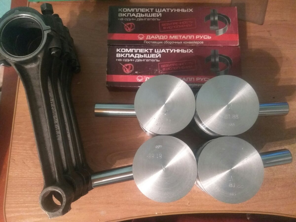

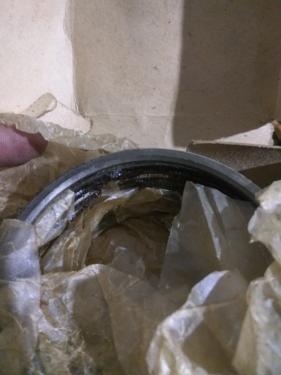

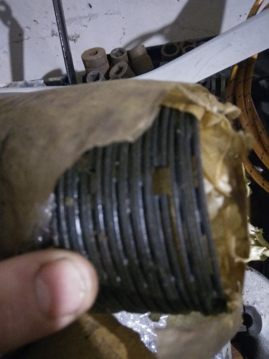

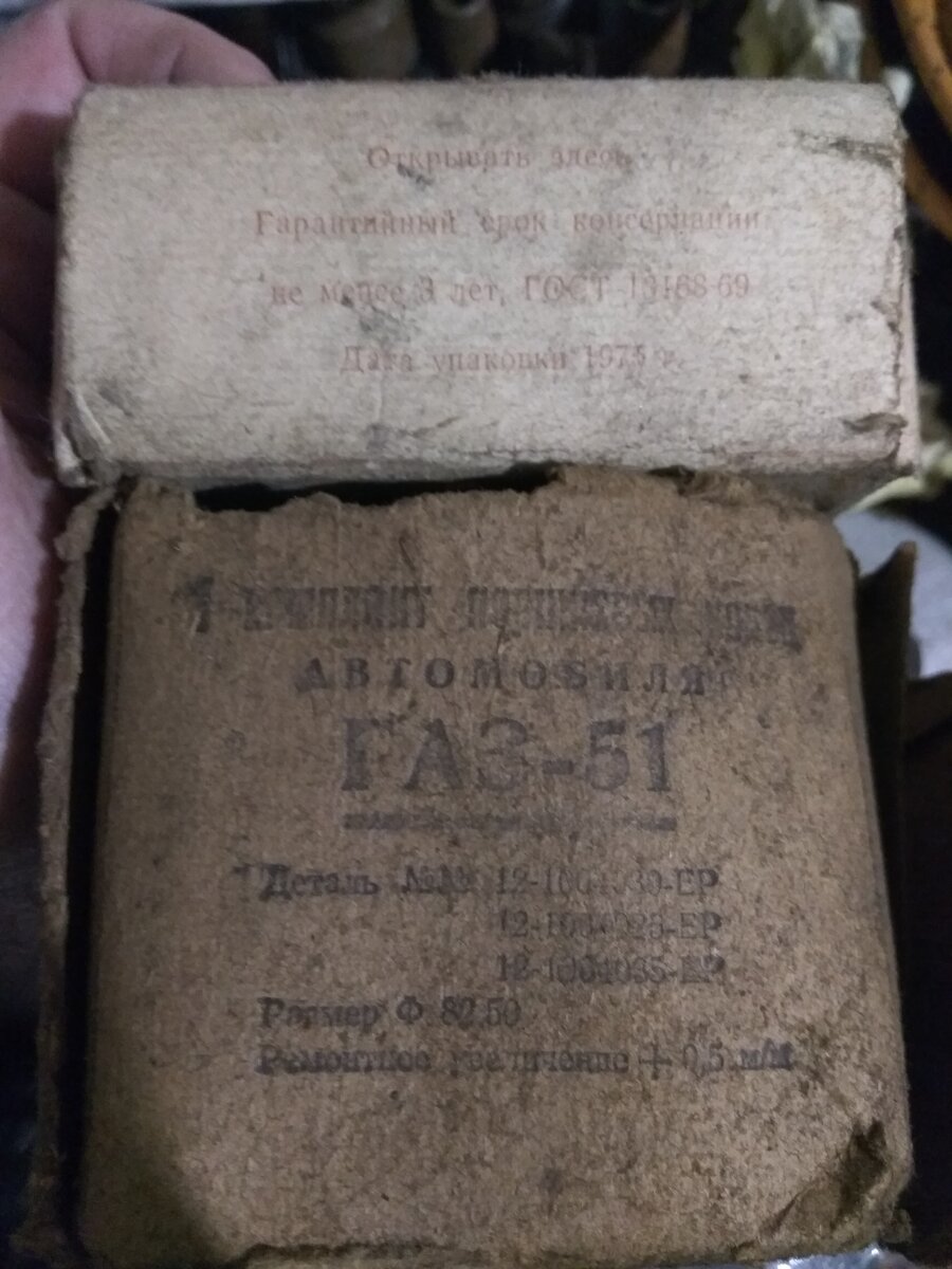

Поршни куплены в лорде. Пальцев у них в наличии нет и "не будет".(с).
Поршни видимо Китай, какой палец в них залезет не ясно, да и выбора особо нет.

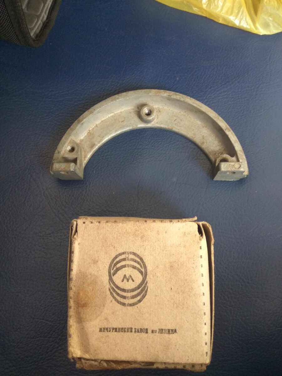

Поршневые кольца посчастливилось купить мичуринские, 81.88.

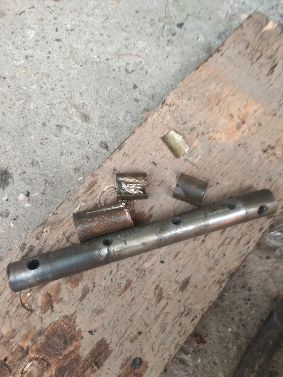

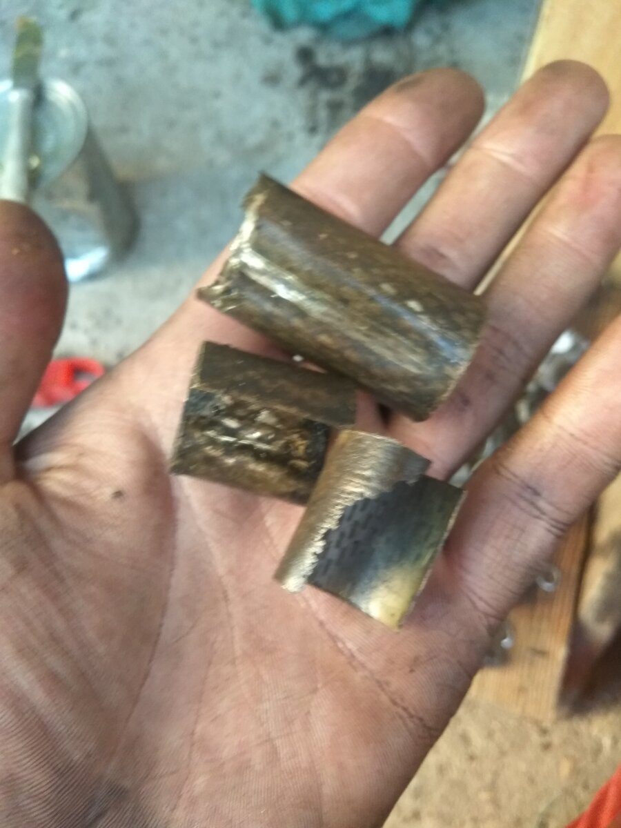

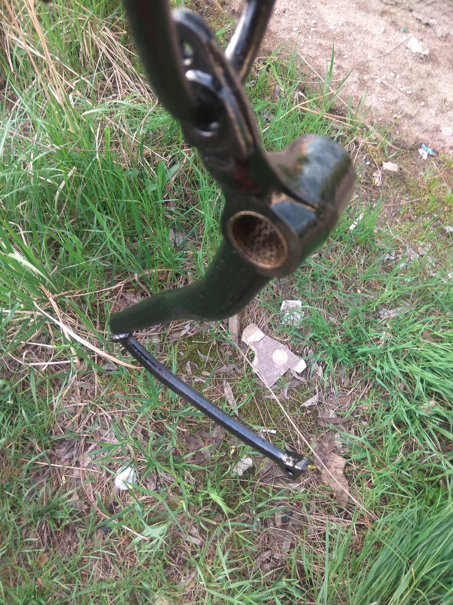

Педальный вал:
Заменены втулки и сам вал.
Можно нагревать прямо на плите, все должно получиться.
Максимально допустимый зазор поршень - цилиндр при износе 0,2 мм., будет нормально работать и при 0,3 даже. Так что дерзай!

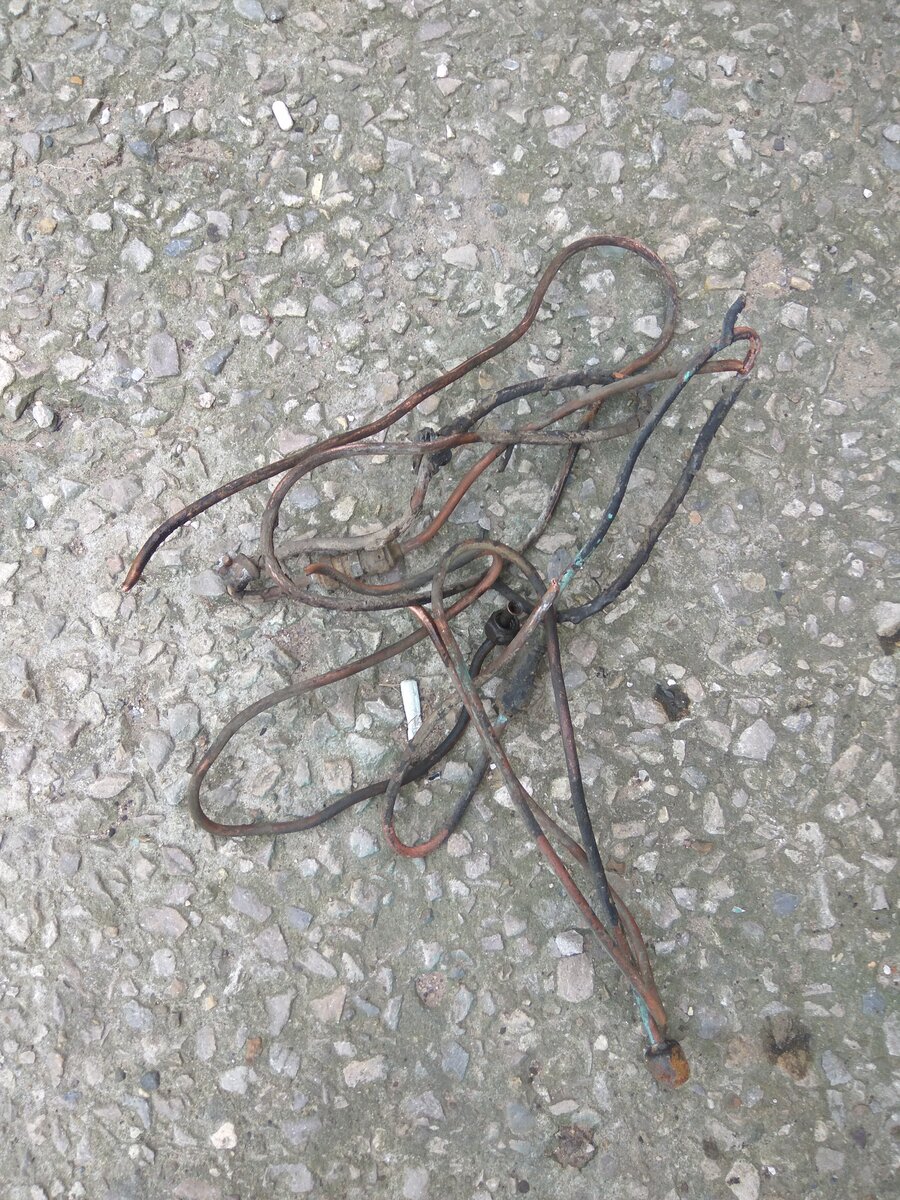

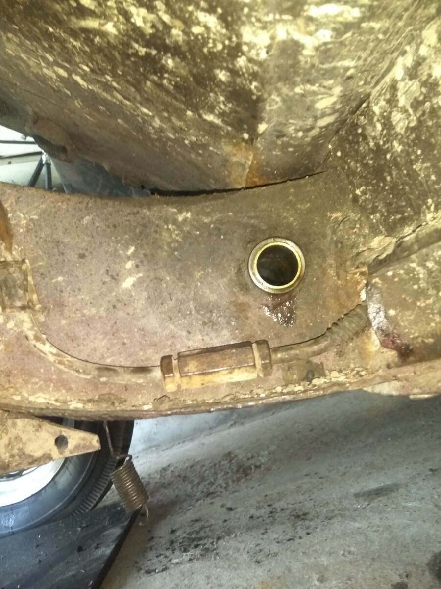

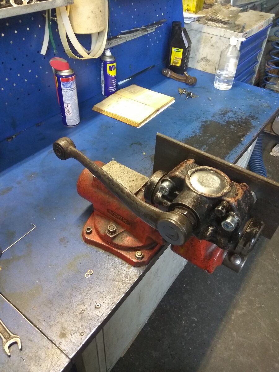

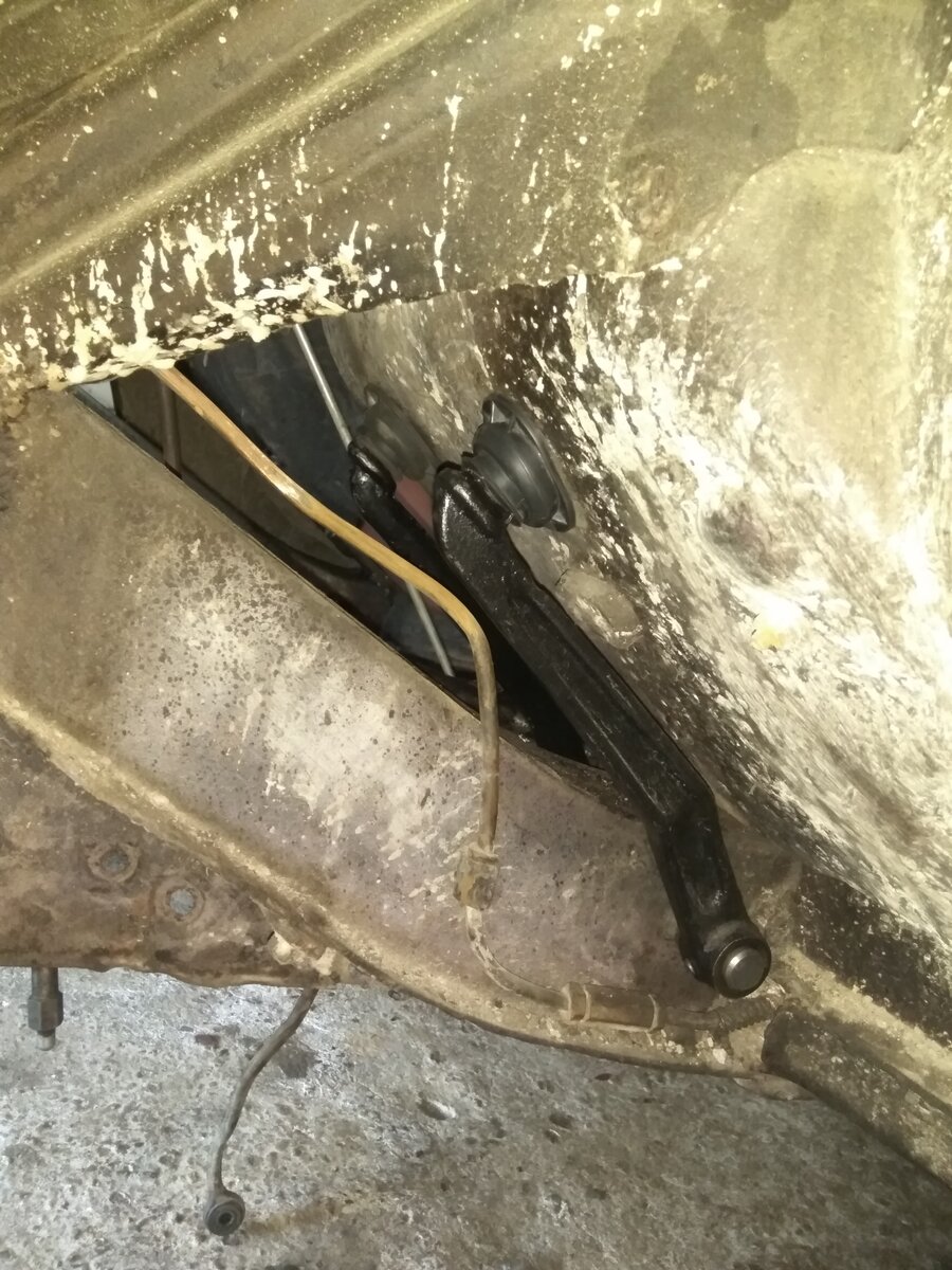

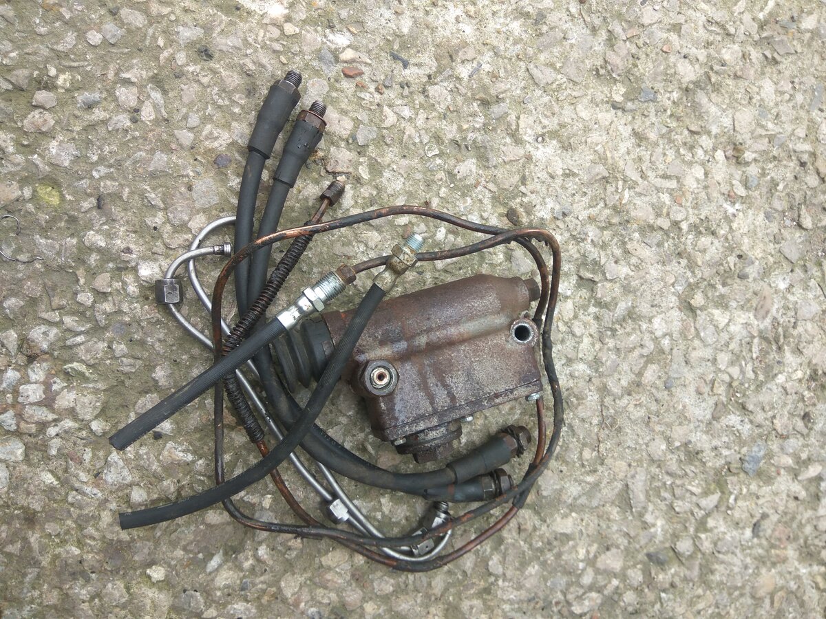

Остатки магистрали от подпитки задних амортизаторов покинули машину.
Частично снял и тормозную магистраль, вместе со шлангами.
Передние шланги родные.

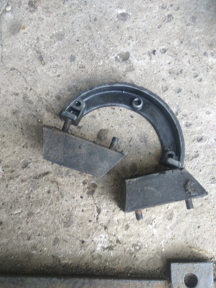

Заменил подушки двигателя, без двигателя менять одно удовольствие).

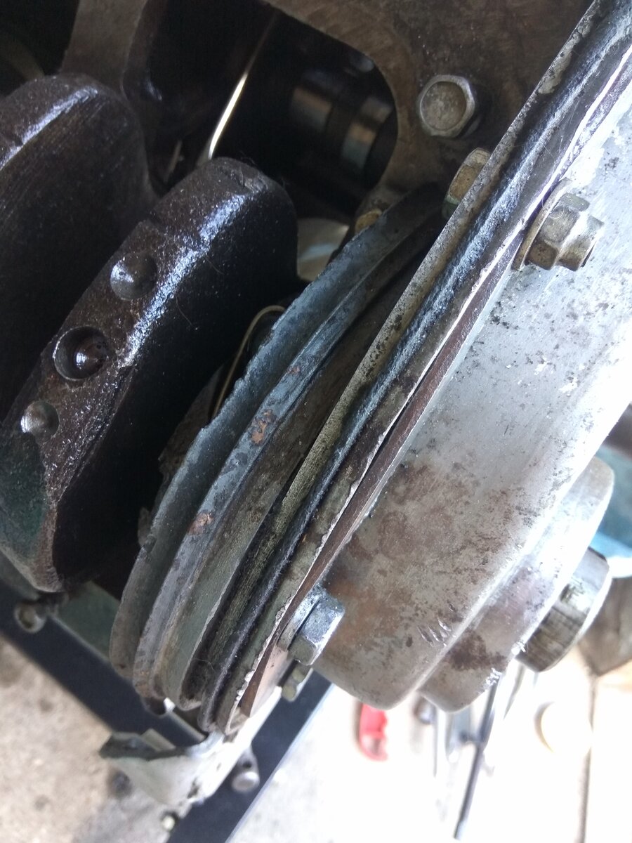

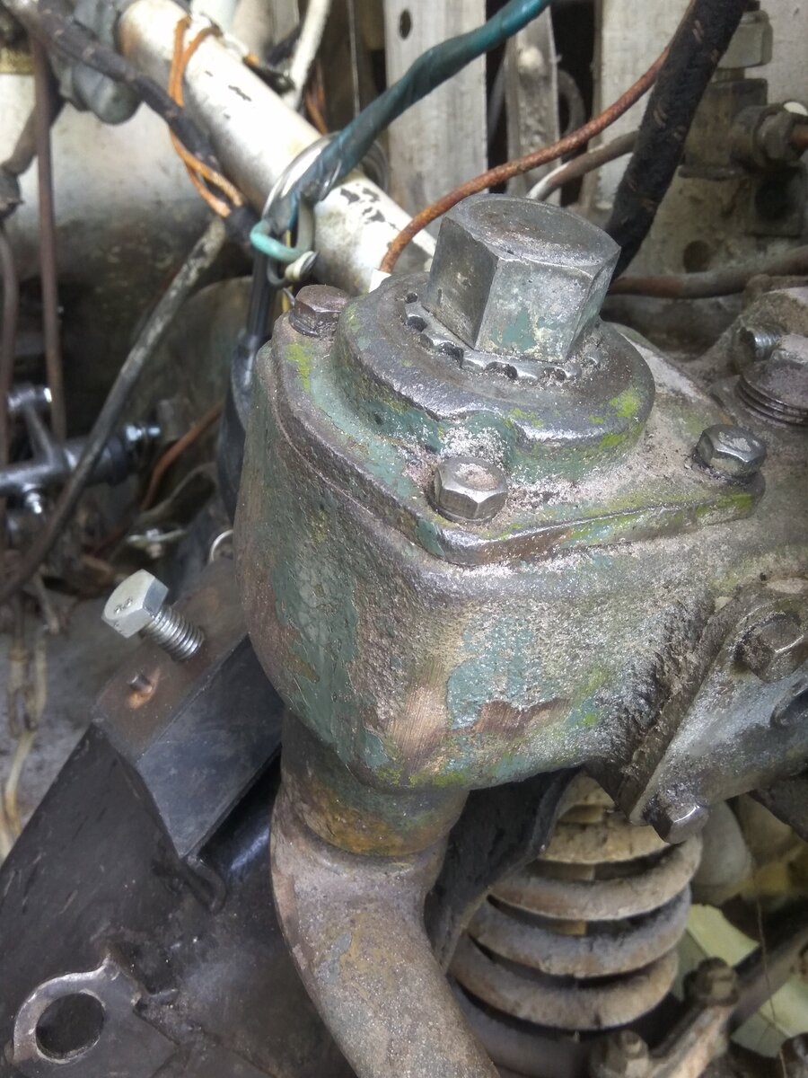

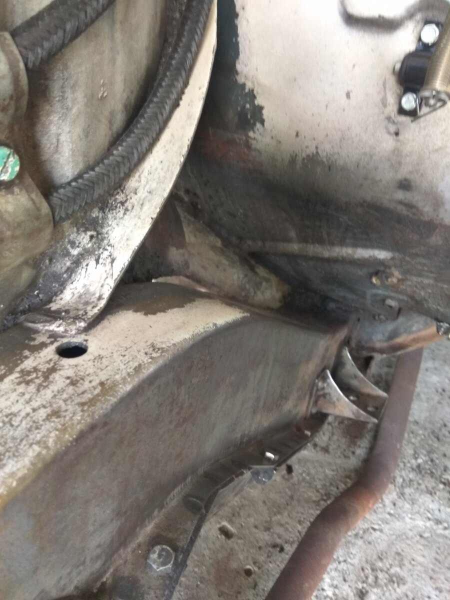

Подкову поддона заменил, была деформирована. Из за этого поддон, коробка, лонжероны, туннель были засраны маслом с песком.
Отмыл все от грязи, лонжероны порадовали сохраном, рулевой редуктор в родной краске.

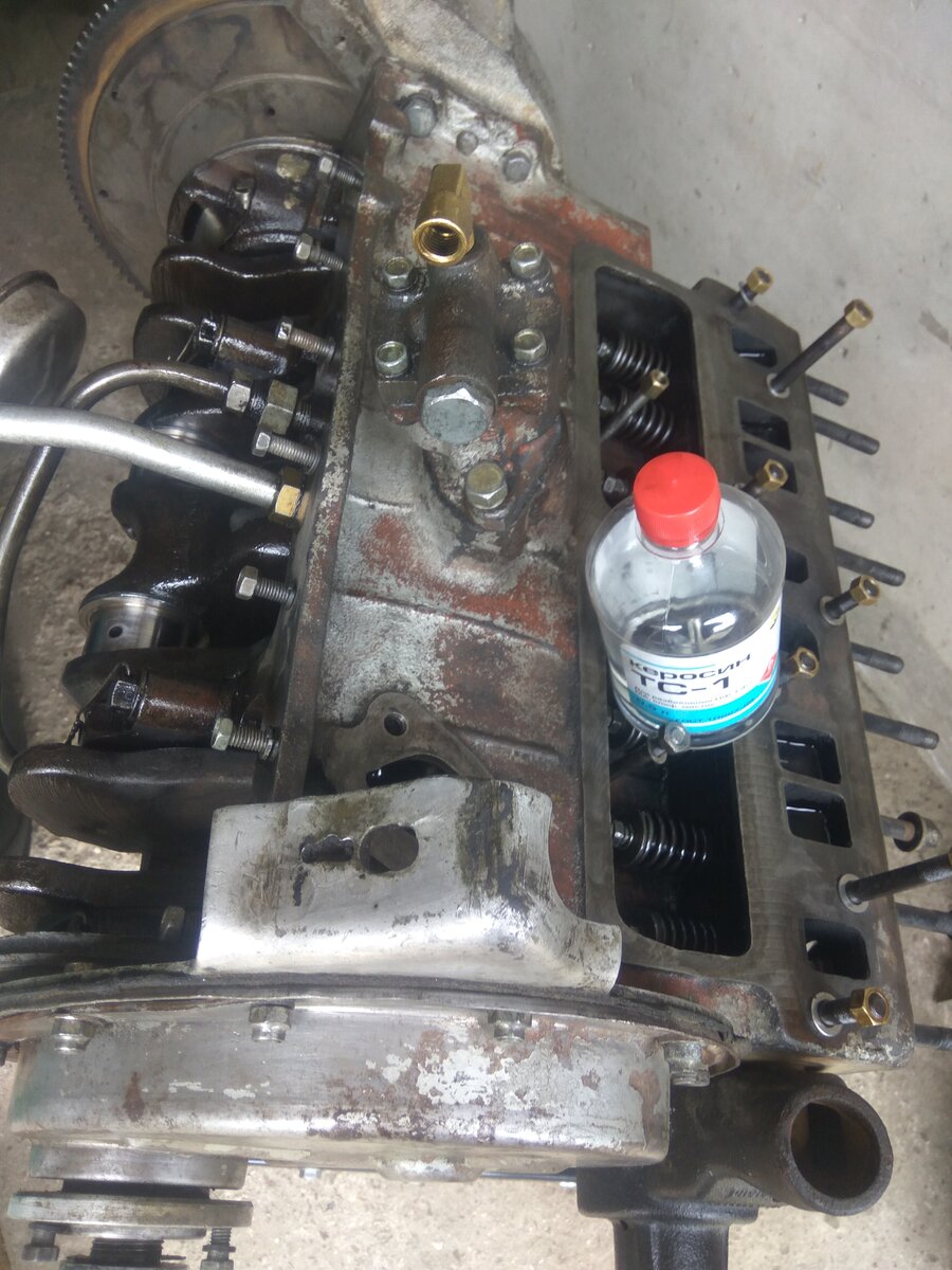

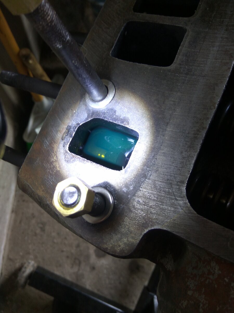

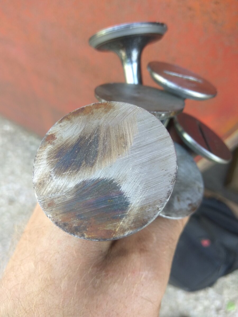

Двигатель не скоро встанет на положенное место.

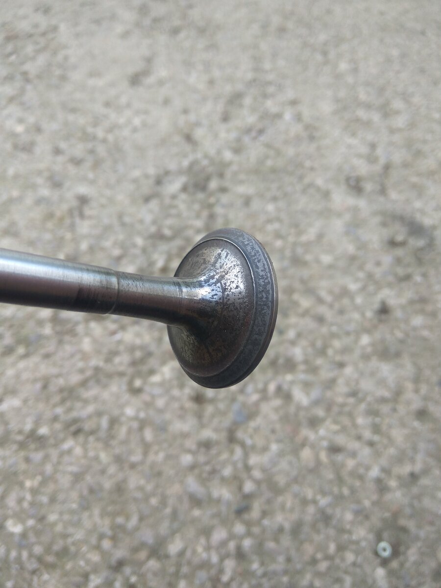

Притереть клапана у меня так и не получилось.
3 клапана держали керосин, а далее начался треш и содомия.

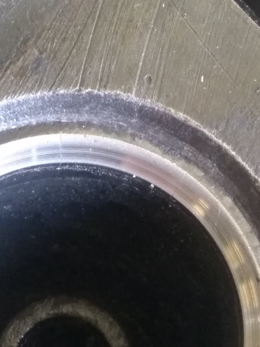

Седло треснувшее в двух местах.

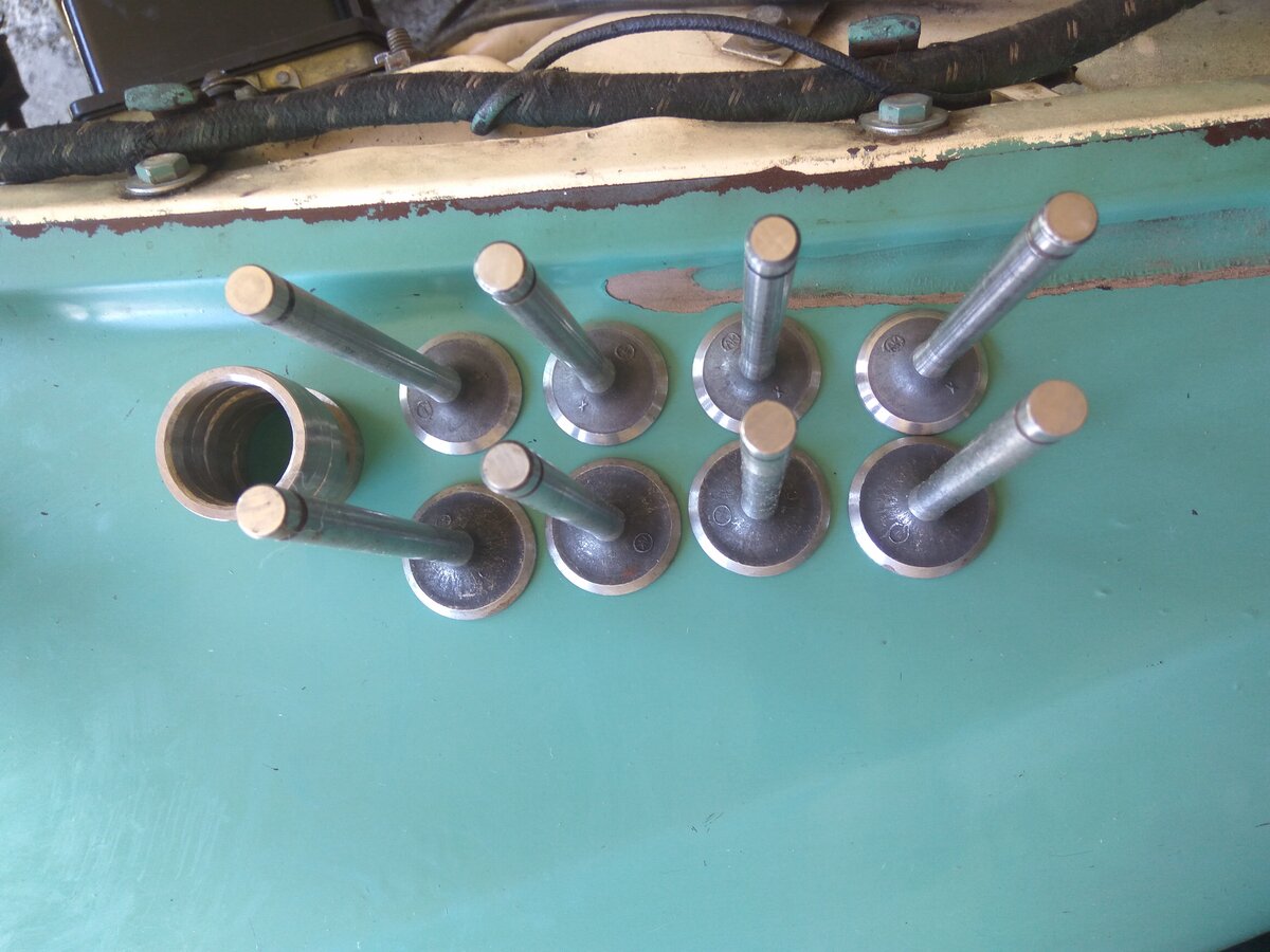

Обобщая полученный опыт, в будущем в новый блок я буду ставить клапана по системе коллеги из Болгарии, от форда.
Не потому, что они лучше переносят жар и не прогорят, а потому что сделаны качественно.
То, что я купил в лорде под видом родных клапанов отправилось в помойку. Не рекомендую покупать там по крайней мере клапана. Речи о фаске 45 градусов даже не идёт, они сделаны гоблинами из пластилина, обработка вообще ######.
На фото впускной клапан. В магазине они выдают их в консерванте, и сразу не видно что за говнище(других слов нет).

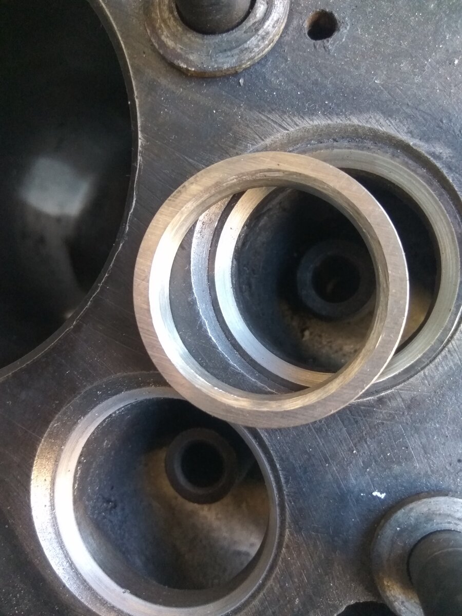

Седла выпускных клапанов надо менять..
Седла я купил, качество как и всех з.ч,- кусок трубы отпиленный ножовкой и фаска от наждака.
Седла обработаю на станке.
Клапана купил с пересылом в Нефтекамске, клапана отличные.
Фаску надо поправить лишь на одном клапане.

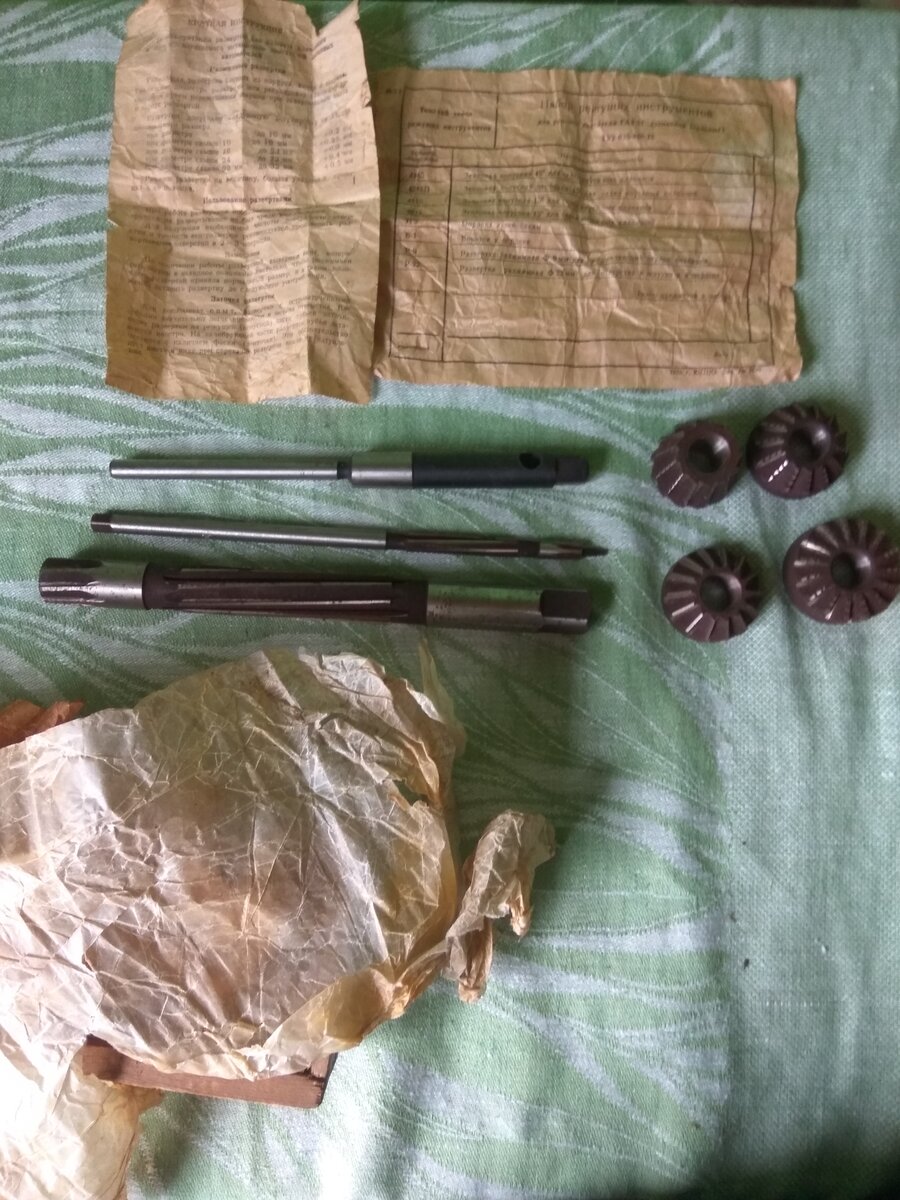

Набор шарошек впускных седел достался по случаю.
Это набор шарошек газ 51.
Фаска на седле это конечно отдельная тема. Как и замена седел.
У меня изначально при притирке почти на всех седлах получалась широкая фаска на клапане,т.е седло обработано только под углом 45 градусов.
Что за фигня, как это работало..
Пока не открыл книгу Шнайдера, где показана обработка одного из седел без прирезки других фасок. Посмотрел ранние справочники Анохина, тоже самое-проход одной шарошкой.
К сожалению точный ответ на вопрос почему такой ремонт имел место быть я не нашел.
Я к сожалению не в полной мере представляю процесс отдачи тепловой нагрузки клапан-седло на родном двигателе. Широкая, узкая фаска, делают все кто как, по моим опросам.
Что на широкой, что на узкой фаске ездят. Какую либо статистику для выводов подвести трудно, пробег у большинства машин мал.

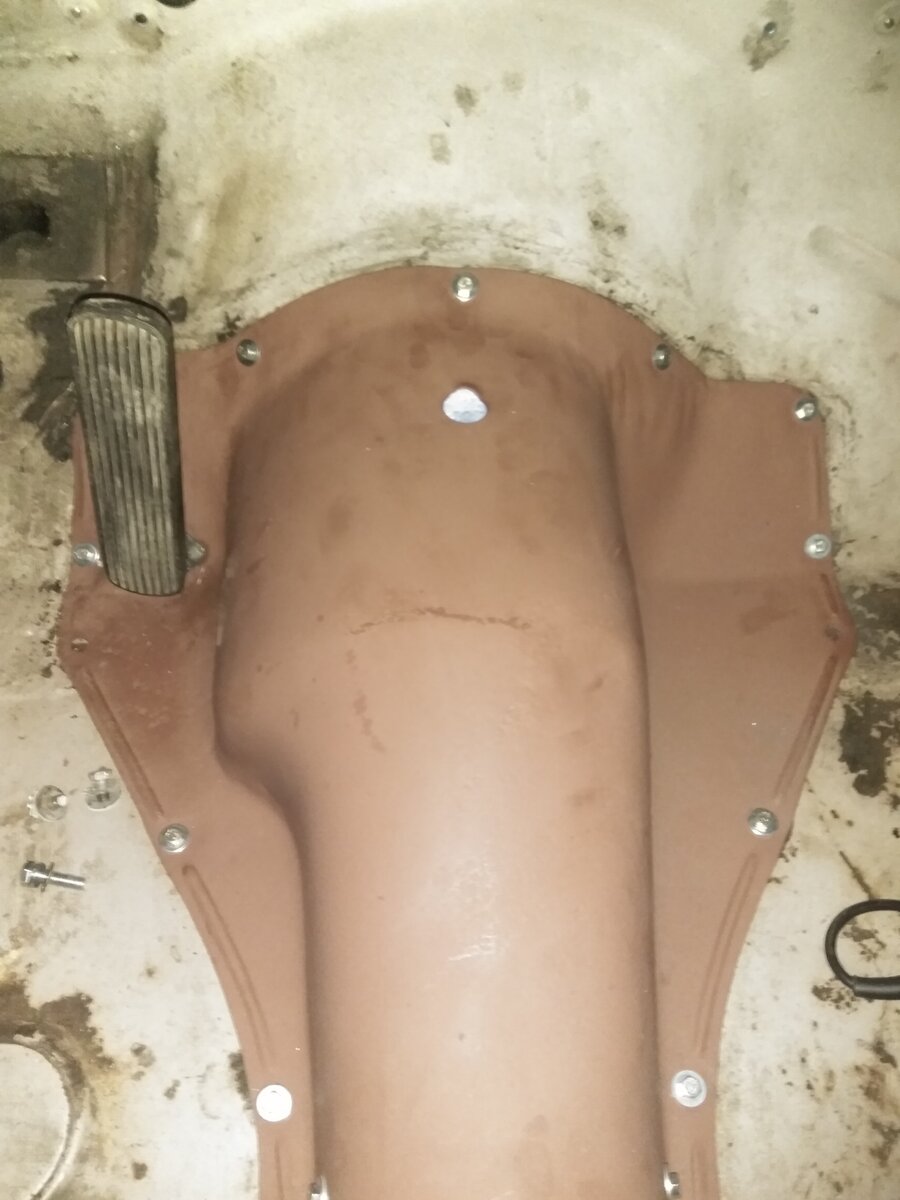

Собрал окончательно педальный вал, примерил новую черепаху.
Жамкать на педали без люфтов одно удовольствие.)

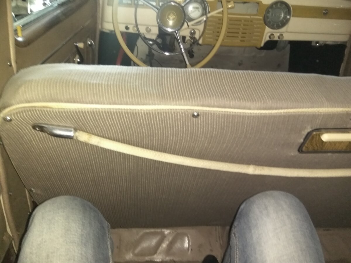

Установил диваны, доволен как слон.
Угол наклона то что надо, сидеть очень удобно.
Диван после ремонта каркаса стал ровно относительно центральных стоек, после демонтажа механизма раскладывания стал ниже. Мне по крайней мере, сидеть очень комфортно.
На фото диван почти отодвинут назад, задним пассажирам есть где развернуться)

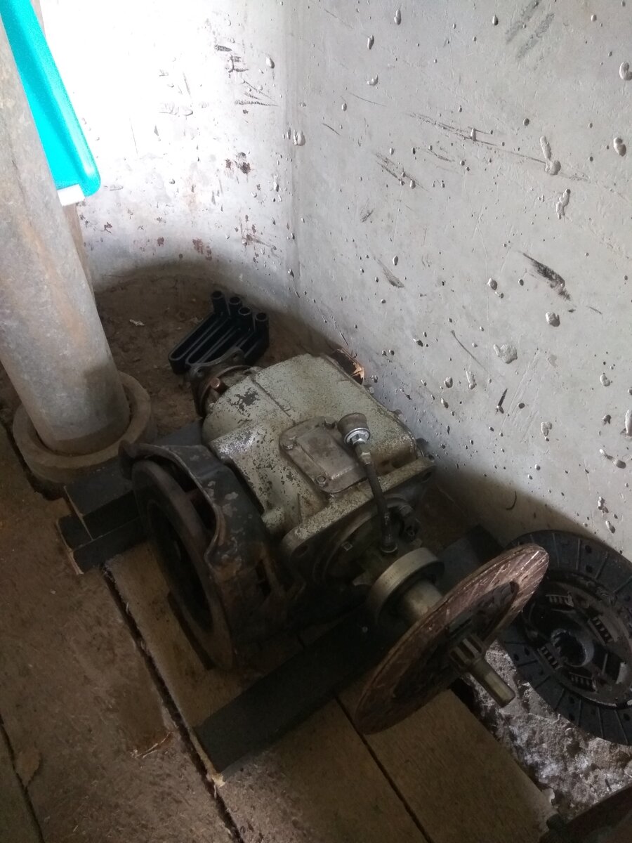

Пока с двигателем не совсем ясно делаю что то по мелочи.

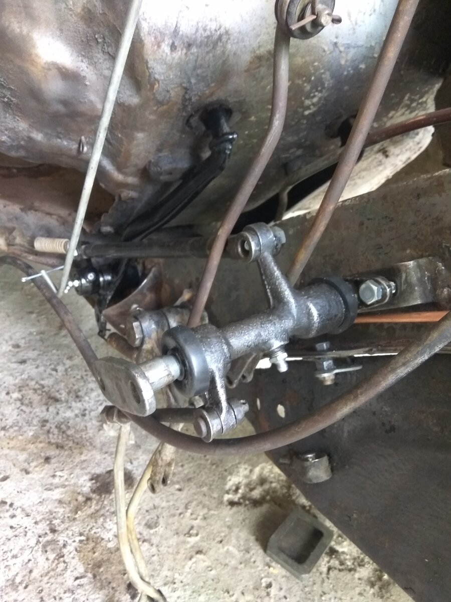

Отмыл коробку, заменил диск сцепления, выжимной подшипник, шланг смазки выжимного.
Снял волговский кардан с пром.опрой, задний мост от газ-21 тоже скоро будет снят.
Порадовало клеймо "ЗМ" на муфте и кпп.

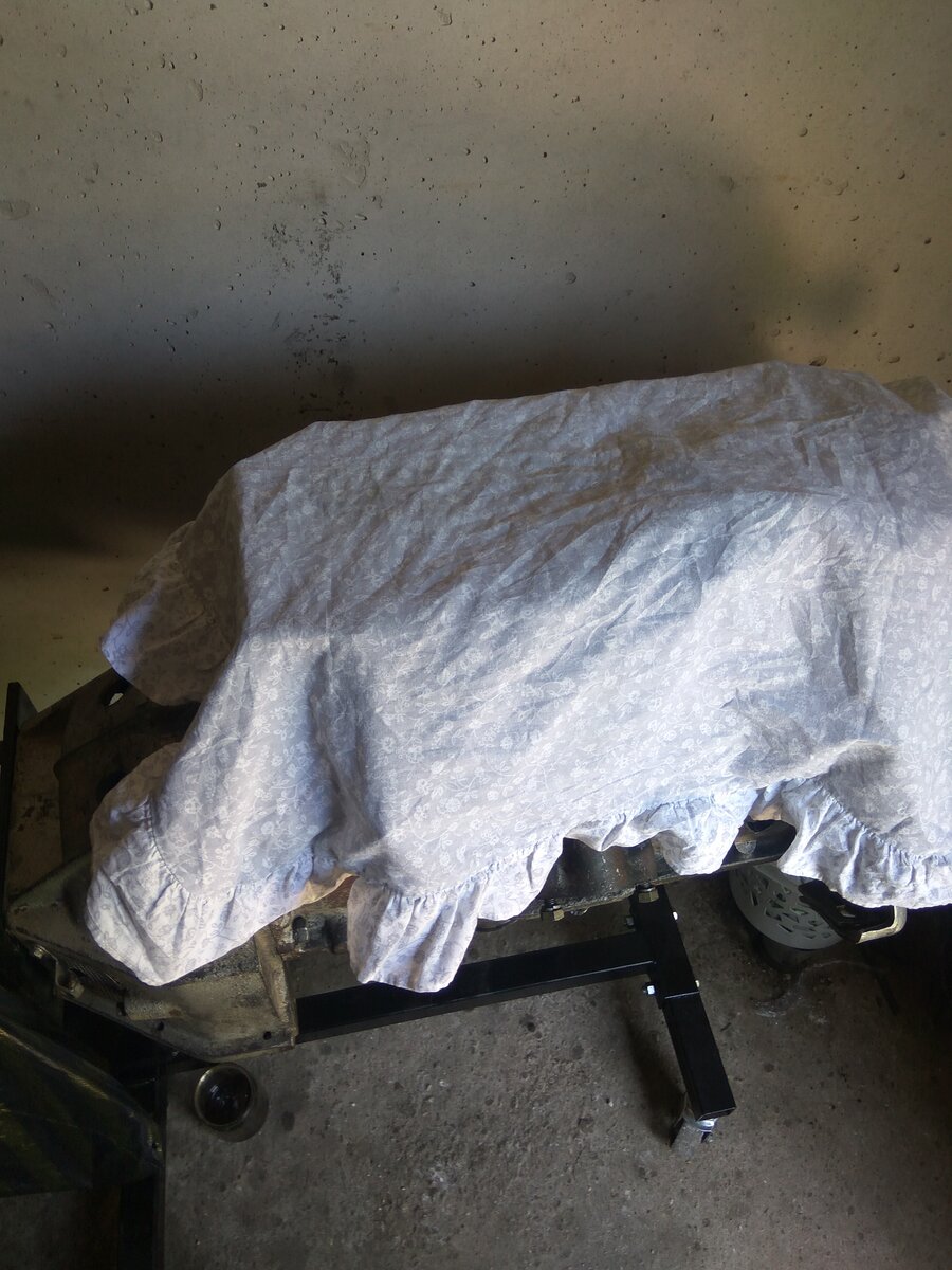

Двигатель пока накрыт тряпочкой до того момента, как специально обученный человек не заменит выпускные седла.)

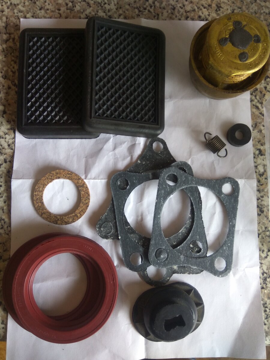

Докупаю понемногу всякую мелочь.

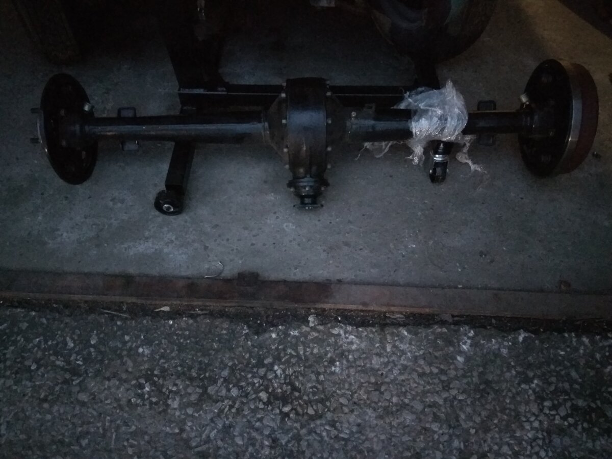

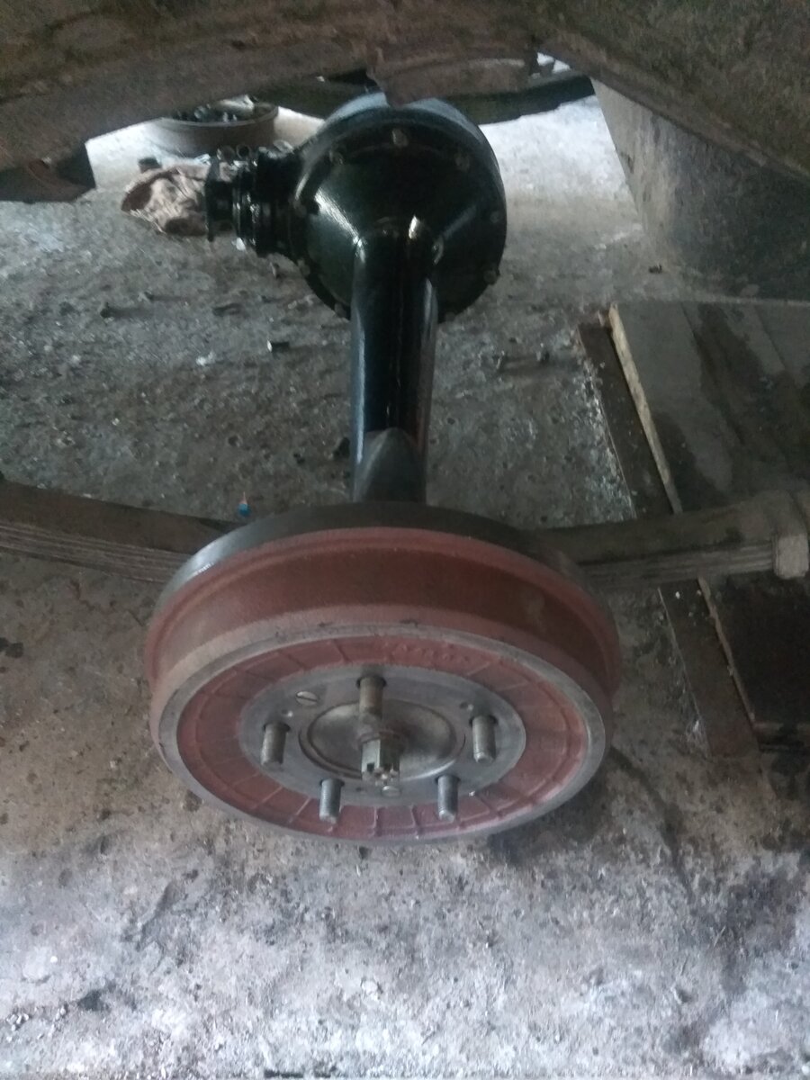

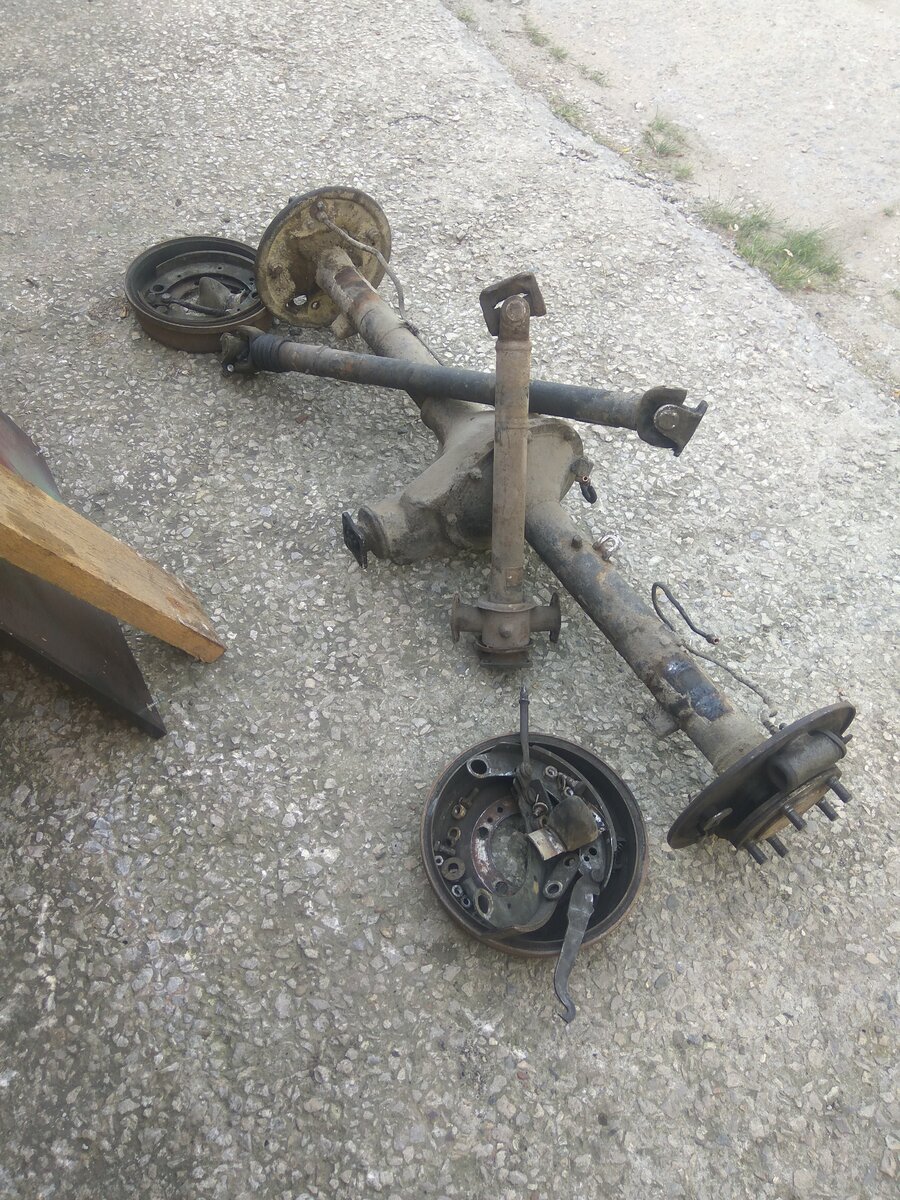

Сегодня заменил задний мост.
Далее заменю обоймы, подушки, очищу от грязи, смажу рессоры+чехлы из термоусадки.
