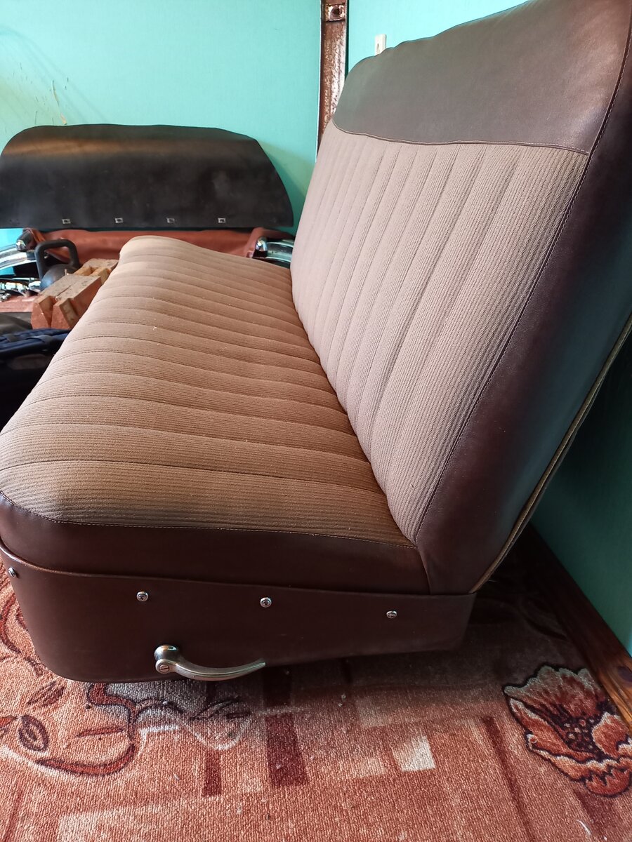

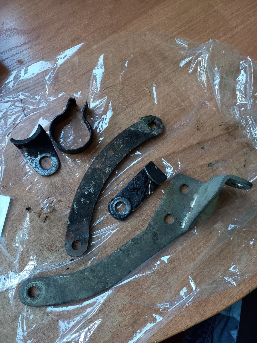

Помимо диванов докупил кронштейны генератора, один от 69-го, но чем их больше, тем лучше) +кронштейн трубки идущей от воздушного фильтра.
3 226
6 378

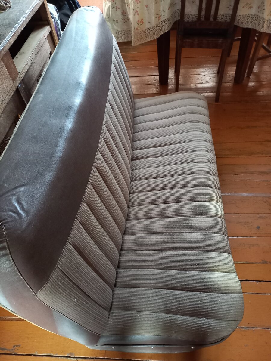

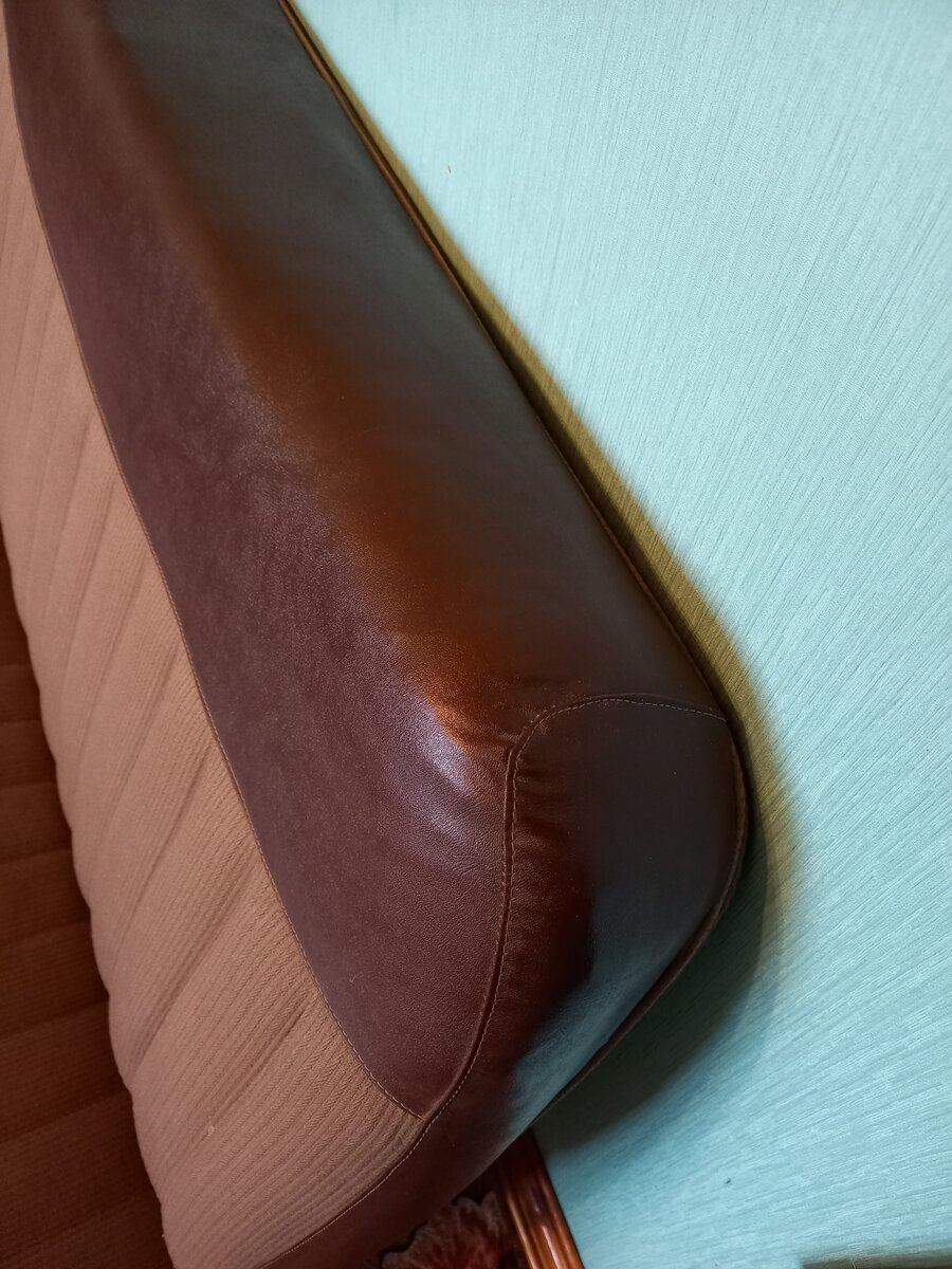

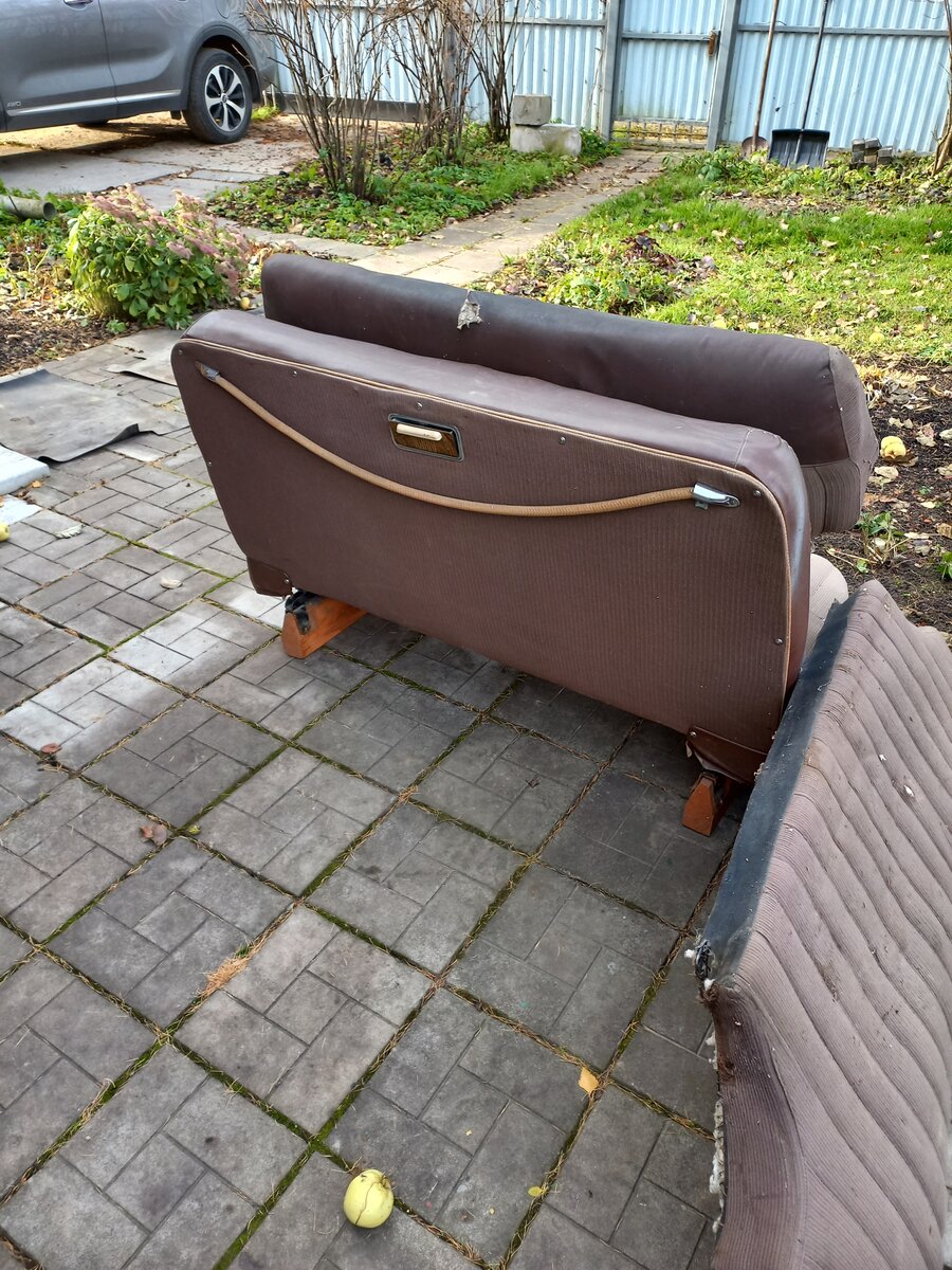

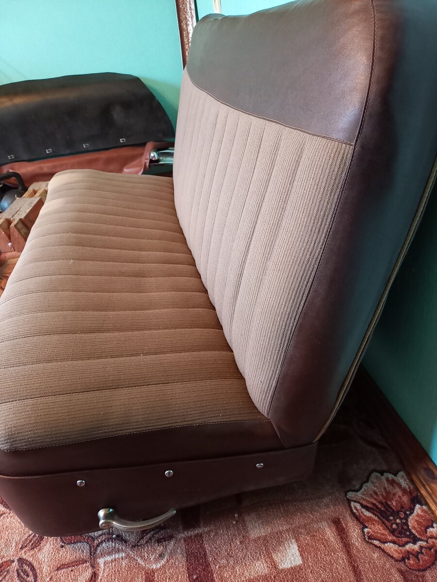

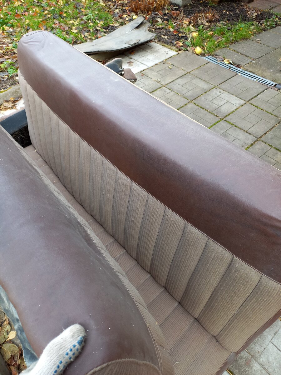

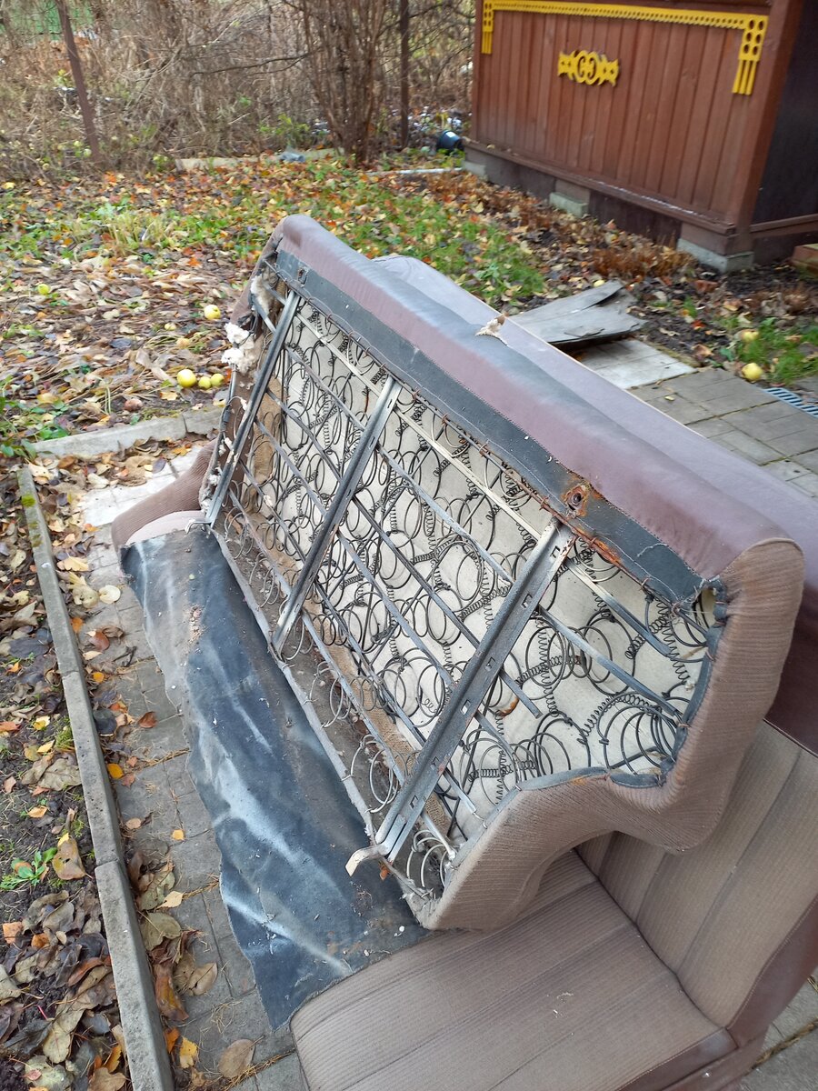

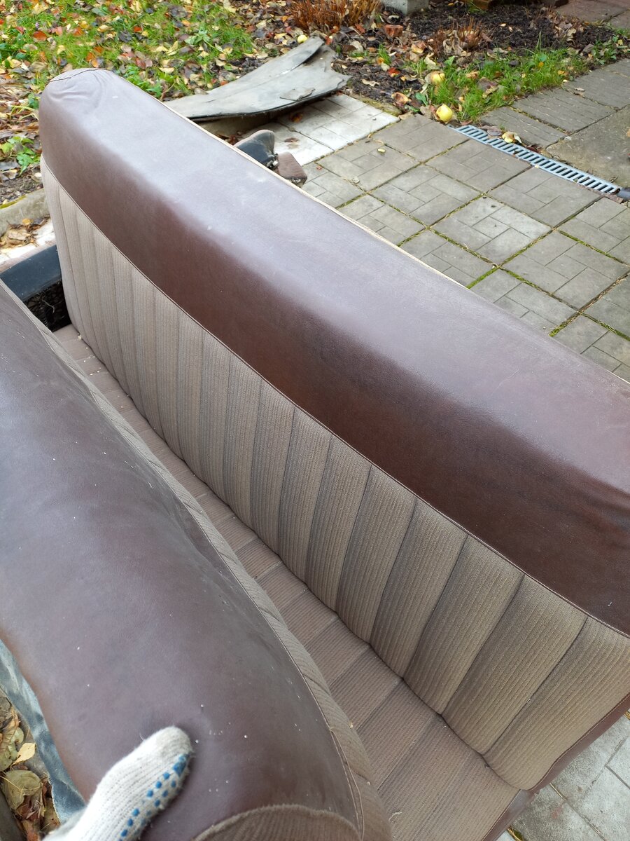

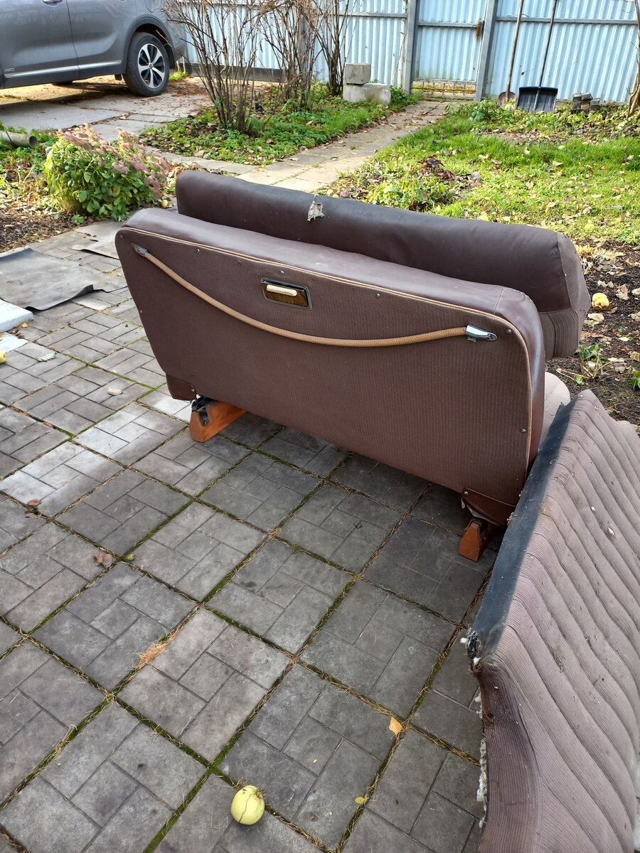

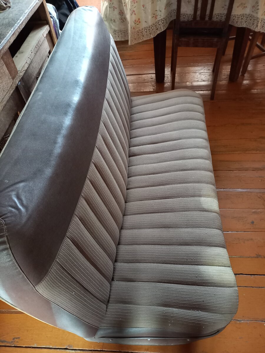

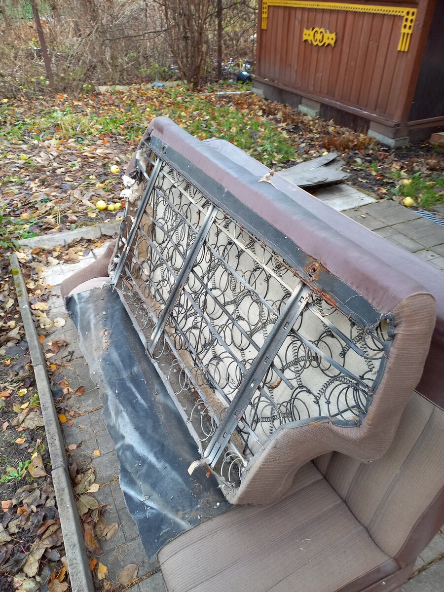

Помимо двигателя посчастливилось(это мягко сказано, на самом деле я очень доволен)
Родной салон от 3-й серии!
Передний диван стоял в доме, как мебель.
Каркас не распилен, сохранился на 4+.
Задний диван несколько похуже, но за зиму думаю привести его в порядок)
На переднем два размытых пятна, но на мой взгляд не критично.
Посмотреть вложение 192172Посмотреть вложение 192173Посмотреть вложение 192174Посмотреть вложение 192175
Удачная покупка! От души поздравляю!😍
Реакции: HistoriK
повезло, с диванами.
Теперь, надо из точно такой-же ткани, и похожего кожзама, сшить чехлы, и одеть сверху чтобы не засирать великолепный салон, чтобы остался девственным для истории .
А пока, расправь руками, смятые уголочки на кожзаме, и обработай, кожзам, средством для винила.
Попробуй, подсунуть вату, в смятые уголки, .
Но не руками, а какой-либо гладкой реечкой., без заусенцев.
Я применяю, деревянный закройный метр . со снятыми железными накладками на концах.
Я про эти уголки на спинке говорю.
Я не знаю, как поведёт себя ткань, если средство попадёт на неё.
Поэтому, будь очень аккуратен.
Ткань прикрой, чем-либо .
Или попробуй, снизу, на незаметном месте.
Средство, не для того, чтобы почистить.
А чтобы размягчить, немного, чтобы в дальнейшем не трескался
Реакции: Oksiqen и HistoriK

Саморезы спинки под шлиц.

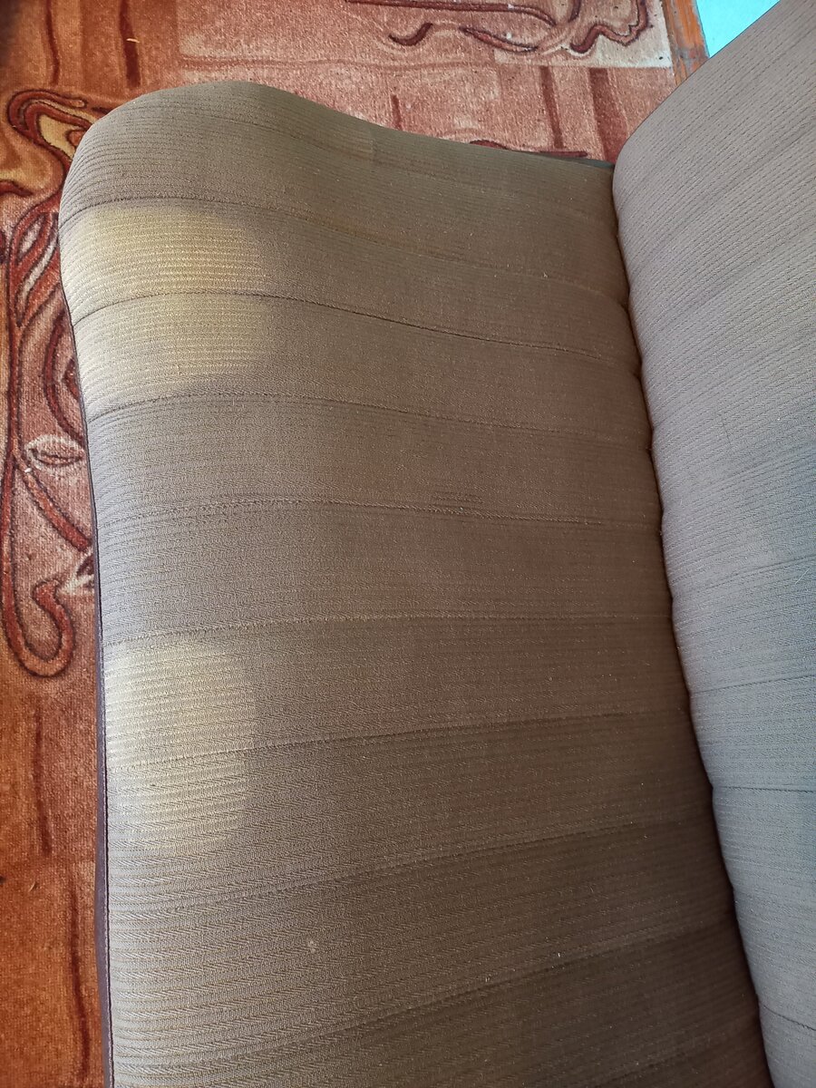

По бокам диван был испачкан белой краской(только кож.зам).
Краску уже оттер, боковины подклеил.
Складки немного разошлись сами, после нескольких дней в квартире.
Да, чехлы однозначно сделаю, ткань на переднем диване сохранилась очень хорошо. Чехол на нем кстати был)
феном кожзам не грей, ни в коем случае.
А чехлы шей, чтобы в точности повторяли обивку .
Чтобы было не понятно, что это именно чехлы .
кстати, так сделать довольно не просто.

Салазки снял со своей машины.
С правой стороны похоже вылетела пружина, чуть позже посмотрю.
Увы, два пятна оказались краской, причём как будто пролили разбавленной. Оттереть не получиться, только размазать по всему дивану.

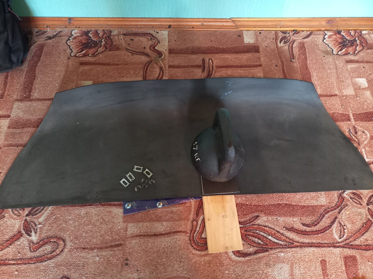

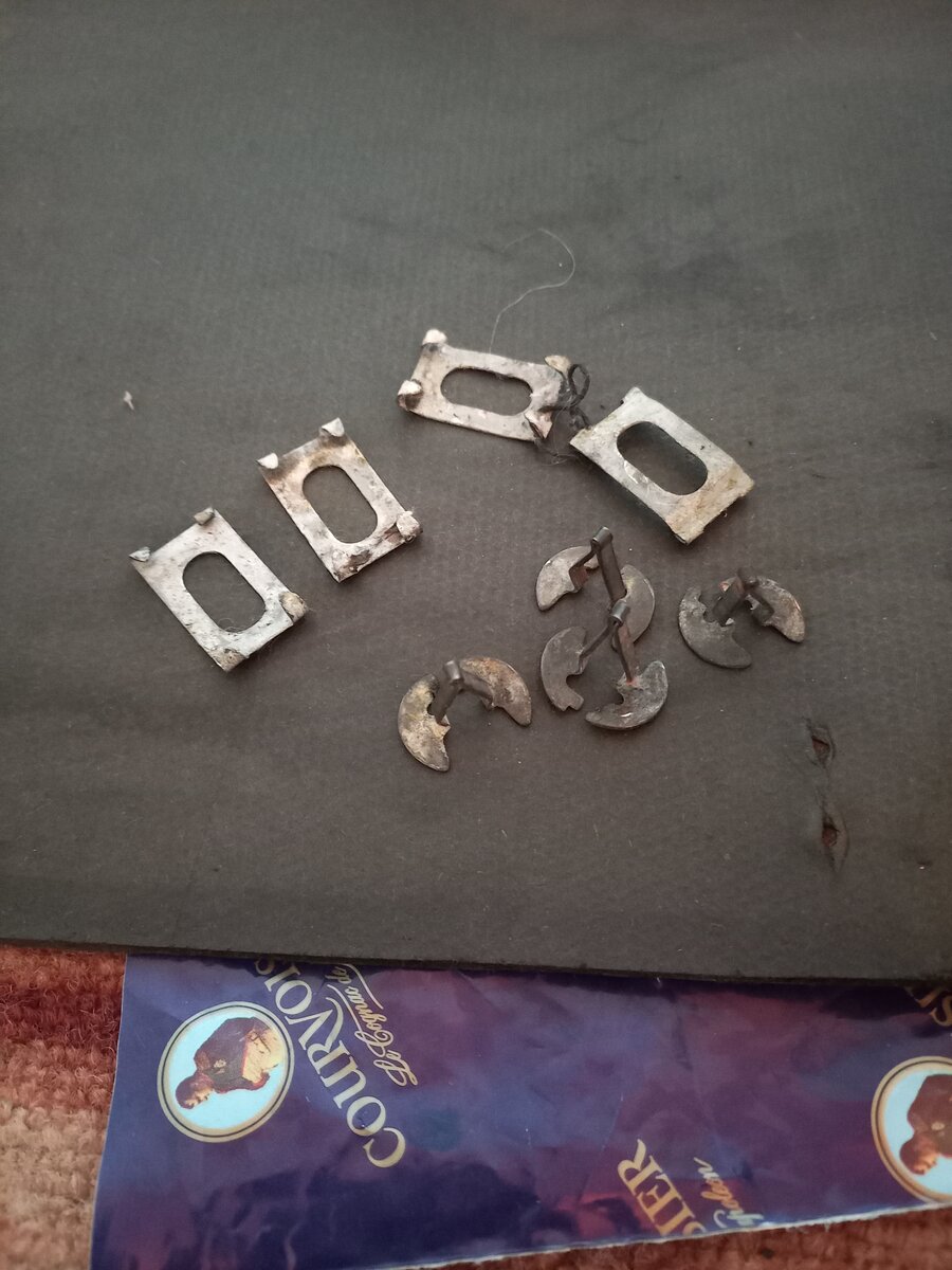

С донора снял родной картон задней полки, дома просушил, склеил, заменил часть клипс.

На счёт краски на обивке - а что если в моющий пылесос, с насадкой для мебели, залить соответствующий растворитель? Это если чистить не снимая ткани... :rolleyes:
HistoriK
14.02.2011
2 395
8 102
Вряд-ли.( Пятно станет менее заметным, но размытым.
Краску с кожзама я смыл только 646 растворителем. И то, растворитель размазывает краску, как только она растворилась и еще не успела высохнуть, чистым кусочком ткани быстро протирал окрашенные участки.
На небольшом участке я пробовал спиртом, обезжиривателем, и пр. Не берет.
Это краска типа пФ 115 или что то вроде того.
Она вообще спецефичная, доводилось ей в армии красить машины.
Как разливают её на заводе не знаю, но например краску из разных вёдер приходилось разбавлять разными растворителями. Хотя они почти из одной партии. Почему не знаю(
Когда высыхает, оттереть с одежды полностью невозможно ничем.
Пятно все ровно оставалось.
Я уже смирился, сделаю чехлы, а если уж захочется похвастать целым диваном пятна можно прикрыть номером газеты правда))

И задний диван также испачкан краской. Чем лучше оттереть краску с кожзама?
5 226
3 825
Бензин для зажигалок вроде наиболее гуманный для ткани. Но лучше тот, что подороже, а не бабушатину в пластиковой бутылке. А то бывает растворитель с рынка, который пятна на стекле оставляет после испарения...

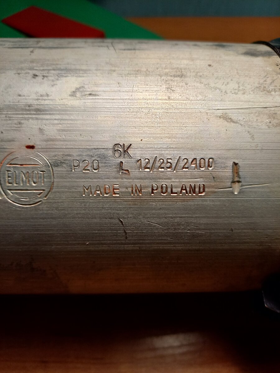

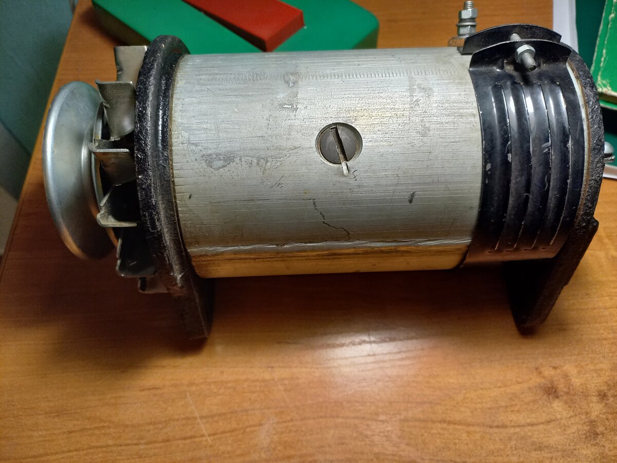

Пока нет родного генератора, на штатное место встанет польский аналог.

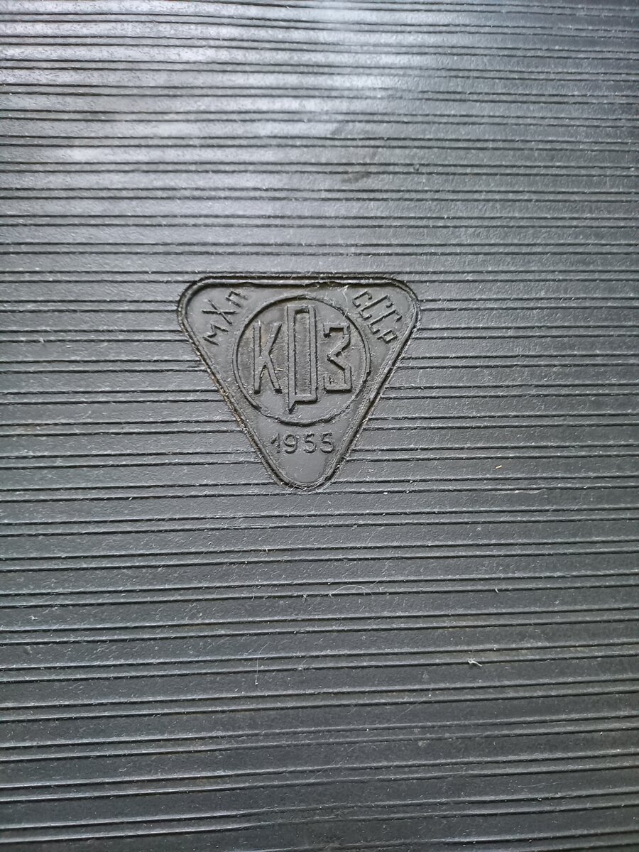

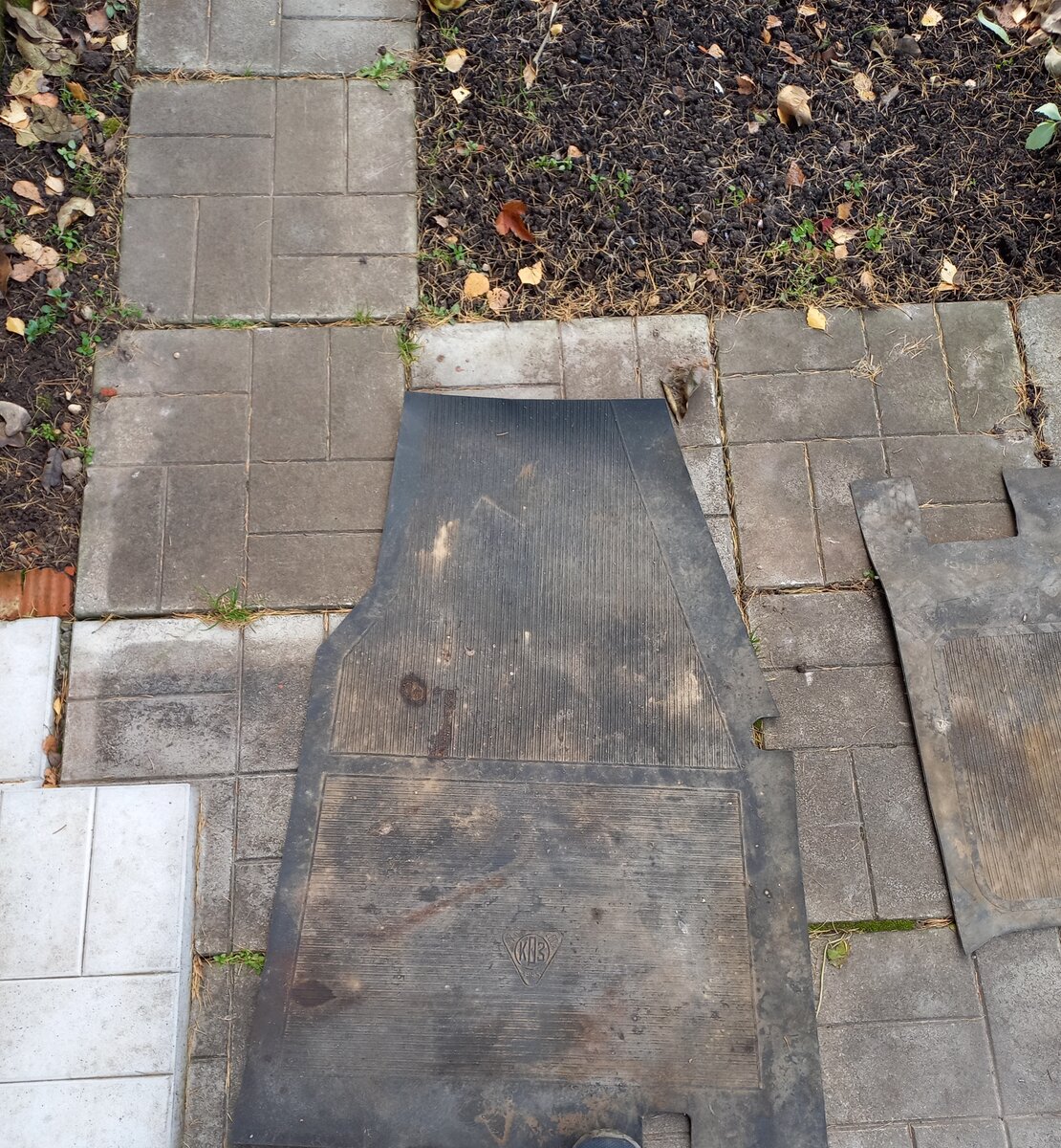

По случаю приобрёл родные коврики.
3 шт, один ранний.
Не себе, одноклубнику.
У меня сеть комплект)
такие коврики, очень большая редкость.
Береги.
Они покупаются не --ПО-СЛУЧАЮ.
а ищутся годами.
Реакции: Зубр и HistoriK

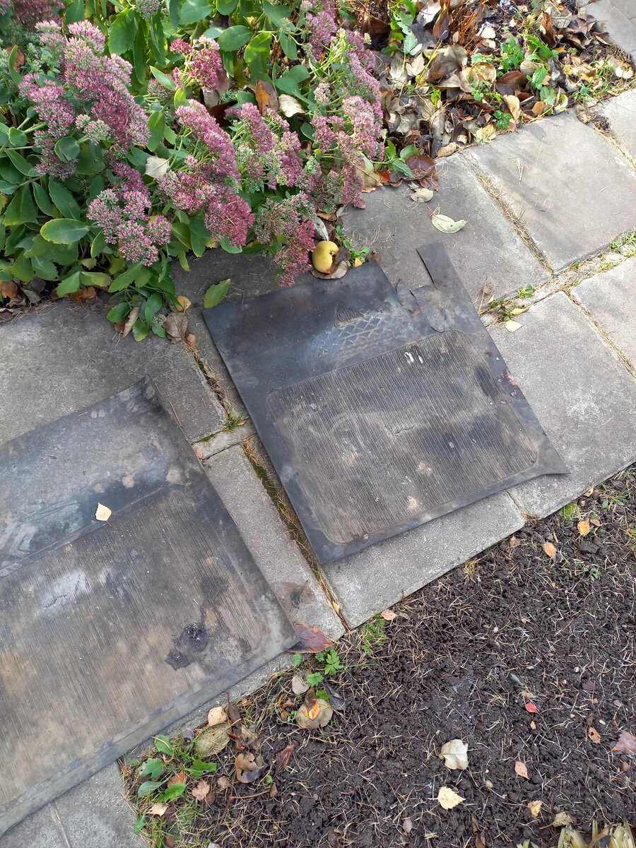

Мне повезло, у меня на машине при покупке стояли эти коврики.
Причём полтора комплекта. На туннеле и черепахе стояли порезанные и склееные коврики(

скажите , нет ли у вас возможности образмерить коврики салона? думаю очень востребованная информация
HistoriK
14.02.2011
2 395
8 102
Размеры я снять могу.
Узнать бы цену при производстве новодела, может имеет смысл сделать копии.
На газ 69 ведь делают коврики, на победу это востребованная позиция будет.
