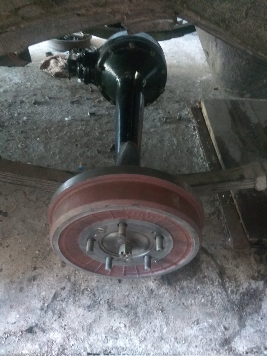

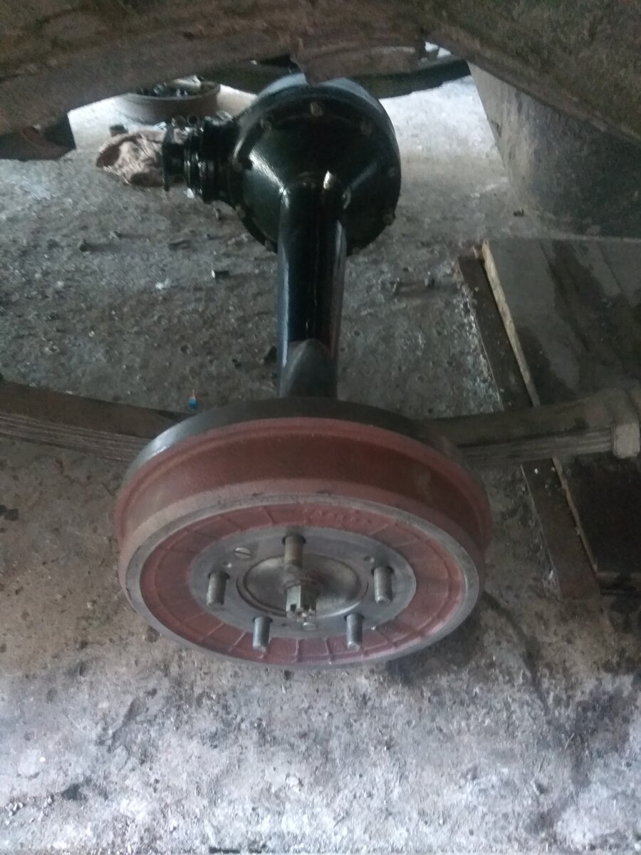

Моя победа.
5 226
3 825

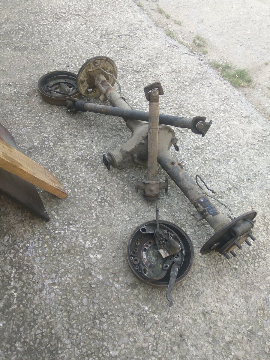

Отправь фото Mankus, порадуется человек. Этот мост из его деталей почти полностью)
Моя только сборка из серии тренировки "на кошках".
Реакции: HistoriK

Надеюсь со временем его заберет Андрей111)

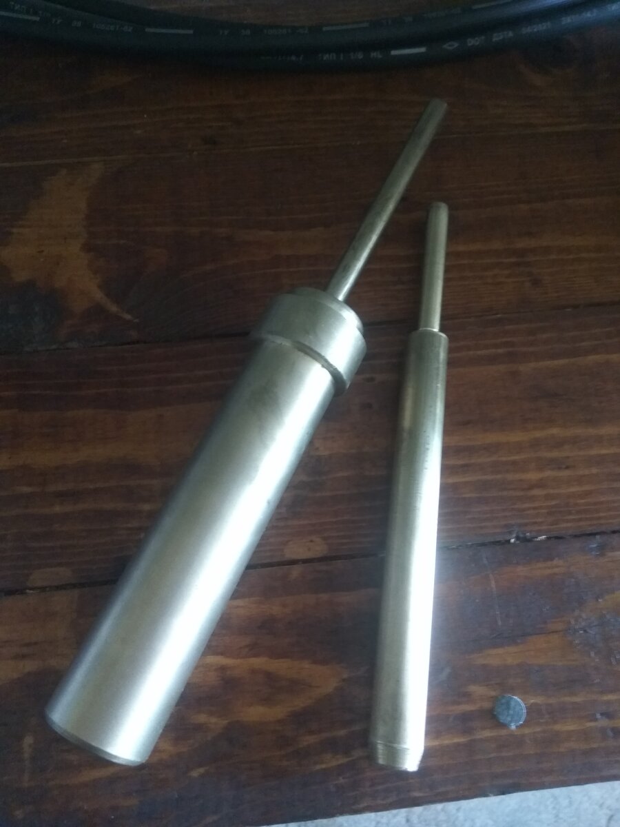

Замена седел.
Для начала надо сделать цанговый съёмник седел и оправку для установки новых седел.
На неделе должна быть готова.)

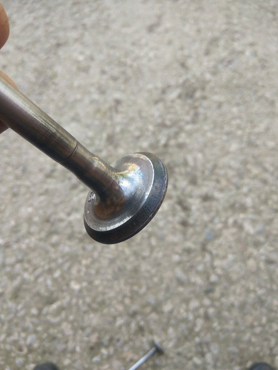

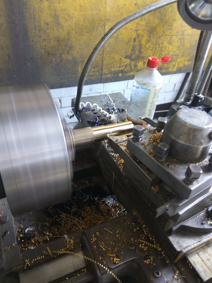

Пока проточили на станке клапан и седла.
Один из купленных клапанов имел след от резца(?), вообщем царапину.
Попутно пришлось поправить и саму тарелку-очевидный овал.
Седла я купил с запасом, одно пошло на опыты.
Седла каленые, это не может не радовать.
По внешнему диаметру все разные.(

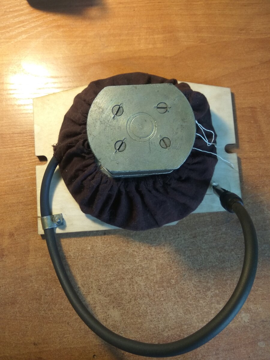

Ещё зимой посчастливилось купить родной целый динамик.)
Чехол постирал, фанерку заменил.

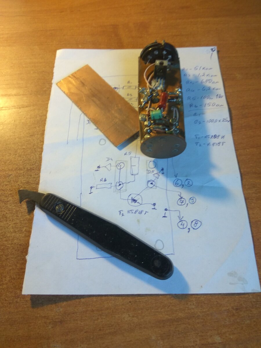

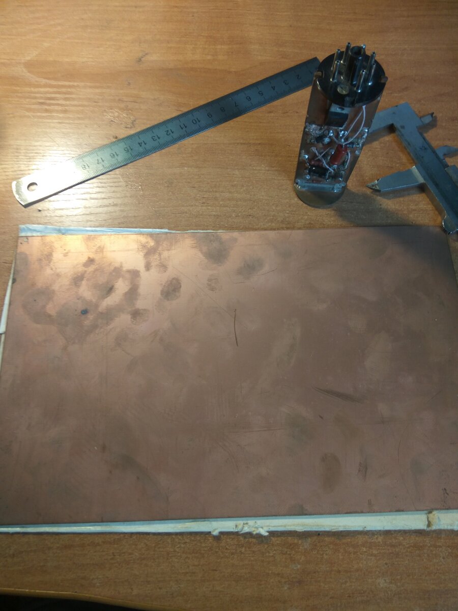

Пока есть время пилю антернативу родной жужжалке в приёмник.
Пока по оригинальному монтажу, следующую сделаю на печатной плате.

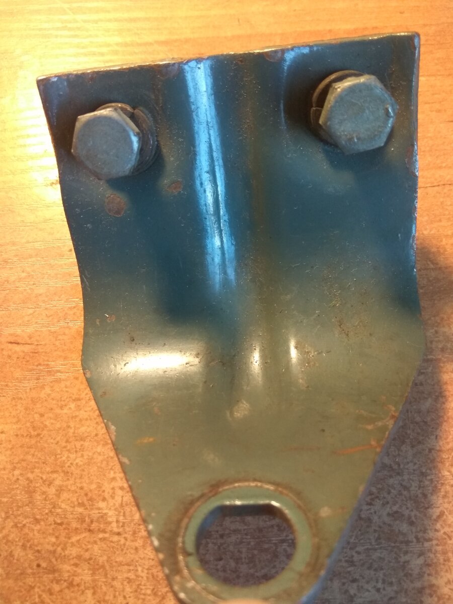

В запчастях нашелся кронштейн ручника в полном цвете, тот самый "серо-зеленый", в него и буду красить.

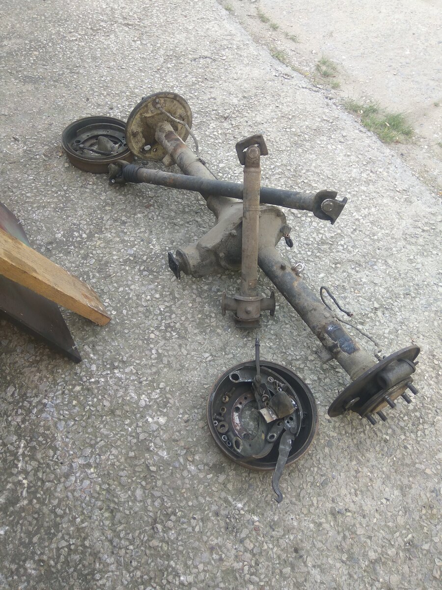

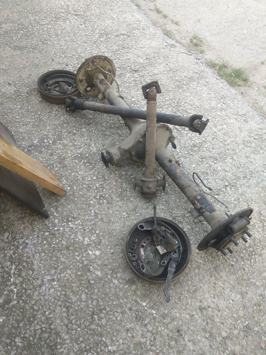

Если есть желающие забрать за самовывоз мост от г-21, это можно сделать до 13 го числа, далее он обретает новую жизнь в виде кастрюль. Гараж увы, не резиновый.(
5 384
3 691

Да, схему и файл для распечатки платы опубликую чуть позже)

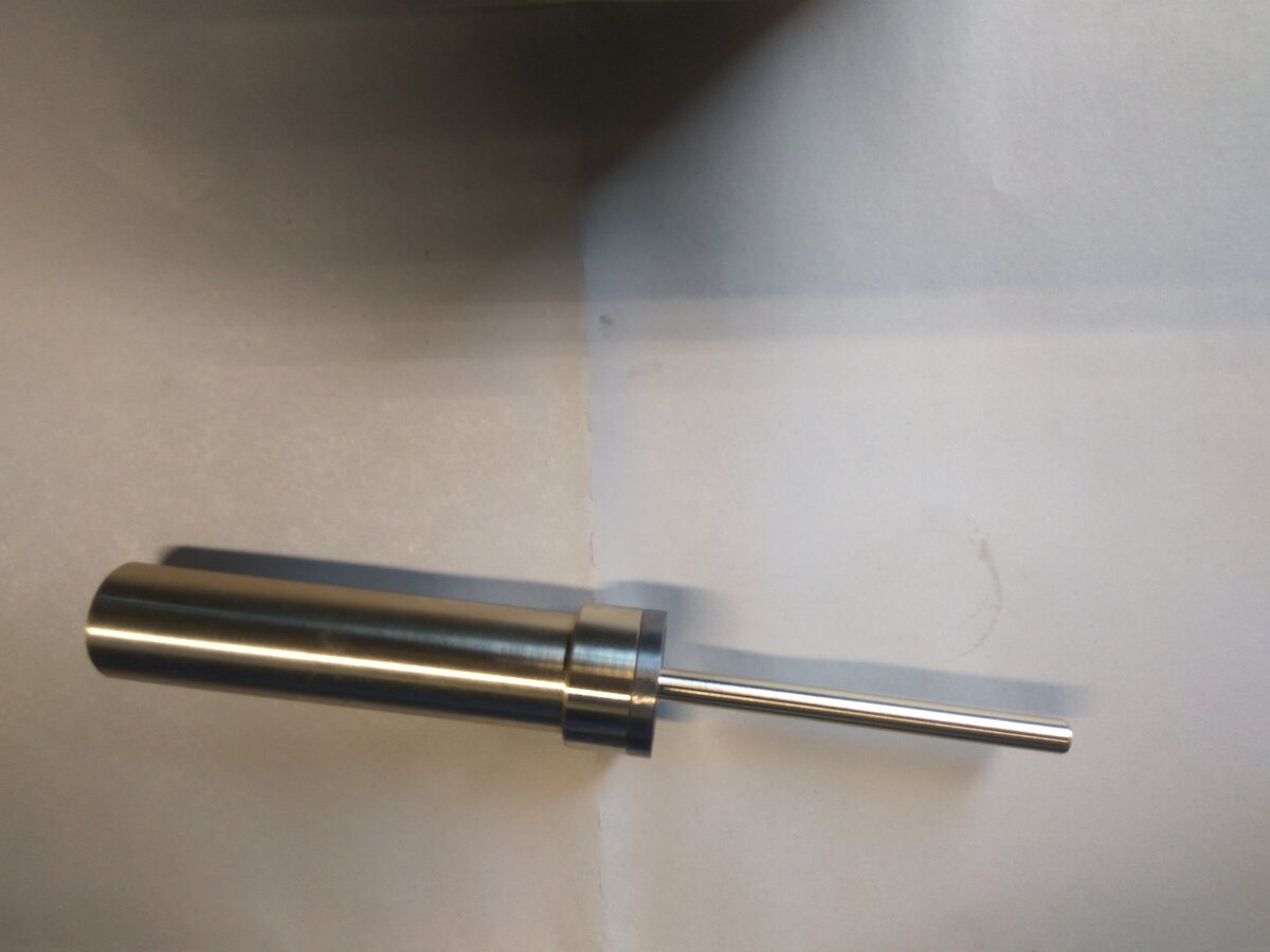

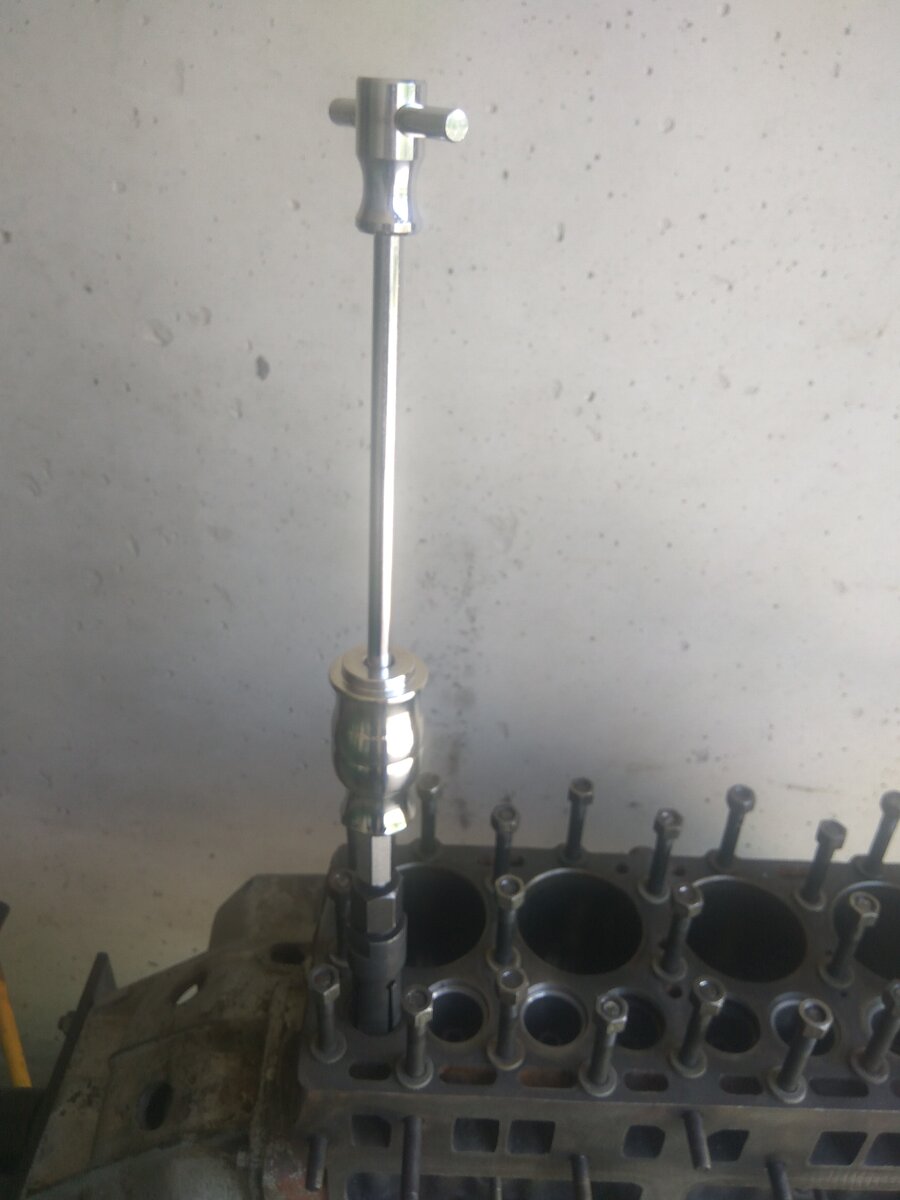

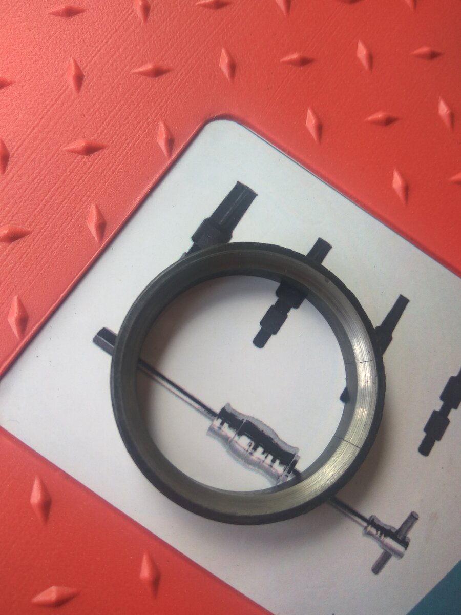

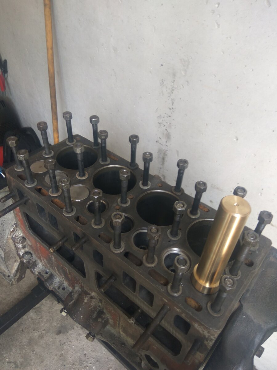

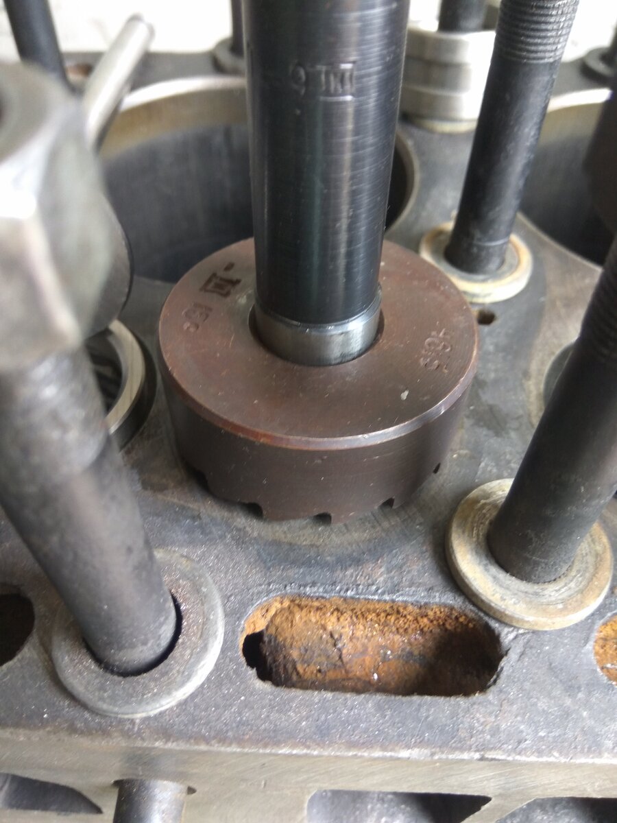

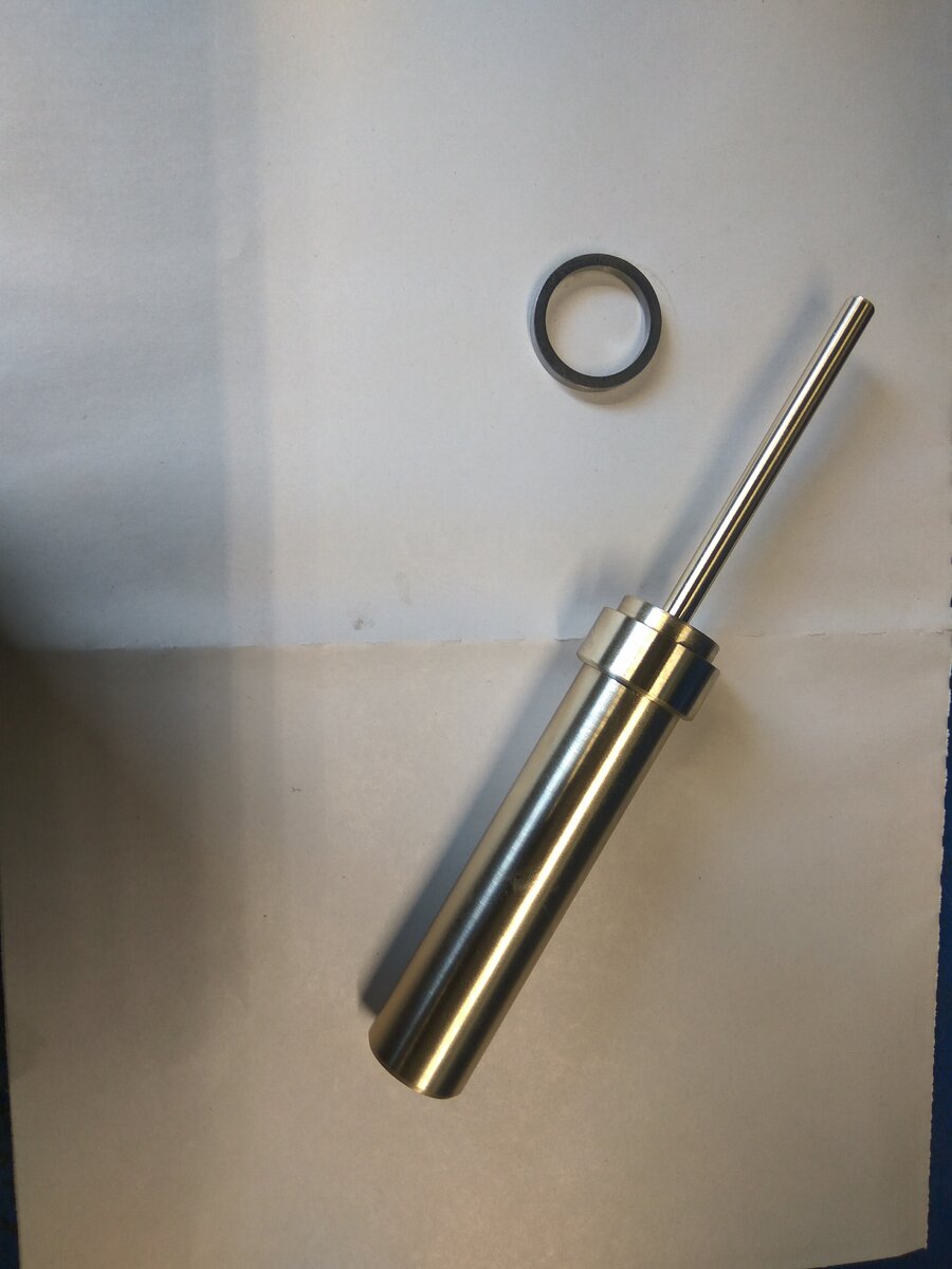

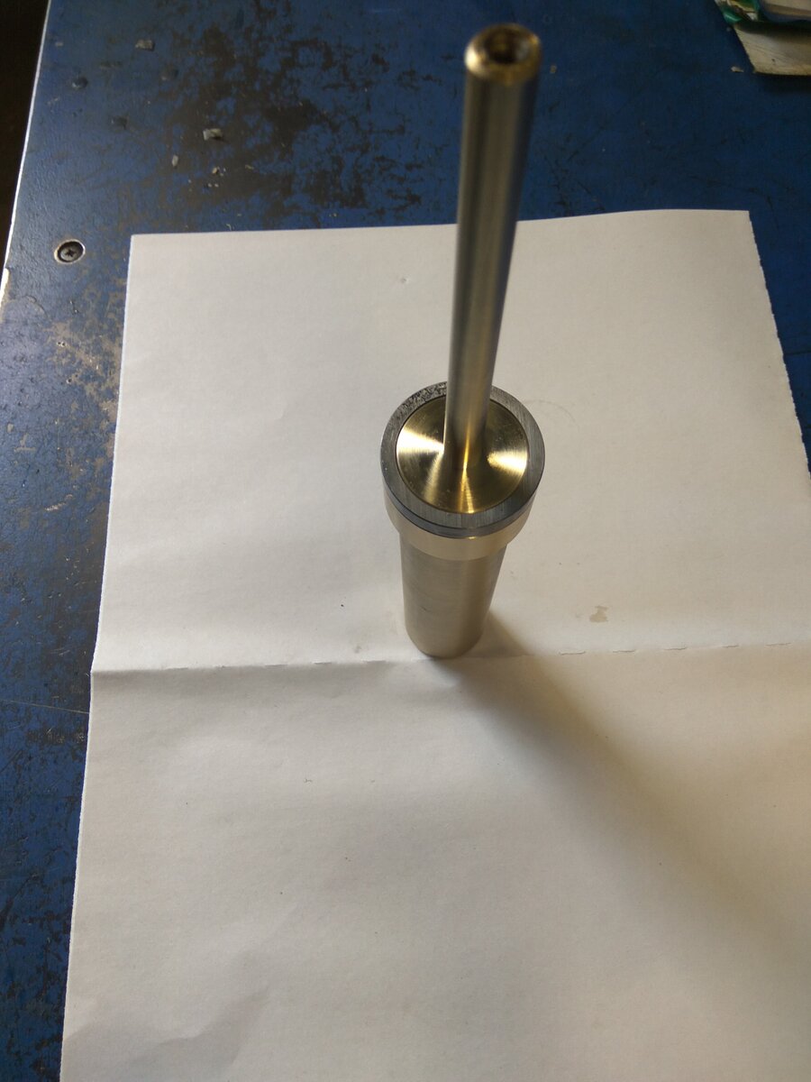

Наконец то сделали оправку для седел.)
Скоро придет цанговый съёмник для старых седел.
HistoriK
14.02.2011
2 395
8 102

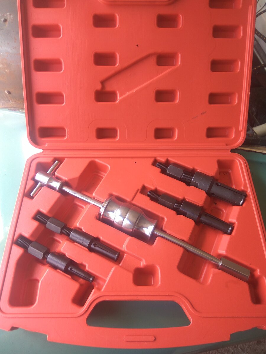

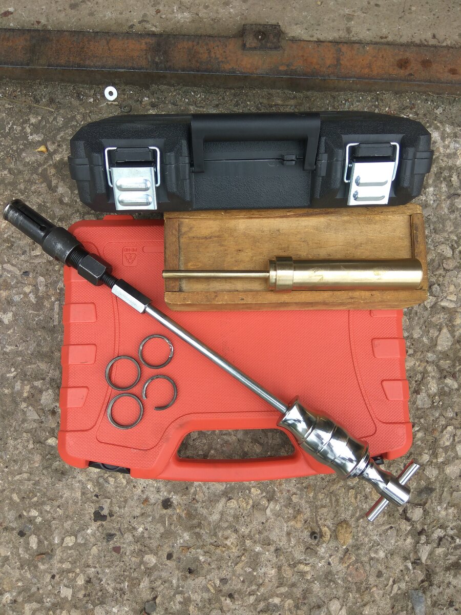

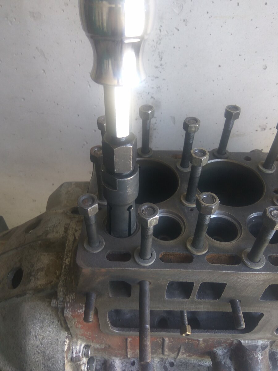

Пришел набор съёмников, брал самый дешёвый.
Подшипники им разумеется снимать не стоит, на для седел сгодится.
Примерил оправку, подошла отлично)

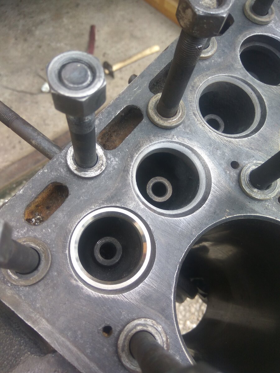

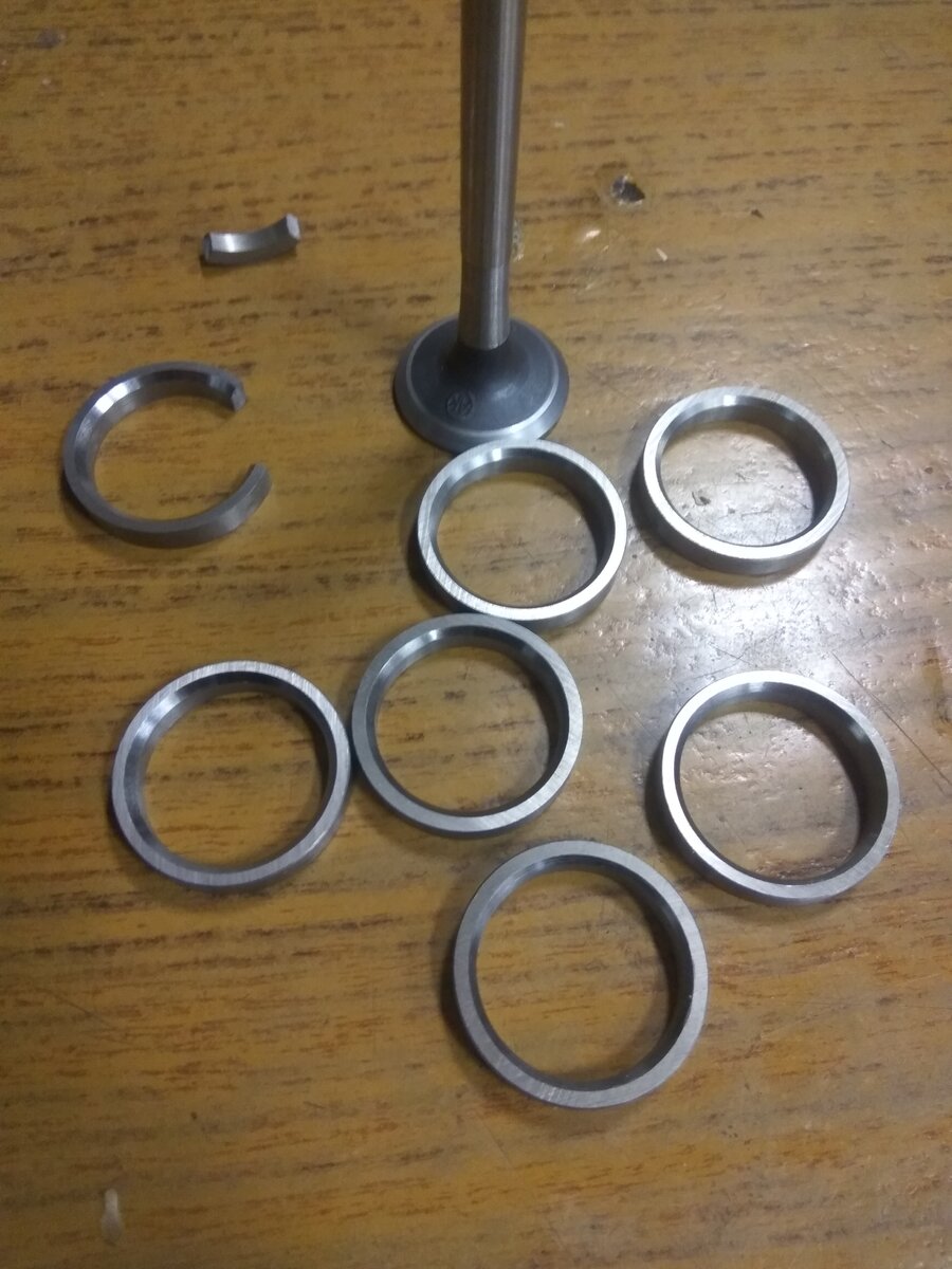

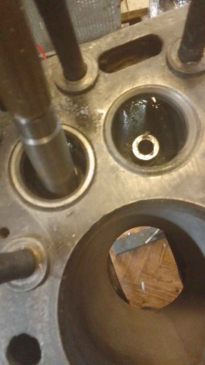

В качестве эксперимента решил вытащить одно седло, ранее треснувшее.
Итог)
Чуть позже займусь плотнее, сейчас надо определить диаметр посадочного места седла, и посмотреть что у меня на руках в итоге из новых седел.
Далее демонтаж остальных трёх седел, установка новых, и двигатель наконец то (!!!) можно собирать.
Надеюсь последовательность не будет нарушена)

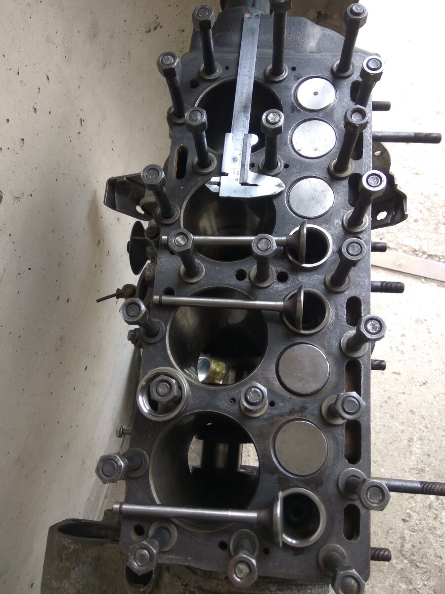

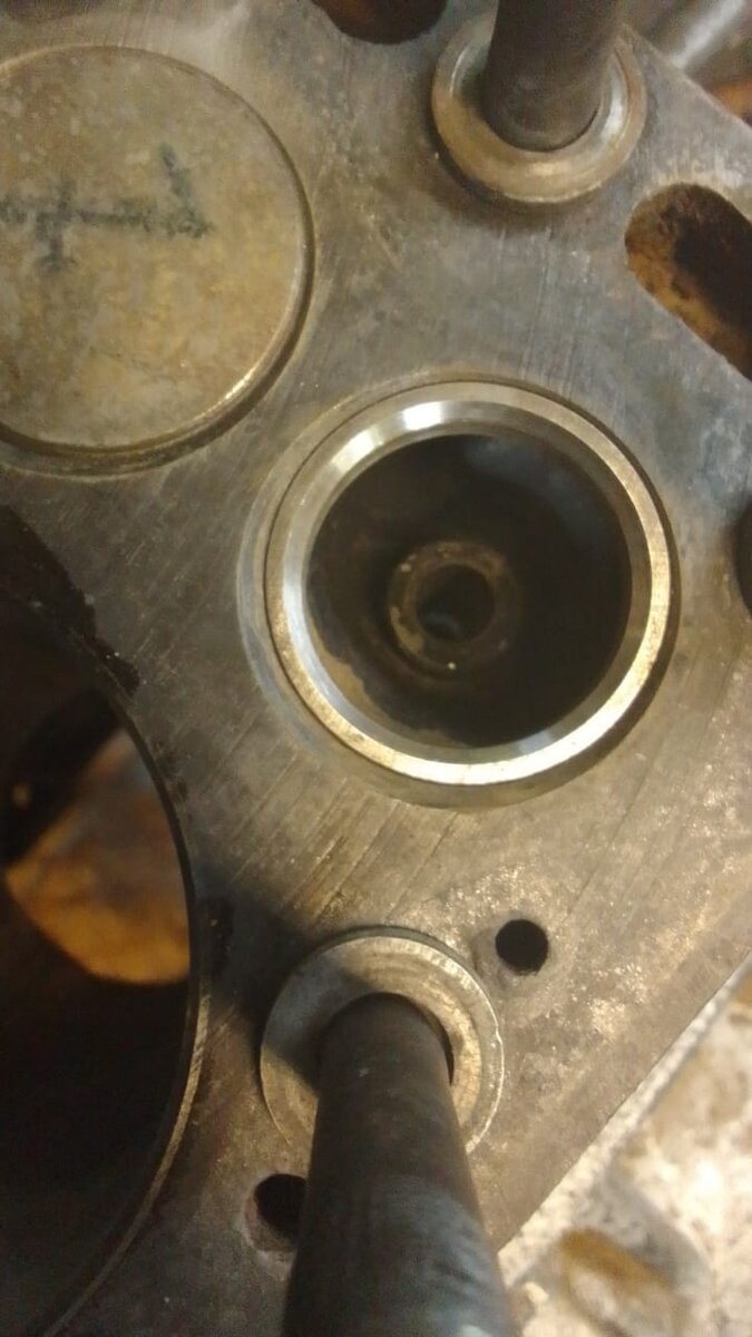

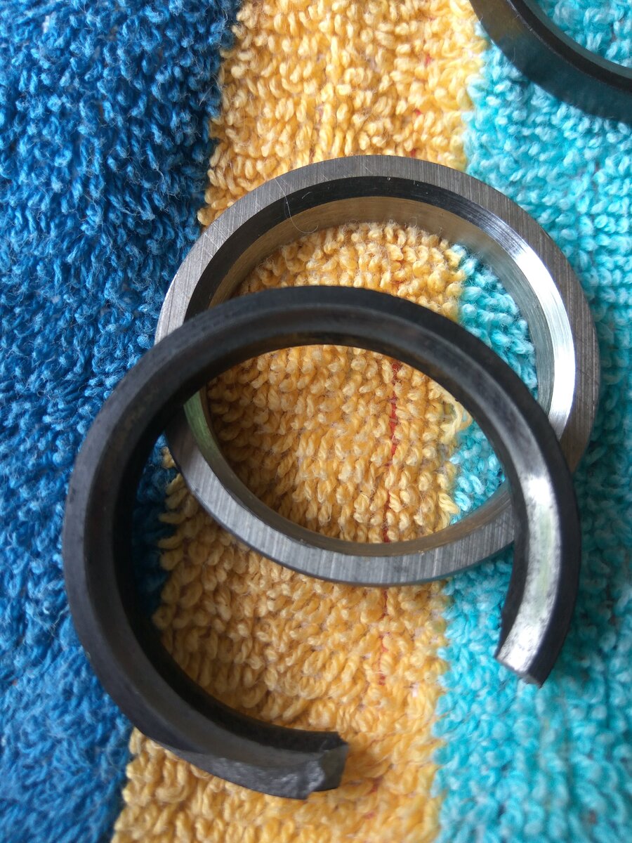

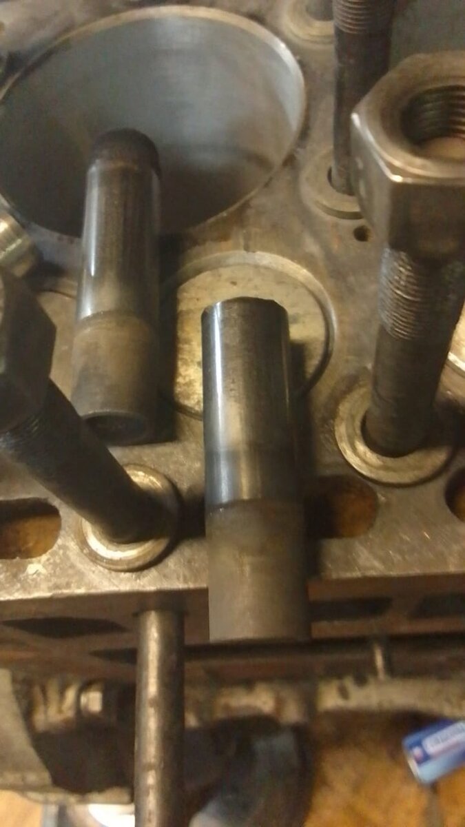

Что мы имеем изначально?)

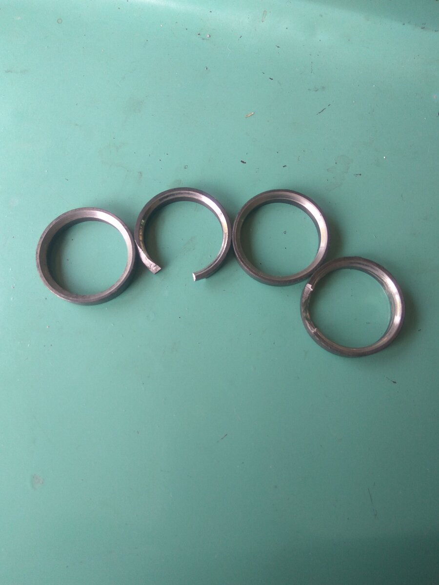

Треснувшее седло выпускного клапана 3-го цилиндра, остальные седла в большенстве просажены и разбиты.
Впускные седла у меня тоже не подарок, т.к блок запчастной, либо они так подрезаны при сборке предыдыщим хозяином победы.
На фото видно по бокам две кромки.В таком состоянии у меня почти все клапана.
Пробег двигателя небольшой, от номинала он не ушел.
Седла я недавно снял. Легче всего вышло треснувшее седло, далее первый и второй цилиндры.
Седло четветртого цилиндра я подпилил бор машинкой и вытащил.По хорошему не хотело)
По поводу того можно ли так сделать на машине.Наверное да, можно. Лично мне неудобно стоять раком над двигателем, тем более подпиливать седло. На кантователе блок можно повернуть к свету и вообще крутить как душе угодно.
Ситуации бывают разные, но я бы лучше двигатель снял.
Блок при снятии седел я не грел, вытащил так.
Цанговый съемник НАДО доработать под упор, т.к обратным молотком надо орудовать аккуратно, ибо кривизна направляющей молотка дает о себе знать.(Набор я купил самый дешевый).
Цанги из набора при аккуратном использовании для демонтажа седел вполне хватит.

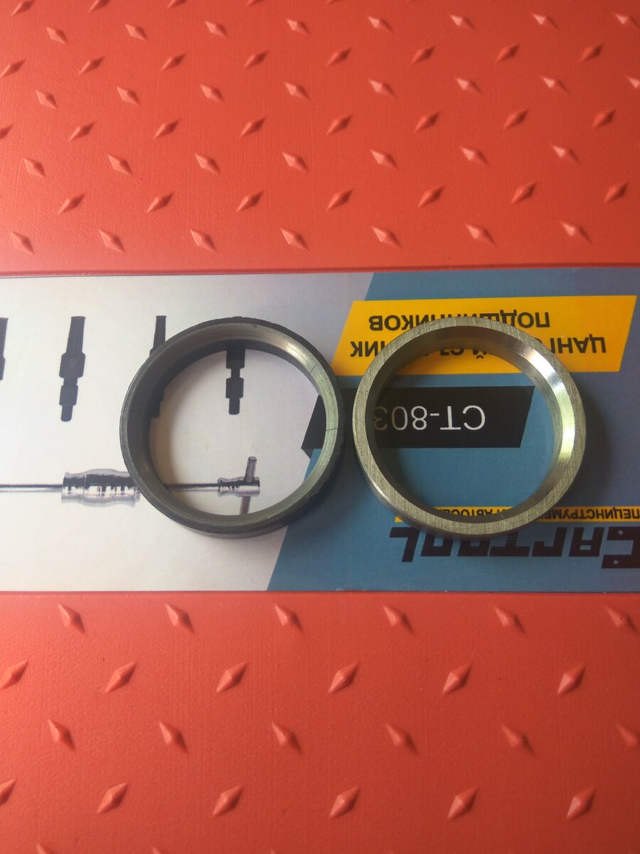

О самих седлах можно сказать немногое.Типичный продукт)
Купить седла можно на авито по 30-60 р за шт, но учтите, что это заготовка, а не полноценное седло.

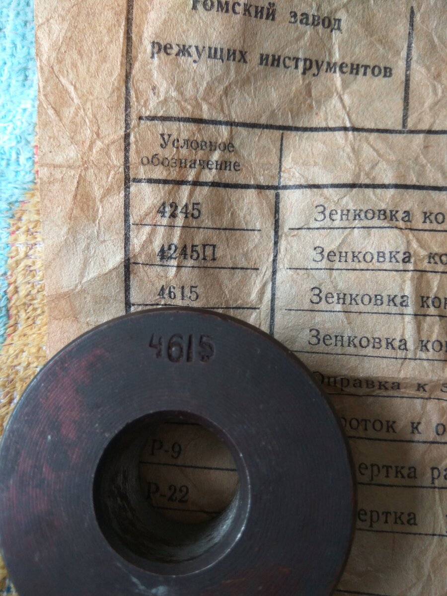

По поводу шарошек я пошел кратчайшим путем и взял набор для г-51.
На авито они есть.
Это набор для ремонта впускных седел.
В наборе пилот, развертки под направляющую клапана и под поршневой палец\втулку.
Четыре шарошки 15-45(2)-75.
Шарошки на 45 черновая\чистовая.
По качеству самого набора.
Притензии только к пилоту, который даже в ходившие втулки не зашел полностью.
Но это даже плюс, т.к втулки у меня подубитые, просто чуть проточил его, чтобы он плотно заходил.

На выпусных седлах на станке мне сделали фаску шириной примерно 2мм.
Подрезать и что либо далее с ними делать я не буду.

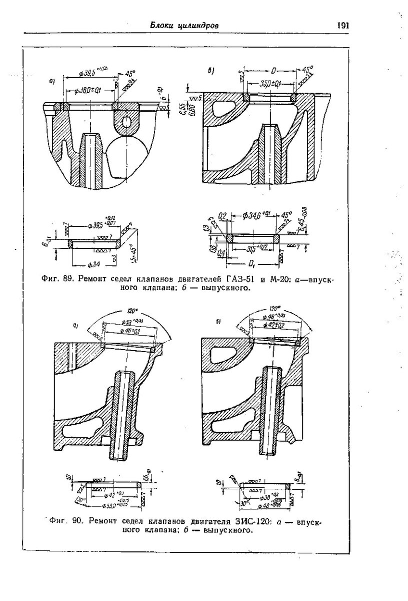

Пусть в дальнейшем это будет моя ошибка, я допускаю этот вариант, ссылаясь на руководства по ремонту тех лет.
Можно ли так делать сейчас-посмотрим) Может двигатель проработает до капиталки всей машины, а может клапана сгорят еще раньше))
По впускным седлам.
Как я уже говорил, кромка седла у меня достаточно близко посажена к блоку, толи это запчастной блок такой, или так их обработали прои сборке, не знаю.
Их я прошел чистовой шарошкой на 45 градусов, убрал пару раковин, и и выровнял поверхность.
Снял я совсем немного, более не позволяли сами седла, да и нет необходимости.
Шарошки я из интереса примерил все, шарошка на 15 грудосов вообще не из этой оперы, она не достает до клапана а тупо висит на блоке.
Шарошка точно из набора, т.к есть упаковочный лист.

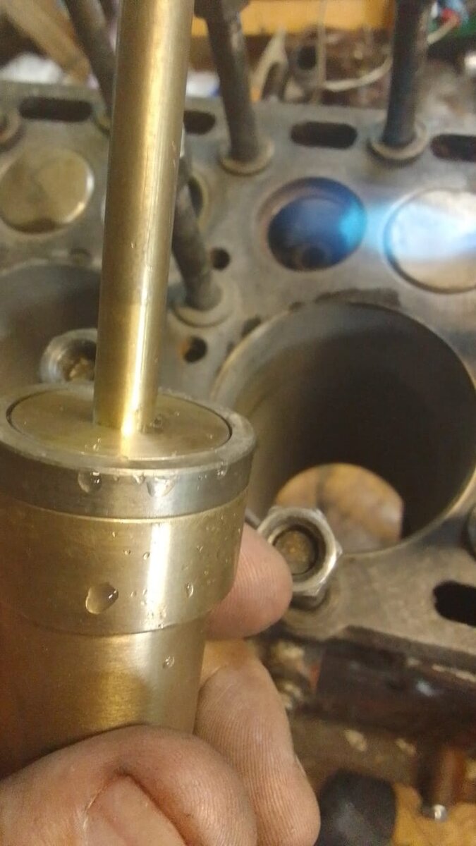

Седло зашло плотно, с четырех ударов, село равномерно с натягом.
Оправку пришлось чуть доработать, седло после установки ее слегка зажало.

Базовый неполный набор для замены седел в гараже выглядит так)
С учетом того, что съемник надо переделать, а шарошки подходят условно.

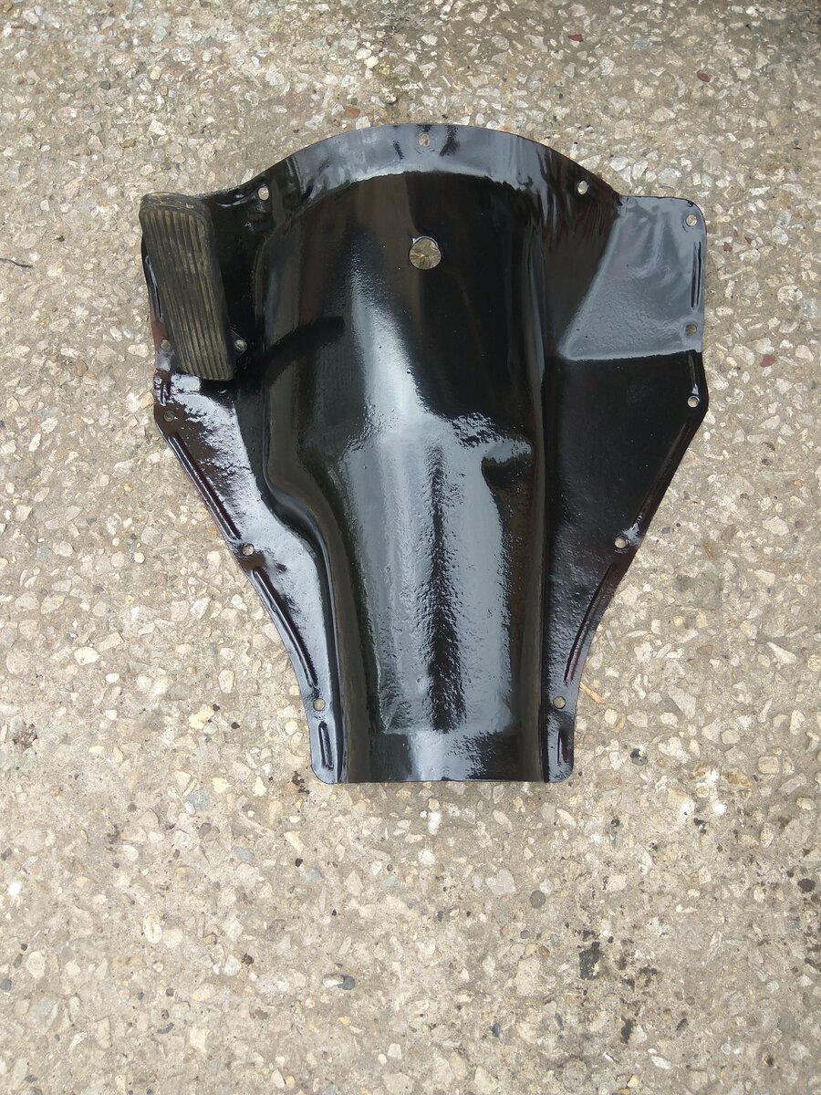

Черепаху после песка (педаль естественно снимал), задул в черный цвет.При благоприятной погоде подкарашу еще.
Прокладку под педаль поробую сделать из резины, а не из войлока, войлок всеже мне кажется конденсирует влагу, как итог педаль можно будет не откручивать, а просто оторвать.

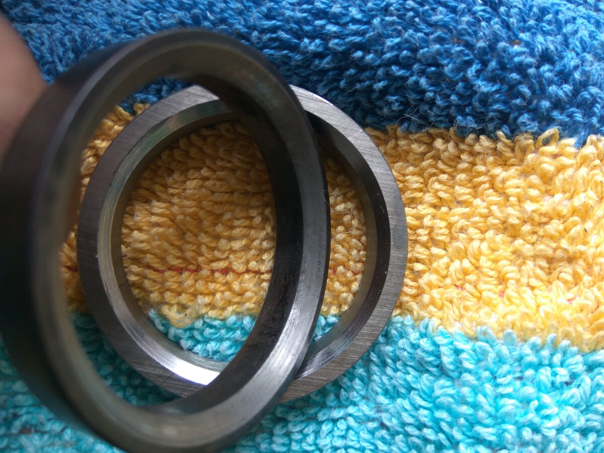

Ну и фотки седел для сравнения.

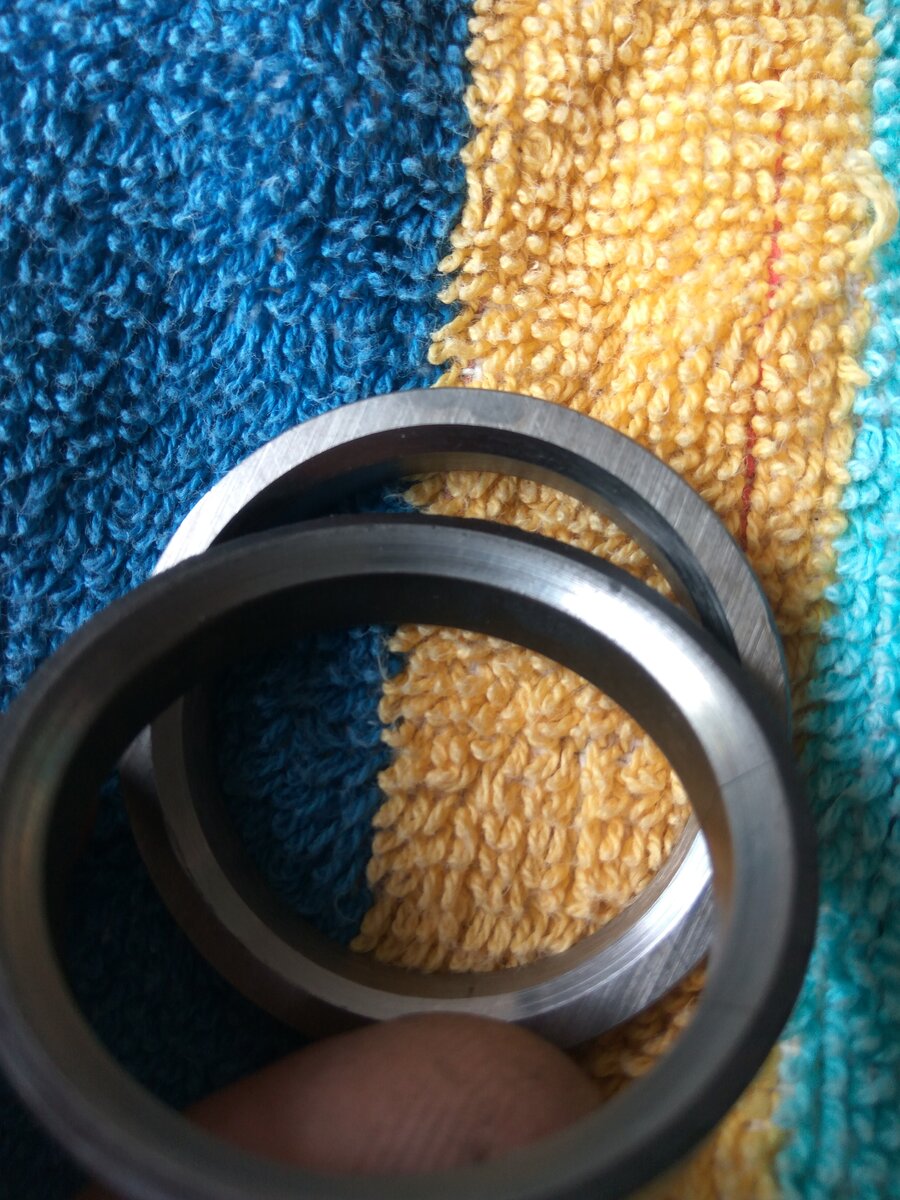

Седла пришлось докупать, из первой партии у оставшихся трёх седел получался сильный натяг, почти четыре десятки.
Обработать по внешнему диаметру на станке не получилось, крошатся.
Хотя под ремонтные седла обрабатывают блок, теперь я знаю почему.)
Найти ремонтное/номинальное седло проблема.

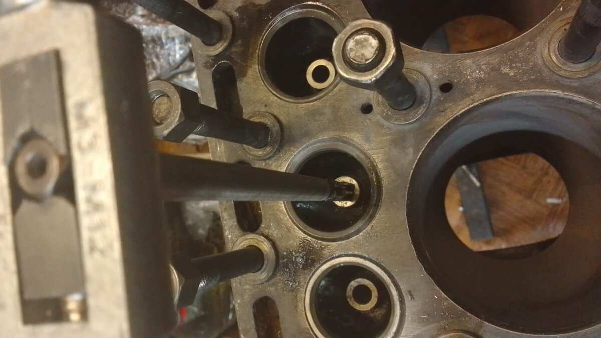

Под замену направляющие втулки клапанов, заказал от 402-го мотора.
По поводу втулок. Покупать советского пр-ва не советую, размер у них гуляет видимо не от того что в ящике лежат ремонтные и номинальные втулки, а видимо потому что токарю было *****(безразлично)
Отмыл и сдал обратно).
Сделали на работе направляющую для установки втулок.

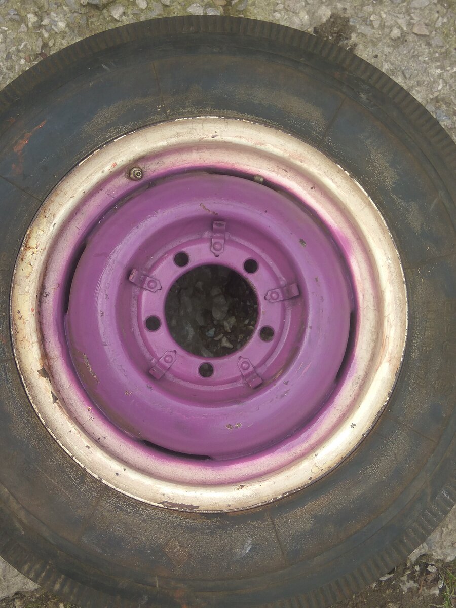

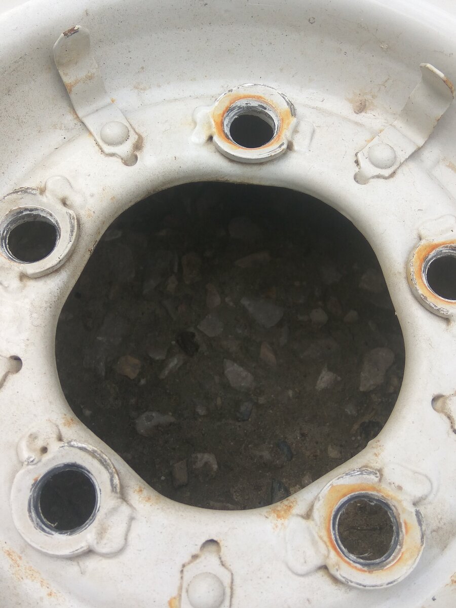

Колесные диски.
Бонусом к машине мне досталось много дисков, в том числе польских.
По случаю подвернулся комплект колес с дисками с одной машины, не стал упускать такую возможность).
Диски в отличном состоянии.
Колеса с моей машины после снятия покрышек отправятся в помойку.
Диски были как временный вариант до покраски основных дисков.
Кирилл отмечал что машина побывала в сервисе для ремонта тормозов.
Там эти диски окончательно добили перетянув.
Ещё немного и из него получится знак качества).

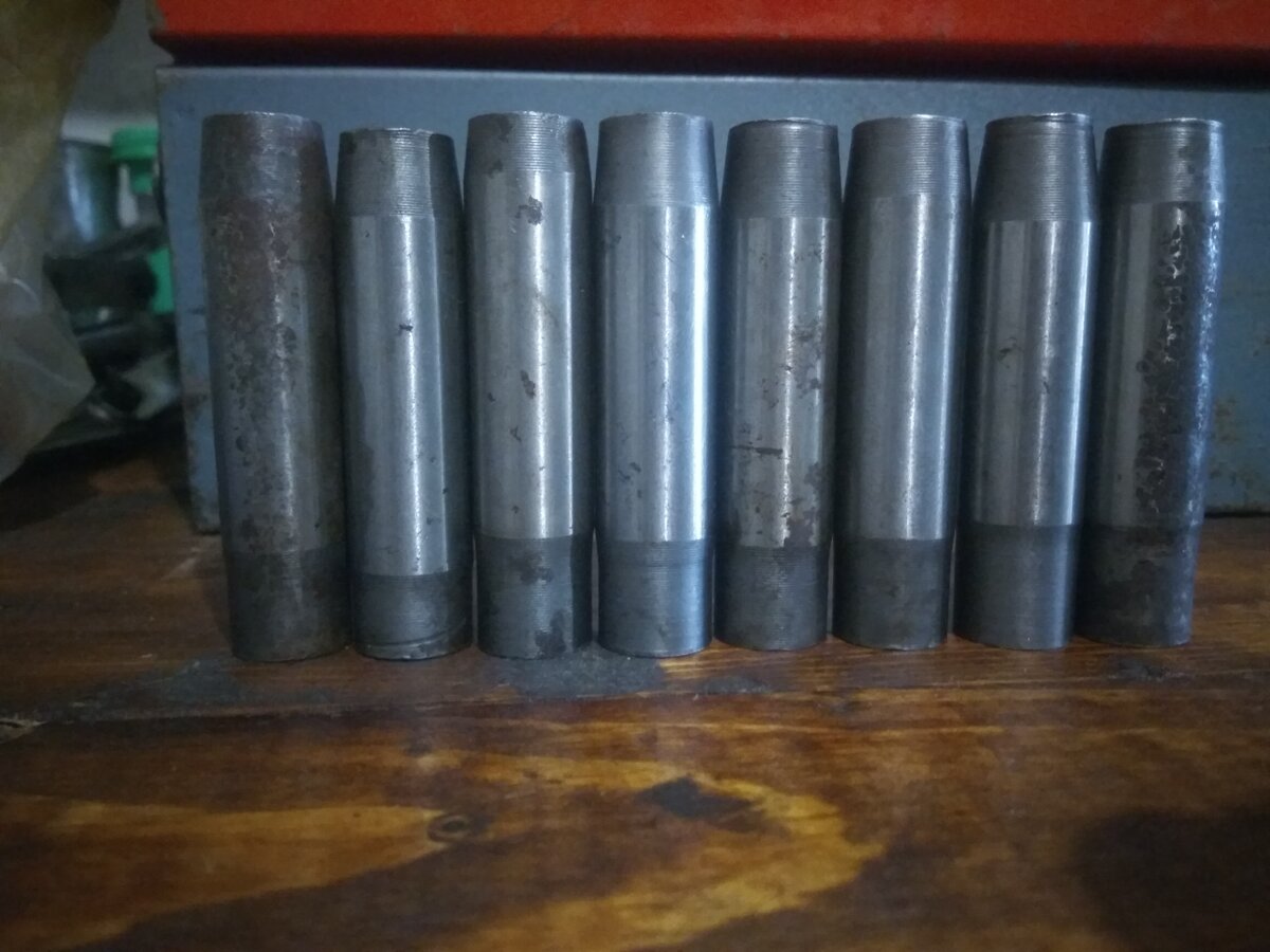

Старые направляющие похожи на очередной полуфабрикат. Они длиннее оригинальных запчастных.
Даже из нагретого блока вышли неохотно.
Но вышли))

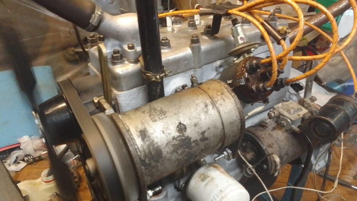

Генератор не родной, стартер в планах перебрать зимой.
Родной генератор надеюсь тоже скоро займёт свое законное место.

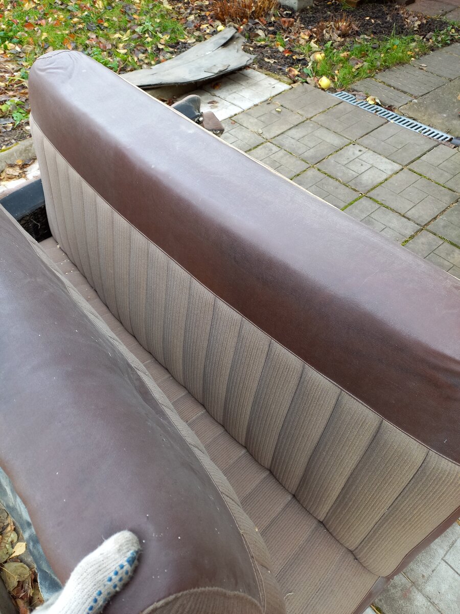

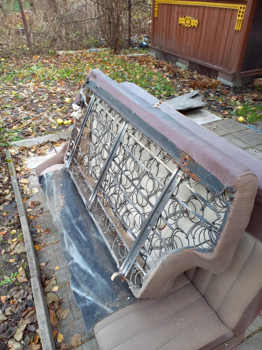

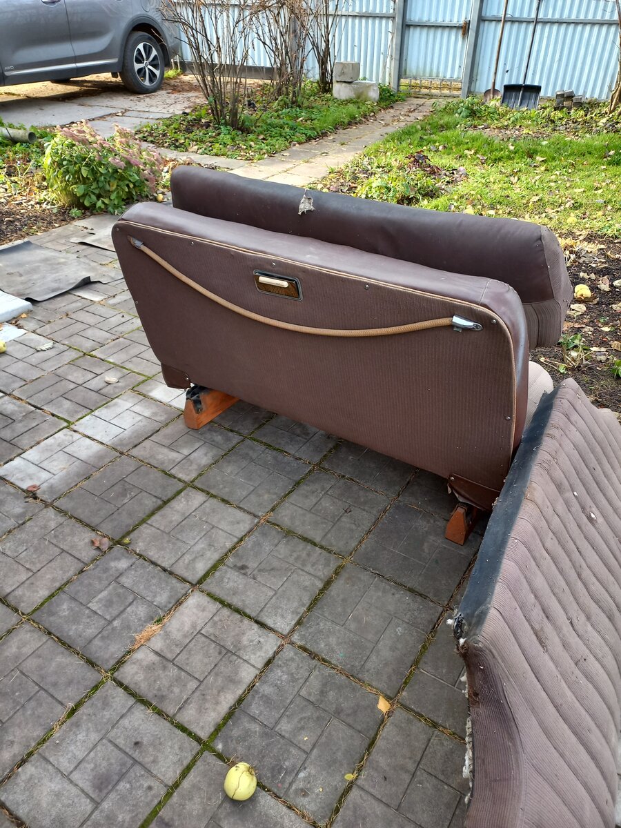

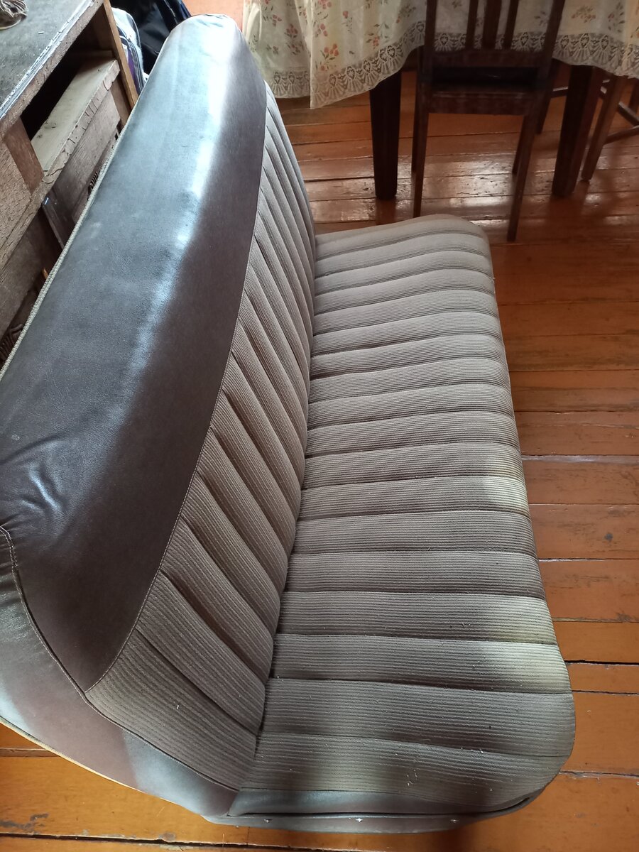

Помимо двигателя посчастливилось(это мягко сказано, на самом деле я очень доволен)
Родной салон от 3-й серии!
Передний диван стоял в доме, как мебель.
Каркас не распилен, сохранился на 4+.
Задний диван несколько похуже, но за зиму думаю привести его в порядок)
На переднем два размытых пятна, но на мой взгляд не критично.
