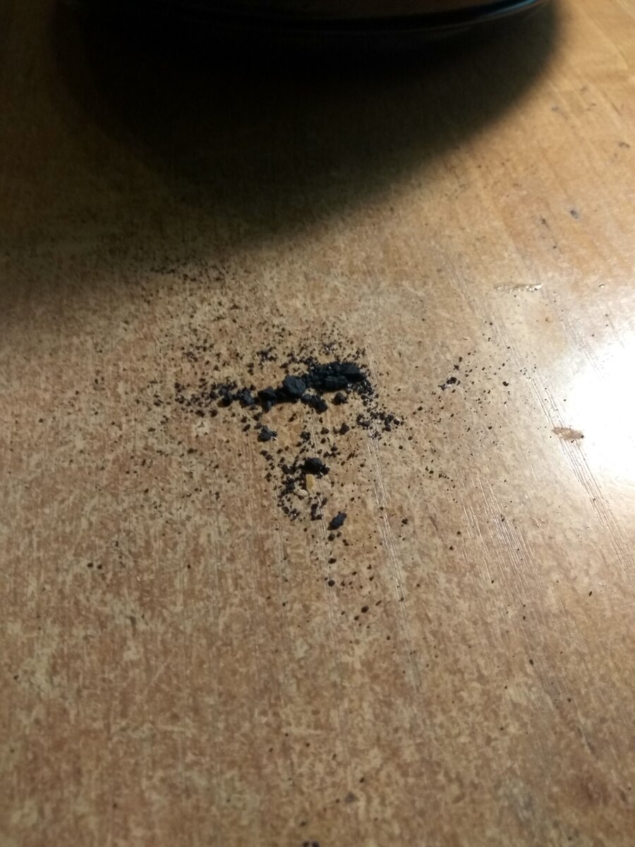

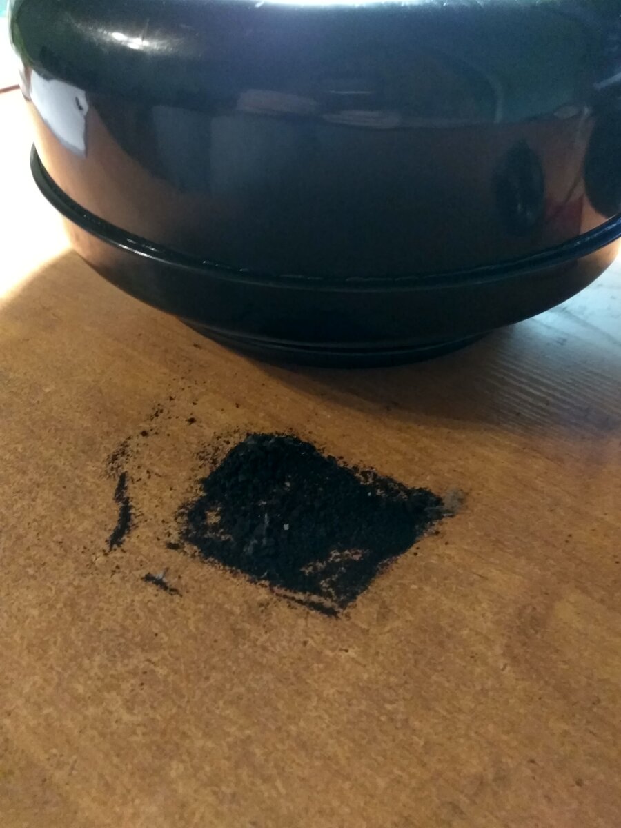

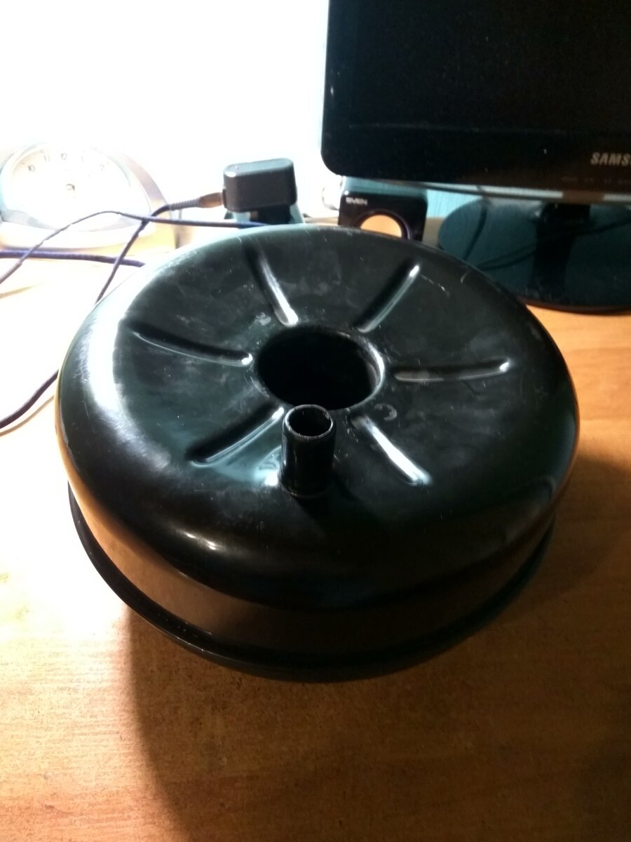

Что то есть. Это уже дома будет ясно, когда я его переверну. Салазки на нем клинят, весь этот механизм надо смотреть.
Тот, которого нельзя называть(песочить) ))
Воздушный. Видимо при очистке не закрыли все отверстия или плохо закрыли.
Попробую промыть спиртом, к нему у меня неограниченный доступ)))
Реакции: TUNER
5 226
3 825
Спиртом?
Это же кощунство!
Спиртом бессмысленно, от порошка будет больше толку.
А так Деталан и пару часов кипятить. Потом промыть и продуть.
HistoriK
14.02.2011
2 395
8 102
Кипятить?) Тут полость закрытая, и хорошо промыть от порошка не получиться.
У меня на работе есть возможность промыть под давлением.
Песок внутри уже закоксовался от масла, большую часть я уже просто вытряхнул).
Осталось размыть его на мелкую фракцию и выдуть нафиг.
Реакции: TUNER
5 226
3 825
Я бы постремался такой фильтр ставить без очень тщательной промывки.
Можно конечно его запечь градусов так при 400 С. Масло сгорит и песестанет связывать песок со стенками. Краска разумеется то же.
Деталан при кипячении краску то же сожрет.
В общем занимательная кулинария)
Лучше вообще не пескоструить все, что касается движка, за исключением пожалуй, только шкивов вентиляторного ремня и пропеллера.
4 475
6 913
Ультразвуковая мойка в помощь, краска тоже сойдет с металла)
HistoriK
14.02.2011
2 395
8 102
Сначало гуманным методом попробую.)
Краску, конечно жалко ещё. Он недавно покрашен, порошком.

Фильтр очищен отпеска, на него наклеена деколь, он установлен на свое место.
Вывод - никогда не песочьте воздушный фильтр)

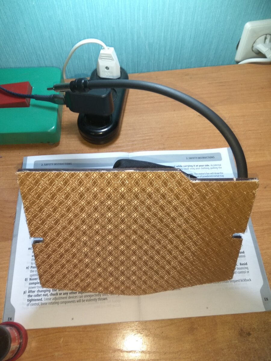

Пока кипятится каркас переднего дивана, решил оживить родной приёмник.

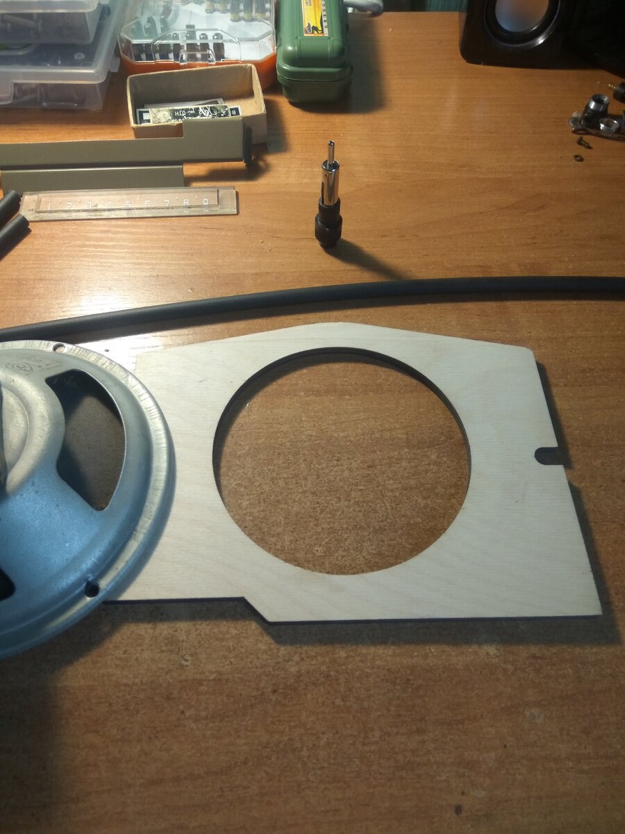

Динамика на машине не было как такового, не было его его еще при покупке предыдущим владельцем в 2011г.
Я не нашел, куда еще устанавливался родной динамик, поэтому я взял то, что было у меня под рукой.
Фанерки динамика так же небыло в наличии, но тут очень кстати выручили коллеги с города на Неве Александр2003 и Борян.
Спасибо!
Правда образец они мне предоставили еще до того, как у меня появился свой приёмник и машина)
Имея образец, в первой же конторе по резке фанеры мне сделали несколь экземпляров.
Далее.
Радиоткань и чехол для динамика.
С радиотканью проблема.
Такой же точно нет.Вообще, чисто в теории, ее можно заказать, или поискать похожую на ебее.
Обычную тряпку туда ставить не комильфо, ибо определенной звукопроницаемостью она должна обладать.
Дальше путь лежит на авито, но оговоркой.Самые хитропопые граждане продают под видом радиоткани старые занавески, тюль и пр.
Там я нашел ткань, которая меня устроила, но ссылку на продавца я давать не буду, не хочу делать рекламы, т.к считаю, что цена на нее несколько завышена.Это именно радиоткань, в чем можно убедиться на странице продавца. Продается она в москве, на авито.Поиском ищется легко.
Далее.

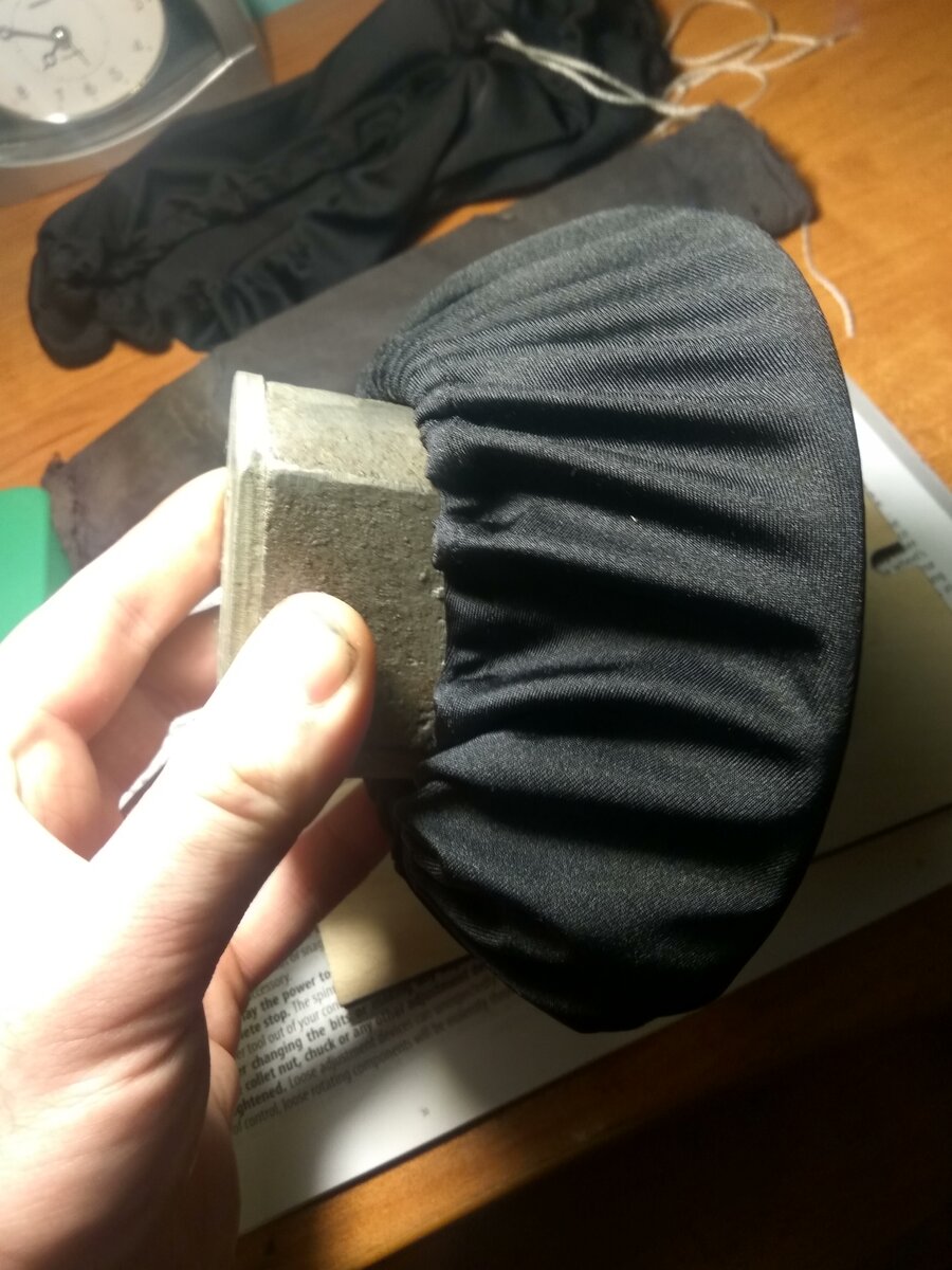

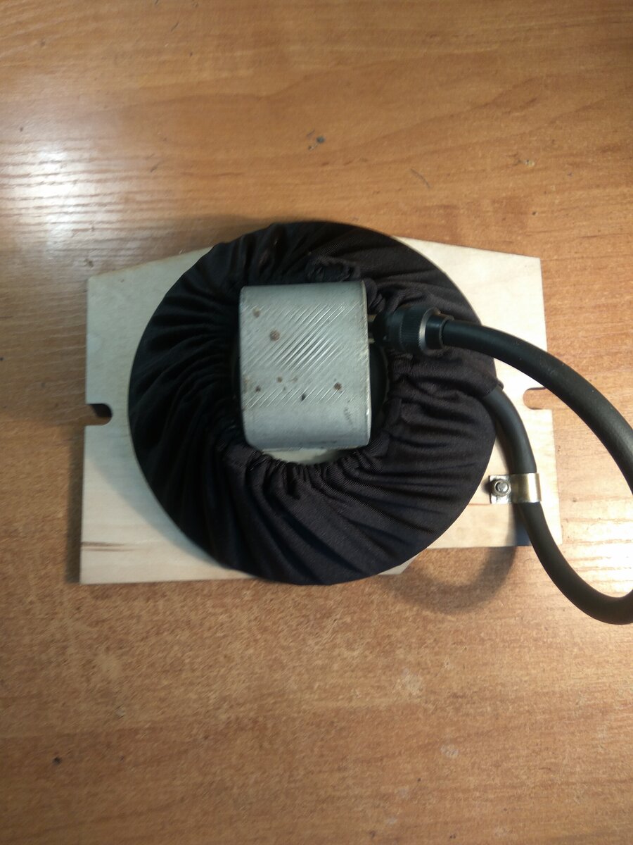

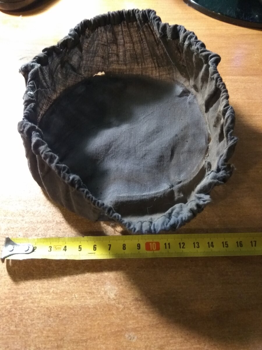

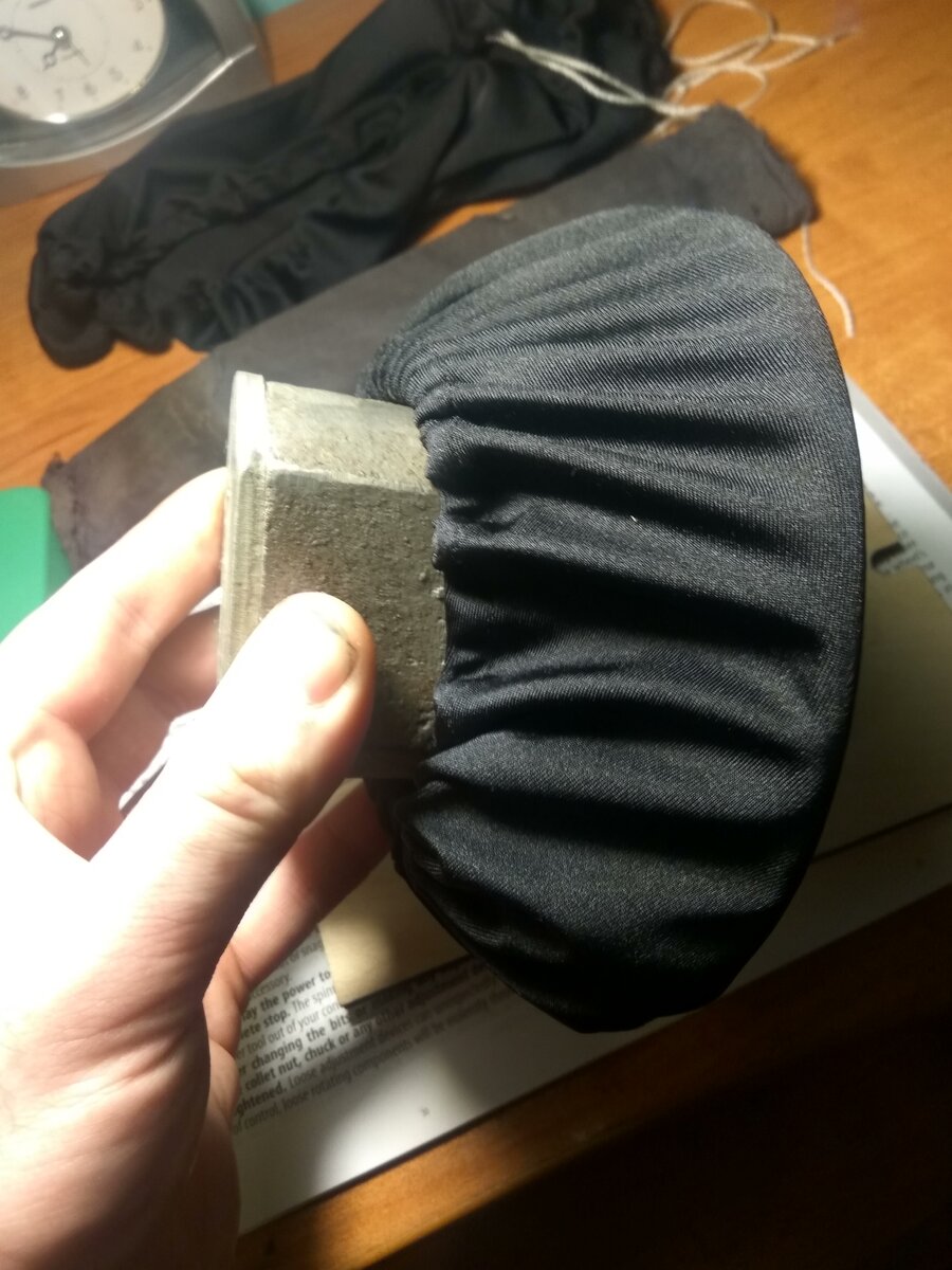

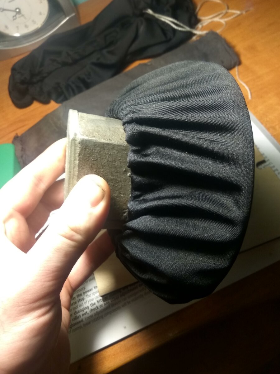

Образец чехла на динамик мне опять любезно предоставили из славного города Санкт-Петербурга)
Оригинальный чехол закрывает динамик на манер мешка. Чехлы, что изготовил я плотнее, и когда дело дойдет до "ходовых" испытаний, я его немного переделаю.Хотя готовый динамик я подключал, потерь по звуку у него нет. Но все же.
Чтобы иметь представление о родном чехле, добавлю, что если его поднести к лампе, он выглядит как сито. Т.е вариант с бабушкиной занавеской здесь снова не прокатит.
Ну монтируется динамик на фанерку просто, винтами в потай.
На фанерке есть еще кронштейн кабеля динамика. У меня его небыло, выпилил из кронштейна полярного конденсатора из блока питания, ибо он там больше не нужен, об этом ниже.
Фотки здесь перемешаны,на фото как родной динамик, так и мой. Но общий смысл понятен.

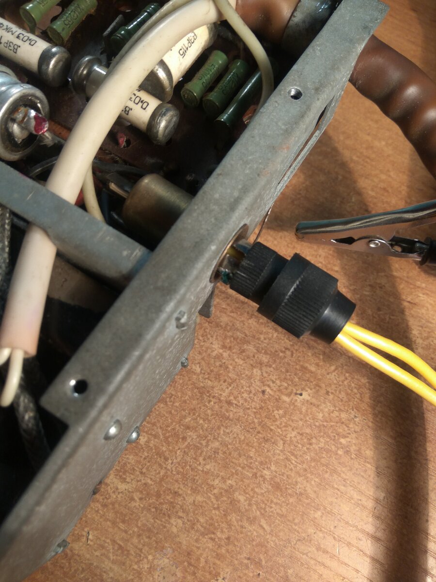

На кабеле от динамика к приёмнику я остановлюсь поподробнее.
В оригинале этот кабель не имеет экрана, это два проводка определенной длинны, поверх которых идет изоляция из резины.Все.
С проводками нет проблем, у меня их много, ну а чтобы это выглядело ближе к оригиналу я взял новодельный шланг для прокачки тормозов в известном московском ретро запчастном магазине.Выглядит как оригинал 1в1.
На первом фото его видно на заднем плане.

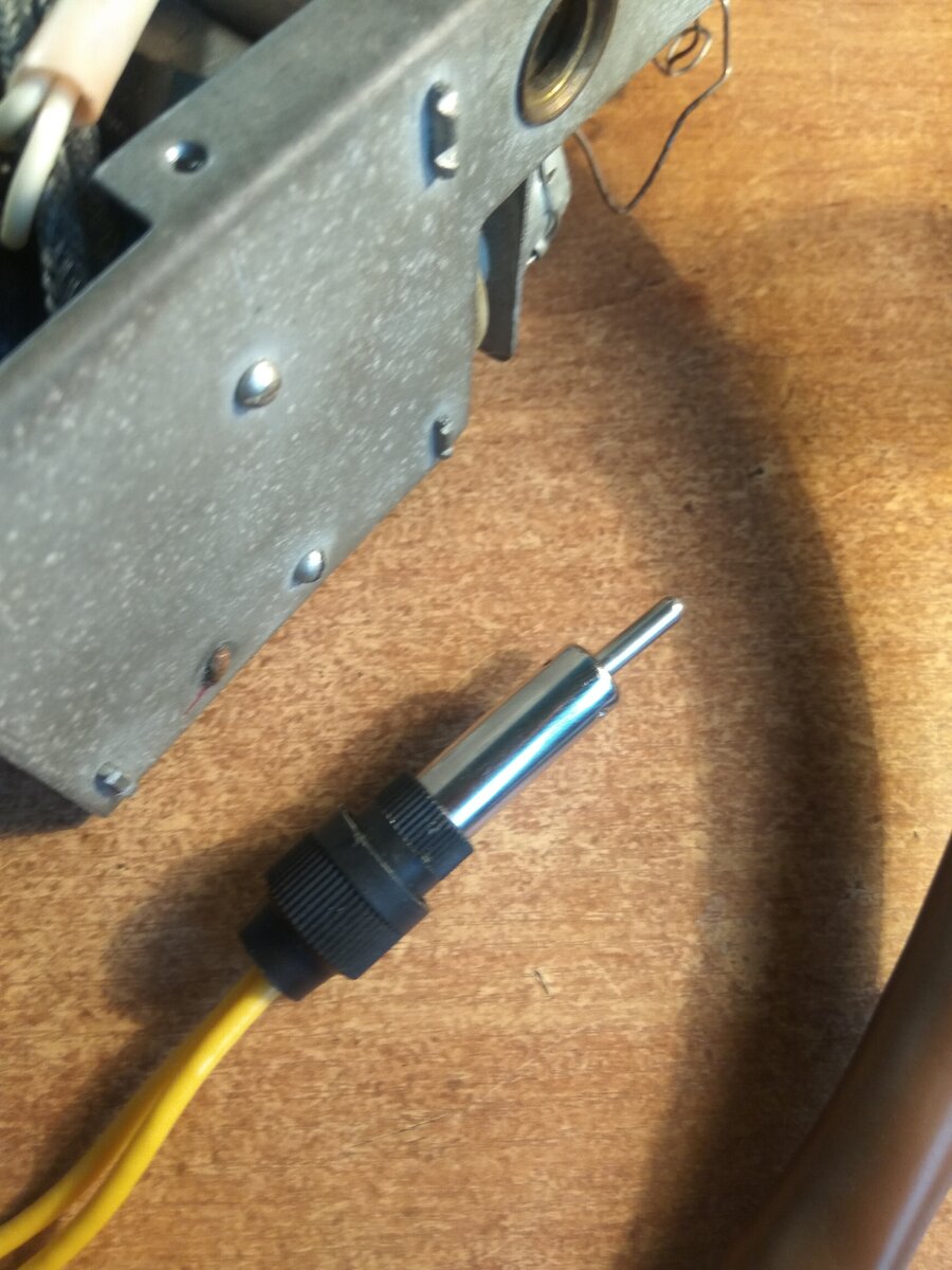

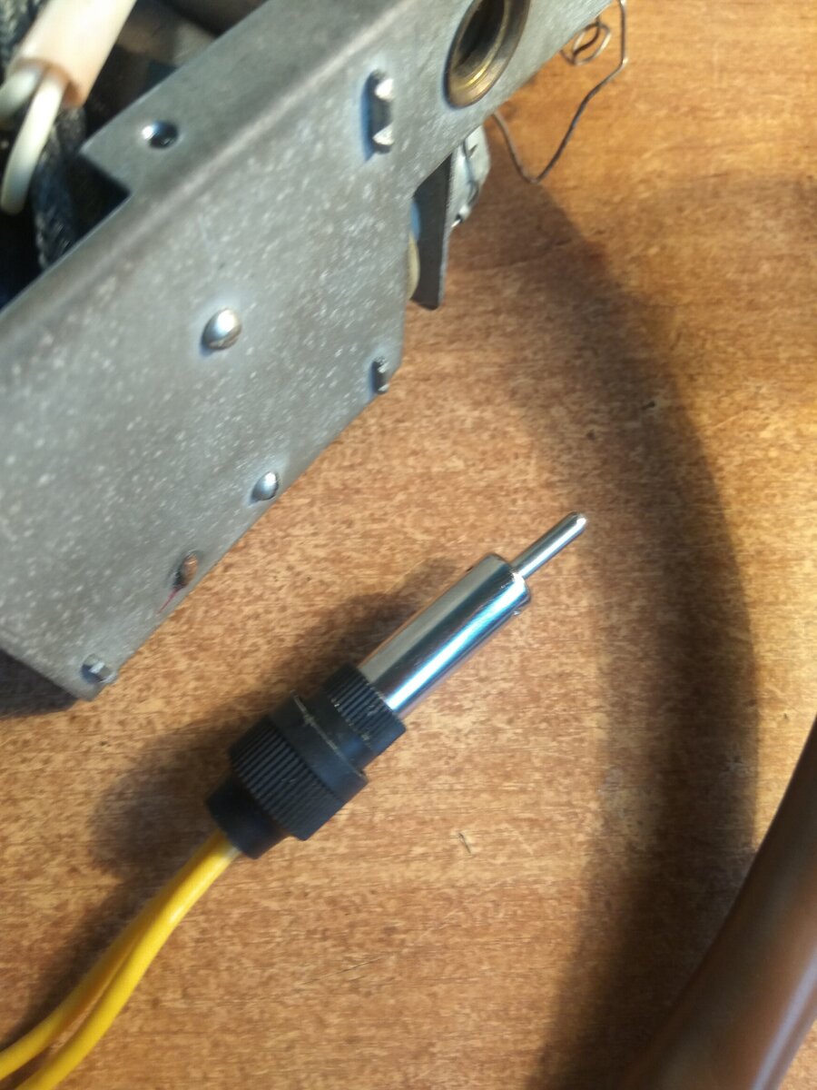

Далее, самое интересное это штекер. Родной на руках у меня был только один, а мне нужно аж четыре.
Поиск на авито особо ничего не дал, я начал искать по авто зап частям, покупал разные, подбирал пробовал.
Поехал на митинский радиорынок, и о чудо!
Подобрал.

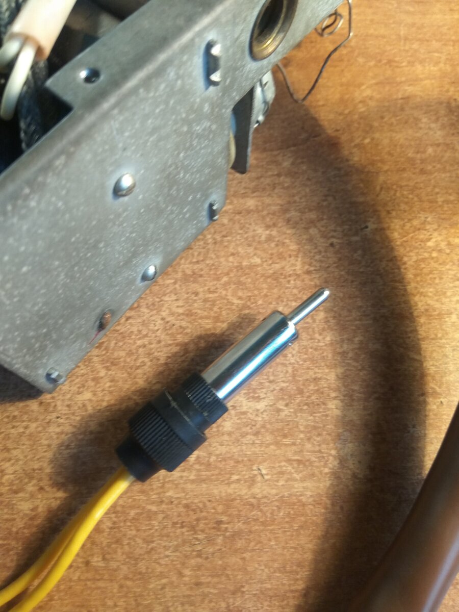

Кто на форуме спрашивал, давно, подойдет ли такой штекер к нашему приёмнику, ответили что нет.И с самого начала я его со счетов убрал)
Не верьте) Он подходит отлично, даже лучше чем родной. Входит без особого усилия, вытаскивается хорошо.Идеал, по моим потребностям.
Купить его можно в Москве, на митинском радиорынке, на 1 этаже.Стоит он рублей 30-40.
Судя по всему он китайский, найти его в интернете я думаю проблем нет.

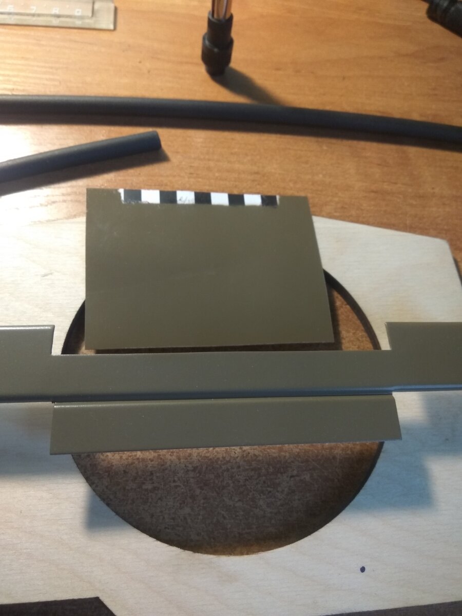

Готовое изделие выглядит так.

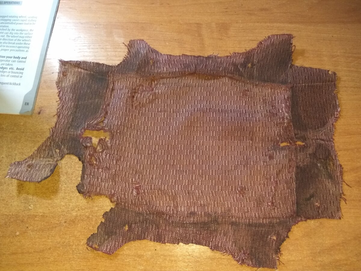

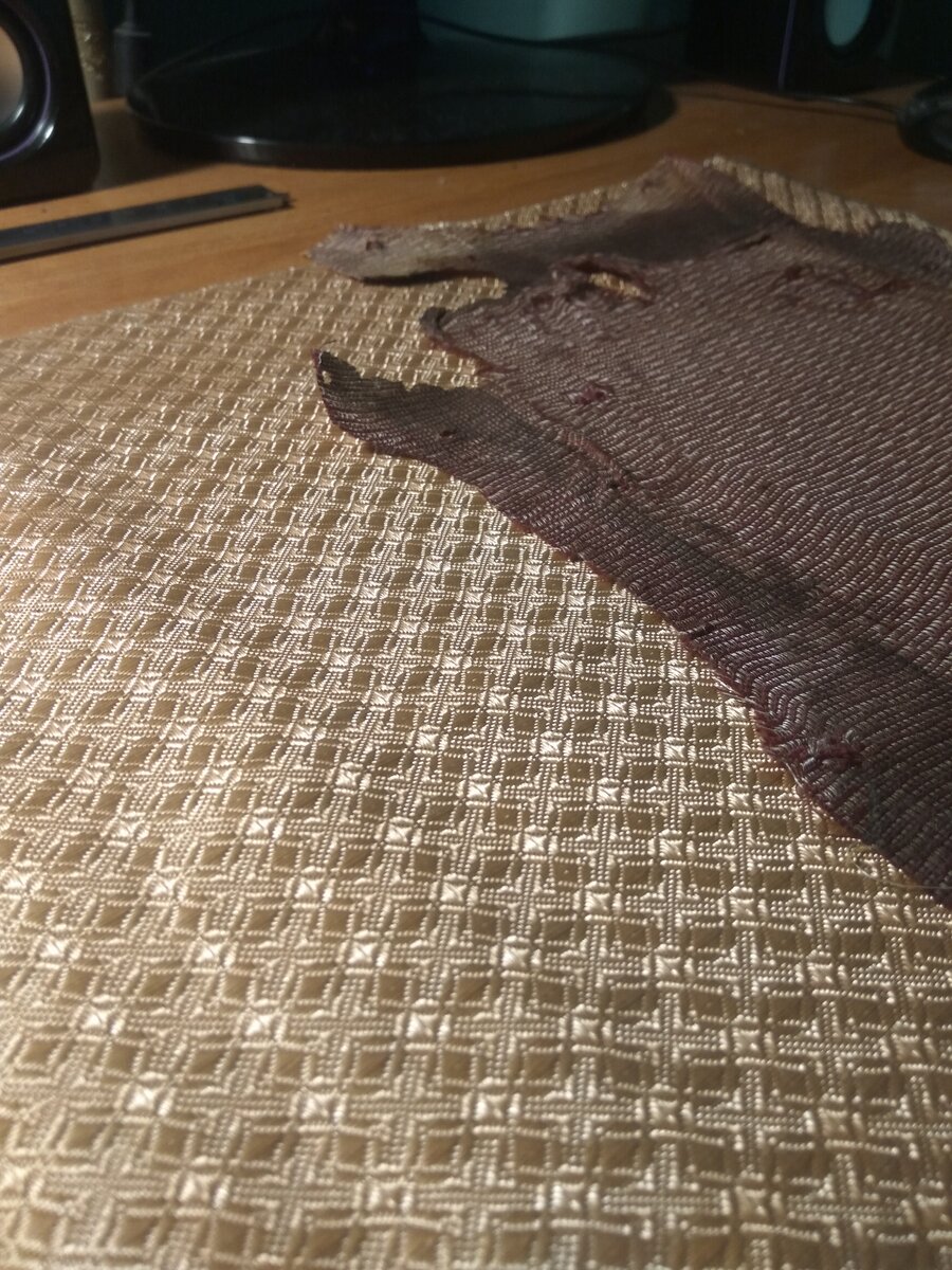

По радиоткани.
Первый раз я ее клеил как по заводу, с подворотом на обратную сторону фанерки.
Получилось весьма блевотно. В оригинале ткань выглядит достаточно неэстетично, чему есть объяснение - смысла в этой красоте небыло, динамик должен был вещать под торпедо, что он и делал лет сорок.
Раскрой родной такани прилагаю.
Криво обрезана она именно на заводе.
Я сделал вот так.
У меня есть проблемы, над которыми надо работать, а именно клей.
Я купил клей для текстиля, он похож на пва, но более жидкий и не оставляет пятен.
Края ткани перед обрезкой по контуру надо мазать клеем пожирнее, т.к нитки из нее вылетают на ура.
Может ли кто нибудь дать совет относительно клея, каким лучше пользоваться для подобной ткани?
Да, и забыл добавить про чехол, как через него монтируется провод.
Просто в одно месте чехол проткнут насквозь, провода заведены внутрь, вот так.

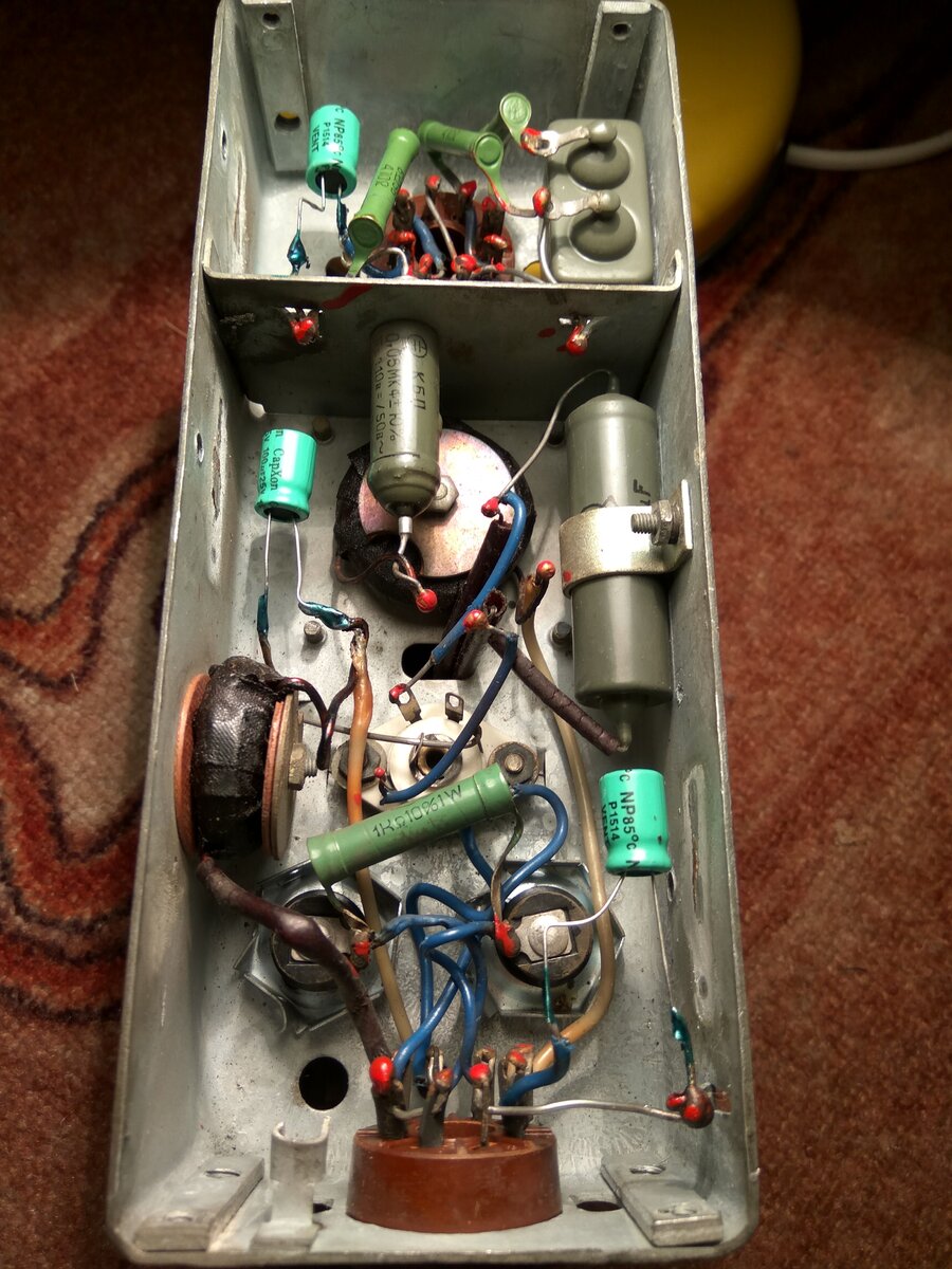

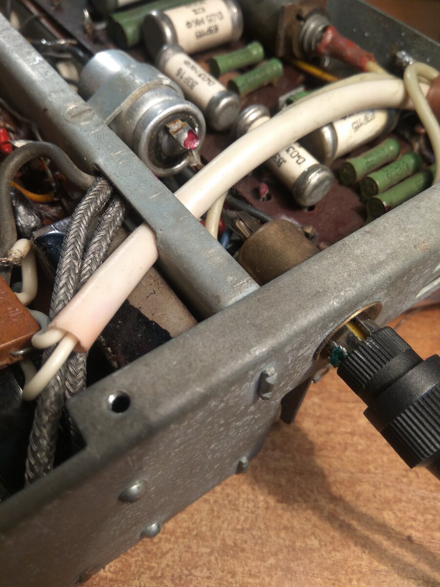

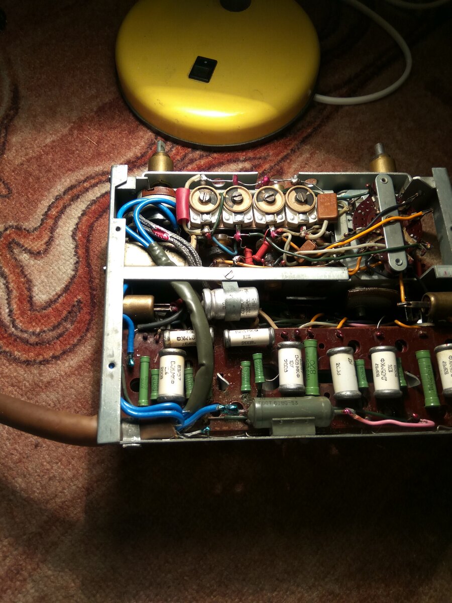

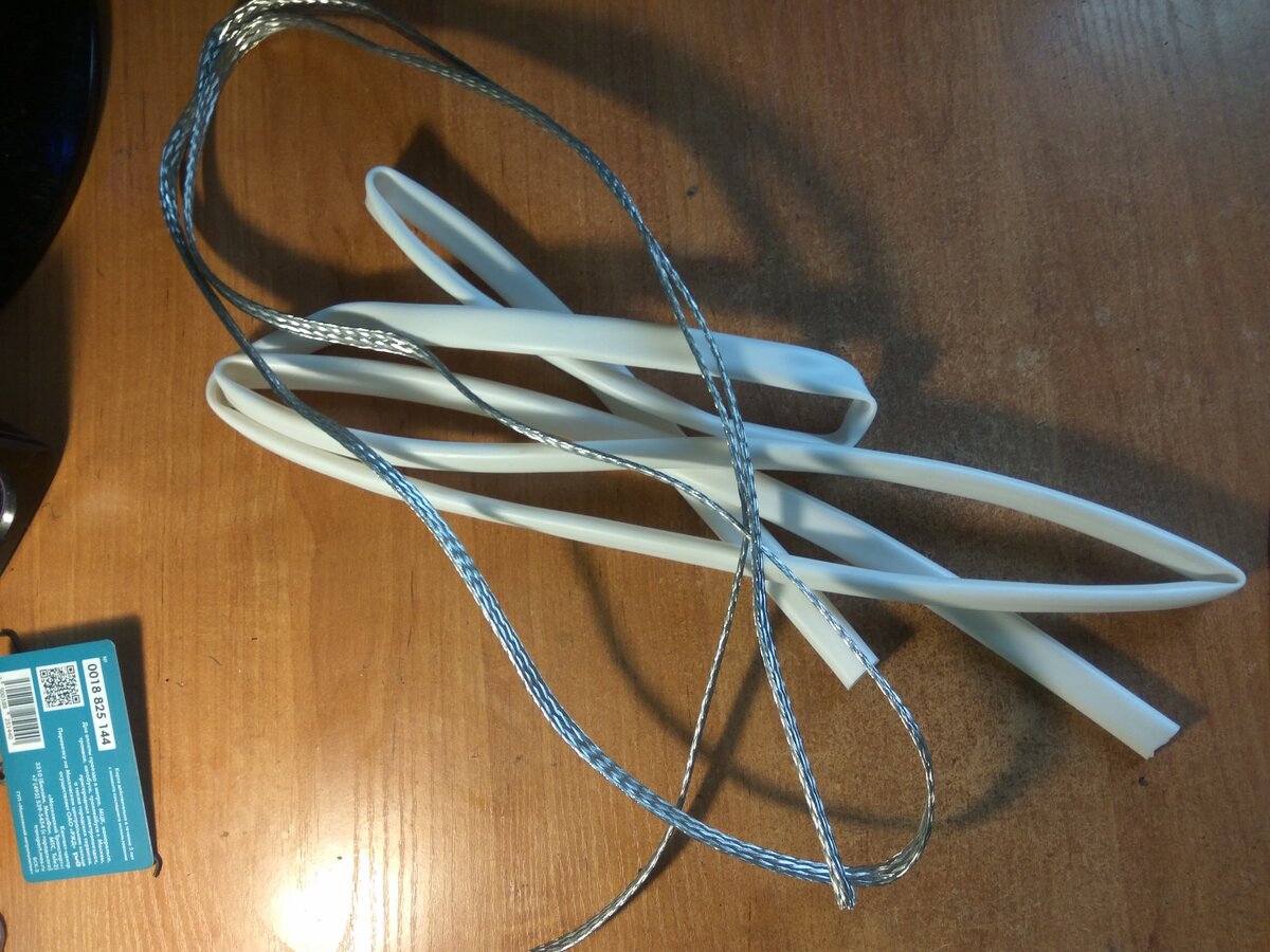

На самом приёмнике надо менять кабель, идущий от блока питания к самому приёмнику.
Зачем его нужно менять?Сам кабель имеет при себе 5 проводов, 6 экран, в котором он находится.Изоляция этих проводов от старости обычно оспаяется, что может привести к кз.
На своем приёмнике я его не менял, но подготовился.
Кабель на пять жил найти трудно, подумал я и опять поехал на митинский радиорынок, где купил экран подходящего диаметра и изоляцию.
Выбрать можно не только любого оттенка, но состава и длинны.
Белую я купил из соображений собственного вкуса и еще потому что родная оболочка в девичестве тоже не была темно коричневой.
Это заметно если ее достать и посмотреть в те места, которые были закрыты скобой крепления.
Примерно как это выглядит с новыми проводами. Экран я еще меняю потому, что он крошиться на мелкую проволку, от старости.

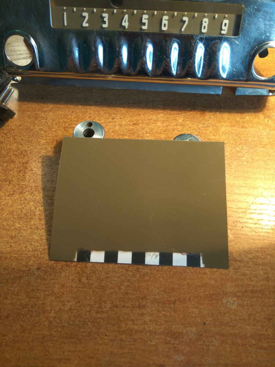

Саму шкалу я покрасил в цвет приборов(была красная).Подбирал по образцу другой шкалы.
Цветопередача на телефоне хромает очень сильно, по сравнению с со спидометром и часами попадание 1в1.
Краску лучше делать без лака.

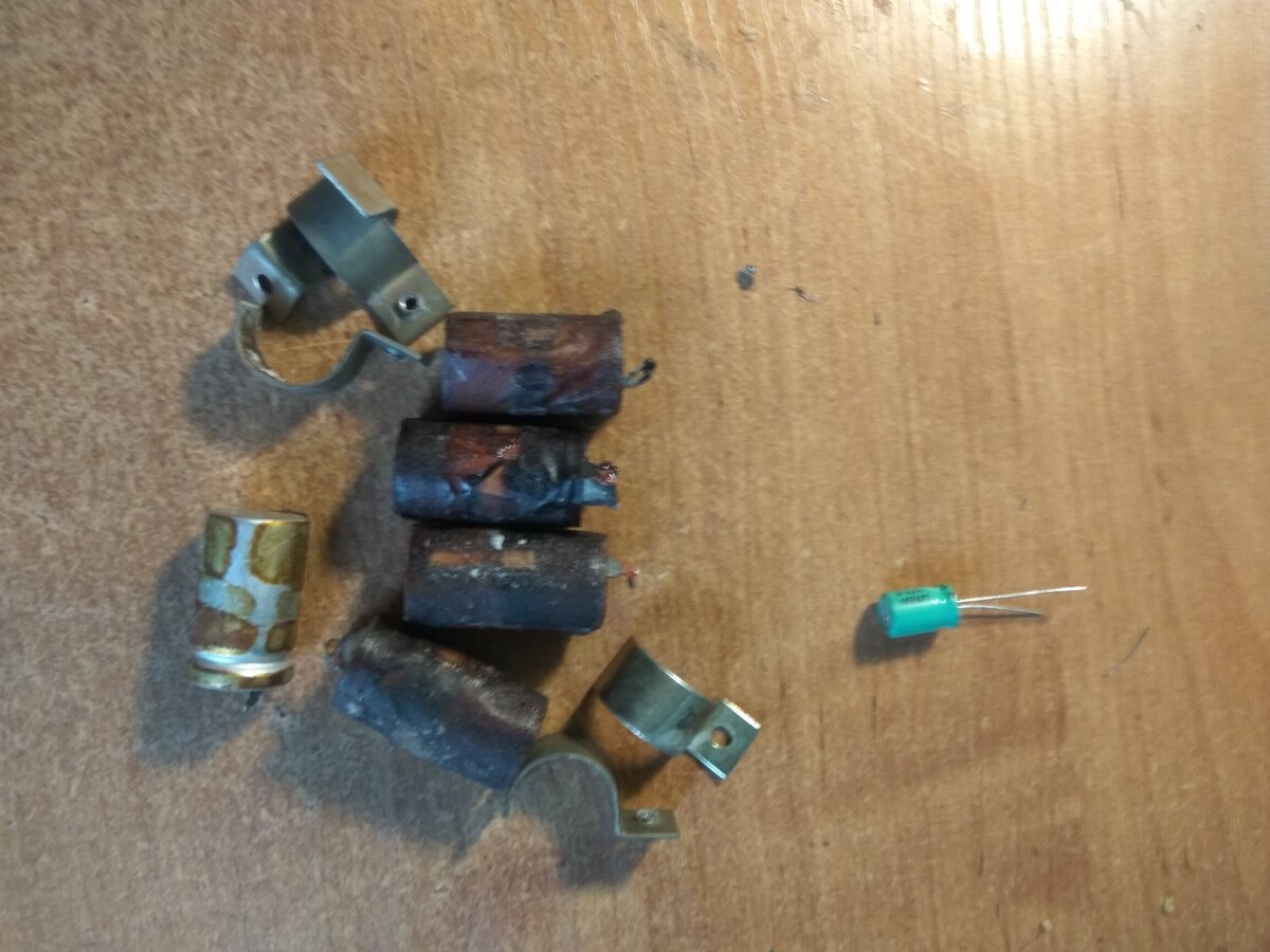

Про блок питания и преобразователь я отмечу несколько позже, так в кратце.
Там есть три полярных конденсатора на 20 мкф.Именно они сделают веселый бабах через некоторое время, если поменять местами полярность.
Паяю я не очень эстетично, зато не отвалиться.

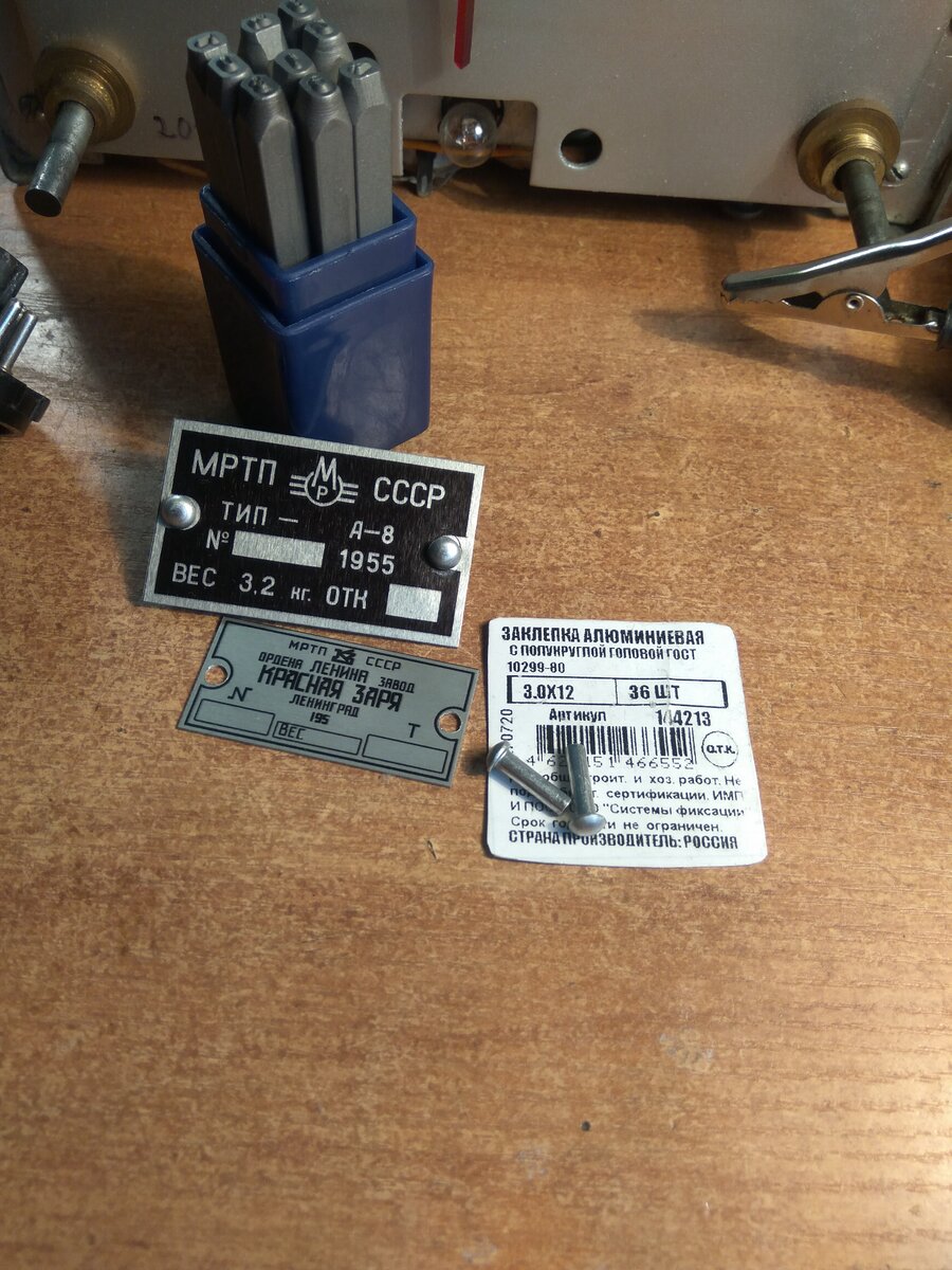

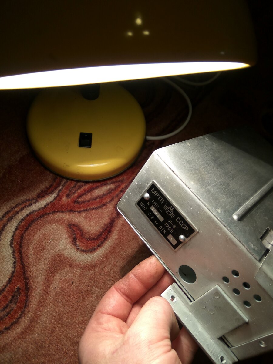

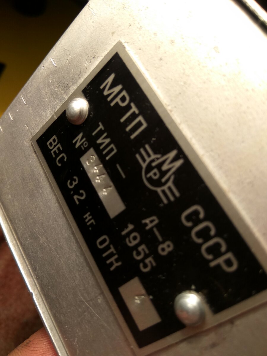

Далее по корпусу, шильдикам, и прочему.
Образцы шильдиков мне предоставил Андрей1992, за что ему огромное спасибо.
Я обратился в Пушкино в ретрошильдик, где мне сделали сначала макет, а затем сами шильдики.
Теперь шильдики можно заказать у них на сайте. Те, что у них есть сделаны по образцам, которык привоизил я.
Сам шильдик на 55 год, и два шильдика на блок питания с разным шрифтом.
Пряляпанный шильдик выглядит так.

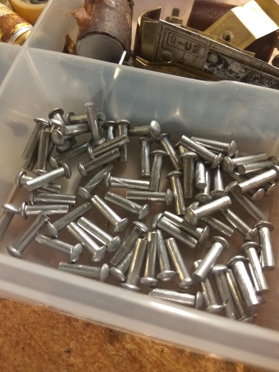

По заклепкам.
Я долго искал где их можно купить и начал с авито, но быстро закончил т.к там их продают поштучно.
Поиск по крупным интернет магазинам результата не дал, нужна была похожая шляпка.
Я пошел в филиал магазина "все инструменты".Там на компьютере нащелкал какие то похожие заклепки.
Заказал, и о чудо!! Оно!
Шильдик на фото приляпан именно ими.

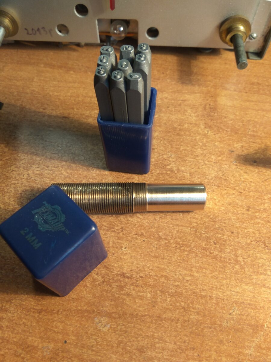

Что мне удается с лихвой это максимально криво набить номер.
Тут опять два, даже три момента.
Цифровые клейма я взял 2 мм.
Лимит на фото вышел, пишу сл.пост)
HistoriK
14.02.2011
2 395
8 102
В оригинале скорее всего 2.5 мм, поэтому это превый момент.
Клепало для заклепок. На заводе это делали видимо в кондукторе-оправке прессом.
В нашем случае надо сделать так, чтобы внешне заклепка была нетронутой.
На работе я начале делать разные оправки, в итоге остановился пока на одной, которая получилась удачнее всех.
Изготовлена из чистого золота, поэтому работа будет не дешевой)
На шильдик блока питания свои клейма, их я даже не искал пока.

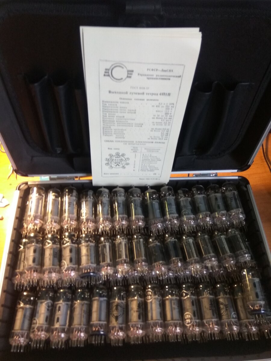

У родственника на работе начали освобождать подсобные помещения от хлама и так я стал обладателем почти полого комплекта ламп
от приёмника. На фото 6п1п.
В перспективе я оставлю приёмник в оригинале, хоть по функционалу радио он сродни кирпичу.
Из него может получиться чудесный противооткат ) На самом деле оригинальных приёмников становиться все меньше, с тенденцией на вживление современной начинки, что логично.
Как приёмник и усилитель он не очень, но меня устраивает. Для супер качественного звука есть современная магнитола и машина в целом.
Единствнное, что я cделаю, это возможность подключить пллер/телефон.

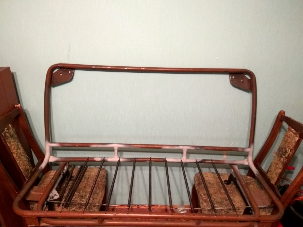

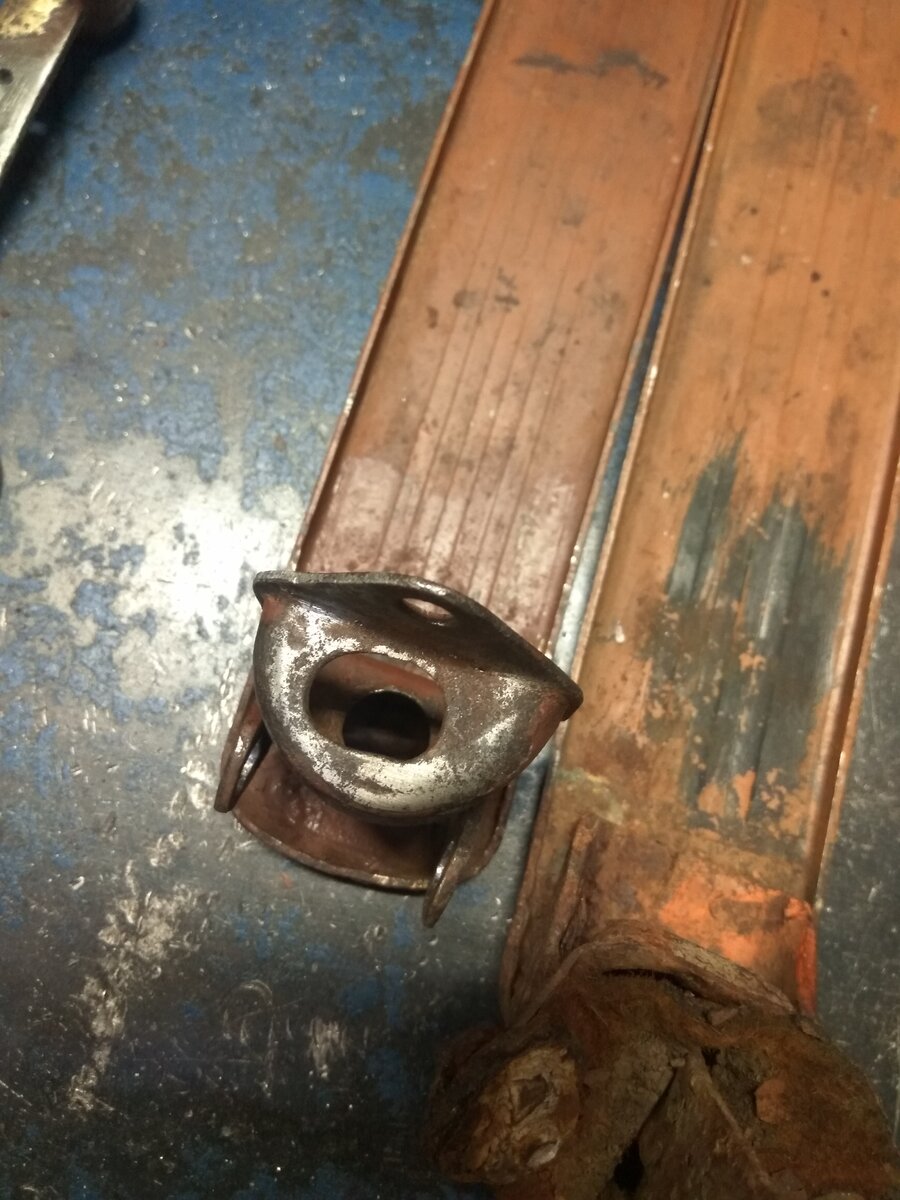

Пока идет процесс с радио, мне заварили каркас дивана.Заварил Андрей111 за что ему огромное спасибо.Забрал, заварил, привез.
За качество фото пардон.
Кроме всего каркас был кривой. На месте переднего пассажира спинка была выгнута в обратную сторону.После сварки Андрей его еще и вытягивал, вообщем с моей стороны респект.
От себя я только добавил услилители и вставки в диван, но при сварке андрей их еще подгонял, ибо "не совсем то")
Диван я пока соберу обратно, ибо разобрать его получилось достаточно аккуратно, в ближайшее время поеду на дачу снимать с донорского дивана крючки для пружин и пружины спинки.К моей радости у меня в диване всего две сломанные пружины в спинке ,и все.Плюс закажу новые рейки крепления обивки. Скорее всего поробую сделать из фанеры, т.к пока ничего похожего не нашел.

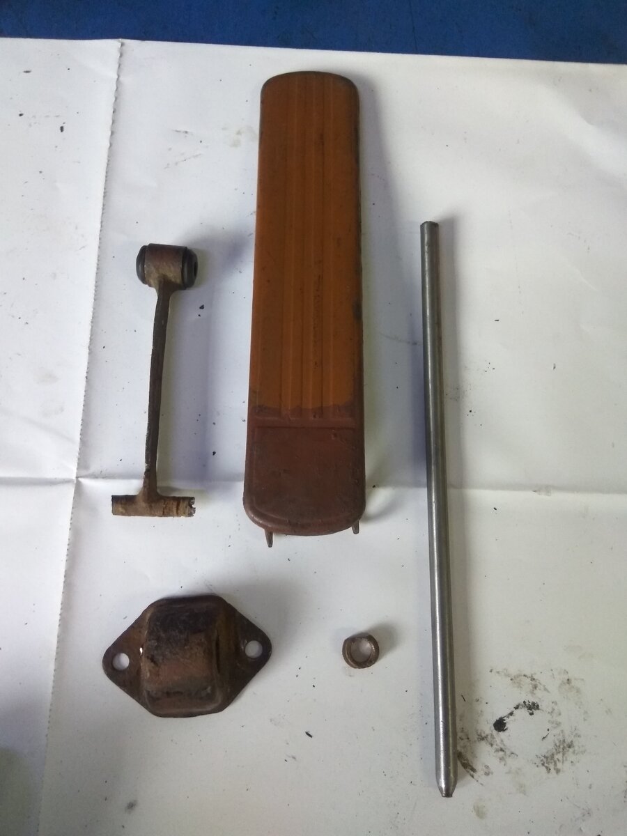

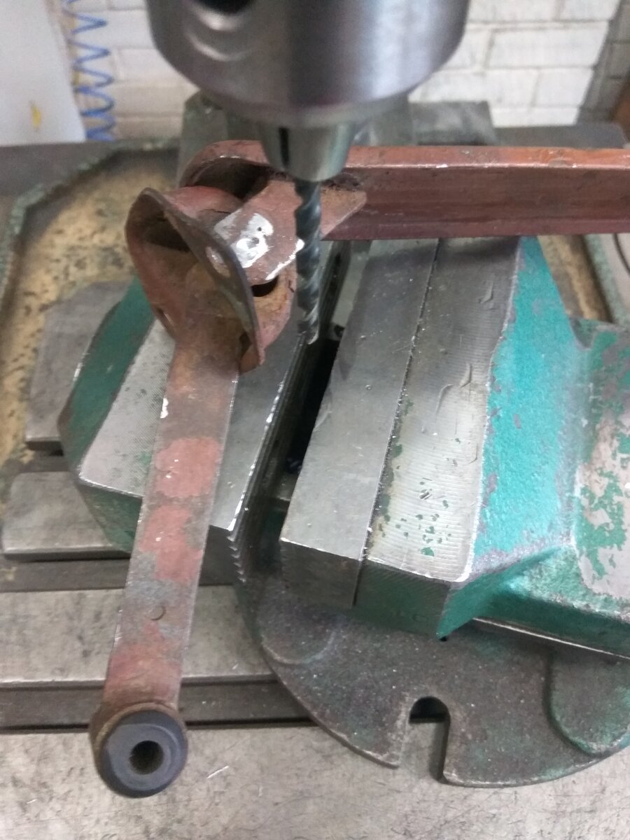

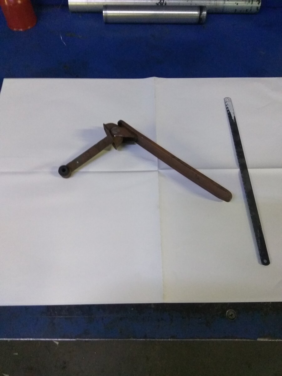

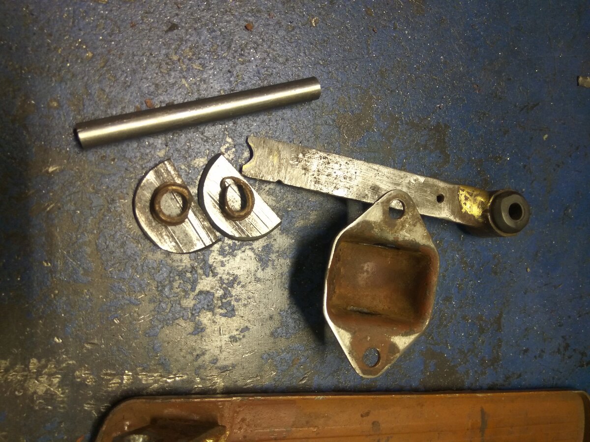

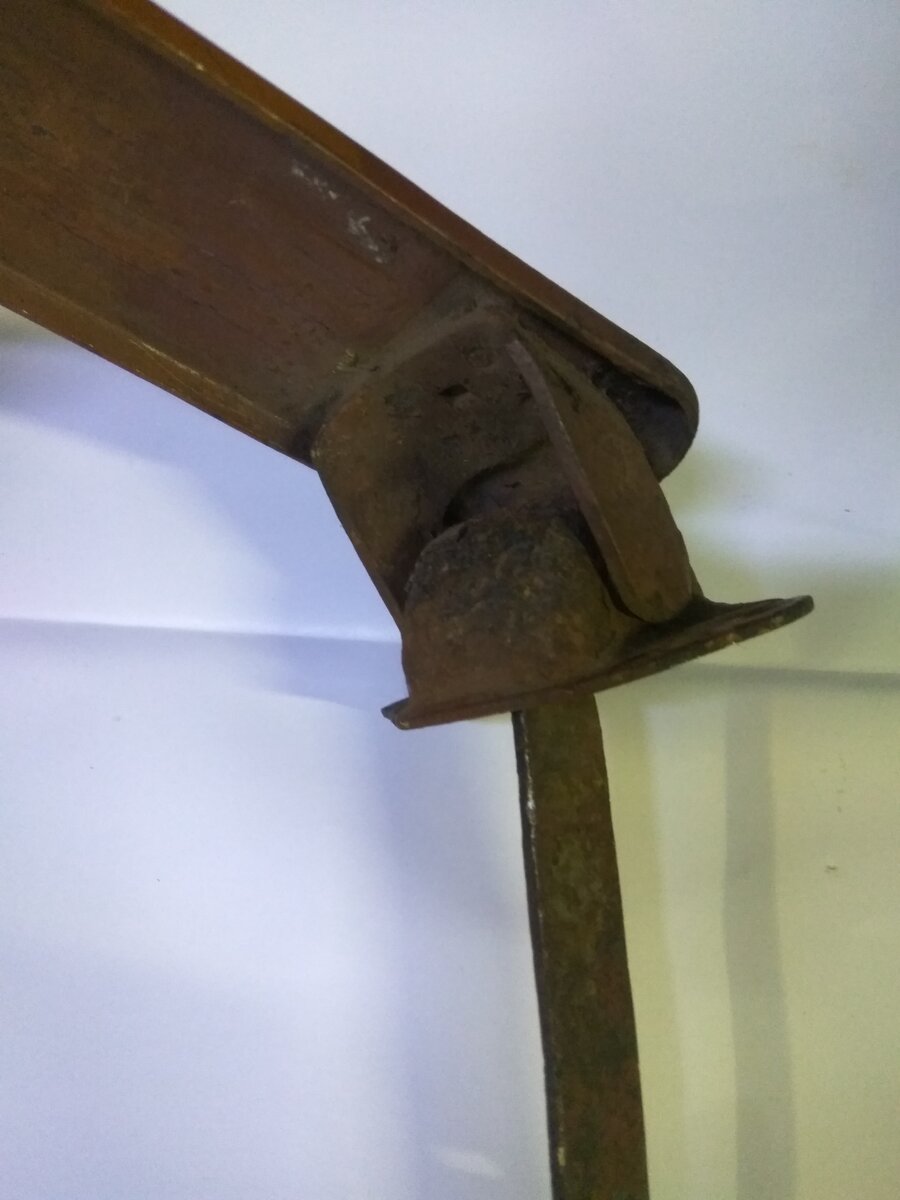

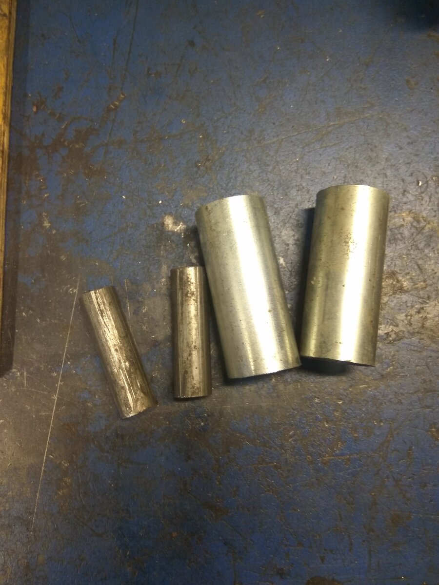

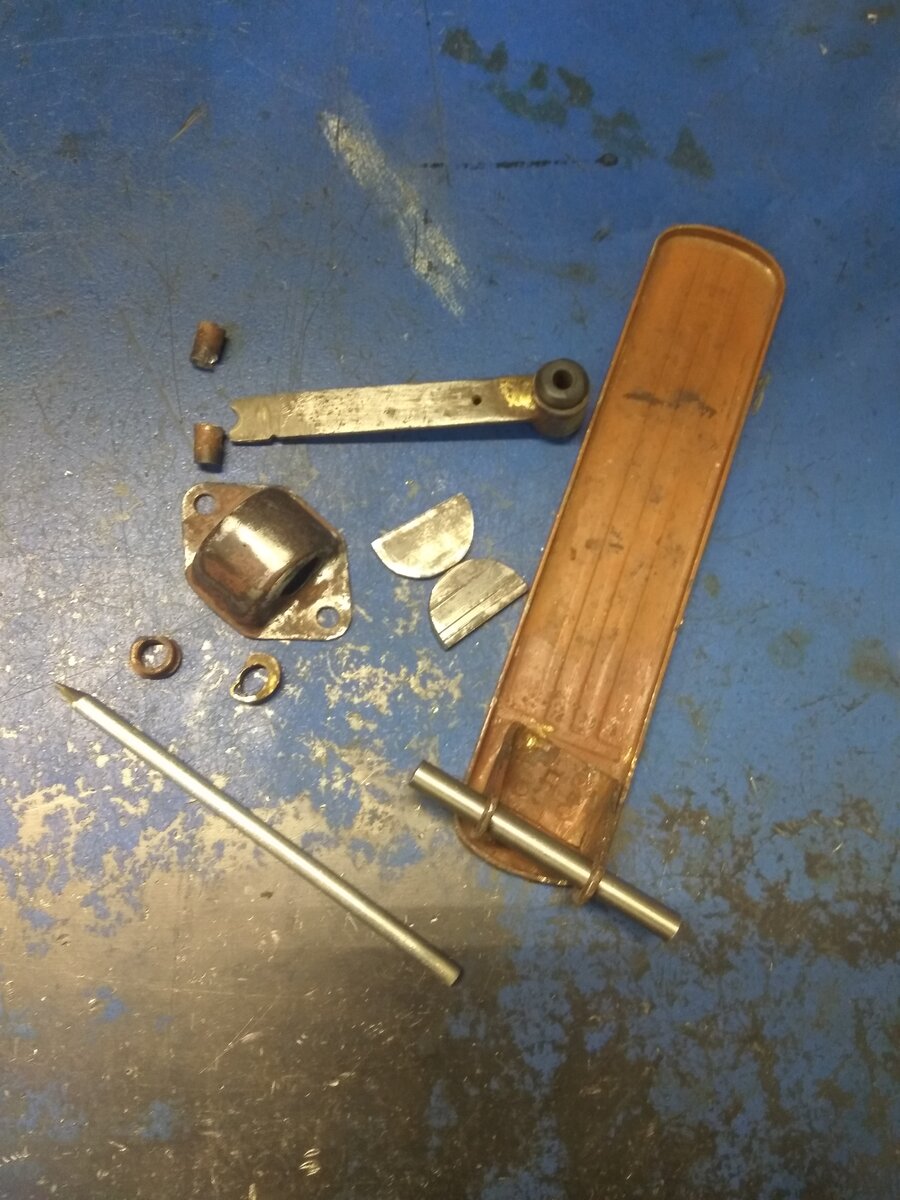

Моя педаль газа сломана на пополам и нарощена алюминиевой пластиной.+традиционно разбитые втулки, которые прилипли к валу и провернулись в корпусе.
Мне были выдана две педали, тоже печальные, но вполне ремонтопригодные, а главное целые.
В свободное время на работе потихоньку начал делать.
На педаль уже сделаны новые втулки, установлены.

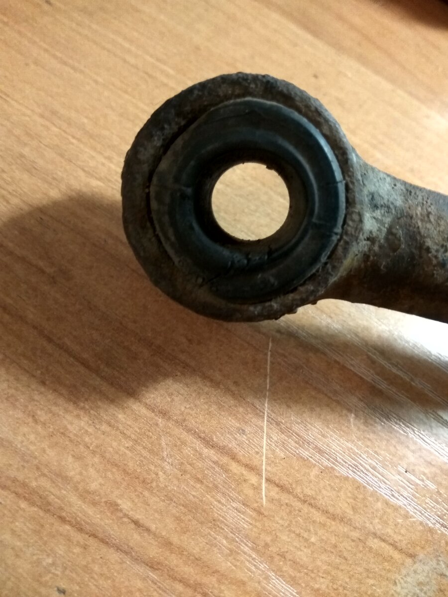

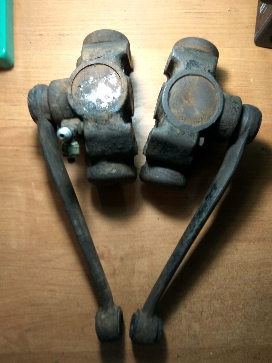

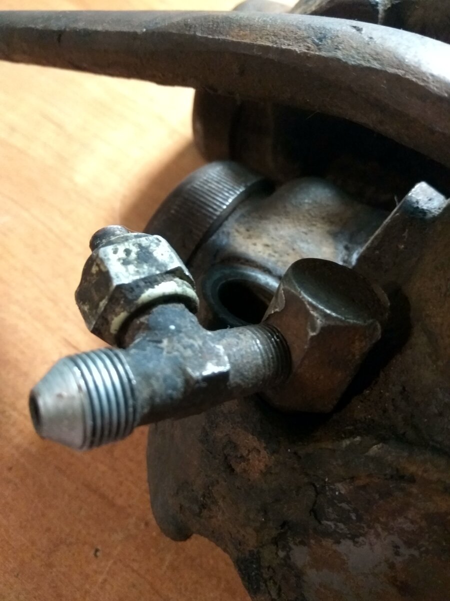

Сегодня снял старые аммортизаторы.
С них будут сняты рычаги и клапана и установлены на новые, с заменой сальников.
Втулки тоже под замену.

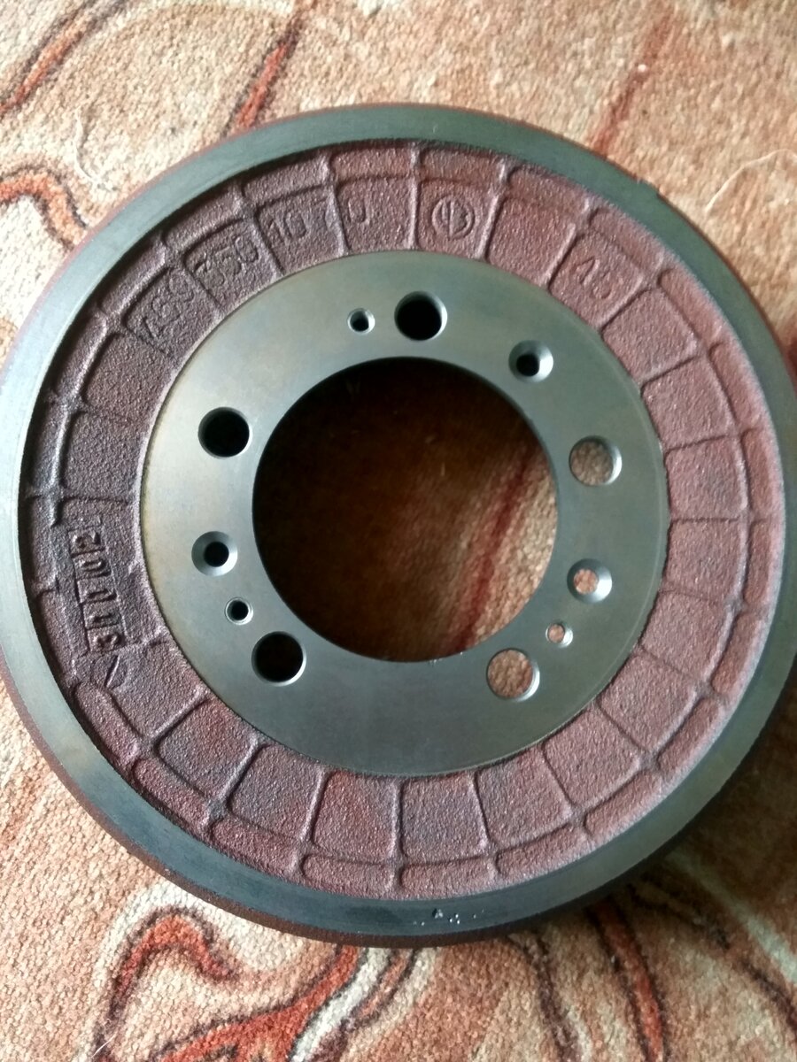

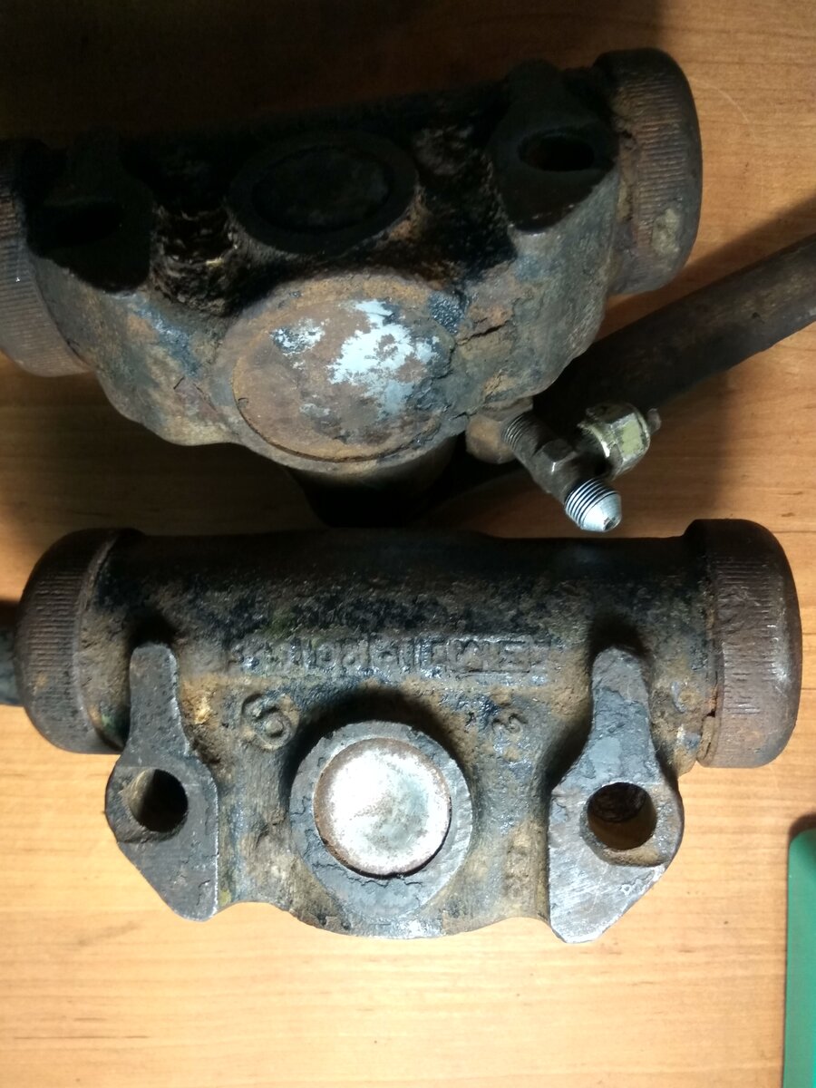

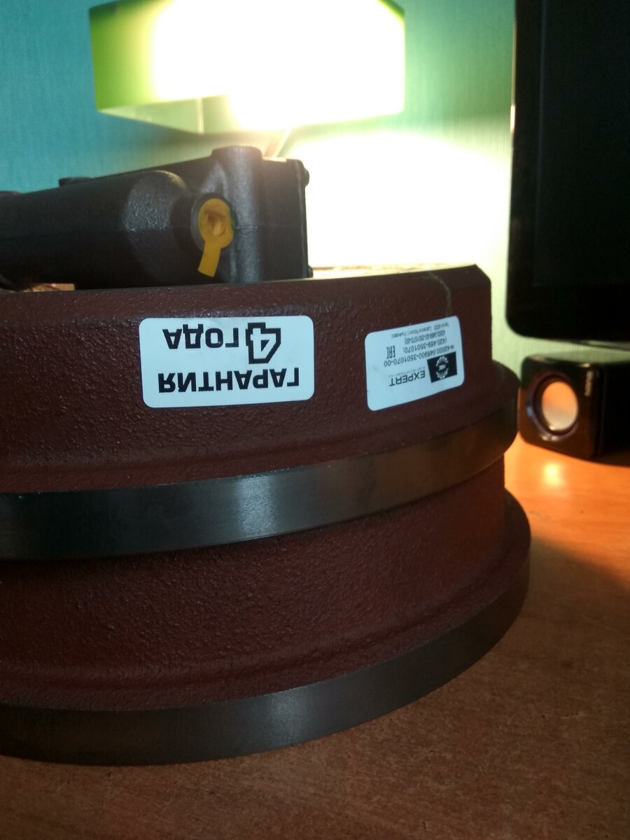

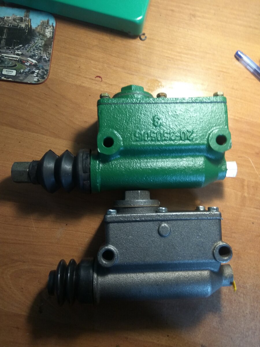

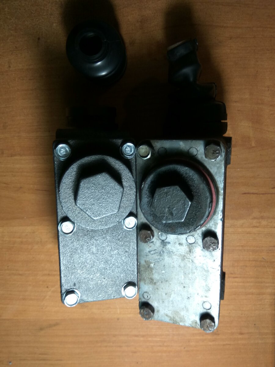

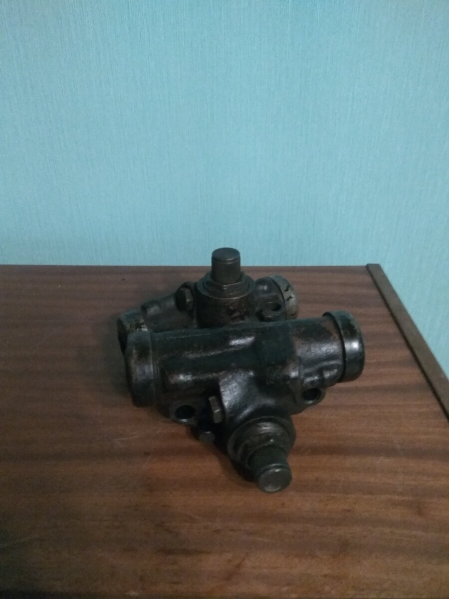

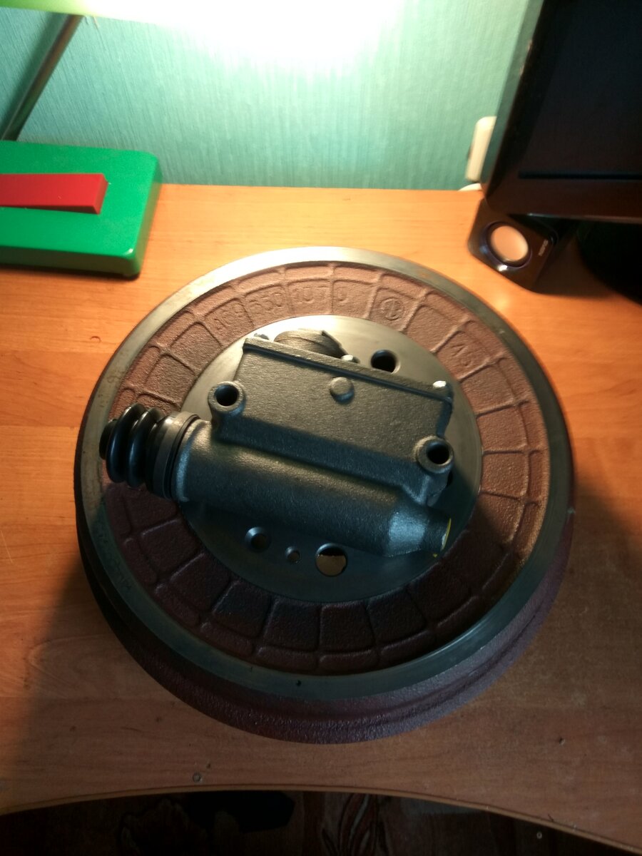

Еще в планах перебрать тормозную систему, с переходом на самодельную бск.
Купил барабаны адс и новый китайский гтц.
Кстати, от советского он отличается достаточно сильно.
В планах еще докупить рабочие цилиндры от г-2410, с самоподводом.

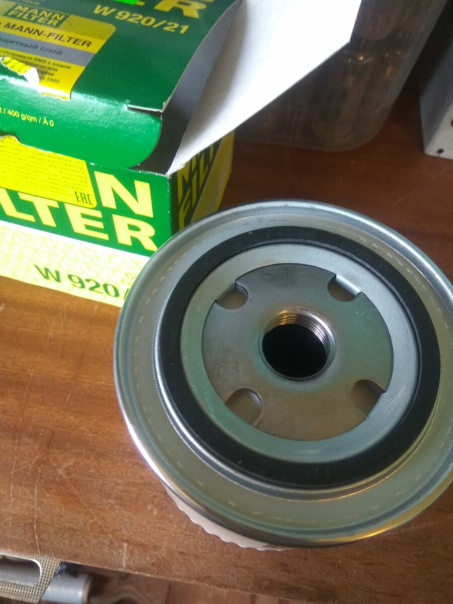

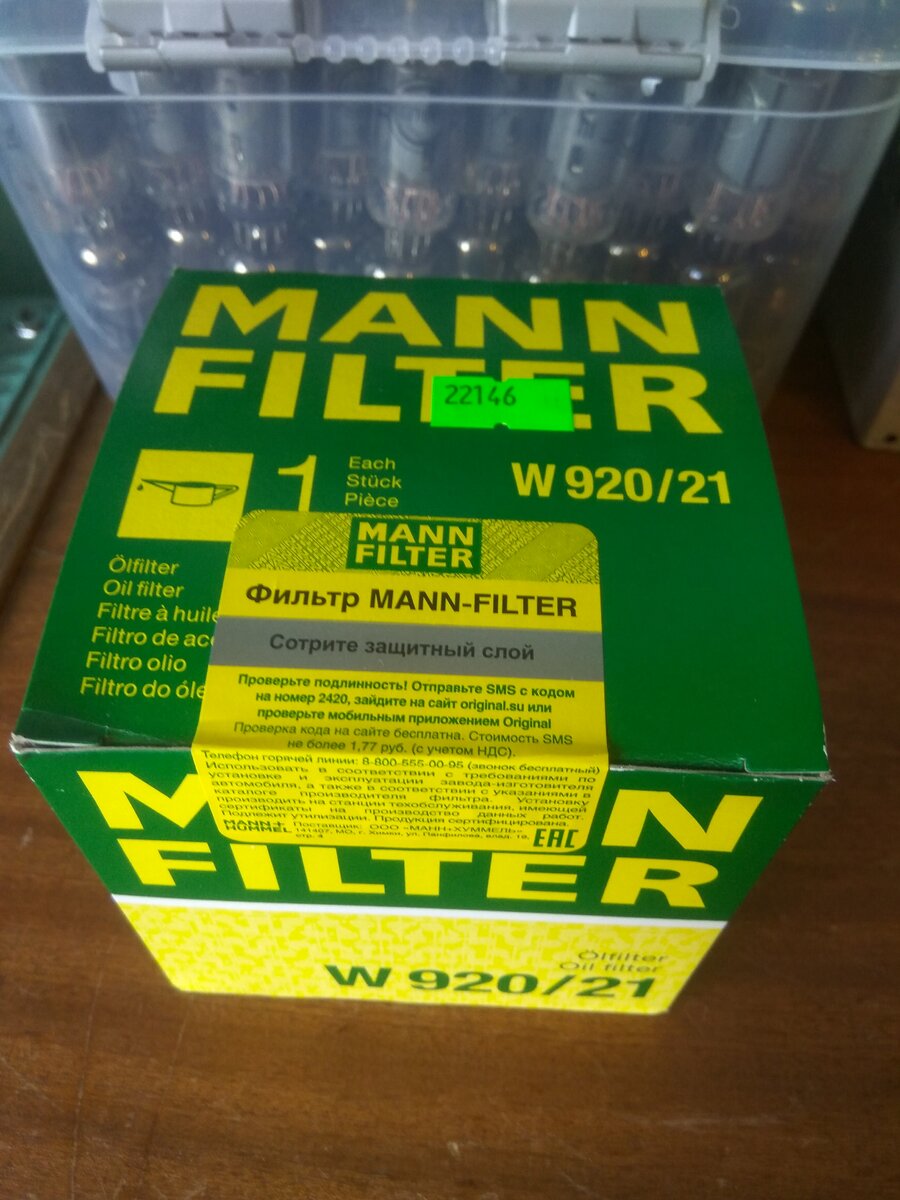

Купил фильтра, масло.
Вместо ФГО у меня стоит польский переходник.

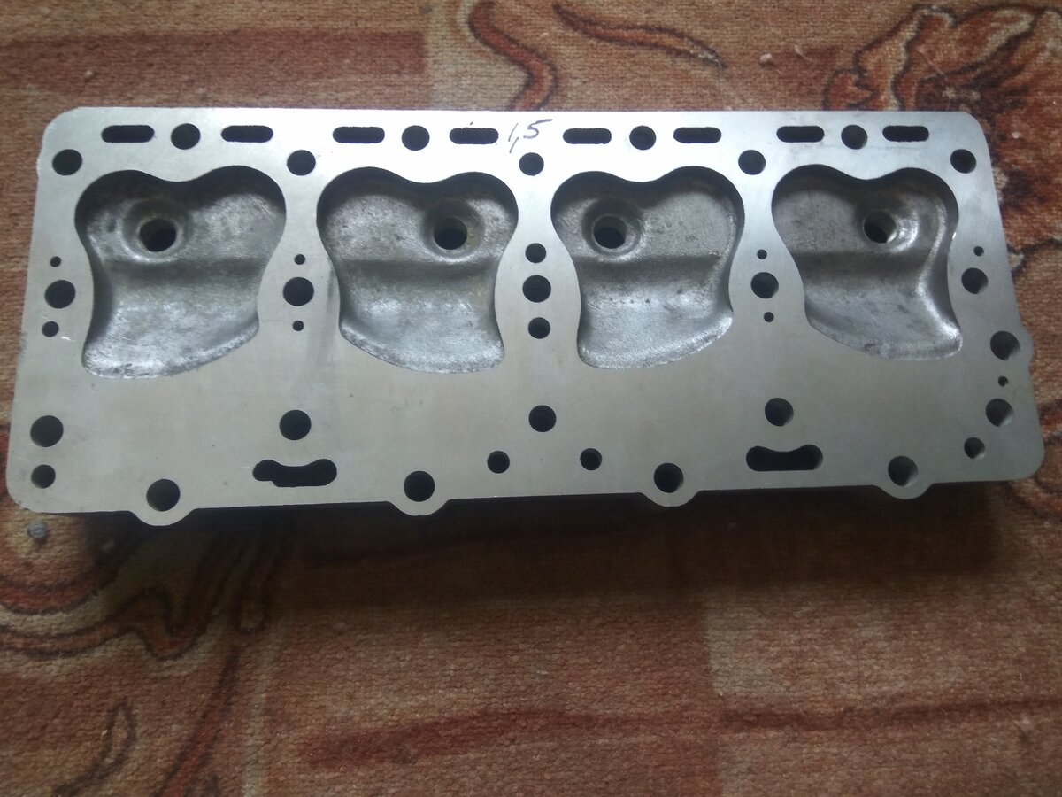

ГБЦ.
Еще спасибо форумчанину Механик 1980 за наводку на новую гбц по нормальной цене.
Ее я и поменял на уже фрезерованную.

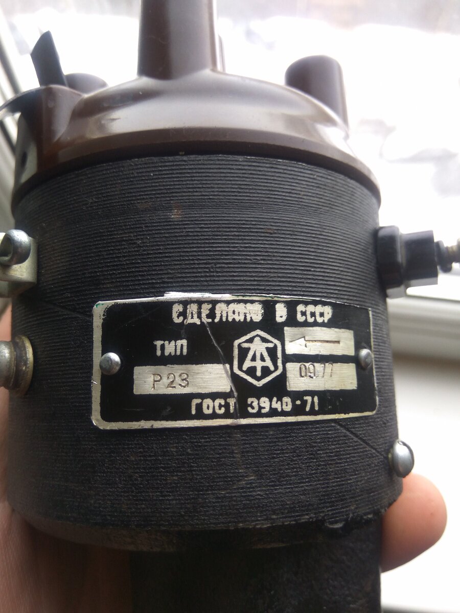

Ну и вдобавок приобрел новый распределитель, качество правда оставляет желать лучшего, но он лучше чем мой.

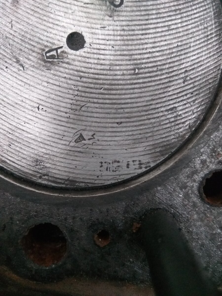

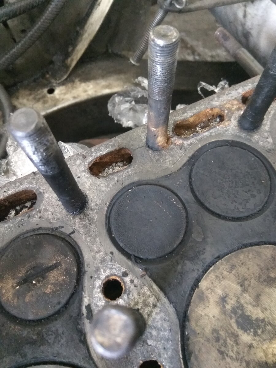

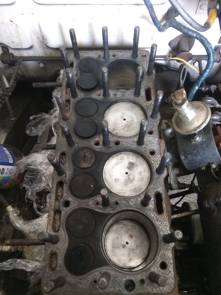

Сегодня пользуясь случаем и хорошей погодой, решил снять 69й коллектор, он нужен как донор заслонки зима/лето.
Коллектор я скинул быстро, благо летом его снимал.
Осталось немного времени, и я решил снять заодно ГБЦ. Ее собирался заменить на другую. На лето были определенные планы на дальнюю поездку, и если есть какие либо сюрпризы, лучше узнать о них пораньше.
Гайки на ГБЦ без особых усилий поддались, головка отошла от блока тоже легко,-просто дёрнул за патрубок.
Ну что сказать...Лавр вещь. Поршни как новенькие, просто протер их сухой тряпкой.
И ... Страшную весть принес я в твой дом, Надежда (с).
Летом я измерял компрессию до и после лавра. Во втором цилиндре было 3атм. После раскоксовки 6.5-7.
Так вот. Только этот поршень в вмт имеет люфт, достаточно сильный.
Сильных задиров на гильзе нет, но при нажатии пальцем слышен стук.
Блок возле одной шпильки имеет трещину, но это менее печально.
Реакции: TUNER
HistoriK
14.02.2011
2 395
8 102
Станет чуть потеплее, двигатель я сниму, скорее всего для замены колец.
Точить и ремонтировать этот двигатель я не вижу смысла.
Этот многострадальный двигатель был перегрет, и это не весь послужной список.
Блок у меня б.н, вписан в документы.
Начну понемногу покупать з.ч под другой блок.

Ну а между делом перекинул рычаги на аммортизторах, нашел новый польский гтц, перекрасил его из ржаво-салатового в атомный зелёный. Китайский пока отложу в запас.
Добр.вечер.
Кольца ищи Советские...с наборными маслосъемными....они лучше щелевых маслосъемных.
Реакции: HistoriK
HistoriK
14.02.2011
2 395
8 102
Добрый)
Кольца у меня вроде были в количестве, надо посмотреть.
Вроде все пр-ва СССР.
